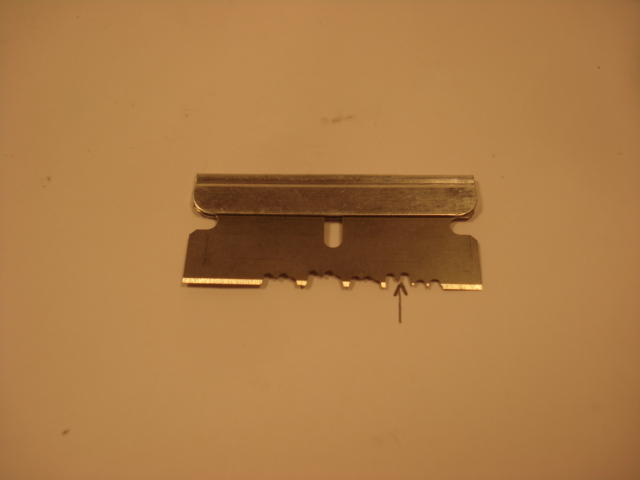

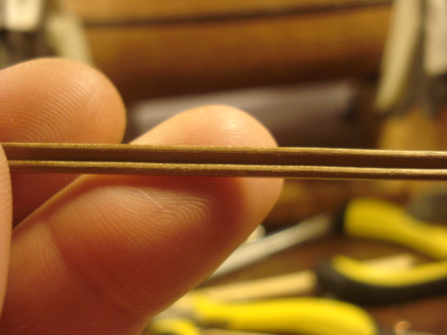

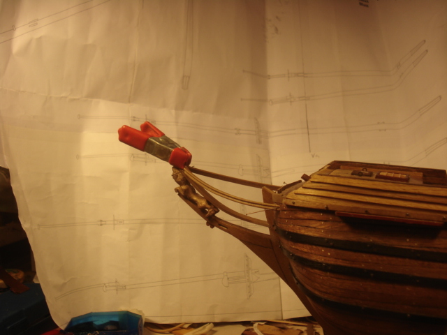

Molduras para el beque, son de manzonia de 3x3 mm. la moldura está hecha con una cuchilla de limpiar placas vitrocerámicas, son un poco mas anchas y se hacen mejor los canales en la moldura.
- Marinero_de_agua_dulce
- Mensajes: 1487
Re: PROYECTO ZEEHAEN
Esta es la cuchilla, la parte que he utlilizado es la marcada.

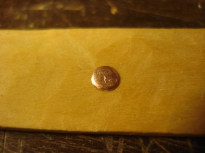

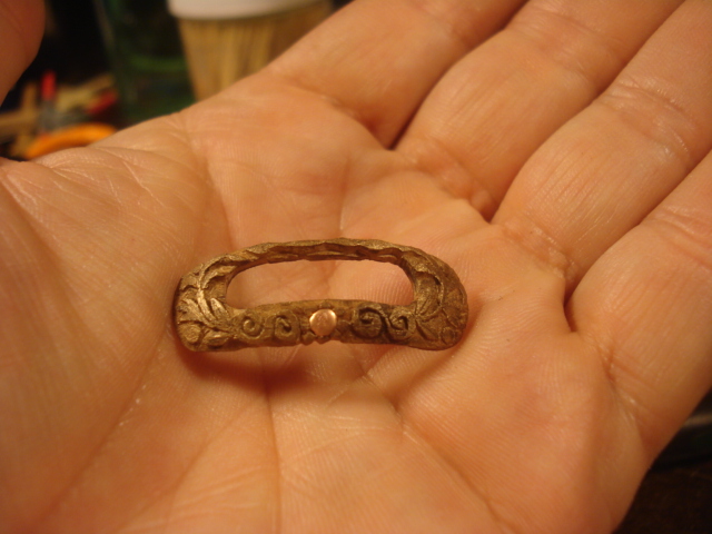

Sigo, lleva la salida de la caña del timón una pequeña moldura, aprovecho para firmar alli el barco, no se ve demasiado pero son mis iniciales J G T en la chapita de latón.

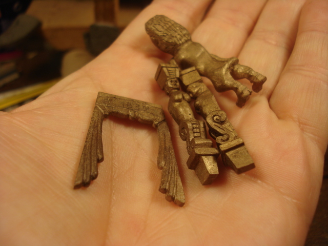

Unas piezas pasadas por pincel seco color oro viejo, son el mascaron, la orla del espejo de popa y las dos cariatides que van a ambos lados del espejo de popa.

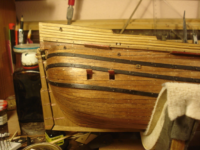

Presento las portas, manteleta y charnelas, que faltan serán simuladas

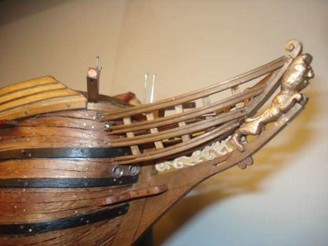

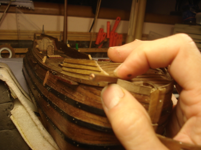

Comienzo del beque.

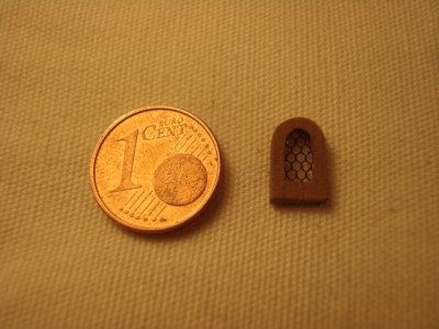

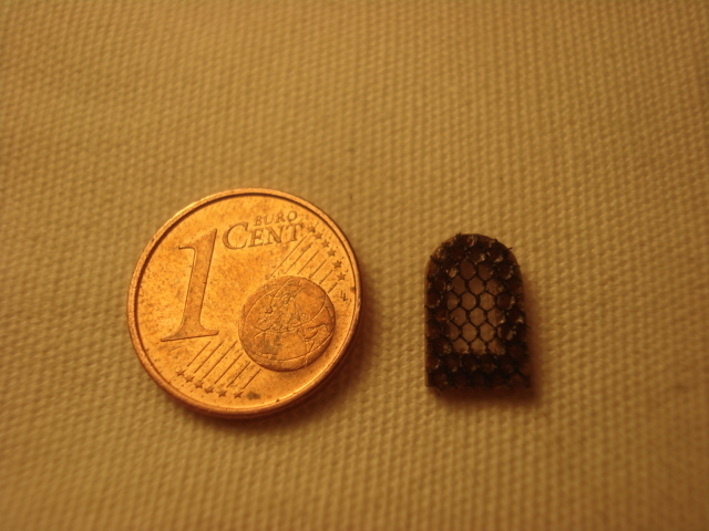

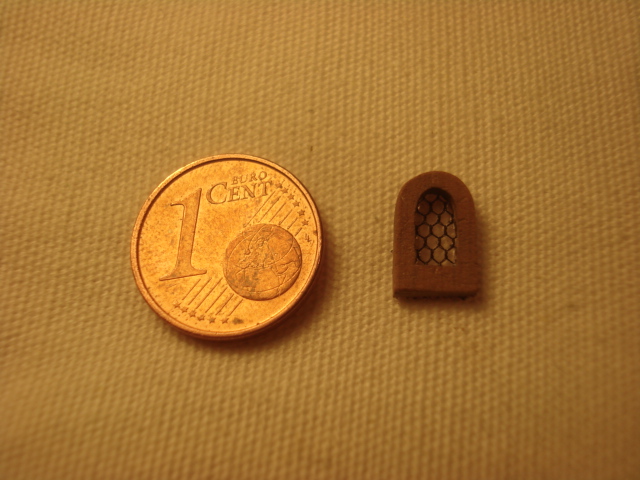

Mientra se iban secando las piezas del beque, hago las ventanas que lleva, en algunos modelos añaden 1 mas, lo sigo y pongo 2 en estribor, son de peral una rejilla regalo de una buena amiga y cola blanca para simular el cristal, vista por ambas caras.
- Mensajes: 1487
Vista trasera.

Y entre ventana y ventana beque terminado, bueno... también entre 2 y 3 dias mas
