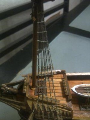

Re: Mayflower de A.L.

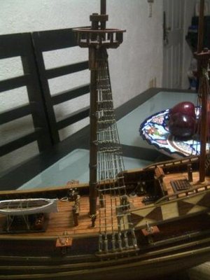

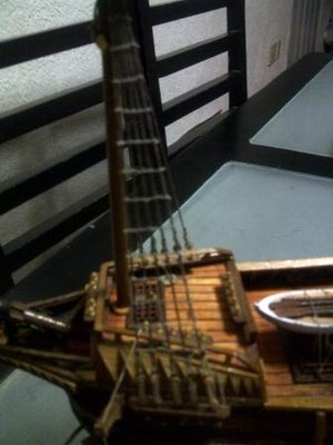

acabando el primer lado

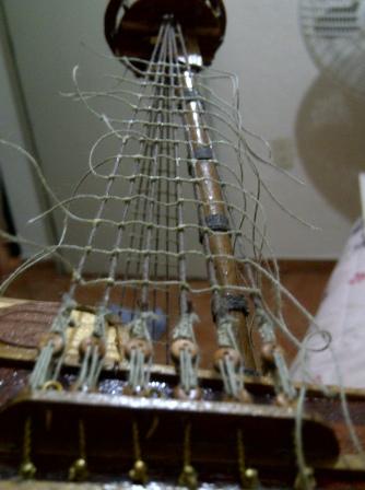

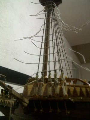

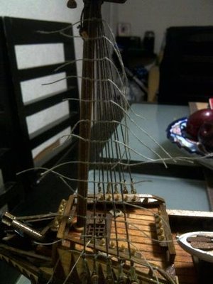

En proceso de construccion del segundo lado.

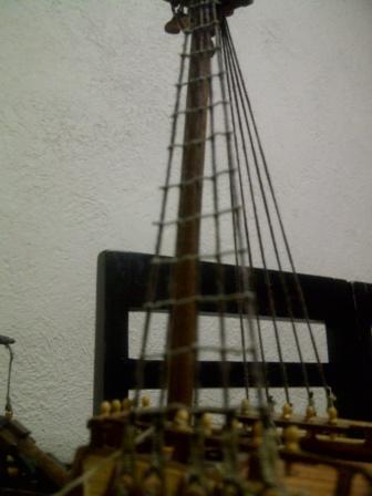

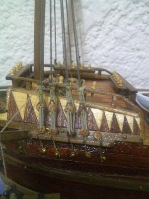

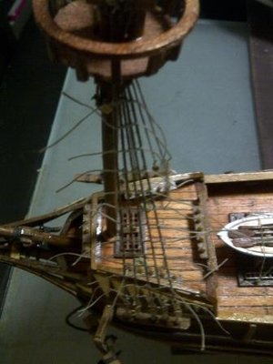

terminado el segundo lado solo falta 4 mas

carlos huarte
- Mensajes: 1178
hola sergio: no veo fotos del encaste de los obenques en el palo, forraste los obenques? el primer obenque (el proel) va forrado en su totalidad, otro detalle normalmente la jarcia fija ( obenques ,stays, etc. ) van embreados .por lo tanto se ven mejor con hilo negro, que da esa apariencia, por lo demas parece que vas bien y se ve muy bonito, pero si puedes remediar o cambiar lo que te digo, hazlo ,sino todo el trabajo hecho desmerece mucho, y tu quedaras mas satisfecho, creeme, saludos

- Sergio.Baez
- Mensajes: 202
- Registrado: Vie May 25, 2012 3:53 am
- Ubicación: Veracruz Mexico
carlos buen dia, ha esto le llamo aprender, en verdad segui las instrucciones de kit y el material que incluye el mismo, es por eso que lo vez en cafe oscuro, pero tomo nota, me faltan 2 palos y lo aprico, muchas fracias por la asesoria.

carlos huarte
- Mensajes: 1178
hola sergio: me alegro que tomes nota, te recomiendo que veas el nepomuceno de banton , creo que el empieza por la pagina cincuenta y tantos con los obenques ,flechastes, arraigadas ,jaretes,etc. incluso da hasta medidas sobre el forrado de los obenques, creo que te servira mucho. esta en esta misma seccion. sigue adelante, si ya tienes forrados los obenques, no lo veo bien, para no desmontar pintalos con tinta china ,solo los obenques no los flechastes, de cualquier forma si ves que es mucho trabajo, es tu barco y el que tiene que estar satisfecho eres tu, asi que tu decides, yo solo te indico detalles originales de los barcos de esa epoca, para que los mejores. bueno sigue adelante y saludos

- Sergio.Baez
- Mensajes: 202
gracias por la informacion, una duda, solo se usa la tinta sobre el hilo o necesita alguna preparacion, saludos

carlos huarte
- Mensajes: 1178
hola sergio: yo uso la tinta china mas que nada sobre madera, como vigotas , fondos de troneras, etc. prueba con un hilo fuera del modelo y asi lo ves o tambien con un rotulador negro, asi es mas limpio y no caen gotas, tu prueba y si queda a tu satisfaccion y lo ves bien, adelante, en caso contrario, a cambiar los hilos, pero como te dije antes lo principal es que te guste y tu quedes contento con tu trabajo y luego no tr arrepientas por no haberlo hecho, lo importante es que tu quedes satisfecho con tu trabajo y a ti te guste.saludos

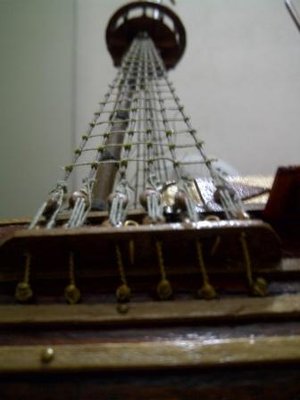

Buenas tardes Sergio, estupendo trabajo de flechastes.

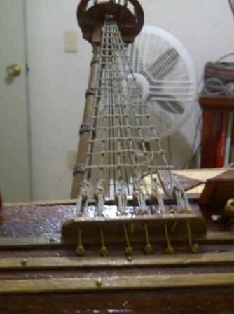

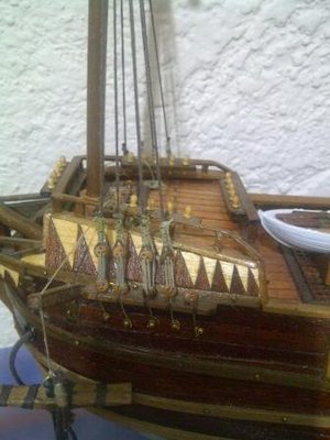

pocos avances por el trabajo, pero continuamos con la colocacion de vigotas

carlos huarte
- Mensajes: 1178
hola jarocho: veo que has obscurecido los obenques , se ven mejor, los flechastes hazlos en crudo con hilo mas fino ,y veras que te gustaran, me gusta mucho como te esta quedando . saludos

- Sergio.Baez
- Mensajes: 202

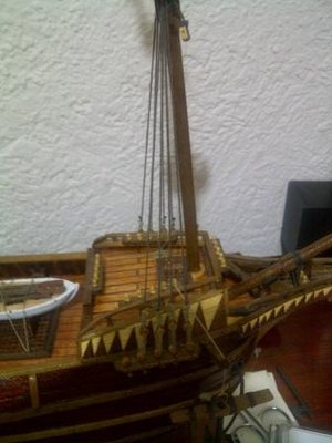

Hola carlos, de hecho en este estoy usando hilo mas delgado y aprovecho para hacer algunas pruebas de los comentarios que me hiciste, en fin aprendiendo poco a poco

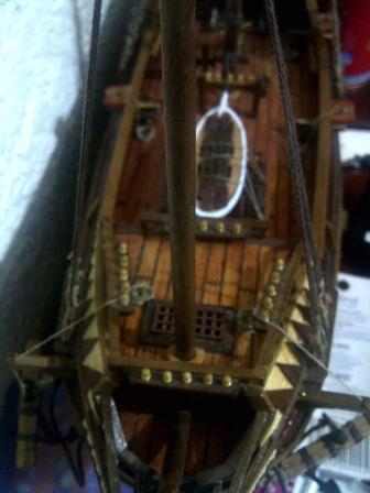

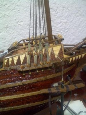

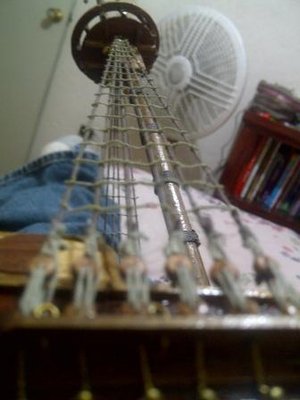

algunos avances en la colocacion de los flechastes

carlos huarte
- Mensajes: 1178
hola sergio: como siempre pendiente de tus avances, dime de que escala es tu barco y que separacion has puesto entre los flechastes? yo lo veo bien como lo llevas , aunque entre flechastes tengo una duda. saludos
