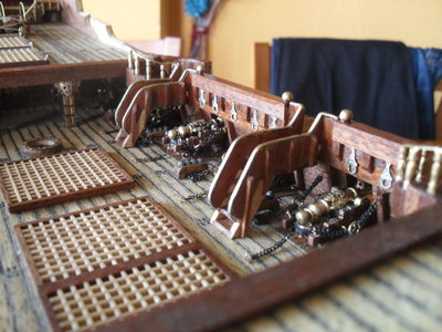

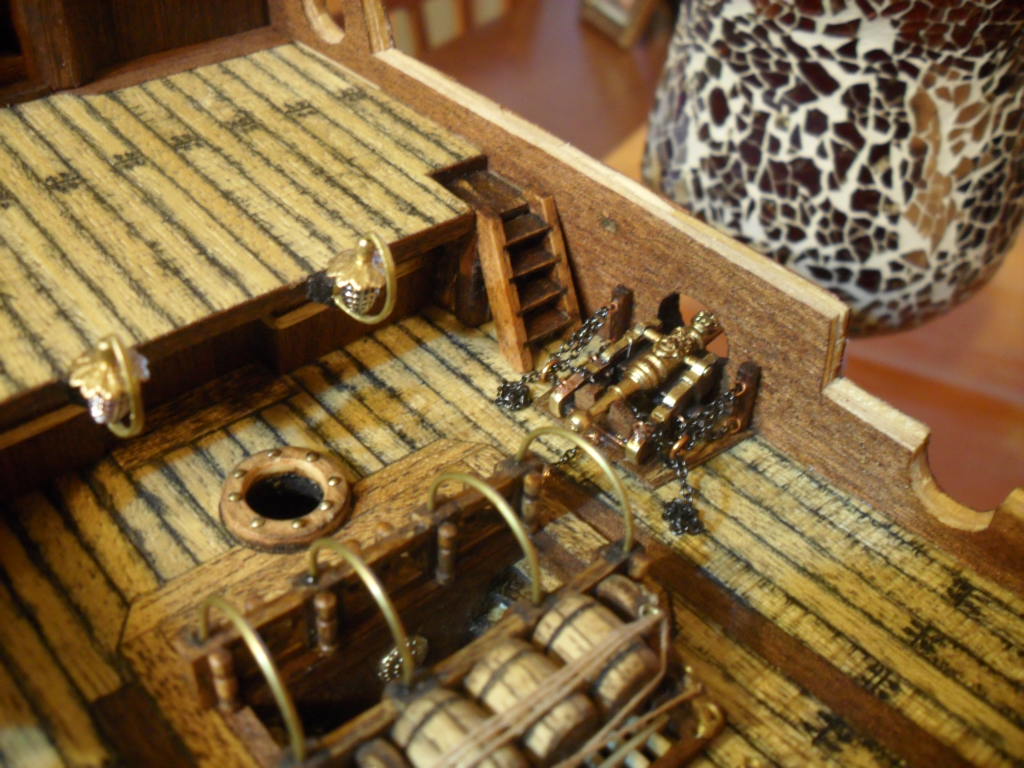

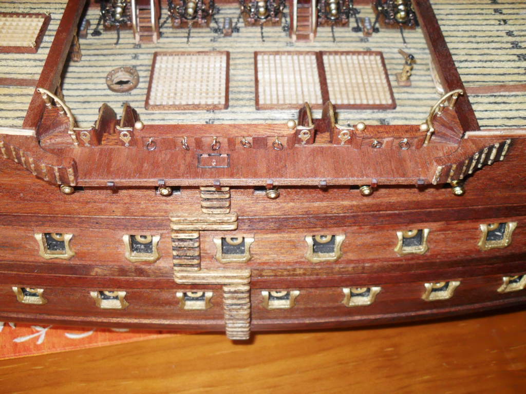

Bueno mientras espero material he colocado los seis cañones y colocado las escaleras y demás decoraciones de cosecha propia y de paso he colocado la única nota de color que llevara este barco entre los pares de cintones con unas tiras de cuero que van embutidas, de momento no las pego por si tengo que repasar con reparador para no mancharlas, de momento es todo un saludo.

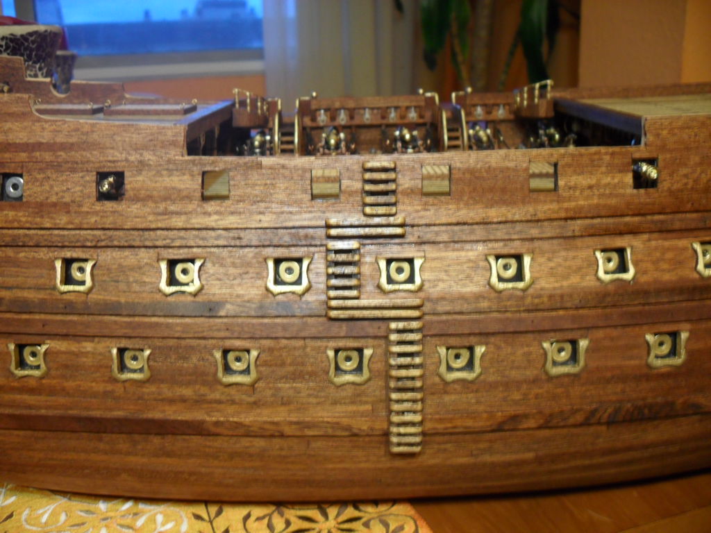

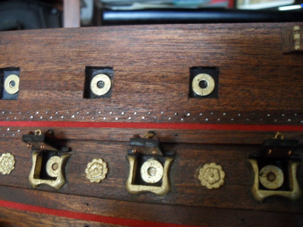

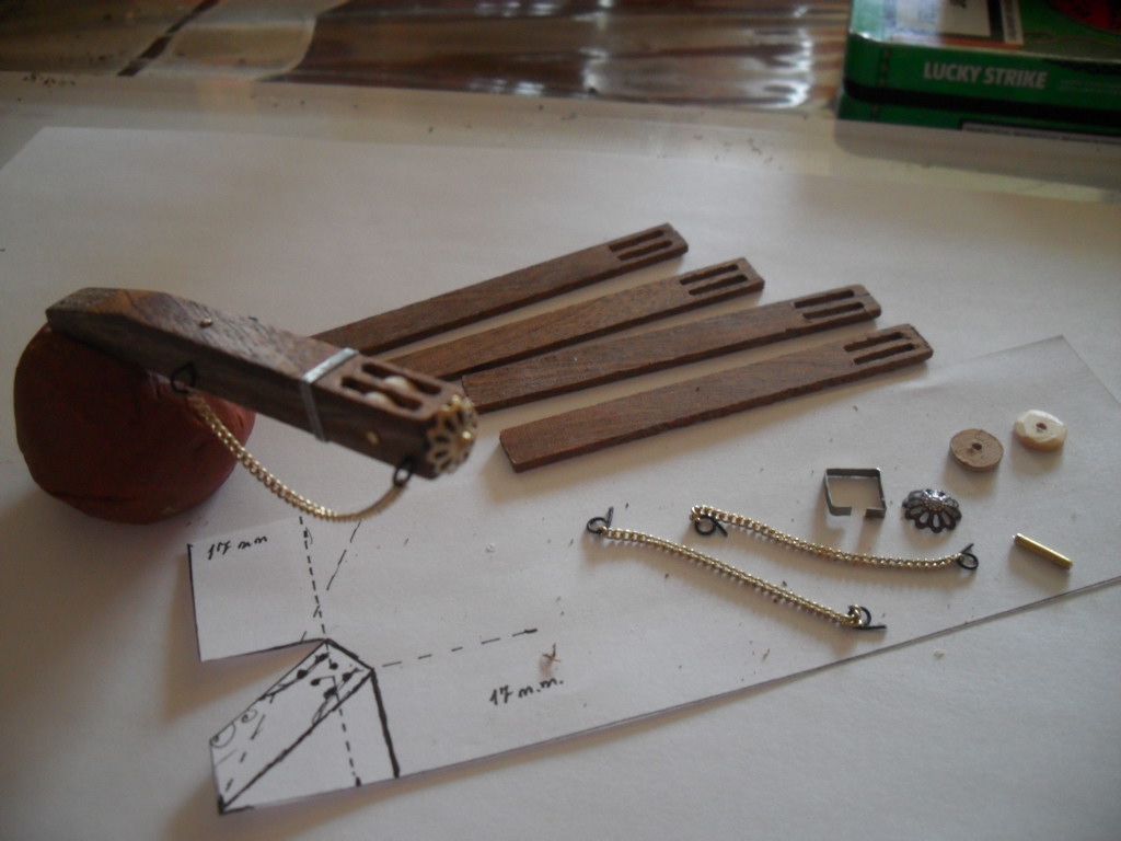

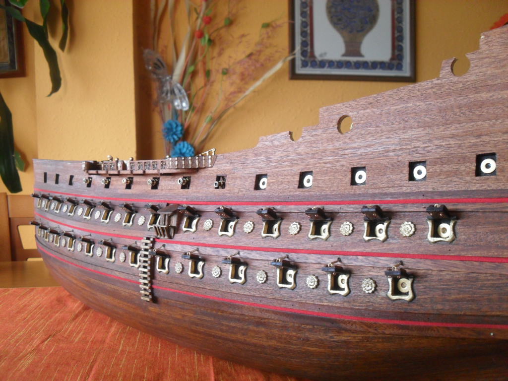

Ya tengo forrado el lado de estribor con los cintones, ahora le toca el turno a las portas de las troneras y decoraciones, en la última foto e modificado la escalera que diseñe y la he cambiado por la original ya que con los laterales puestos y el cañón tan cerca no me terminaba de convencer y tapaba mucho el mamparo, la cureña del cañón también esta modificada quitando los extremos mas salientes, dándole un aspecto más parecido a las cureñas de cuatro ruedas, un saludo.

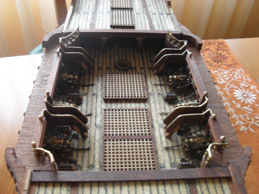

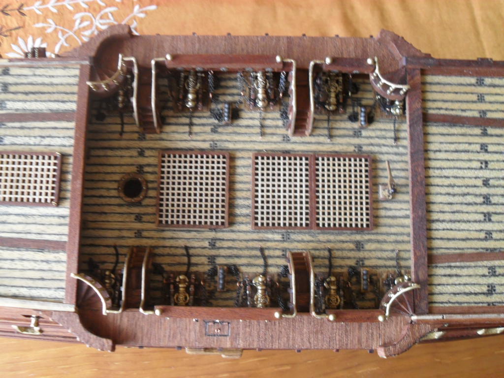

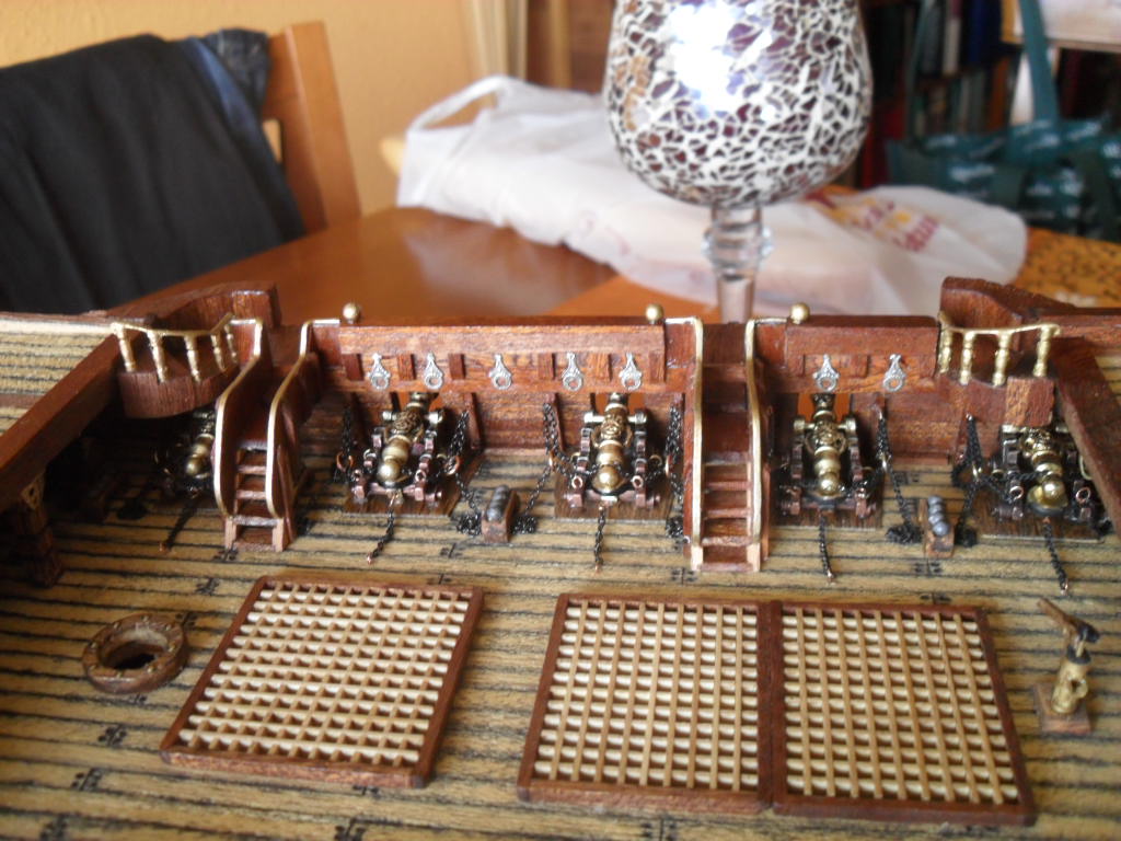

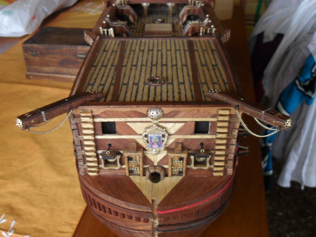

Bueno unos avances más, en vez de las troneras me he puesto con el puente y los cañones y demás decoraciones del lado de estribor que lleva más trabajo y así quedan instalados los doce cañones que van en esa cubierta, un saludo.

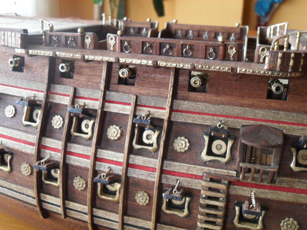

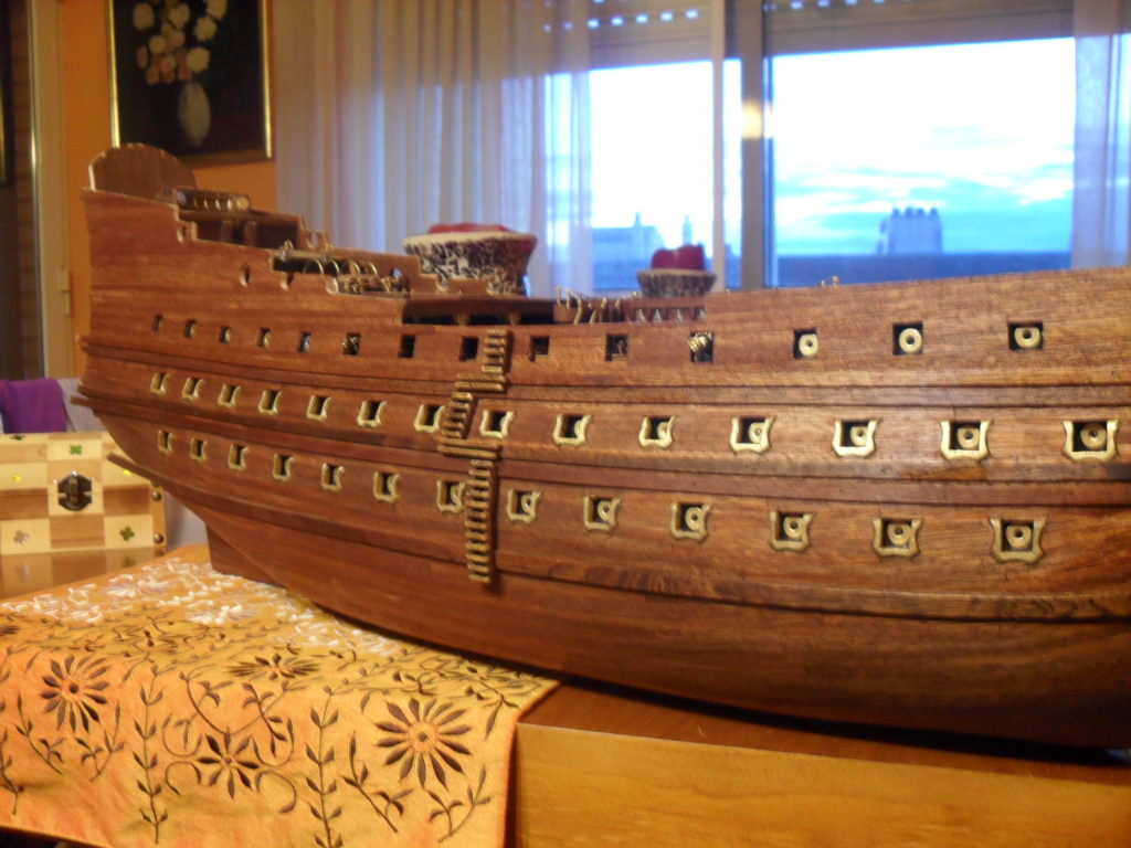

Gracias VICENTE y LOLOGADITANO por vuestros comentarios, bueno de momento ya estoy en punto muerto hasta que se termine de forrar el barco que esto será para junio del año que viene, haber como me las ingenio para seguir poniendo cosillas, de momento e averiguado que en el fascículo 60 se empiezan a montar las dos barcazas y eso me salvara, en el f65 se sirve un cuadradillo de 8x8 para los pescantes de las anclas y se colocaran en el f87, viendo como es en la obra solo lleva cuatro agujeros para pasar el cavo y ya está, yo le he elaborado un poco mas con poleas y una decoración acorde con el resto del barco y he empezado a clavar clavos en los cintones cortándoles la cabeza y aplanando el corte porque si no se sale de escala, esto es de momento un saludo.

Bueno al final lo de los clavitos e desistido de hacerlo por que empezaban a salir grietas en la madera siguiendo las líneas de las vetas, cambio la configuración por un re forrado de los cintones con un tono más claro a juego con unas defensas que le voy a colocar, para la semana que viene ya lo tendré preparado y lo pondré, un saludo.

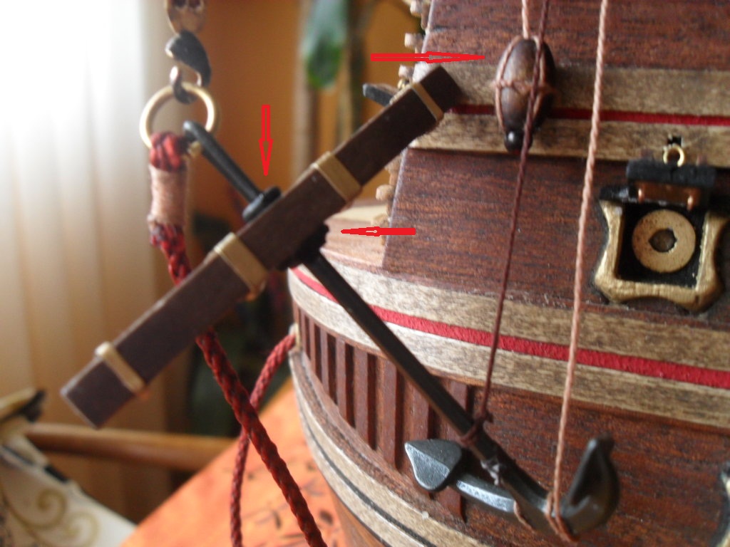

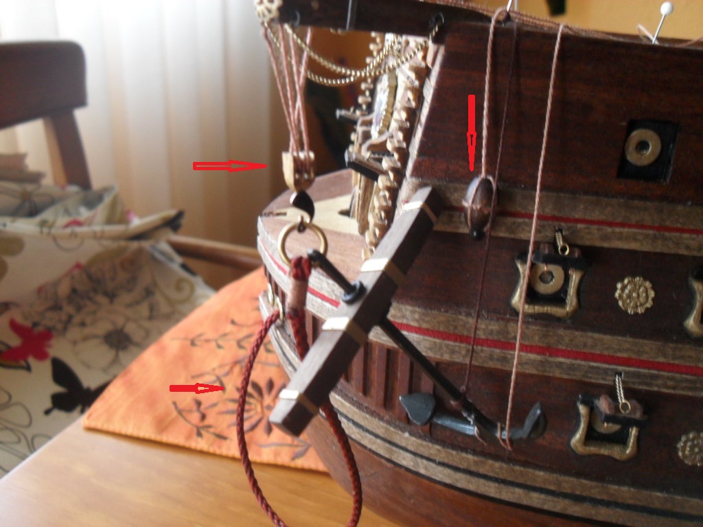

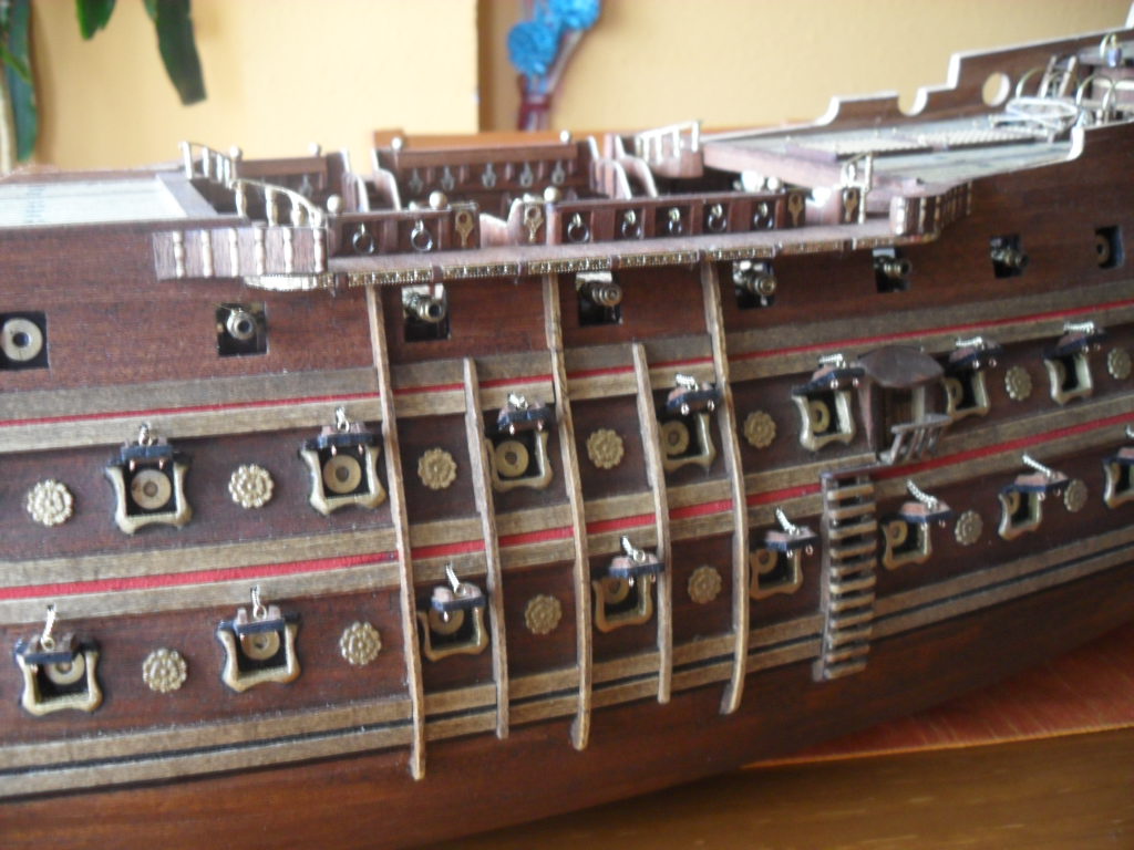

Bueno ya tengo la nueva configuración hecha, cintones reformados, defensas y unos dorados en el contorno del puente, como también nos han servido la primera ancla también la he montado con algunos detalles de terminación que no vienen y la boya de posición o recuperación del ancla, en flechas rojas las modificaciones por mi cuenta, además esta es la posición del ancla que dejare y la de repuesto recogida, esto es de momento un saludo.
