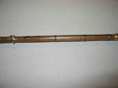

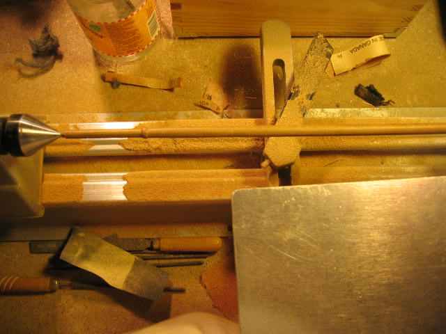

Los dos primeros palos machos, trinquete y bauprés están felizmente en su sitio. Le toca al tercero y último, el mayor. Este palo tiene una configuración ligeramente distinta, mas simple, derivada del hecho de no llevar velas redondas, tan solo dos velas de cuchillo una gran cangreja y una escandalosa ligeramente redonda. Eso implica que sea un palo mas ligero que el trinquete, sin tanta jimelgas etc... así mismo solo lleva macho y mastelero, con una sola gran cruceta, y una altura ligeramente superior al trinquete.
En cuanto a las cangrejas aquí es momento de tomar una decisión de importancia ¿que método de boca de cangreja usaré? hay dos opciones el método tradicional de la cangreja con "cangrejo" es decir el extremo se abre haciendo un tenedor que abraza el mástil o bien el método de bisagra, lo que los ingleses llaman el gooseneck, que se va imponiendo en el XIX; voy a optar por el gooseneck y eso implica dejar preparadas las hembras de la botavara y el pico.
Comienzo torneando el palo para darle las medidas de ahusamiento apropiadas, sigo a Mondfeld.
Pongo una foto del estado previo del palo, tal y como estaba en el primitivo husar

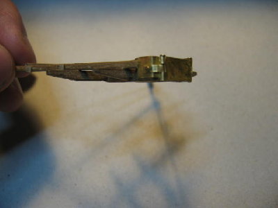

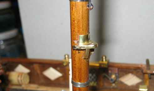

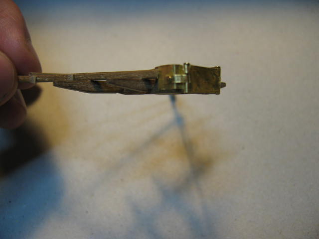

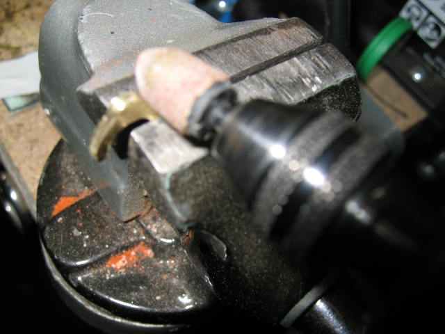

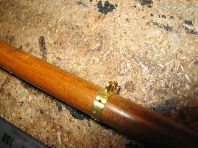

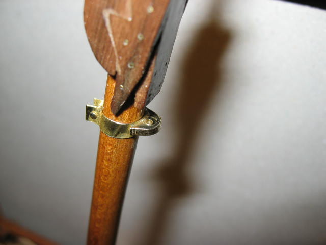

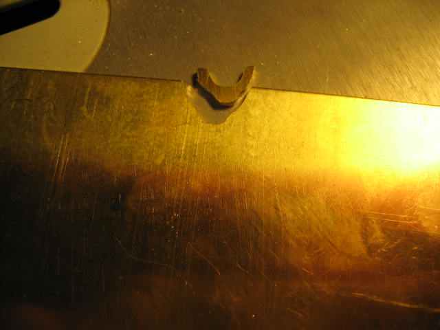

Las hembras de las bisagras o cuellos de ganso, van en latón. Primero las troquelo en bruto en plancha de latón gruesa, creo que es milimetro y medio (no recuerdo ahora) y luego las ajusto con dremel y tamborcillo de lija y microfresadora. Aquí es donde la sierra de marqueteria proxxon grande se hace notar....en madera todas son parecidas pero en latón de cerca de 2 mm .... eso ya es otra cosa.
El sistema de la bisagra inferior es distinto de la superior. La inferior lleva unos refuerzos y clavos mientras que la superior es de arandela y pernos. Las uniones entre piezas de latòn no las he hecho soldadas sino con epoxi...quedan muy seguras para el esfuerzo real requerido.

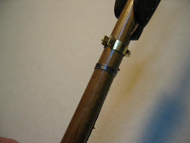

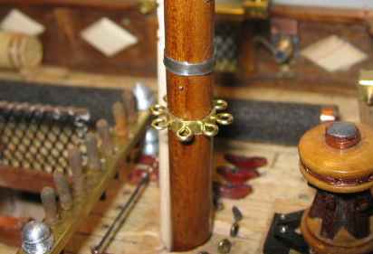

Este palo lleva a su pie un cabillero metálico que le abraza. Es una pieza muy común, de hecho creo que el barco concurso de polop, el soberano, lleva una pieza de estas. Yo la hago de una forma muy simple, en las fotos se ve. El resultado es muy vistoso y evita muchísimas complicaciones pues en ese tamaño hacerla por fundición, soldaduras etc....puede ser muy muy complejo.

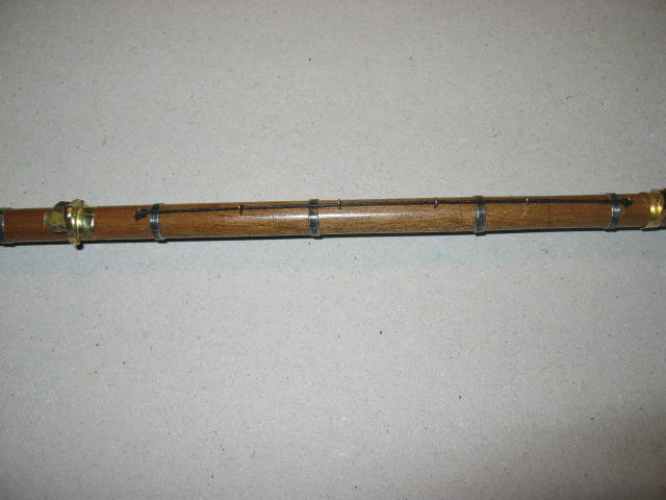

Y añado un nervio de envergue de la cangreja, esto también es propio del XIX. Mondfeld tiene un dibujo que he seguido.

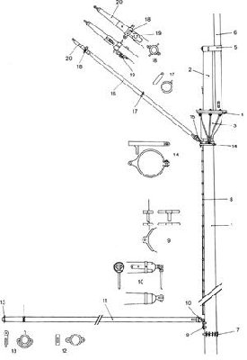

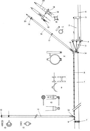

Coloco el esquema de Mondfeld, el cual están en "abierto", en internet. Ahí se ve todo y vereis que es mas o menos el sistema que sigo.
