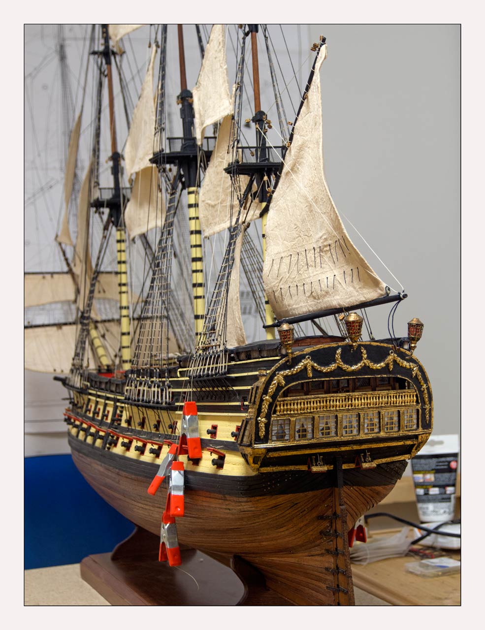

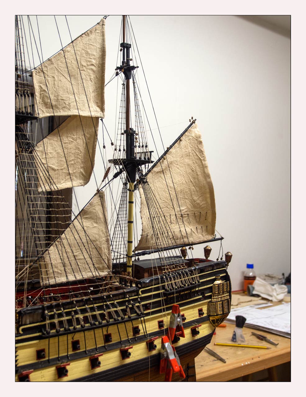

Presentada la vela cangreja, me falta todavía atar situar todas las maniobras en cubierta y "atarla" al mesana, que me ha quedado un poco separada de éste, a ver como me las ingenio para acercar la vela al palo
Las demás velas de stay están todas terminadas a falta de las escotas de una de ellas que me estoy haciendo un poco el remolón jejeje. Cuando termine con todas las maniobras empezaré con las velas cuadradas, y creo que las primeras serán las del mesana para terminar el palo definitivamente, después trinquete y mayor. Me he fijado que todo lo que concierne al palo mesana viene francamente mal en los planos -aviso a navegantes- porque hay maniobras que no aparecen, otras van mal, y muchas que dice por ejemplo maniobra 545 y vas al plano a ver dónde termina en cubierta y no aparece (Y son varias) Yo he tenido que ir completando como buenamente he podido, en fin...es lo que hay.

Gran trabajo y me gusta mucho particularmente el acabado de la velas, por lo que intuyo, parece que están bañadas en te, pero esa textura como acartonada que queda tan bien que es?, ¿un ligero baño en cola muy diluida?.
Me uno al comentario de Carlos cuando uno llega a estas alturas de proyecto se satura y esta pensando más en el siguiente barco que en el que nos tenemos entre manos, por eso es bueno hacer parones y tomar proyectos distintos.
Re: El "Montañés"
Totalmente de acuerdo...yo solamente pienso en terminarlo y meterlo en una urna como dios manda. 8)josezerzo escribió:Gran trabajo y me gusta mucho particularmente el acabado de la velas, por lo que intuyo, parece que están bañadas en te, pero esa textura como acartonada que queda tan bien que es?, ¿un ligero baño en cola muy diluida?.
Respecto a las velas están teñidas con café y arrugadas con la mano. Posteriormente las "someto" a un baño de almidón y las seco con un secador de pelo quitándole la mayoría de las arrugas pero conservando algunas para que queden como las ves. Además y aprovechando el secador, lo acerco mucho para "quemar" zonas y envejecerlas aún más que con el café solamente.

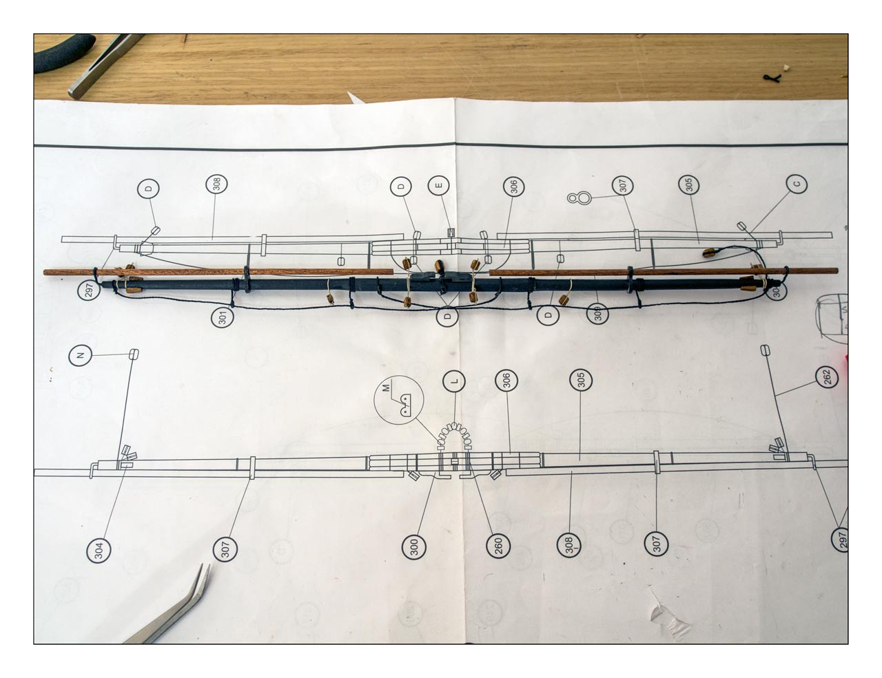

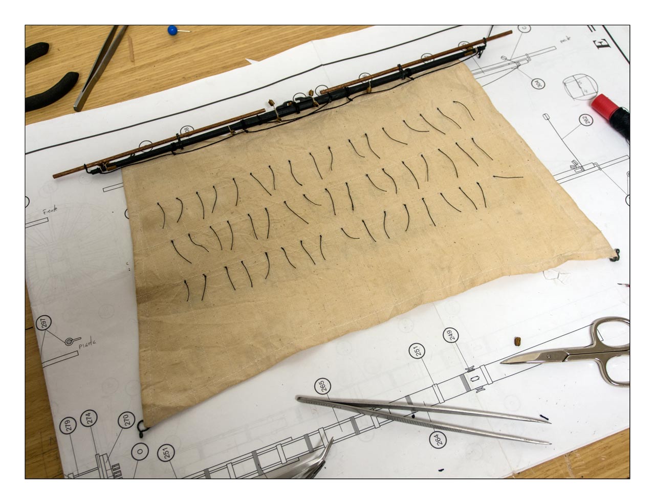

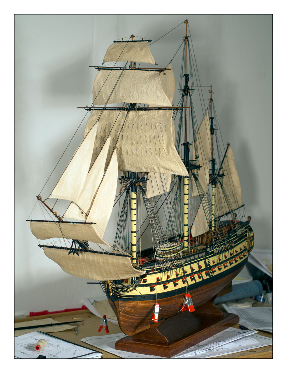

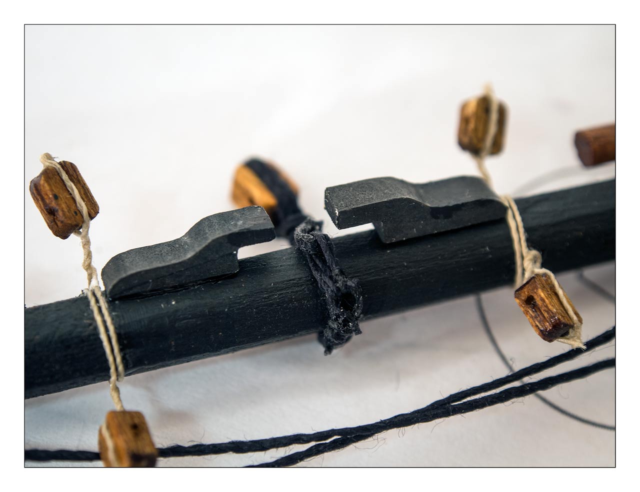

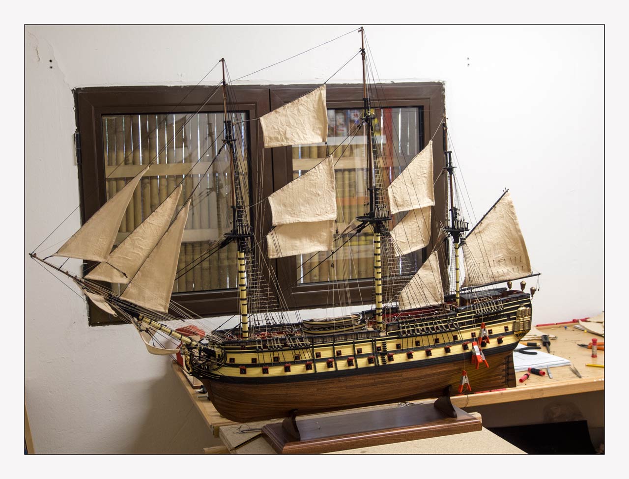

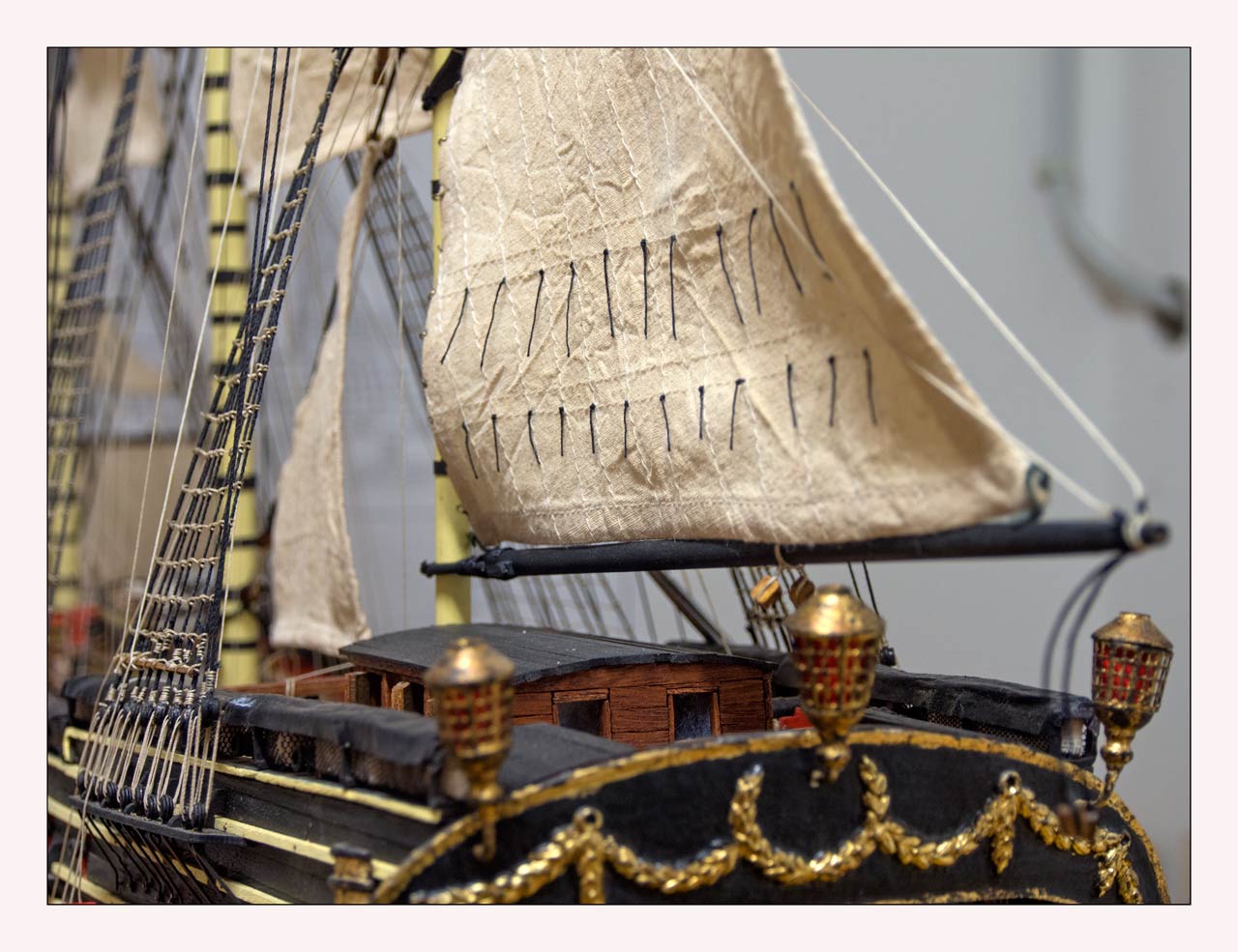

Últimos avances. He decidido "preparar" todas las velas cuadradas de cada palo y "presentarlas" no vaya a haber sorpresas. De momento voy como veis en las fotos, tengo "subidas" las dos superiores y estoy con la tercera. Supongo que el fin de semana estará también arriba. Después terminaré la cuarta, la que está más cerca de la cubierta (perdonadme pero aún no me he aprendido los nombres de estas velas, los de las otras ya están controlados jejeje). Cuando vea como queda todo, empezará la faena de verdad de todos esos cabos descendiendo a los infiernos, ejem...digooo a la cubierta, y la manera de anudarlos todos. Os pongo algún detalle de la verga y de algún detalle más..
Ale, criticad a gusto...

Una pregunta...sabeis si la laca extrafuerte será capaz de aguantar la forma de las velas más grandes? de no ser así que producto "acartona" de manera mas radical? no he tenido demasiada suerte con el almidón

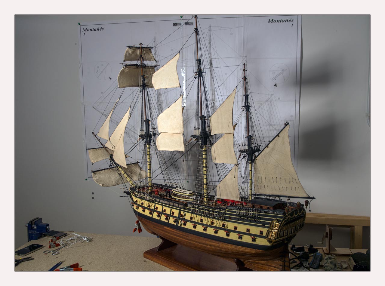

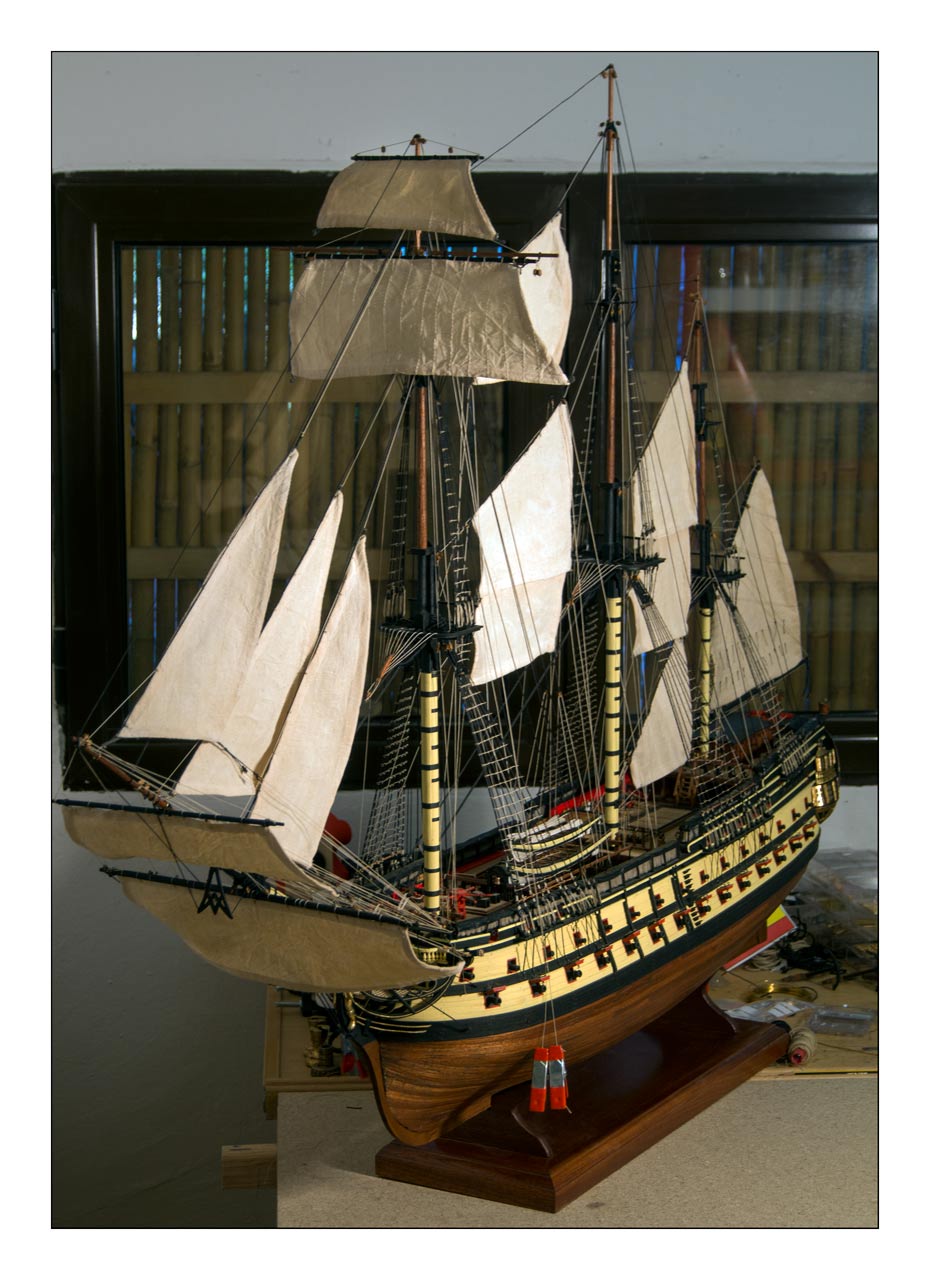

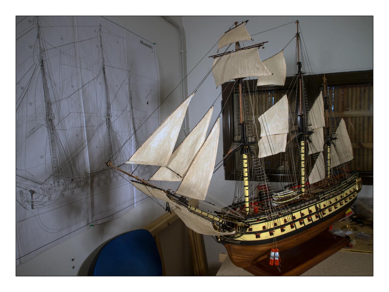

Último avance de ayer...al final la laca creo que ha servido. Las velas de momento sólo están presentadas para ver las dimensiones del conjunto y si hay que subir o bajar alguna de ellas aún hay tiempo. Las fajas de rizos me han costado lo suyo para mantenerlas en su sitio y que quedasen vistosillas... ya me contareis que os parece el conjunto.

Re: El "Montañés"
Hola Ricardo.
Está de fabula, te va a quedar un modelo de exposición.
Yo a las velas y a los rizos les doy una mano de cola blanca rebajada con agua, adquiere mas textura.
Un saludo. Jorge.
