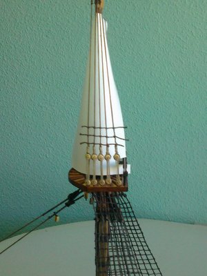

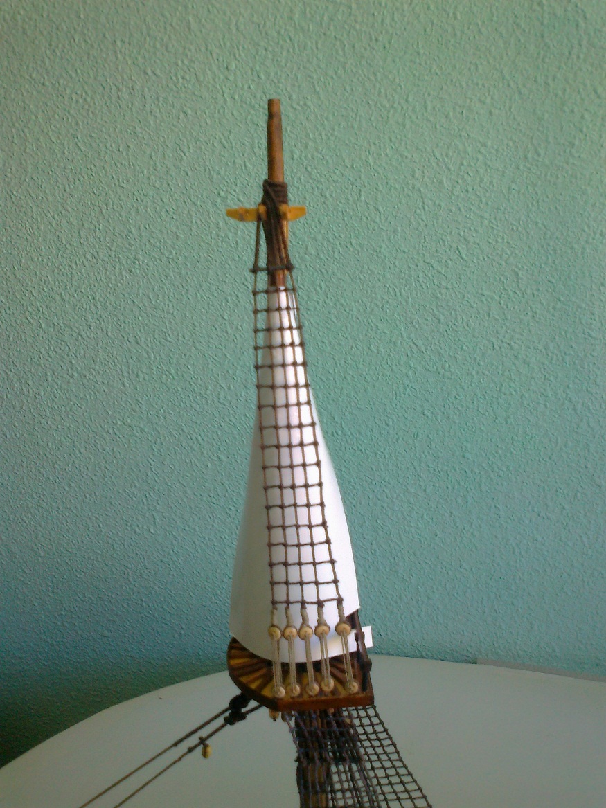

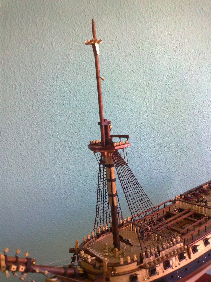

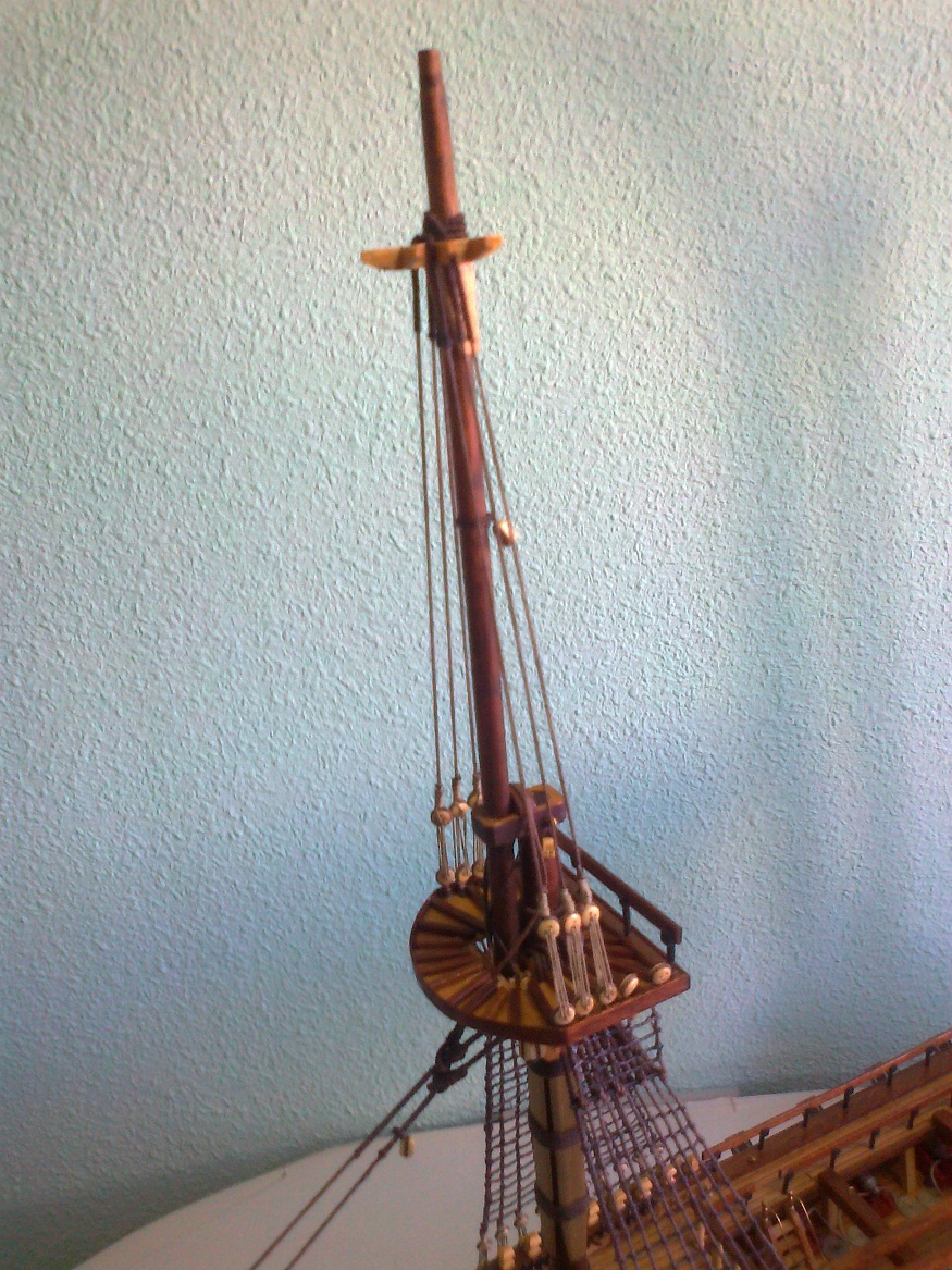

Hola Jorge, la verdad es que yo los veo muy bien, ya se que los nuditos son cansados y tiene una gran faena, pero te doy la enhorabuena, puedes estar orgulloso

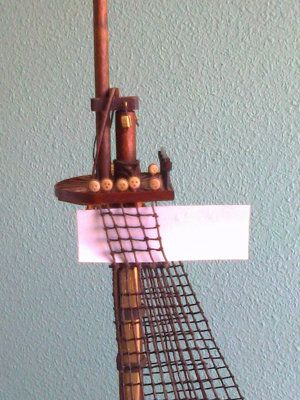

Creo que el "problema" está en que los obenques no están bien tensados, por eso los nudos de los flechastes deforman un poco el conjunto.
Tendrías que mirar de que las cuerdas queden super tirantes, de esa forma, la colocación de los flechastes no arrastra el obenque.
Aunque imagino que también lo haces, usar un listón para ir ajustando y anundando los flechastes, ayuda a que se vea más simétrico todo.

O.K. Carlos; tomo nota, muchas garcias.carlosys escribió:Hola

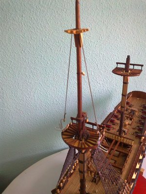

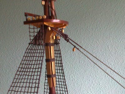

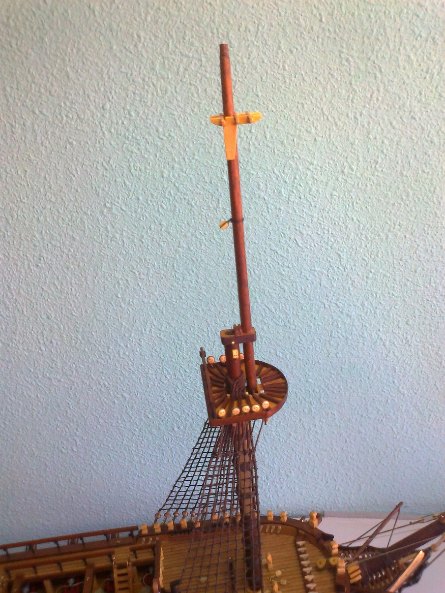

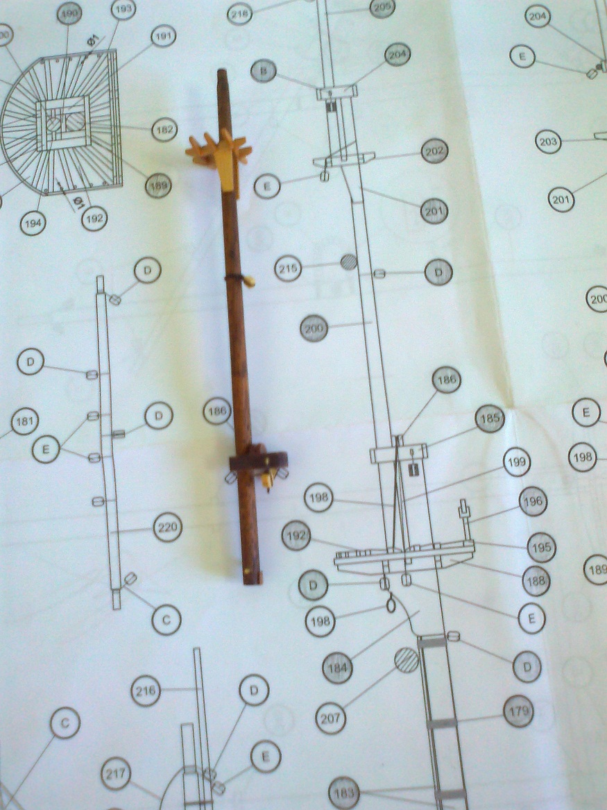

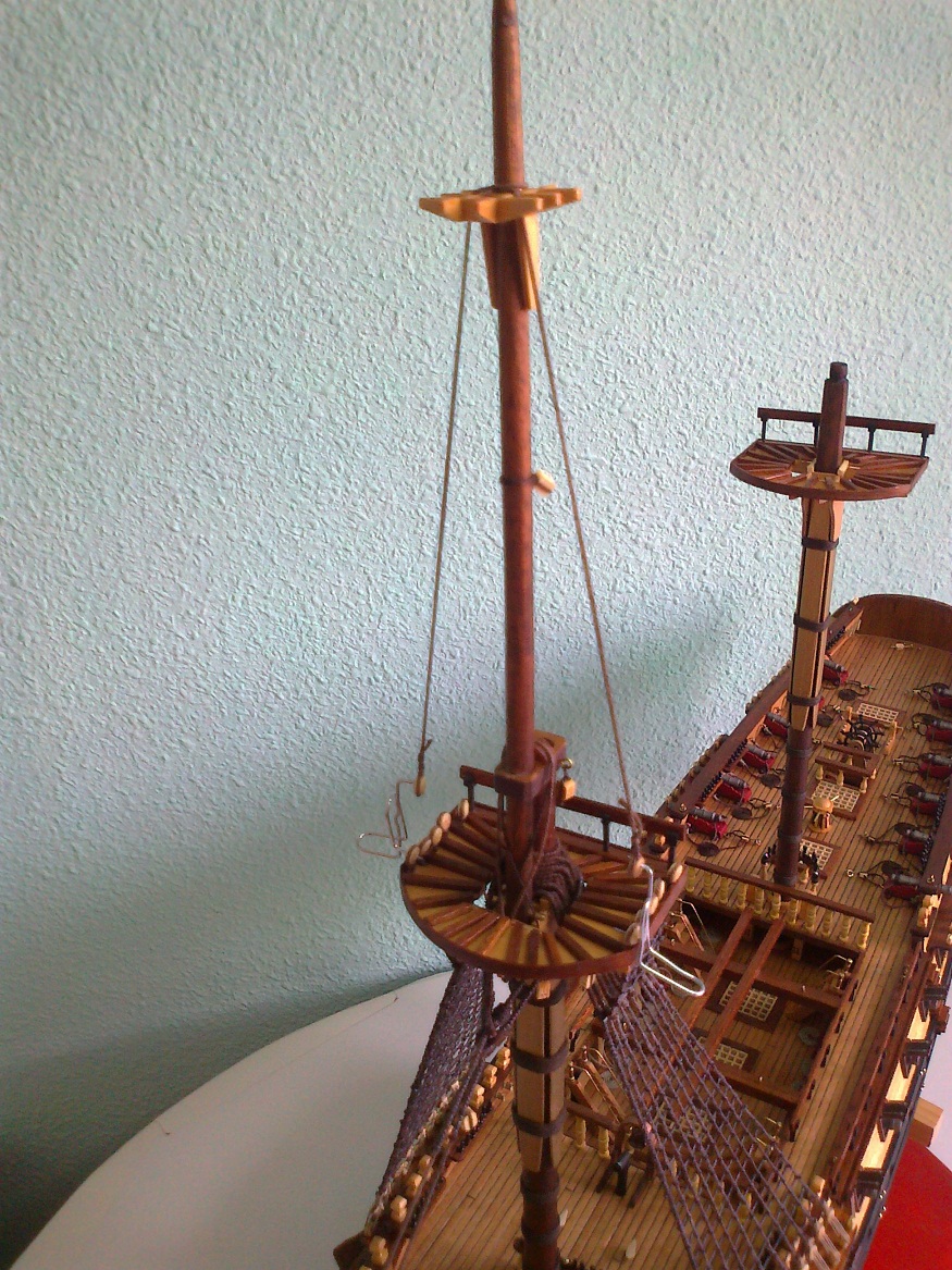

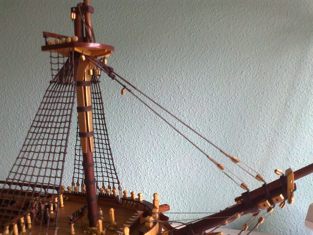

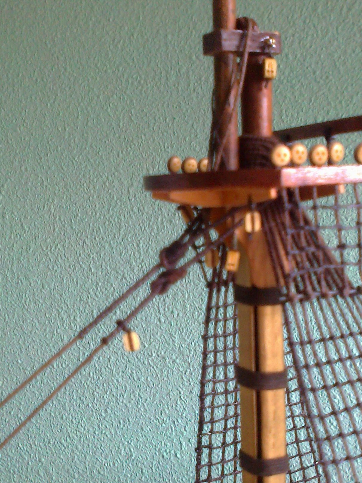

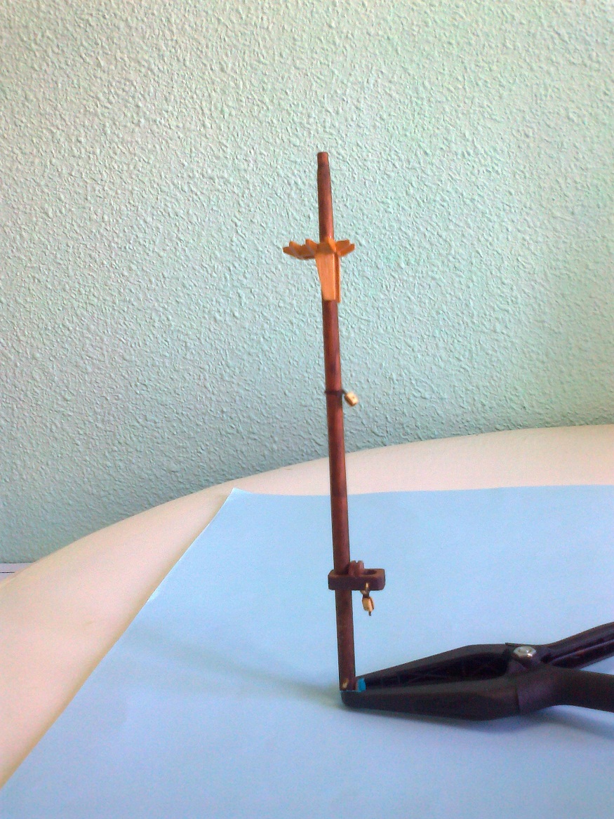

Continuo con el trinquete montando el mastelero, los obenquillos con los flechastes y el stay doble hasta el macho del baupres.
Van fotos...
Van fotos...

Hola Jorge, como nos tienes acostumbrados, perfecto ese trabajo, va a quedar muy bonita esa fragata, sigue adelanta compañero.

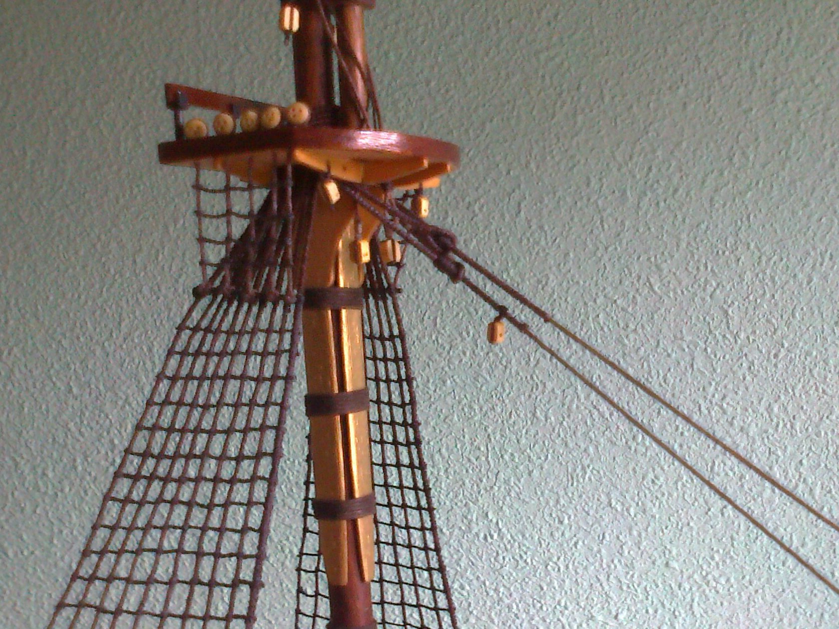

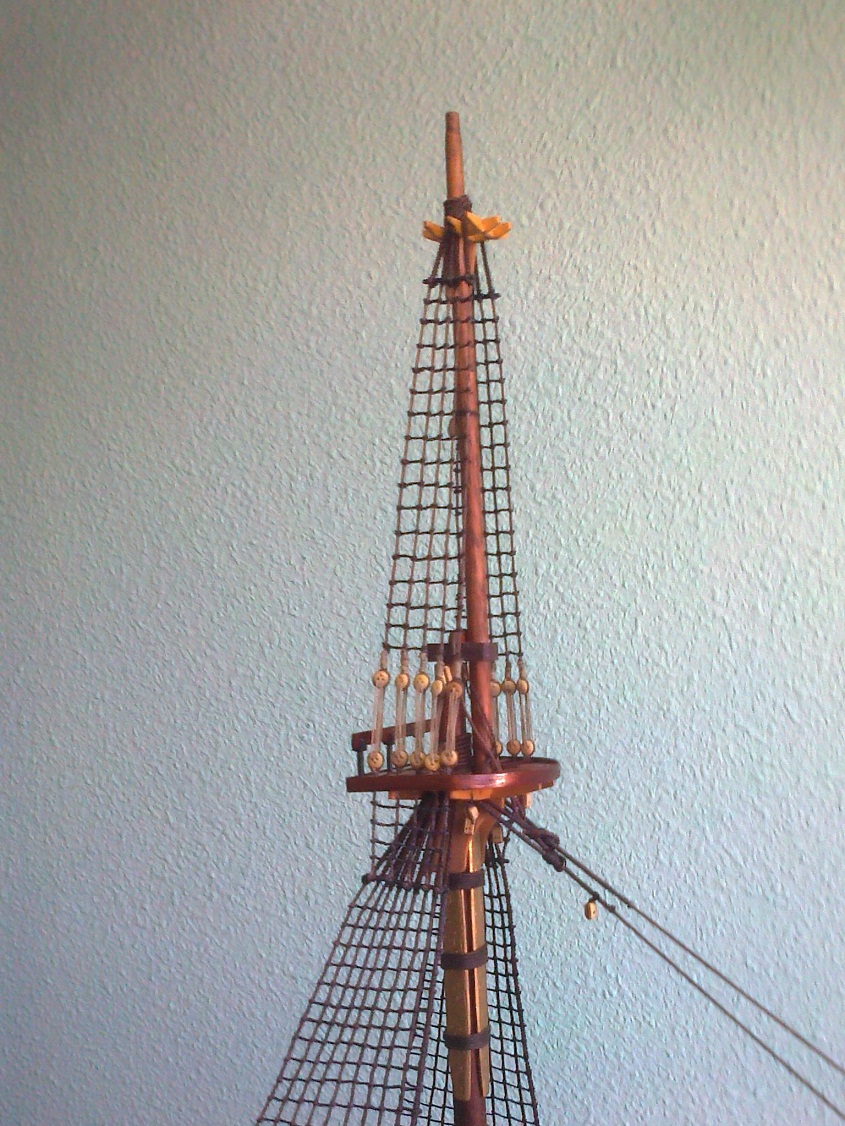

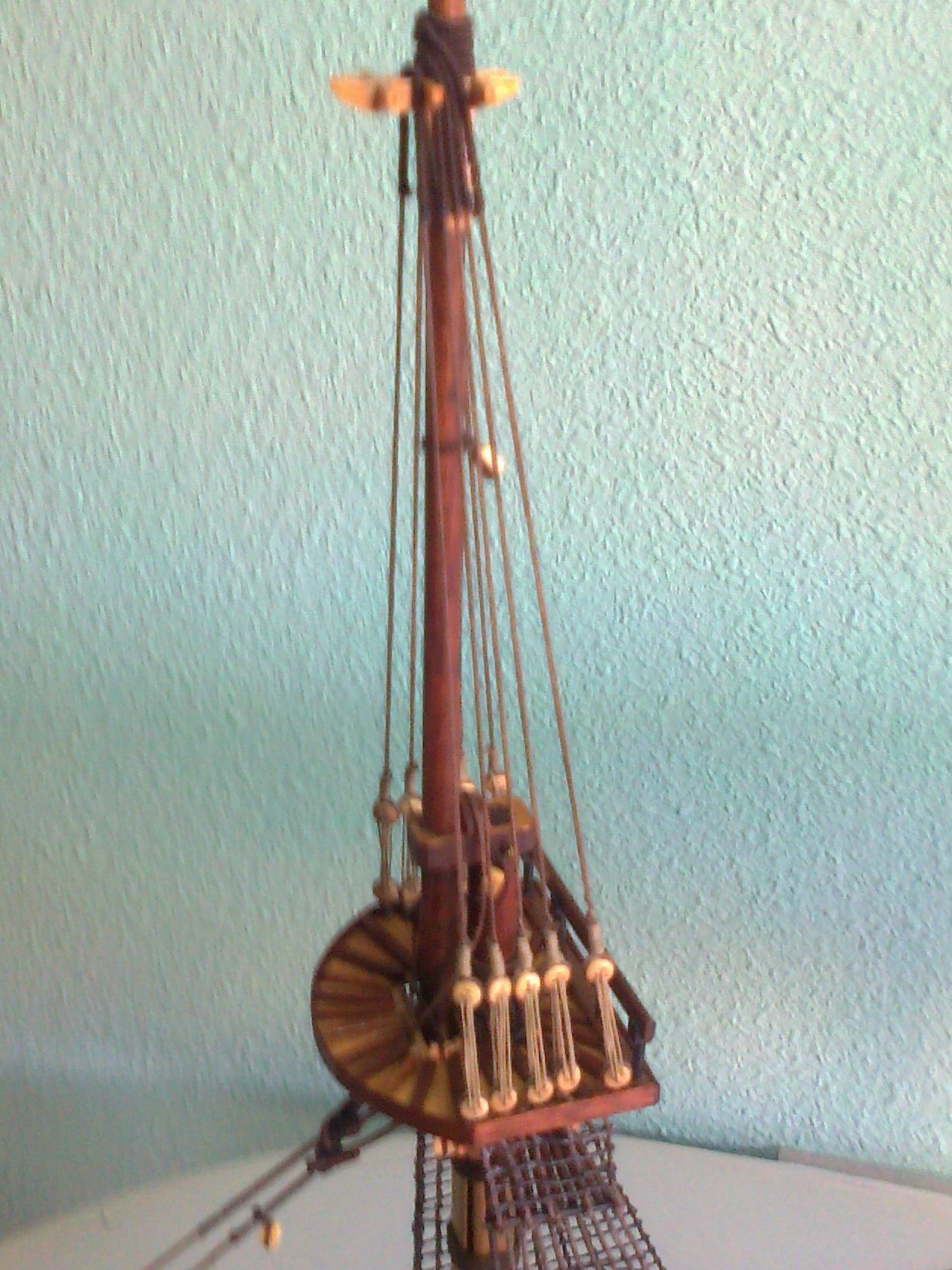

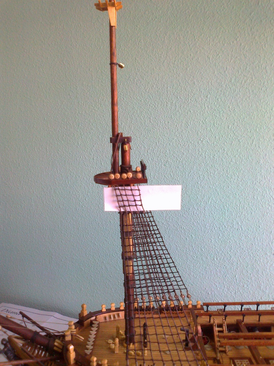

hola jorge:perdona por no estar de acuerdo con algunos de los compañeros sobre tu trabajo de los obenques con los flechastes, a la vista dan la sensacion de estar flojos los obenques, ademas has hecho los flechastes con hilo del mismo grosor que los obenques ,siendo estos mas gruesos (los obenques) no se si has puesto los jaretes desde los sotrozos, porque incluso las arraigadas se ven flojas, quizas poniendo los jaretes se pueden tensar un poco mas los obenques, y no dar esa sensacion de flojedad. creo yespero no te moleste esta pequeña critica, pero si no lo arreglas , va a desmerecer en algo el buen trabajo que llevas con elresto del barco. saludos carlos huarte.

HOLA carlos; no tienes que preocuparte para nada, pues no me molesta en absoluto tu critica, al contrario; ya desde el pricipio lo digo en el hilo, pues a mi mismo no me satisfacia por eso de pedir vuestra opinion, este fin de semana veré que puedo hacer, sigo abierto a cualquier opinion mas.
Recibe un saludo. Jorge.

Buenas noches Jorge, estoy totalmente de acuerdo con Carlos.
Intenta arreglarlo si no vas a echar a perder el estupendo trabajo que has hecho hasta ahorra,
seria de una lastima. En fin, es solo un consejo y perdona si te he molestado.

Buenos dias Manuel; no te preocupes que no me molesta en absoluto; sé que son criticas constructivas y sin mala intencion, sino todo lo contrario, os preocupa que se deteriore el trabajo hecho, y eso siempre será de agradecer por mi parte.Manuel Cano escribió:Buenas noches Jorge, estoy totalmente de acuerdo con Carlos.
Un saludo, Manuel.
Os comunico que ya está todo desmontado y volveré a empezar de nuevo, recibireis noticias.

Buena decisión Jorge. Seguro que no te arrepientes de desmontar todo.
Recuerda tensar bien y si te sirve de ayuda, usar una maderita para los obenques. Ayuda a hacer los nudos y "apretarlos" sin deformar la línea del flechaste.
Si no recuerdo mal, yo use un par de tracas de 5mm que daban la medida justa.
Esperamos esos avances!!!

Hola Carlos; muchas gracias por los consejos, usé los listones para poner los flechastes, pero ni aun así, creo que empezé mal desde el principio, reconozco que esta faceta del montaje se me "atraganta" pero no desisto,empezaremos de nuevo...carlosys escribió:Buena decisión Jorge. Seguro que no te arrepientes de desmontar todo.
Adelante con la Diana!!!
Gracias de nuevo por los animos y recibe mis saludos.

hola jorge: me alegro mucho por tu decision,y seguir mi consejo, perdona que te de otro consejo, mira el hilo del san juan nepomuceno de banton , en esta misma seccion y ve desde la pagina 120 hasta la 125, y tendras la explicacion mas clara y detallada con fotos,la cual se que te servira de mucho para tu siguiente paso con los obenques y flechastes. saludos y adelante que tienes un barco precioso. carlos huarte.

El hilo del maestro Banton y la fragata de Carlosys son un referente y por supuesto que los sigo y aprendo, pero otra cosa es la practica, como ya dije este paso no es de mis fuertes, pero tranquilo que no desisto.
