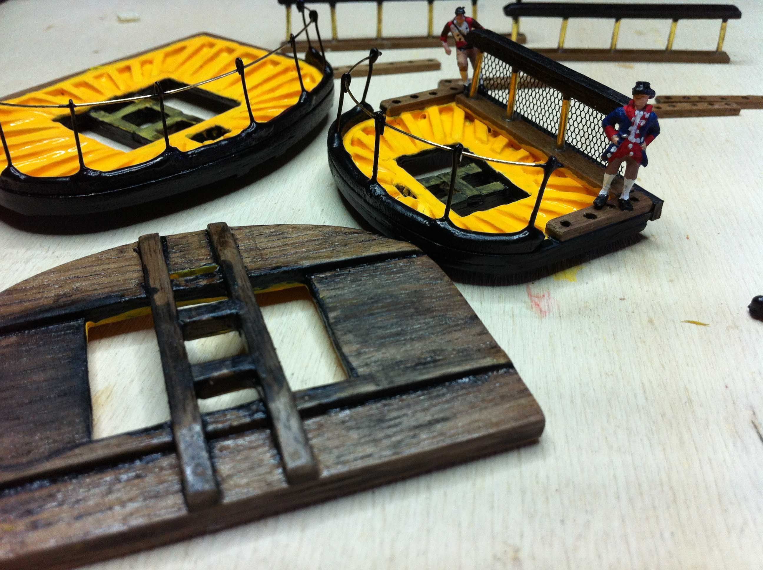

No había visto las lanchas!, están geniales, enhorabuena crack!

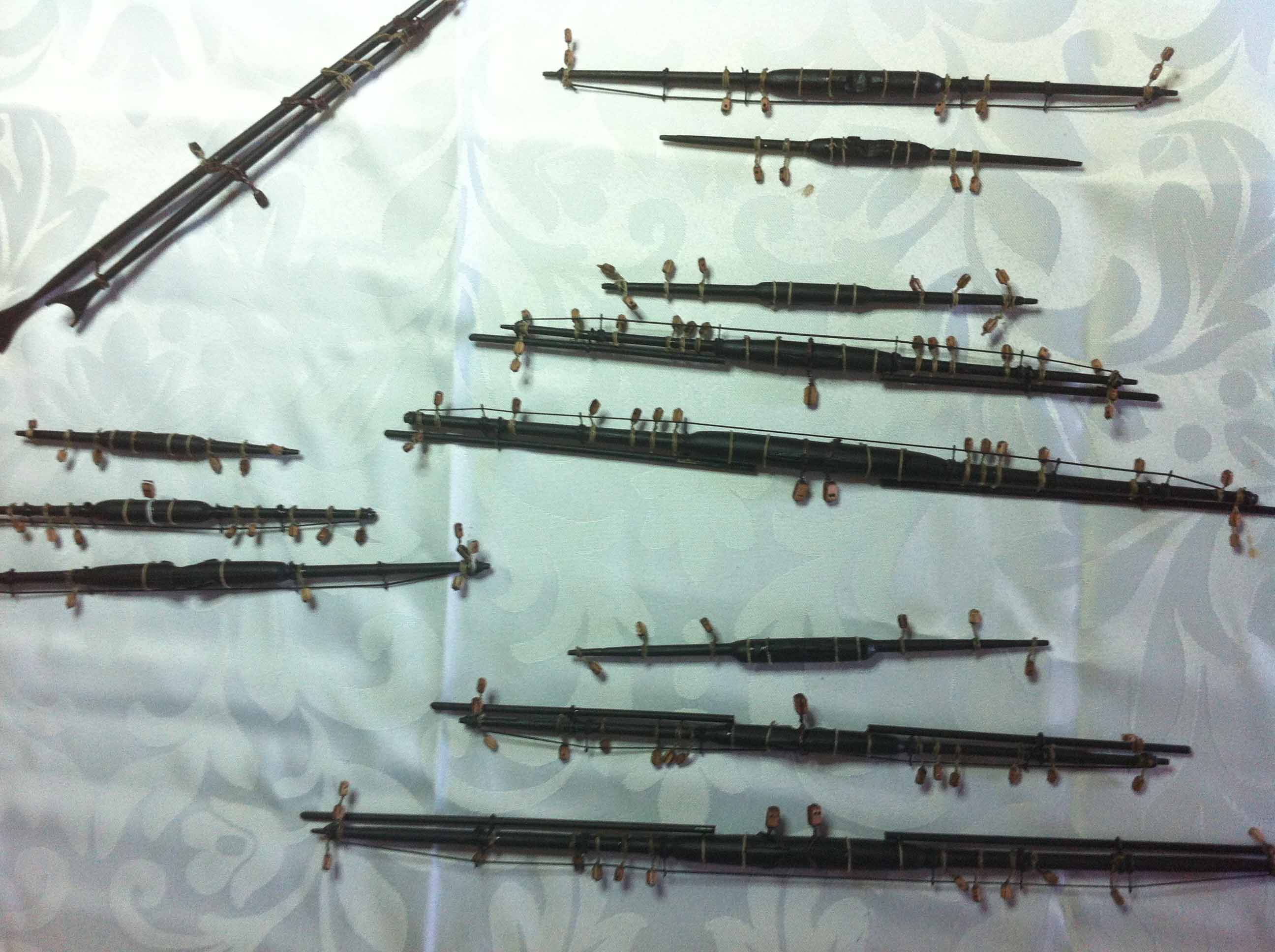

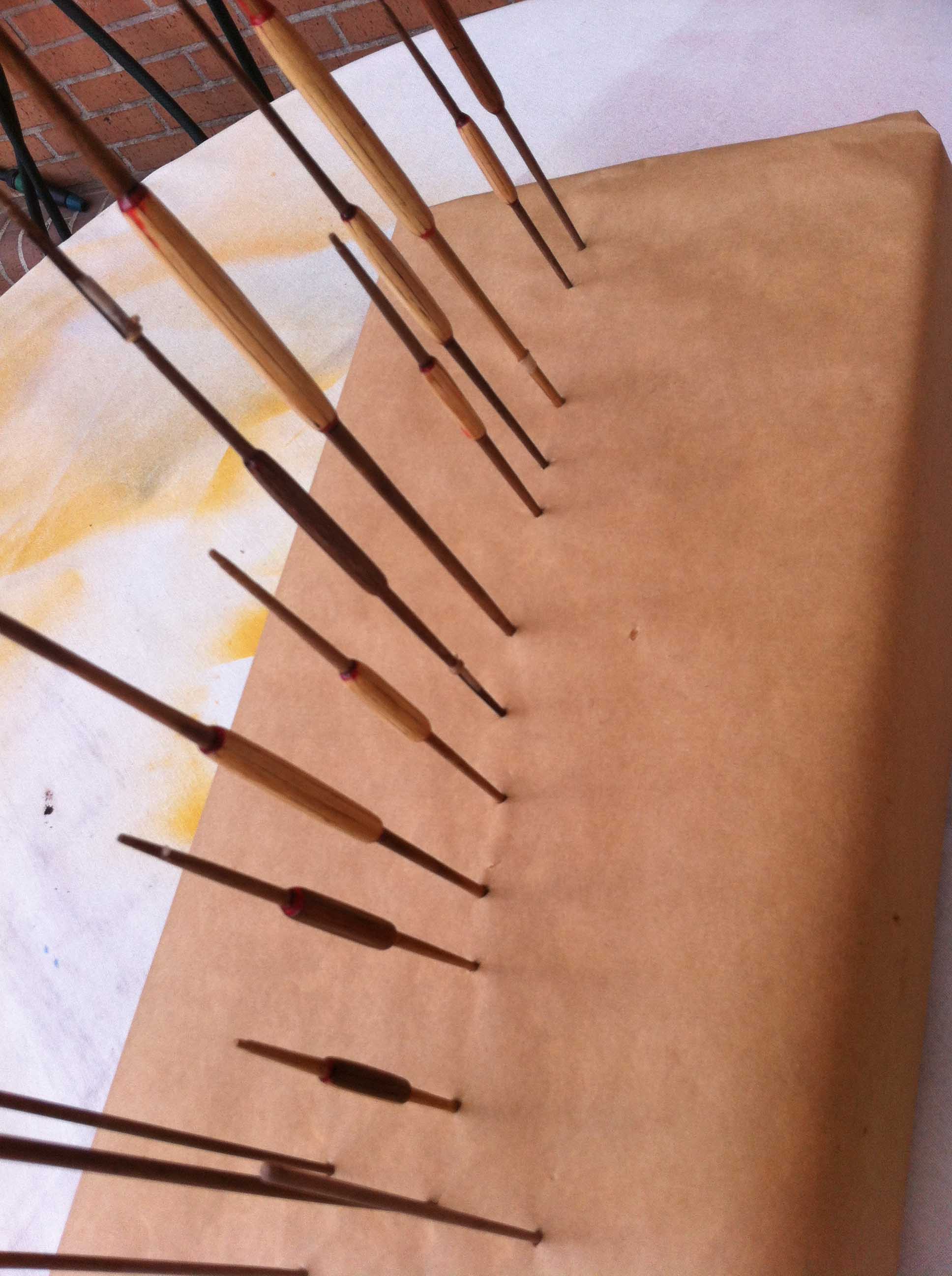

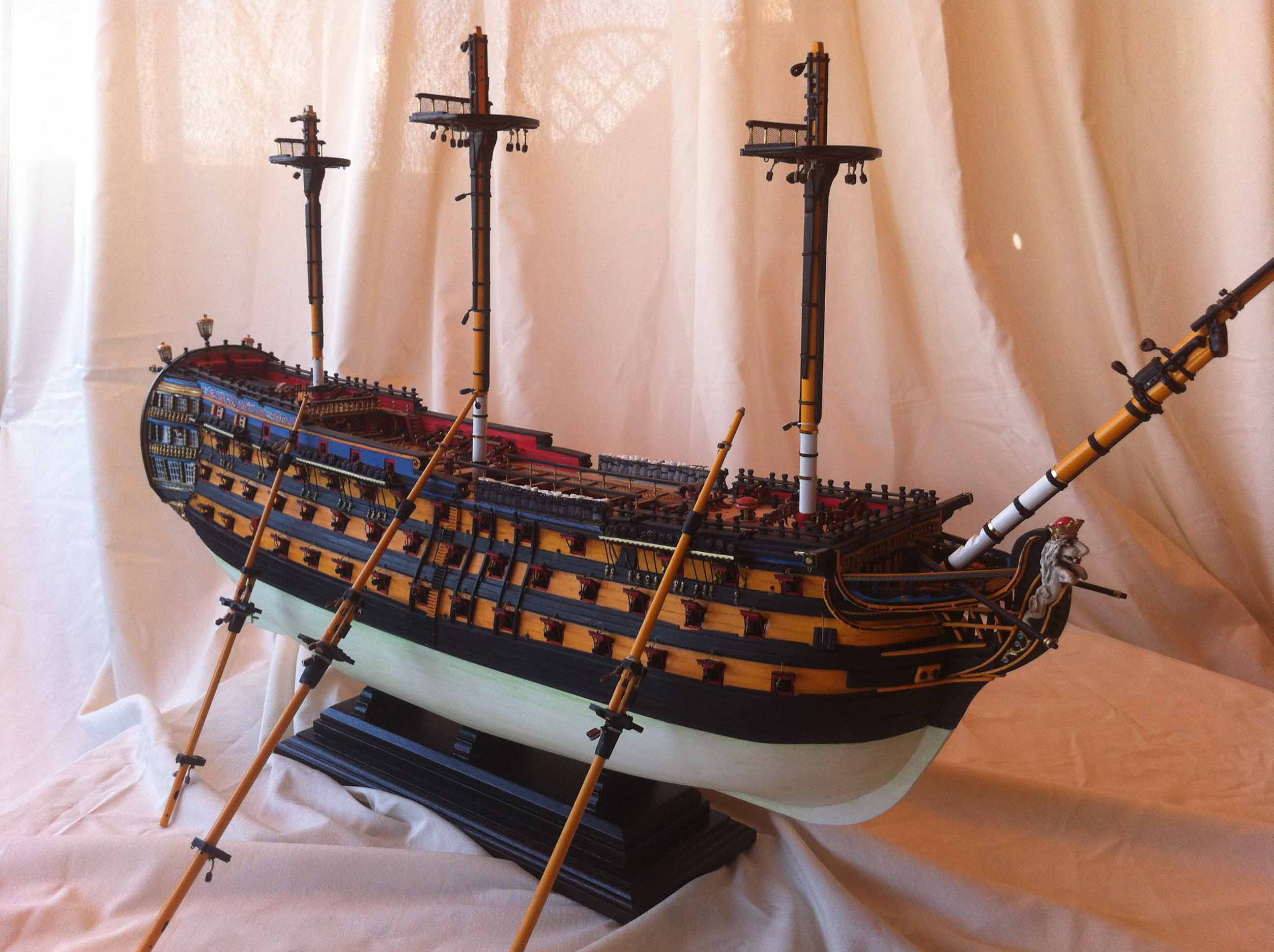

Aqui adjunto nuevos avances... trabajando en mastiles, cofas y vergas .....uff tengo la casa llena de serrín y de polvo ! Y muchas dudas , creo que el manual de artesania latina empieza a ser mas y mas confuso.
Alguien tiene algun manual paso a paso para jarcia ? de momento sigo a Banton, pero a veces me pierdo por mi inexperiencia, ¿¿ algun link paso a paso que realmente se vea bien las fotos¿? no del paso acabado , sino de como se hacen los nudos.
GRACIAS a Todos.!! Feliz semana santa.
Hasta pronto

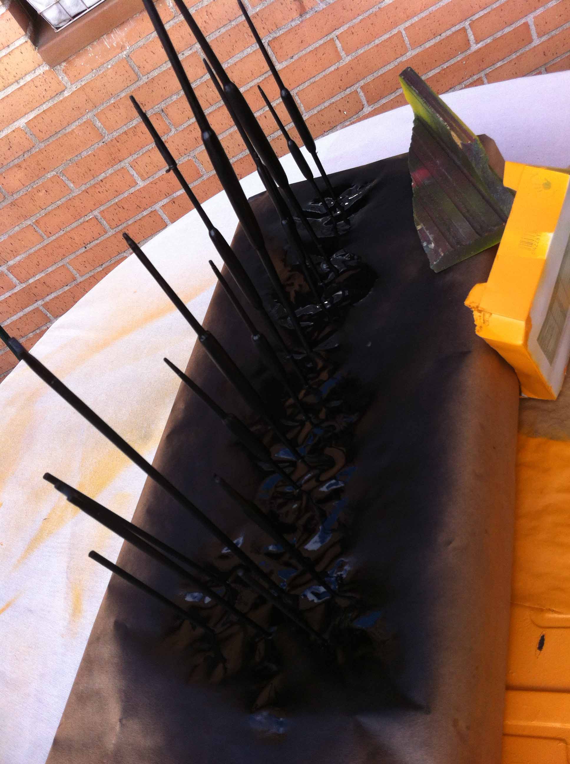

Fallo gordo he pintado sin hacer el rebaje posterior en las vergas...madre mia !! ahora sera peor con la cola dentro ya dura ...a cortar y rebajar.ufff ...que despiste ...

Hola Josezerzo, enhorabuena por tus trabajos y gracias por tus consejos.
Los marineros son realmente ferroviarios... la mayoria son de PREISER figures, escala HO de trenes, son de plastico y los hay de mil tipos y posturas. Otra marca mas barata es DAT ANK, estos de metal y mas baratos. ( en model Reyna. Madrid)
Por la escala 1:85 (del Santa Ana) estas marcas son las que mejor se adaptaban. Eso si, he tenido que repintar y modificarlos un poco.

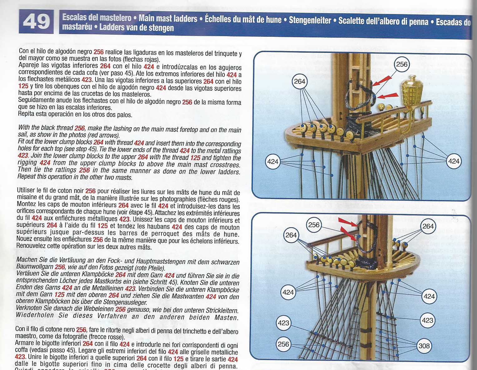

Hola... ¿ alguien puede ayudarme con esta duda ?
Se trata de la instruccion de uso....donde me dice :
" realice las ligaduras en los masteleros del trinquete y del mayor, tal y como muestra la foto. Flechas rojas.""
Mis preguntas.... debe haber un agujero o pasador en el macho. ??? Para que sirve hacer esta ligadura ?? El manual no lo explica.... ¿ alguien que haya hecho este kit o alguno parecido y me pueda decir que funcion tienen estas ligaduras ¿?
Pongo la foto.
Muchas Gracias por la ayuda.
Pongo la foto.

Re: Navio Principe de Asturias 1794
Hola Marques
Esas ligaduras son para fijar el aparejo de las drizas de las vergas mayor y trinquete, en estas se sujetaban unos motones de gran tamaño para sujetar las vergas correspondientes por su parte central, en este momento no tengo ninguna imagen a la mano, pero te la consigo para que te sea claro.

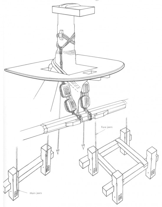

Muchas Gracias Manuel...me hago una ligera idea, pero no acabo de verlo 100x100.
Buenas tardes Marques te adjunto dibujo del tema un saludo y magnifico trabajo Tasso
Muchas gracias Tasso !! ya si esta claro como el agua....a ver si me pongo a trabajar ! muy liado ultimamente.

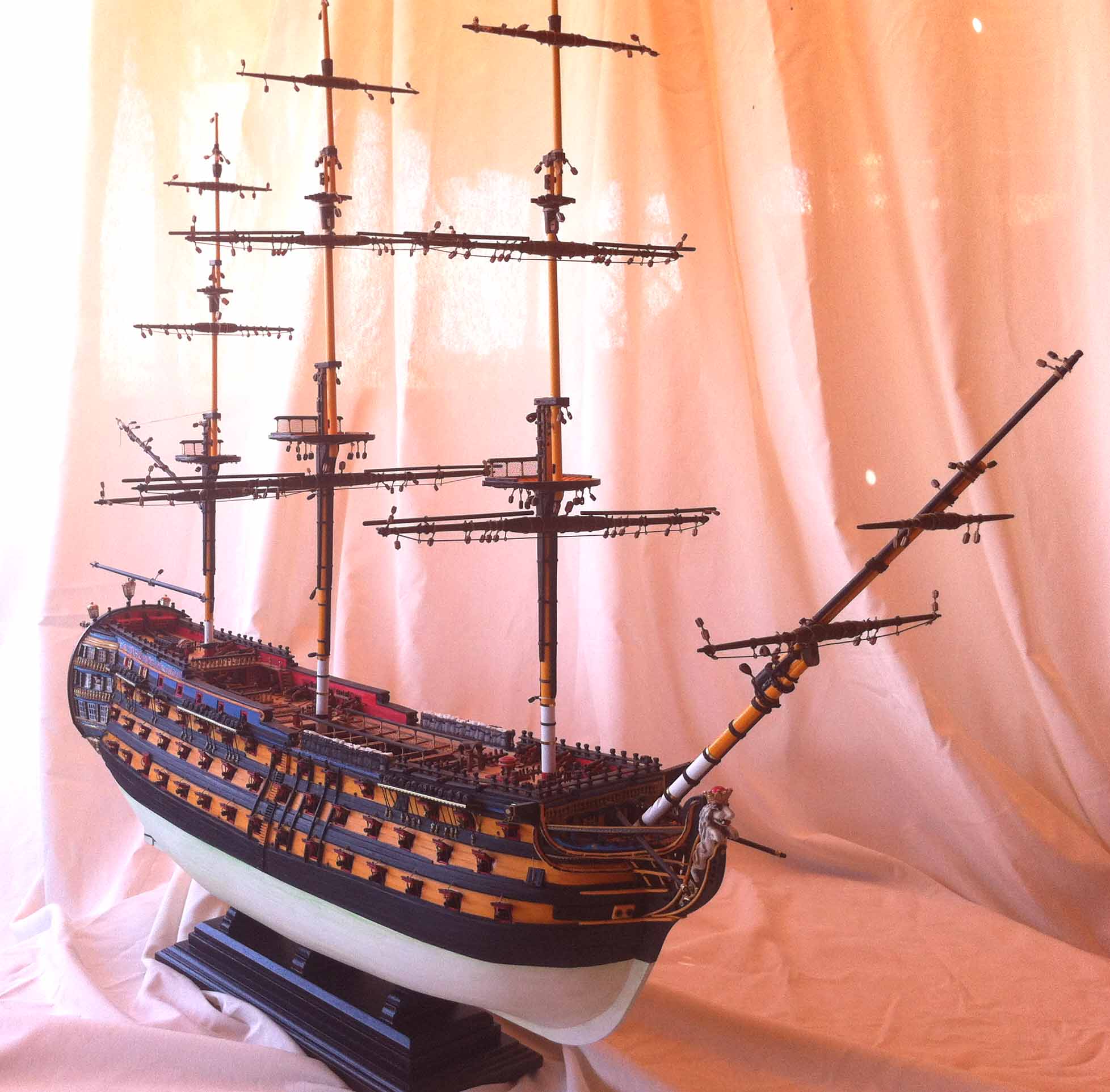

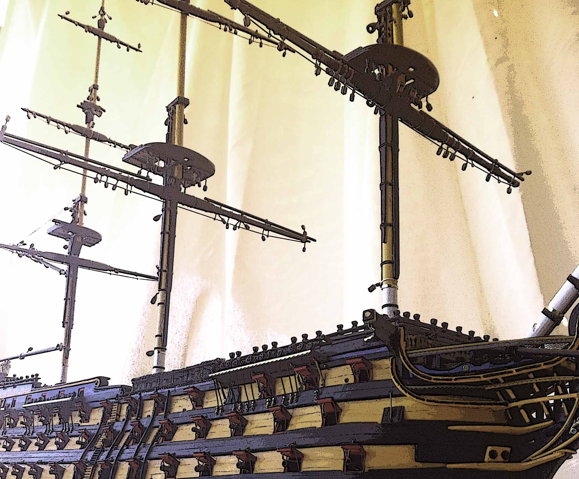

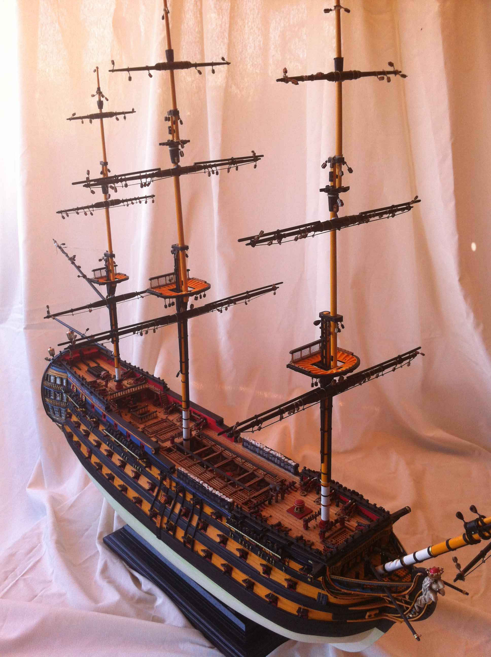

Hola a todos...mucho tiempo sin poder trabajar, bueno unos dias de vacaciones y he podido acabar las vergas y demás palos que no se bien como se llaman...
Ahora empiezo con la arboladura....sigo al Maestro Banton, es mi inspiracion, pues como sabeis los que habeis visto mis comentarios yo no tengo mucha idea....asique un poco con miedo de empezar a cortar hilos y pegar o anudar algo equivocadamente.
Lo que mas miedo me da es el tiempo que apenas dispongo y la posibilidad de que queden los cabos sueltos o excesivamente tensos.
Bueno aqui os dejo las ultimas fotos y GRACIAS a todos por la yuda y comentarios.

Marques, no entiendo como dices que tienes poca idea. Estas realizando un trabajo magnifico, pulcro,detallado y con un bellísimo acabado.
Enhorabuena y espero impaciente los próximos avances.
Saludos desde Sevilla.
