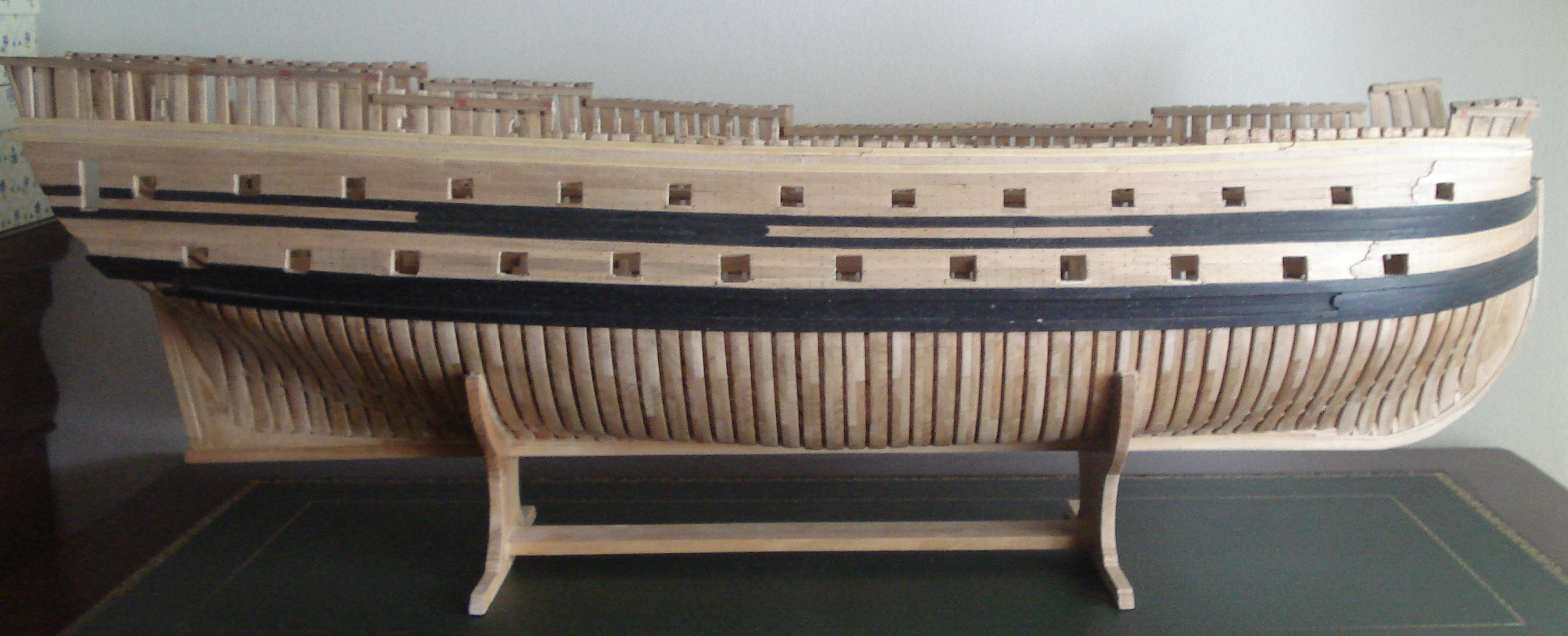

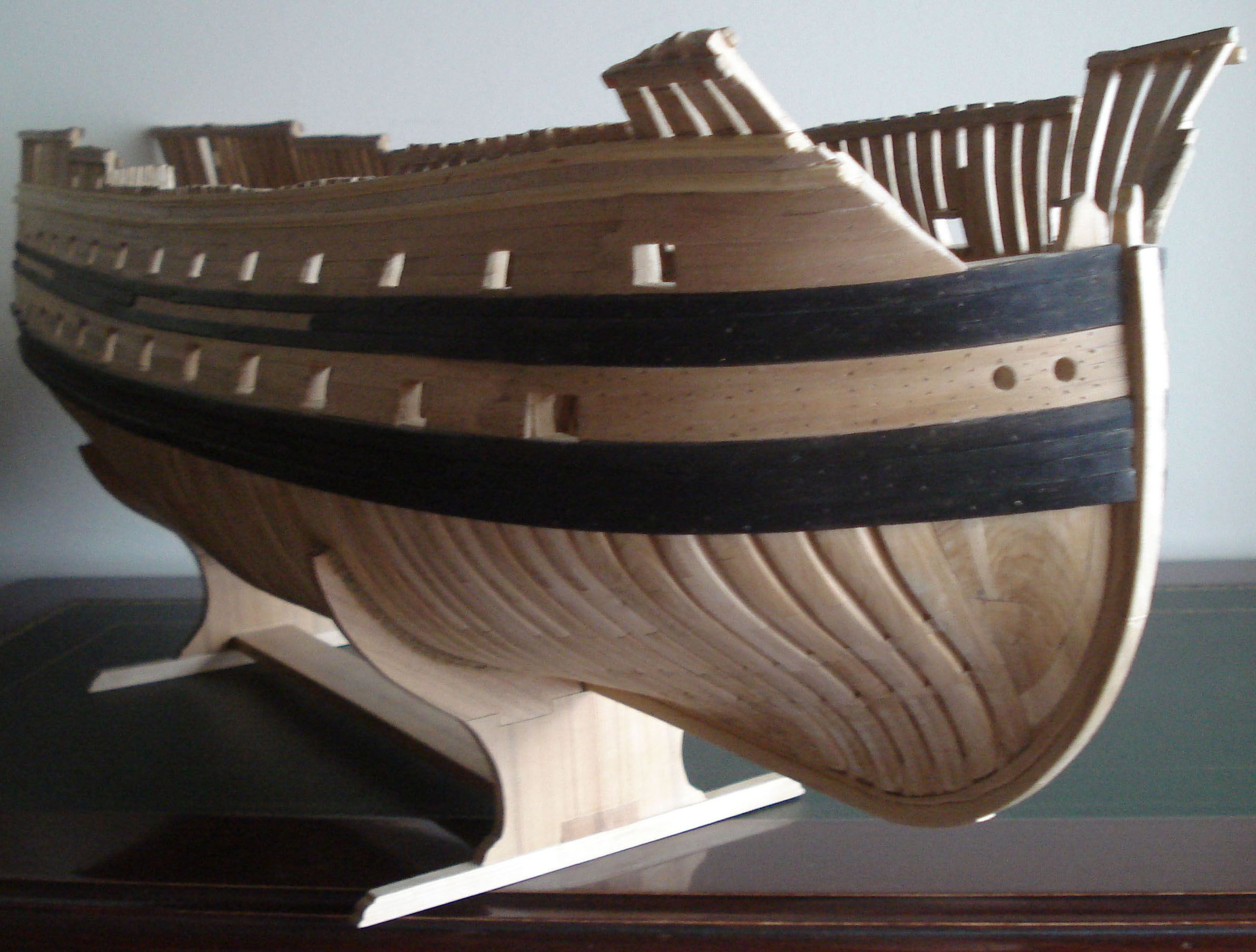

La cintas no están realizada con madera de ébano si no con madera de cerezo y luego teñidas como se puede apreciar en esta primera foto, el motivo es que es color de las cintas solo era una decoración ya que se fabricaban con la misma madera que el resto de la estructura del casco, yo he seguido el sistema y lo he fabricado con la misma madera que he realizado la estructura.
Cuando este acabado con las lineas negras bien definidas seguro que quedara bien.
En las siguientes fotos ya están puestos y remachados los calvos metálicos y barrenado el casco para colocar las cabillas de madera.
En esta y las siguientes el proceso de realizacion y puesta de unas de las mas de 6500 cabillas de
madera
En estas ultimas ya esta concluido el costado a falta de unas manos de lija antes de barnizar.
En esta ultima se puede ver el costado al completo, el otro costado que no he mostrado, el que tiene los escotes para ver el interior, lo mostrare cuando este acabado ya que la realización es un poco mas compleja.

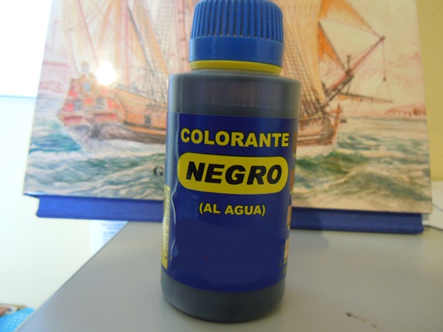

Adrián, las cintas ya quedan bien, me ha sorprendido lo del teñido, pues por mucho que lo intento, a mí el tinte no me queda igual y no sé si es culpa de producto o que no lo hago bien.
¿Qué tinte utilizas?

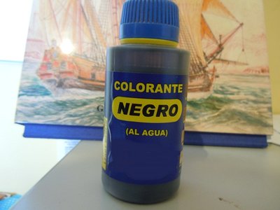

Hola Maquinilla.

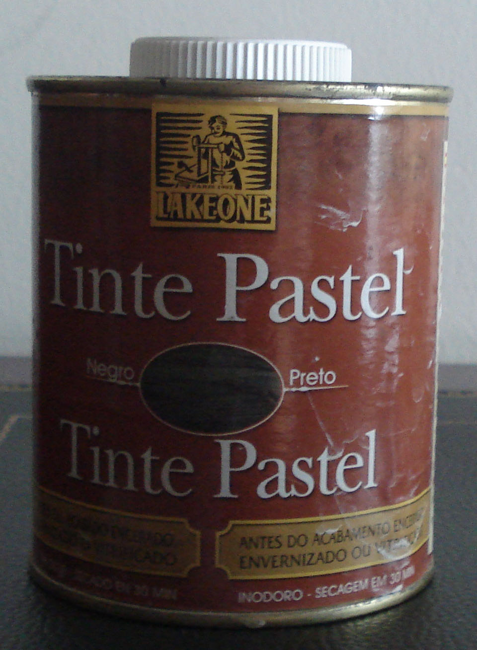

Aparte de lo que comente Adrián, al igual que él, yo también utilicé un tinte para la madera de cerezo en el modelo de Le Fleuron. Sin ánimo de hacer publicidad, te adjunto una foto del producto que usé (recomendado por Salva P.) y su resultado.
Por otra parte, para la sección de popa tengo pensado usar un barniz con aspecto cera (recomendado y adquirido por Jovi), del que también pongo una foto.
Adrián, ¿qué barniz vas a utilizar?
El tinte.
El tinte.
El resultado.
El resultado.
El barniz
El barniz

adrian sorolla
Mensajes: 784
Ubicación: valencia
Re: "Le Gros Ventre" por A.sorolla
Mensaje por adrian sorolla »
Maquinilla escribió:Adrián, las cintas ya quedan bien, me ha sorprendido lo del teñido, pues por mucho que lo intento, a mí el tinte no me queda igual y no sé si es culpa de producto o que no lo hago bien.
¿Qué tinte utilizas? Saludos
he utilizado un tinte al agua en color negro de la marca "promade", no es nada caro y se puede adquirir en centros de bricolaje o en tiendas de pinturas, puedes ver el botecito en la foto.
Se consigue un color uniforme en una vez y no hay problema para repasar en caso de necesidad.
También se consiguen muy buenos resultados con tinta china, es de muy fácil aplicación y el color negro queda muy homogéneo.
Adrian

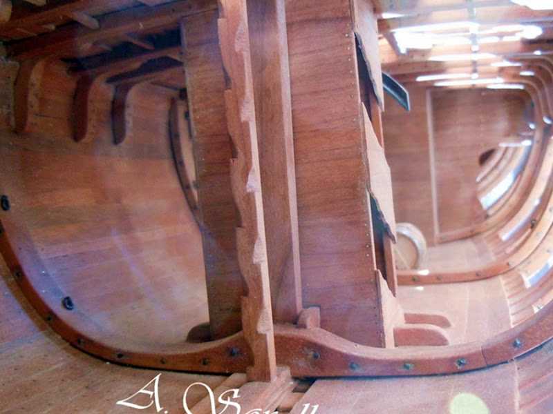

Quiero mostrar en estas unas fotos como ha quedado el forro del costado que tiene las aventuras para mostrar los interiores,
Se pueden apreciar unos escotes que he practicado en las tablas de forro y que permiten apreciar parte de la estructura y el canal de recogida de aguas.
Se puede apreciar en el corte del forro de arriba abajo la diferencia de grosor la tablas
En esta se precian las tablas de aparadura
El tajamar instalado en su lugar
Es todo, gracias por emplear tu tiempo en ver este hilo.
