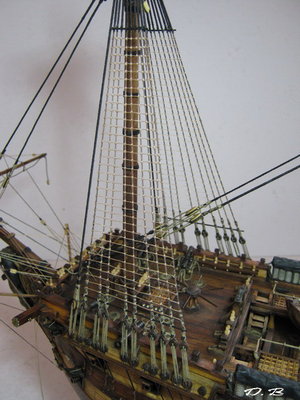

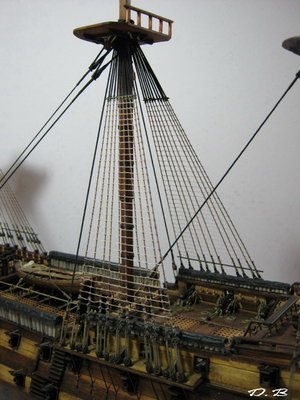

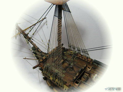

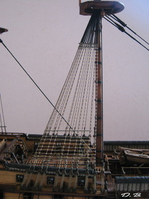

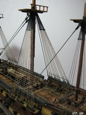

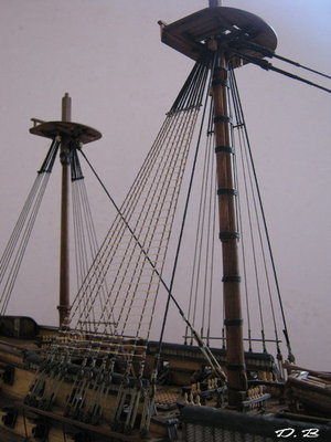

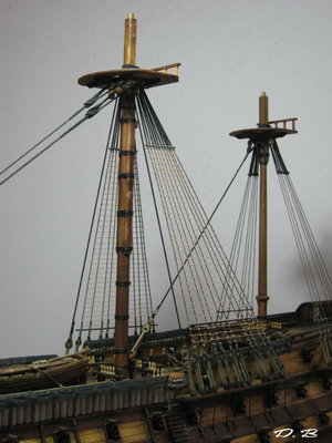

Hola amigos
Primero que todo gracias compadres por sus comentarios :wink:
Avance de estos dias
Flechastes del Mastil Trinquete
Despues consultar Foraneos amigos he decidido cambiar el hilo que ofrece AL no conforme por un " hilo de coser " mas fino de " nylon " mas acorde para realizarlos , de color beige eso si para variar un poco del color marron utilizado anteriormente .
Ventaja: no hay pelillos
Desventaja : un poco dificil de manejar para aflojar los flechastes
Las fotos : :wink:
Distancia de los flechastes : promedio 13 à 14 pulgadas o sea 352 à 379mm
( J. Boudriot V74, III.) o 380 à 400 mm ( Mondfeld )
Lo mismo para el grueso del hilo ( 1/72 = 0,17 o sea 12mm a lo real ( Corbières )
1/90 = hilo de coser puesto que el 0,15 de AL es demasiado grueso para la escala .
Pronto :
Flechastes del Palo Mayor
Feliz final de semana
Pura Vida
Dominique :wink:

Elección acertada por mi parte no hay ningún inconveniente en el hilo, sólo una cosa cuanto uno es mejor más se le pide, gracias por todo amigo y gracias por ser tan amable e instructivo.
qaz_666
Mensajes: 309
Registrado: Vie Ene 09, 2009 3:47 pm
Ubicación: León
Re: San Juan Nepomuceno 1/90 ( paso a paso )
Mensaje por qaz_666 »
Estoy de acuerdo con josezerzo, la elección de ese hilo parece mas que adecuada, tanto en grosor como en tono. Pero lo que de verdad me quita el sueño, es la realización de esos flechastes de esa manera tan impecable, no hay ni uno solo torcido, ninguno mas alto o bajo que el anterior, ni un ballestrinque poco apretado... En fin, un gran trabajo Dominique!
Un saludo..

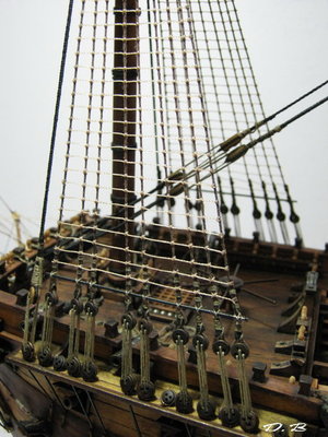

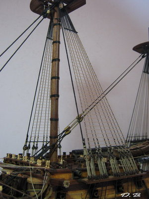

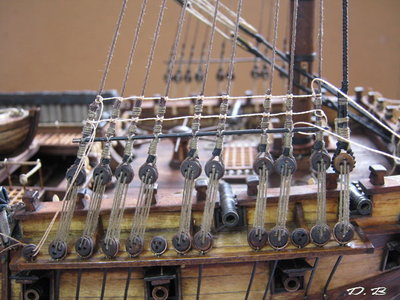

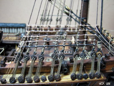

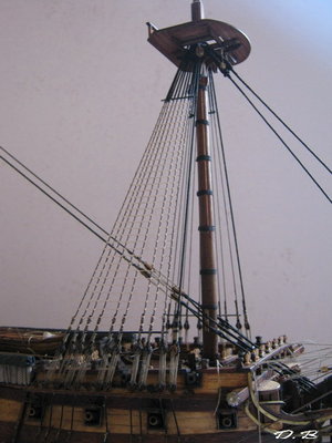

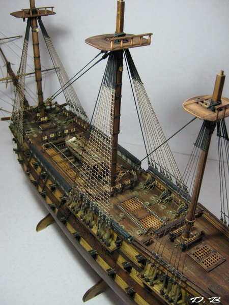

Hola amigos
Flechastes de los obenques del Palo Mayor
Las fotos : :wink:
Pronto :
Flechaste del mastil de Mesana .
Feliz dia para todos
Pura Vida
Dominique :wink:
