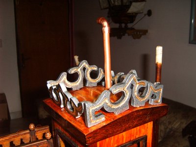

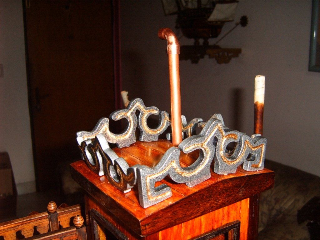

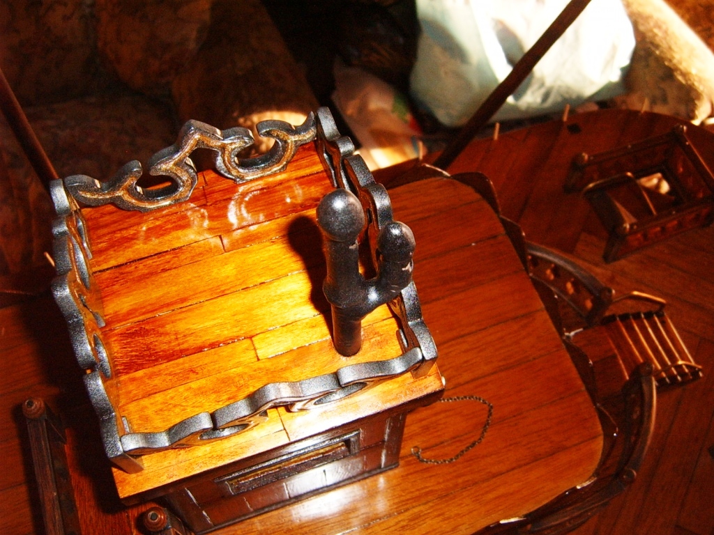

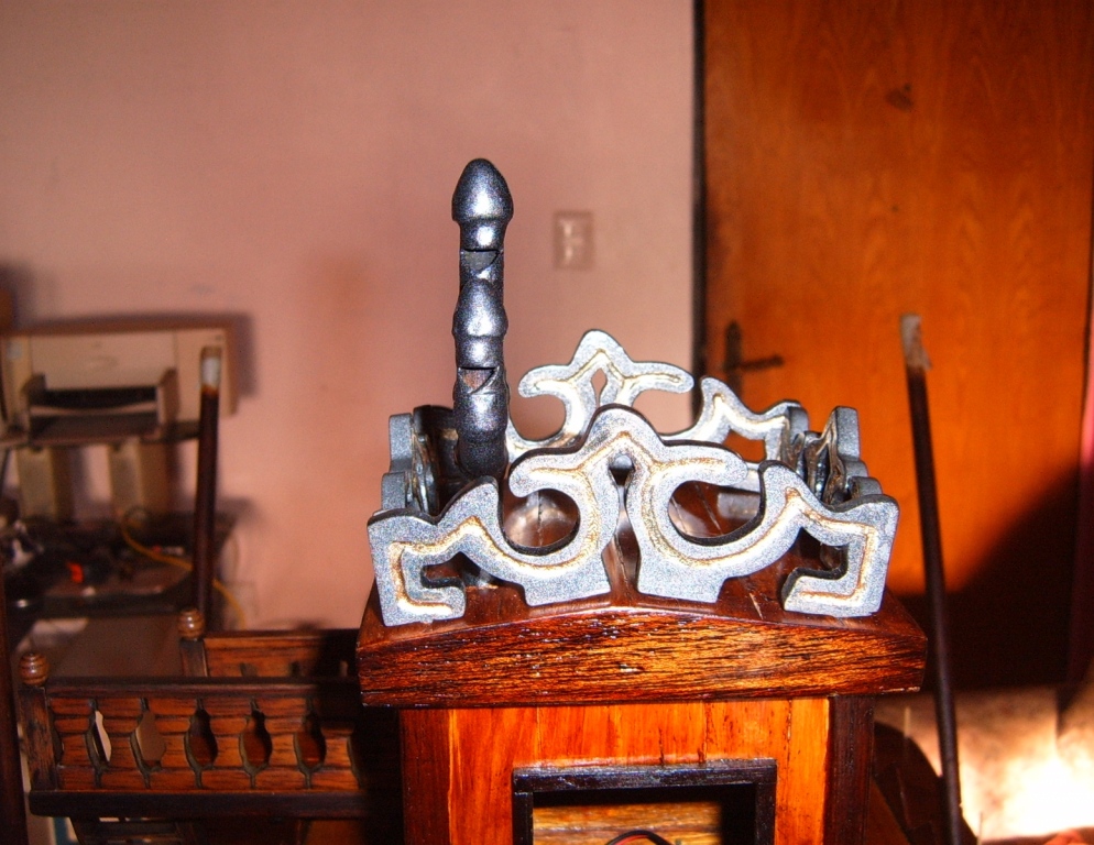

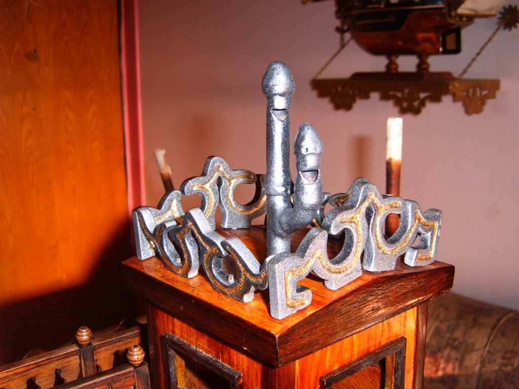

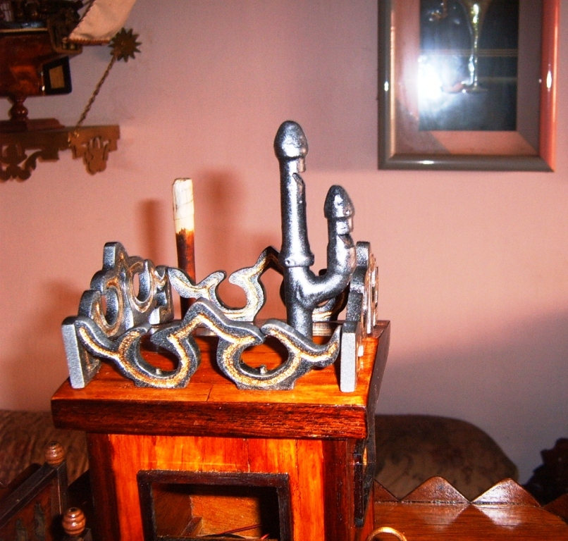

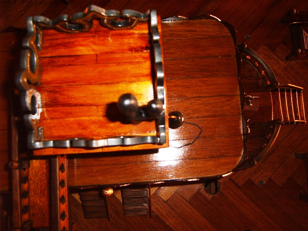

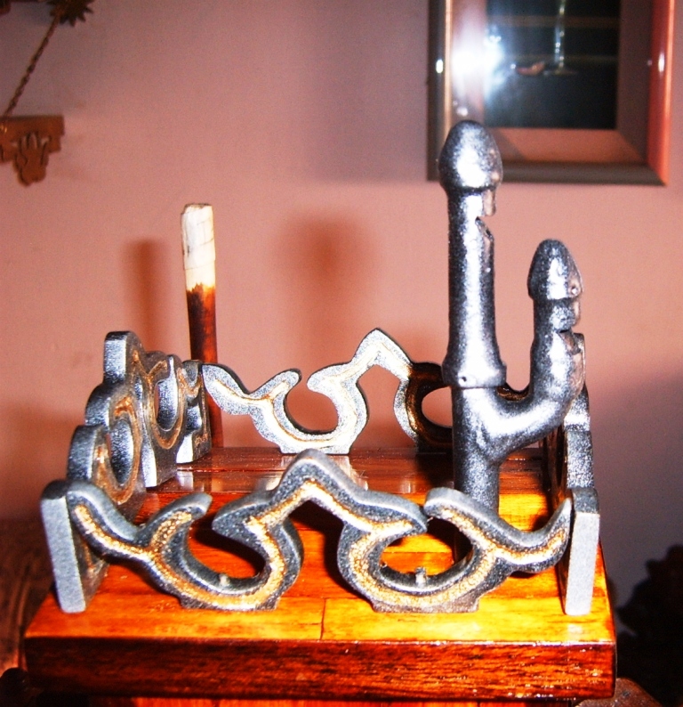

aqui unas generales del pito o silbato, no se que os parece, ya terminado y presentado aun no lo fijo, fue la unica manera que se me ocurrio para hacerlo ya que sabeis que no cuento con muchos recursos de conseguir los materiales aqui,,

gerardo navarro escribió:aqui unas generales del pito o silbato, no se que os parece, .....
Me parece…que no se oye nada.
:D :D :D :mrgreen: :D :D :D

Bellerophon escribió:Aclarado lo de la campana y los silbatos sencillamente genial :wink:
bien amigo, :lol: :lol: :lol: :lol:

u2e9953 escribió:Perfectos y encima te han quedado sonriendo... :lol:

Magnìfico el detalle de apariencia de hierro, felicidades !! :wink:
no pude colocar el silbido x lo q no hay vapor en las calderas, pero para que no te sientas defraudado te invito a que veas la construccion de la estufa, ya tengo las fotos y todo construido, lo que pasa es que como estoy ayudando a mi hermana en el negocio x lo de la recuperacion de mi madre, no he podido colocar las fotos, y lo hare durante tres dias para no aburrirlos con tantas fotos juntas, ademas hay tres videos de la estufa funcionando..................

es que es dificil de mejorar saludos

Hola amigo gerardo, un par de días sin conectarme y esto va viento en popa me encantan esos detalles :wink:

Compa buen pito se gasta, je,je.El Missi mejora por momentos.Viento en popa y a todo gas.
Esperamos ver pronto la estufa.

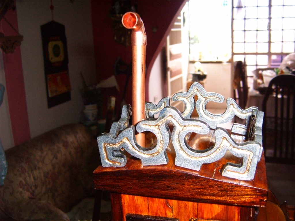

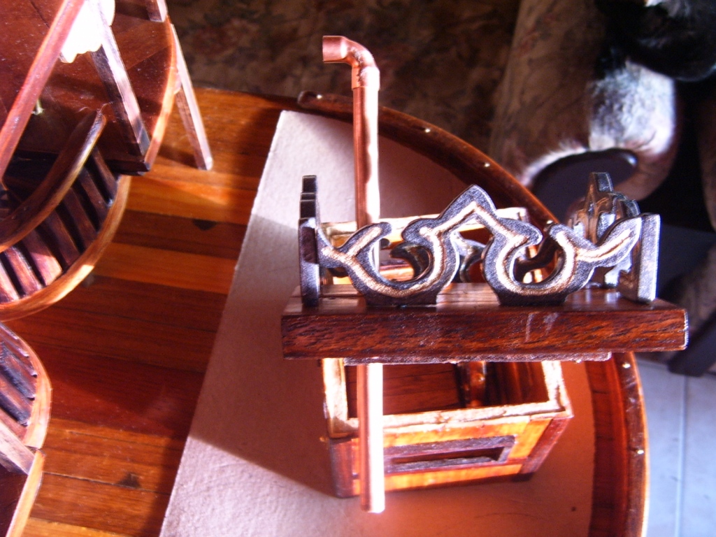

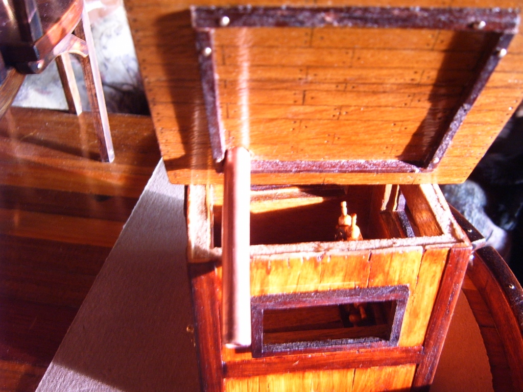

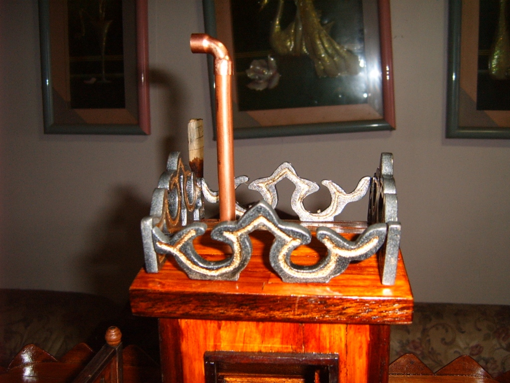

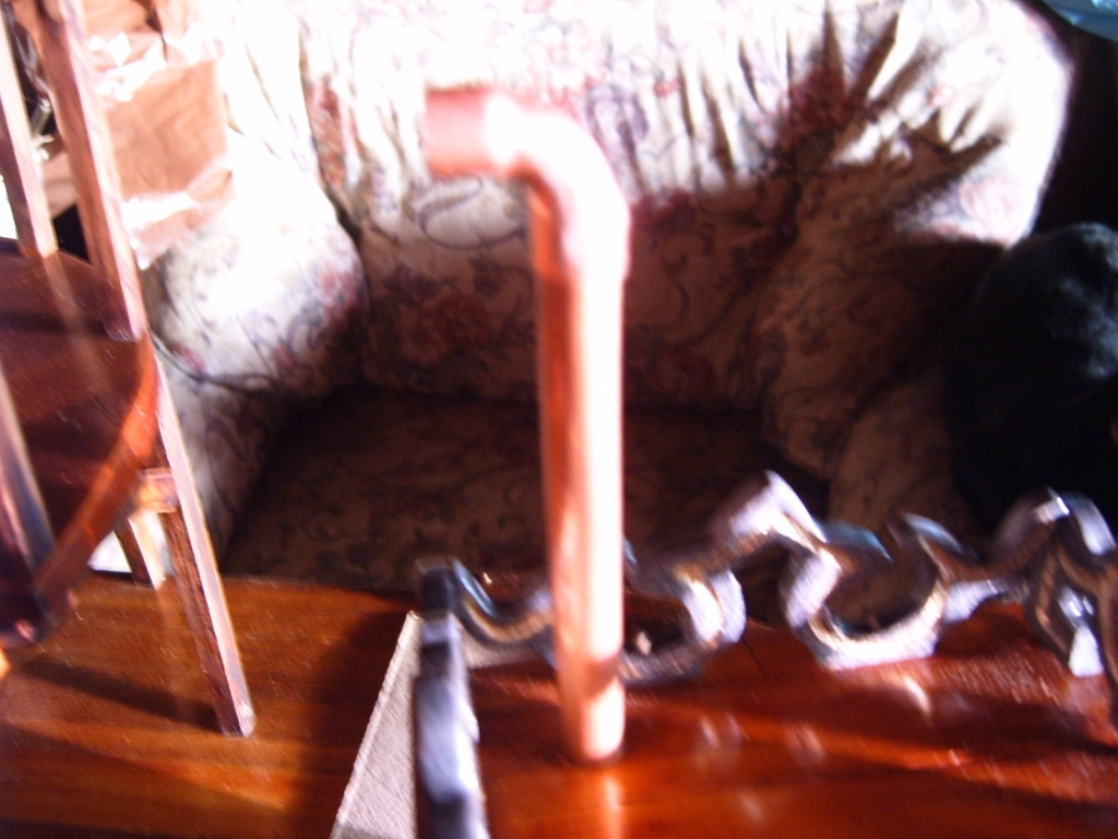

envio fotos de lo que sera la chimenea y su ubicacion dentro de la cabina...........
tubo de cobre y codo, utilizados en neveras y aparatos de refrigeracion....
perforo la cabina...
asi va quedar la chimenea...
lugar donde se alojara la chimenea dentro de la cabina..

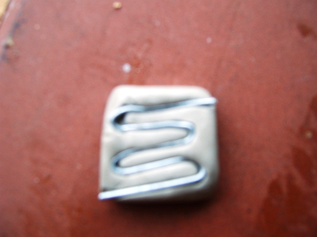

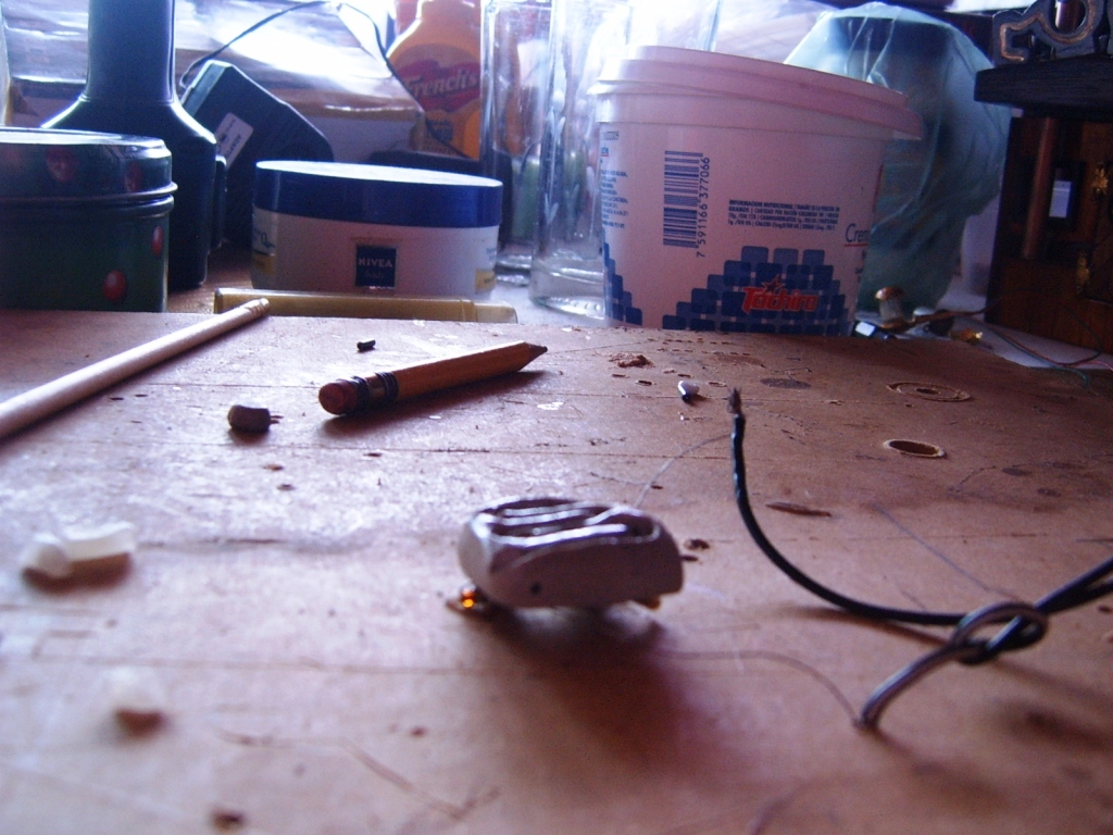

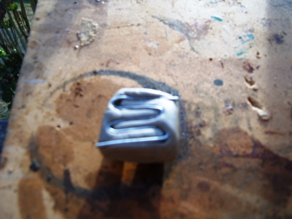

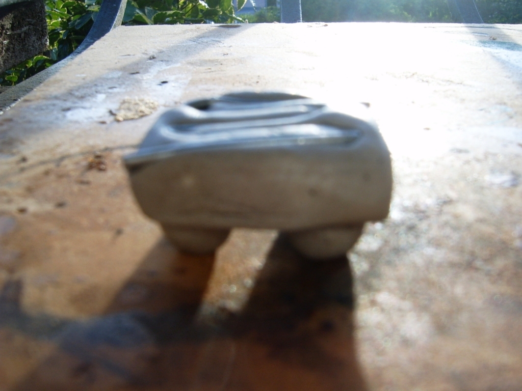

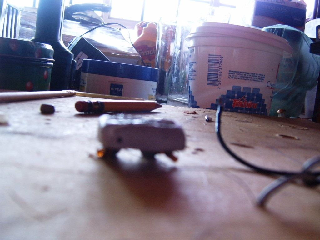

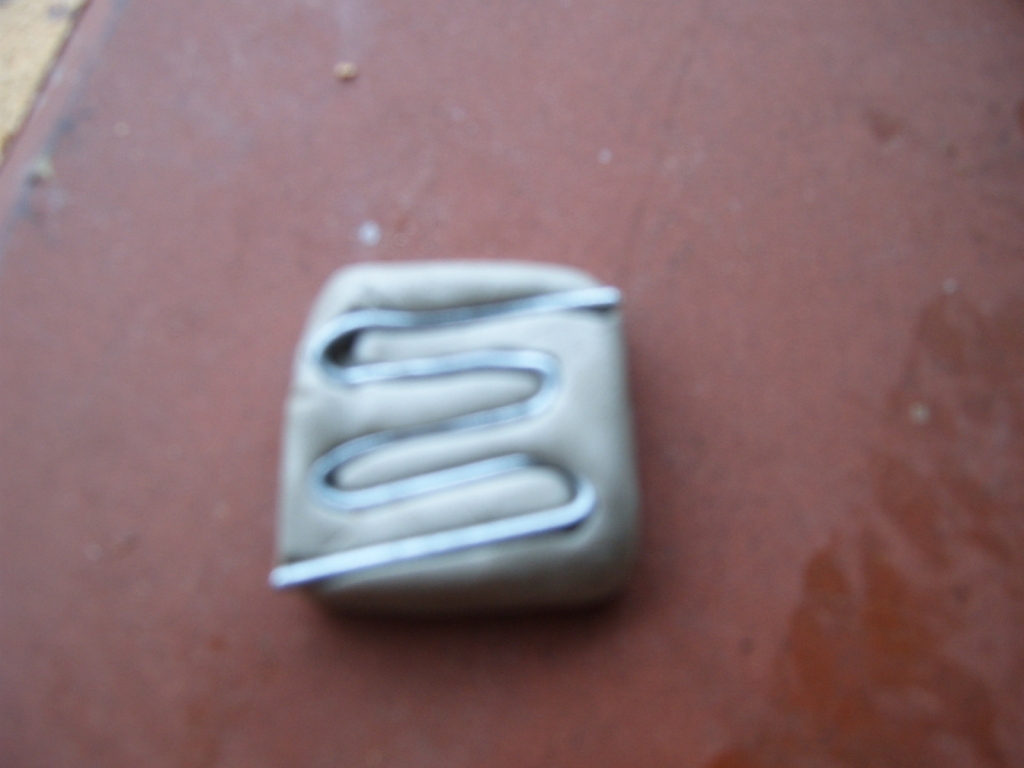

empiezo a hacer la estufa, la parte o base donde ira la resistencia, se supone en esos tiempo que era el deposito donde se quemaba la leña, como especie de horno... una parrilla.... ahora hara las veces de quemador...
dejo fotos, fotos....

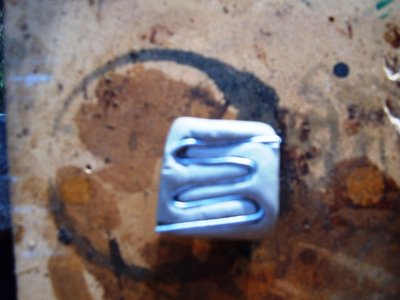

amaso macilla de dos componentes y hago un cuadrado....
aun sin secar semi entierro un alambre en forma de espiral...
dejo secar
dejo secar
pense en hacerle paticas, luego las retire.........
ya seco totalmente
ya seco totalmente

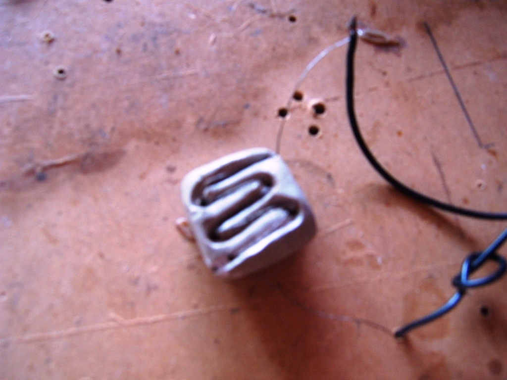

retiro el alambre y pulo las canalitas o surcos, con el dremel, y coloco la resistencia para probar...

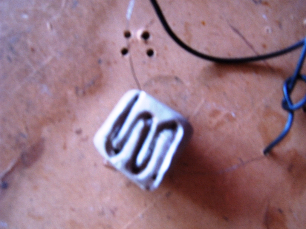

conecto la resistencia  a la toma en este caso le coloque 9v, 600 mA.
la resitencia la saque de un secador de pelo dañado de mi hermana,,, se lo tuve que robar y que no m lo queria dar y tiene 5 mas de ultima generacion, bueno el dia que se de cuenta se arma el bonche je je je.. se ve algo de humo ya..
el humo: experimente con un pincel primero unte la resitenia con aceite domestico, luego con fundente (la cremita que trae la soldadura de estaño), pero me funciono mejor con crema nivea, usada para manos y cuerpo (de mi hermana) otro robo...
Re: el rey del misisipi
aqui hice un video para probar la base de macilla y la resistencia si me produciria el calor necesario para hacer humo.... y si la base no se reventaria por el calor, se calento en exceso pero resistio la prueba la macilla y resistencia.... ya con esto puedo seguir con la construccion de la estufa....
nota: el humo que produciria la estufa nunca lo vamos a comparar con el humo expulsado por las chimenas principales, cuarto de maquinas o cocina...... la estufa era como para calentar algun alimento ligero, hacer alguna bebida caliente como cafe y ademas servia para mantener caliente al maquinista en tiempo de altas temperaturas.............

Compa , estupendo, en el video se aprecia bien el humo.
Una nota Gerardo, ¿porqué no pruebas a poner encima de la parrilla unos trocitos de varilla de incienso, de esas para dar olor en las casas, quizás consigas algo más de humo blanco? es solo una idea, además pueden parecer leños de madera en la estufa.
