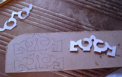

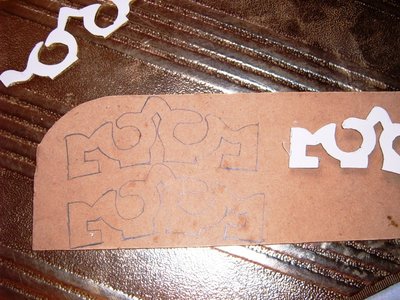

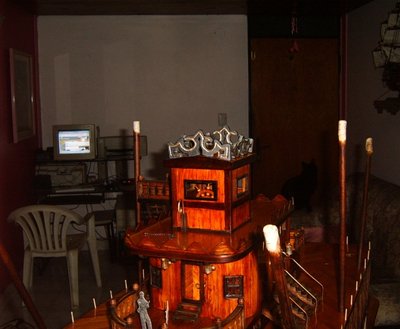

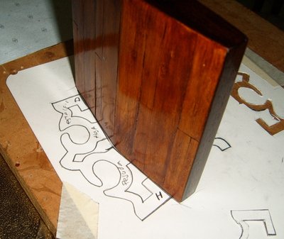

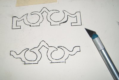

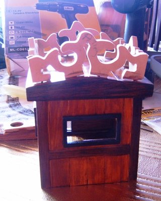

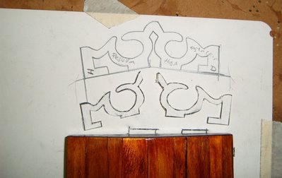

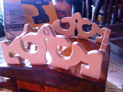

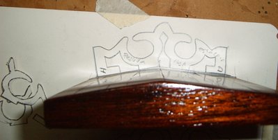

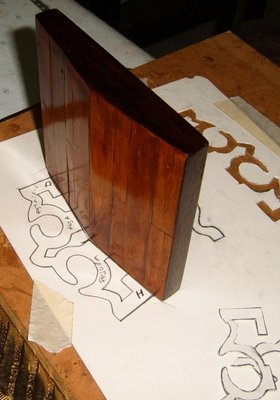

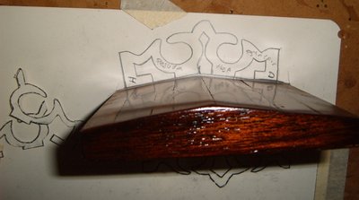

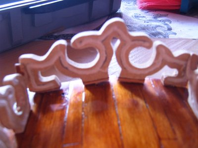

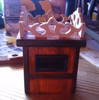

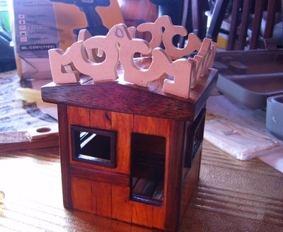

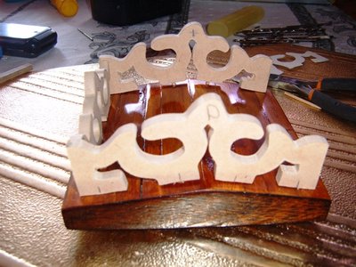

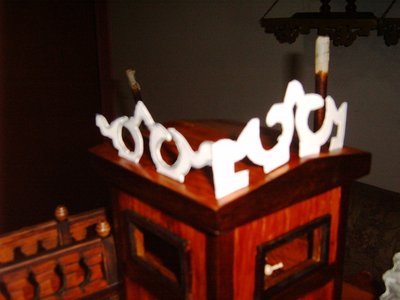

el techo de la cabina del misi, lleva como especie de parrilla en forja, mas que todo como lujo, en si no presta ninguna funcion importante, nunca me ha gustado esa parte, pero no la puedo omitir ya que un misi sin esa pieza, no es misi je je je :lol: :lol: :lol: ya que no cuento con material ni sitio adecuado para hacerla, tratare de sacarla en mdf, y luego darle apariencia de hierro, como hice las excentricas y aros de la rueda...
primeras fotos...........
la calque de la fotocopia ampliada a la escala del misi...
parti en dos para volver a calcarla nuevamente y darle la forma del techo de la cabina..
asi debe quedar...
asi debe quedar...
aqui tengo los moldes ya cortados..
Mensajes: 6496
Re: el rey del misisipi

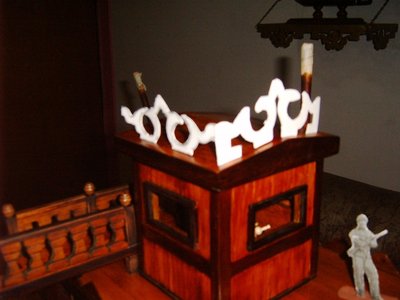

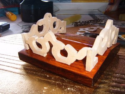

aqui tenemos ya las cuatro piezas que componen la parrillita... cortadas............

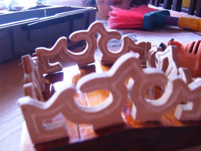

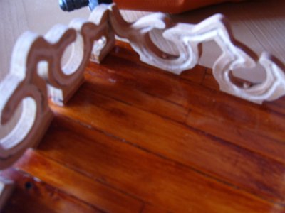

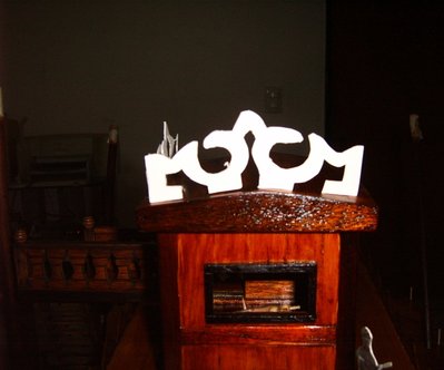

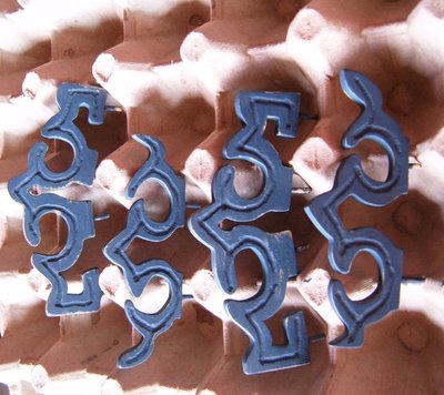

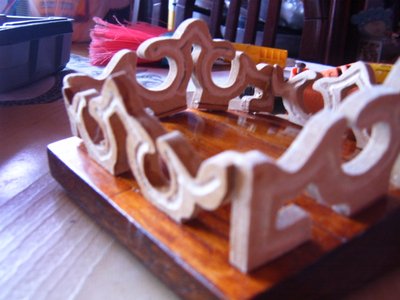

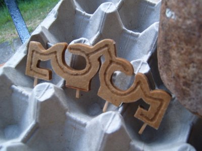

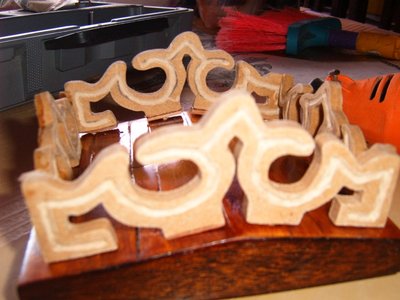

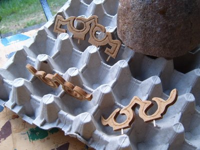

continuamos con el trabajo en las barandillas asemejando forja... en este paso hacemos unas canales talladas en las mismas y aplicamos sellador.... aqui ya se me olvido el nombre de la propiedad matematica que dice el orden de los factores no altera el producto, pues hago una sugerencia para el que trabaje con MDF, o el carton prensado..... las primeras tallas las hice con la madera en crudo, luego aplique sellador y como decidi hacerle por el lado interno o caras internas el mismo tallado, lo hice luego de estar aplicado y seco el sellador o tapaporos, me di cuenta que es mas facil trabajar con el motortur o dremer, para hacer ese tipo de trabajo y luego para lijar y pulir............ se nos facilita y queda mejor el acabado......
fotos de este paso....
talla de canales para hacer como un adorno y la pieza no se vea tan insipida....

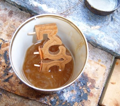

sumergimos la pieza completa en el tapaporos, unas tres veces...
sacudimos el exceso y dejamos secar hasta el otro dia,,,,
nos va a dar mas dureza o consistencia a todo el conjunto....
Mensajes: 6496

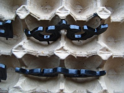

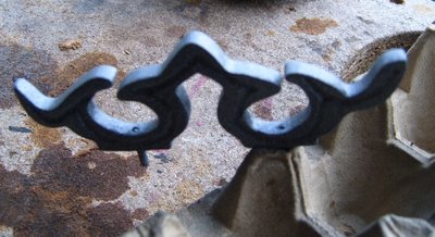

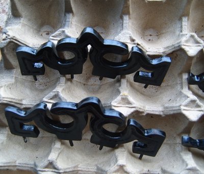

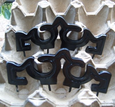

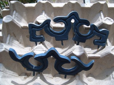

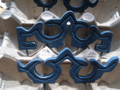

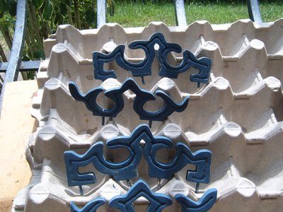

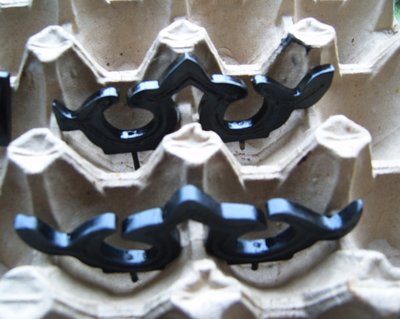

en este paso aplico un fondo color negro a todo el conjuntos, al secar lijo, dejando lisas las superficies, y aplico con pistola pintura negra acrilica mate, dejo secar........
asi quedan..................
aplico fondo negro a todas las piezas
dejo secar muy bien
dejo secar muy bien
lijo nuevamente..
lijo nuevamente..
dejandolas bien lisas y preparadas para pintar............
con aerografo, pinto nuevamente las piezas...........
utilizo pintura acrilica negro mate...
aplico dos manos
aplico dos manos
dejo secar muy bien........
ya como que se quieren parecer mas metal o que opinan........

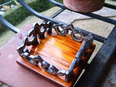

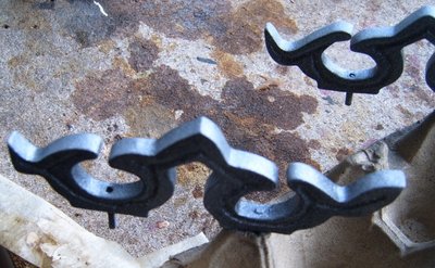

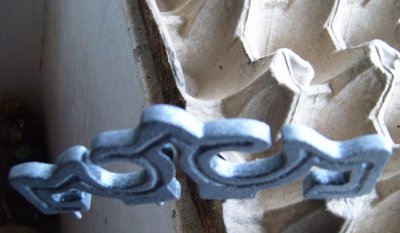

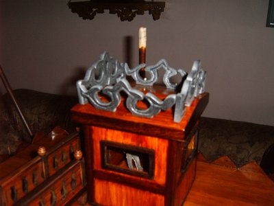

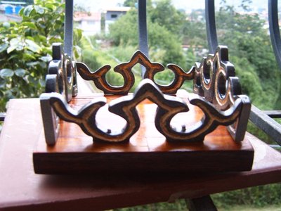

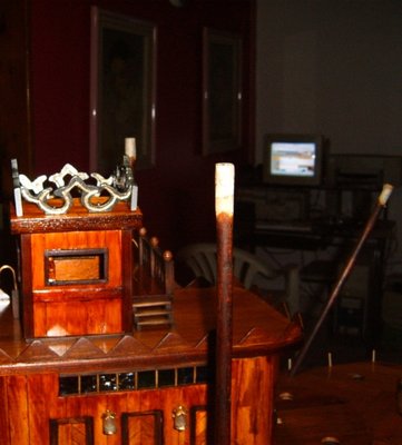

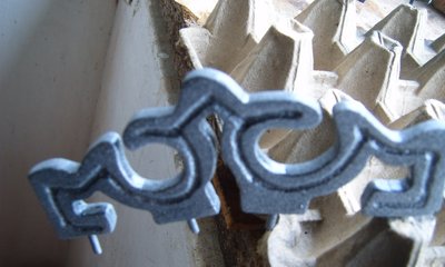

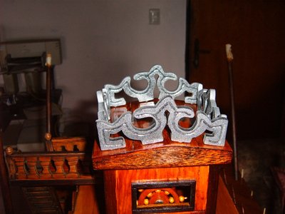

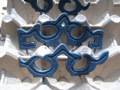

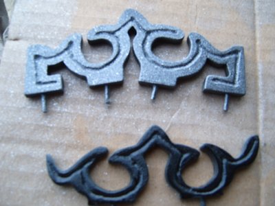

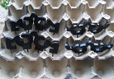

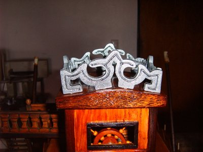

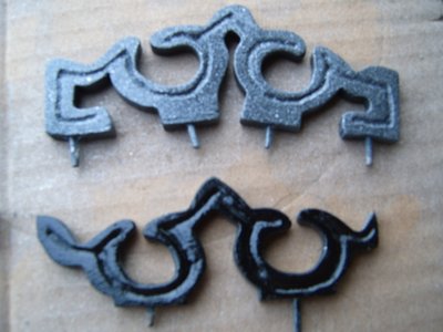

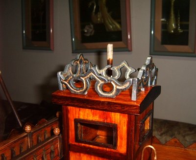

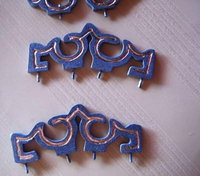

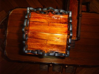

en este paso utilizando pintura en aerosol (nos estamos tirando hay la capa de ozono) Neo-Cromo-niquel, aplicamos sobre las piezas negras, en forma de un fogueo ligero y bien separados (30cm), la idea es salpicar las piezas sin que pierdan su fondo negro, tratando de lograr la apariencia de hierro colado mas o menos...........

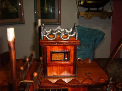

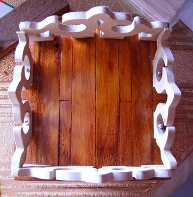

dejo fotos del fogueo y luego presentadas las piezas en el techo de la cabina.............
Mensajes: 6496

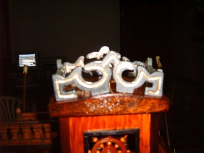

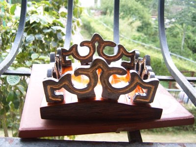

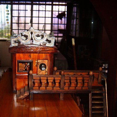

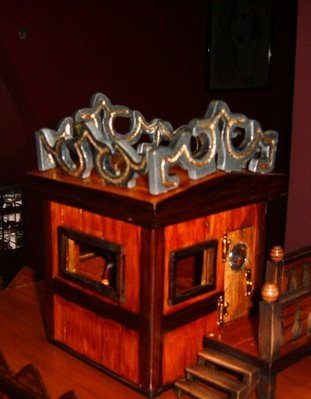

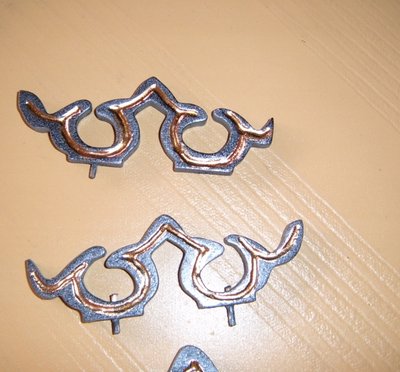

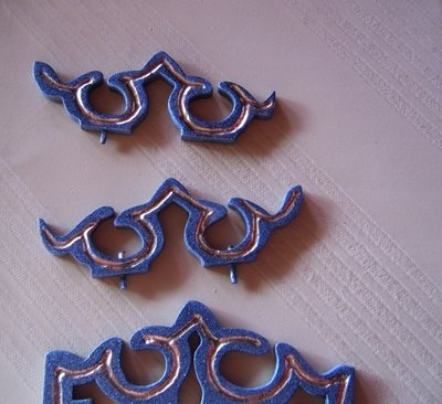

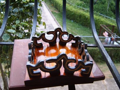

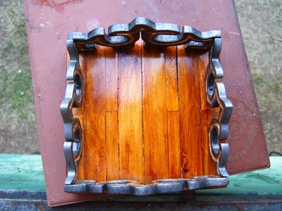

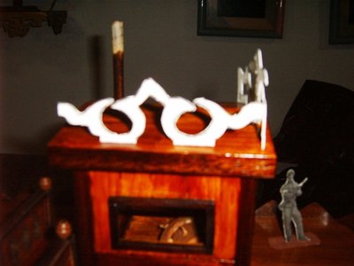

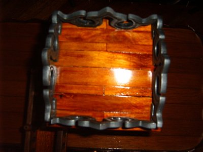

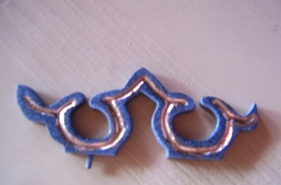

en esta ultima etapa, en las 4 primeras fotos pinto el talladito o dibujo en dorado, y luego aplico laca catalizada brillante, con el proposito de hacer resaltar las pinturas y se note mas aspecto a hierro de la pieza, creo yo no se que opinan ustedes.........
Mensajes: 6496
ultimas fotos las piezas ya con la laca, las presento, aun no estan fijas definitivamente, por eso pueden verse torcidas, tambien por la luz del flahs puede verse el dorado cono manchado o corrido, pero les aseguro que se ven bien, no esta derramado por los lados ni manchones de dorado.............
espero me den su opinion, para poder fijar, al principio pues no me convencieron mucho, asi como el color, pero a medida que la veia mas y mas en el barco ya, iban como viendose mejor, ha y ese color, es para aparental el metal como los anillos de la rueda, excentricas o bielas, y las chimeneas tambien les dare ese tono...
bueno para fijar ya definitivamente esperare algun comentario, antes de pegarlas del todo, por si tengo que arreglar algo.... me toca si, ya que aqui no consegui mas nada apropiado....

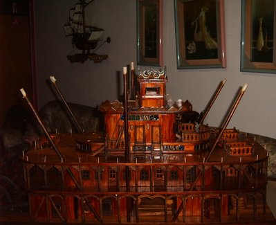

hoy me toco corte de cabello, ya que Einstein, el cientifico, estaba mas peinado que yo, de verdad hay veces nos engolozinamos en hacer nuestros modelos que no pensamos en mas nada sino en eso, tenia mas de un mes que no salia de la casa, trabajando seguido en el misi......... ayer entraba a comprar cosas para el barco y me veian de mala manera y no me atendian, y yo peliando, claro esa pinta de loco que tenia ya, lastima se me olvido sacar una antes de la polichada je je je, y me toca conquistar la profe otra vez que me echo por lo que le dedico mas tiempo al barco que a ella....., consejo amigos no descuiden a las almirantas, ya que el barco se va a pique, y eso nos quita la inspiracion de seguir el trabajo en el proyecto que tengamos.........
mañana coloco mas material ya editado je je je
