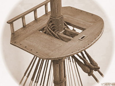

carlosys escribió:Chapó. Me apunto la forma de realizar el barrilete en el archivo. :mrgreen:
Buen trabajo!!!!
:shock: :shock: :shock: :shock: :wink: :wink: :wink:

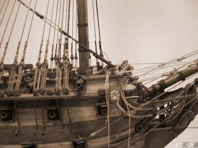

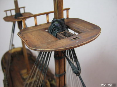

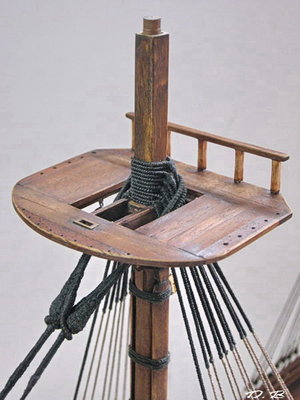

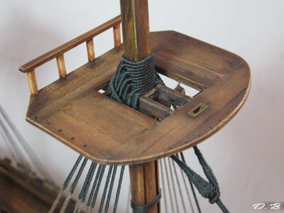

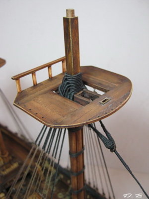

Hola todos
Seguimiento
Forrado del estay y realizacion de su collar
Colocacion ( prueba )
Pronto
Realizacion del Contra-estay
La colocacion de los conjuntos ( estayes + vigotas + cabos ) se hara posteriormente
Feliz dia para todos
Pura Vida
Dominique :wink:

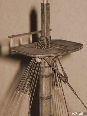

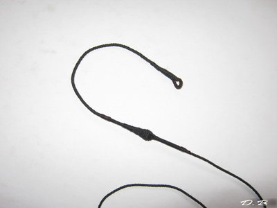

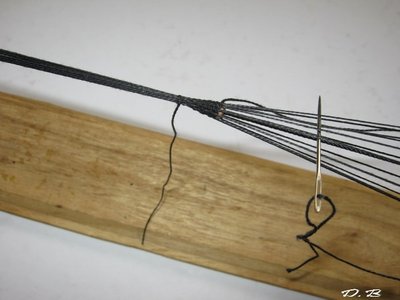

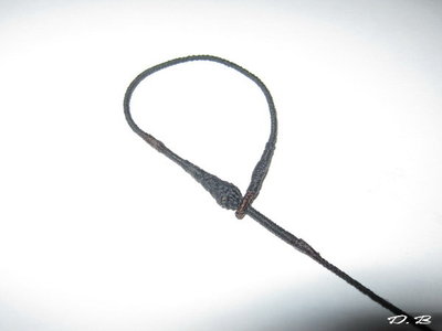

Muy ingenioso :D Banton ...
Pero perdona que lo pregunte, :oops: quizas soy un poco torpe :?
¿Como realizas la "costura/trenzado" del barrilete??, el de la foto ...
SUPONGO QUE PASAS EL "HILO" DE LA AGUJA UNO POR ENCIMA Y EL SIGUIENTE POR DEBAJO, ¿NO?. PERO UNA VEZ DADA UNA VUELTA, AL SER 12 CABOS TE VUELVE A COINCIDIR EL QUE PASAS POR ENCIMA Y POR DEBAJO. ¿ES CORRECTO? ó TE SALTAS DOS DE GOLPE??

MMP escribió:Muy ingenioso :D Banton ...
Hola Maes Miguel :D
El fondamento es aquel del trezado que nuestras Señoras usan para sus manualidades de costuras y en mismo tiempo del trabajo que nuestro amigo compañero Gaz 666 tuvo la gentileza de postar( El Montañes ) sobre un Foro amigo .
Primero, despues de atar los 12 hilos con un nudo , tome otro hilo con una aguja atandolo cerca del primero( nudo ) y empezo dar la primera vuelta 1 hilo de bajo y despues en cima del otro hasta hacer la primera vuelta .
Despues de dar una vuelta y por no coincidir con el hilo ,salte 1 a empezar la segunda vuelta y otro a media vuelta para tener todo los hilos prensados .
Al principio es muy complicado a agarar el ritmo y casi perdi la paciencia para hacerlo pero despues de tantas pruebas me salio un resultado mas o menos acertado .
Por supesto , de conocer mejor la tecnica , el nombre de hilos puede variar en numero impar es decir 11 - 13 - 15 - 17 .
Intente esta prueba con 12 hilos, pueda que con 11 o 13 hilos sale mejor y menos complicado para hacerlo , confieso que de costura no me cuadra nada :D
Espero Maes Miguel que Usd sera mejor costurero que este humilde aprendiz :D
Feliz dia
Un fuerte abrazo
Dominique :wink:

banton escribió: ...
... pueda que con 11 o 13 hilos sale mejor y menos complicado para hacerlo , confieso que de costura no me cuadra nada :D
Aprendiz somos todos, Sr Banton. Estamos muy agradecidos a vosotros, a Gaz 666 y a ti, por el truco. El detalle de 12 ó 13 hilos solo era una aclaracion que me surgió mientras lo hacia mentalmente.
Gracias, y seguir asi :wink:
P.D.: Cuando yo llegue a este trabajo tu puede que lo hayas "botado".
D. Cosme Damian de Churruca
banton
Mensajes: 1501
Re: San Juan Nepomuceno 1/90 ( paso a paso )
Mensaje por banton »
MMP escribió: Aprendiz somos todos, Sr Banton. Estamos muy agradecidos a vosotros, a Gaz 666 y a ti, por el truco. El detalle de 12 ó 13 hilos solo era una aclaracion que me surgió mientras lo hacia mentalmente.
Hola Maes Miguel
Botarla para nada , mejorarla talvez :wink:

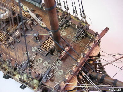

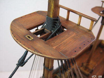

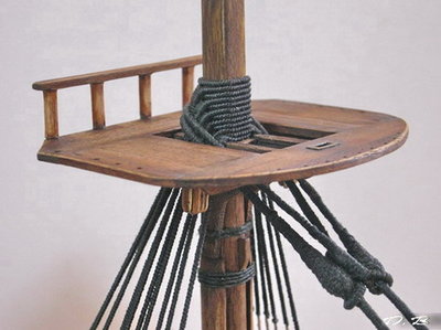

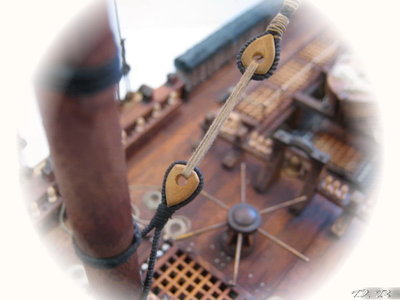

Hola todos
Realizacion del Contra-estay : Idem ( forrado del cabo / trenzado del barrilete / bucle .
Colocacion para efecto de pruebas :
Nota :en el montaje definitivo los barriletes estaran en el mismo sentido
las fotos ;)
Pronto
Colocacion de los estayes
Pura Vida
Dominique :wink:

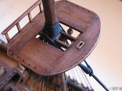

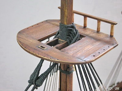

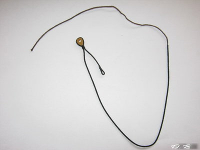

hola todos
Realizacion del collar del estay mayor/ Colocacion.
Hilo de 1mm fourrado / 300mm de largo
Colocacion de la vigota ciega
Montaje :
Pronto
Idem para el contra estay
Feliz final de semana
Pura Vida
Dominique :wink:
Última edición por banton el Mar Ene 21, 2014 6:24 pm, editado 2 veces en total.

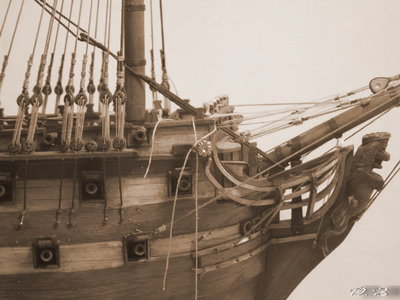

Mensaje por qaz_666 »
Que grande Dominique, como siempre a tu altura... Pregunta: viene asi en los planos el collar? te lo digo porque yo ando tambien entre stays, barriletes y collares y en el mio no se parece mucho la cosa :shock: , es decir, la factura tecnica en tu ejecucion es excelente, pero no me acaba de convencer la forma que adquiere el conjunto. Todos los navios que he visto llevan el stay/contrastay rodeando los obenques, despues el barrilete de stay y termina en el otro lado en una vigota ciega. Por otro lado, el collar idem de idem tambien terminando en otra vigota ciega. Y por ultimo, ambas vigotas ciegas se cierran entre si mediante una maniobra de cabo mas fina.
A ver que me cuentas :wink:
P.D. tienes un mp
banton
Mensajes: 1501
qaz_666 escribió: Pregunta: viene asi en los planos el collar? te lo digo porque yo ando tambien entre stays, barriletes y collares y en el mio no se parece mucho la cosa :shock: , es decir, la factura tecnica en tu ejecucion es excelente, pero no me acaba de convencer la forma que adquiere el conjunto. Todos los navios que he visto llevan el stay/contrastay rodeando los obenques, despues el barrilete de stay y termina en el otro lado en una vigota ciega. Por otro lado, el collar idem de idem tambien terminando en otra vigota ciega. Y por ultimo, ambas vigotas ciegas se cierran entre si mediante una maniobra de cabo mas fina.
Hola Ricardo :D
el montaje esta lejos de ser terminado puesto que el hilo que ve amarado a la vigota ciega es para hacer correctamente las reatas de la union de las 2 extremidades del cabo
Aqui el archivo para mejor resolver :wink:
Fuente : Rigging period Ship model autor : Lennart Petersson
Feliz domingo
Pura Vida
Dominique
Última edición por banton el Mar Ene 21, 2014 6:25 pm, editado 2 veces en total.

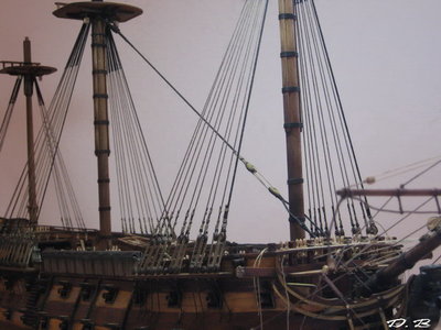

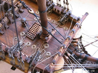

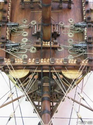

Hola todos
Montaje del estay major
Pronto :
Montaje del contra-estay
Pura Vida
Dominique :wink:
Última edición por banton el Mar Ene 21, 2014 6:28 pm, editado 1 vez en total.
Mensajes: 2184
Chapó!!! :D :D
Por cierto, vigila que queden bien tensos porque a mi uno de ellos se me "aflojó" al cabo de algunas semanas. Imagino que al ir poniendo otras maniobras, alguna tiro hacia el lado contrario y eso hizo que cediera, pero por si acaso,tenlo en cuenta.
Saludos y sigue así que está quedando de primera.
