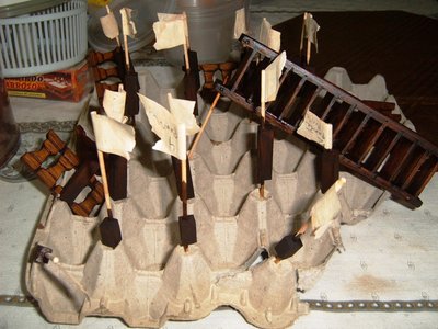

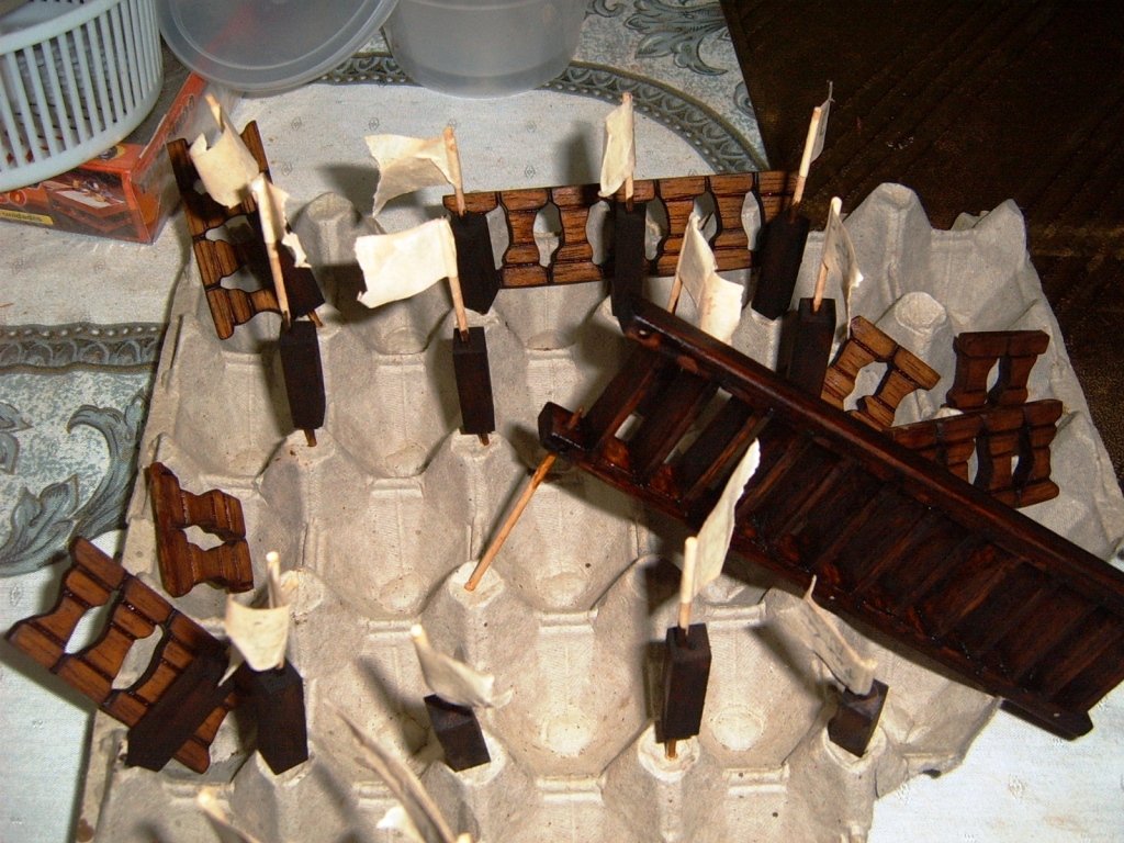

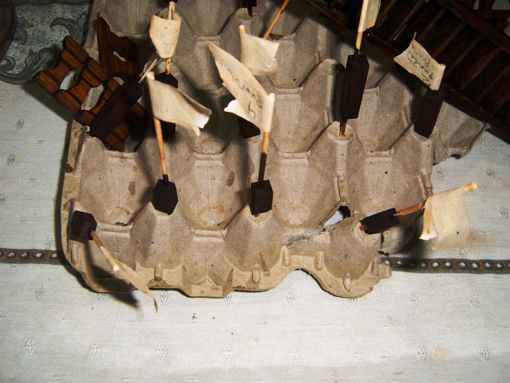

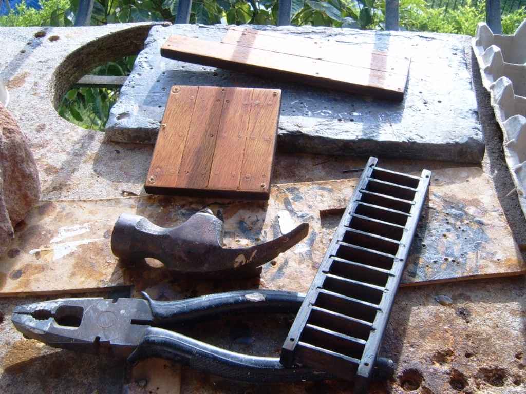

bueno hoy eche el carro como se dice en el ejercito, casi al mediodia empece a trabajar, pinte los pilarotes y columnas y hice la balaustrada... mañana continuo.....

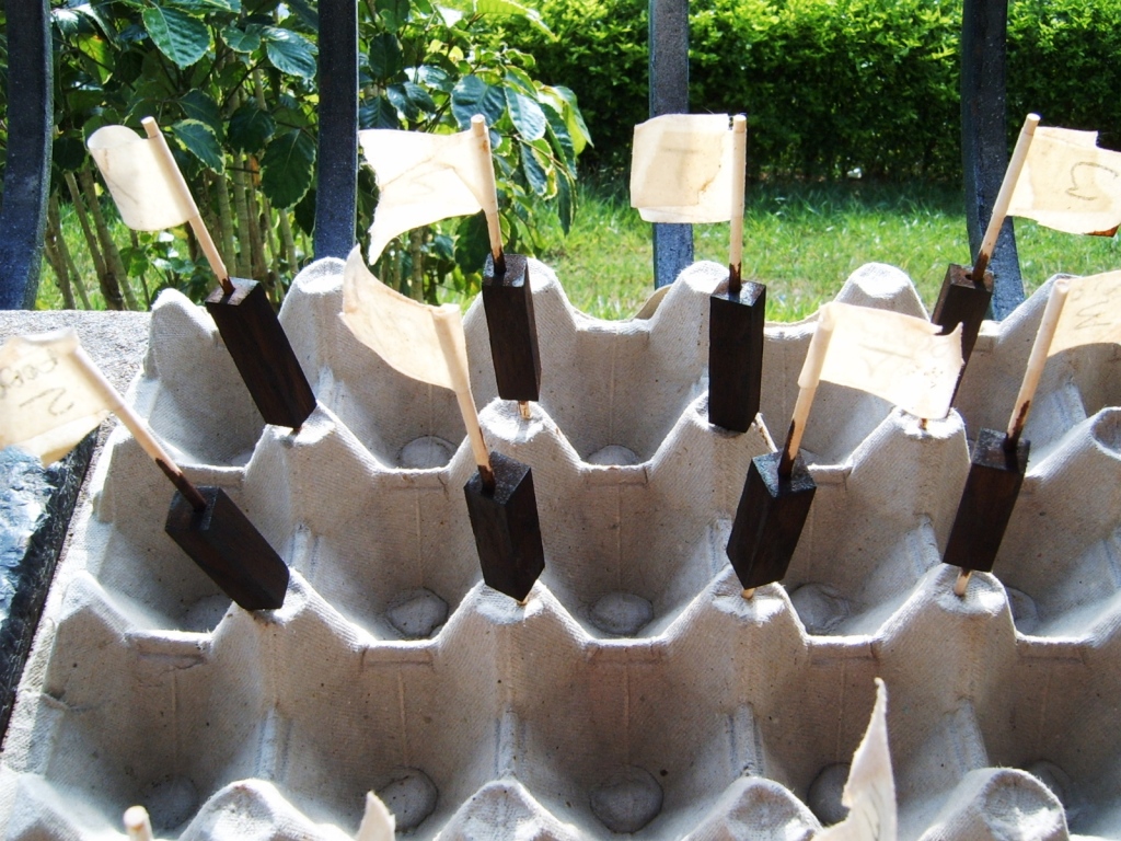

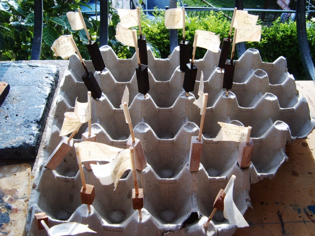

para ti RAFA: mira la foto 3700443, y observaras que las columnas mas pequeñas de la ultima fila (inferior), tienen sellador y ha secado ve como estan con aspecto carrasposo.... y la de las filas anterior (penultima) ya las lije el sellador, la idea no es quitarlo es una pasada suave de lija fina uso 240 y ve como se ven lisitas, ya de hay aplique la tinta, pero tu ya hay puedes usar la laca mate en aerosol que te dije seca al instante....
no es la infanteria, tuve que marcar cada pilarote ya que tiene su lugar adecuado, y asi no se confunde al pintar....

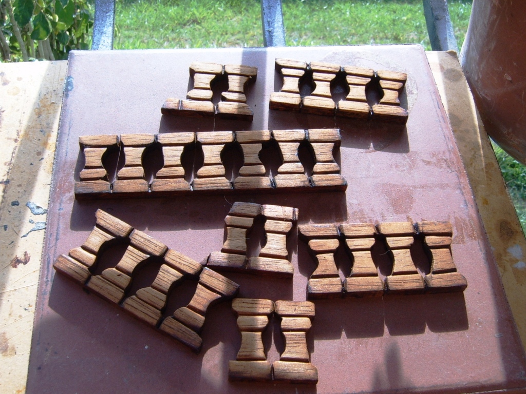

la balaustrada ya me es mas facil hacerla.....

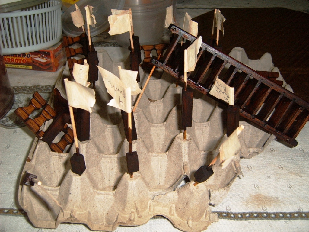

envejeci la escalera............
no se asusten por lo negro, es tinta nogal, pero luego se la retiro un poco.... para darle efecto de desgaste...
aqui ya tienen el barniz marino mate, dejo secar esta noche....
mañana le doy lana, para pulir y aclarar mas.........

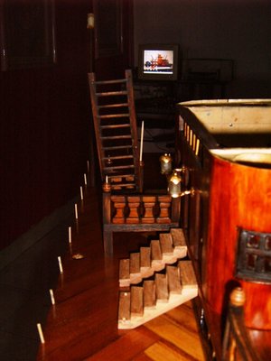

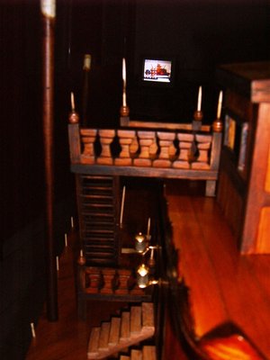

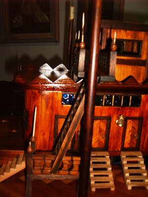

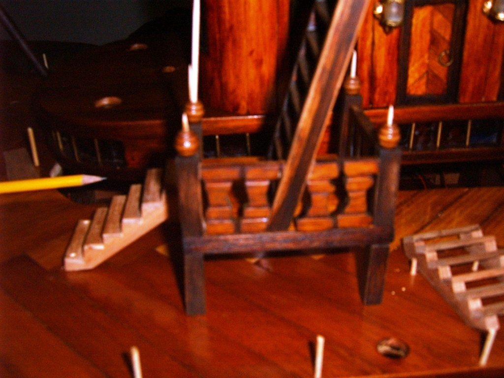

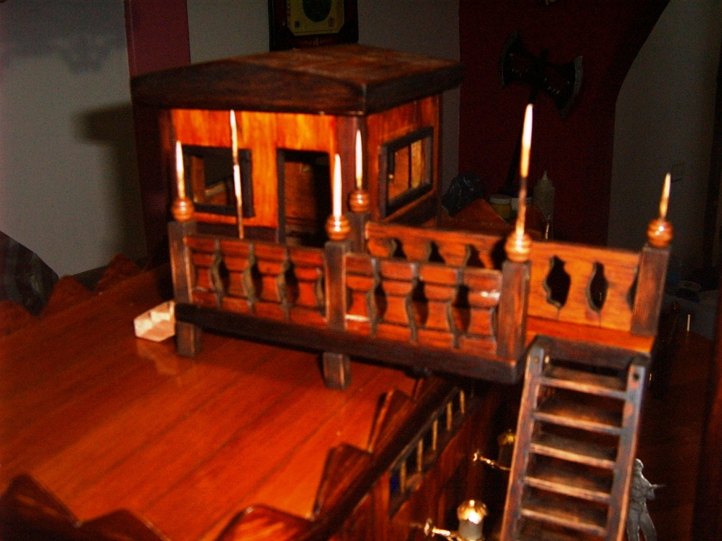

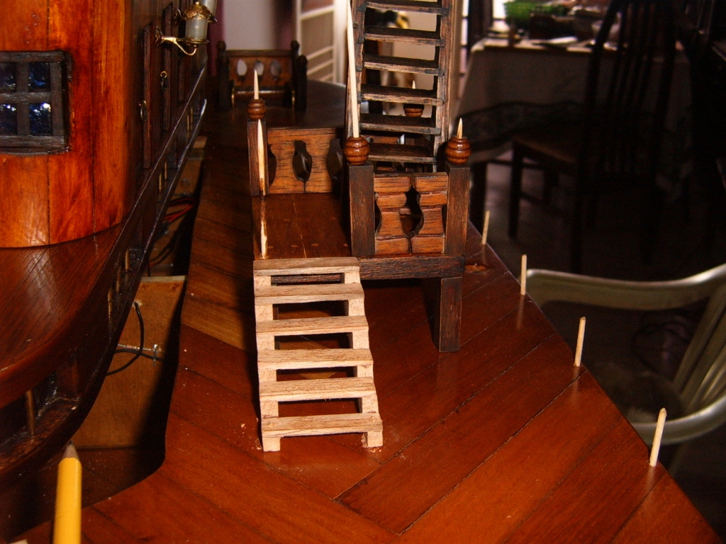

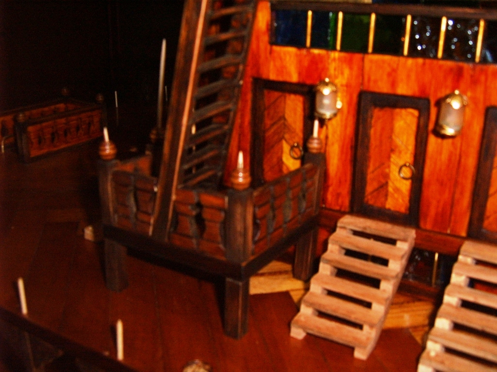

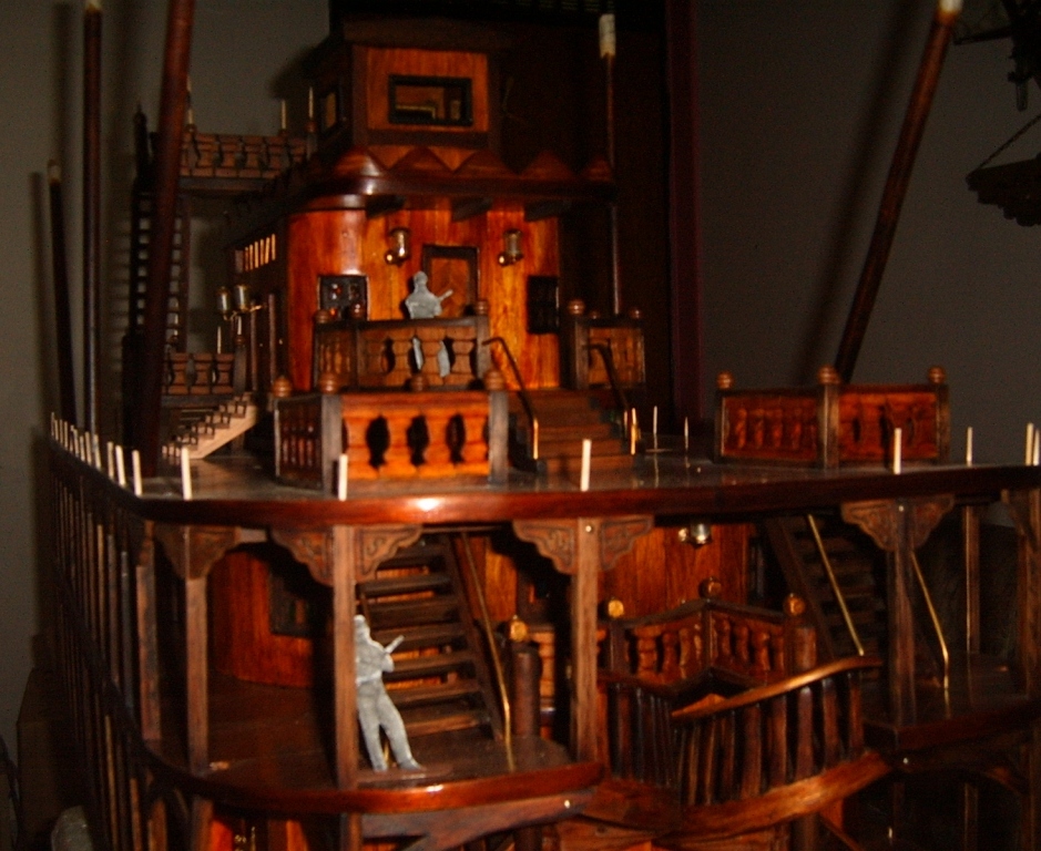

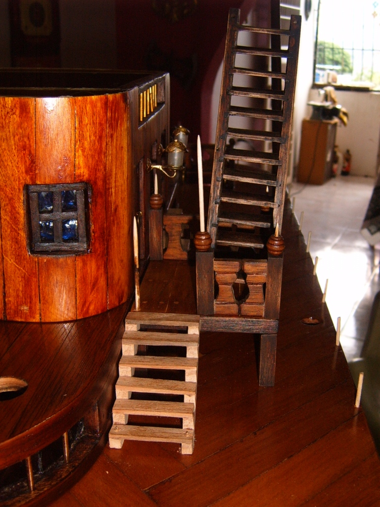

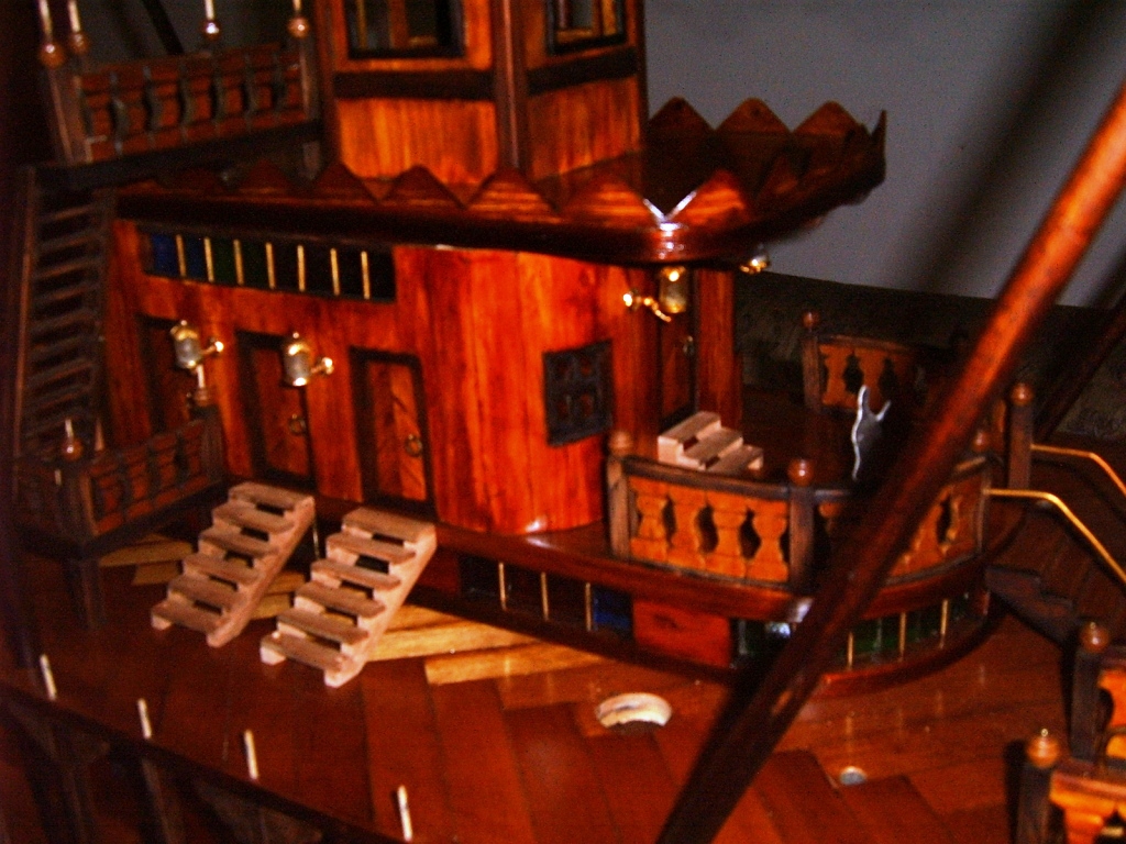

hoy lunes hizo mal tiempo no pude pintar las plataformas, o pequeñas cubiertas que conducen a la escalera que da a la cabina de mando y luego donde reposa el puente de mando... pero arme mas o menos y deje cortados a la medidas la balaustrada, falta por hacer los pasamanos de los barandales y de la escalera... y ya empezar a fijar definitivamente todo el conjunto...
dejo fotos de como va quedando el trabajo....

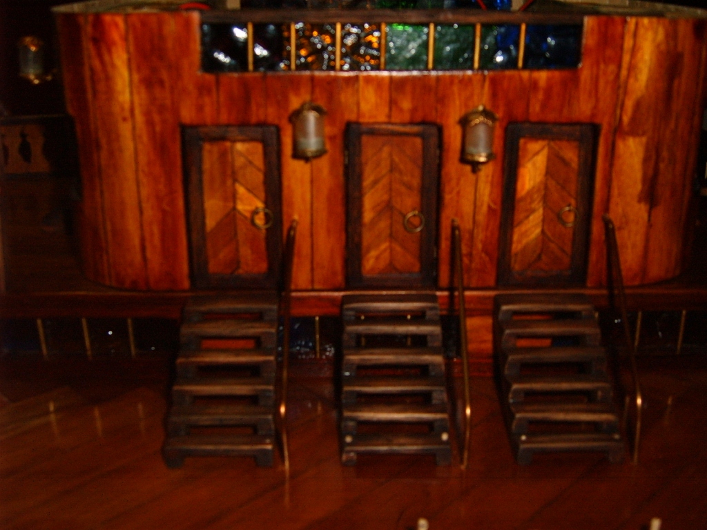

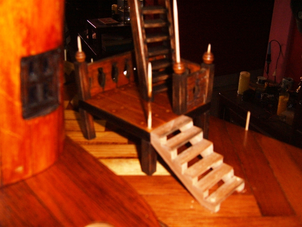

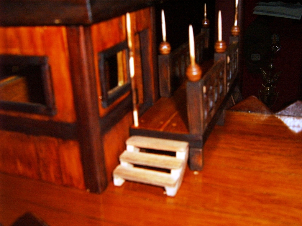

hice esta escala de tres peldaños..
hice esta de seis para el acceso a la escalera que conduce a la cabina de mando...

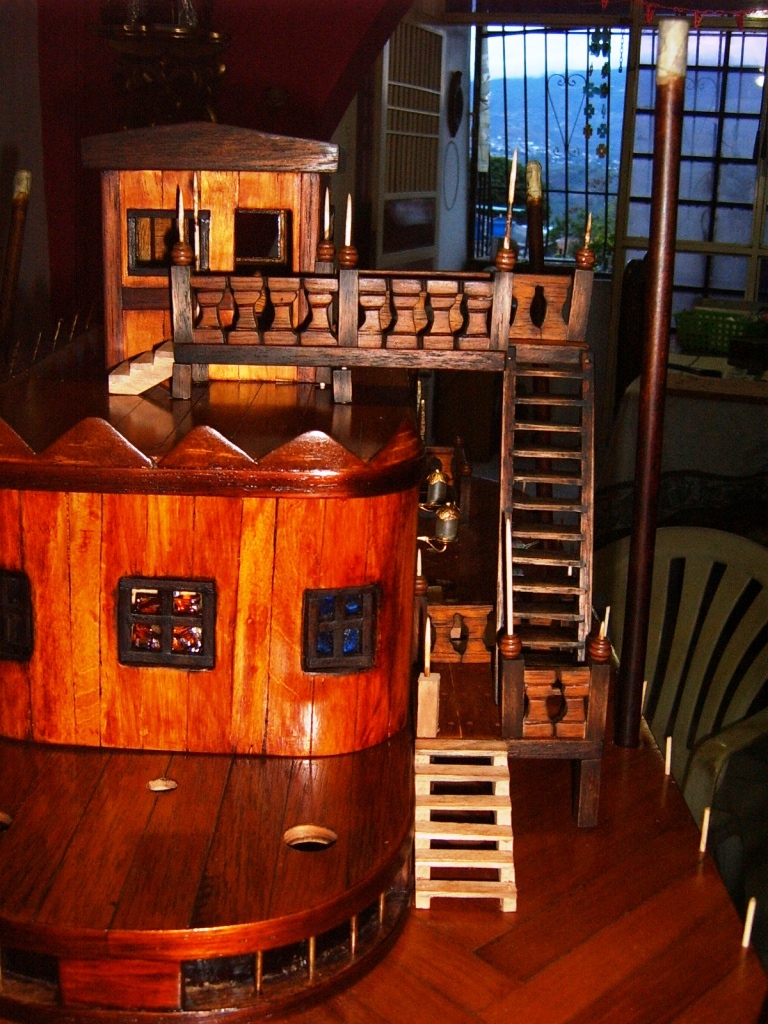

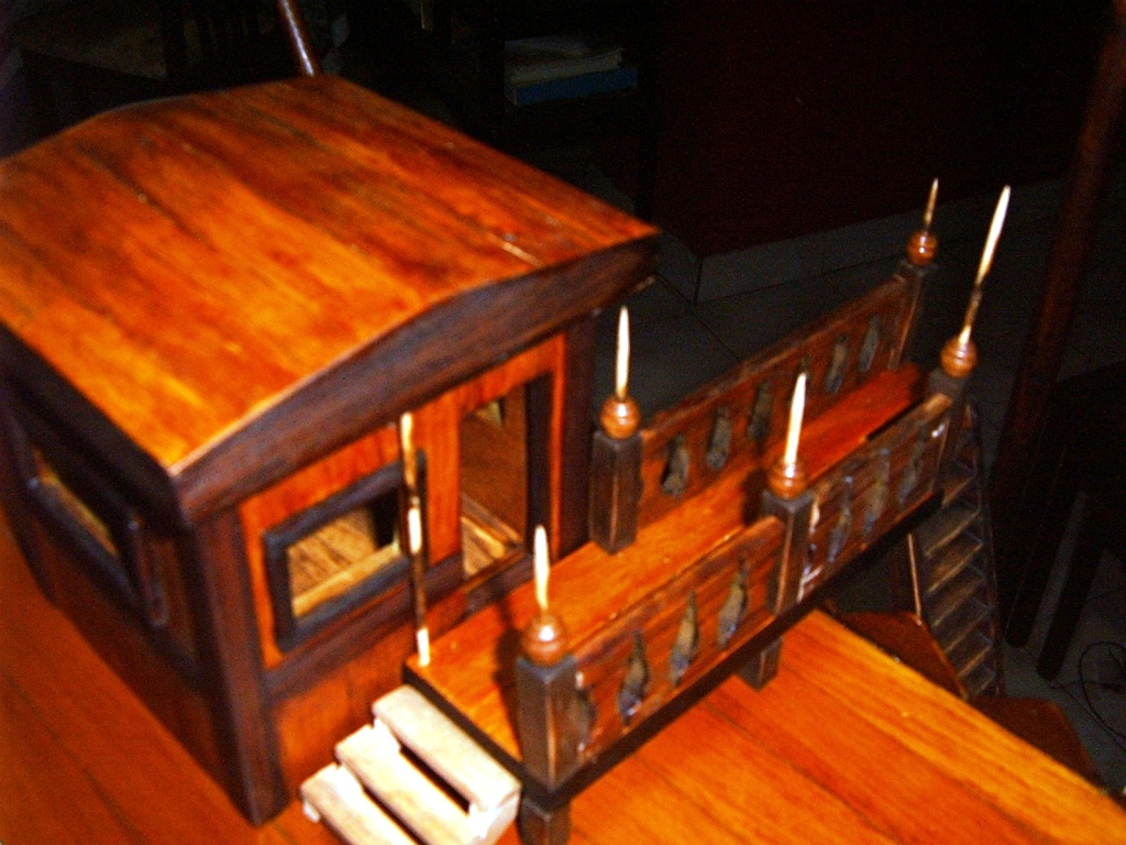

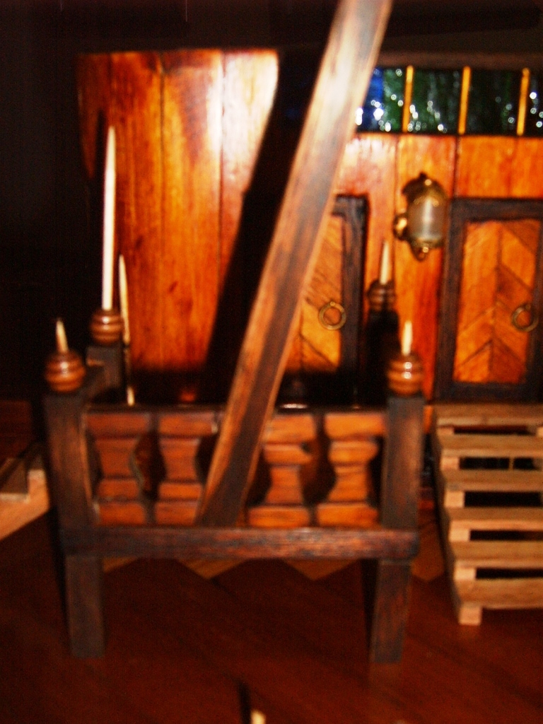

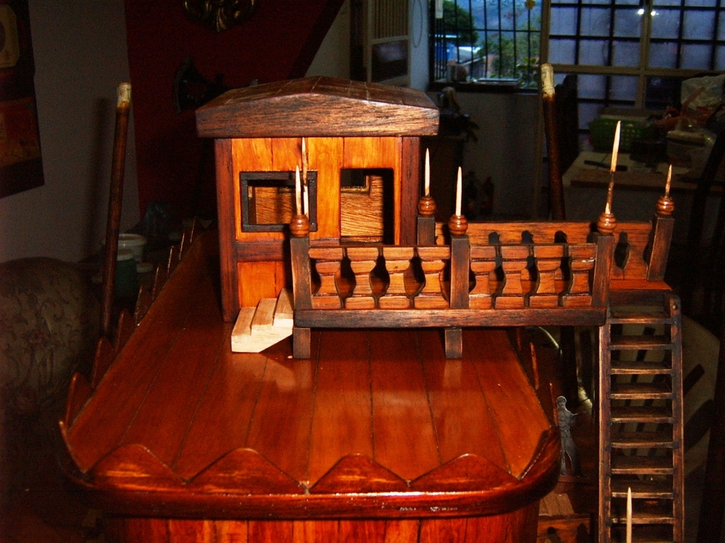

coloque los balaustres que forman las barandas......... presentadas solamente........
asis e ve todo el conjunto....
donde esta el palito de bambu, va otra columna no la he hecho...
Mensajes: 6496
Re: el rey del misisipi

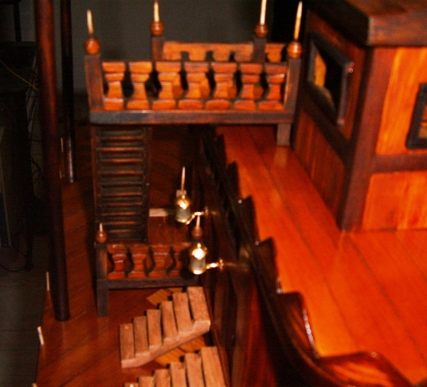

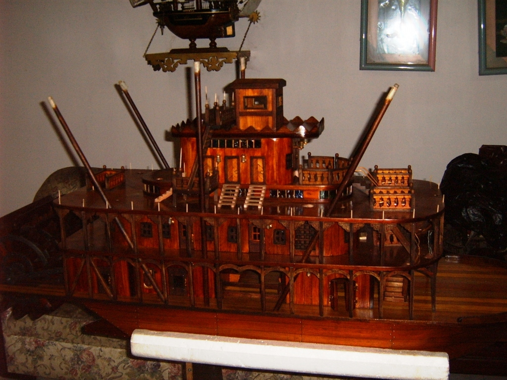

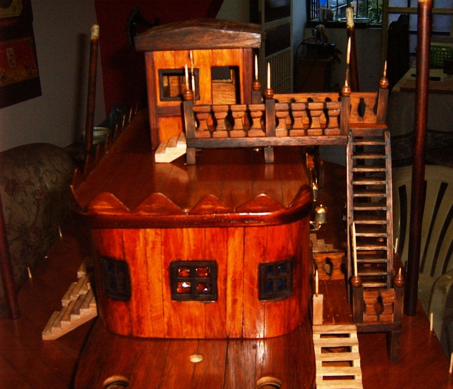

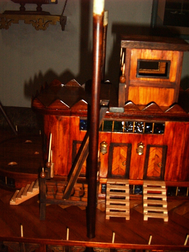

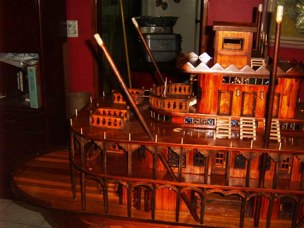

en estas fotos podemos ver presentados el puente de mando, tambien servia como puesto de vigilancia ya que de ahi se observaba hacia todo el barco y sus alrededore y conducia a la cabina del timonel.... le agregue una escala pequeña a para tener acceso a esa cubierta.... nada esta fijo, presentados solamente y ajustando algunos detalles que se vayan presentando.....
seguiremos con el trabajo mañana..............

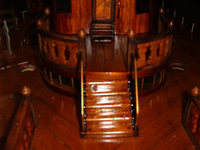

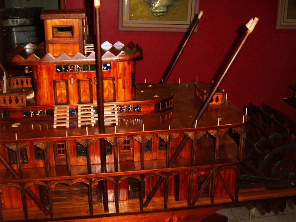

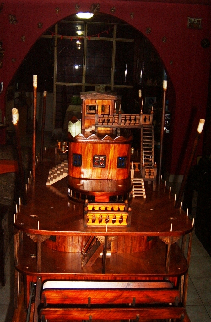

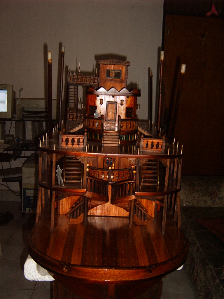

le sacudi un poco el polvo al misi y de goma me puse a tomar unas vistas generales del misi hay les dejo las foticos.............

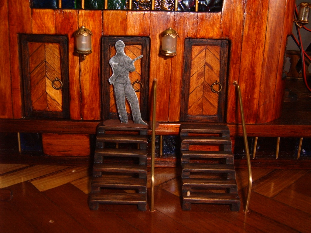

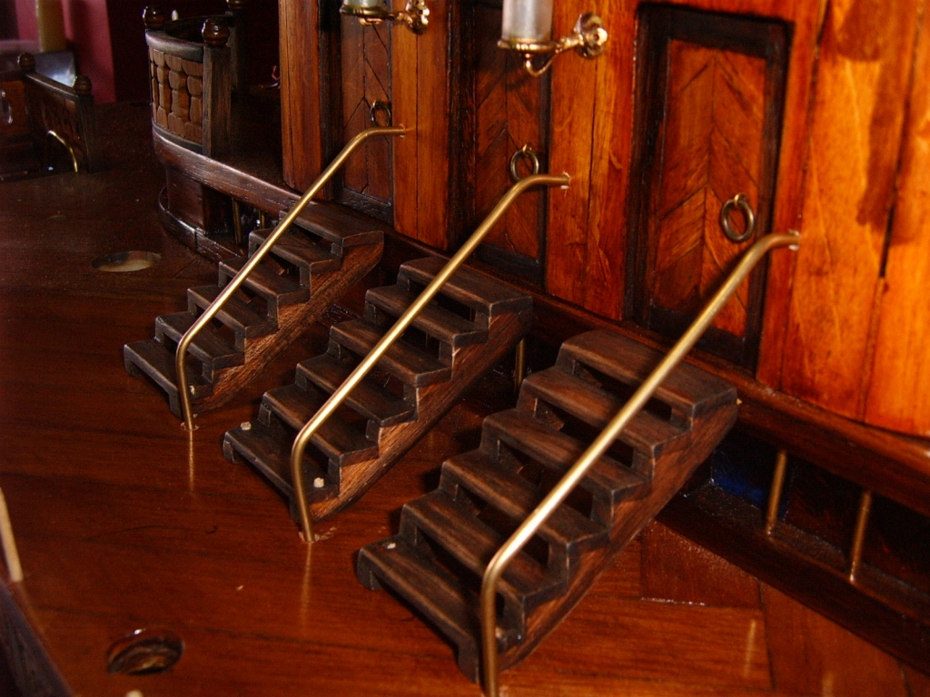

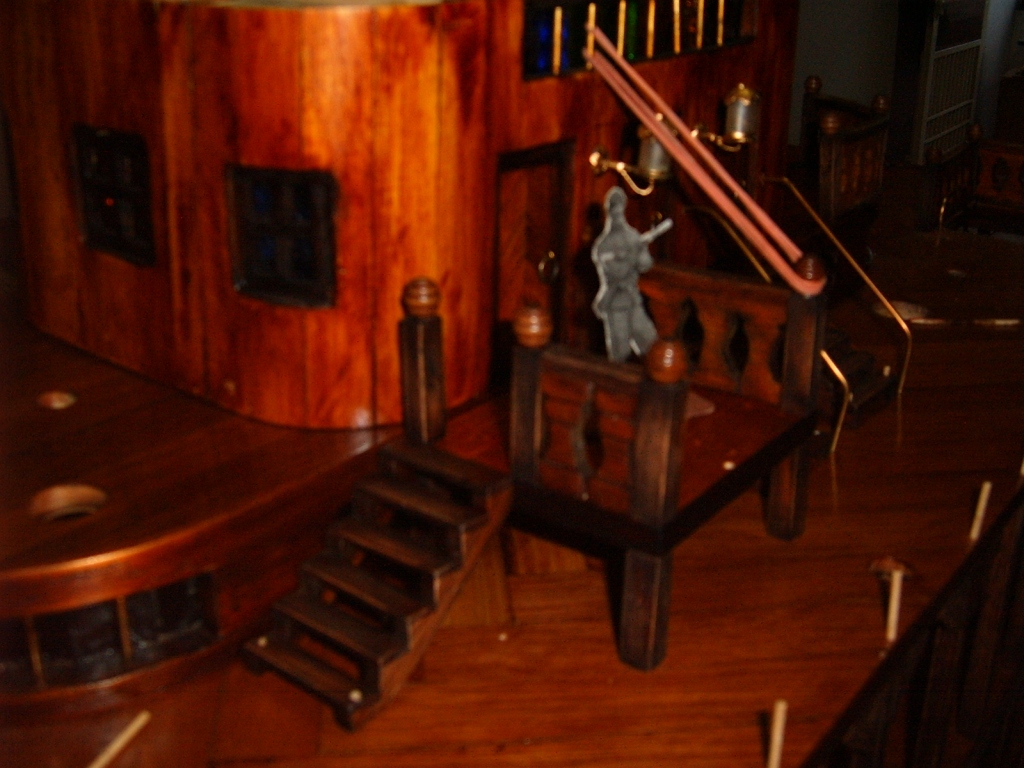

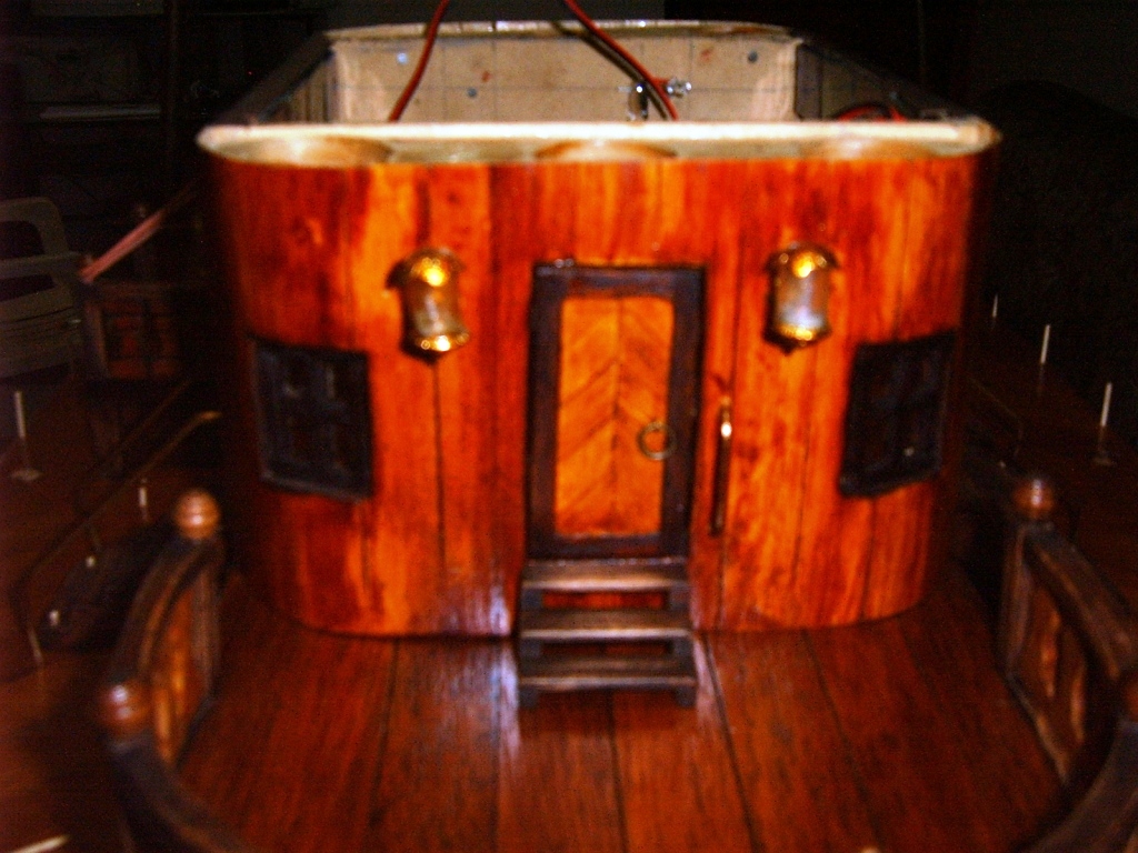

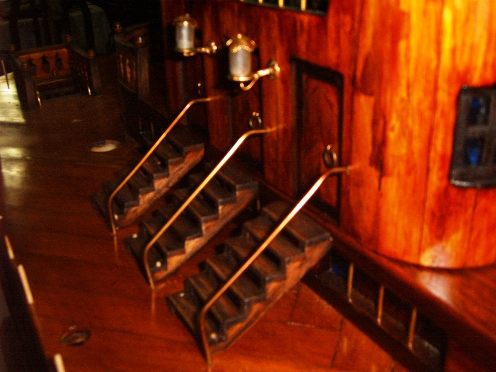

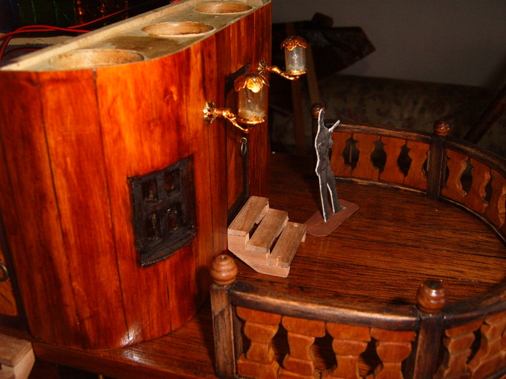

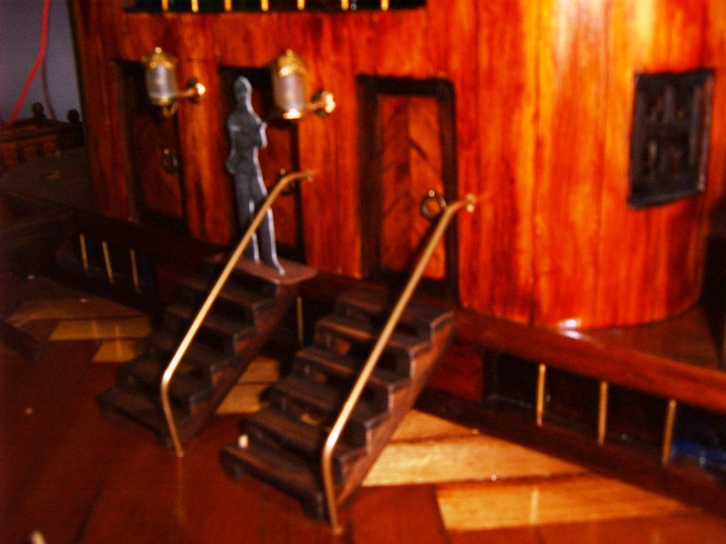

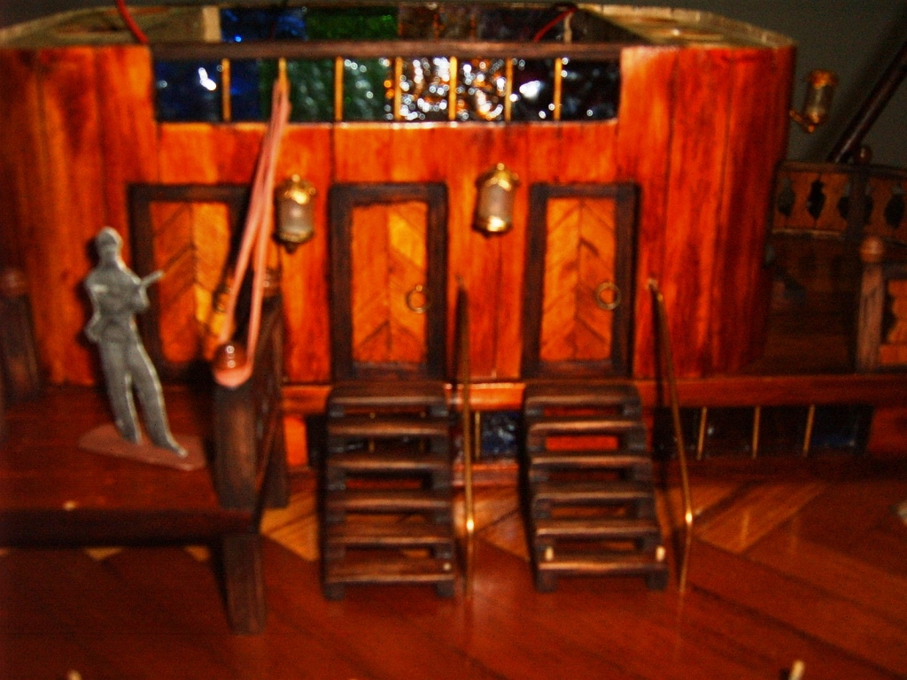

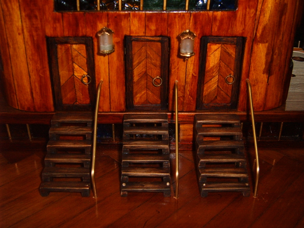

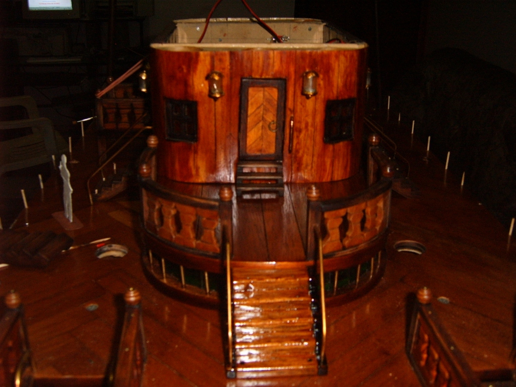

bueno hoy ya como tenia pintadas algunas cosas, he ido armando, lo primero que fije fue el mamparo de servicio a la cubierta y solde los cables con estaño, para seguir con la continuidad en las luces, fije los pasamanos de las escaleras laterales y tambien dichas escalas, a las cuales le falta solamente envejecer la cuña que las va a mantener sobre la cubierta.... y fije las escalera principal que da acceso a ese mamparo, la cual la pinte en laca semi brillante como la cubierta, se veia muy palida rustica como la tenia, por lo que la cubierta tenia otro tono, se ve brillante, pero ira perdiendo brillo a los dias....
dejo fotos de lo hecho....

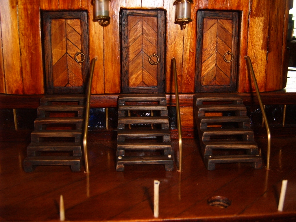

aqui ya estan pintadas las escaleras y les estoy haciedno el pasamanos... o barandillas..

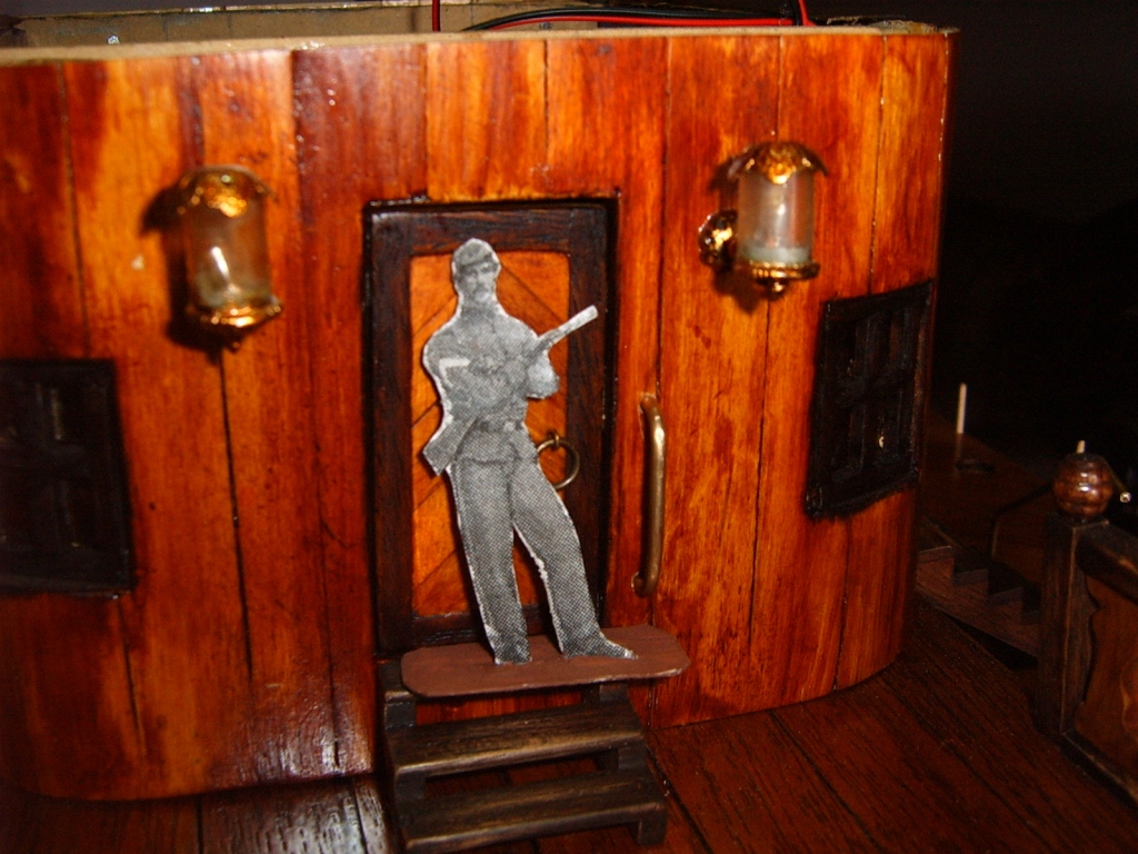

creo que estan a escala con la figura....

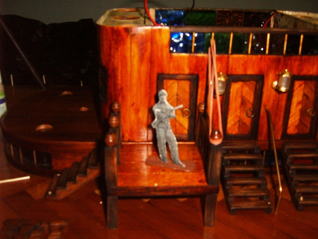

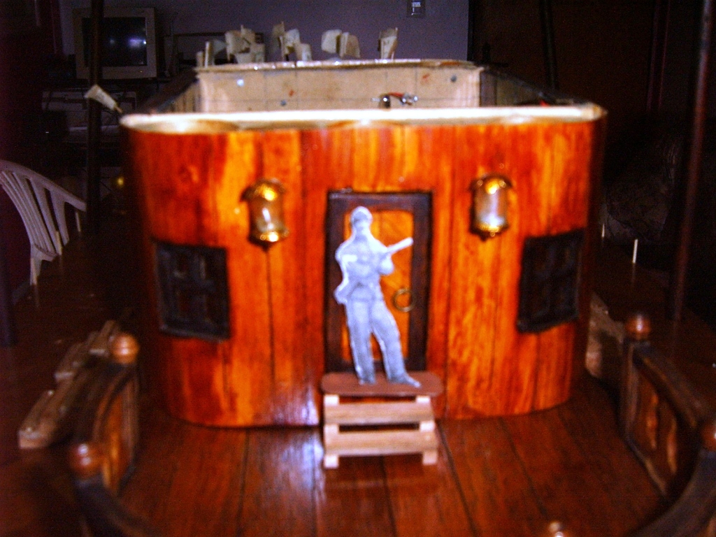

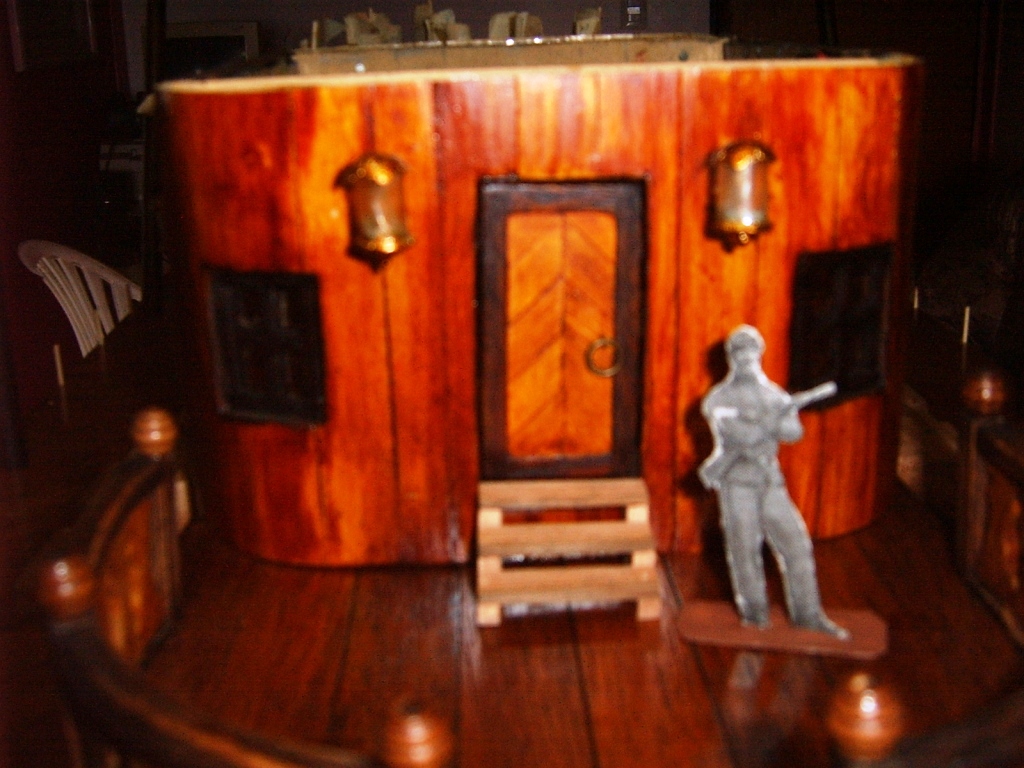

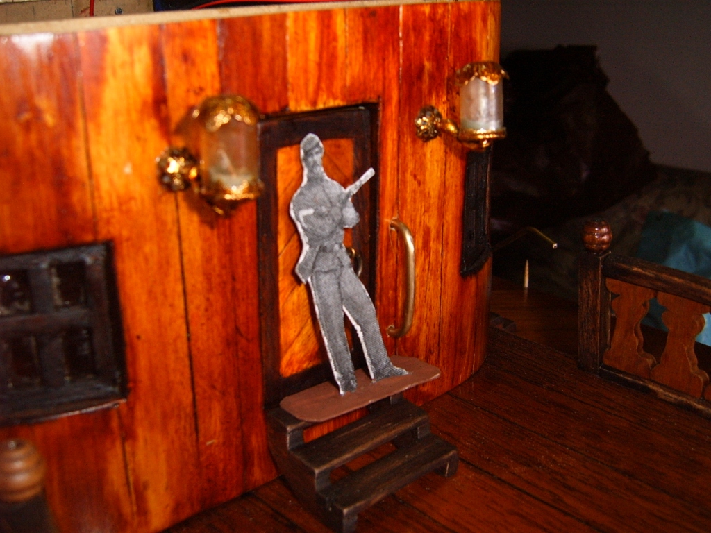

el mamparo de servicio ya esta fijo, asi que fije la escalera y le hice una agarradera...
ya este conjunto asi queda....
esta escalera como es principal,para dar acceso a la cuarta cubierta, la pinte en laca semibrillante, como esta la cubierta y la fije,,,,
Mensajes: 6496

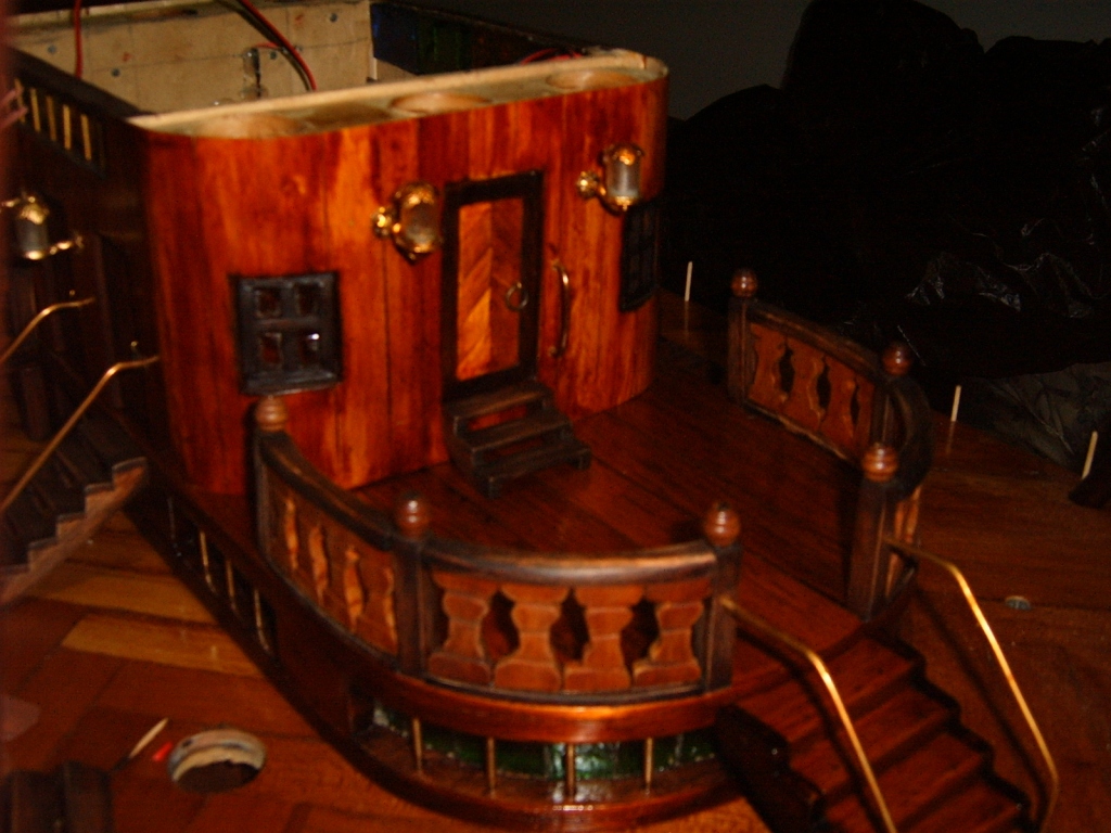

aqui dejo fotos de lo otro que he ido fijando definitivamente...
mañana continuo.............
asi quedo ya esta parte fija y lista
coloque este barandal
esta parte ya se esta secando de la cola para madera...

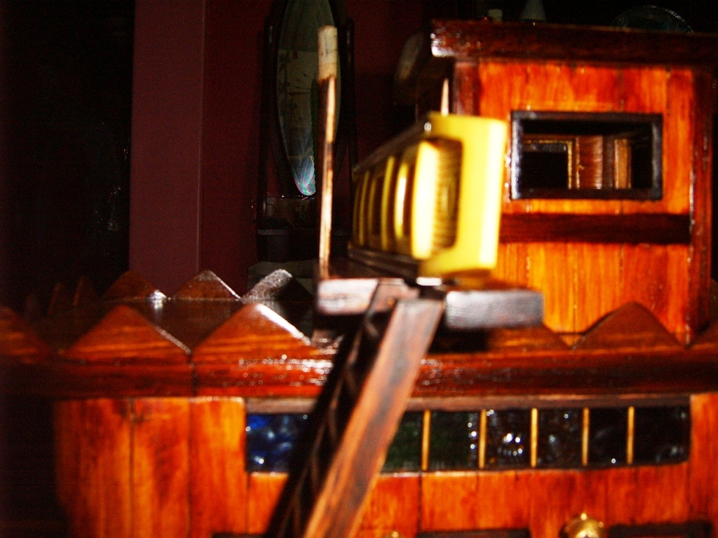

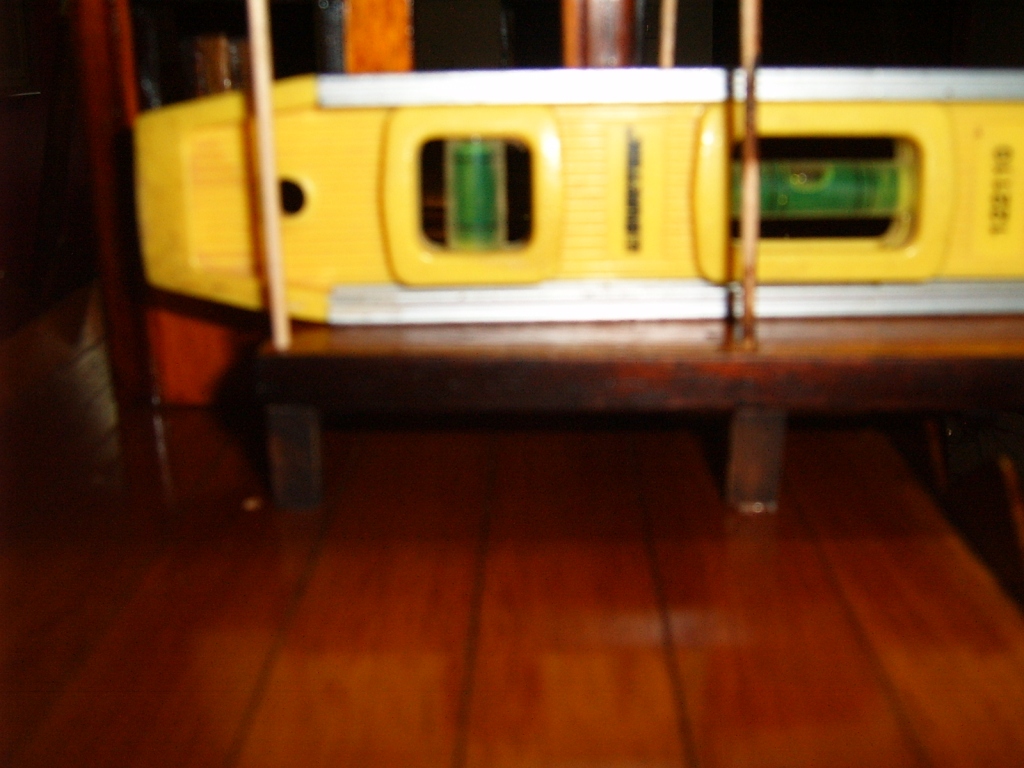

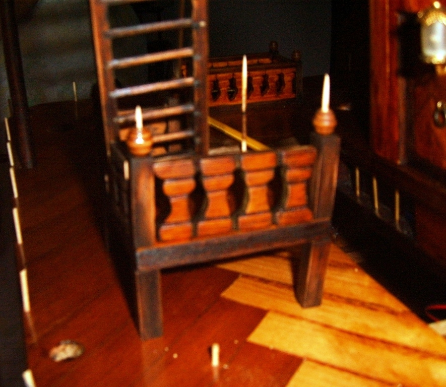

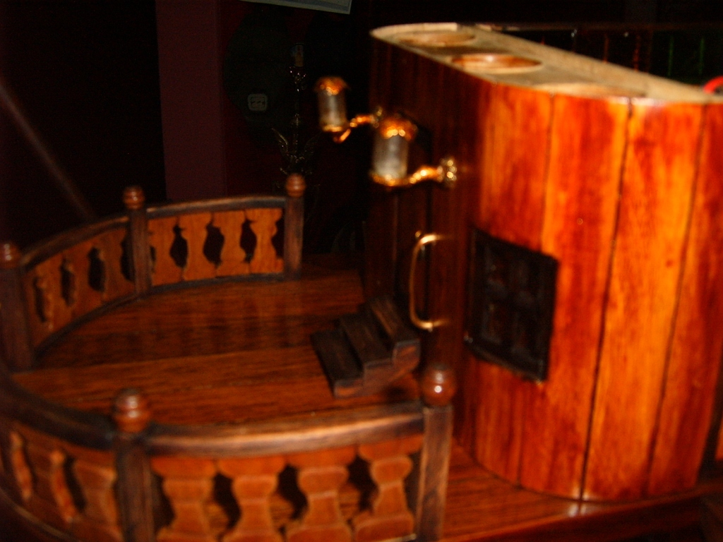

hoy empece trabajo a la una de la tarde, ya que la mañana se la dedique a mi patico (novia) je je je, ya que si la descuido mucho viene un tsunami y se la lleva..... pero que lidia me dio colocar cuatro columnitas de 1.5 cm del alto, para colocar el puente de mando y el acceso a la cabina de mando..... :evil: :evil: :evil: :evil: a las 6:30 de la tarde al fin pude colocarlas y se ve una torcida un pelin......
mañana continuo trabajo...
nota: para quien no se acuerde ya lo he escrito significado de patico: segun la Real Academia Española:
pa - ti - co : mexcla de pantera, tigre y cocodrilo....

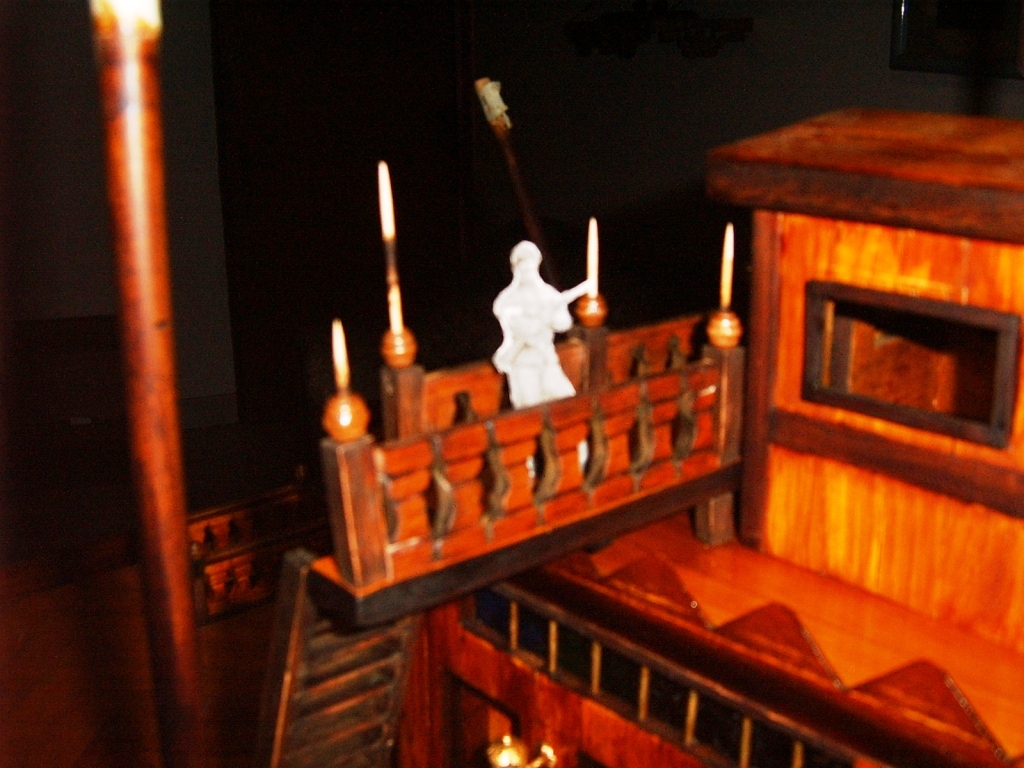

estas columnitas de 1.5 cm 4 en su totalidad sostienen el piso o cubierta del puente de mando...
la que se ve a la derecha de su pantalla, esta torcida un pelin, mañana la desplazare un poco para enderezarla...

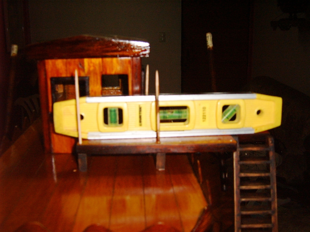

nivelado y todo, para que vean que hay veces hay que usar hasta topografo para hecer nuestros barcos je je je...
