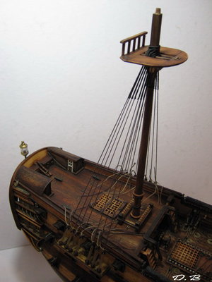

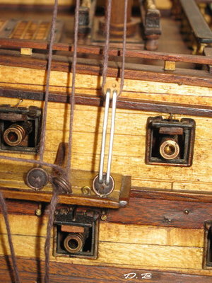

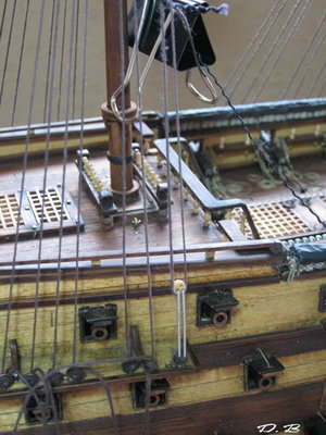

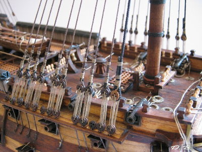

Hola amigos

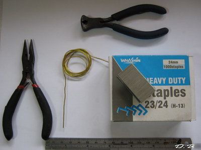

Antes atar los obenques , es necesario medir el espacio entre vigotas para que los conjuntos se ven iguales por esto he realizado un separador de vigotas como lo he hecho cuando armé el C.S.S Alabama .
Realizacion de los separadores :
1/ hilo de laton de 1mm o el caso presente la utilizacion de grapas de acero de 1mm x 20 mm de largo
Les photos : :wink:
1/La presion del hilo lo hace el peso de la prensa
2/atar el obenque en la parte superior
3/cortar 1cm despues de atar el exedente del hilo
Pronto :
Atar los conjuntos obenques/ vigotas
Feliz dia para todos
Pura Vida
Dominique :wink:

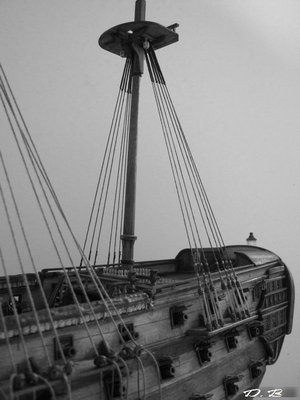

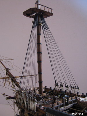

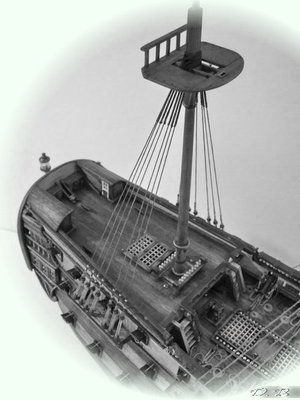

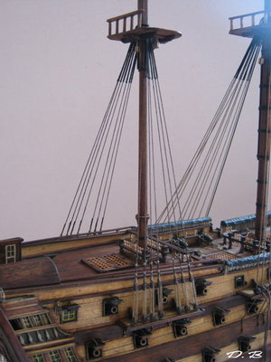

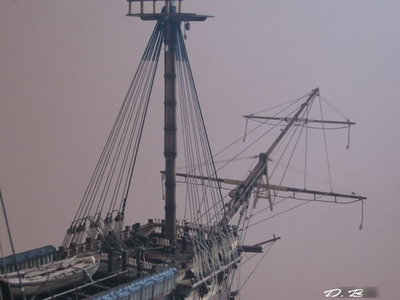

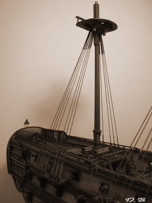

Hola todos
Mastil de Mesana
Jarcia firme
Obenques / vigotas/ acolladores
Pronto :
Poner a medida y atar los obenques ( reatas )
Atar los acolladores como lo muestra este archivo
Source :Rigging Period Ship Model de Lennarh Petersson
Pura Vida
Dominique :wink:

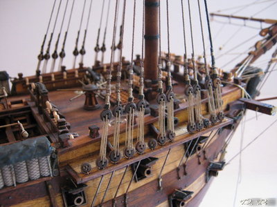

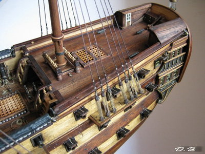

Muy bonitos, como consiguio que no reviraran, no tensándolos mucho o algún truco.
banton
Mensajes: 1501
Re: San Juan Nepomuceno 1/90 ( paso a paso )
Mensaje por banton »
josezerzo escribió:Muy bonitos, como consiguio que no reviraran, no tensándolos mucho o algún truco.
Hola Jose :D
Lo que hice es alargar los separadores de vigotas de 1mm mas o sea 21mm para socar los acolladores y tener una medida de 25mm ( parte superior y inferior de cada conjunto de vigotas ) 25mm x 1/90 = 2,25mts real ( altura correcta por estos conjuntos )
Nota :no use truco , sino el sentido commun :P
es preciso tener en cuenta que a socar los acolladores mas cerca de la popa la inclinacion del mastil puede variar por esto instale al nivel de la cofa un falso " estay " atandolo en la base del palo mayor lo que permite guardar la inclinacion y poder atar los acolladores con la misma tension y altura .
De revirar:
1/ vigotas flojas
2/ acolladores mal montados
3/obenque tieniendo vuelta
4/ hilo de mala calidad
Feliz dia
Pura Vida
Dominique :wink:

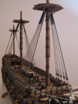

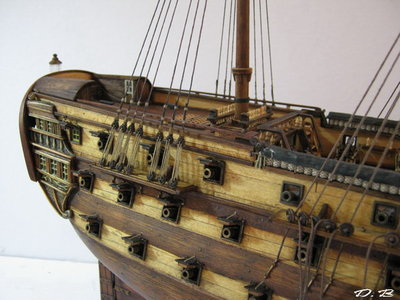

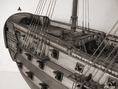

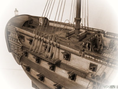

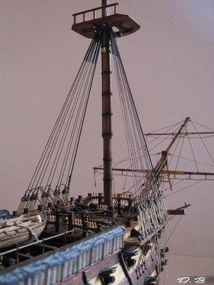

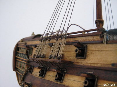

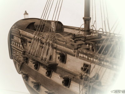

Hola que tal amigos
Avance de estos dias
Nota :
1/ humidificar el acollador ( agua + cola blanca diluidida ) antes de atarlo al obenque , mas facil sera la operacion .
2/ Controlar la inclinacion inicial del mastil despues de socar los acolladores .
Las fotos ::wink:
Pronto :
De igual forma para los obenques del Palo Mayor
Ya , estan por empezar los festejos de final de año , les deseo lo mejor para todos Ustedes , un Feliz Navidad y prospero Año Nuevo .
Hasta el Año entrante
Pura Vida
Dominique :wink:
Última edición por banton el Mar Ene 21, 2014 5:57 pm, editado 2 veces en total.

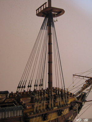

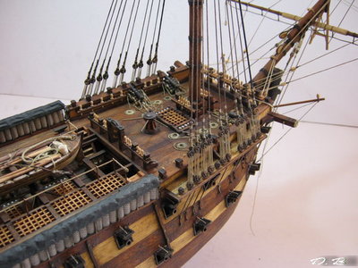

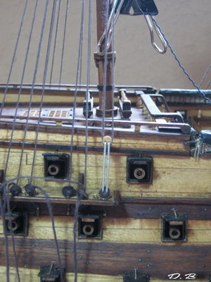

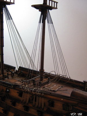

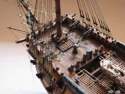

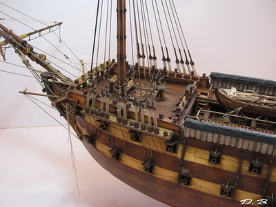

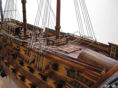

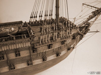

Hola todos
Tomando nuevamente el ritmo diario un poco dejado de lado por motivos de festejos y dolor estomacal de final de año :mrgreen: seguimos ahora con el montaje .
Mastil del Trinquete
Obenques/ vigotas
Colocacion de las vigotas y acolladores ( altura 25mm )
Las fotos : :wink:
Pronto :
Idem para las colocaciones de las vigotas/acolladores del Palo Mayor .
Pura Vida
Dominique :wink:
Última edición por banton el Mar Ene 21, 2014 6:02 pm, editado 1 vez en total.
