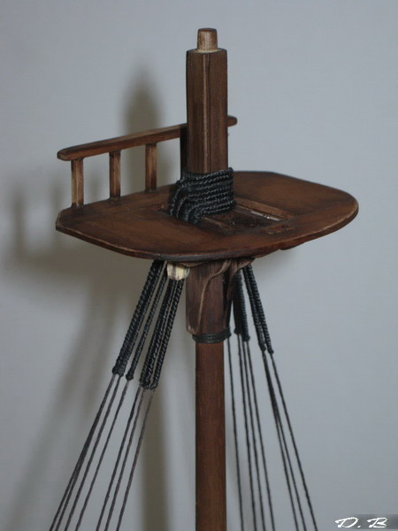

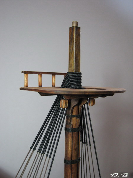

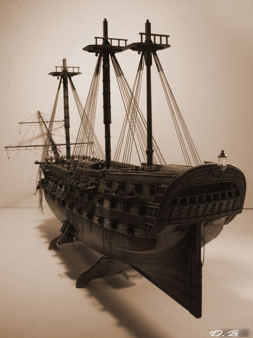

Hola amigos

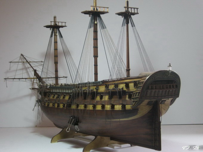

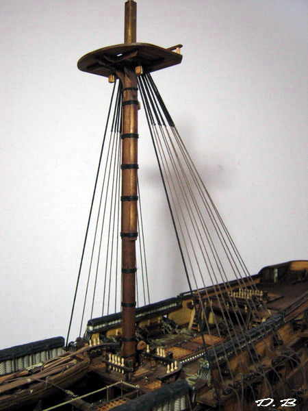

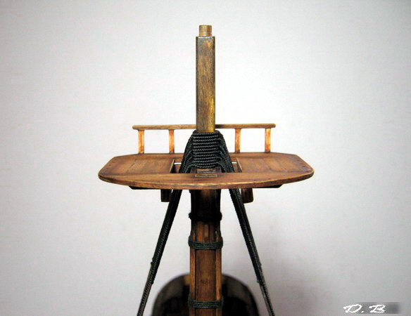

Realizacion / colocacion de los obenques en la cofa del Palo Mayor .
(De momento , las vigotas inferiores sirven de base para sus colocaciones y inclinaciones ,de misma forma para controlar las inclinaciones de los cadenotes )
Las fotos :
Pronto :
Realizacion de los obenques del mastil Mesana.
Feliz dia para todos
Pura Vida
Dominique
Las fotos :
Pronto :

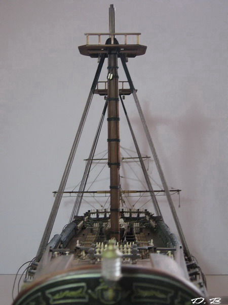

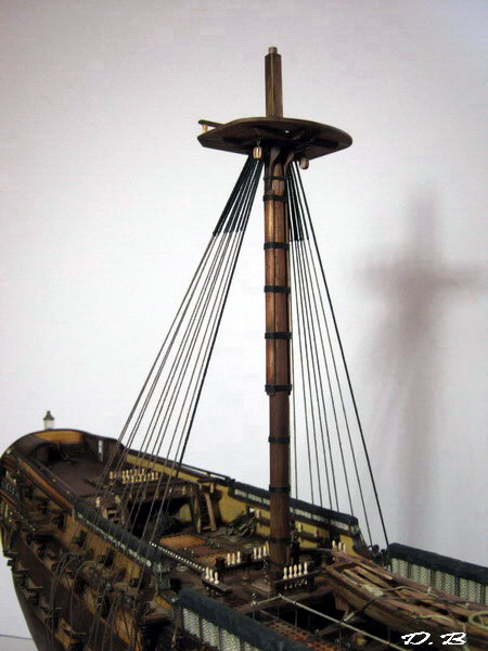

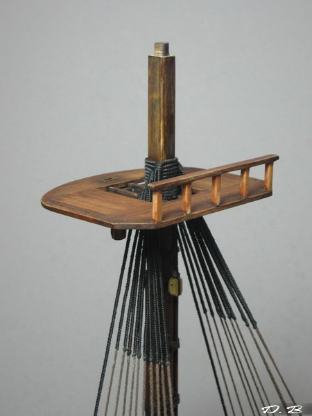

- banton
- Mensajes: 1500
Re: San Juan Nepomuceno 1/90 ( paso a paso )
Hola amigos

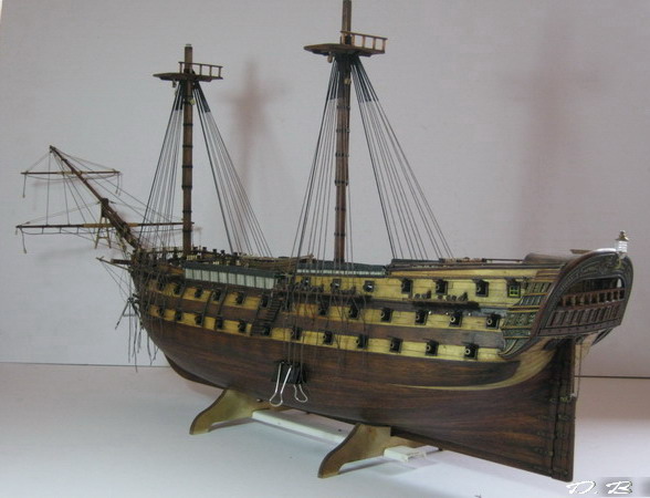

Avance de estos dias
Nota :el hilo utilisado ( 0.25 de A.L )
Las fotos :
Pronto :
Mesa de guarnicion :
Atar los obenques y vigotas
Pura Vida
Dominique
Las fotos :
Pronto :
Pura Vida
Dominique
