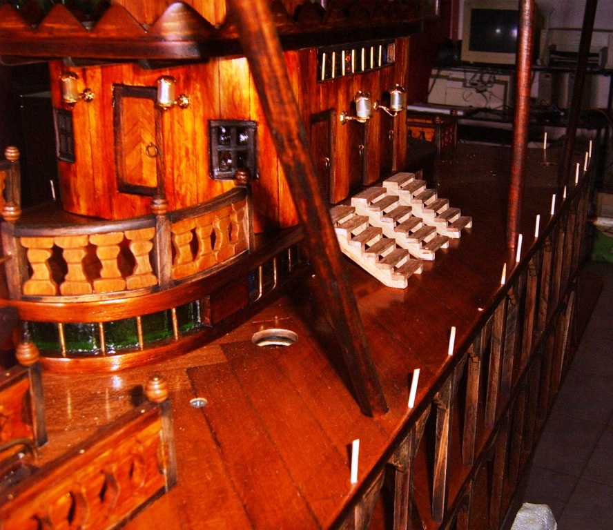

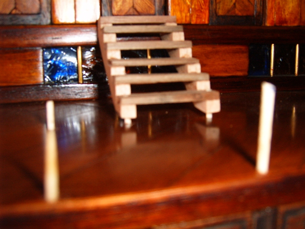

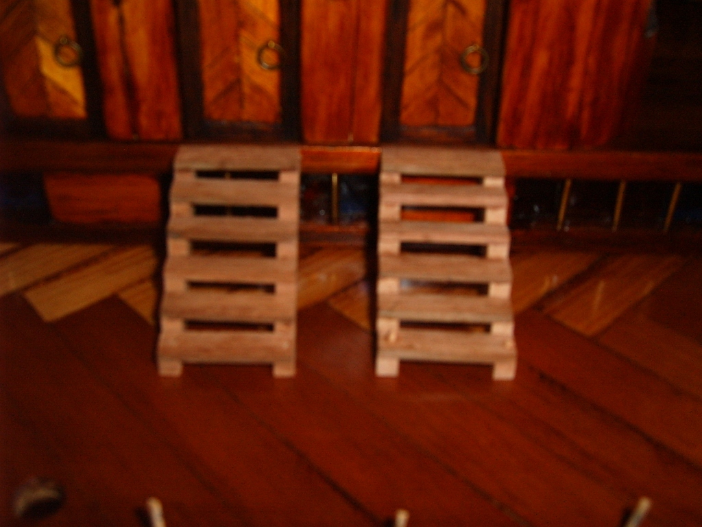

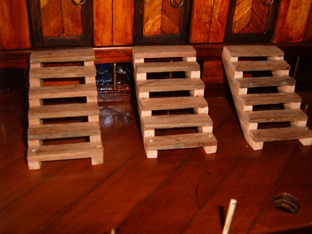

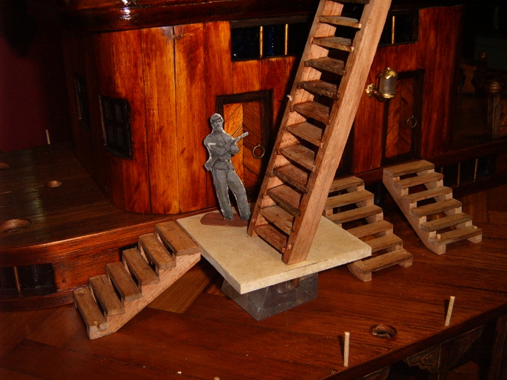

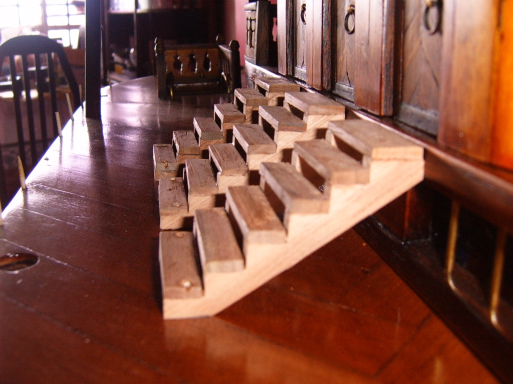

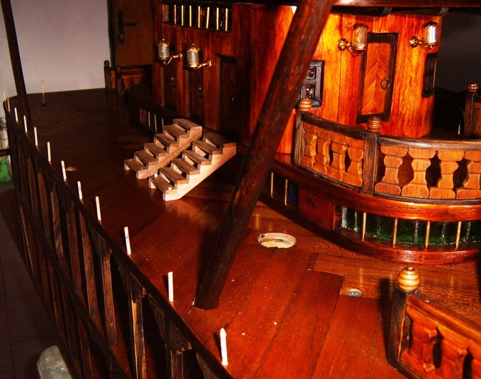

hoy ya han secado totalmente las escaleras, las lije en su costado para emparejar los escalones y procedi a fijarlas en la cubierta donde van a quedar definitivamente cada una, eso si presentadas solamente, ya que falta el trabajo de terminar de lijar y pintar, esto lo hago con la finalidad de seguir tambien con el trabajo de hacer las escaleras que dan acceso a la cabina de mando, llevo algo adelantado mañana mostrare fotos................
por hoy dejo fotos de como fije las escaleras....
saludos.... :roll: :roll: :roll: :roll: :roll: :roll: :wink: :wink:

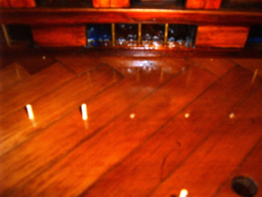

marco donde iran cada una de las escaleras, y luego perforo por los mismo orificios antes abierto.. e introduzco las cuñitas de bambu..
para poder fijar las escaleras a la cubierta....
cuñas de bambu en la base de la escalera
se hace presion y quedan sujetas...
listas en su puesto...

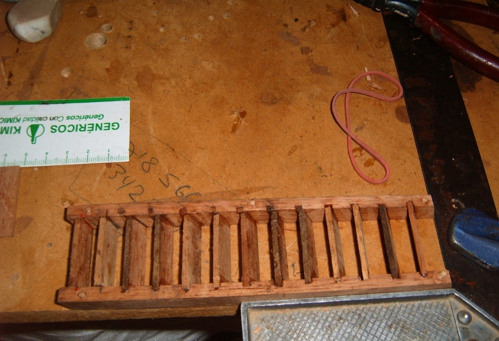

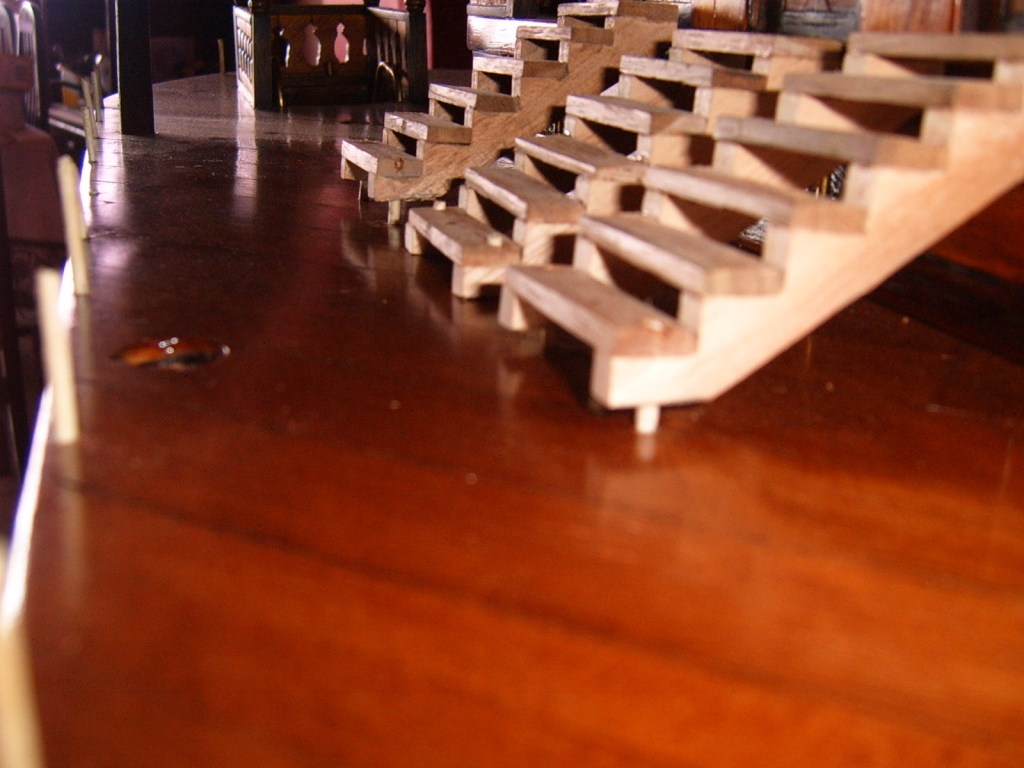

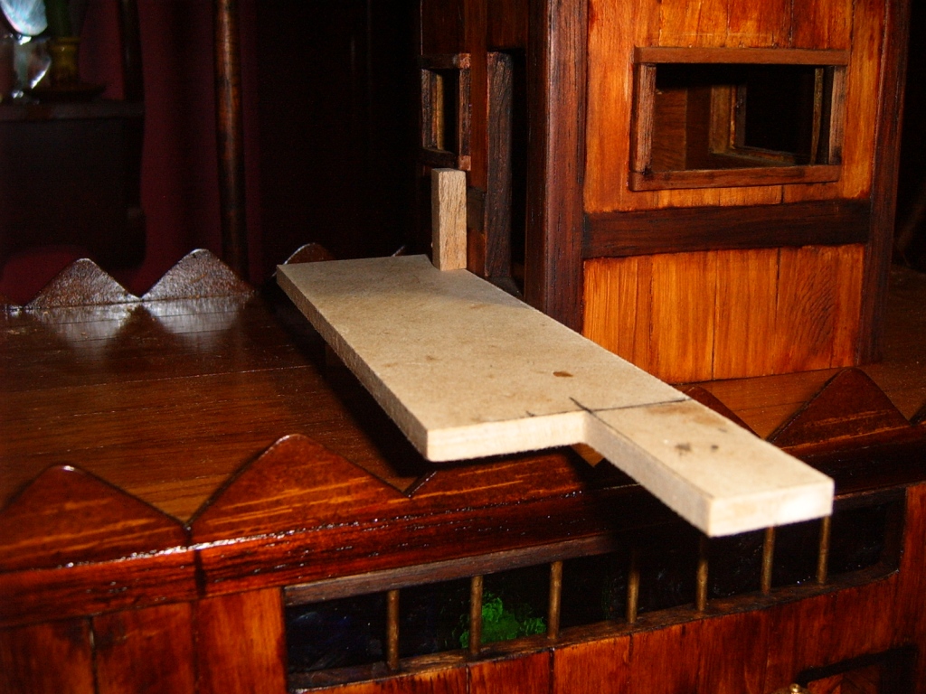

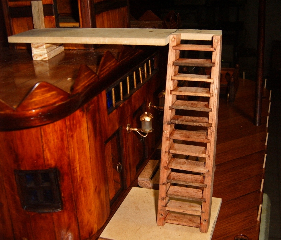

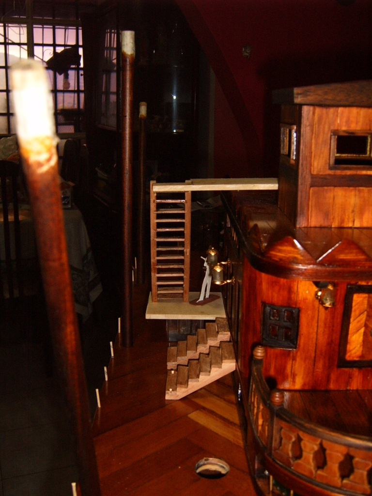

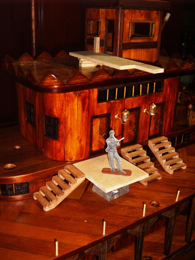

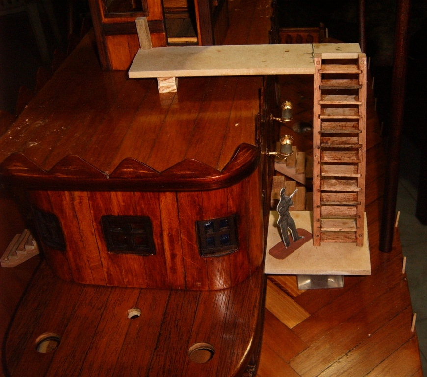

bueno hoy lidie todo el dia con la escalera que me va a llevar a la cabina de mando, tambien corte lo que seria la cubierta o piso de el puesto de mando, y la base donde descansara la escalera, todo ira debidamente forrado y con sus respectivos barandales y pasamanos......
primeras fotos................

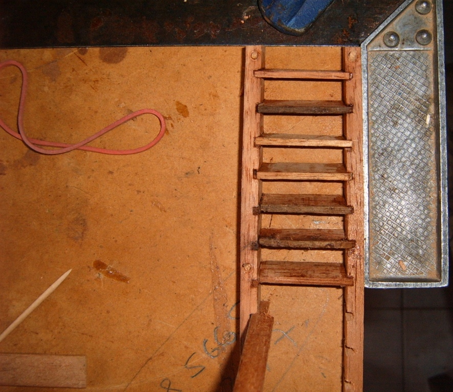

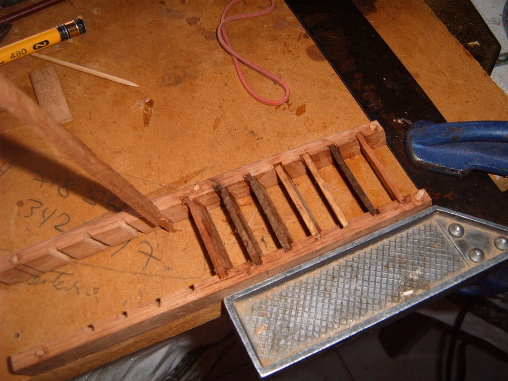

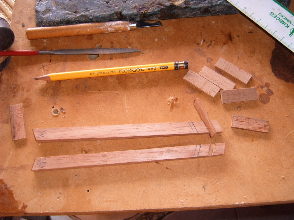

cortes las dos bases de la escalera, y empece a marcar para abrir las ranuras donde encajaran los peldaños.....
hasta aqui voy bien aun.........

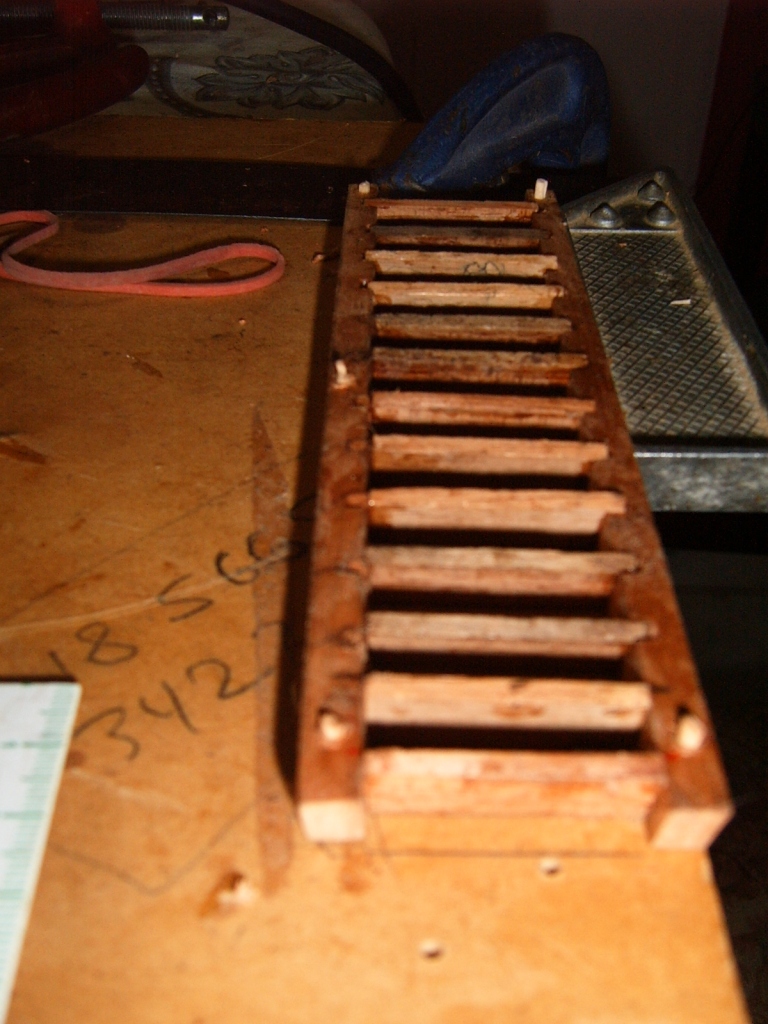

aqui ya tuve que rellenar las ranuras y abrir de nuevo, ya que me quedo mas hacia un lado que otro (torcida)..
al fin termine, de pegar todos los peldaños...
dejar secar, donde se ven las cuñitas d emadera que sobresale, iran fijados los pasamanos...

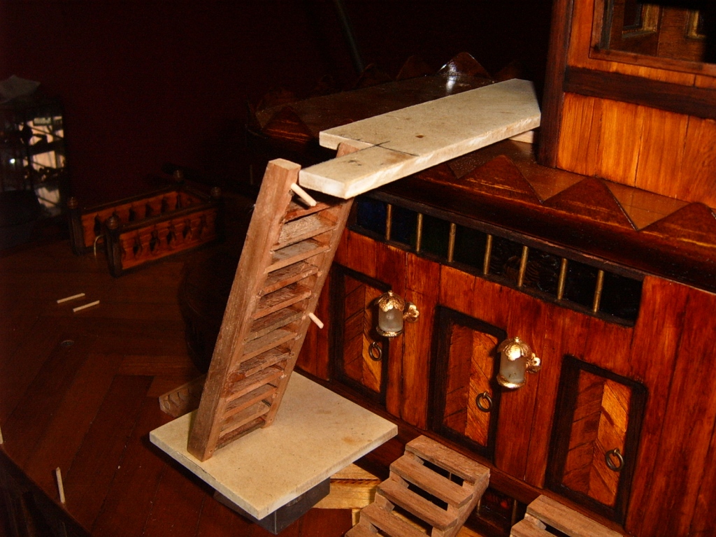

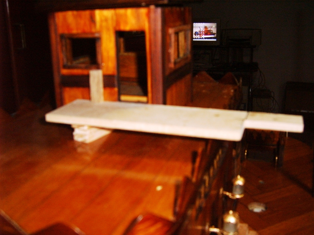

ya tengo trazado esta especie de cubiertica que seria como el puente de mando del capitan, y da acceso a la cabina de mando...
tengo que forrarla y hacer barandales.......

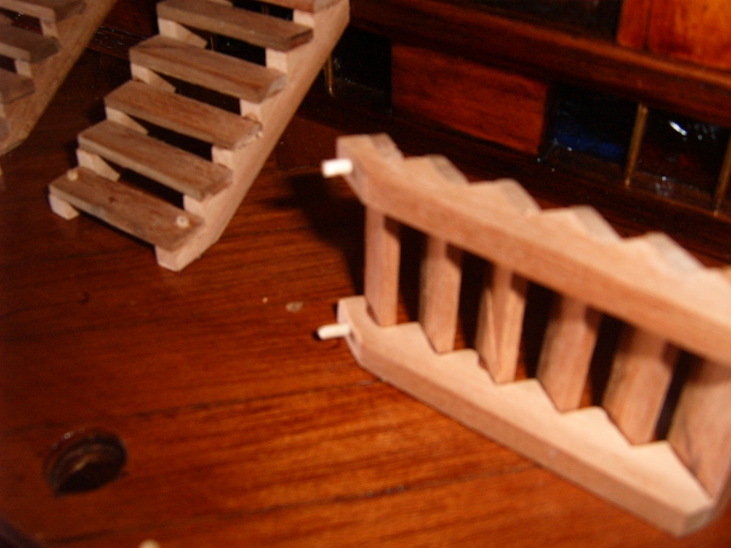

en esta base descansara la escalera y lleva barandales, tengo que hacer otra escalera igual a las 5 anteriores, para el acceso..

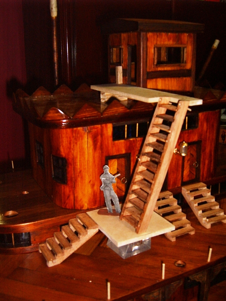

como se veria todo el conjunto..
mido la escalera...
mido la escalera...
Re: el rey del misisipi

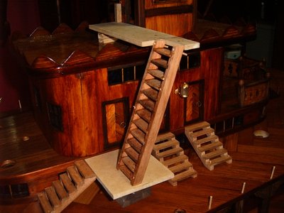

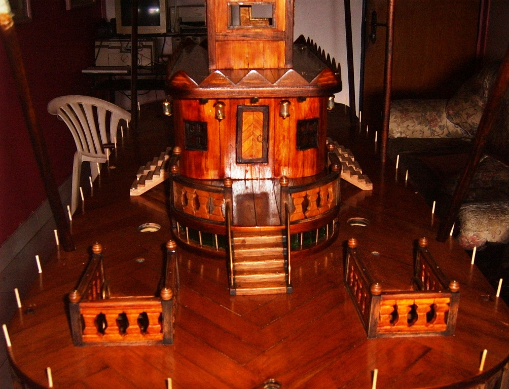

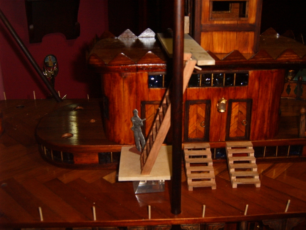

aqui dejo mas fotos de como se veria todo el conjunto que da acceso a la cabina de mando............. claro falta todo el trabajo del forrado, bordes, barandales, pasamanos, pero lo importante que ya esta el desarrollo...........
se que van a preguntar de pronto, bien pueden hacerlo que les dare la debida explicacion de los cambios que efectue.........
dejo foticos generales.......................
felices sueños amigos.................

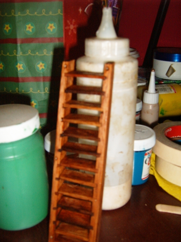

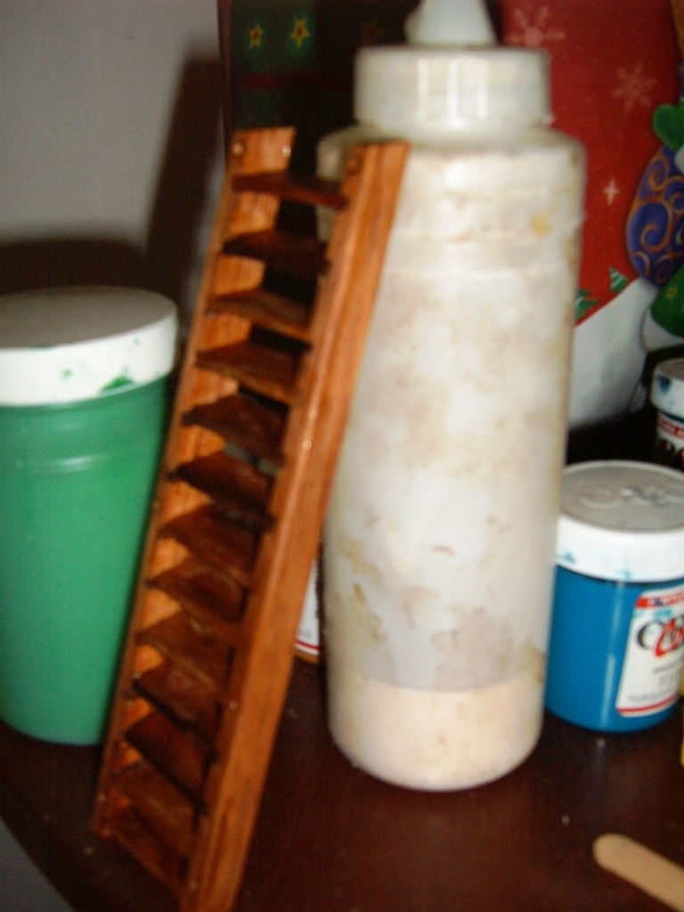

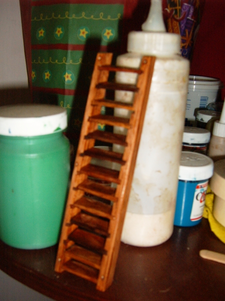

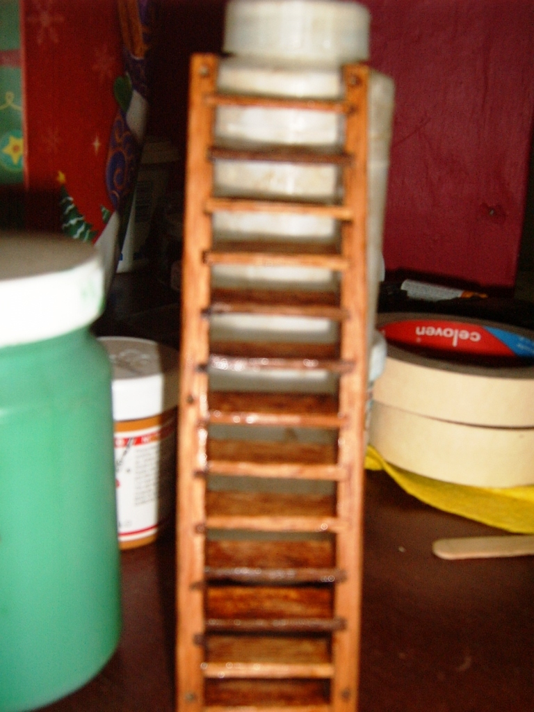

lije y aplique sellador a la escala para que me amanezca mas seca y dura...

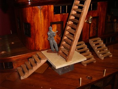

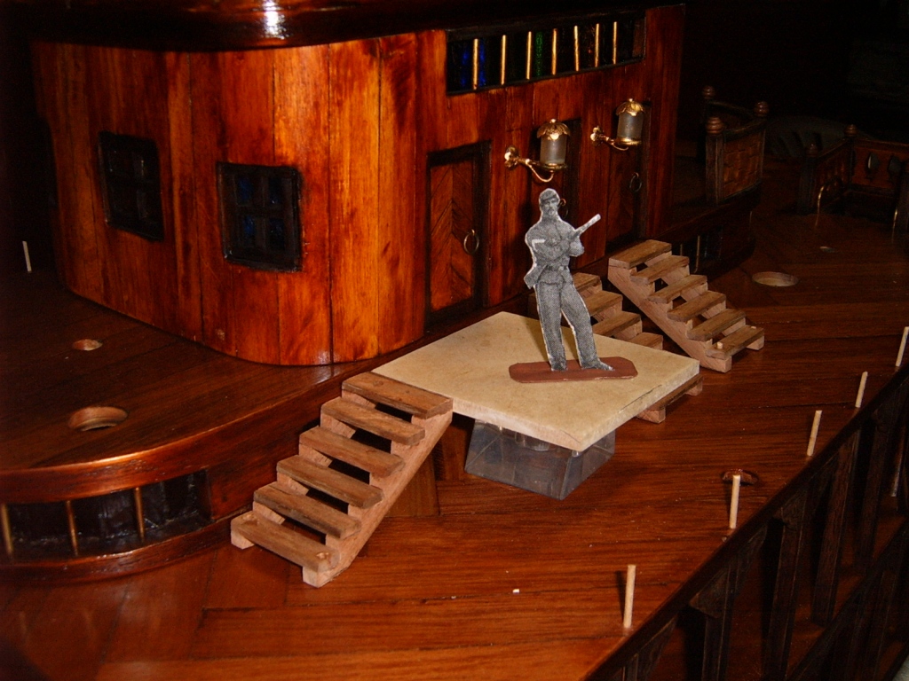

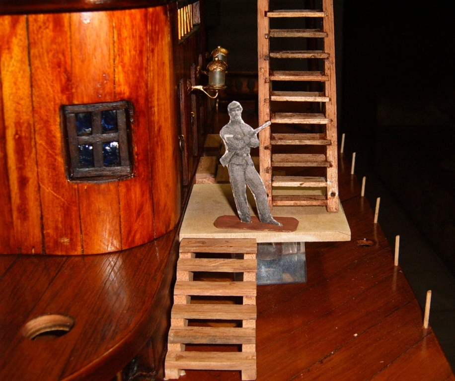

bonita escalera :P :P :P
le pondrás figuritas humanas por ahi¿¿?¿?
raruca en cuadernamaestra
rafa.-. en modelismonaval.com

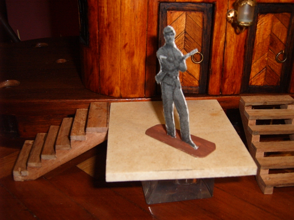

unas figuritas le caerian bien, pero aqui es imposible conseguirlas, no hay tiendas para tal fin.......................
saludos.............
