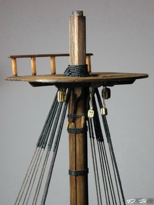

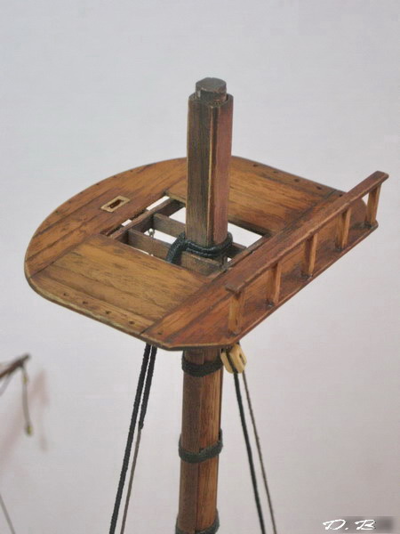

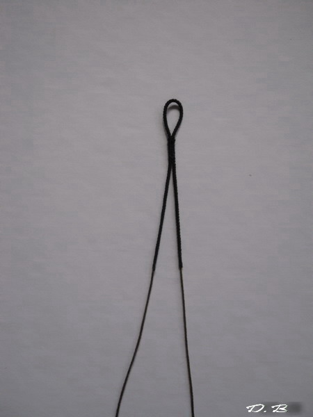

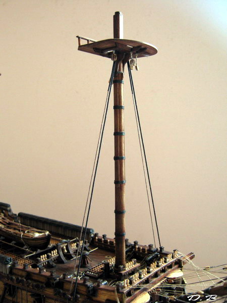

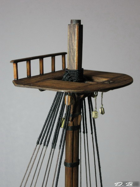

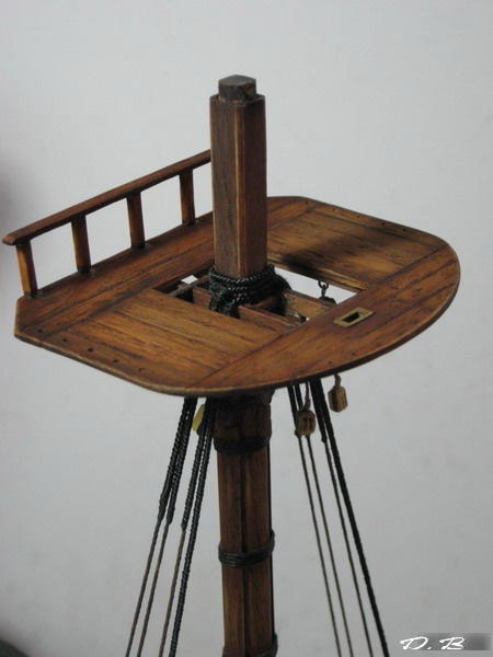

Realizacion de los obenques del Mastil del Tinquete :
Primera parte :
a/ 1 cabo ( 715 mm del Kit ) doblado en la mitad para obtener un aro en una extremidad y 2 obenques al final .
b/ forrar el aro + 5cm de cada lado o sea 12cm al terminar puesto que esta parte no tendra flechastes .
Montaje del primero conjunto :empezar por el lado estribor .
Nota : de momento , no se instalara las vigotas .
Las fotos : :wink:
Pronto :
Seguir el montaje para completar la totalidad de los obenques del Mastil del Trinquete .
Feliz dia para todos
Pura Vida
Dominique :wink:

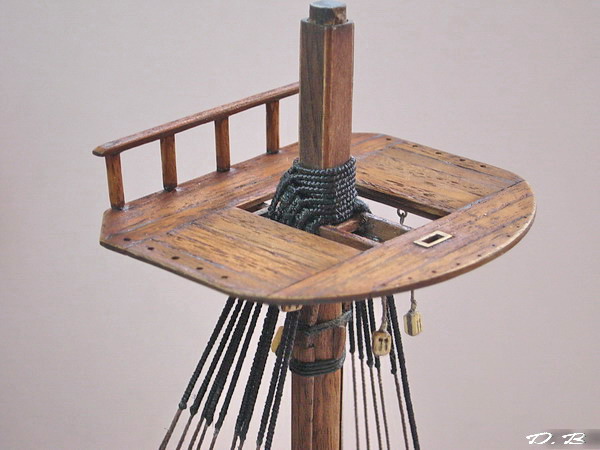

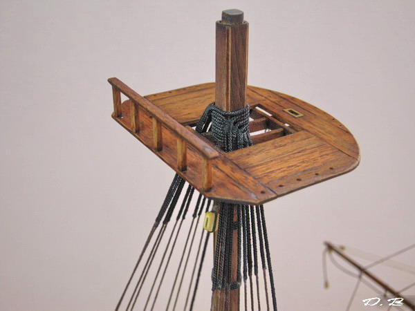

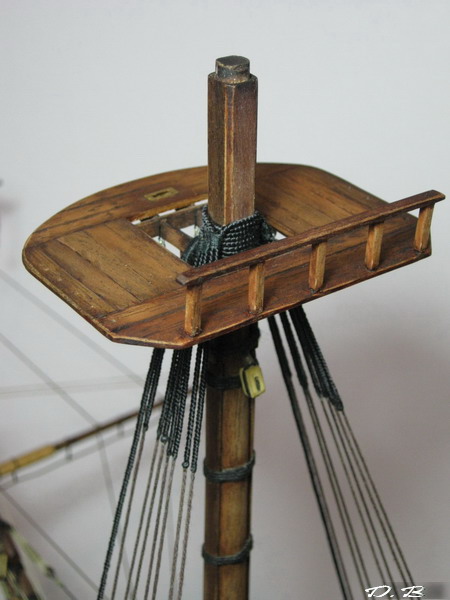

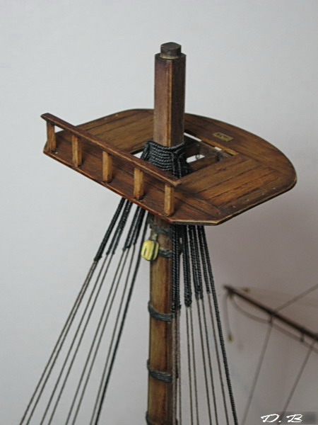

despues de recibir el mesaje de un otro amigo de Foro que dice asi
pototo escribió:¿Has pensado en forrar todo el obenque proel?.Creo que iban así.
Lo cierto es que los 2 primeros obenques " proel " deben de ser forrados en su totalidad puesto que se desgastan mas que los demas .
Lo que hice es retomar el forrado de cada primero obenque hasta juntarlo con el primero forrado hecho .
Mas adelante va ir una pieza de madera en este lugar , lo que ocultara la junta de los 2 forrados .
Las fotos :( la calidad de las tomas no es de lo mejor pues esta lloviendo cuerdas por aqui en este momento :mrgreen: :D ) :wink:
Pura Vida
Dominique : :wink:

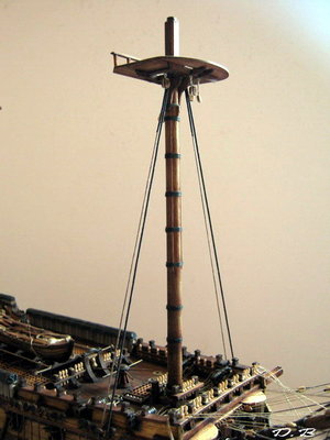

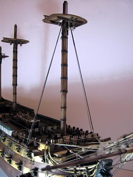

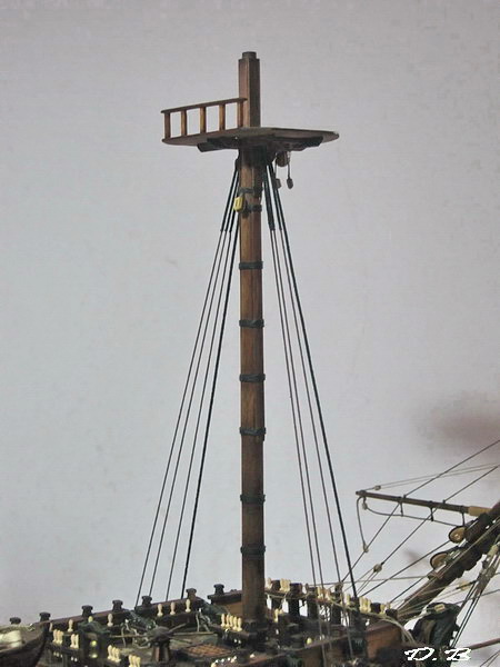

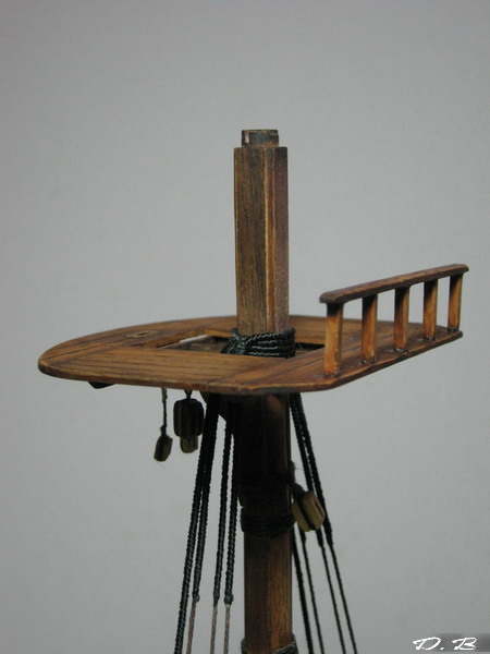

Hola amigos
Como no me gusta el trabajo a medio palo , rehice los 2 juegos completos de obenques forrados nuevamente , mas largos puesto que se me olvido agregar los espacios para las vigotas .
Aqui el avance : :wink:
Ahora si puedamos seguir :D :wink:
Pura Vida
Dominique :wink:

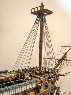

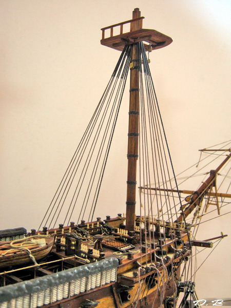

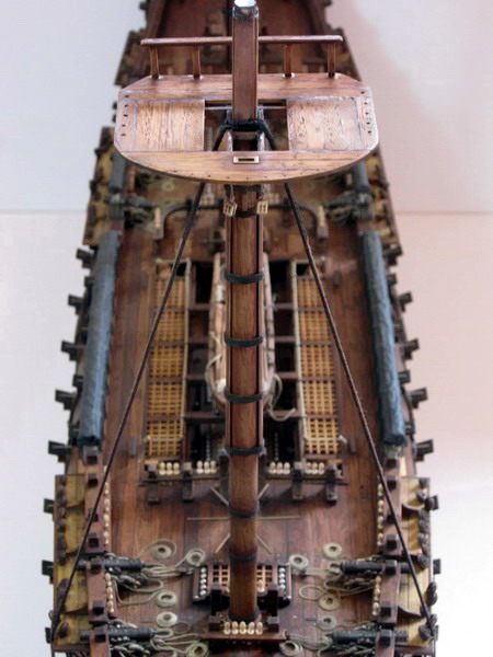

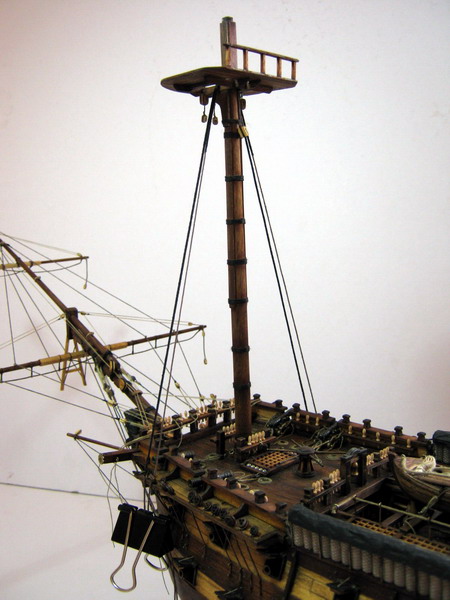

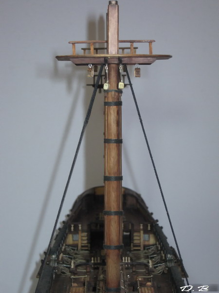

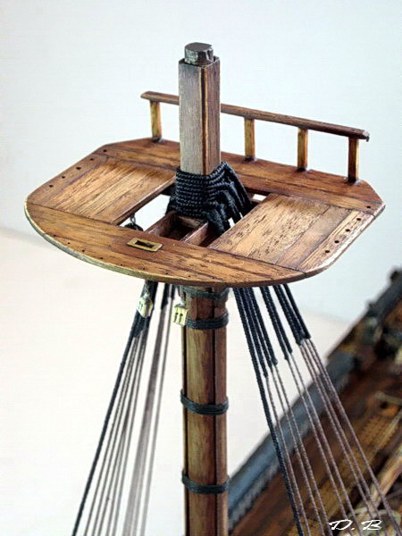

Hola amigos
Primera parte :
Realizacion / colocaciones de las 10 pares de obenques del Mastil Trinquete .
Nota : de terminar con los obenques de los 3 mastiles , instalare las vigotas , esto sera parte de la segunda entrega del montaje .
Las fotos : :wink:
Pronto :
Realizacion/colocacion de los obenques del Palo Mayor .
Pura Vida
Dominique :wink:
