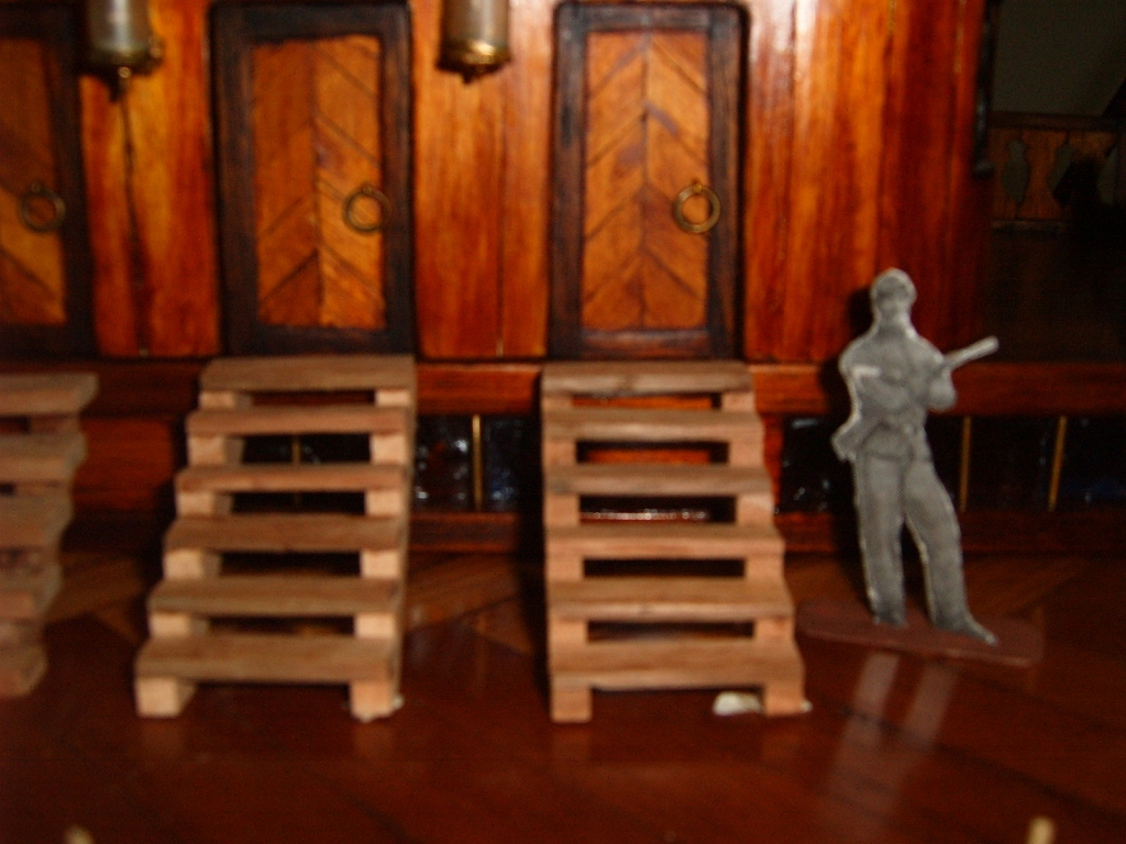

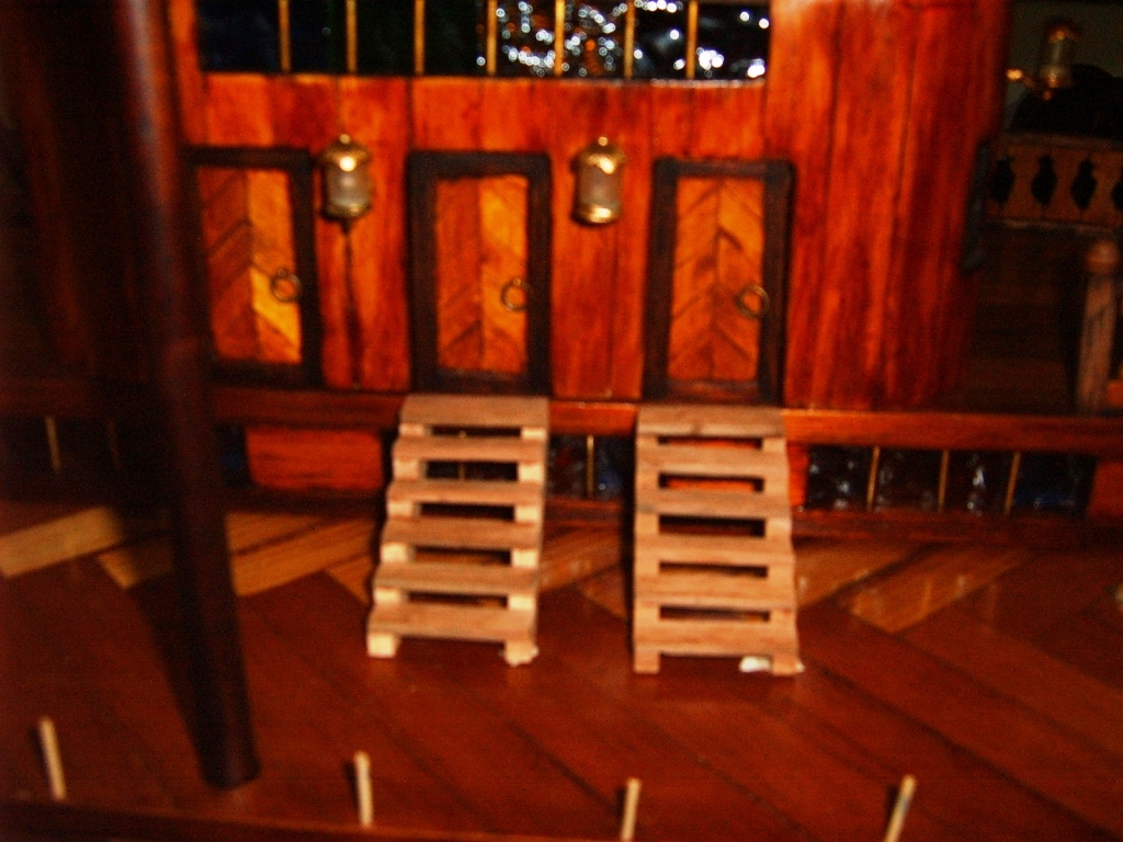

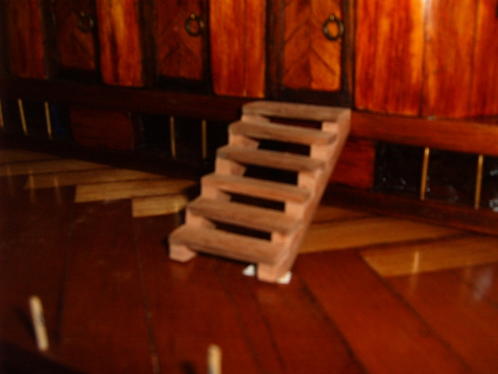

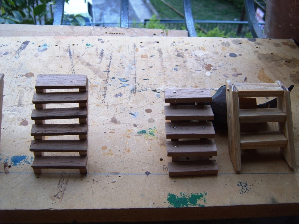

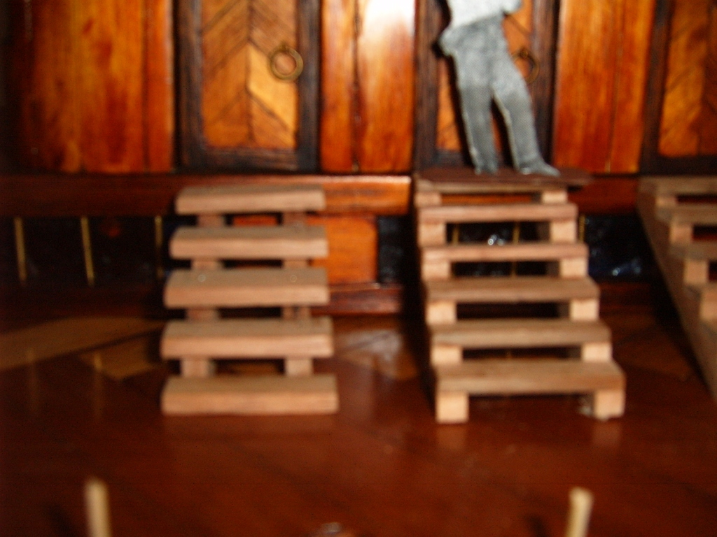

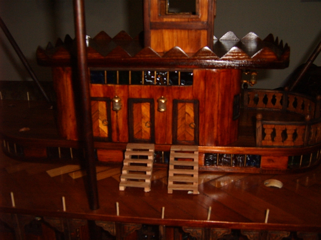

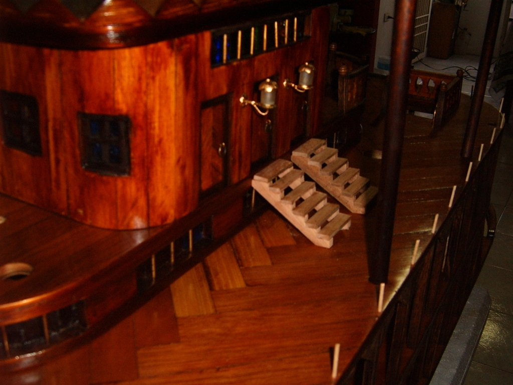

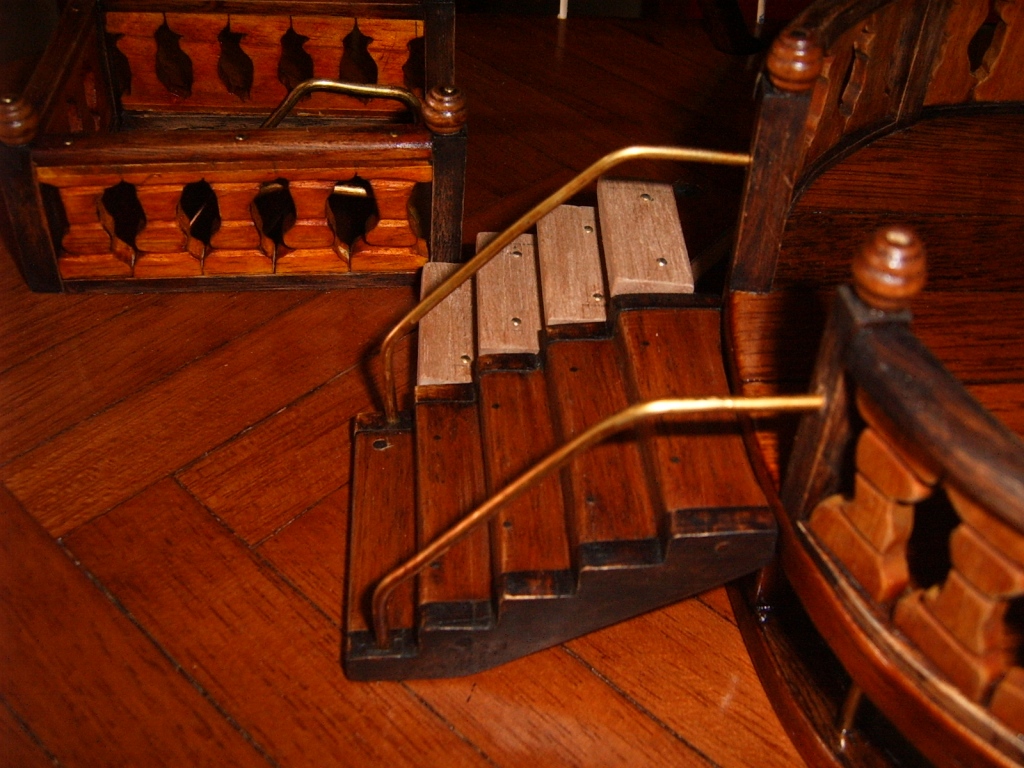

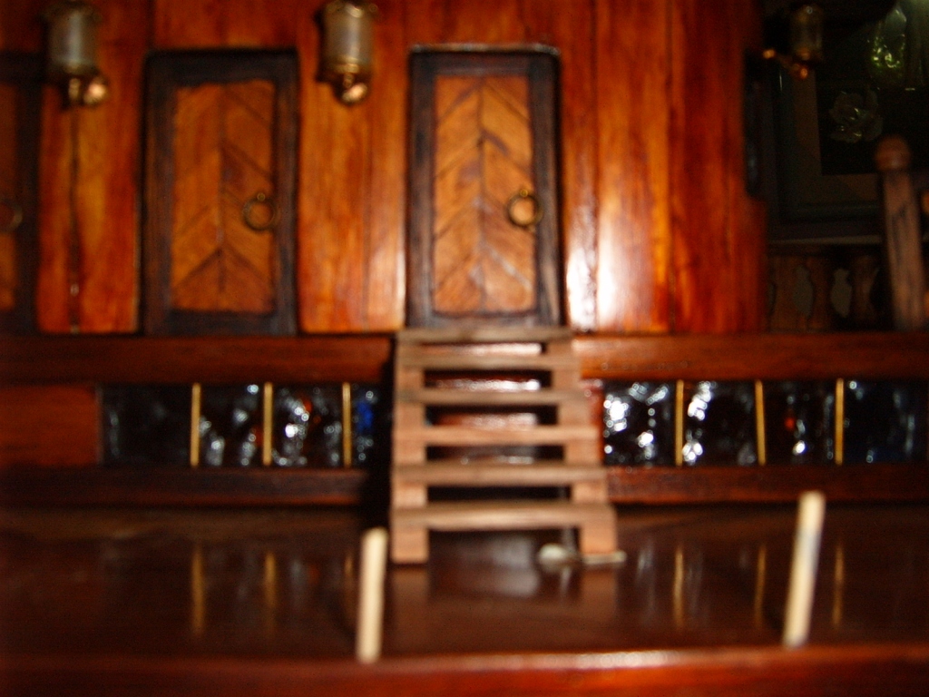

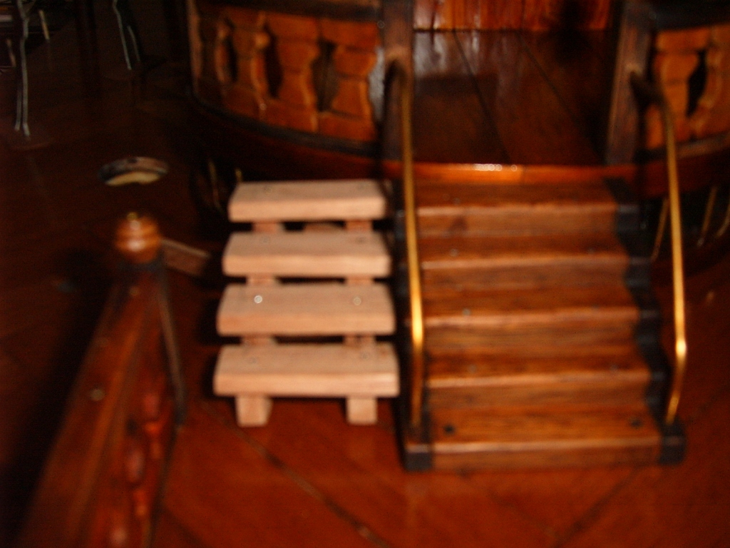

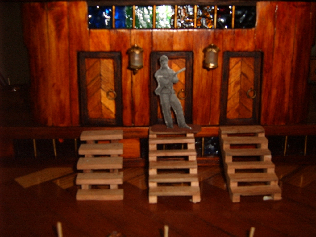

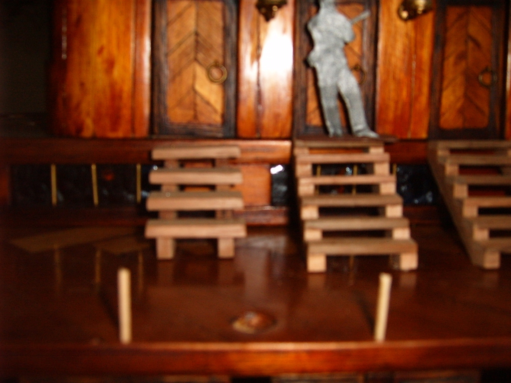

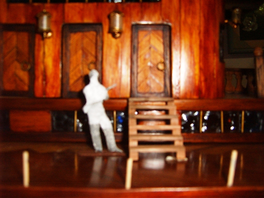

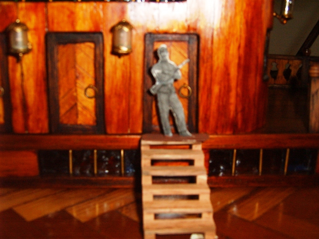

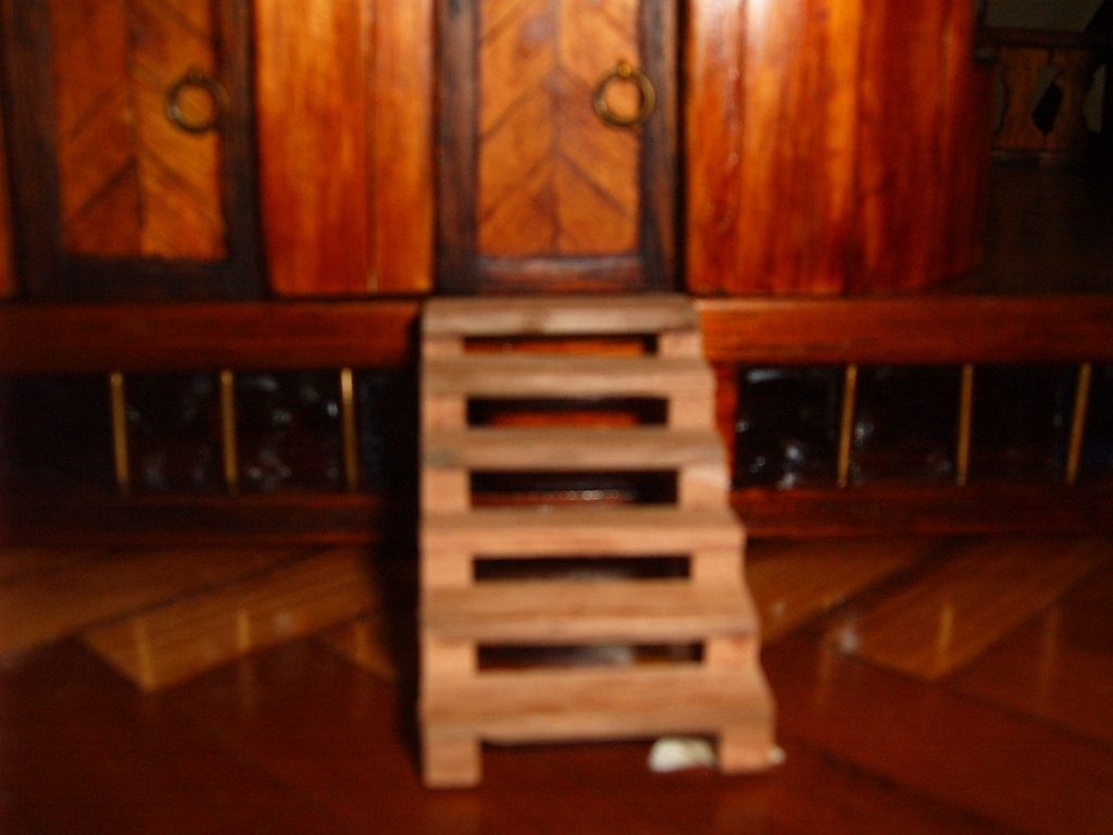

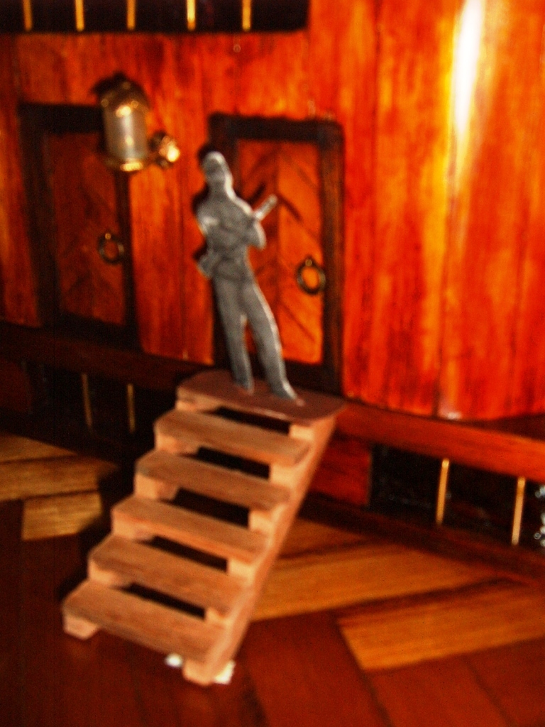

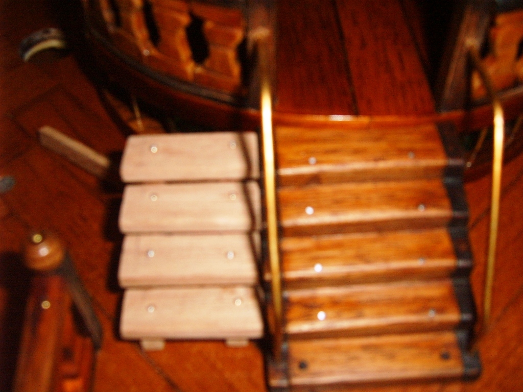

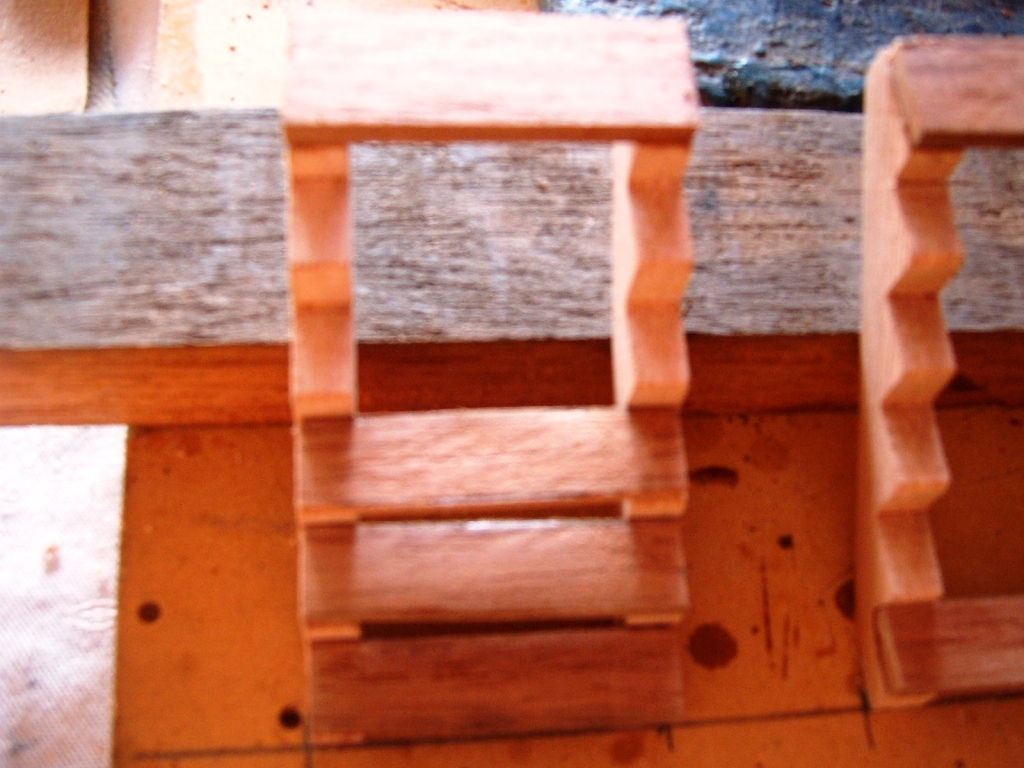

las terceras escalas o tercer modelo estan listas, pero antes de enseñarlas queria montar unas fotos que tome esta mañana comparando la escala de la cuarta cubierta por proa, y la segunda que hice ayer, .... :?: :?: :?: :?: :?:
para que aprecien el tamaño de las mismas,
faltaria la escala que va en el piso...
no coloque el ultimo peldaño, en ese momento se descargo la camara y no pude sacar la foto..

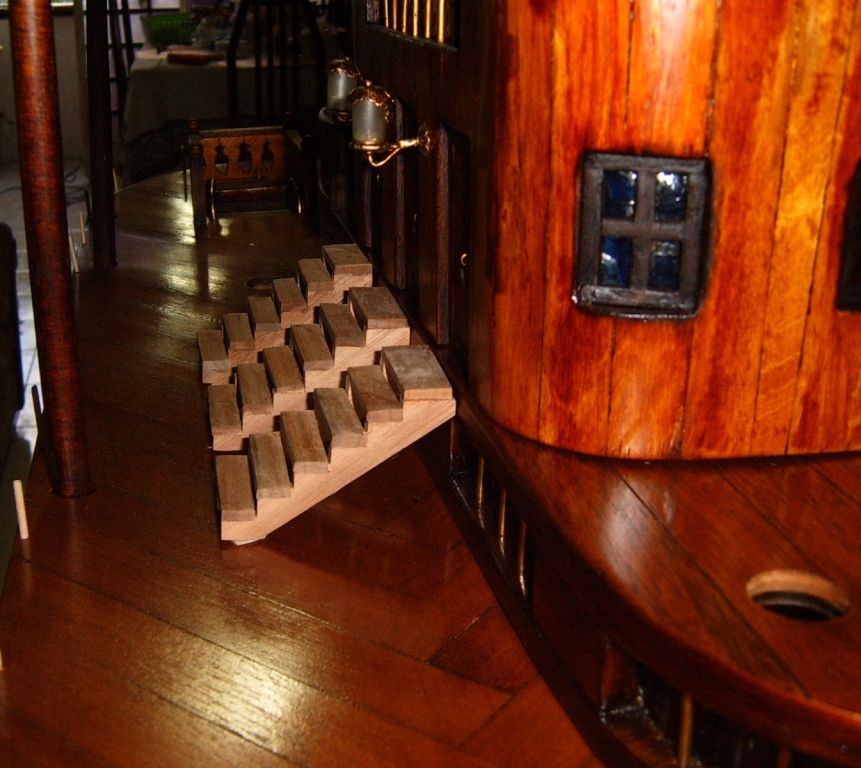

lateral........
lateral........
la habia hecho asi, como para seguir el mismo estilo........

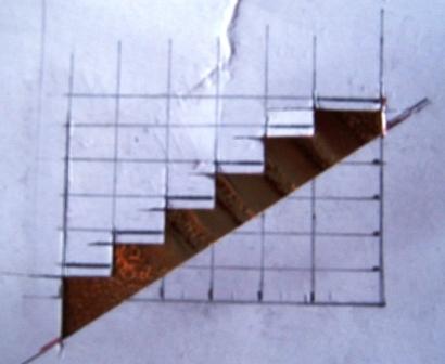

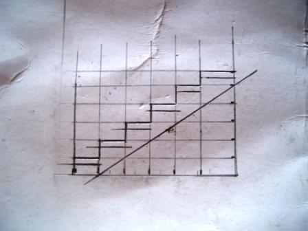

en esta parte, trazaremos el modelo y luego con el molde cortaremos en madera sus partes....
fotos de la primera parte

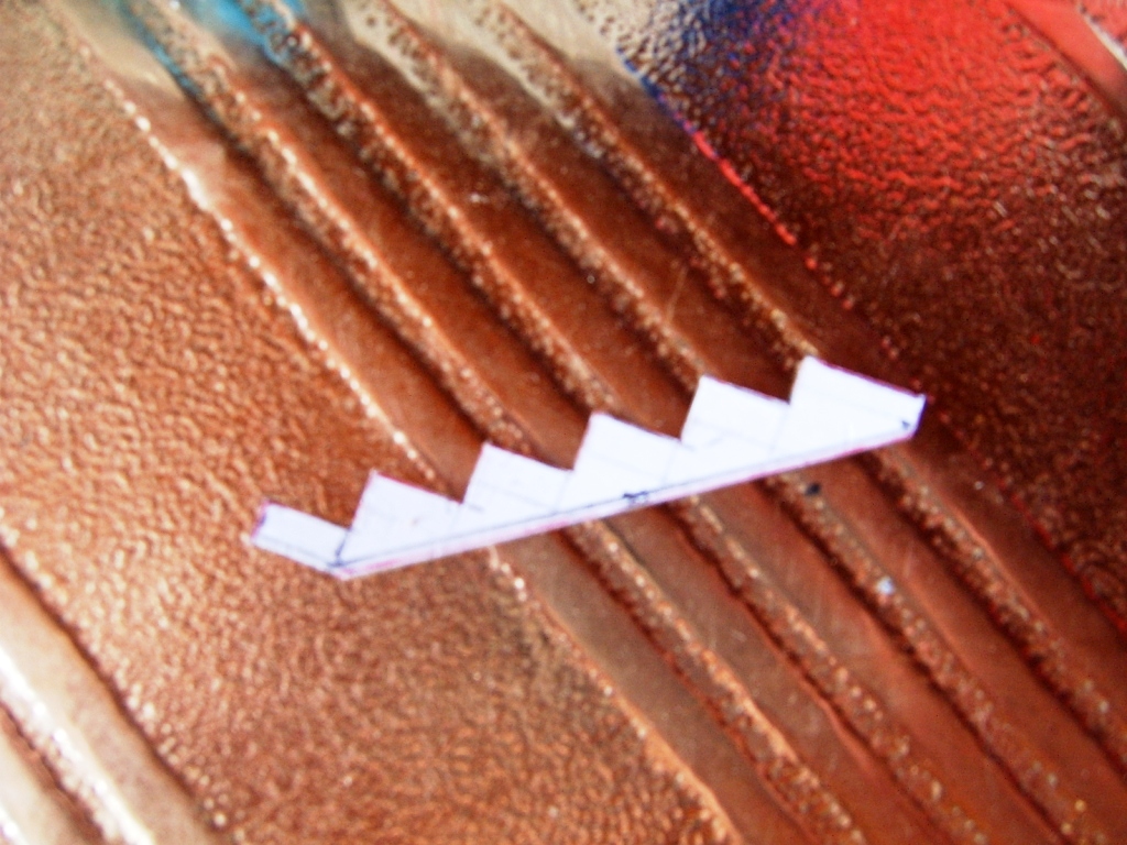

dibuje el diseño a la medida requerida o escala....

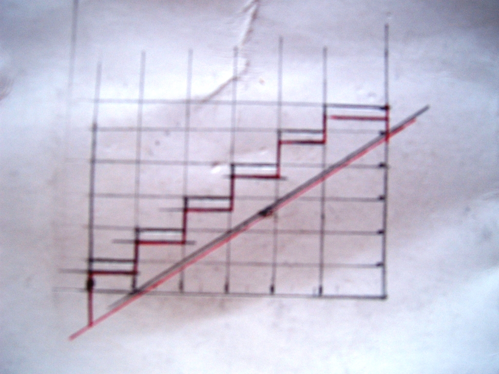

la linea roja es por donde cortare, quitando el espacio de la escala, para que al ser armada me queda a la altura deseada....
lo corto con bisturin o curtes, para un mejor acabado del molde..

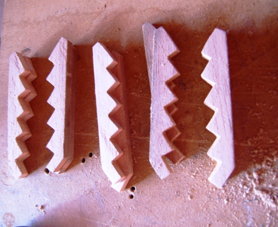

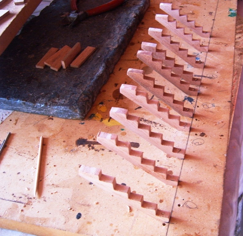

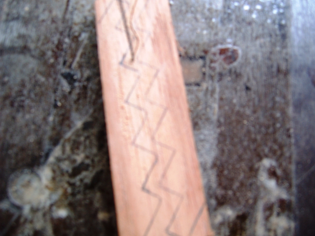

pieza a calcar, que seria la base de la escalera, dos veces se saca por escalera, hay unas escalas que llevan una sola a la mitad...
corto las piezas en la caladora...
5 juegos en total o pares para armar cinco escaleras...

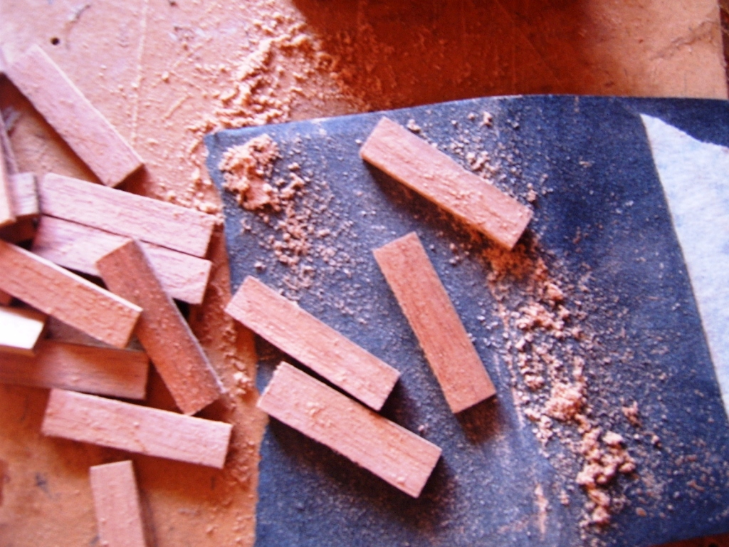

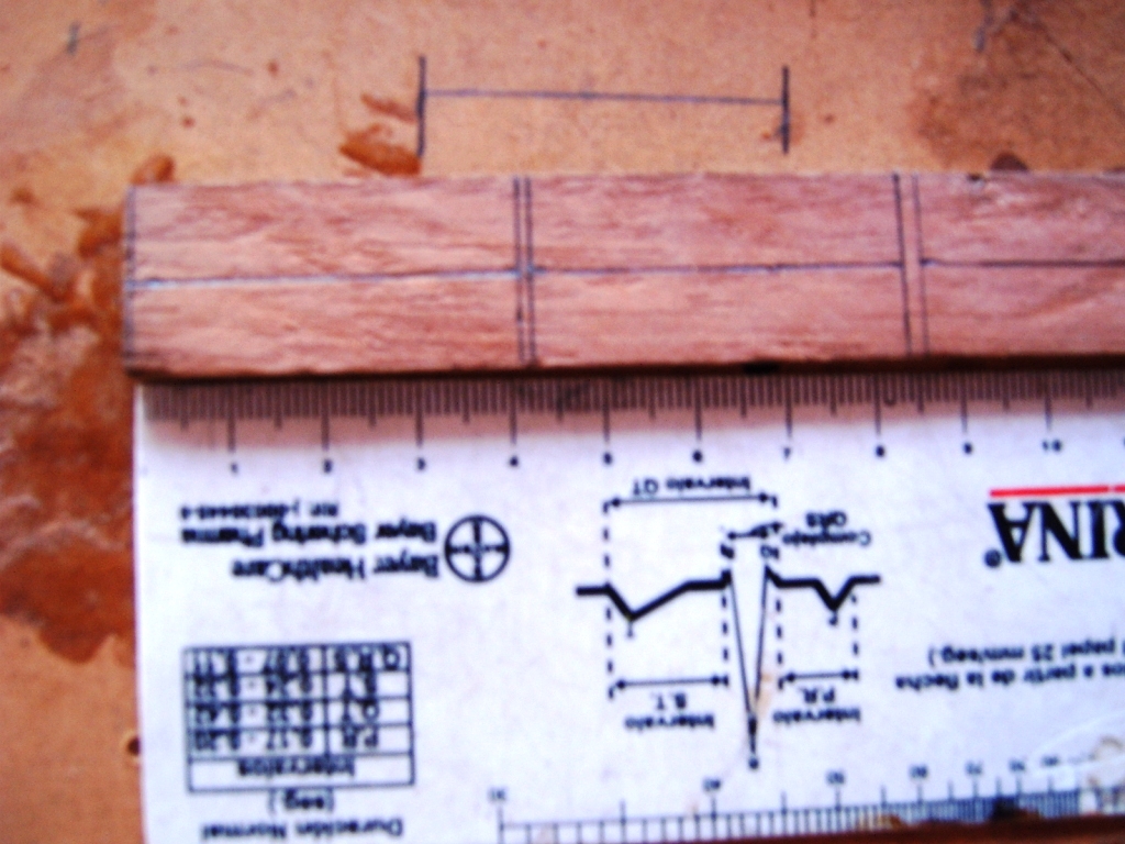

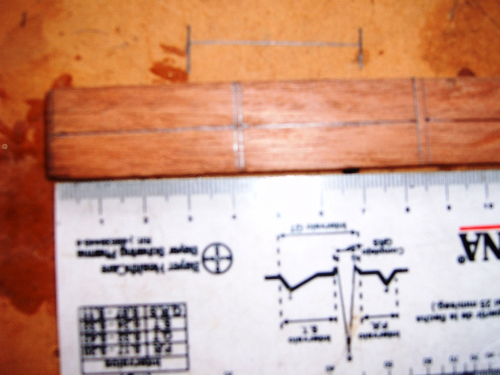

trazo y marco los escalones.....

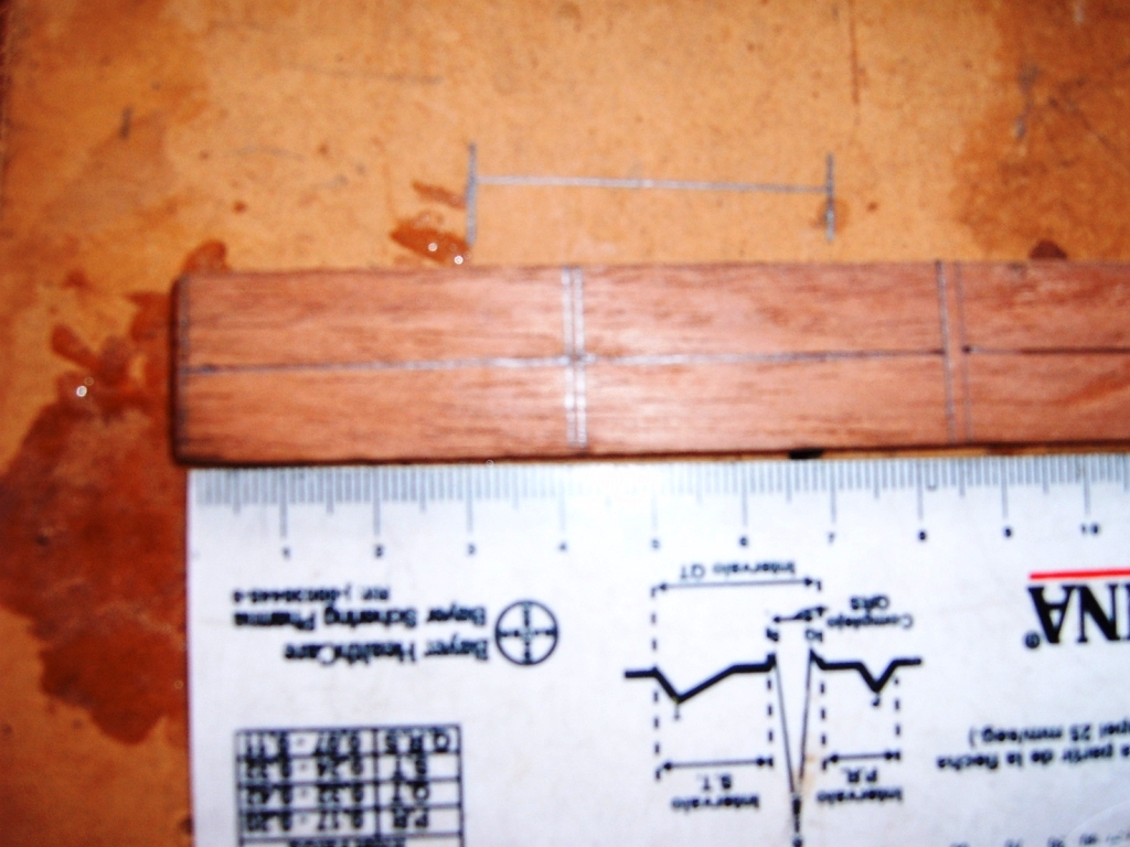

4cm x 1 cm
4cm x 1 cm
los corto, y lijo con 150 y 240 lija..

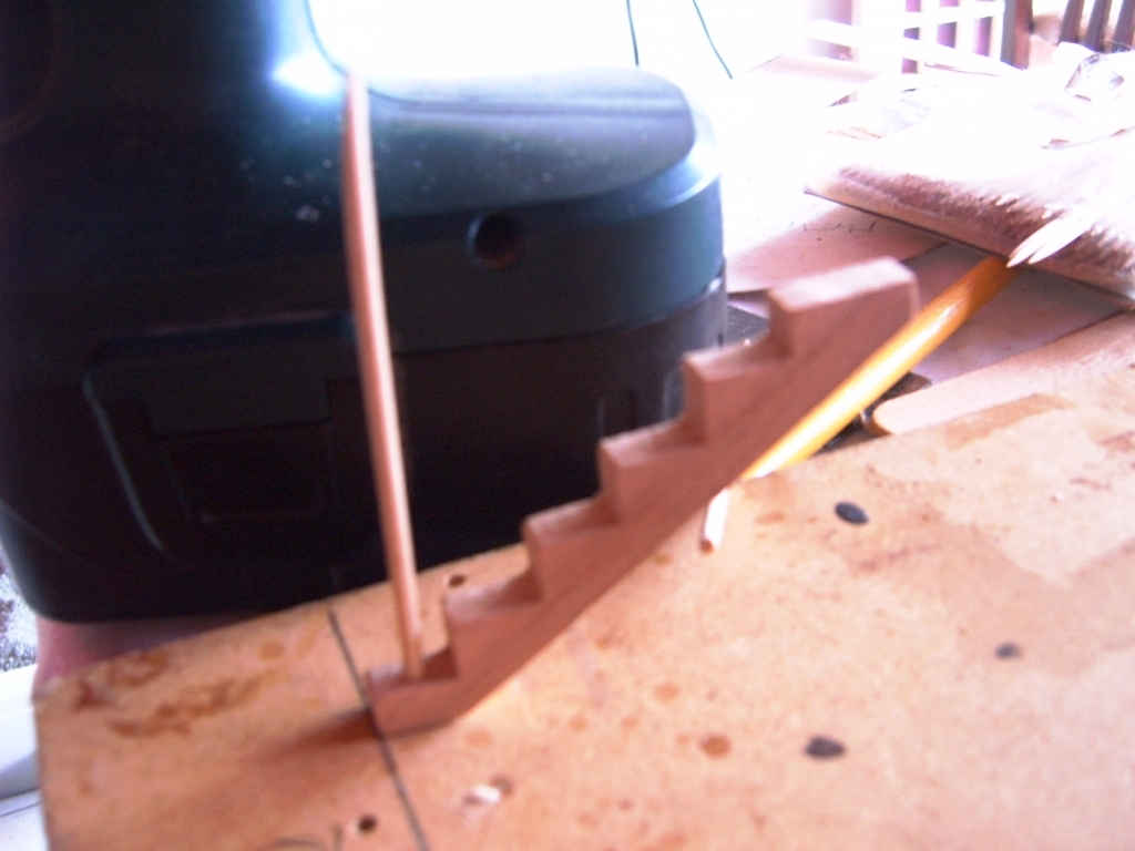

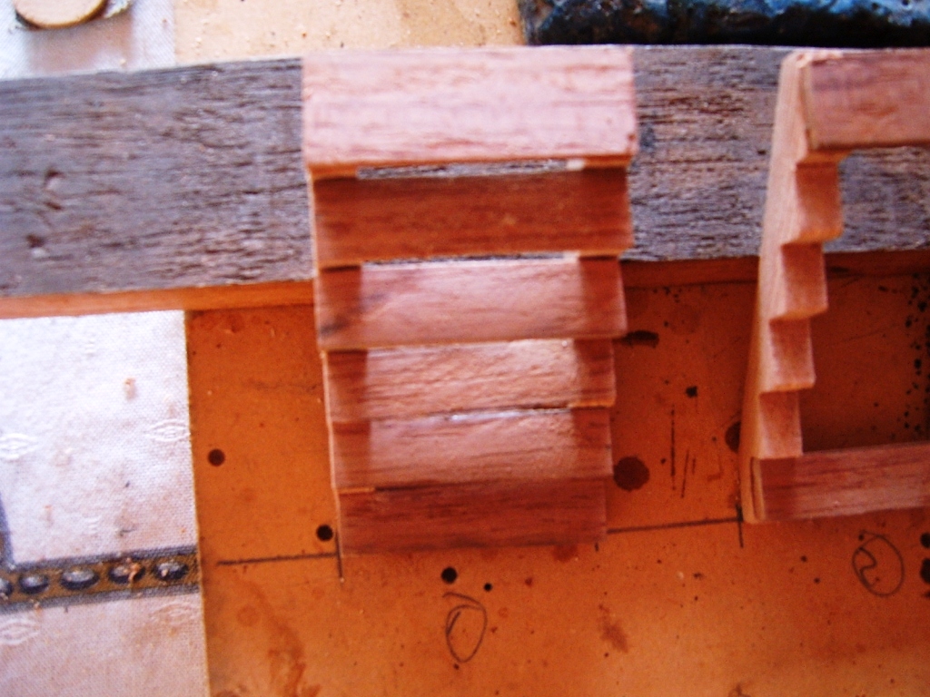

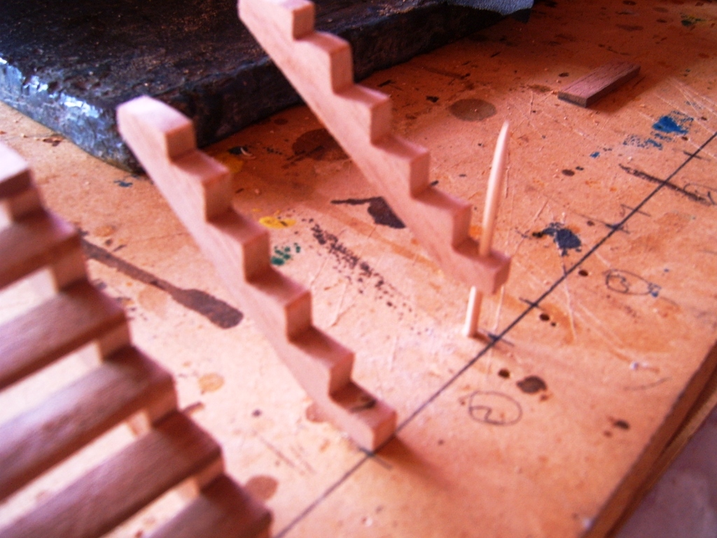

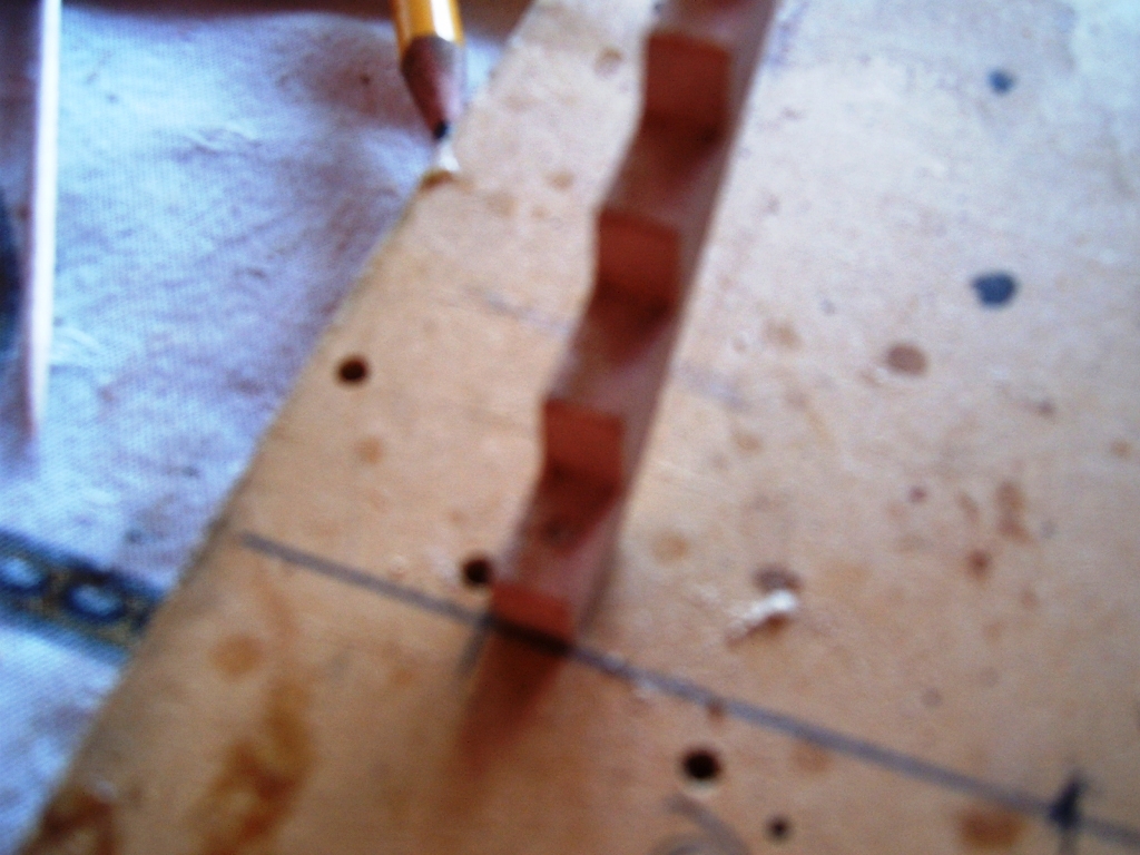

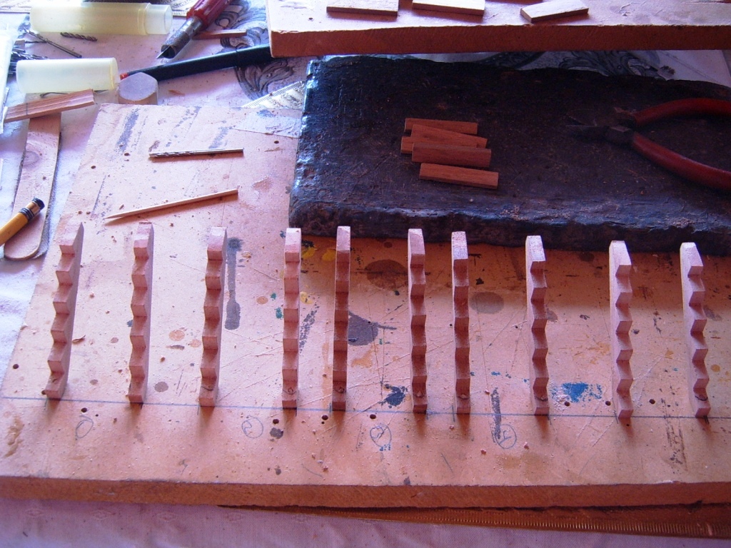

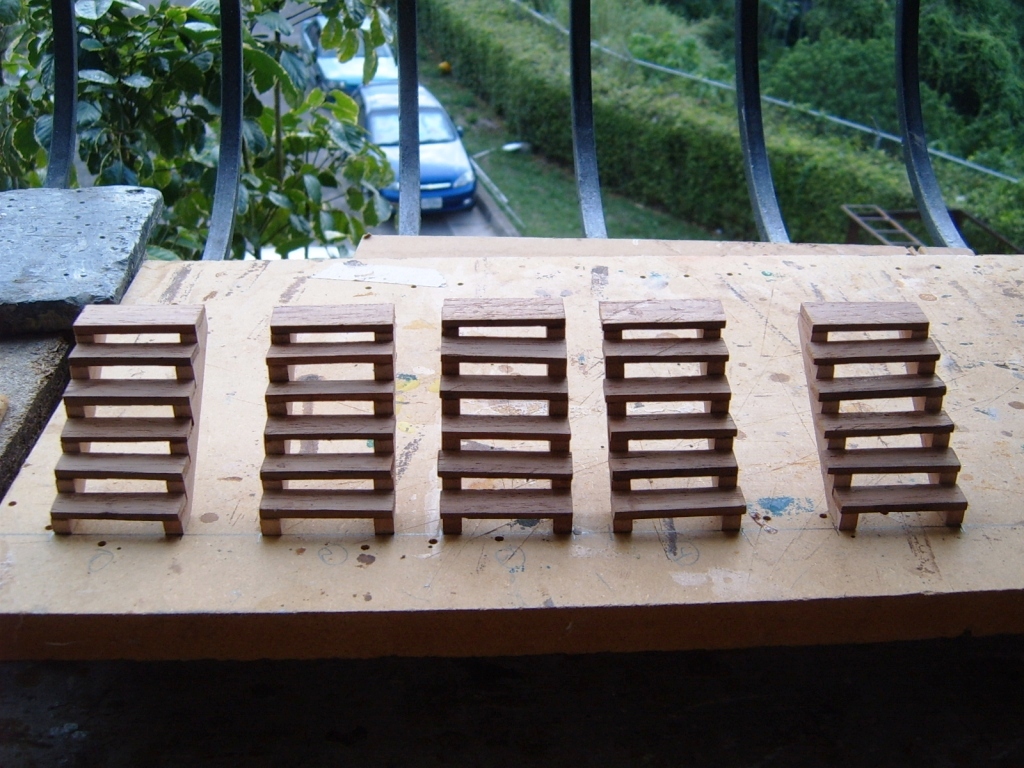

aqui empiezo a armar la escaleras, pego la base de la misma a una tabla mediante trozos de palos de bambu o para pinchos...., se mide 4 cm de extremo a extremo, y al tener sujetas las bases, pegamos los peldaños empezando por el inferior y luego el superior, dejando los otros para despues....
envio fotos............
perforo con broca la base y la sujeto a una tabla con un trozo de palillo....
corto al ras para que no estorbe al montar el peldaño...

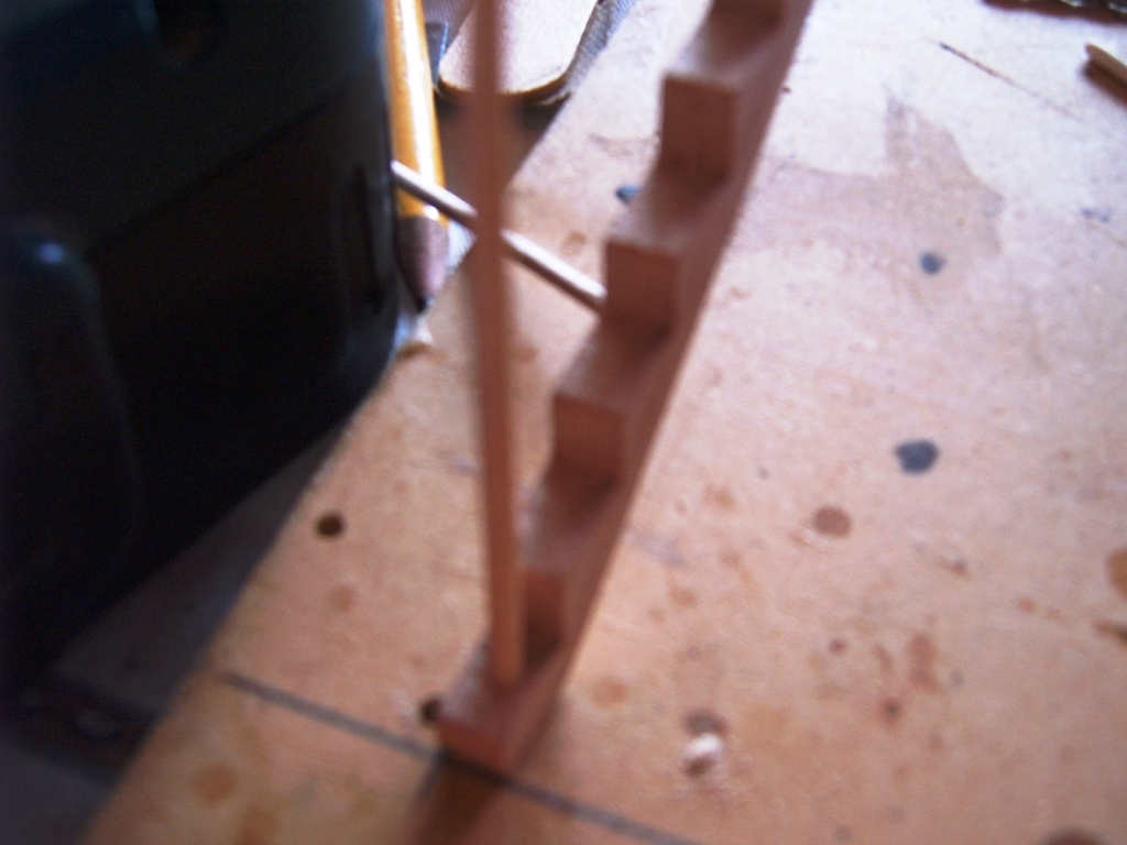

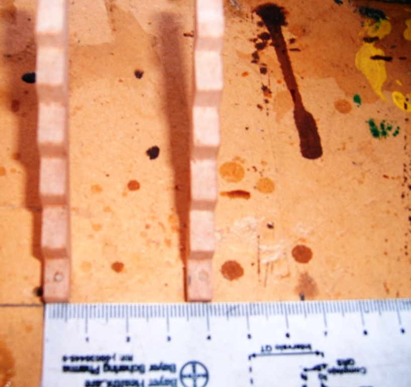

mido cuatro centimetros, con anterioridad se pasa una linea recta en la tabla para que sirva de guia...

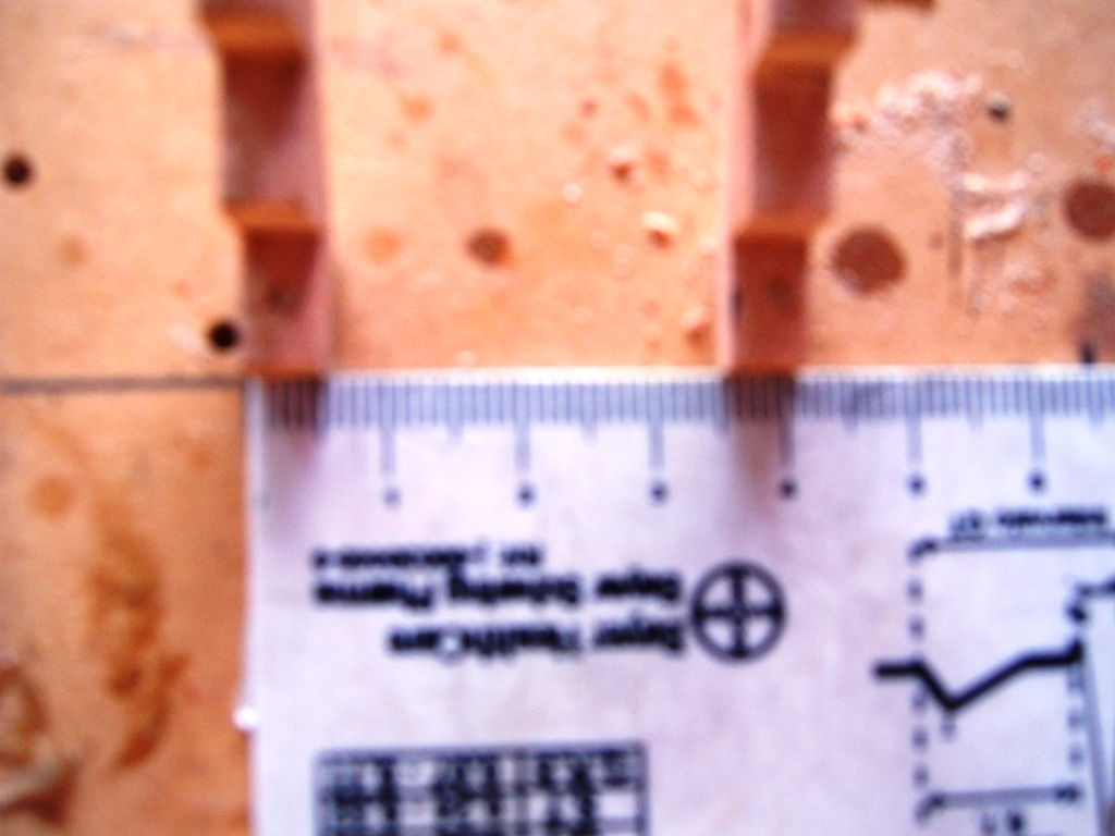

medimos el ancho de la escalera en este caso 4 cm...
y montamos la otra base... de la misma manera que la anterior...

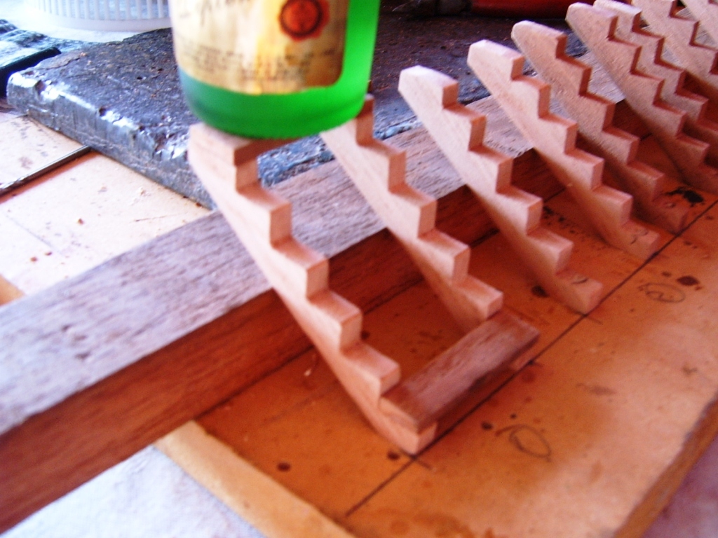

aqui estan todas sujetas.... por la base....

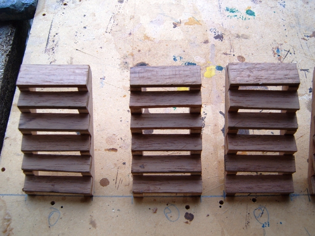

tenemos para hacer en serie 5 escaleras del mismo tamaño...

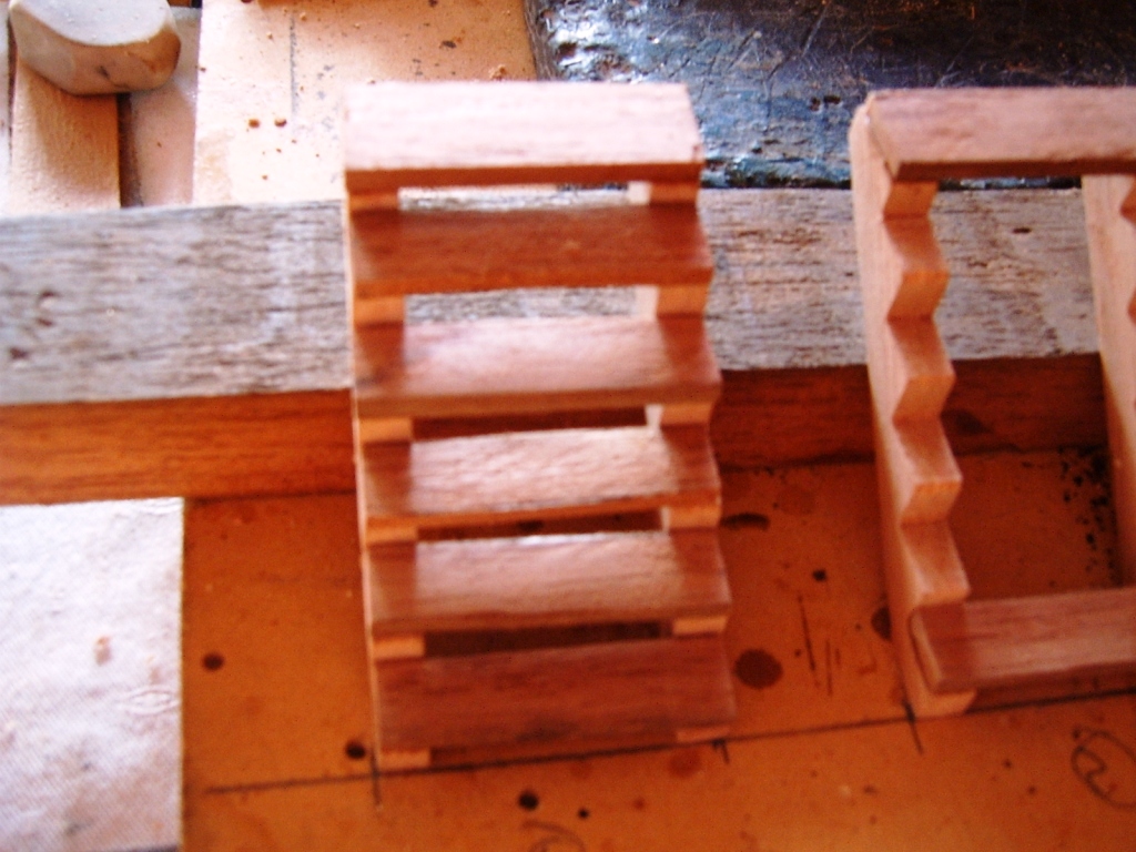

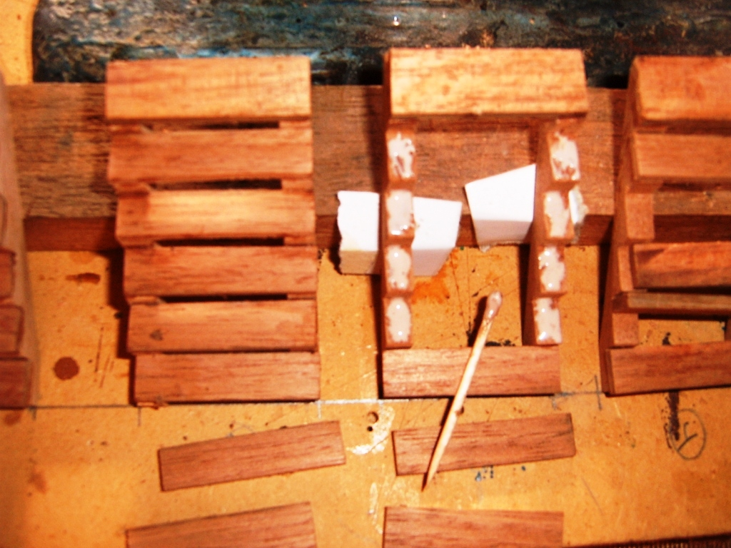

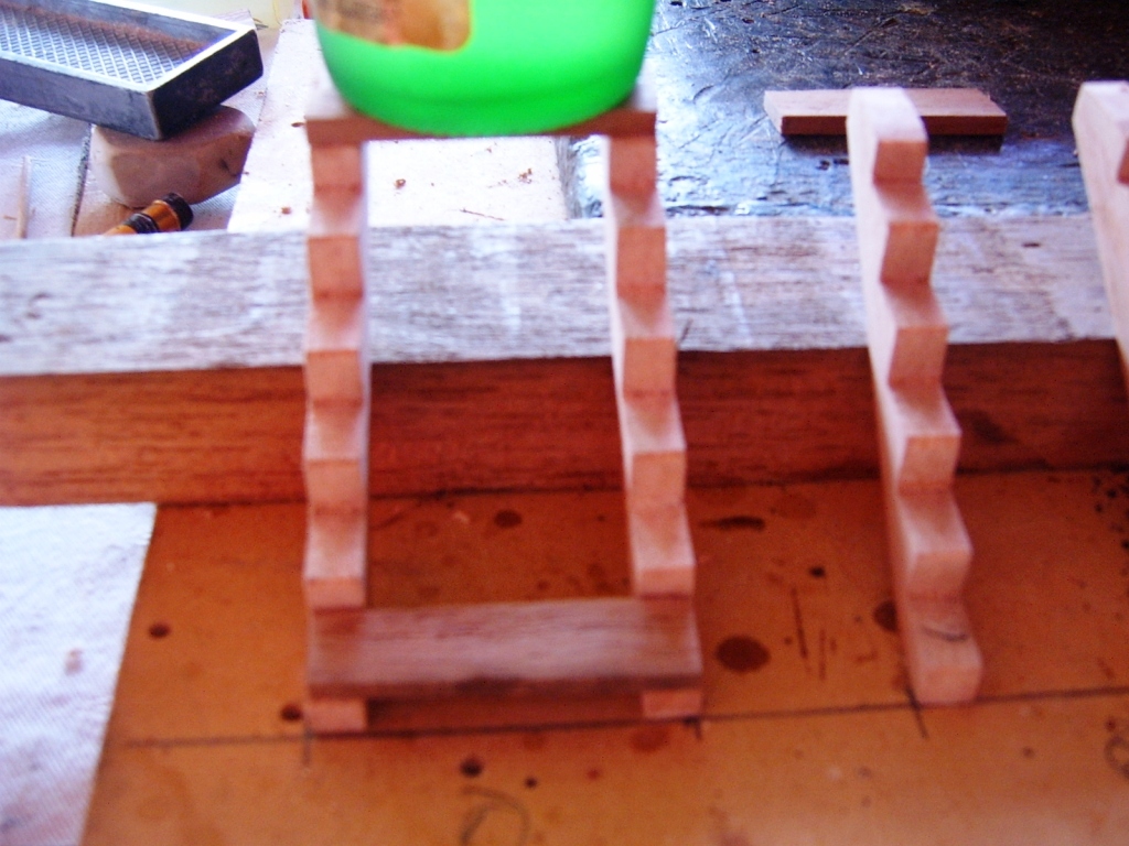

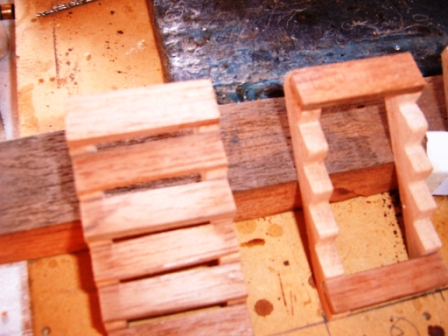

empezamos pegando los peldaños superior e inferior.... con pega para madera....
como son iguales nos queda derecha y la misma medida...
Re: el rey del misisipi

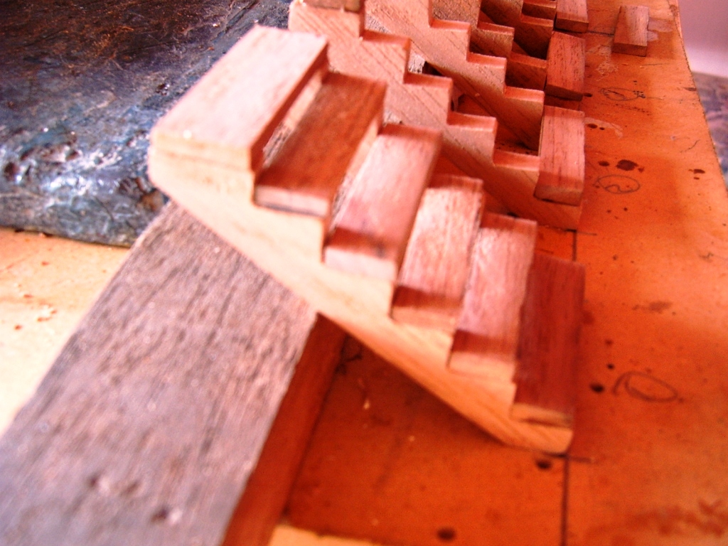

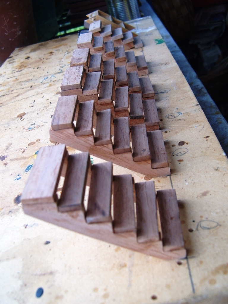

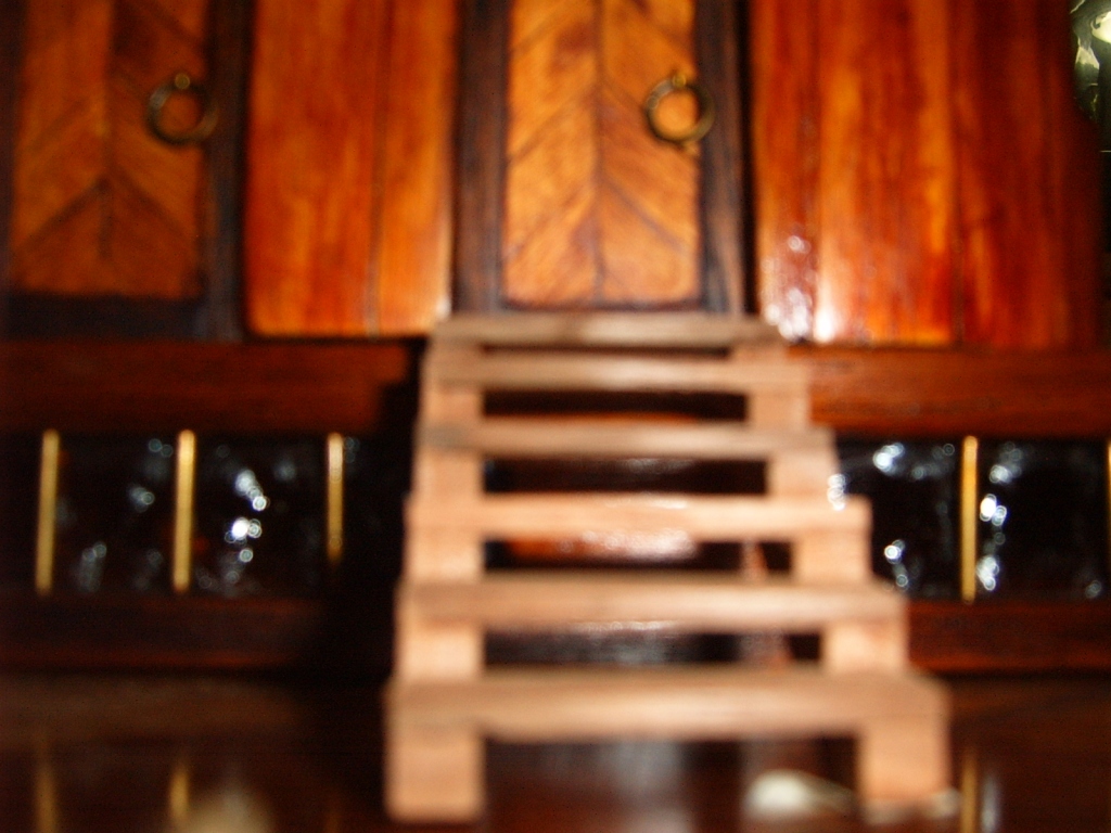

se pegan los peldaños intermedios, y se deja secar al sol, falta por lijar y quitar rebabes............ y ya el tinturado y barnizado....
listas................

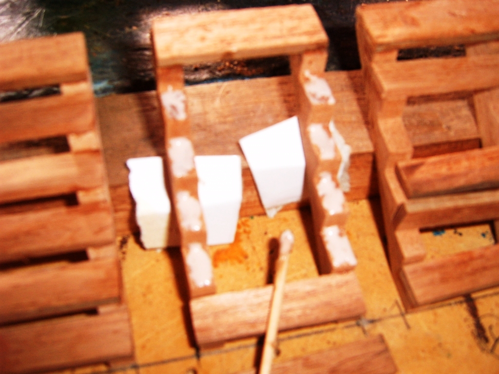

se pegan los peldaños intermedios...
se le hace un poquito de presion al peldaño hasta que la cola sijete un poco...
aqui esta encolado para colocar peldaños,,,
listas, si se ve cualquier defecto, falta todo el trabajo de lijado y quitar rebabes...
asi se hacen en serie je je je...
un poquito de sol para ayudar el secado.....

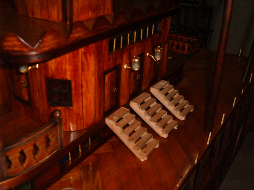

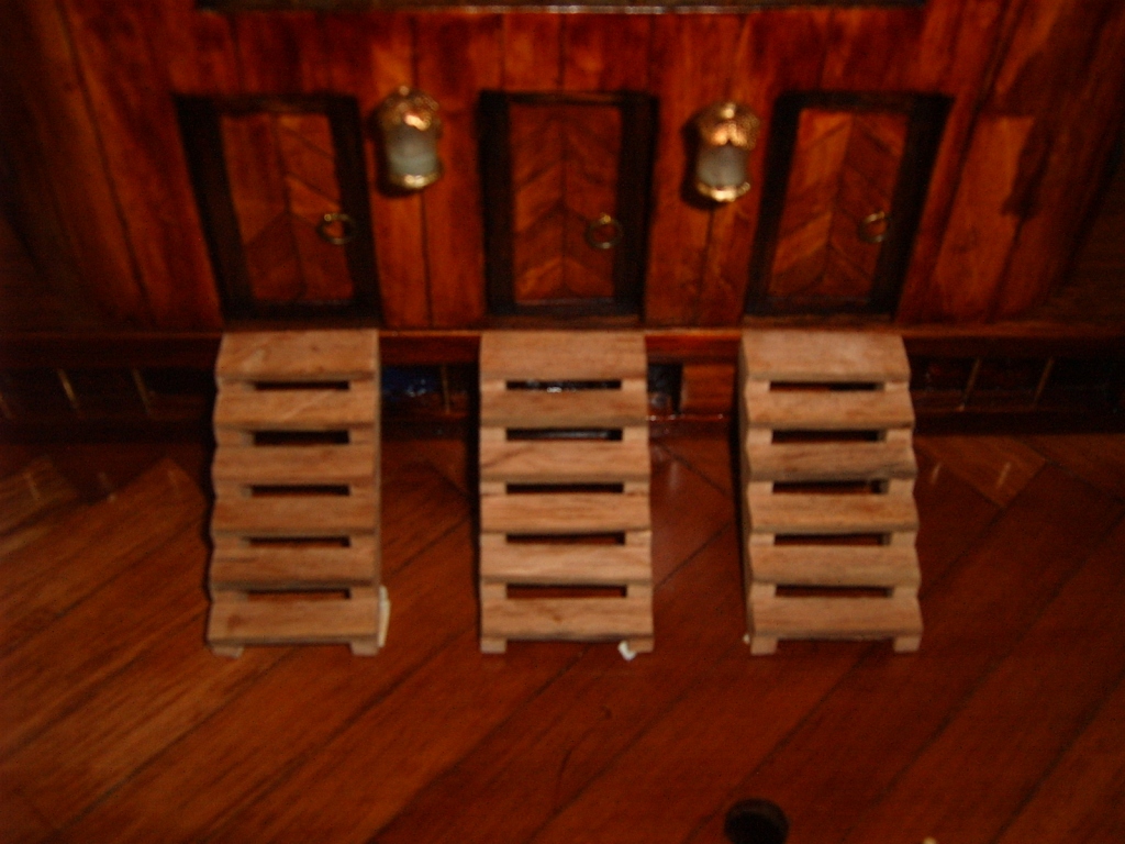

las tres tenores............

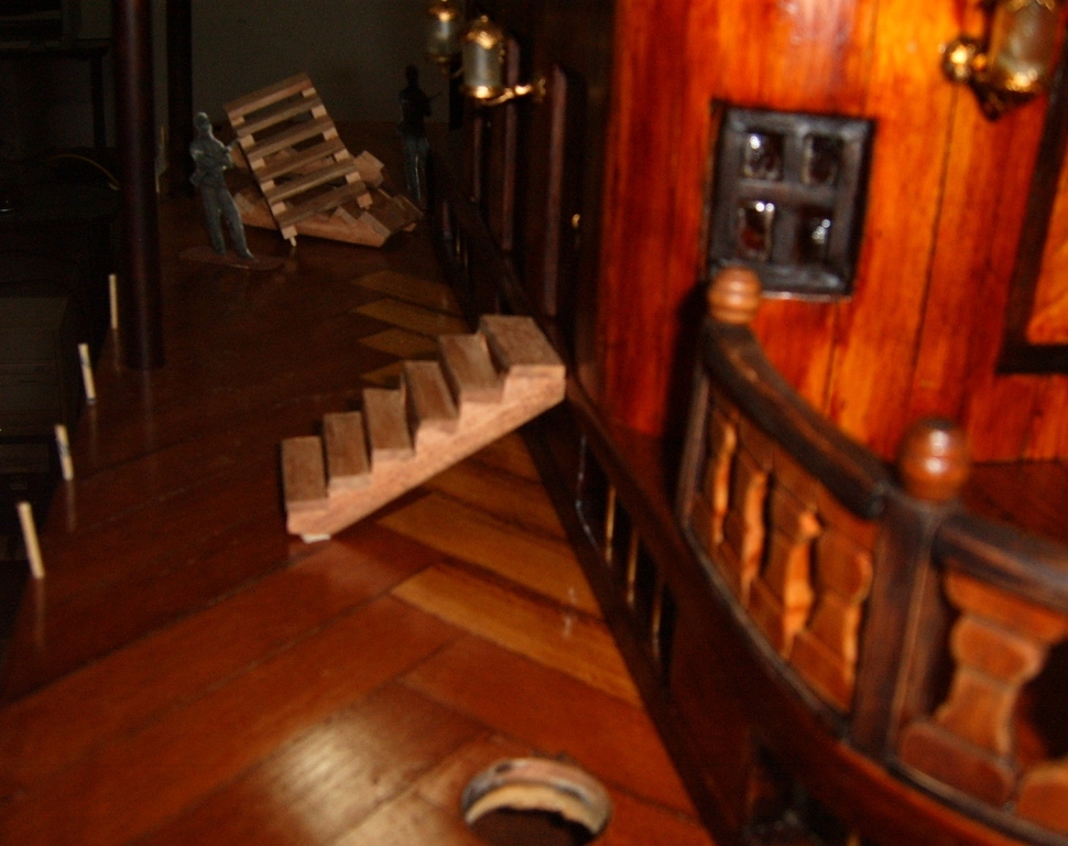

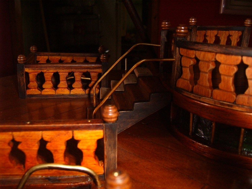

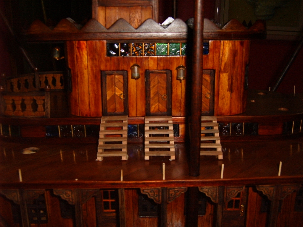

fotos generales de la escalera presentada............. saque un viaje pero como siempre "Soy un infeliz sacando fotos", no salio ni una sola buena, mañana en el dia tratare de sacar unas pocas para poder apreciar mejor al escala...........
saludos a todos los que me visitan y el Señor me los bendiga.....

de las dos primeras me gusta mas la 2º la que esta opuesta, y estas ultimas están geniales

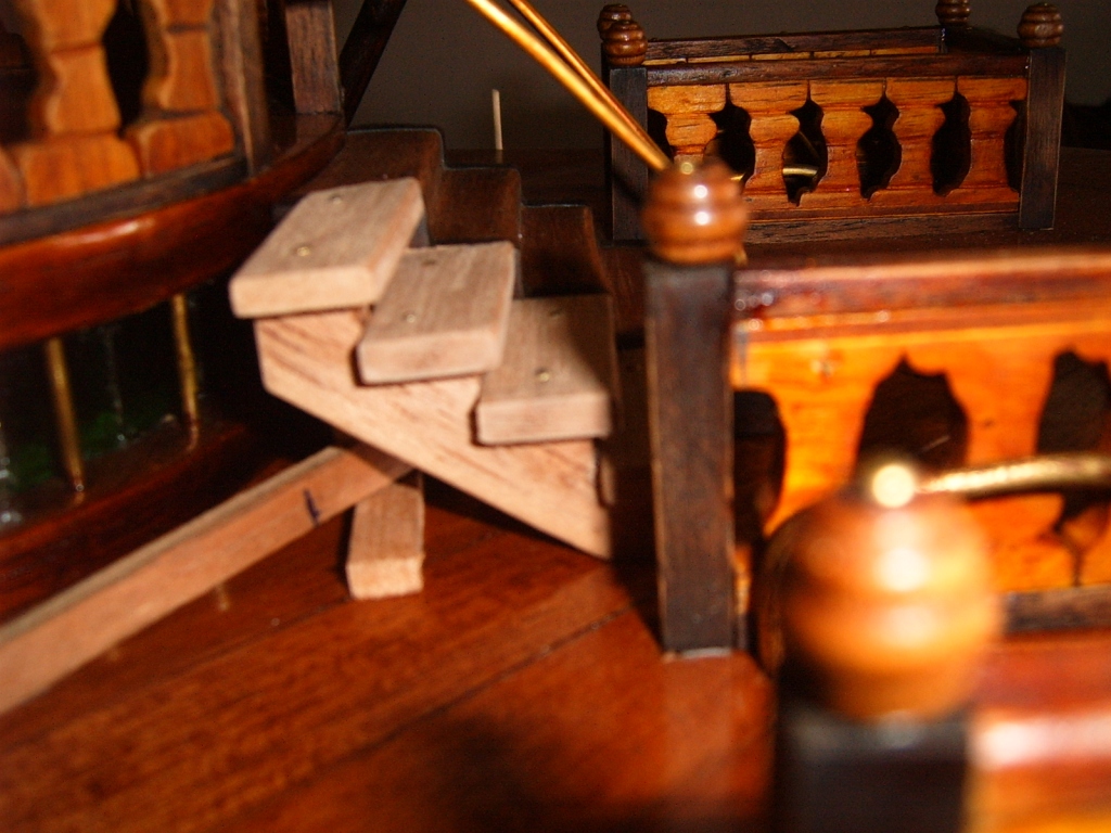

Maes fraco, xavierb, Bellerophon, Rafa, y DamiánGuzmán; me alegro que os haya gustado estas escalas, ya no sabia que hacer si no me salian bien, y eso retrasa el trabajo del astillero, gracias por vuestro comentario...... ya quedo mas aliviado, voy a retorcarlas y lijarlas para pintarlas..............
dejo unas fotos que no pude colocar ayer ya por lo tarde.... hay unas buenas y otras fuera de foco, pero son 11 solamente je je je :lol: :lol: :D :D .....
