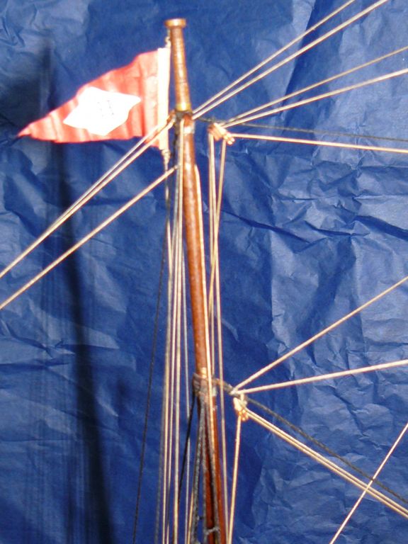

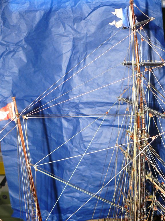

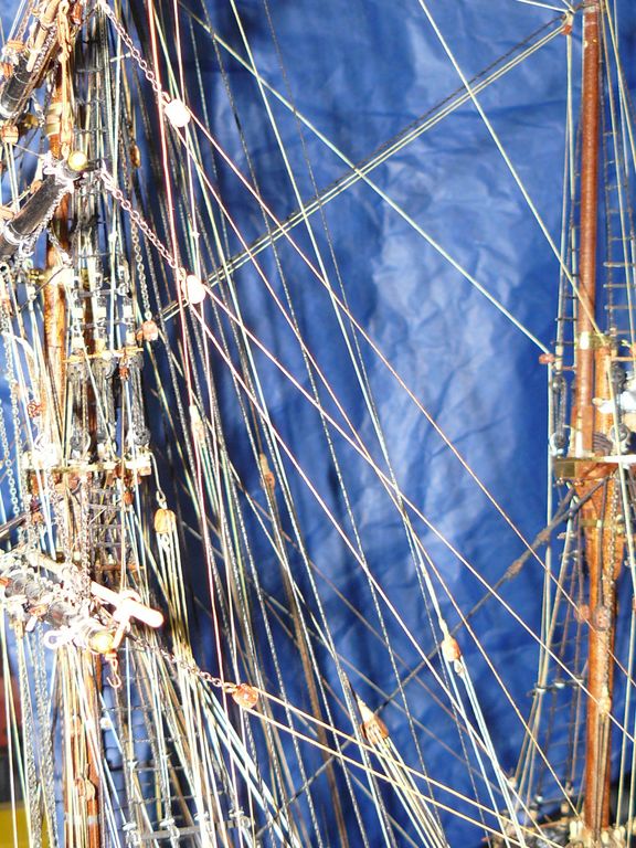

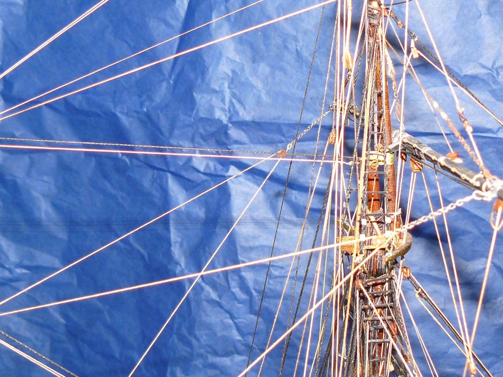

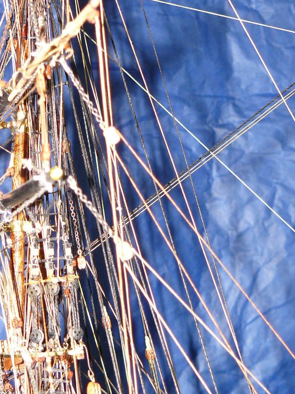

Pasando a lo serio, comienzo a poner brazas, lo cual suele ser signo inéquivoco de que la jarcia se está acabando. Comienzo con las brazas superiores del palo mayor, las de de juanete, sobre y monterilla, estas no tienen ningún misterio. Como veremos un poco mas adelante, no se puede decir lo mismo de las inferiores en estos barcos del XIX.
![Laughing :lol:](./images/smilies/icon/lol.gif)

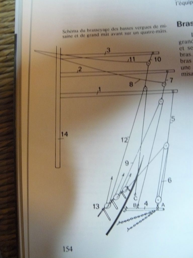

Re: PROYECTO SEBASTIÁN GUMÁ

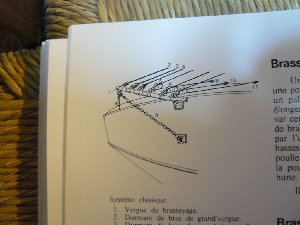

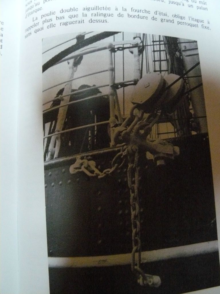

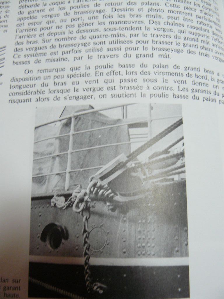

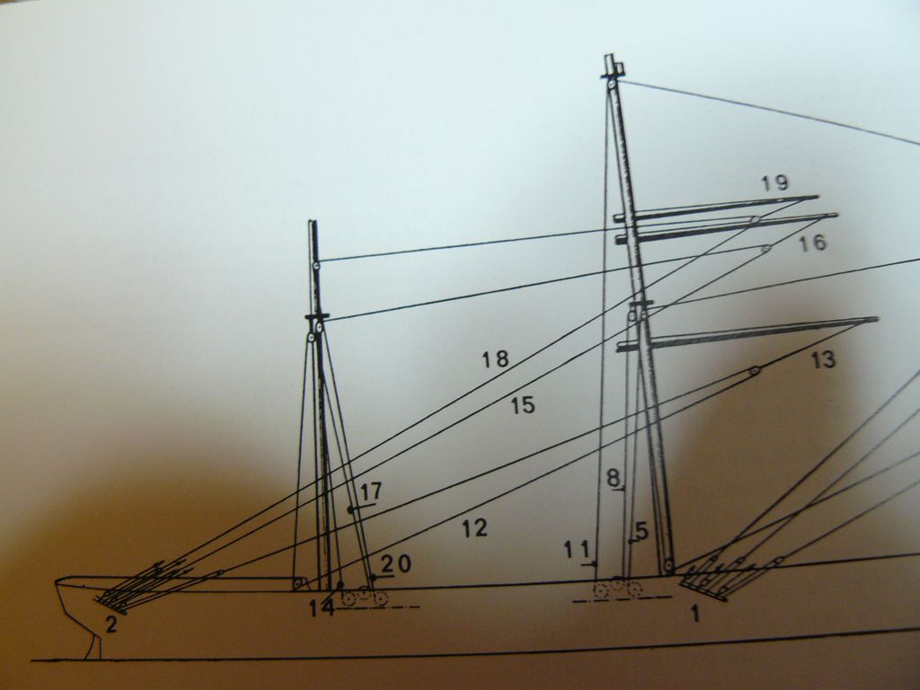

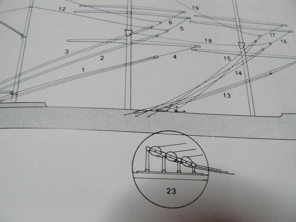

En el siglo XIX con la irrupción del sistema de vergas dobles, se multiplican tambien las maniobras de las brazas. Para facilitar el braceo de tantas vergas y sus maniobras se articulan distintos sistemas de colocar las brazas, todos ellos sacando las brazas del casco propiamente dicho, mediante la colocación de arbotantes externos. Las distintas maniobras y vueltas de dichas brazas pasan por un arbotante externo y luego entran otra vez en cubierta mediante motones de retorno que suelen colocarse en batería de distintas maneras y, así en cubierta, maniobrarse con comodidad, habiendose conseguido el objetivo de despejar las bordas ya abigarradas de por si, y además, abrir los ángulos para la maniobra.
El SG, como casi todos los buques de ese porte y época llevaba este sistema. Para implementarlo yo he seguido las indicaciones del manual francés Randier, aunque en los mismos planos del SG se dibuja (digo dibuja pues hace una simple recreación artística) este sistema.
Pongo para que se comprenda bien las ilustraciones y esqumas del Randier.

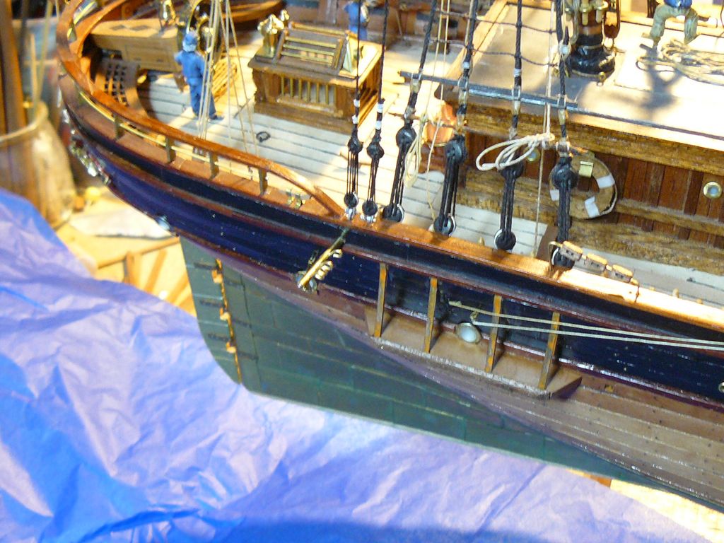

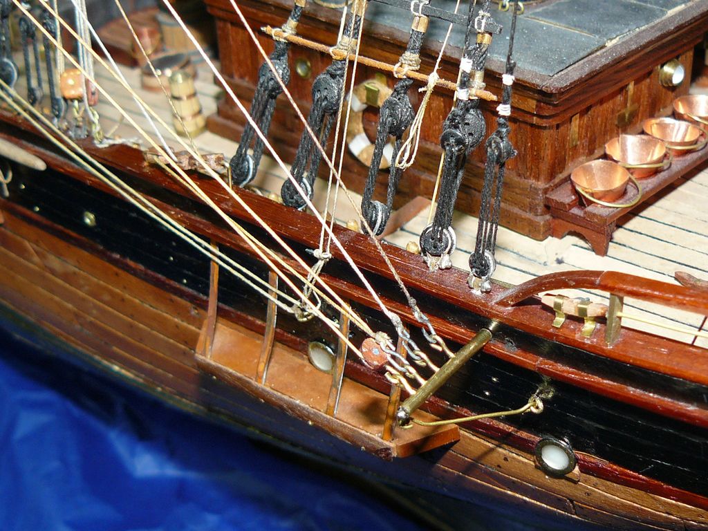

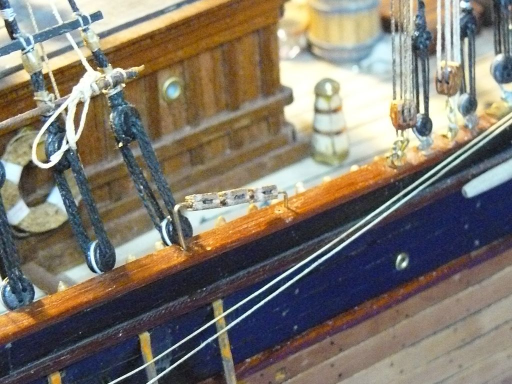

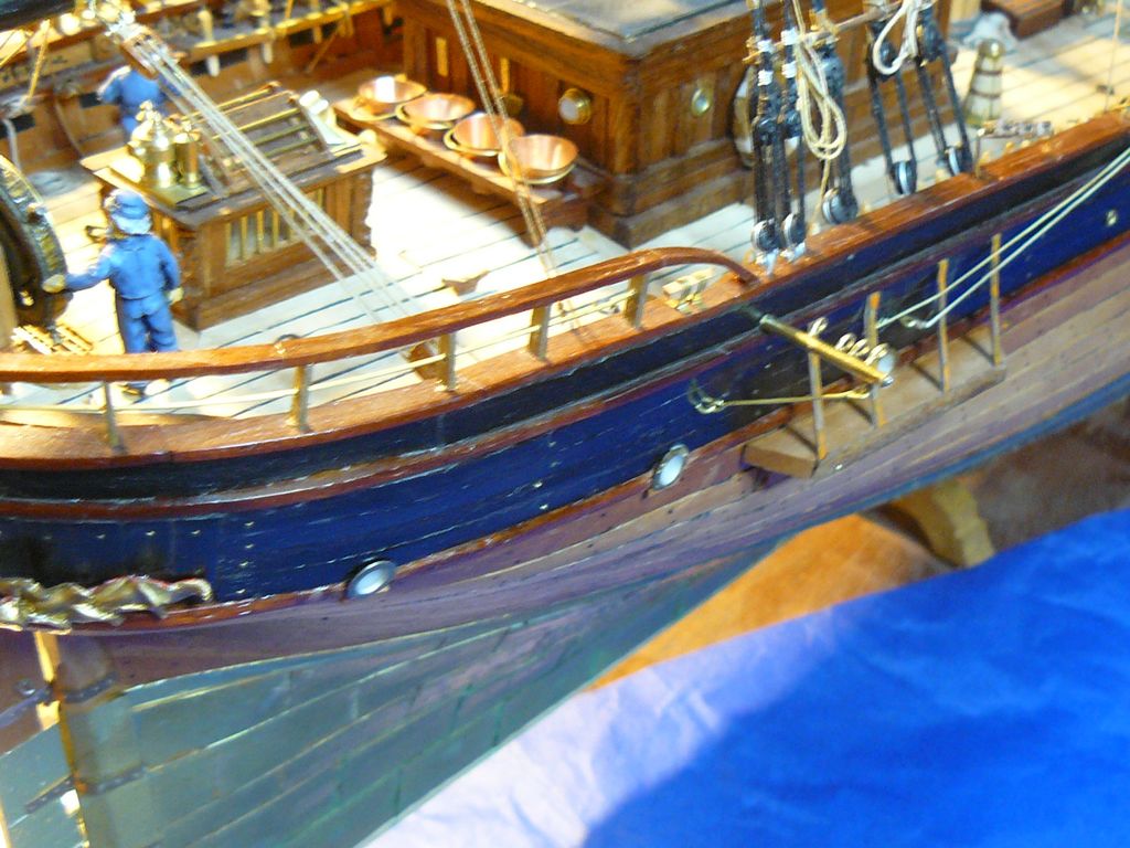

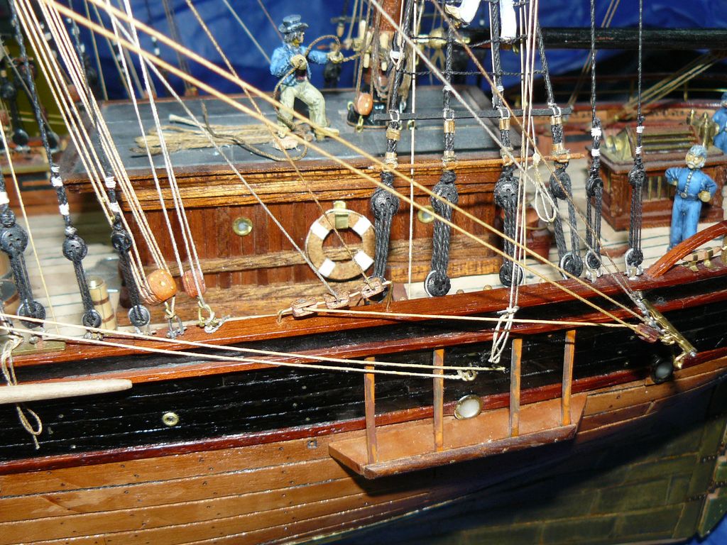

Y aquí como lo estoy haciendo.
Aquí ya están puestos los arbotantes y la batería de retornos.
Curiosamente, todos los modelos de SG que he podido ver, no se por que razón, han prescindido de este sistema.
Ramon, me sigues desalfabetizando en materia naval..ahora..esos motones iran sin teñir? digamos, con ese color?
Tu guma me inspira maestro..un abrazo grande
Matias Cruz
Matias Cruz
- ramon
- Mensajes: 4647
- Ubicación: madrid
Me alegro que te sirva. Con respecto a los motones, todos los motones del barco van simplemente pulidos, no llevan tinte o barniz alguno. Esos últimos retornos que ves, en principio si que tienen un tono un tanto mas claro; la razón es simple he usado un listón mas descolorido, de todas formas en la foto, por efecto del flash y la ampliación han quedado mucho mas claro que en la realidad. Vistos en vivo no desdicen de los demás.matiasfcruz escribió:Ramon, me sigues desalfabetizando en materia naval..ahora..esos motones iran sin teñir? digamos, con ese color?

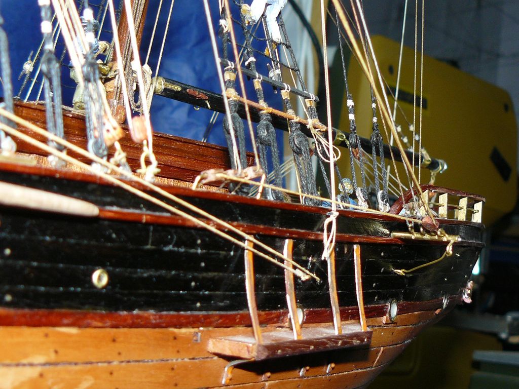

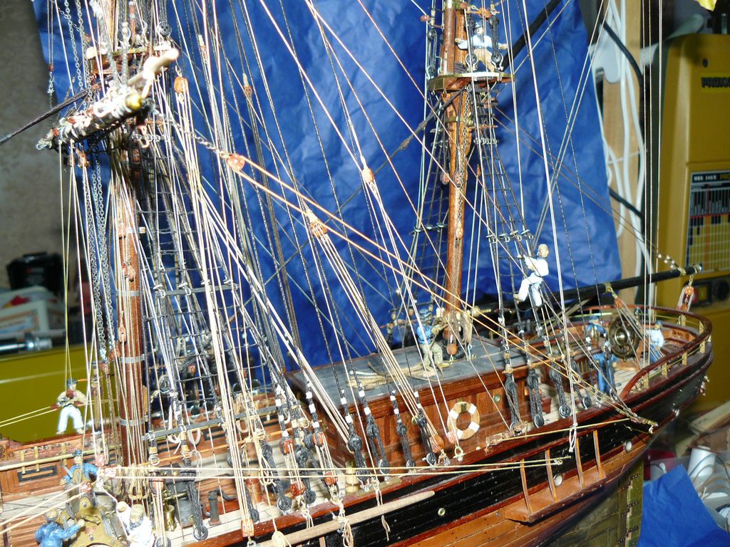

He colocado ya las brazas de mayor de uno de los lados, así van
