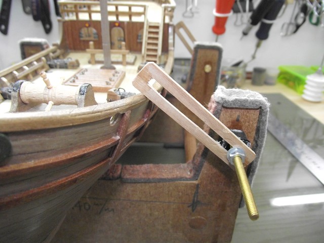

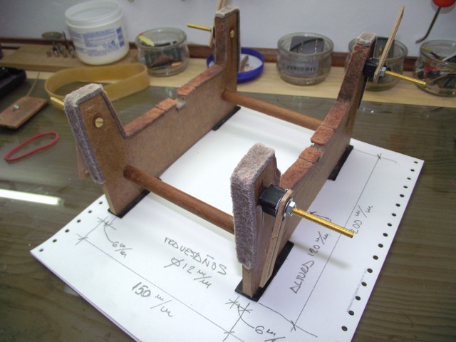

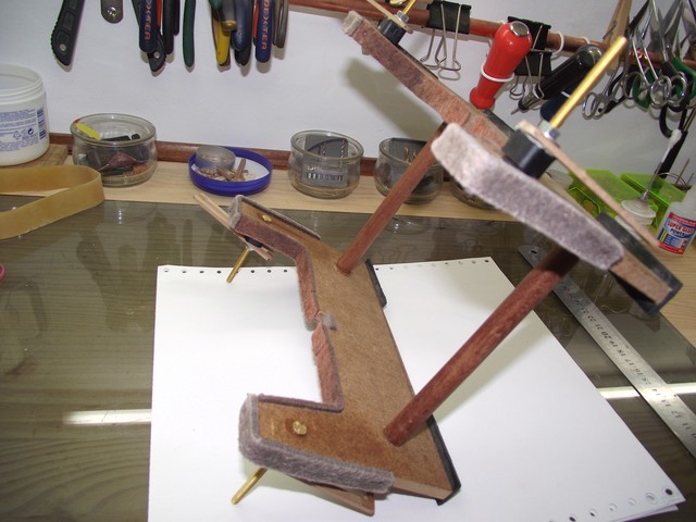

:oops: Pillete, gracias por tu rápida respuesta, soy muy novato y claro.... se trata del soporte en el que apoyas el modelo. Como ya comenté tengo las tres carabelas por armar (de AL) y me gusta el soporte que utilizas por que me parece excelente para sujetarlas sin que por ello queden "sujetas". Saludos cordiales.
Rafael Roldán
pillete
Mensajes: 562
Re: Carabela "La Pinta"
Mensaje por pillete »

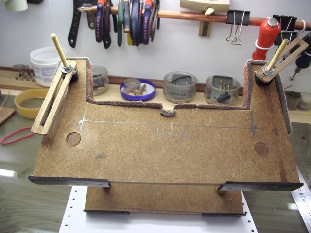

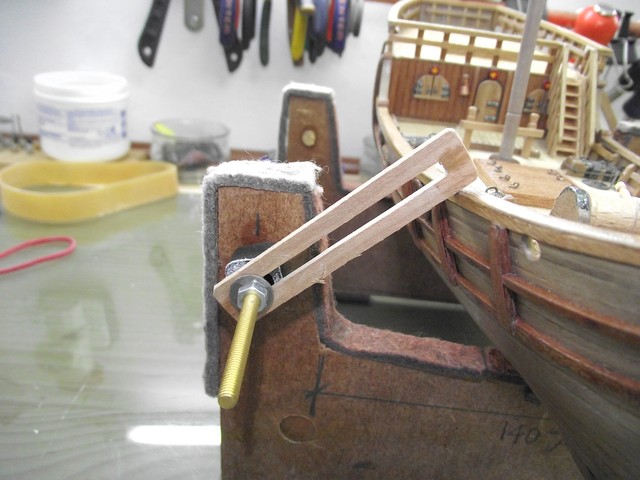

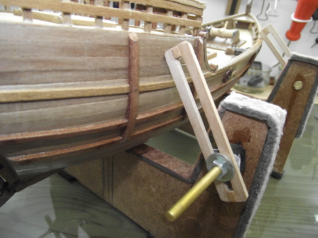

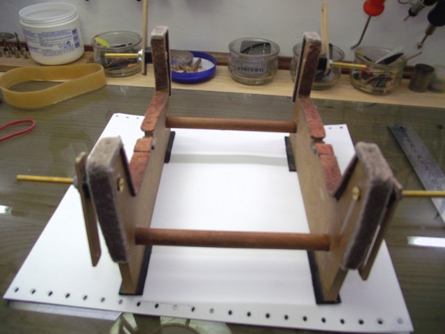

RRC escribió::oops: Pillete, gracias por tu rápida respuesta, soy muy novato y claro.... se trata del soporte en el que apoyas el modelo. Como ya comenté tengo las tres carabelas por armar (de AL) y me gusta el soporte que utilizas por que me parece excelente para sujetarlas sin que por ello queden "sujetas". Saludos cordiales.
Amigo Rafael:
Adjunto te envío unas fotos del soporte que me pides.
Creo que está bastante claro la forma y las dimensiones que tiene, no obstante si necesitas más aclaraciones, no dudes en pedírmelas.
Un saludo desde Móstoles.
Juan.

Muchísimas gracias amigo Juan. Eres un gran compañero. Creo que las fotos que has hecho son más que suficientes para saber cómo hacerlo. Gracias por el trabajo que te has tomado. :D

Ya hice el plano iré a comprar el DM y es probable que haga más de uno, pues tengo por hacer la tres carabelas de AL (regalo de los amiguetes por mi jubilación) y la Santa María es mas grande por lo que creo que le viene justo este soporte de 150 mm. A lo mejor lo hago variable en longitud o haré dos, si no lo veo fácil.
Adjunto un PDF con un plano, no es gran cosa, lo que vale son las fotos que Pillete publicó, pero por aportar algo... si a alguien le sirve... pues eso. Saludos.

RRC escribió:Ya hice el plano iré a comprar el DM y es probable que haga más de uno, pues tengo por hacer la tres carabelas de AL (regalo de los amiguetes por mi jubilación) y la Santa María es mas grande por lo que creo que le viene justo este soporte de 150 mm. A lo mejor lo hago variable en longitud o haré dos, si no lo veo fácil.
Ha salido un plano perfecto, amigo Rafael.
Recuerda, que la pieza va coronada con un fieltro de los que se utilizan para colocar en muebles y sillas contra el roce.
Enhorabuena por tu jubilación, yo llevo 9 años jubilado,(me jubilé con 60 años), y se vive estupendamente. Ni me acuerdo del trabajo que realizaba.
Juan.
