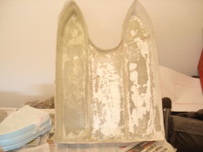

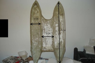

bueno pues voy a seguir tus consejos y voy a rectificar la parte trasera de los patines como en tu diseño para que fluya mejor el agua.
así es como lo hice al principio.
con unas horas de dremel me a quedado así.
y el objetivo es que me quede algo parecido a esto.
a ver si consigo un buen acabado que no se note mucho los empalmes.
Re: construcción de barco cebador.
Eres un artista y te quedara bien…………….. Además estas tomando experiencia para el próximo que realices.
De esta forma realice la segunda proa de trabuquito.

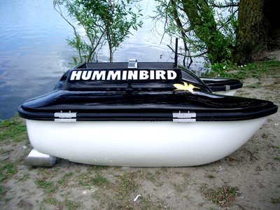

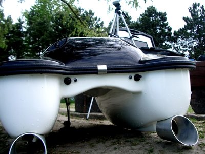

Te dejo foto de V-drone el video lo puedes ver en " onclick="window.open(this.href);return false;
Como bien sabes el lleva motores brushell como el tuyo, observa en la foto la entrada de agua para las hélices.
PD. Ya estás preparado para el nuevo diseño de tu próximo barco.
