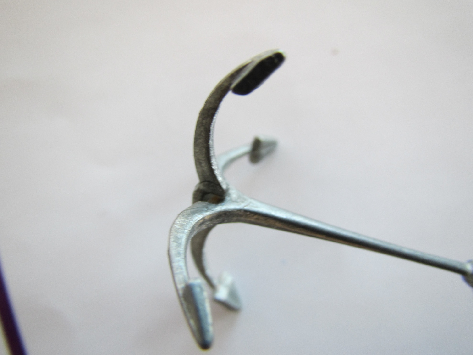

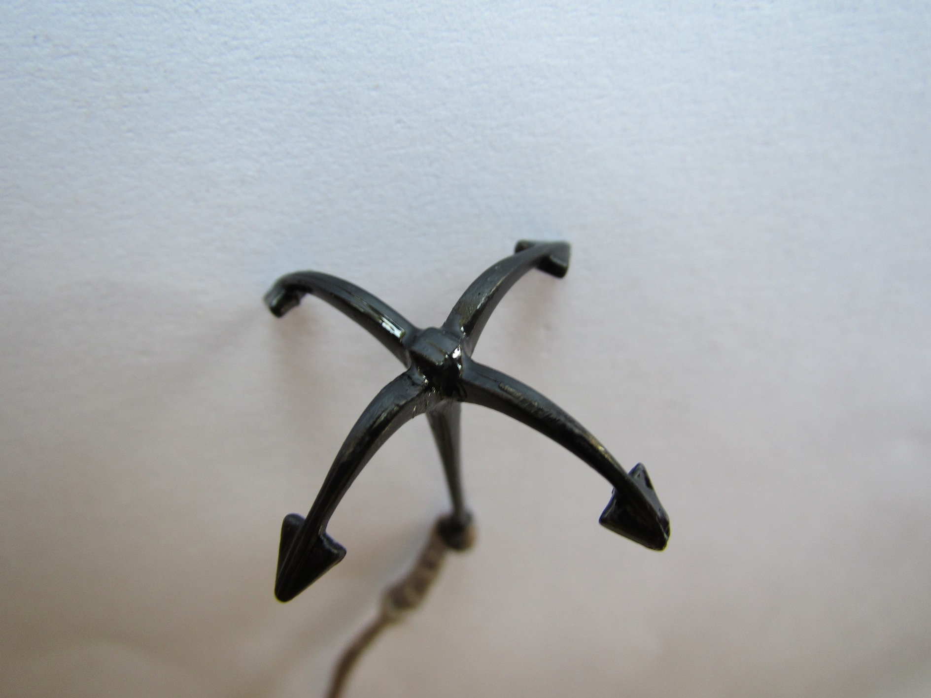

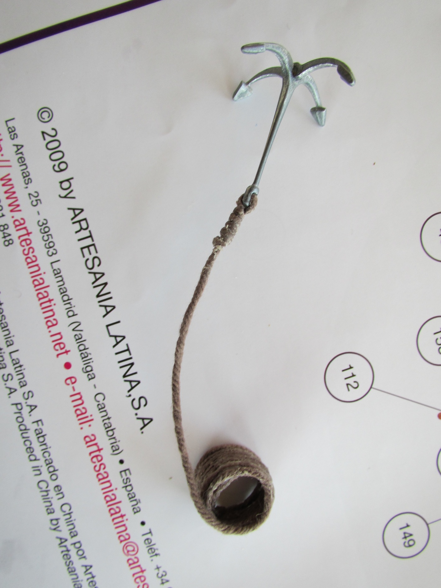

Tengo una pregunta

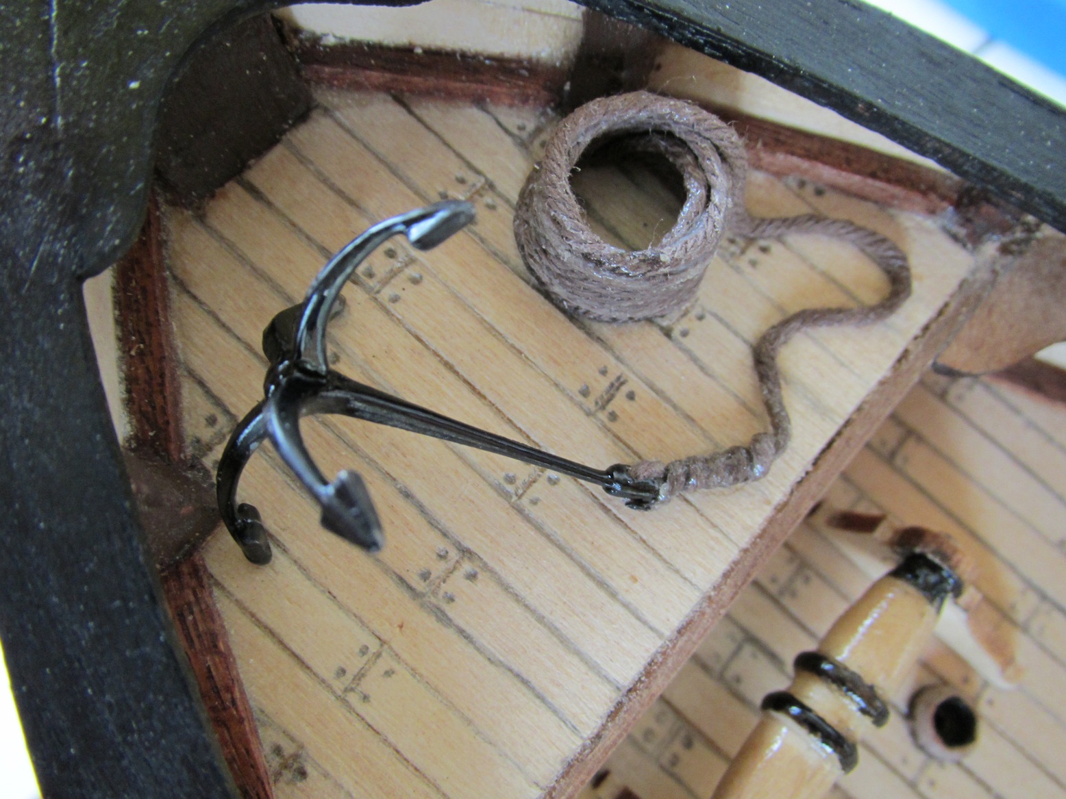

De que color se debe pintar el ancla
ahora esta en metal de color gris
Marco
Tengo una pregunta
Marco

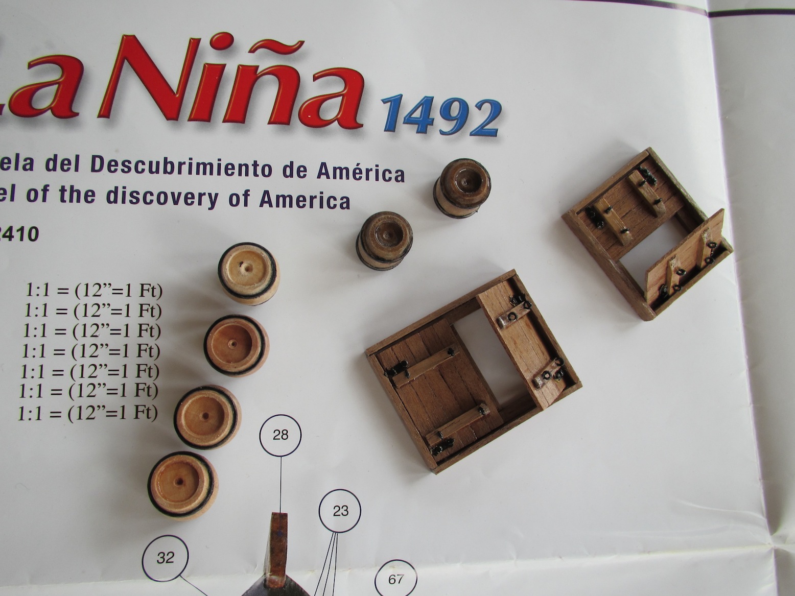

Re: Nina de AL
Hola a Todos

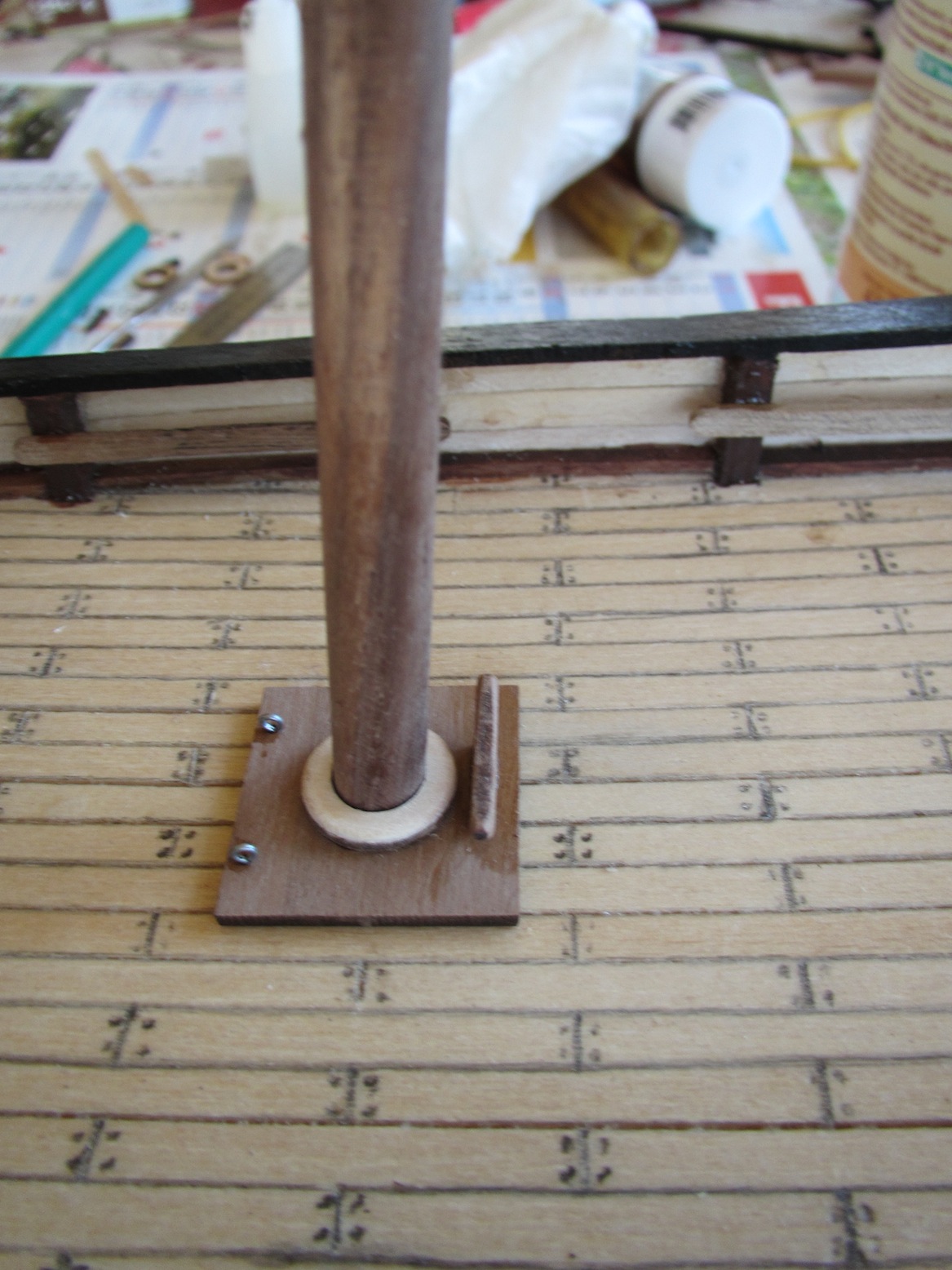

Ahora me voy a trabajar sobre todos lo que hay sobre la cubierta
Marco
Marco

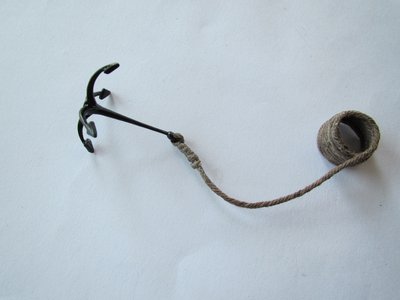

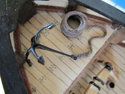

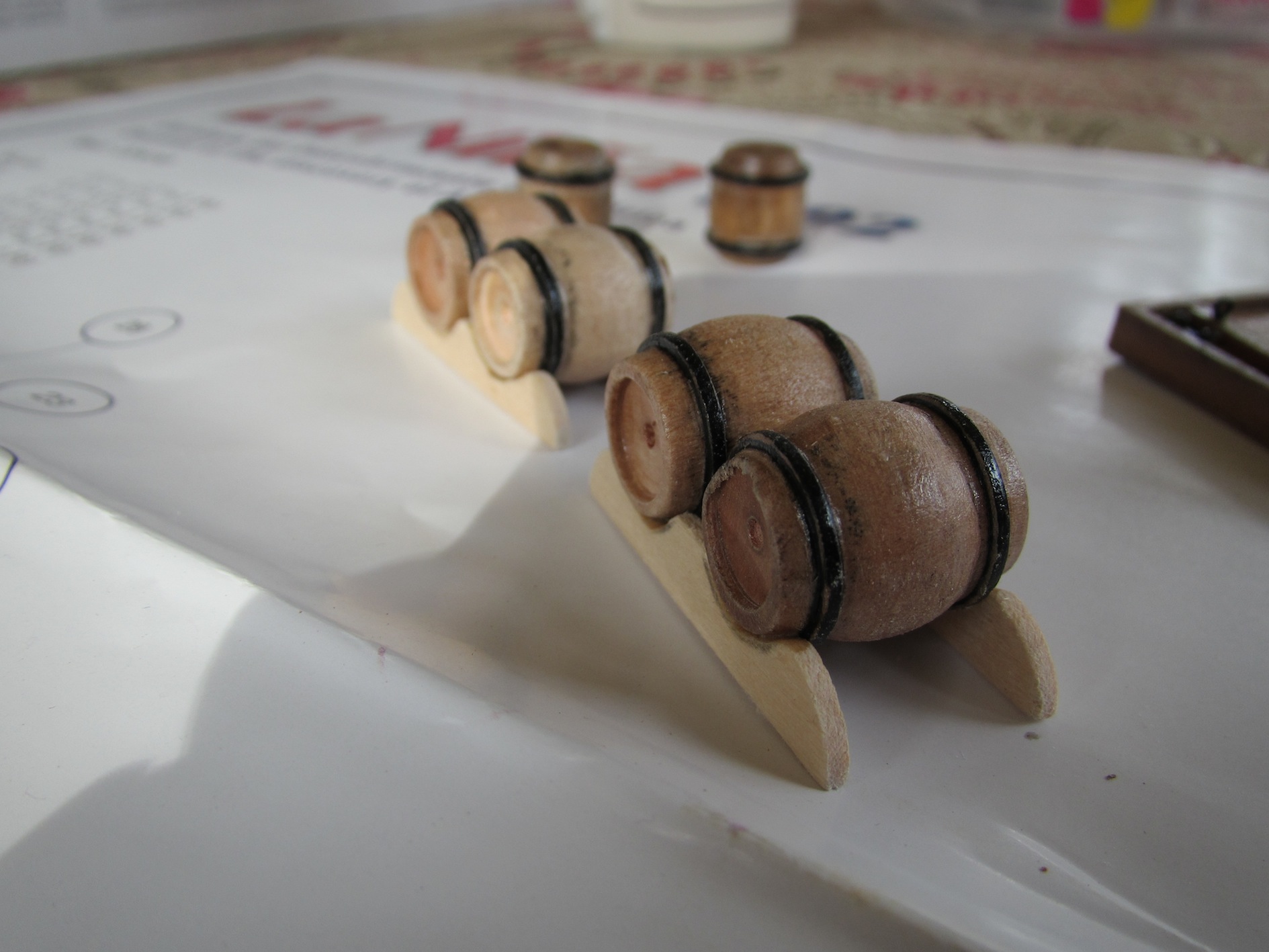

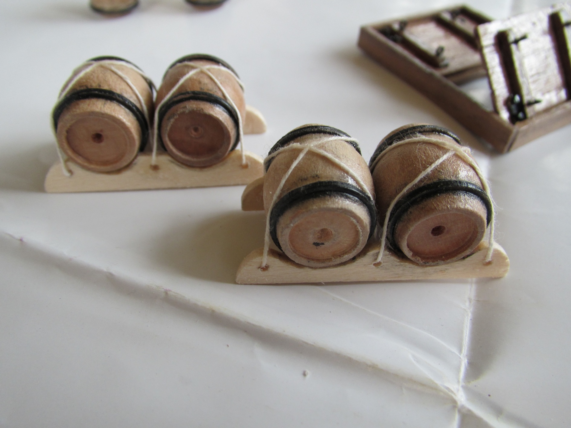

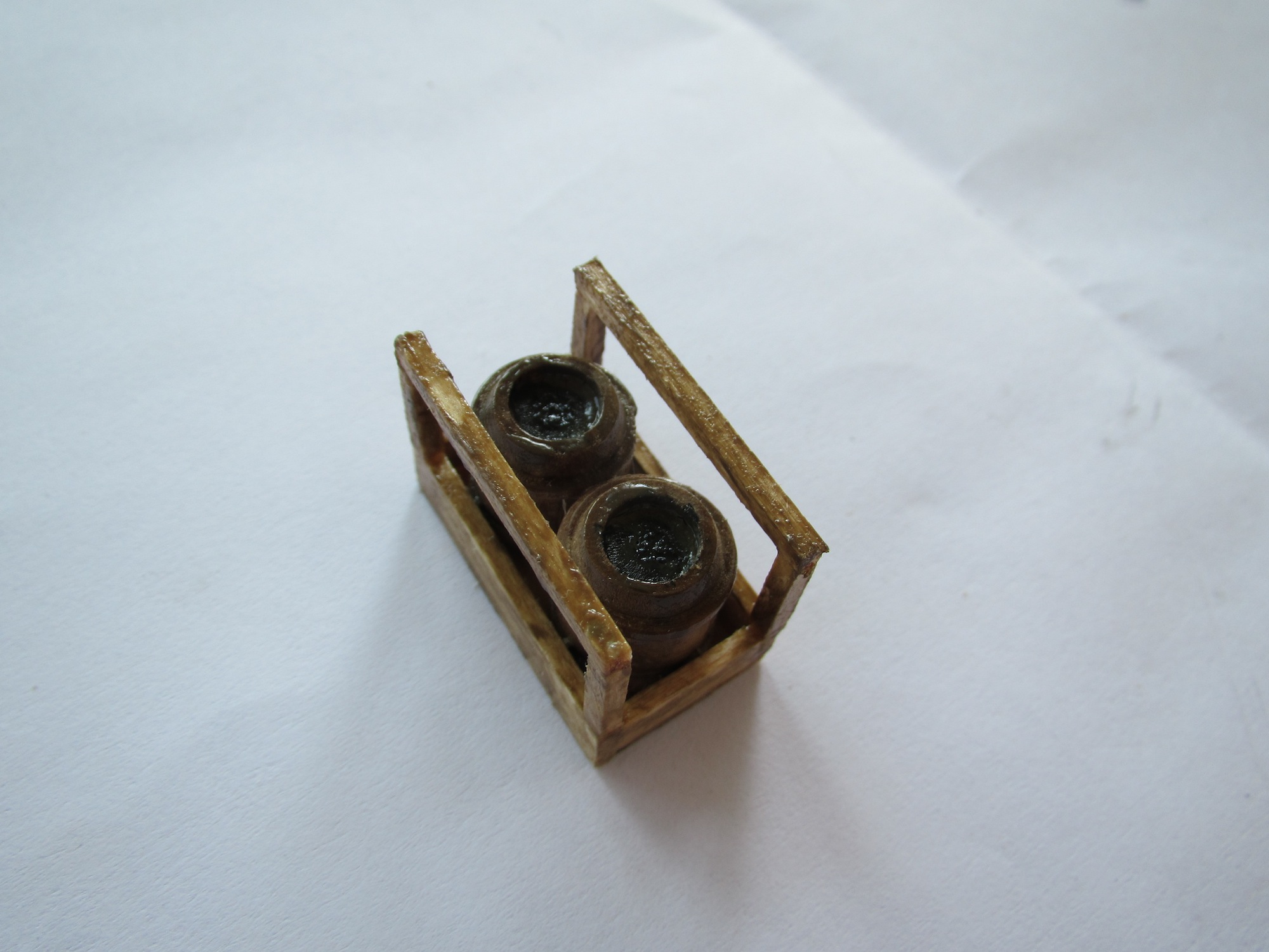

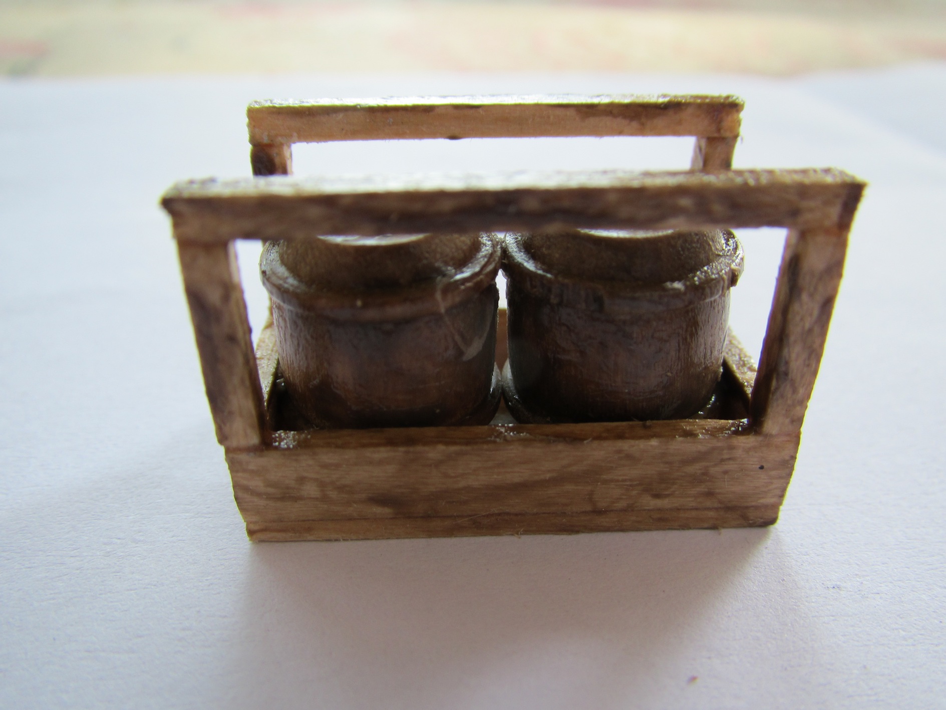

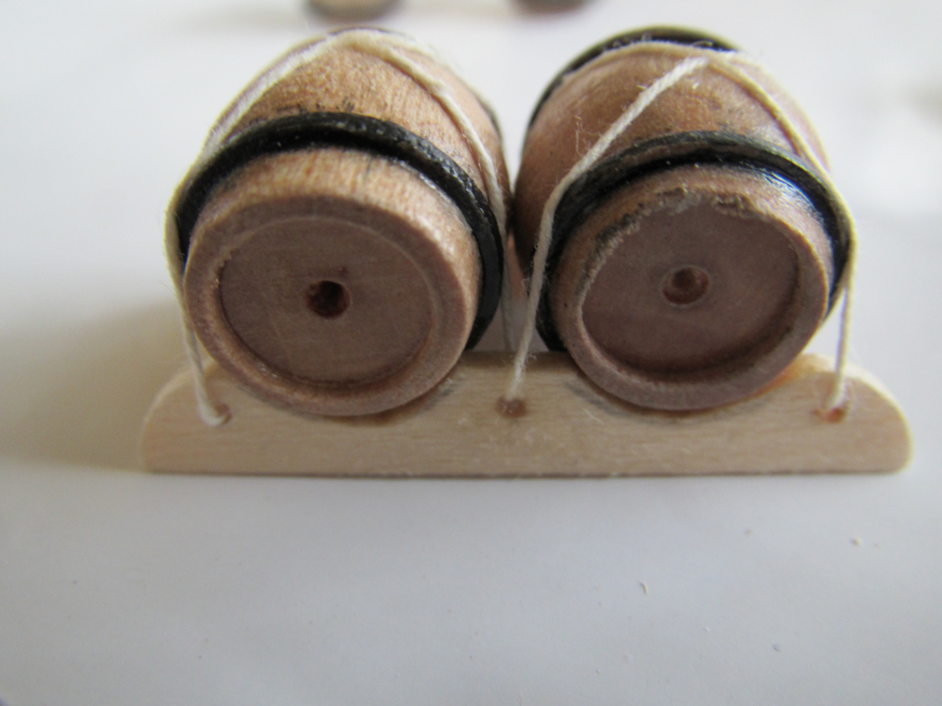

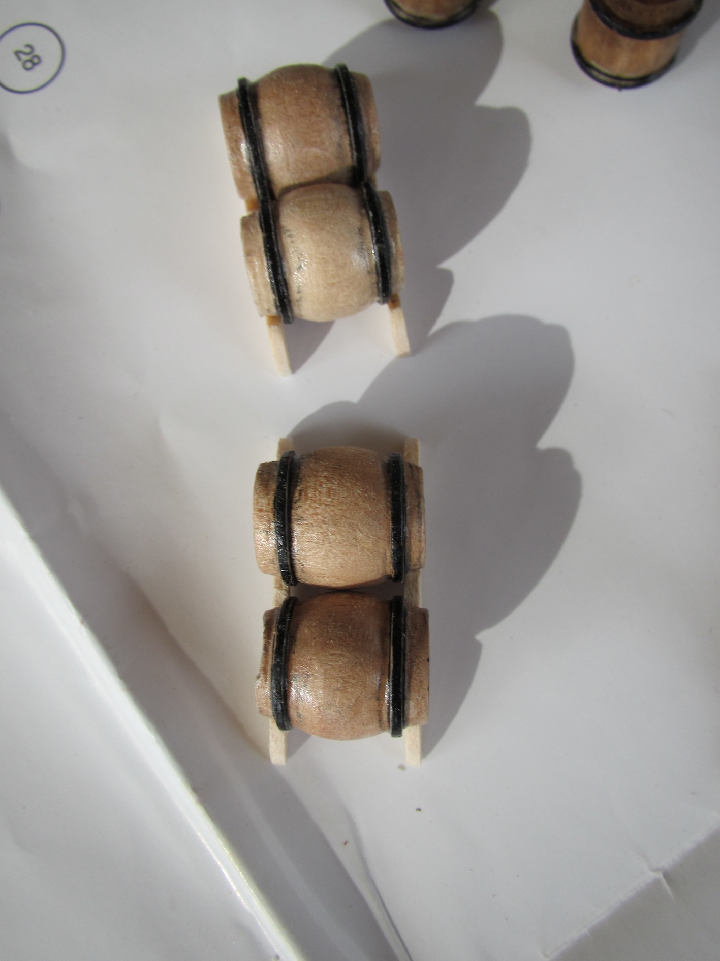

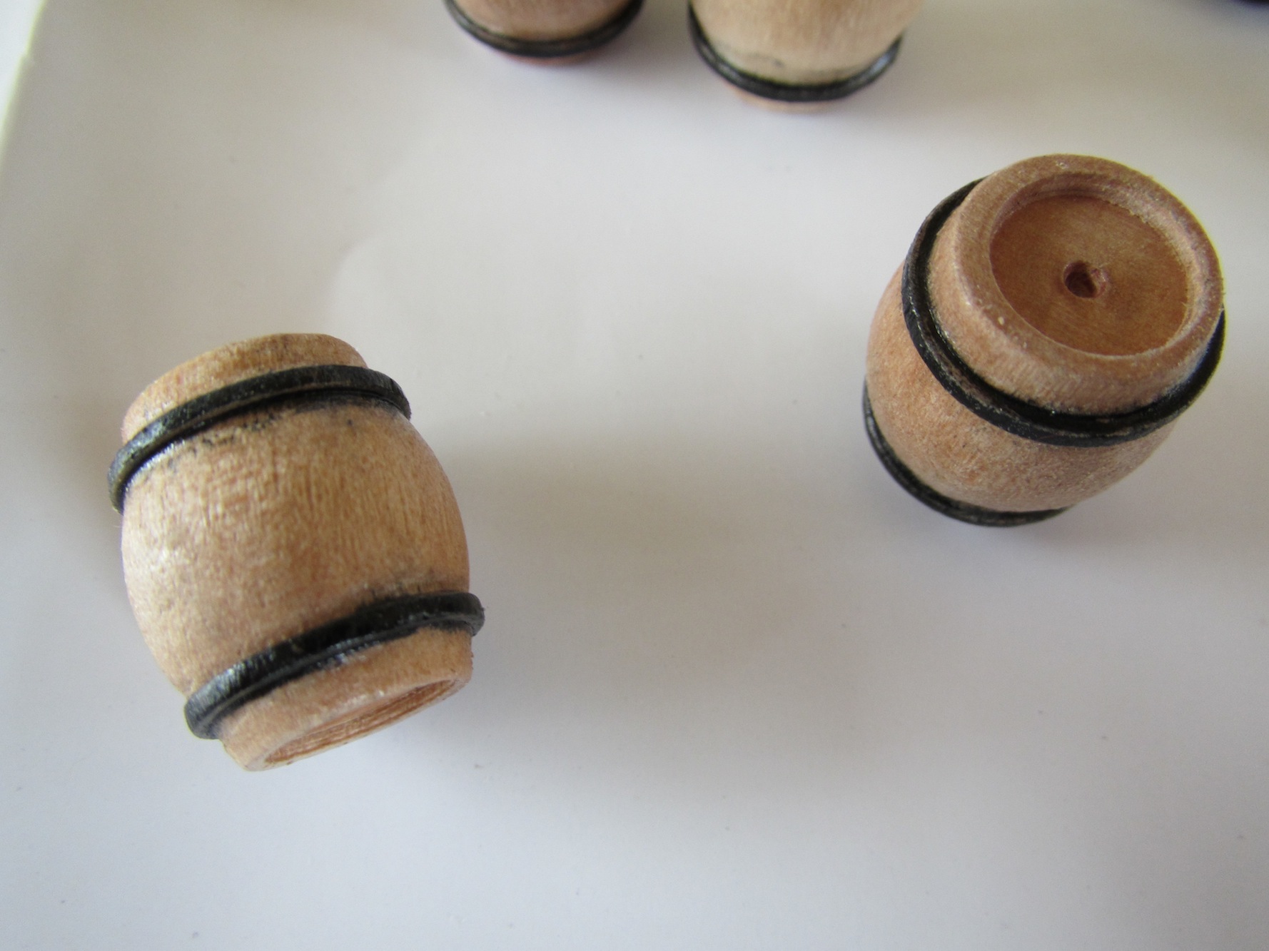

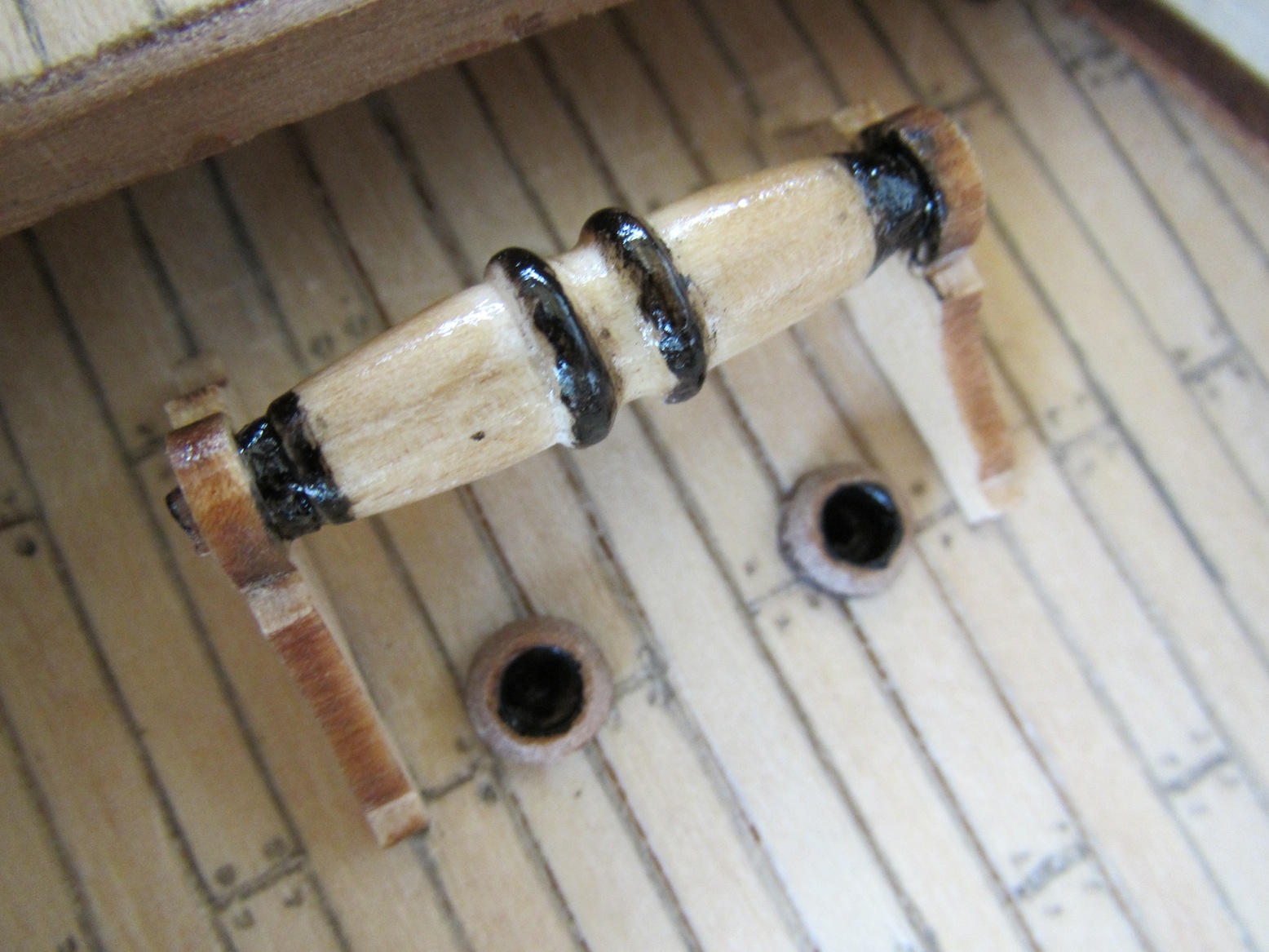

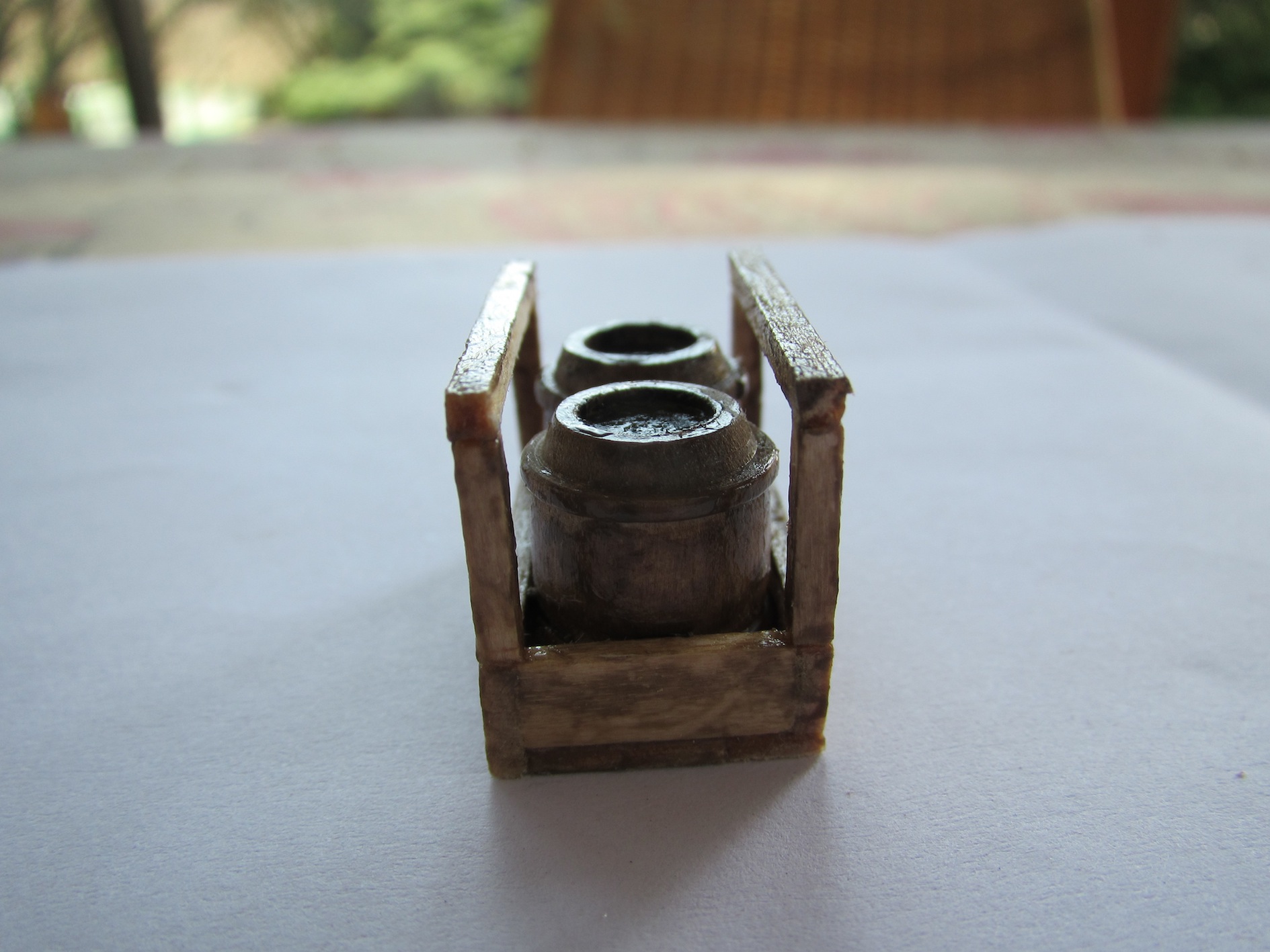

Re: Nina de AL

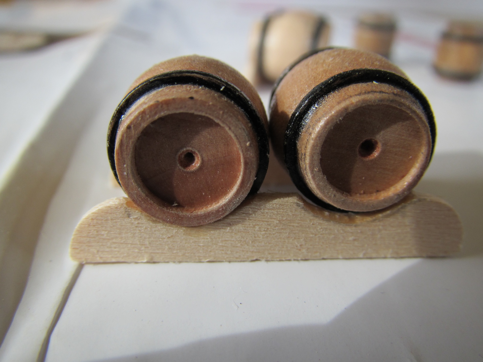

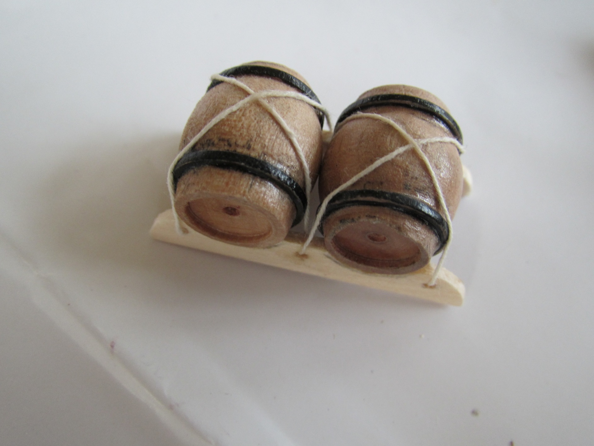

Hola a Todos
todavia la cubierta
finalmente he hecho la ancla en negro

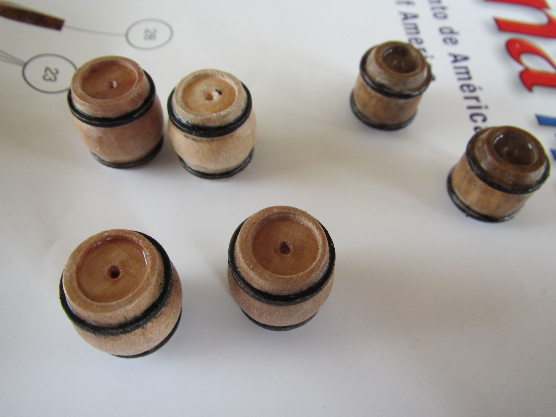

y por los toneles un ensayo de envejecimiento
Marco
todavia la cubierta
Marco

Re: Nina de AL
Yo los veo muy bien. Al final pintaste el ancla.
Te paso unos datos que copié en un foro, no recuerdo cual. Son las explicaciones para primero desengrasar las piezas y luego para pavonarlas, se refiere a las piezas de latón, pero creo que funciona con las del material del que hacen las anclas. Yo lo he probado con latón. En cualquier caso te valdría para otra vez. Saludos y adelante.
ALONSO SUAREZ 08-07-2011 19:37
DESENGRASADO PERFECTO EN UNA SOLUCION DE 10 PARTES DE
HK-7(SUELE HABERLO EN LA COCINA DE CASA, TAMBIÉ VALDRÍA FAIRY) Y 90 DE AGUA EN UN RECIPIENTE DE VIDRIO. TIEMPO DE INMERSIÓN UNOS 10 MINUTOS.
SACAR LAS PIEZAS DEL BAÑO CON PINZAS (PLÁSTICO O METAL),
LAVARLAS, CON LAS PINZAS BAJO UN CHORRO DE AGUA, Y SECARLAS CON PAPEL HIGIÉNICO PERO "SIN TOCALAS JAMAS
CON LOS DEDOS".
YO USO ESTE DESENGRASADO PARA ENNEGRECER LATÓN CON
5g DE CARBONATO DE COBRE (CuCO3.Cu(OH)2) EN 100ml DE AMONIACO NO PERFUMADO EN SOLUCIÓN AL 4% DE CONCENTRACION. EL RESULTADO ES BASTANTE BUENO.
EL CARBONATO SE SUELE LLAMAR AZUL O VERDE DE BREMEN, POR SU COLOR, CLARO ESTÁ Y TODO PUEDE ENCONTRARSE MUY
FÁCILMENTE EN DROGUERÍAS
CON LOS DEDOS".

Hola Rafael
Que Tal
Muchas gracias por la tecnica
es muy simple
Hasta luego
Marco
Que Tal
es muy simple
Hasta luego
Marco

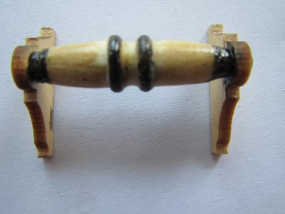

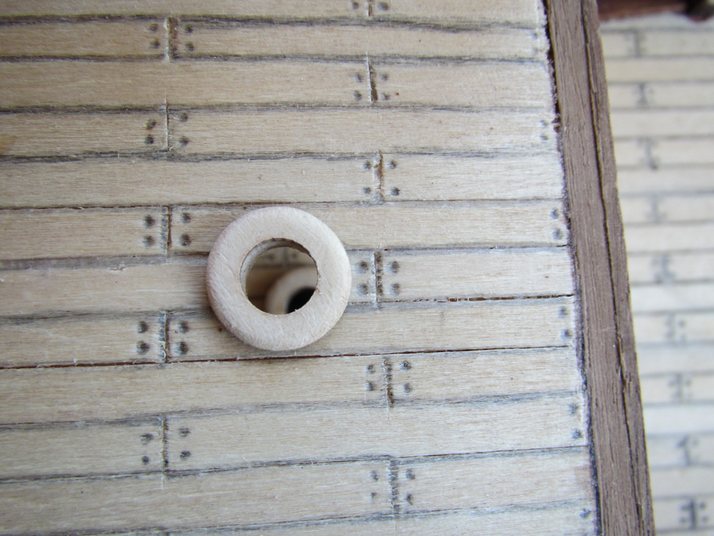

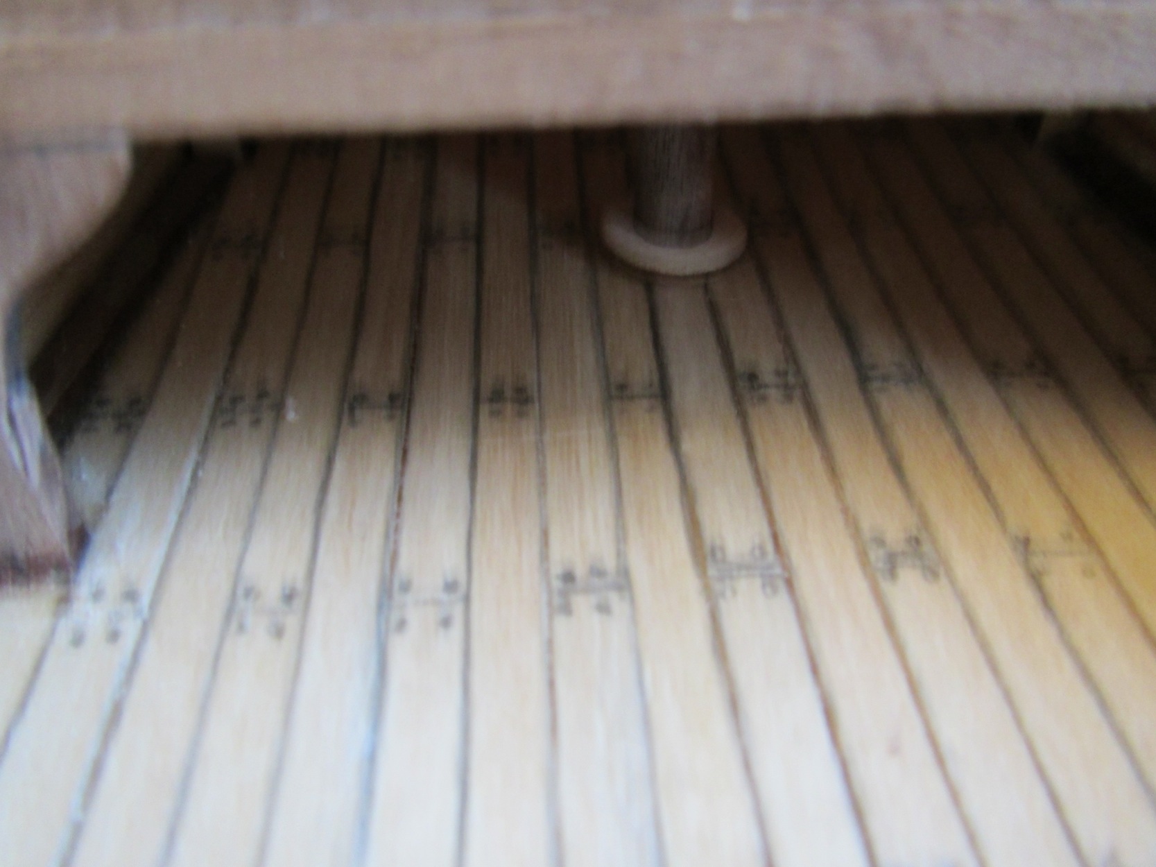

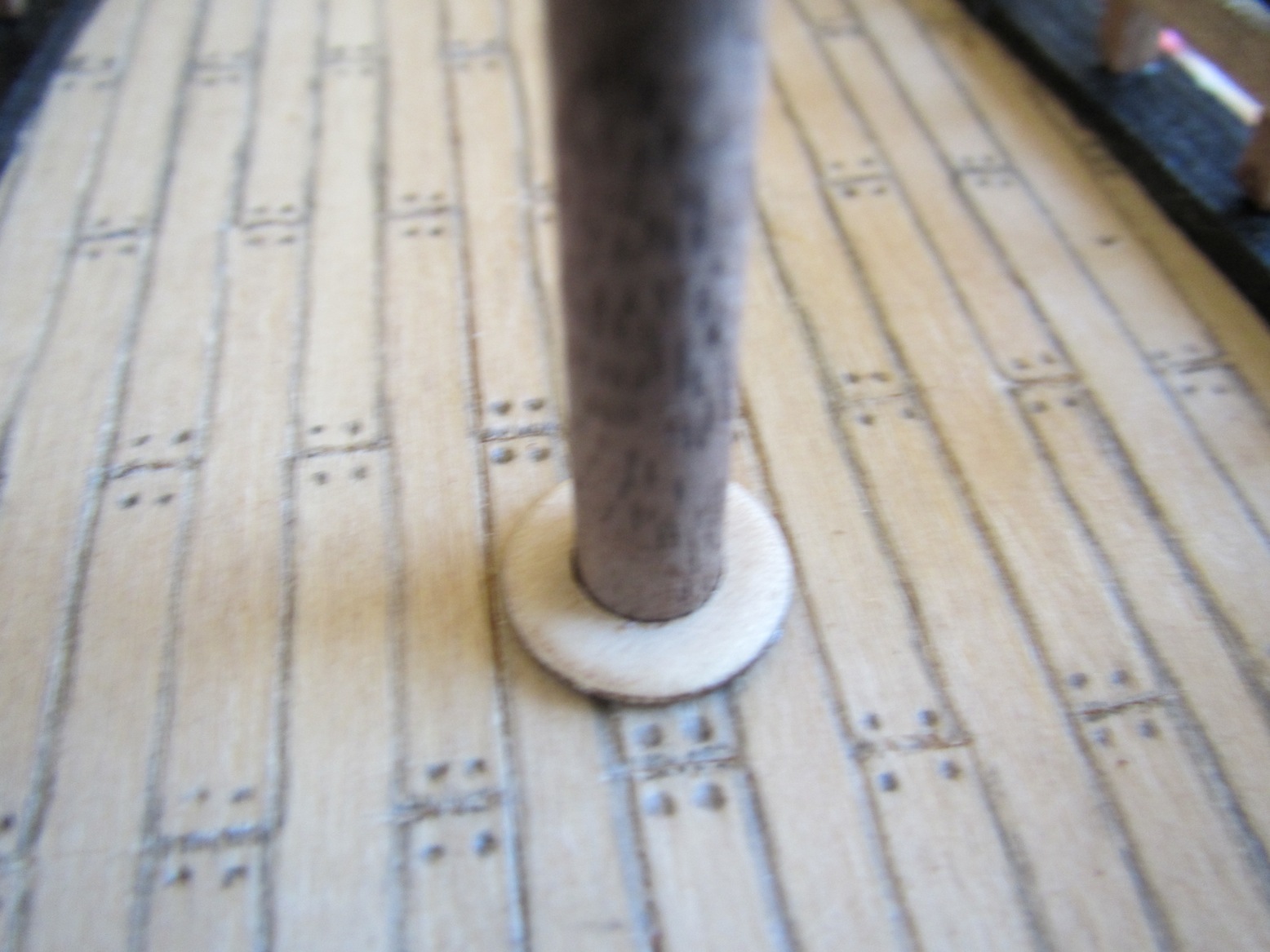

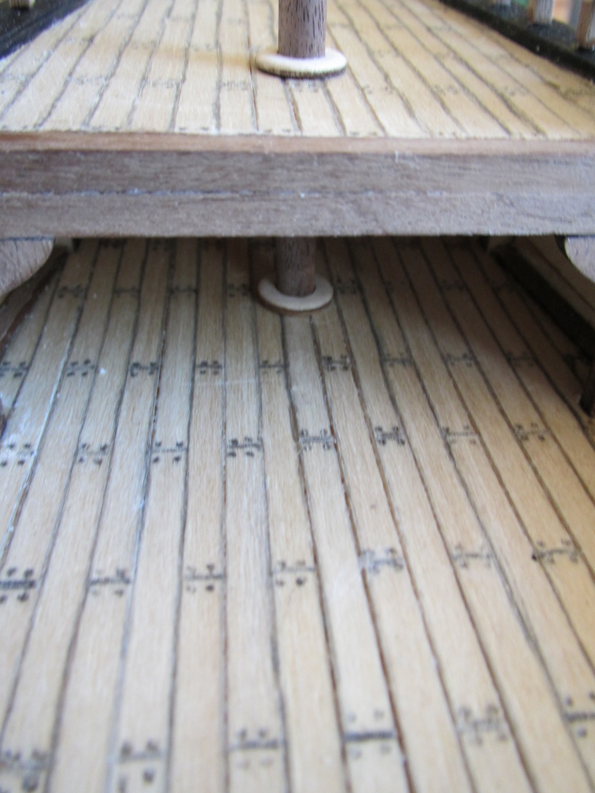

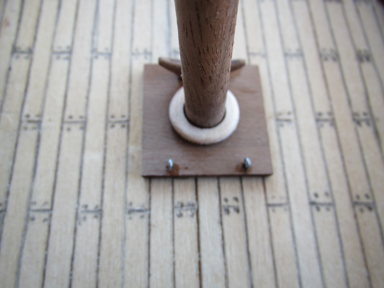

Re: Nina de AL

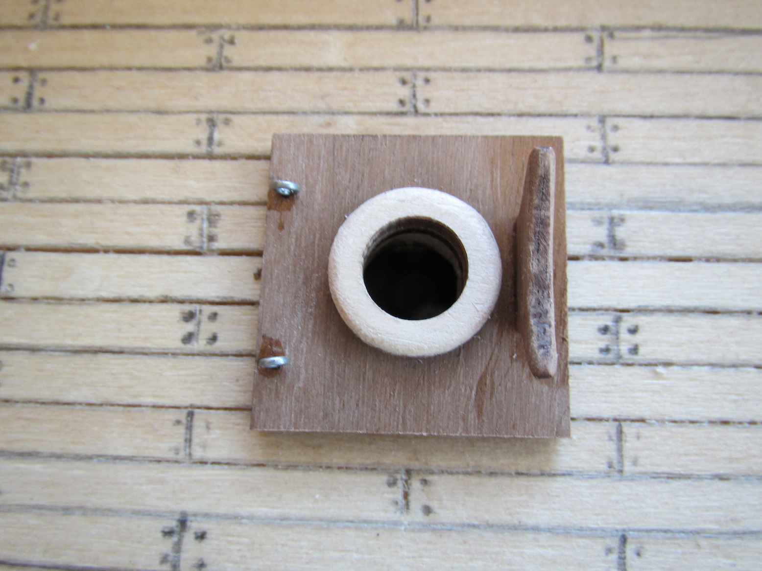

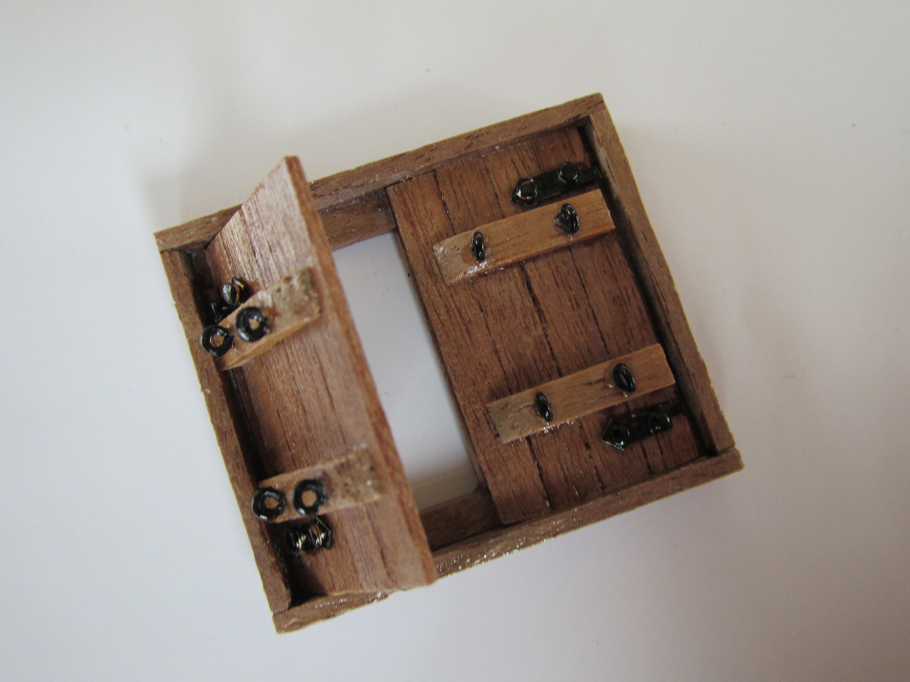

Hola a Todos

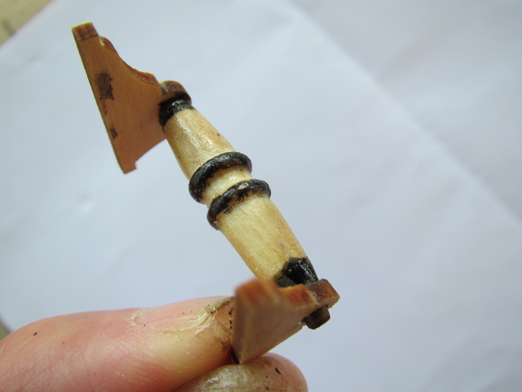

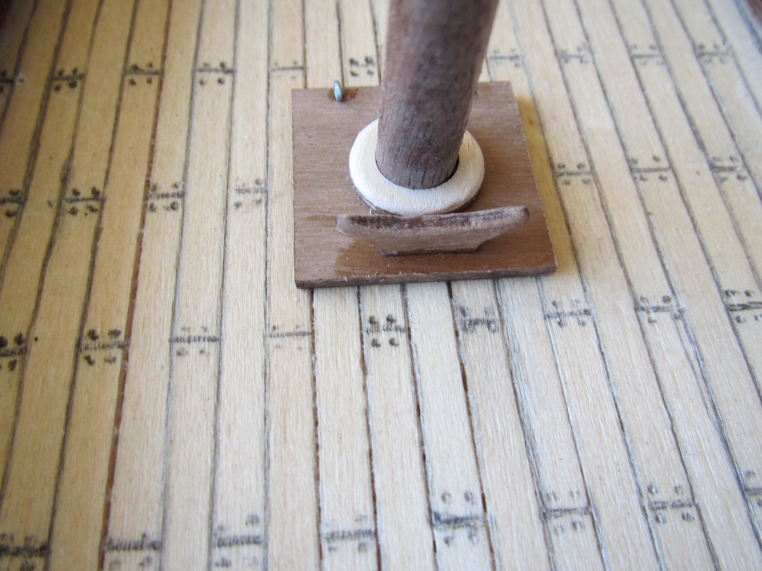

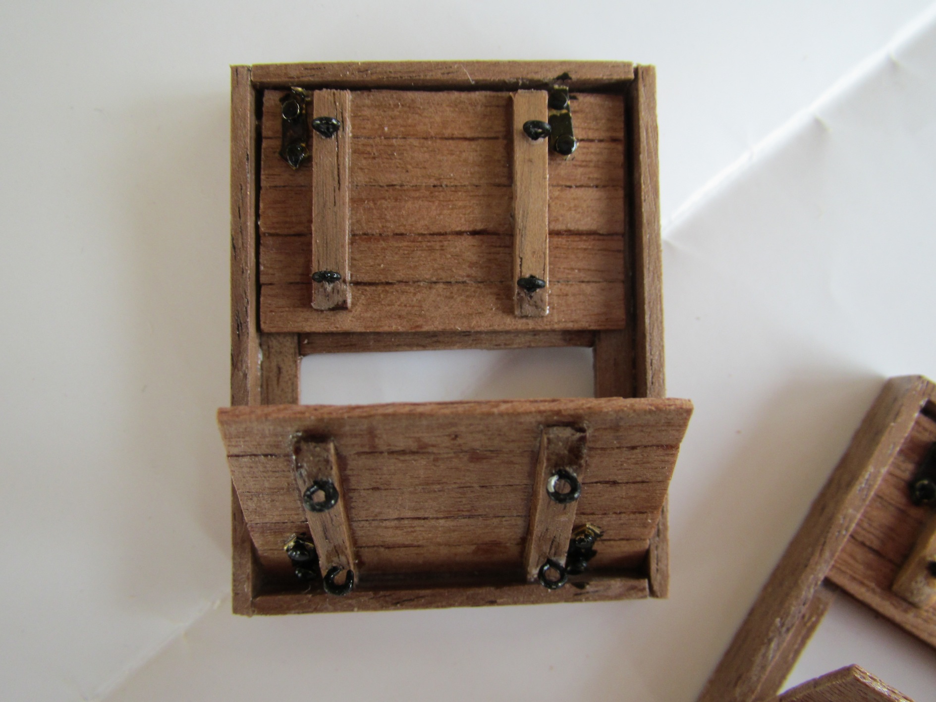

La cubierta y sus accesorios
Pequenitos pero necesitan mucho tiempo para hacerlos
Marco
Marco
