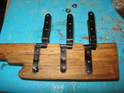

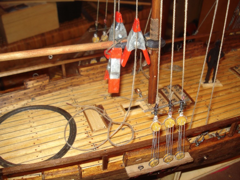

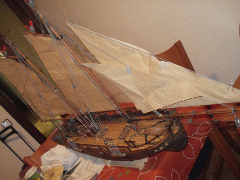

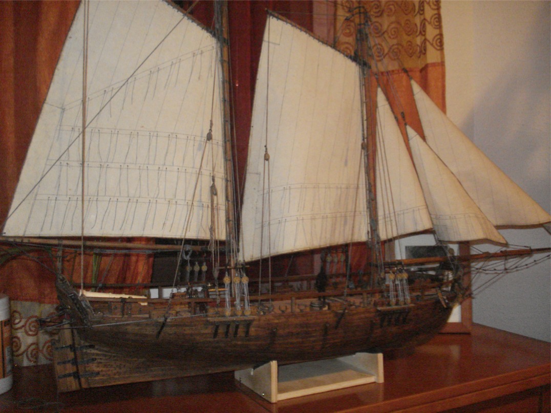

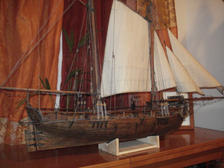

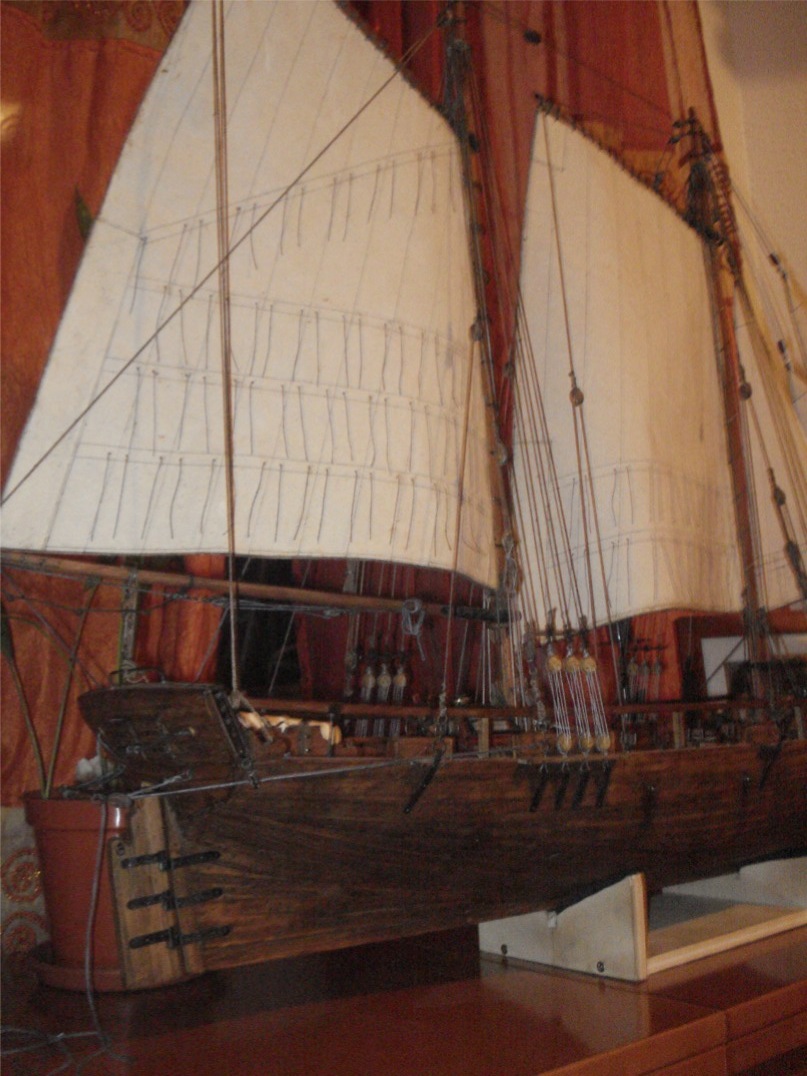

ahí van las fotos 1 parte
Cani
Mensajes: 656
Re: AXEL THORSEN CAÑONERA 1810
Mensaje por Cani »

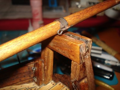

2a parte
Cani
Mensajes: 656
Mensaje por Cani »

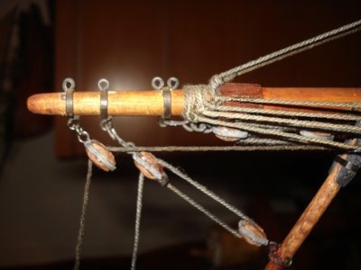

3a parte

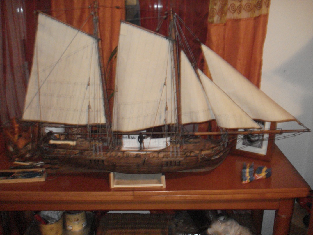

:shock: :shock: Hola Cani, me he llevado una enorme y muy agradable sorpresa, llevas el Axel muy avanzado, ya falta poco para su botadura, estas logrando un excelente trabajo, Felicidades.

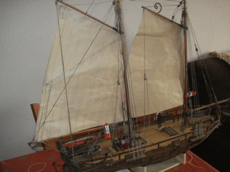

Muchas gracias Manuel. Vamoz avanzando y no estoy descontento con el resultado. Cuando inicié el proyecto tenía muchas dudas de como resolveria algunas partes, sobretodo por que la información del axel thorsen es escasa, pero voy viendo el resultado y me siento satisfecho en la medida de mis posibilidades. Creo que se puede mejorar mucho, pero me lo estoy pasando bien y progreso adecuadamente jajajajaja anda que no tengo abuela jajajaja. bueno espero que alguien se anime y se lanze a hacer este modelo que almenos a mi me resulta fascinante. Ya falta menos para su botadura.

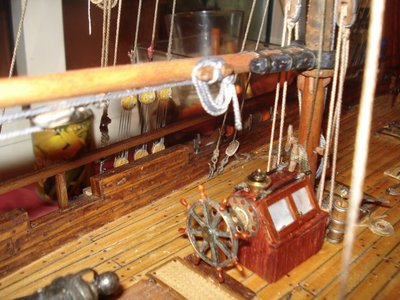

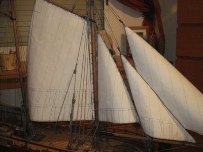

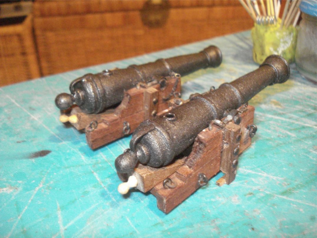

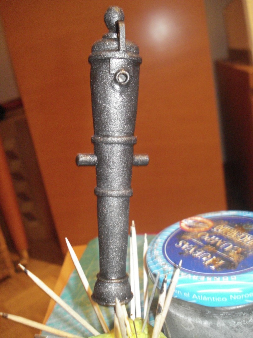

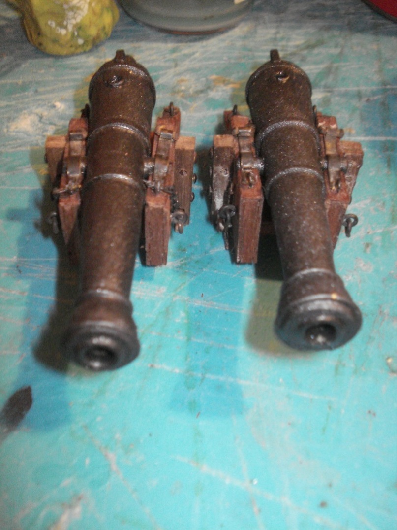

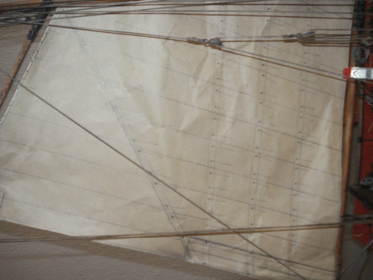

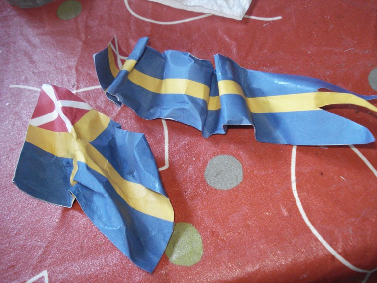

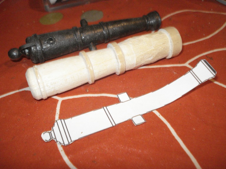

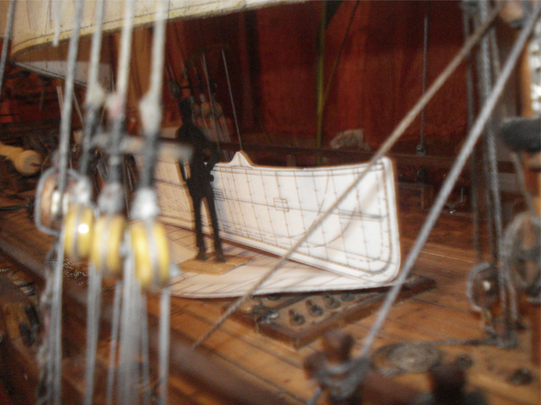

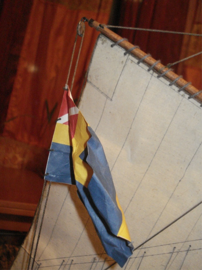

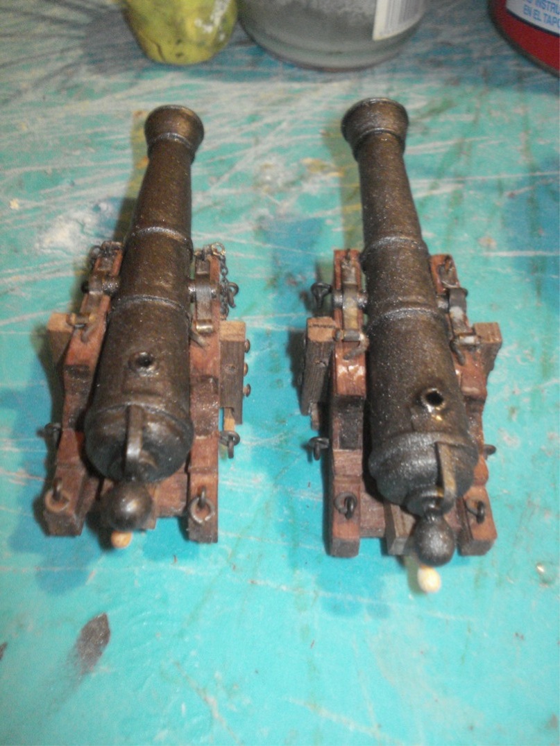

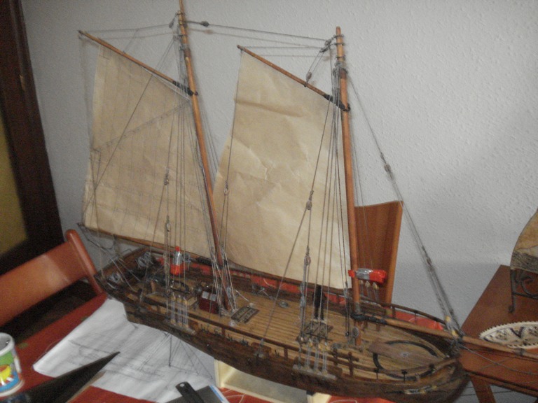

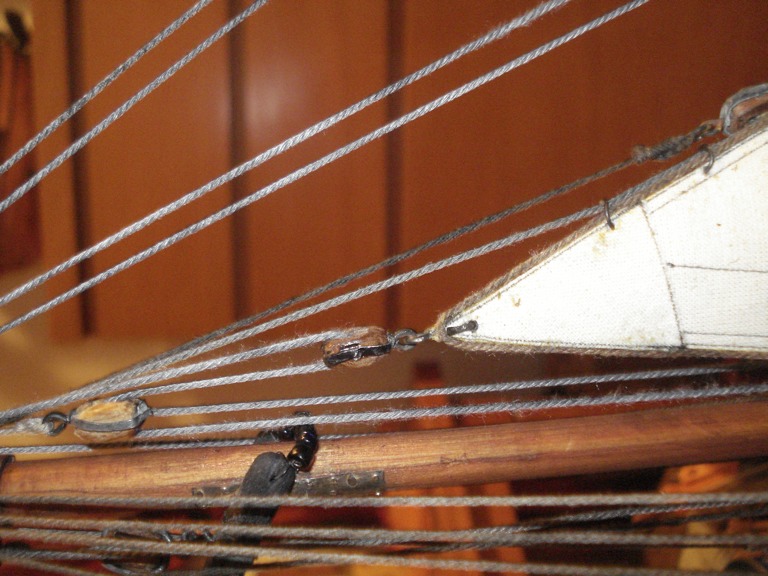

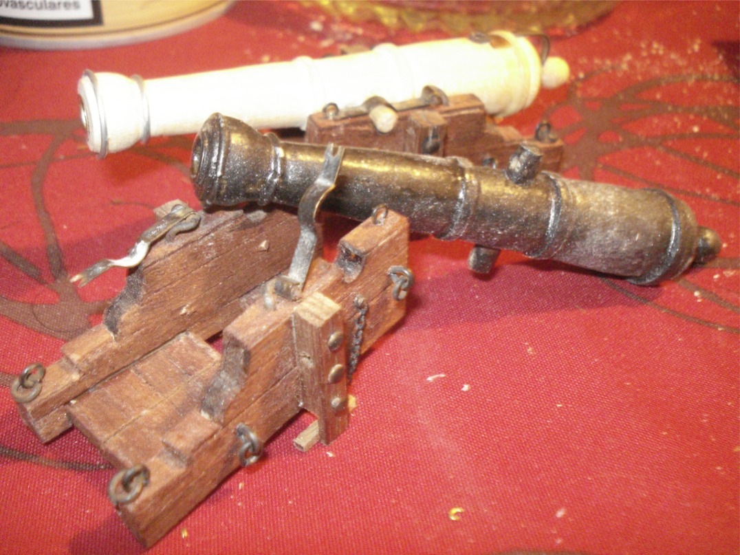

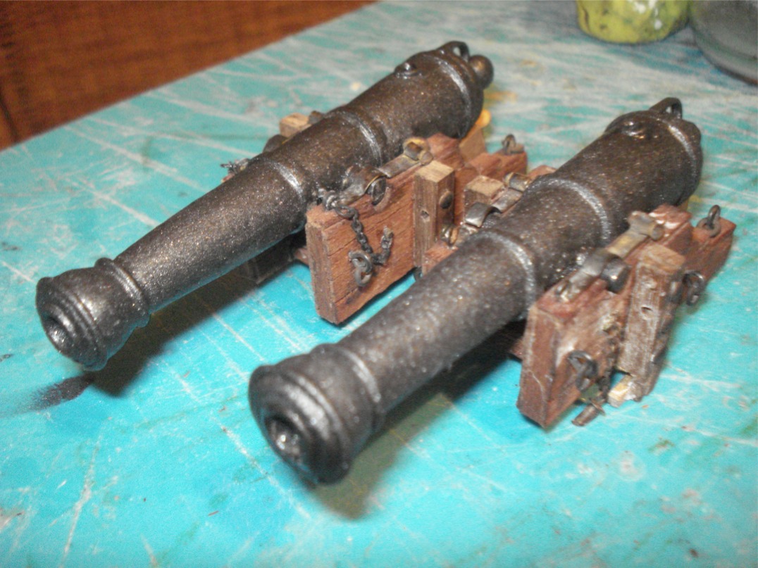

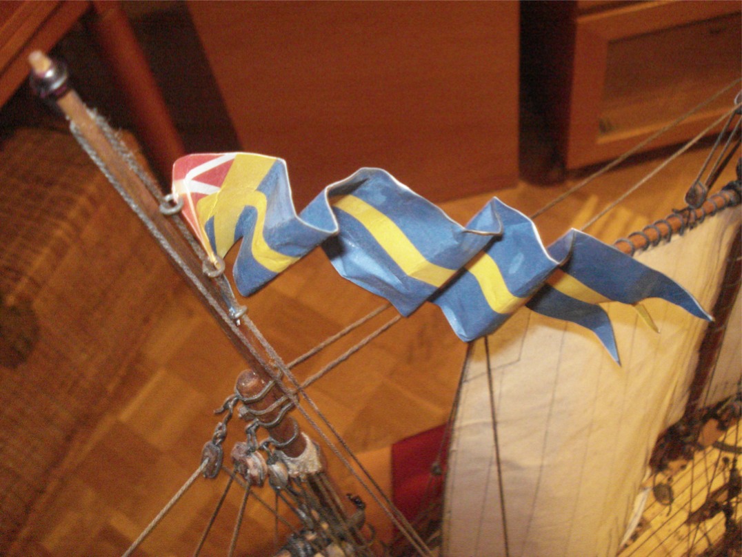

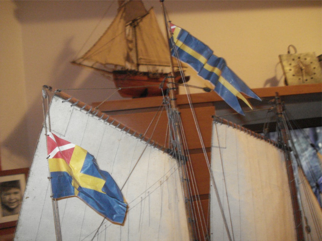

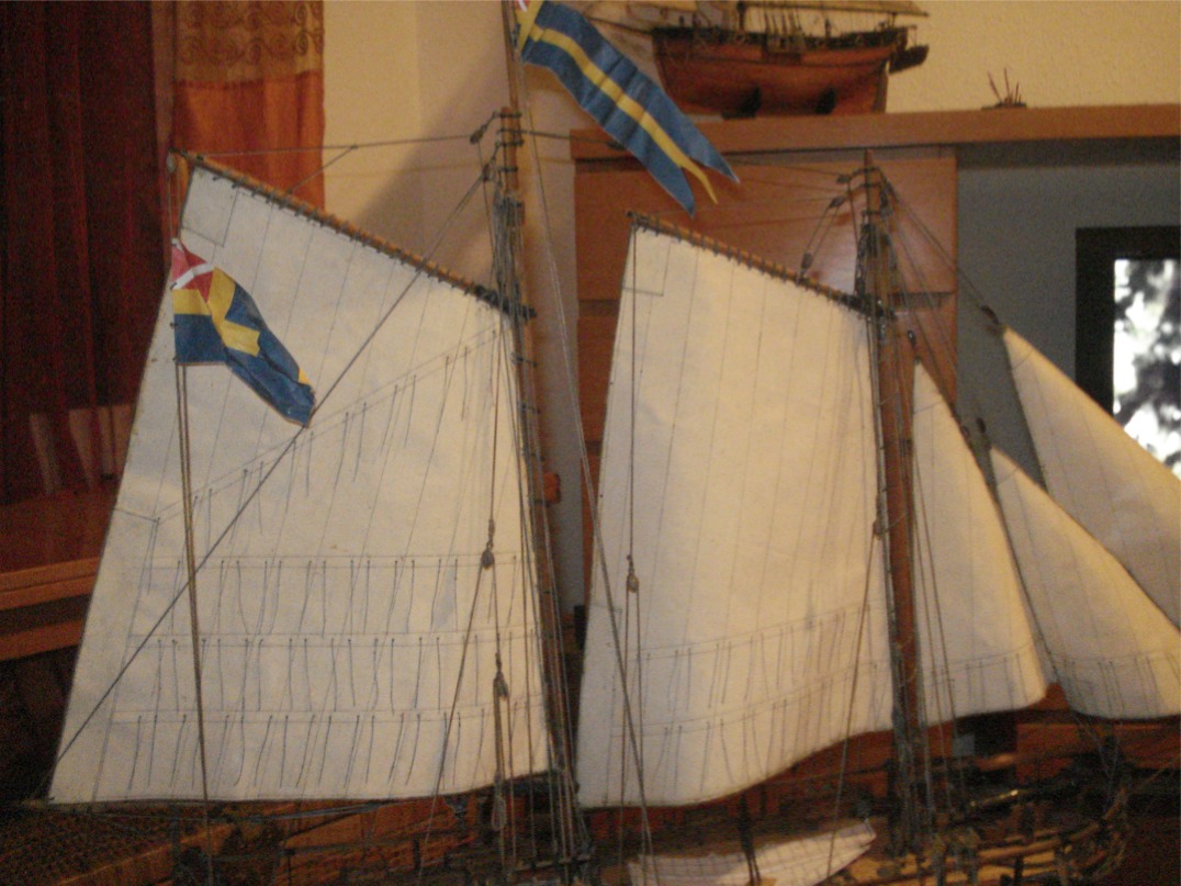

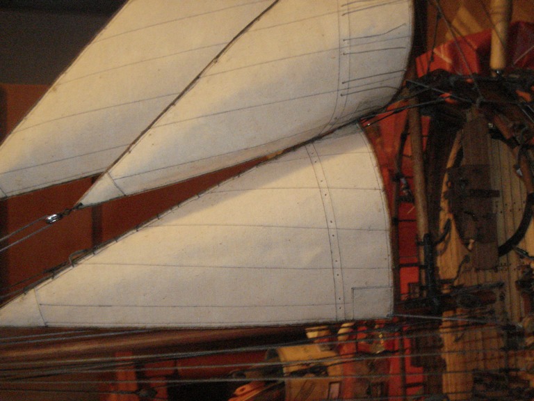

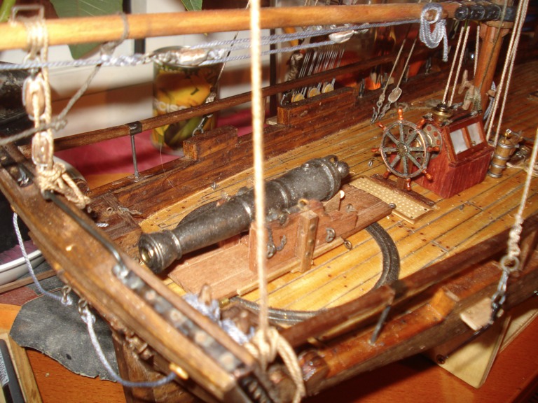

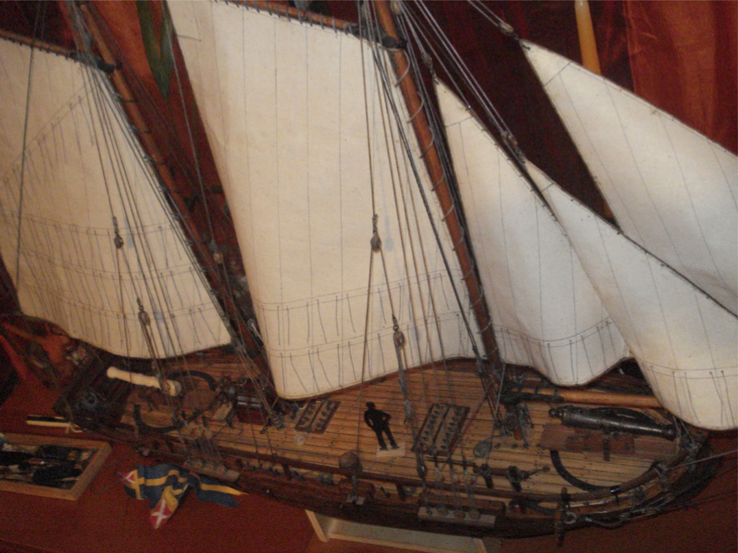

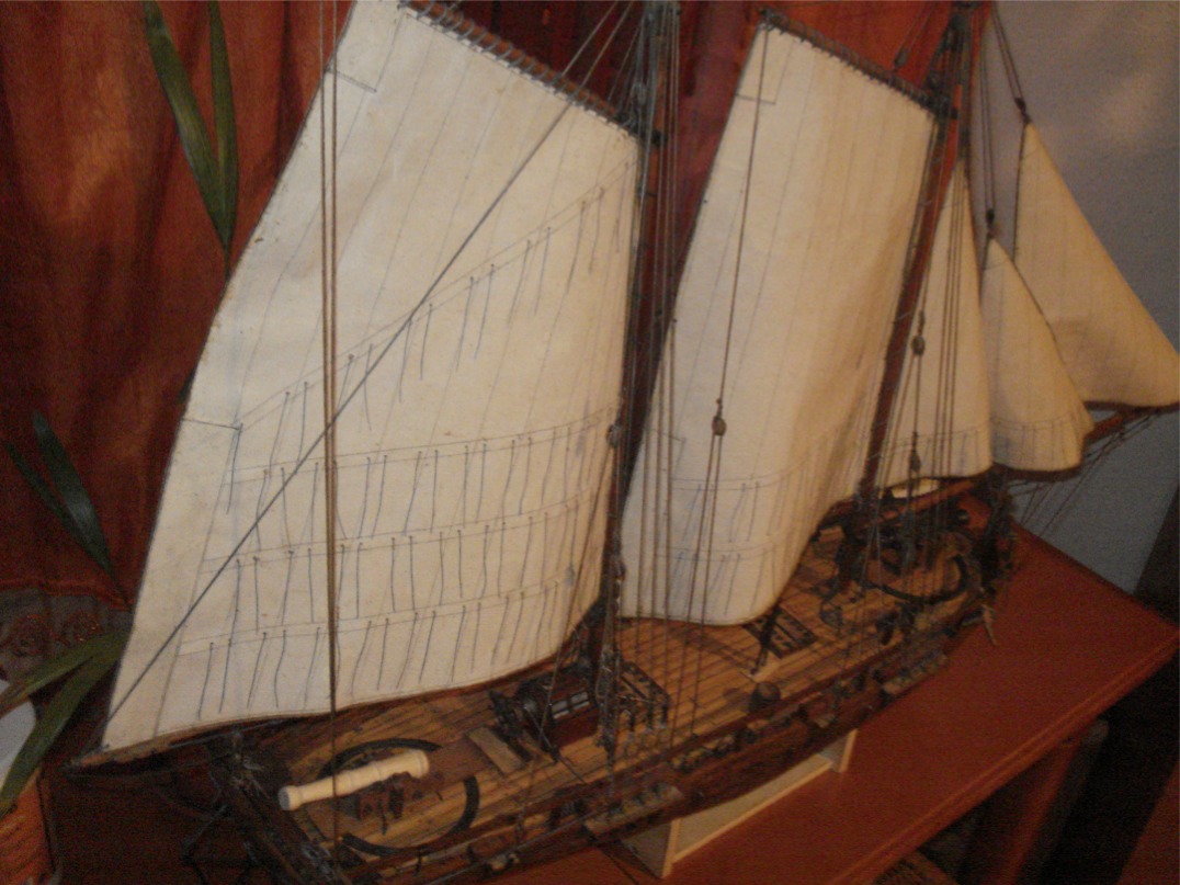

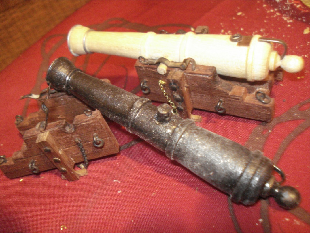

subo nuevas fotos. Terminadas la velas i las banderas, terminado el segundo cañón.
Spanien
Mensajes: 290
Ubicación: CADIZ
Mensaje por Spanien »
Cani, enhorabuena por los cañones, particularmente por la confección y el acabado. Me parece que la boca de fuego es un pelín grande para los mismos.
La velas, espectaculares.

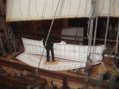

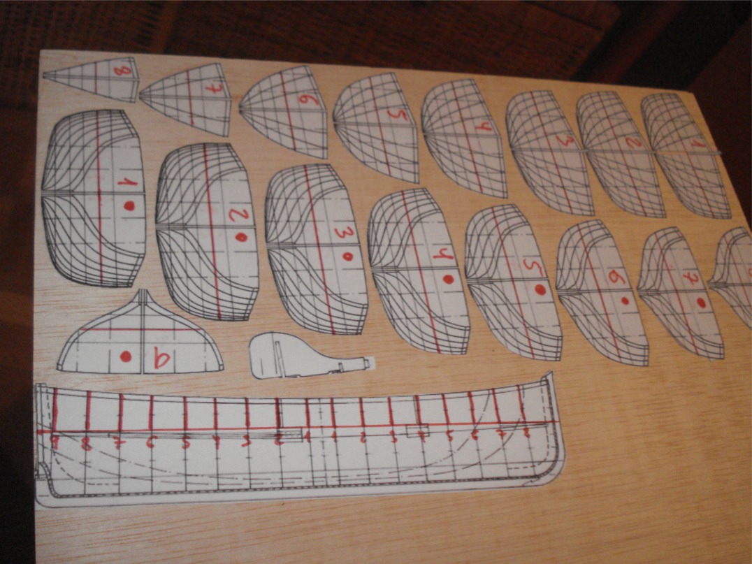

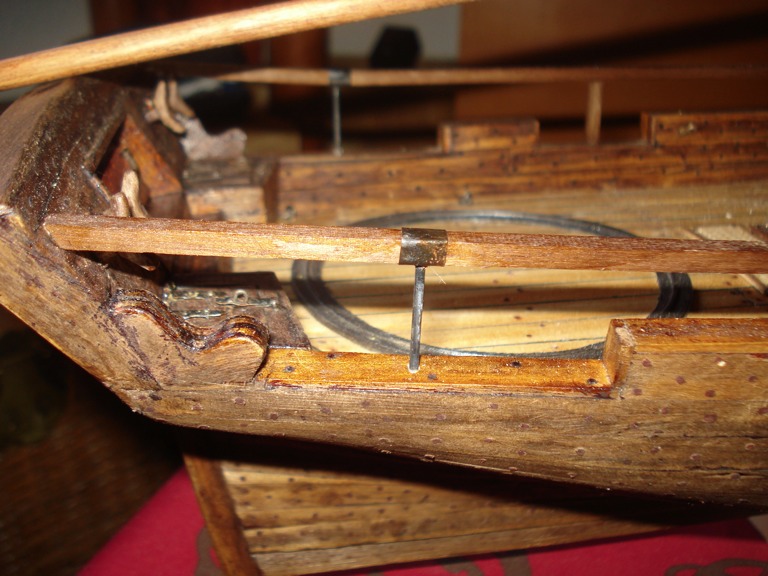

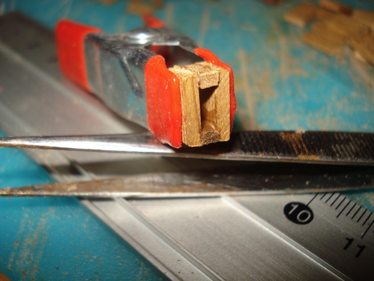

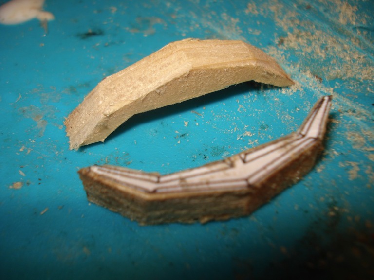

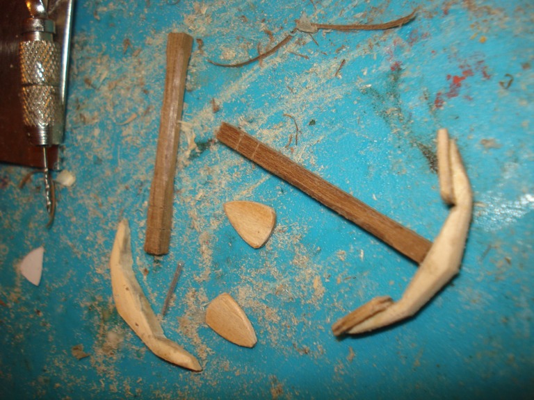

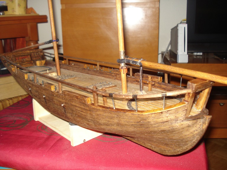

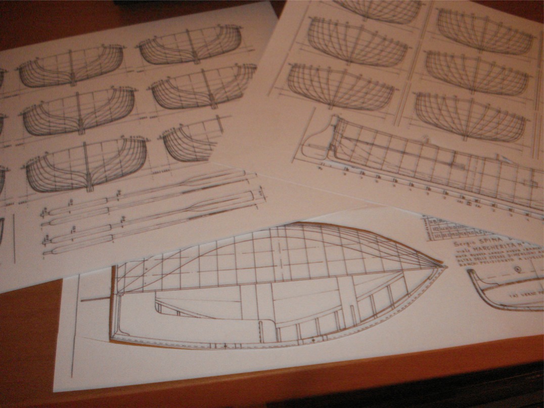

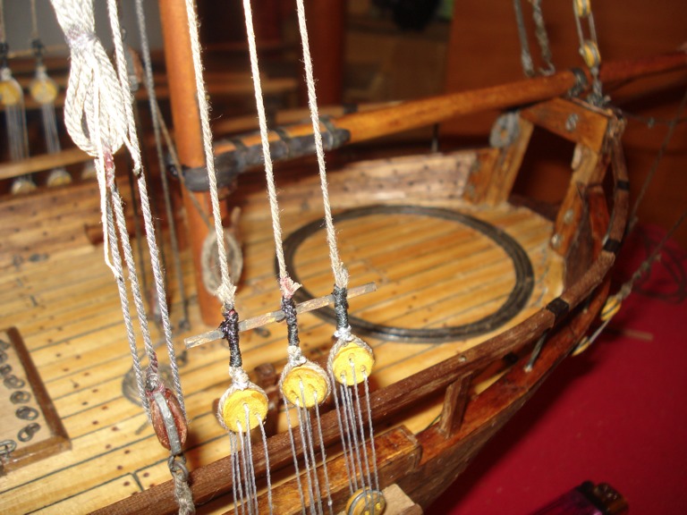

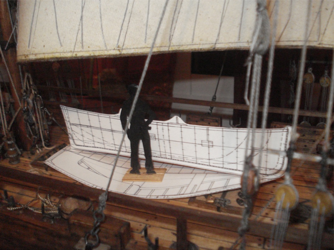

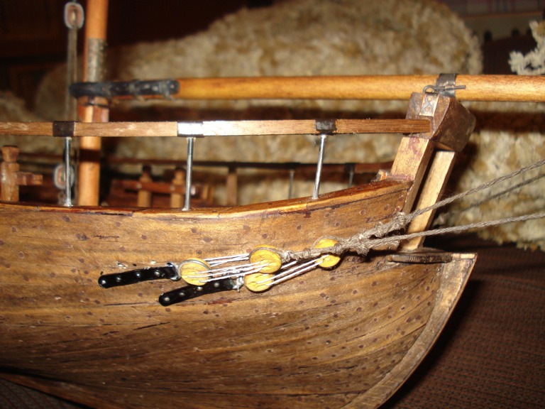

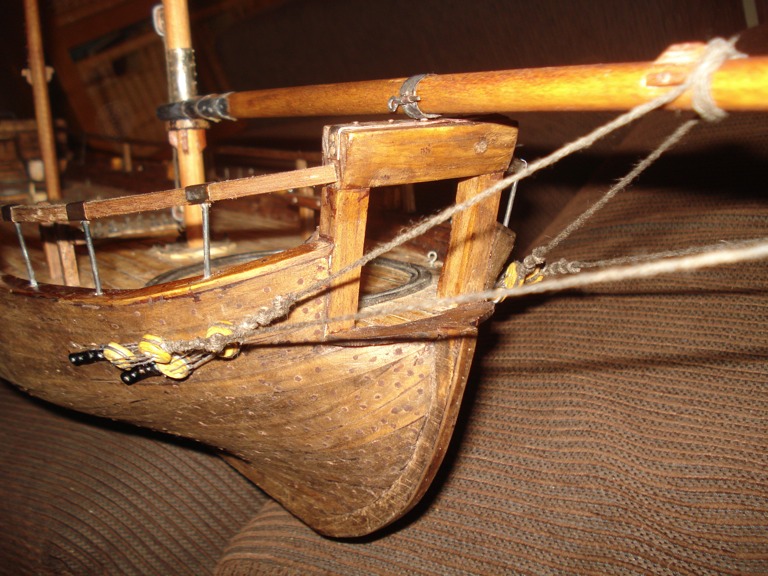

Inicio la construcción del bote que en principio no detallaré en su interior, irá cubierto con una lona. bueno ya iremos perfilando la estetica del mismo, quizás deje alguna parte al descubierto.

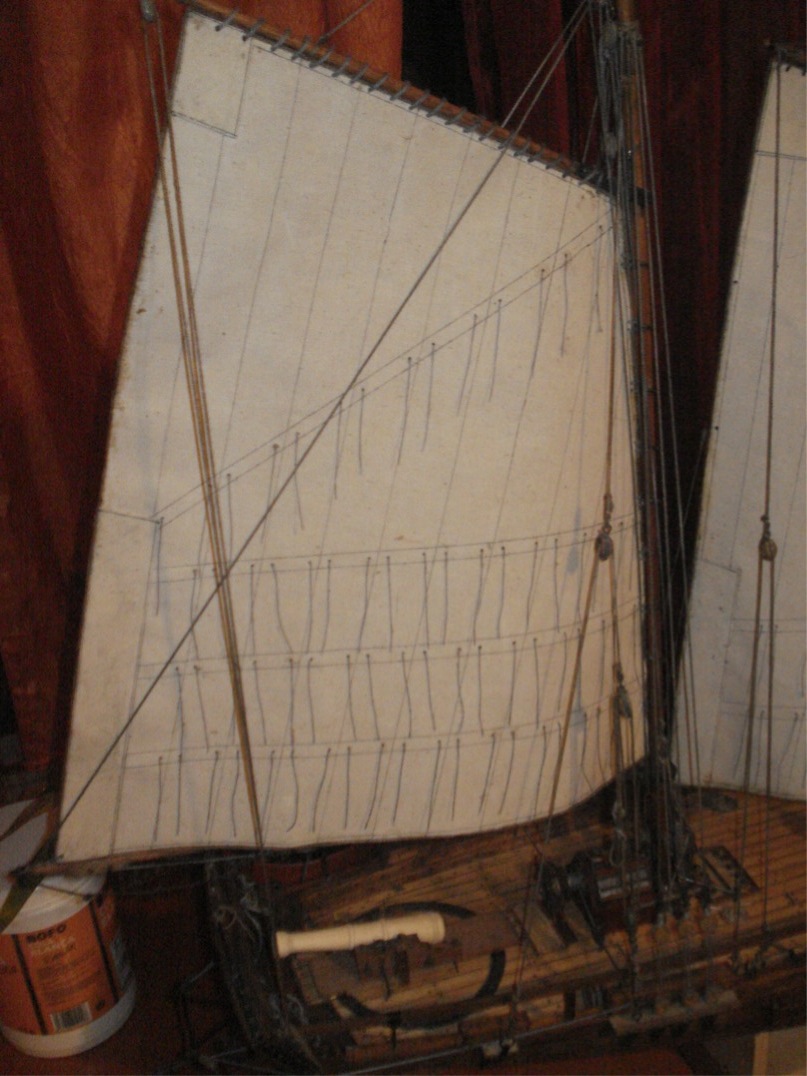

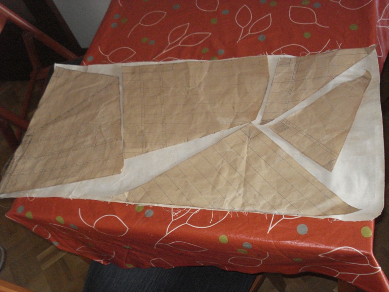

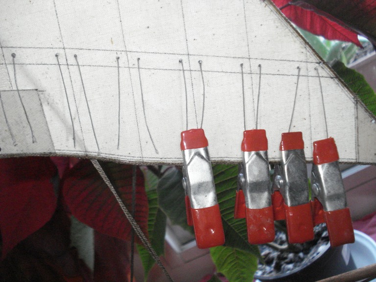

Gracias Spanien, creo que tienes razón en lo de la boca de los cañones, me quedó una forma de campana en su extremo demasiado pronunciada y grande, pero en el conjunto da el pego y ya no lo voy a modificar. Las velas las hice segun nos explico el maestro José Rodriguez sin ninguna costura, con tiralinias dibujadas para no salirme de la escala, tapaporos para darle rigidez y consistencia en la forma y relingas pegadas. Es la primera vez que las hago asi y el resultado ha sido el mejor que he logrado hasta ahora. Utilizar las técnicas de los que saben y generosamente nos muestran es garantia de éxito, bueno almenos se intenta.

Cani, te felicito, el conjunto se ve hermoso, los cañones me gustan y las velas excelentes.
Le diste un efecto adecuado a las banderas, tomo nota de eso, saludos !! :mrgreen:

Buenas tardes Cani ,ahora a por la chalupa ,te esta quedando chulo , felicidades Tasso

tanto el cañon, como la carronada estan espectaculares..... me gustan, y las velas si que ni para que decir nada, hablan por si solas..
eres un genio Cani... :wink: :wink: :wink:
