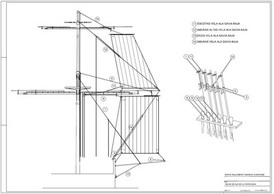

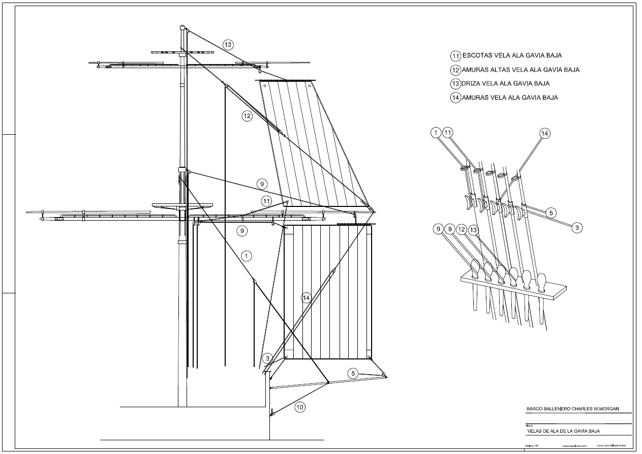

En cuanto a mí, como ya sabéis estoy trabajando a fondo con la monografía basada en el Charles W. Morgan. El caso es que a pesar de existir físicamente y restaurado, en cuanto llegamos a las jarcias, pasa como en la mayoría de modelos: una escasa información sobre el tema. Solo dispongo de lo poco que hay sobre el Morgan y unos planos del Alice Mandell y el famoso libro de Mondfeld. Es cierto que el mismo museo vende unos planos muy fiables, pero estoy intentando no gastarme más dinero que el necesario.
En cuanto a la monografía comentaros que llevo ya casi unos 35 planos...y sigo...
La verdad es que dispongo de poco tiempo para el modelismo, ya que el trabajo me impide dedicarle el tiempo necesario, solo algún fin de semana...en fin...es lo que hay.
Como ejemplo de lo que va saliendo os pongo un dibujillo de las maniobras de una vela de ala (ó rastrera -según creo-)
Salud,
NOTA: veis que está dibujado en ACAD y esta es una gran duda que tengo: presentarlos como éste ó hacer como en Royal Caroline que iban todos a mano..........duda existencial.........A lo mejor hay que combinar........no sé, estoy en un mar de dudas.
A pesar que no incorpore novedades al Foro, sigo, cada día que puedo vuestros avances y comentarios sobre vuestros trabajos.
Salud,

Carlos: coincido con tu comentario; sin embargo, te explico por qué empecé a dibujar en ACAD y el motivo no es otro que proporcionar unos planos a escala para poder construir una maqueta. Ese era el motivo principal de la monografía. Afecta al casco y arboladura como es lógico.
En cuanto entramos en la jarcia es donde uno se puede permitir dibujar "a mano" porque no hay escalas.
Personalmente tanto disfruto dibujando de una manera como de otra. No hay preferencia, si bien debo reconocer que los "monos" le dan un tono menos frío que el lineal. Más de "ir por casa".
Como que la monografía se va a dividir en tres partes: I) el casco y la superestructura II) la arboladura y III) la jarcia, puede que la solución sea que las partes I y II sean lineales y la III sea en plan "mono".
¿cómo lo veis?
Yo también me alegro de volver a estar en contacto con vosotros nuevamente...
¿cómo lo veis?

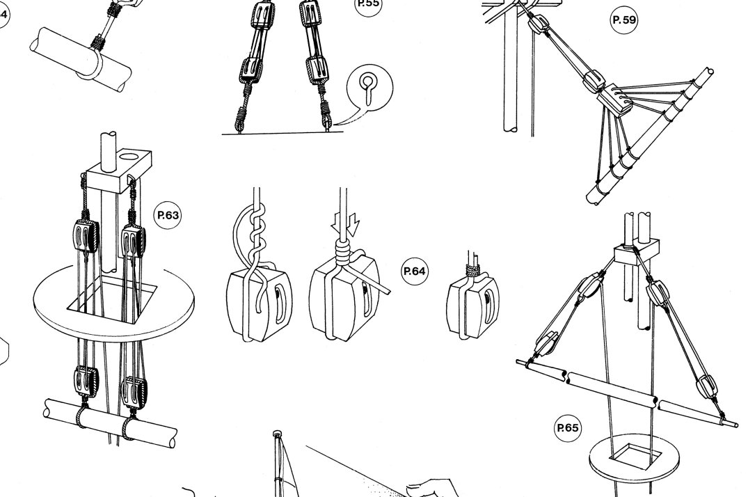

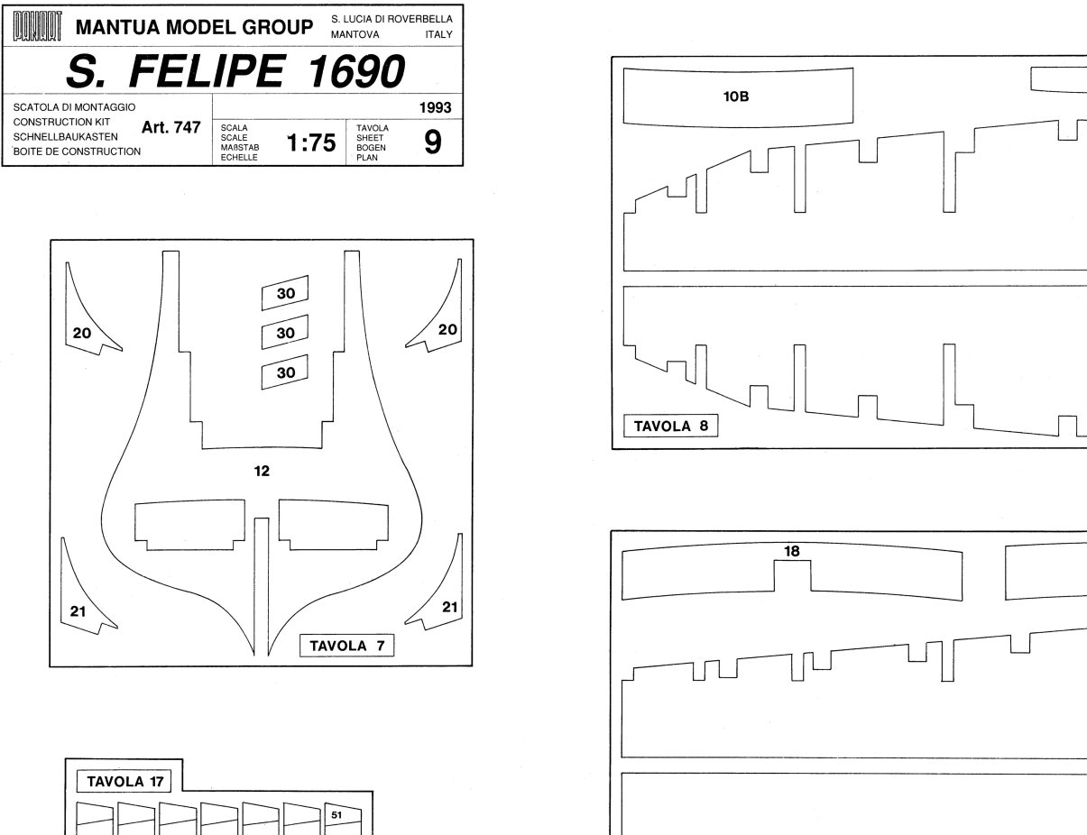

A mi me parece estupendo.
Mirando los planos del San Felipe, más o menos se ha seguido la misma filosofía.
Las partes de estructura son "lineales" y los detalles de arboladura y jarcias, "manuales".
Mira las capturas que adjunto.
Como te dije anteriormente, tu eres el padre de la criatura y cualquier decisión al respecto será totalmente válida.

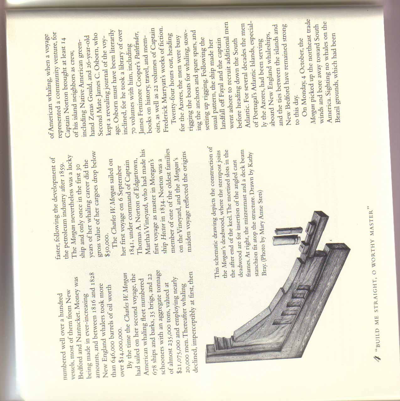

Yo poseo un librito, sobre la historia del Morgan, que adquirí vía correo ordinario al museo Mystic Seaport. Este libro, escrito íntegramente en inglés, hace un minucioso repaso sobre las andaduras de este ballenero, desde su primer armador y su familia, hasta el último capitán que lo gobernó. En esta publicación aparecen una serie de dibujos de la estructura del barco así como fotografías de diferentes partes, ahora bien, de la jarcia, poco más que una vista general de ésta y la maniobra del mayor y trinquete.
Para que sirva de ejemplo le mando escaneada la portada del librito y uno de los dibujos referidos a la estructura.
Ignoro si intercambiar esta información me traerá problemas legales con los derechos de autor, o si ya conoce este libro. Si sabe algo al respecto, dígame algo.
Le felicito por su trabajo y no se lamente por no poder dedicarse a las maquetas. Esta también es una forma de hacer maquetas, como los paso a paso de este foro, y mucho más didáctica que construirlas.

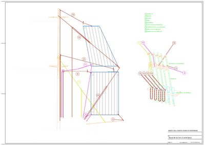

Al hilo de los dibujos en ACAD o a mano, una sugerencia intermedia entre el frio y el calor de una forma de dibujar y otra:Los trazos correspondientes a una maniobra en concreto los podrias hacer en color también en el CAD, con lo que se destaca la labor, el trazo sigue siendo rectilineo, y el color le da calor al dibujo (vaya redundancia me he marcado).
¿Como lo ves?
Paco
¿Como lo ves?
Paco
- jmolinas
- Mensajes: 1672
Re: El ballenero Charles W. Morgan 1/50

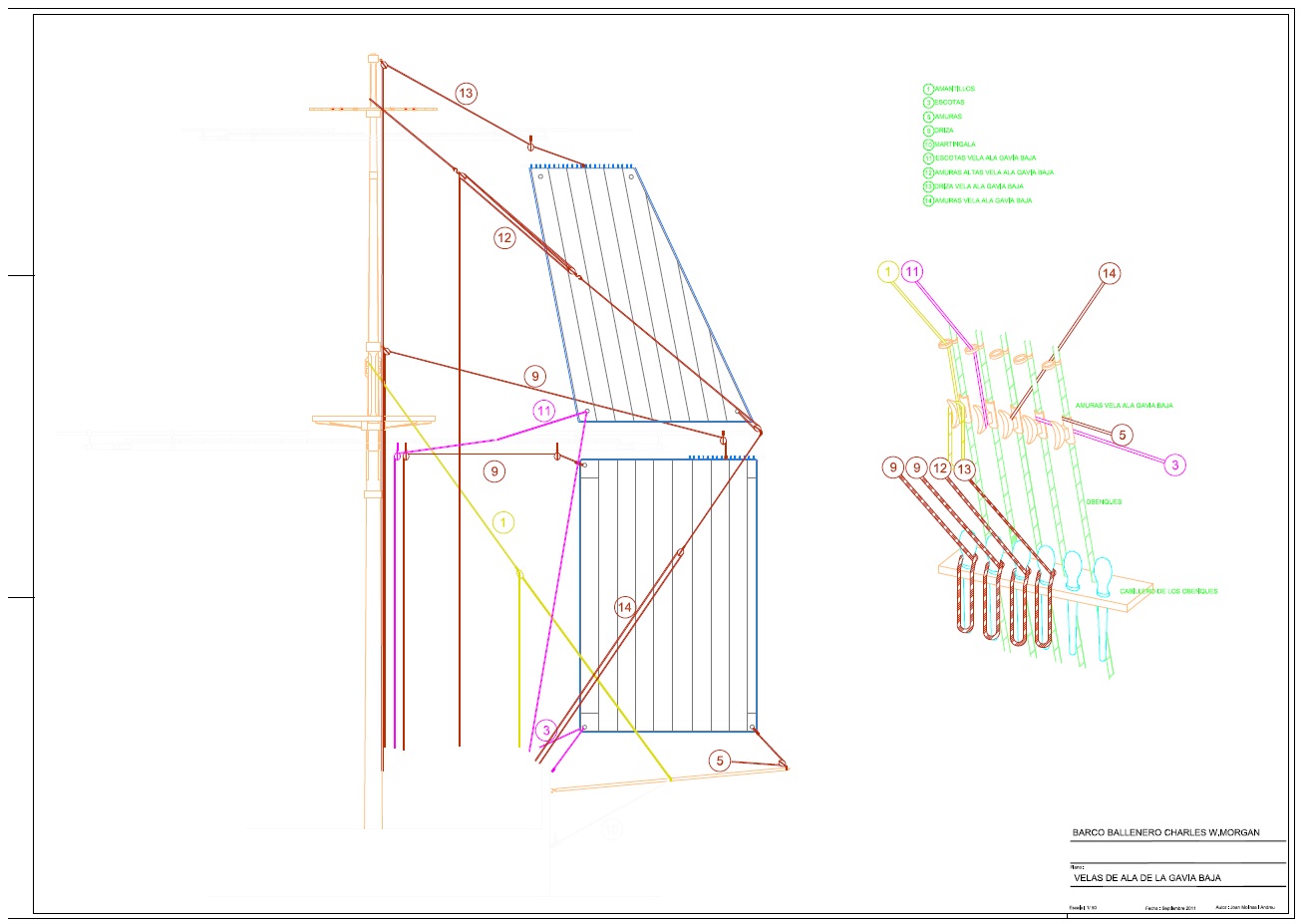

Hola Paco: pues sí, me parece buena idea. De hecho, cada cabo tiene su color en el dibujo como puedes ver en el adjunto (de mala calidad de resolución, lo siento, es que lo del photoshop no es lo mismo...) jejeje
Hola Juan: Perfecto; por lo poco que aprecio incluso ha ganado calidad el dibujo.
Otra sugerencia a la luz de lo visto; el dibujo base, los palos, las vergas y a veces los mismos obenques con las cornamusas, sería conveniente que estuviera en negro siempre, como hiciste en le R.C., así destacaría la maniobra o firme que explica el dibujo.
Al toro
Paco
