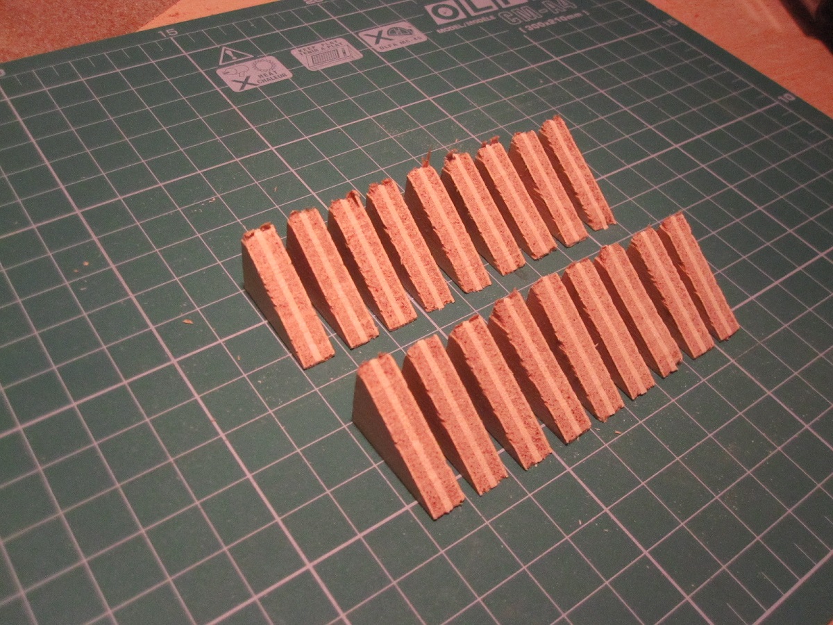

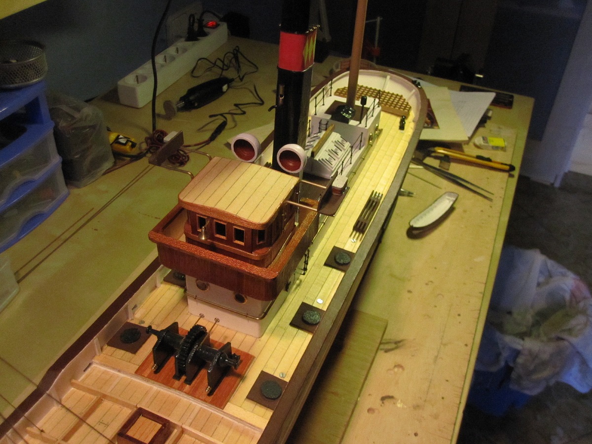

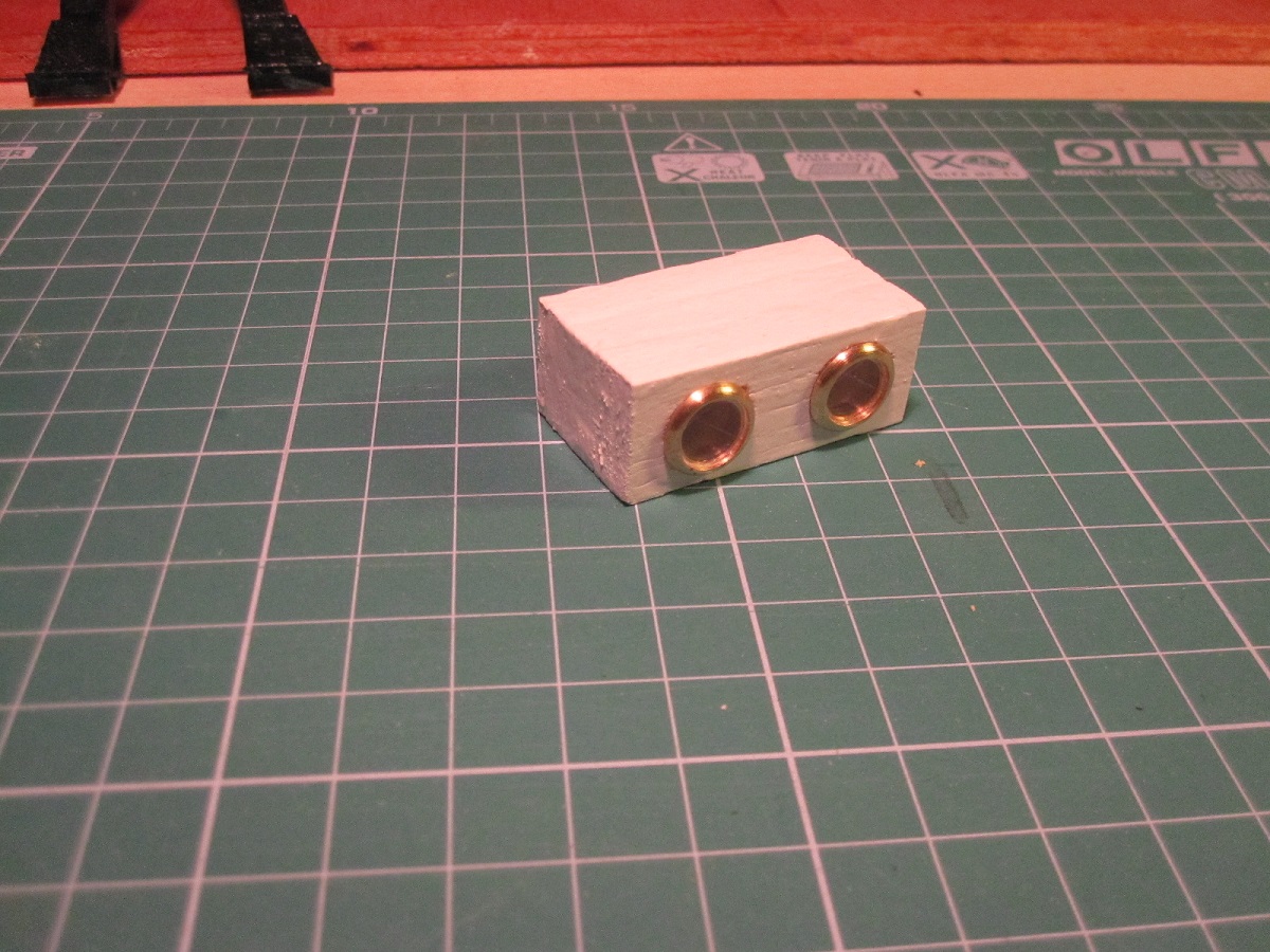

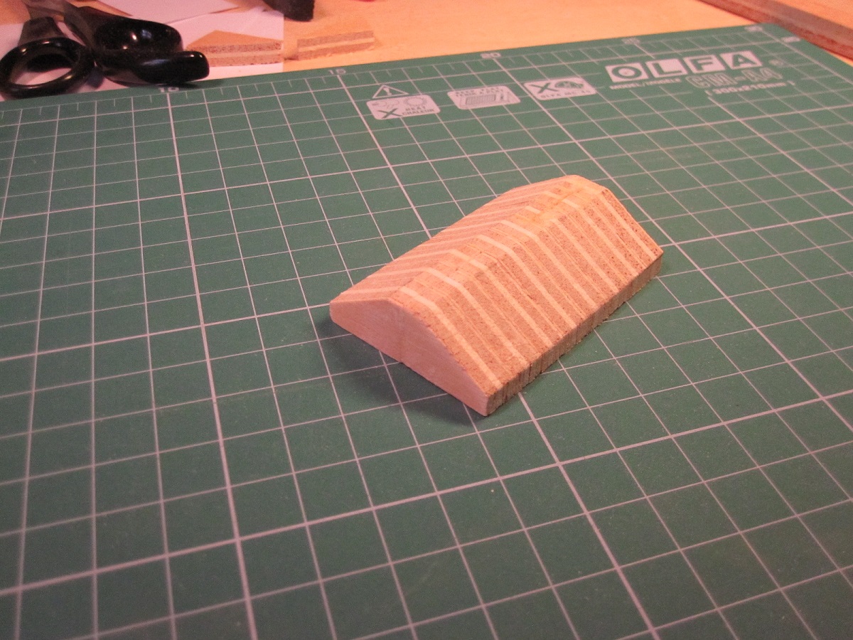

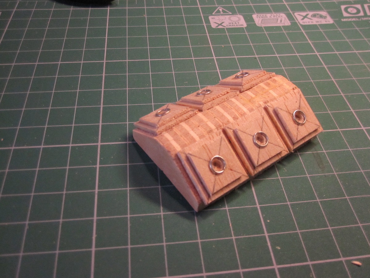

El tragaluz de máquinas

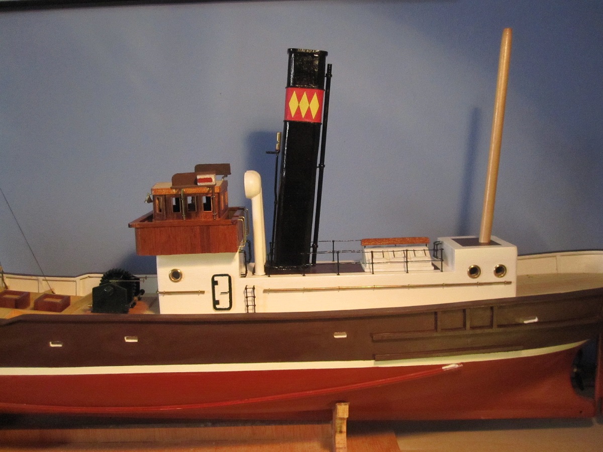

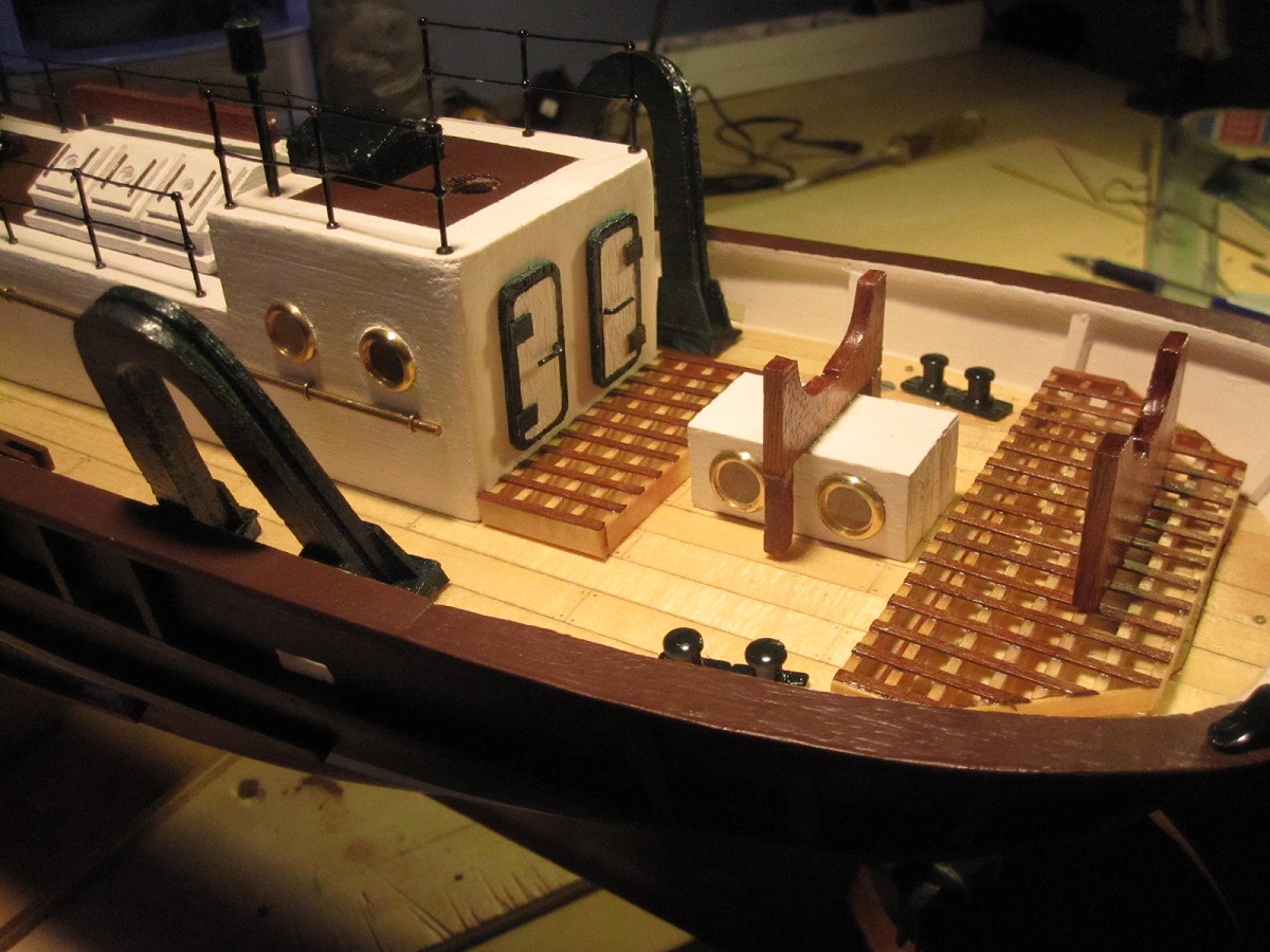

Siguiendo con la filosofía de juntar piezas de contrachapado hasta tener un bloque al que dar forma, he cortado estos triángulos… A los que después de pegar, cortar y masillar obtienen esta forma: Para las ventanas uso madera de balsa y un poco de alambre para dar relieve. Montadas quedan así: Todo junto: Pintado y añadiendo el protector, hecho con sapelly de la tabla que tengo. Laton para las bases. Para ponerlo todo junto, primero añado las escalerillas y pasamanos para el puente de mando: Ahora se añaden los ventiladores y la barandilla. Para esta procedo de igual modo que cuando el castillo de proa. Finalmente añado la chimenea y el tragaluz. A la chimenea le faltan los cables, pero es que me he quedado sin cáncamos y estoy esperando a que lleguen a la tienda. (Del palo de mesana no hagais mucho caso porque solo lo pongo para tener una referéncia. Todavia no esta firme) Saludos!

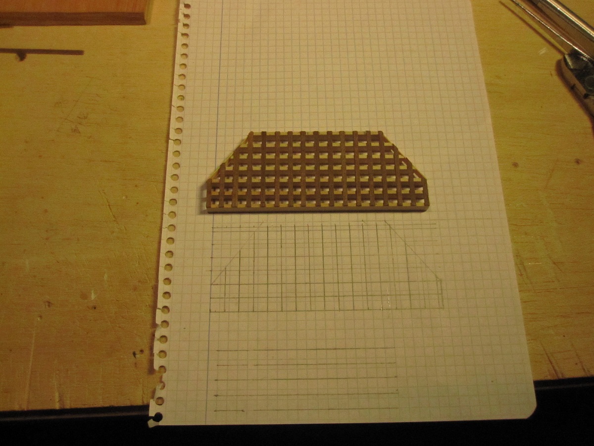

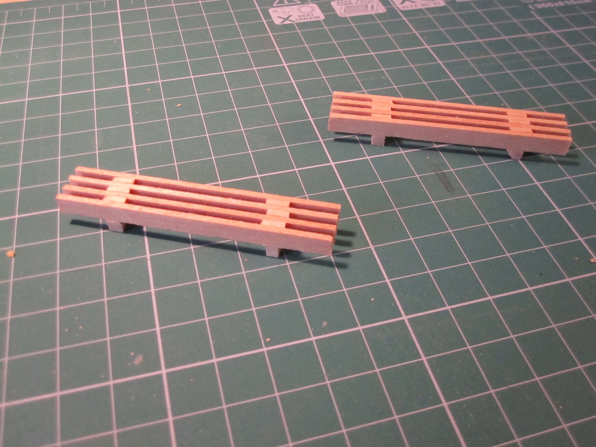

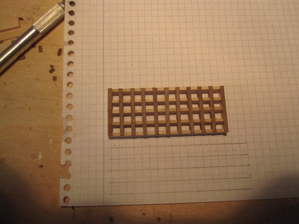

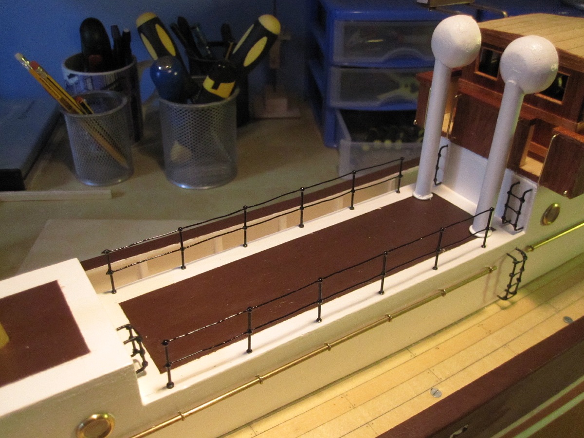

Empezamos con la cocina, con su tragaluz y su chimenea. El tragaluz es una version reducida del tragaluz de máquinas y la chimenea es una copia de la que hay en el castillo de proa, que recuerdo que la hago con varilla de laton de 2mm y cinta de pintor pegada enrollada en un extremo. Para los enjaretados utilizo listones de 4mm de ancho y forro de 2mm. Como son de colores distintos quedará bien, aunque no lo he hecho aposta. Me ayudo de una hoja de libreta d cuadricula para que todo vaya perpendicular. Después se barniza todo. Para el tragaluz de popa, volvemos al contrachapado. Realizamos el taladro para los ojos de buey antes de separar la pieza ya que si no puede ocurrir que de la fuerza del taladro y lo fino de los márgenes se destroce todo. Tambien pintamos las bitas y cornamusas que vamos a usar. Todo junto: Saludos!
Hoy voy con algunos detalles.

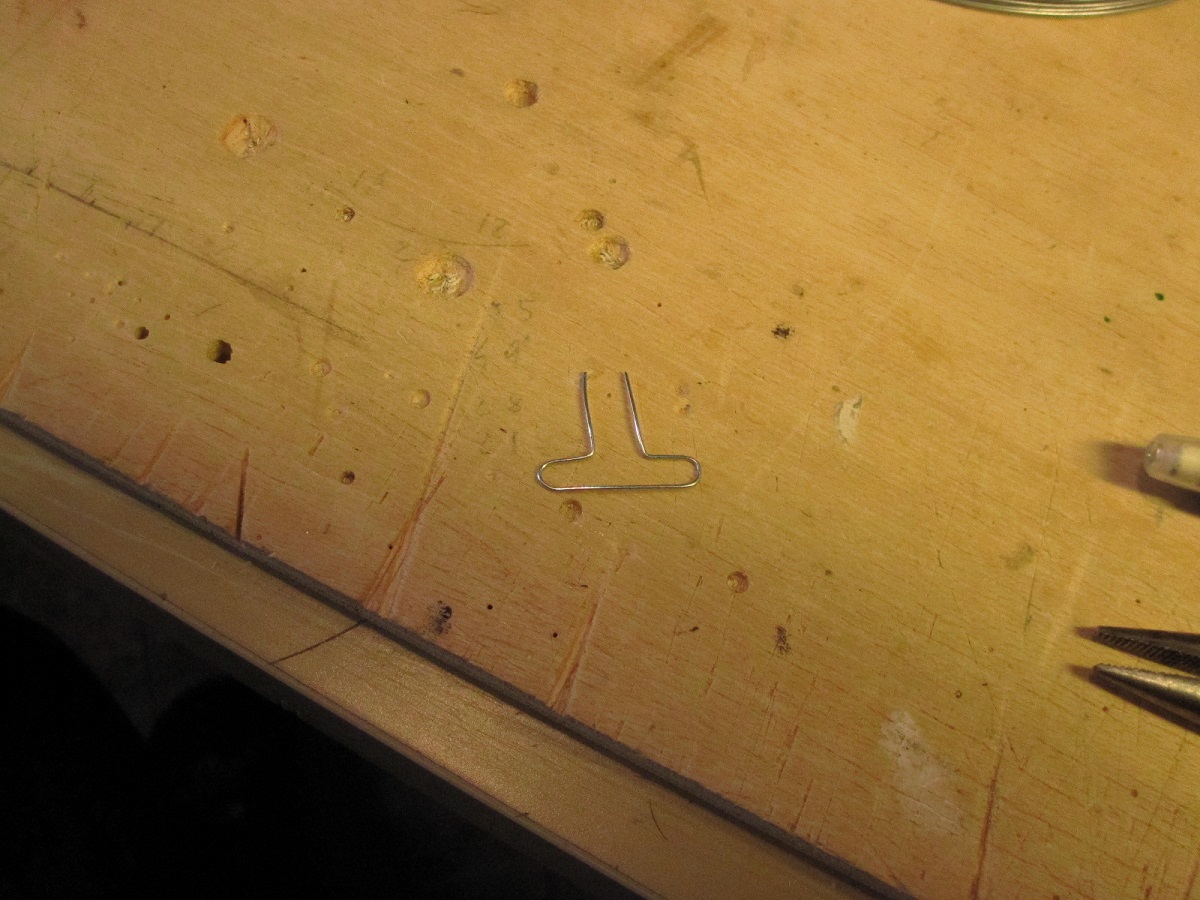

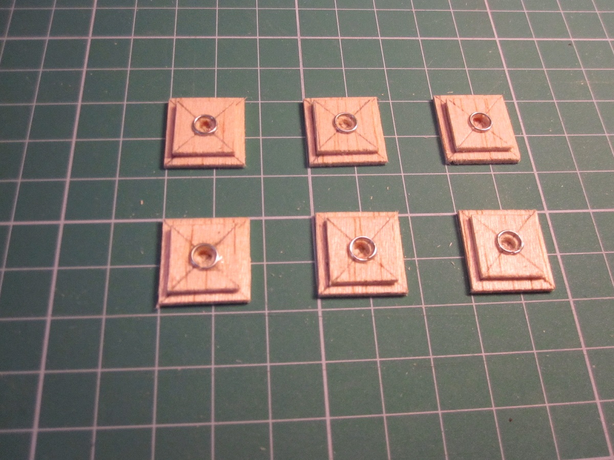

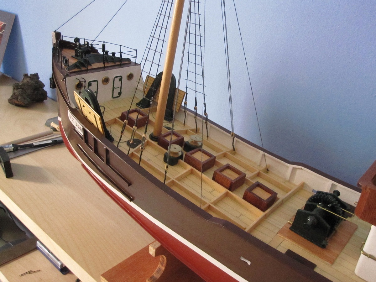

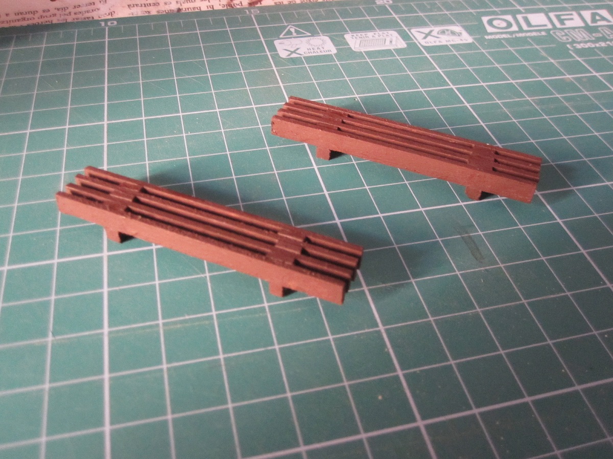

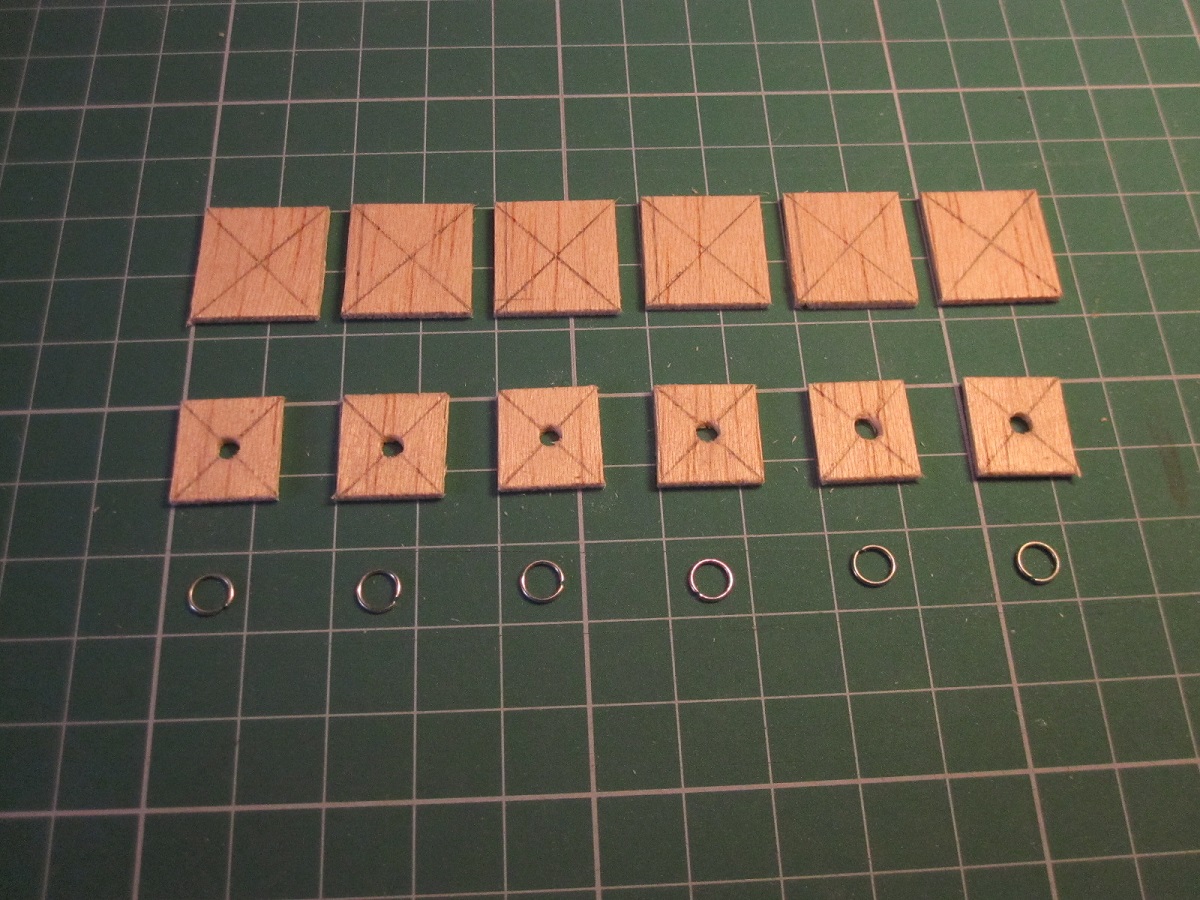

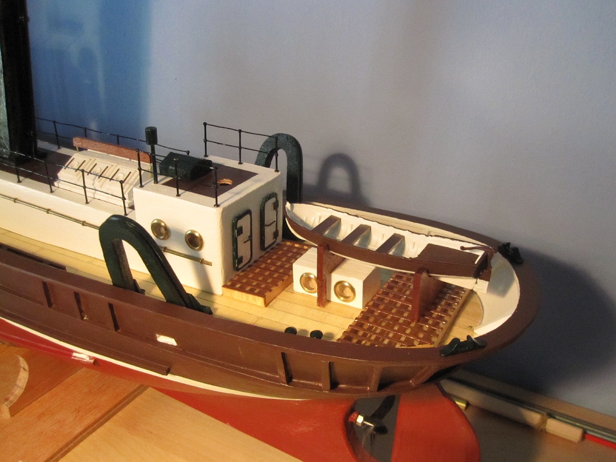

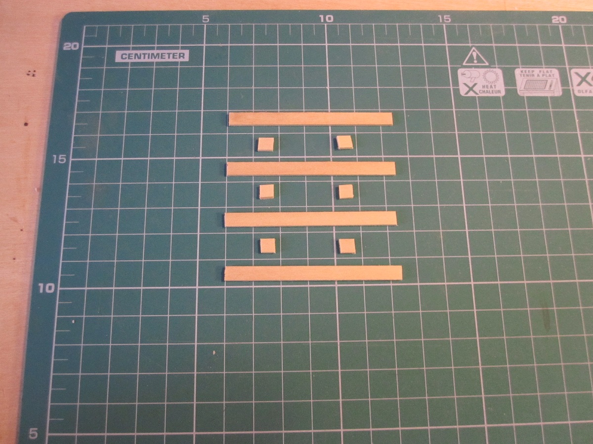

Mas elementos de cubierta:
Las carboneras, con sus tapas, no tienen ningún secreto: con madera de balsa de 1mm se confeccionan estos cuadrados y circulos que se pegan y pintan. Los soportes para redes se realizan con liston de 4mm d ancho.

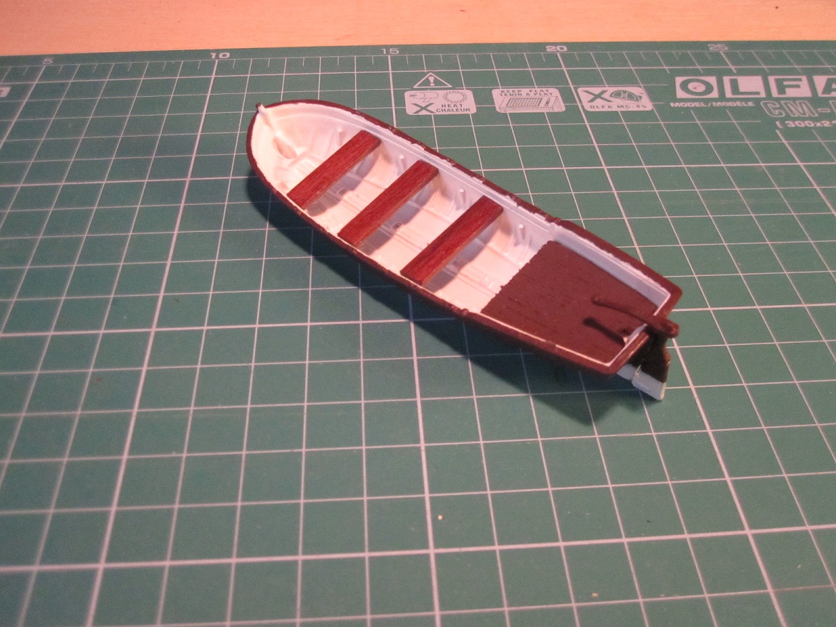

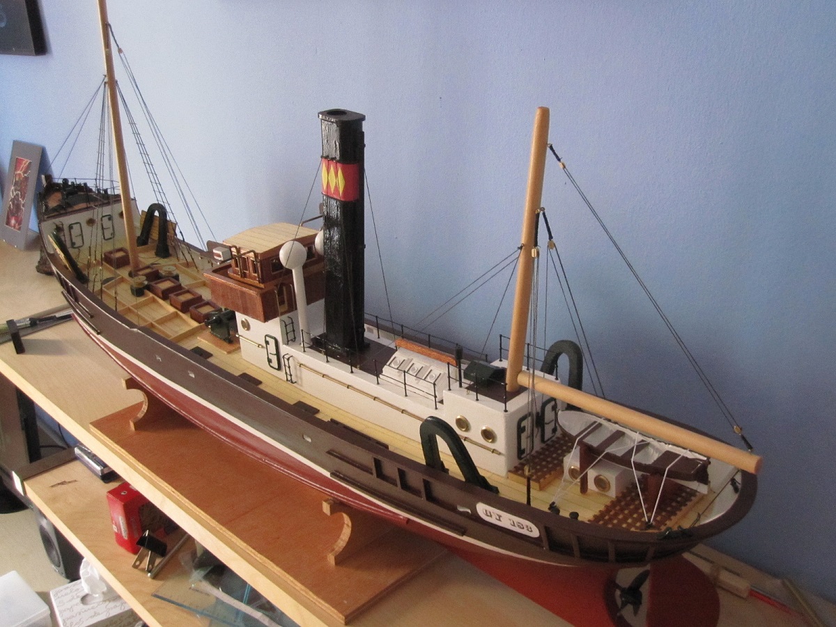

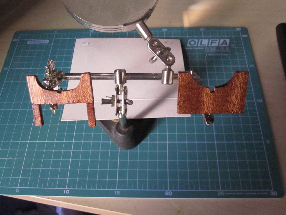

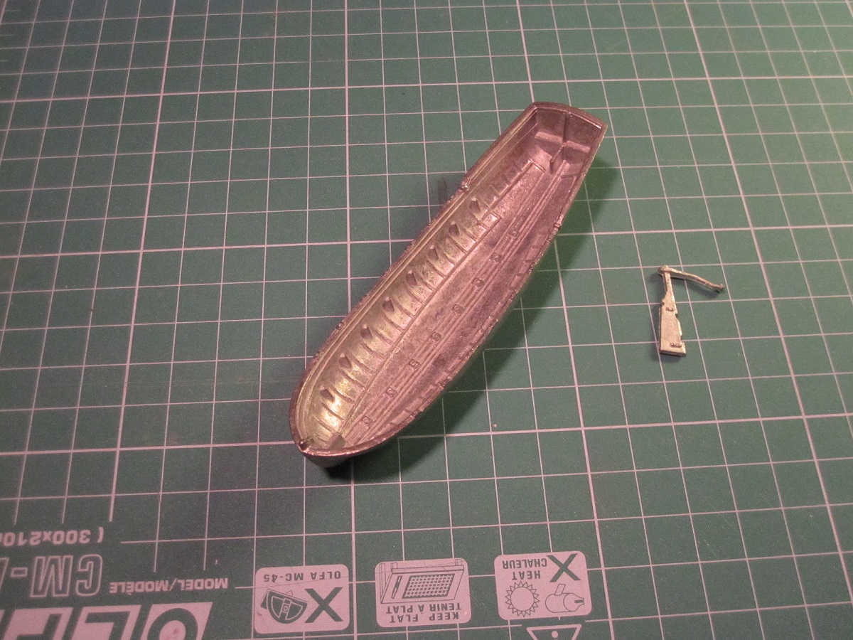

En cubierta: El bote salvavidas es de metal, comprado. De la casa amati. No me he atrevido a hacerlo yo. Vi que las medidas encajaban con la escala y me pareció bien. Los soportes del bote son en madera de sapelly, de la tabla que tengo. Se les dan la forma para que encaje y luego se barnizan bien. También se pueden ver los pescantes de popa, que los tenía terminados de cuando hice los de proa, pero no los había pegado todavía. Todo llega. El bote no esta pegado. Creo que inventaré algo para que sea de quita y pon. Saludos!
(la imagen que viene ahora es porque he hecho un pequeño error poniendolas y al corregirlo me queda aquí y no se como se quita!...)

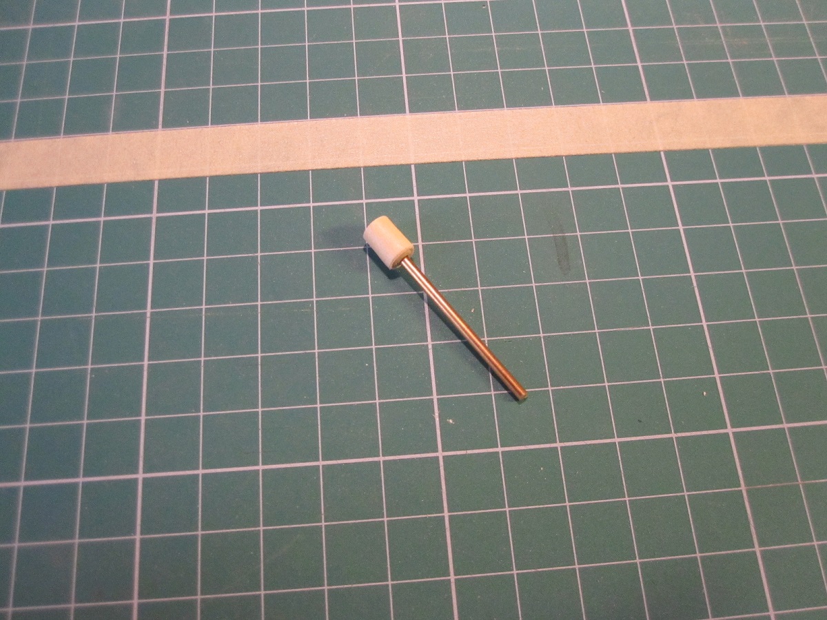

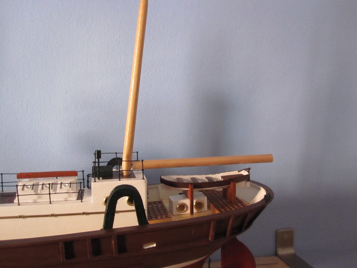

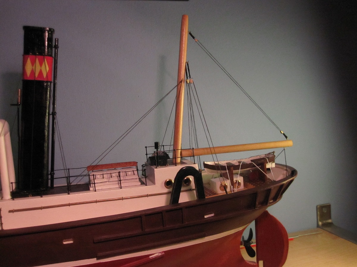

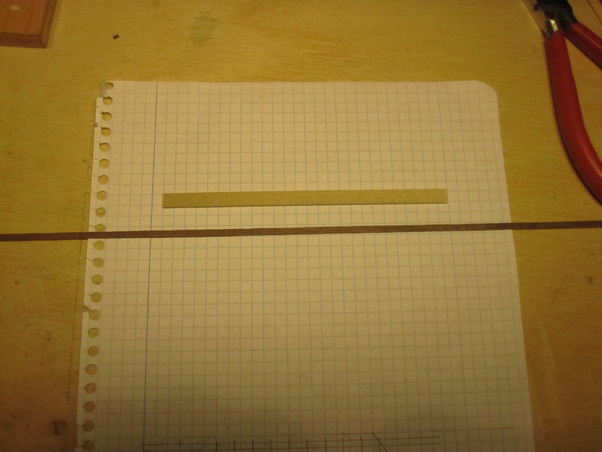

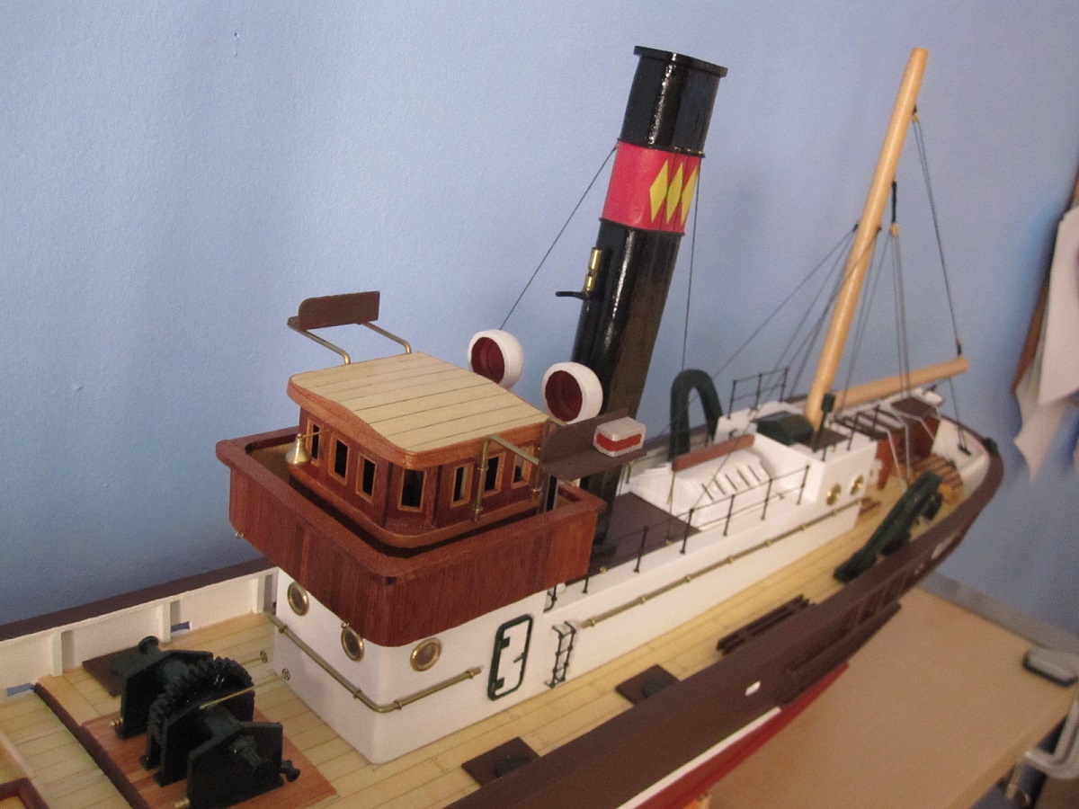

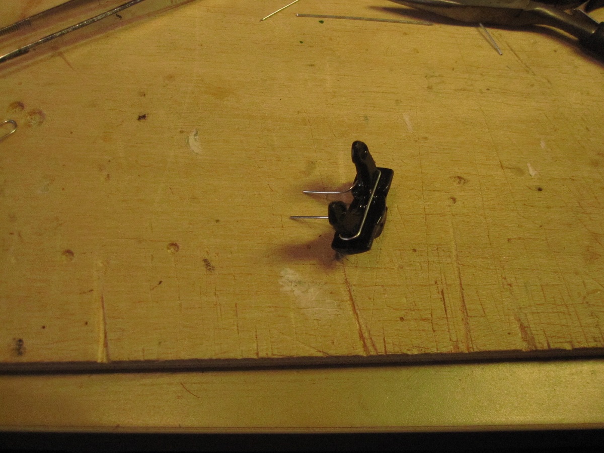

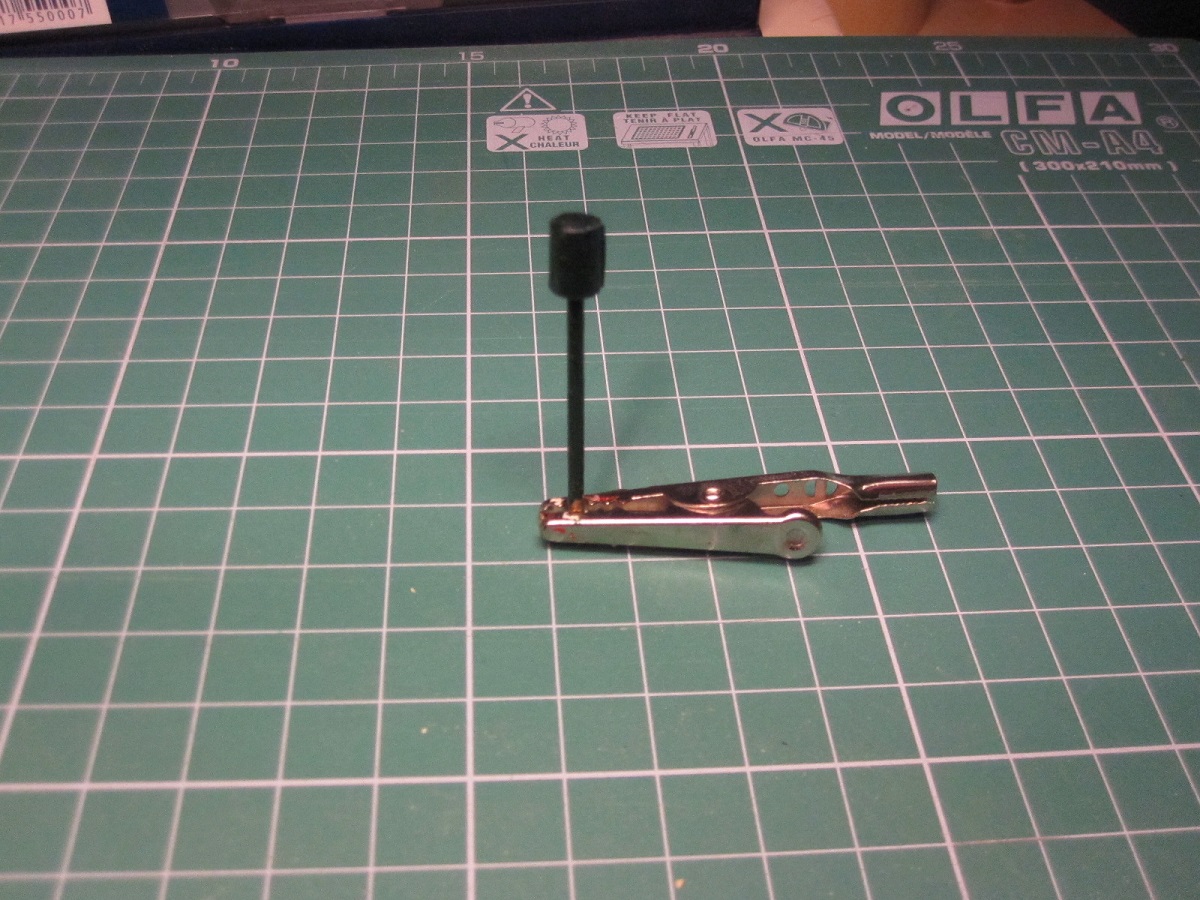

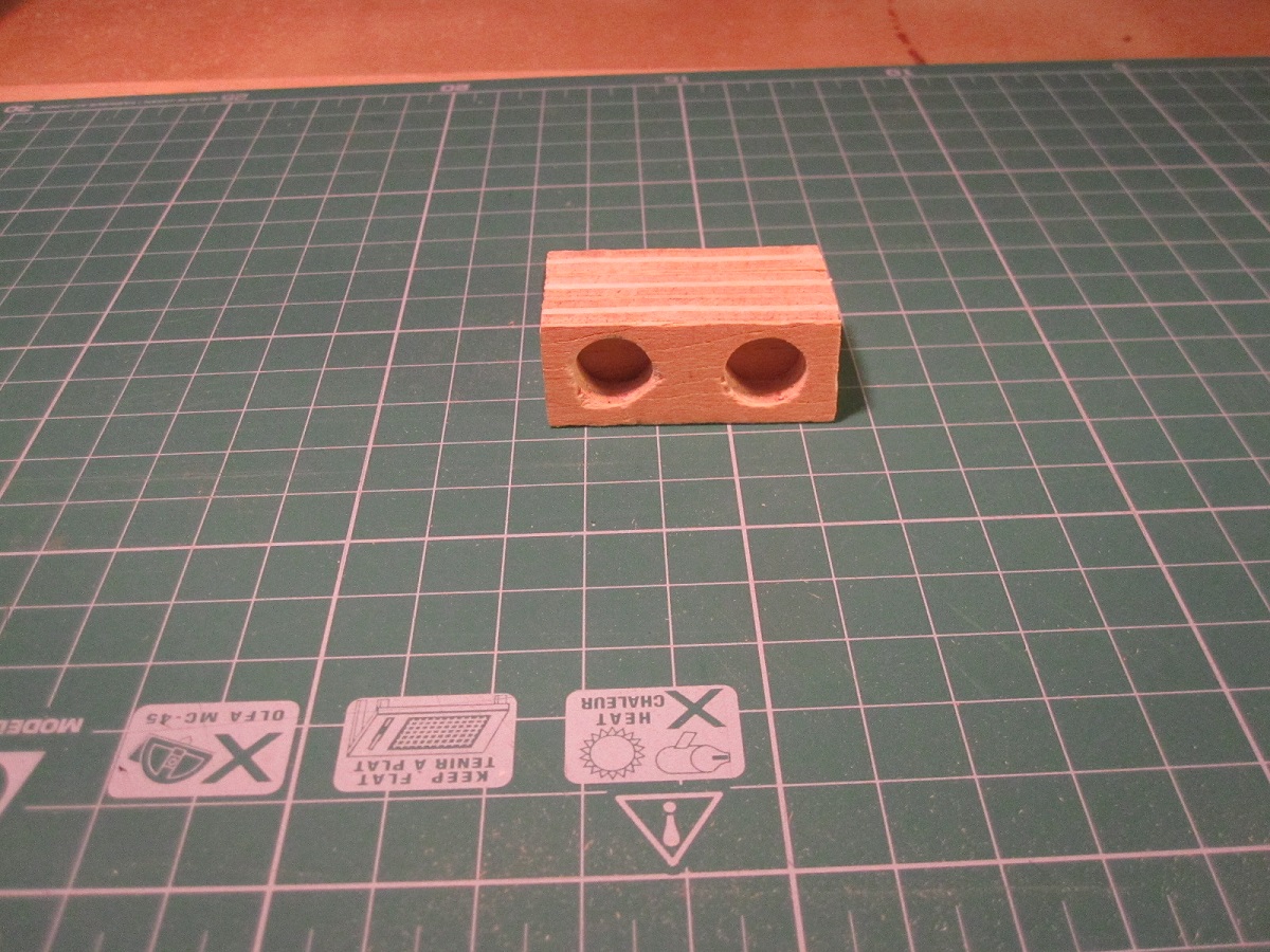

El palo de mesana
Para el palo de mesana utilizo varilla de 10mm. Para insertar la botavara realizo un agujero en su centro de varios cm de profundidad. También perforo la mesana allí donde quiero que se inserte. Utilizo la broca de 2mm porque voy a meter un trozo de varilla de laton de ese diámetro, para que haga de viga. Después aplico el pegamento MS-Tech tanto en la base del palo de mesana como en la junta con la botavara. Antes de que se seque inclino la mesana hasta que esté paralela a la chimenena y el palo mayor y después doblo la botavara hasta que esté paralela a la linea de flotación. Para terminar barnizo con tres capas. Ahora añado los motones y cuadernales, usando la misma técnica que usé cuando el palo mayor. Se ve que cerca de las bitas y en el enjaretado trasero hay unos pequeños puntos de enganche. Los he conseguido partiendo por la mitad algunas de las cornamusas que me sobraban. Paso los cables usando una aguja de coser y utilizo hilo elástico blanco para amarrar la barca. Falta el ancla, el nombre y botarlo.

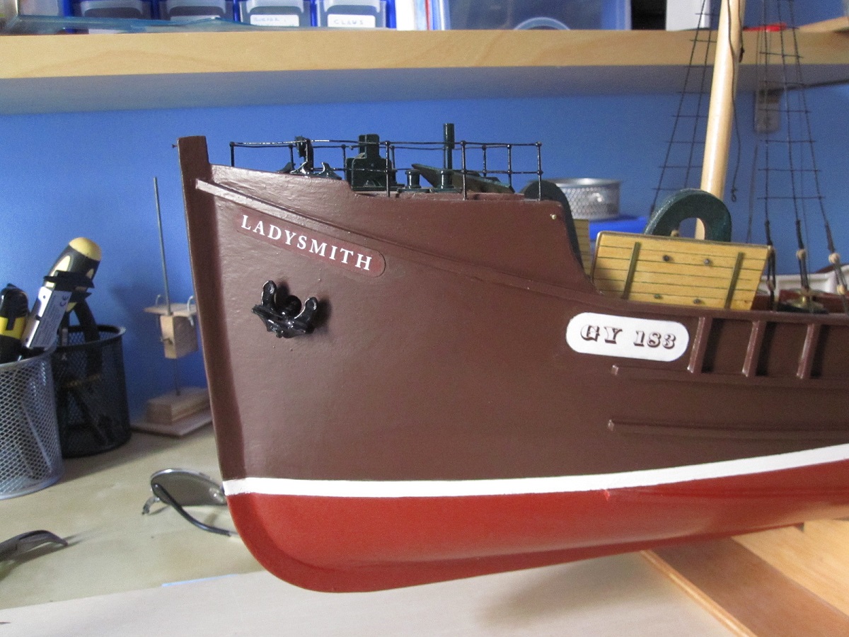

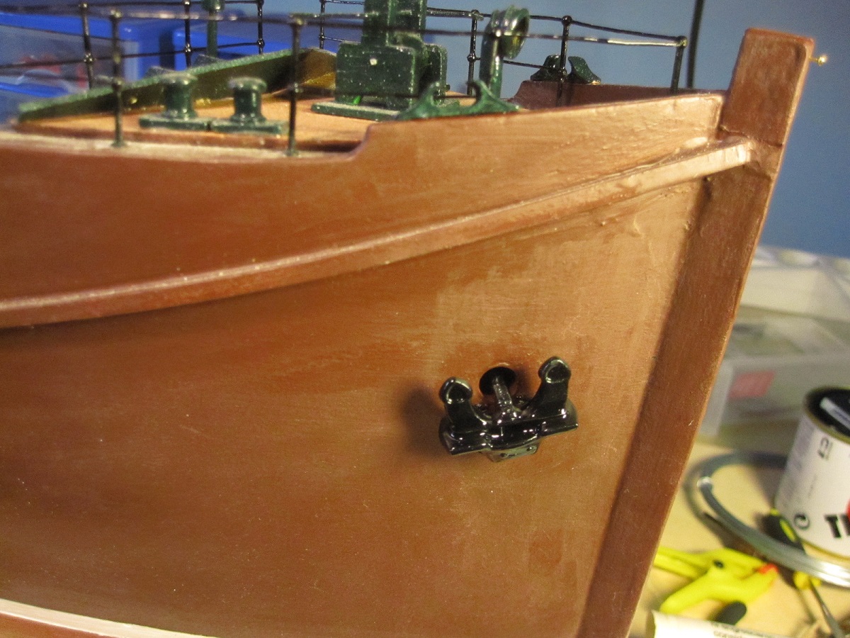

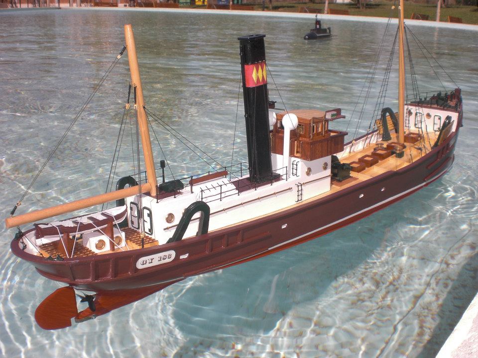

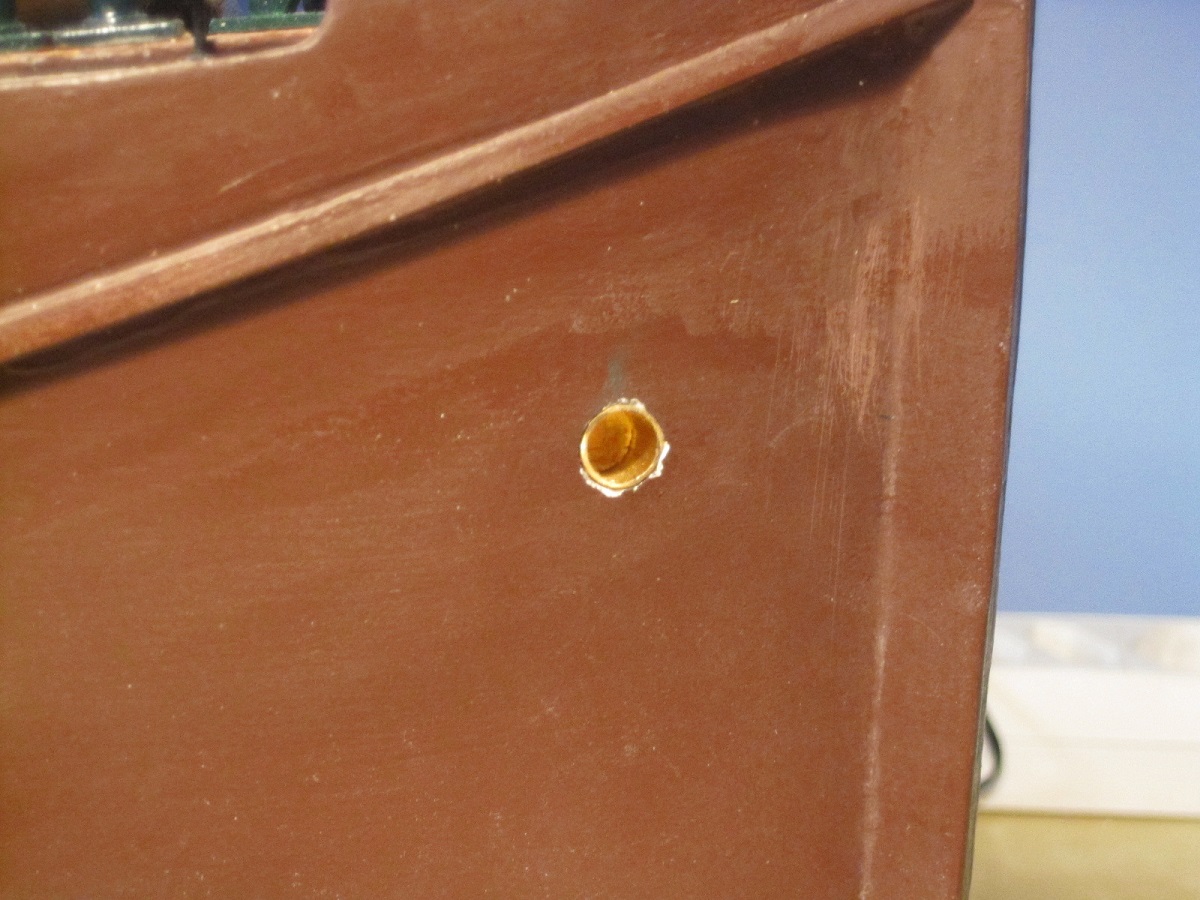

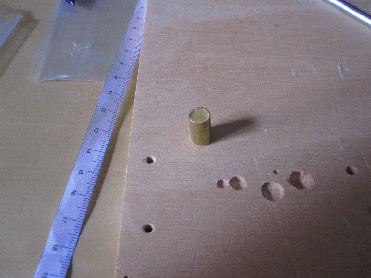

El ancla.

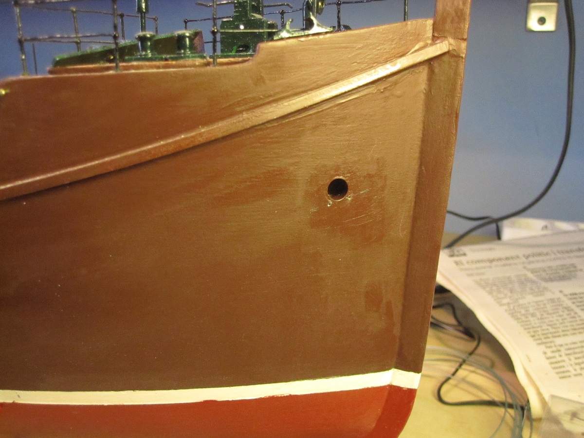

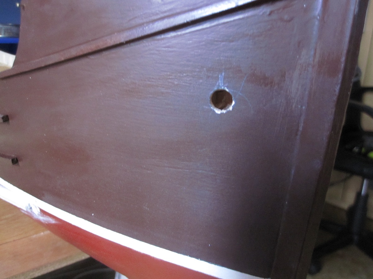

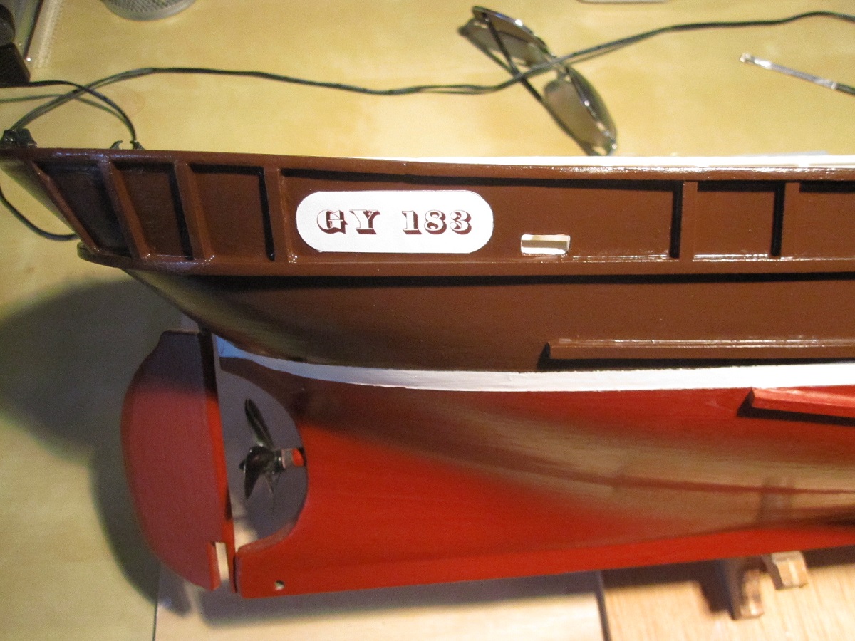

Para poner el ancla tenía muchas dudas. Debía perforar el casco pero al mismo tiempo tenia que hacerlo de manera que luego quedase bien sellado. Así es como lo he hecho:
Buscamos tener un agujero de 8mm de diámetro. La mejor manera de hacerlo es usando primero la broca de 1 mm e ir aumentando el grosor progresivamente. Hacerlo directamente con la broca del 8 conlleva un gran riesgo de que se te vaya un poco la mano y acabes con un agujero enorme e irregular. Cogemos tubo de latón de 8mm. Cortamos una sección que no sobresalga del agujero del casco y masillamos uno de los extremos. Se coloca, se pega y se pinta todo bien, también por dentro. La cola y la pintura se encargan de sellar. Después se realizan unos agujeros de 0.5mm en la parte inferior del escoben. Ahí se meterá un alambre que funcionará de abrazadera. El alambre rodeará el ancla y se insertará en los agujeros. Usaremos dos pegamentos: el ciano en los agujeros donde se insertará el alambre, y el MS-Tech en la parte del ancla que está en contacto con el casco. Nombre y matricula.

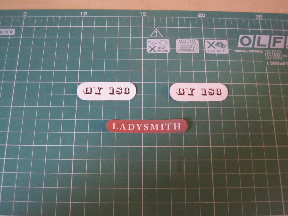

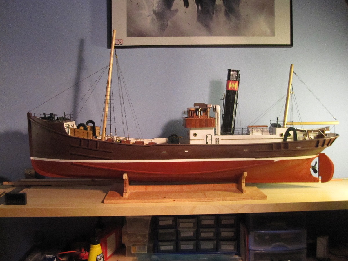

Lo que he hecho ha sido usar el ordenador, con una letra parecida a la original. Como es papel, después de pegarlo al casco hay que aplicarle un par de capas de barniz para que el agua no le afecte. Y con esto ya doy por TERMINADO el barco. Es probable que le ponga velas, pero en todo caso seria a modo decorativo, no para navegar. También puede que le ponga algun marinero, salvavidas, etc… no lo se. La verdad es que te pones a añadir detalles y no terminarías nunca. Por eso prefiero dejarlo en este punto, que para mi, esta más que completo. Aquí van unas fotos del barco: Botadura.

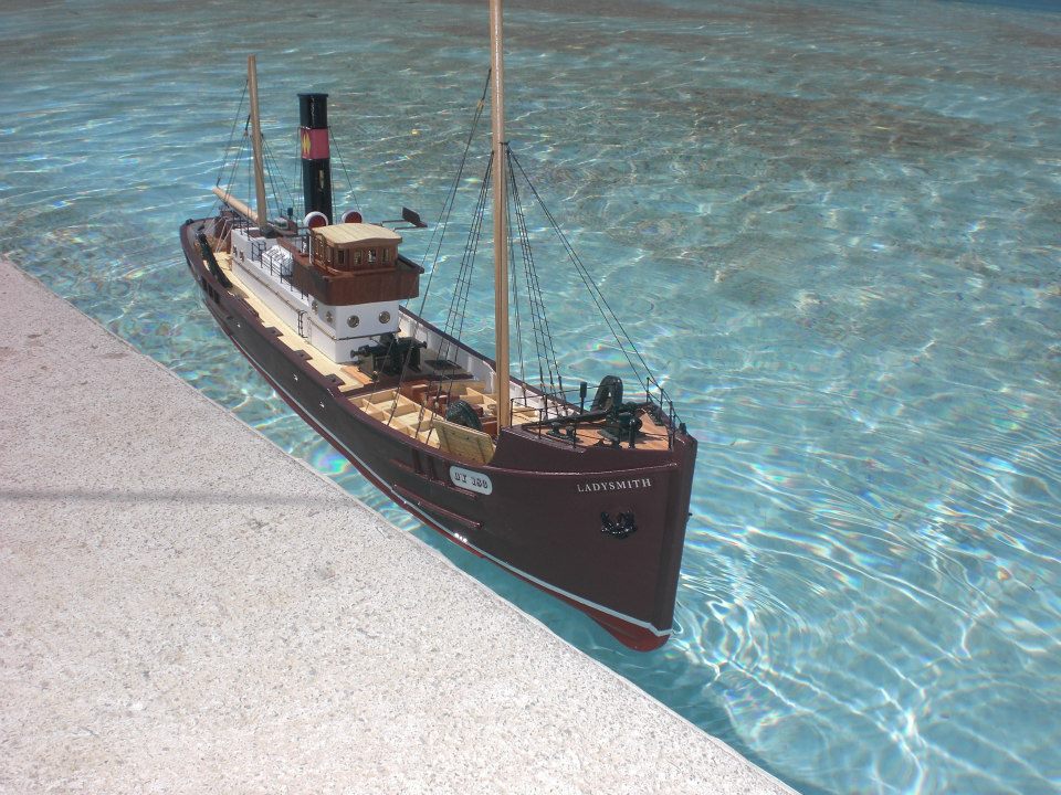

Aquí se ve navegando: Y el video en esta url:http://youtu.be/w6Q3LZoezmI
Ya para terminar, me gustaría dar las gracias a todos los que habéis seguido este proyecto. Espero que hayáis disfrutado tanto como yo. Para mi ha sido una experiencia muy interesante y positiva. He aprendido muchísimo de materiales, electrónica, náutica, historia naval, etc… Mi primer barco RC, teniendo en cuenta que solo tenía la experiencia previa del Mare Nostrum. (De hecho quería hacer un RC desde un principio, pero hubiera sido demasiado follón hacerlo sin ningún conocimiento previo. El Mare Nostrum fue sobre todo para aprender.) He tardado casi dos años. Mucho tiempo, pero ha sido un período muy satisfactorio. Gracias a todos por vuestros consejos y ayuda.
Saludos y hasta el próximo proyecto.

Re: Lady Smith de Constructo
Mis saludos, para ser el primero te ha quedado genial en todos los aspectos, ademas una embarcacion muy bonita y marinera.

Mis felicitaciones por el trabajo realizado, te ha quedado genial, pero siempre hay un pero, te recomiendo que los proximos que hagas, tanto el palo Trinquete, palo Mayor, Palo Mesana, Botavara y vergas todos ellos llevan una reduccion de mayor a menor en la punta, te quedaran los modelos bastante mejor, es una sugerencia, saludos de Eduardo.

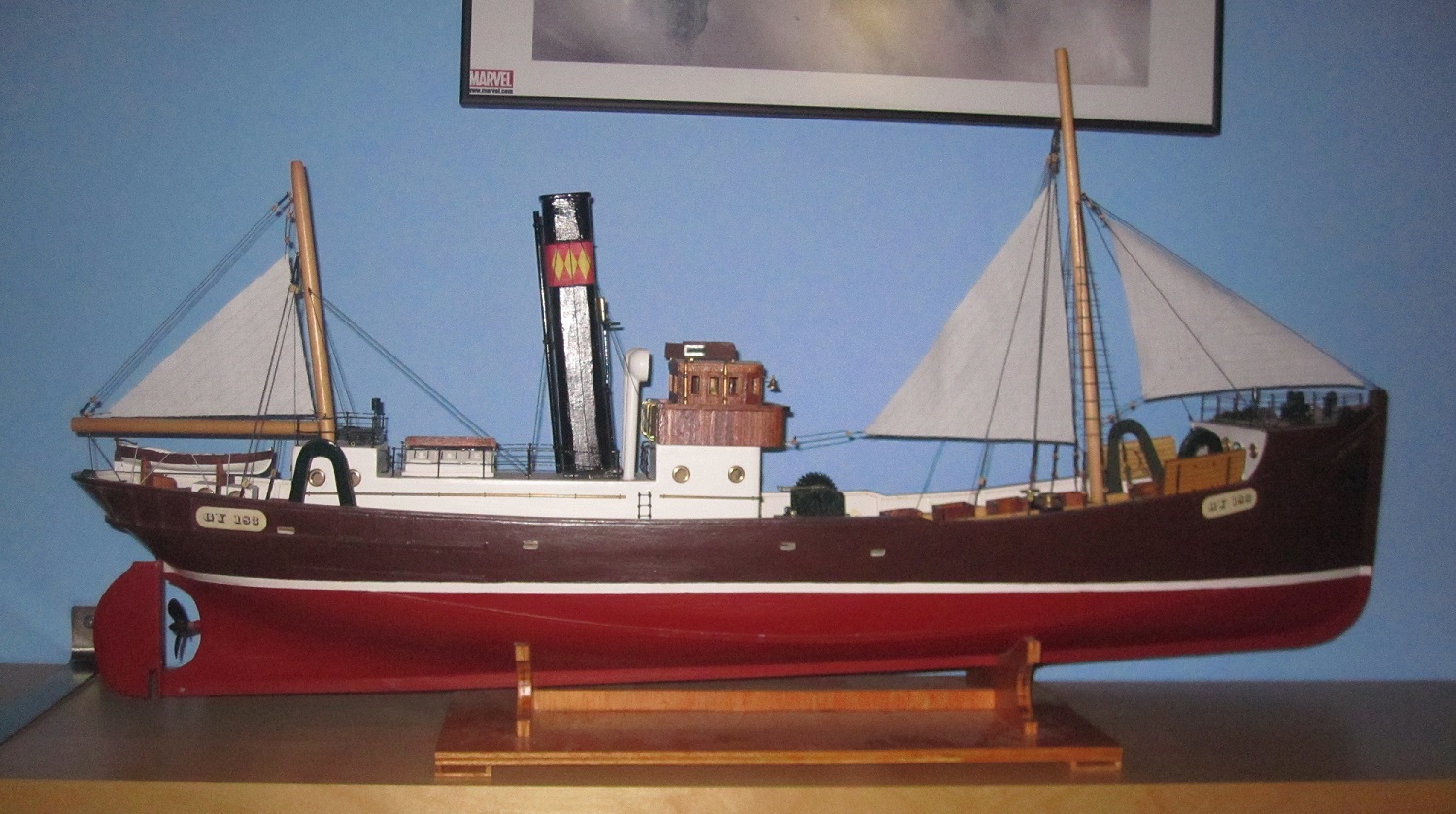

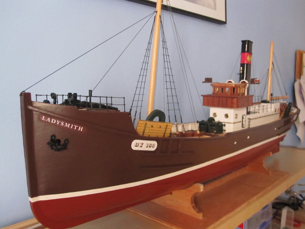

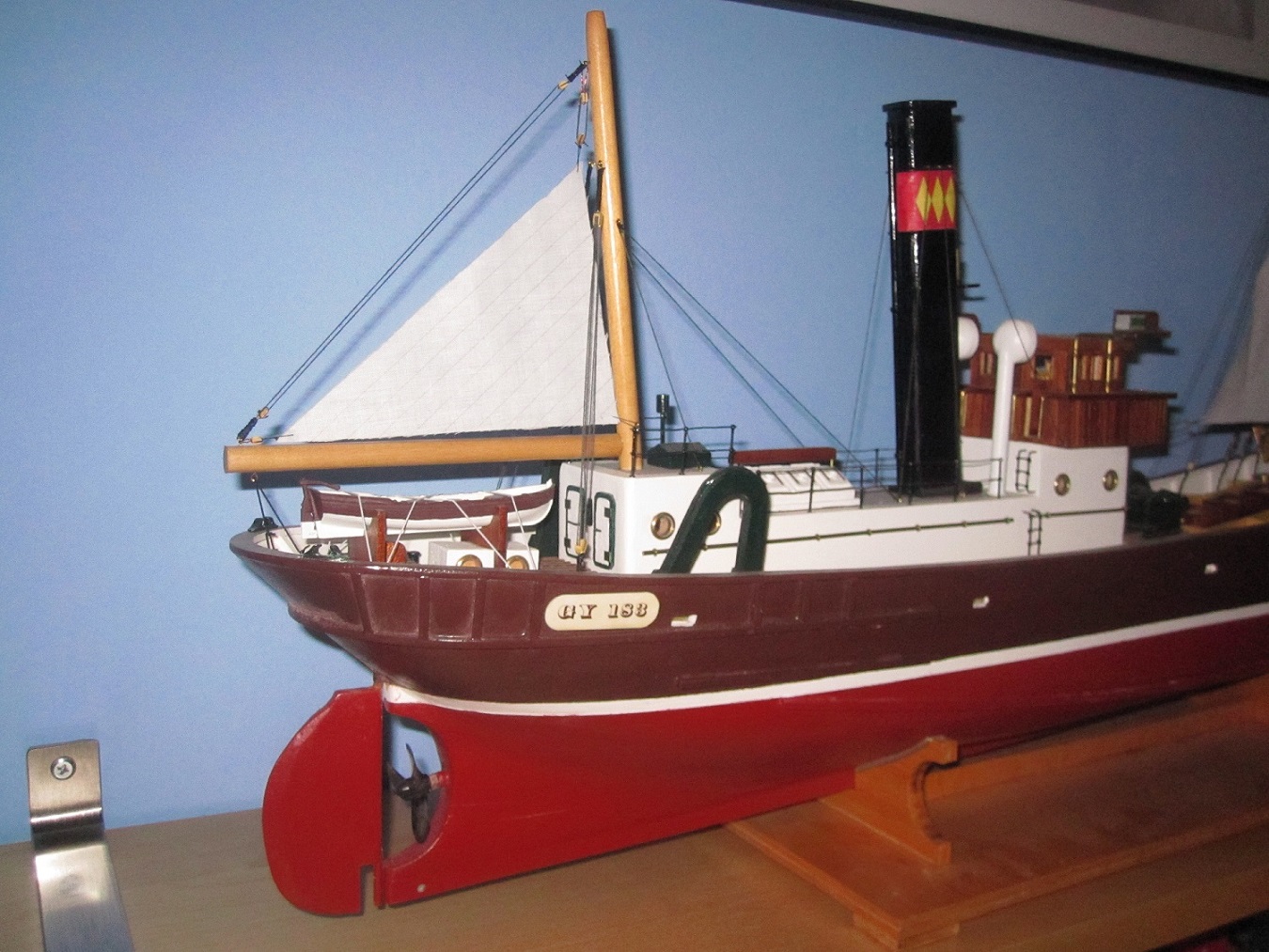

Velas
Le he puesto las velas. Queda mucho mejor.
saludos.
saludos.
