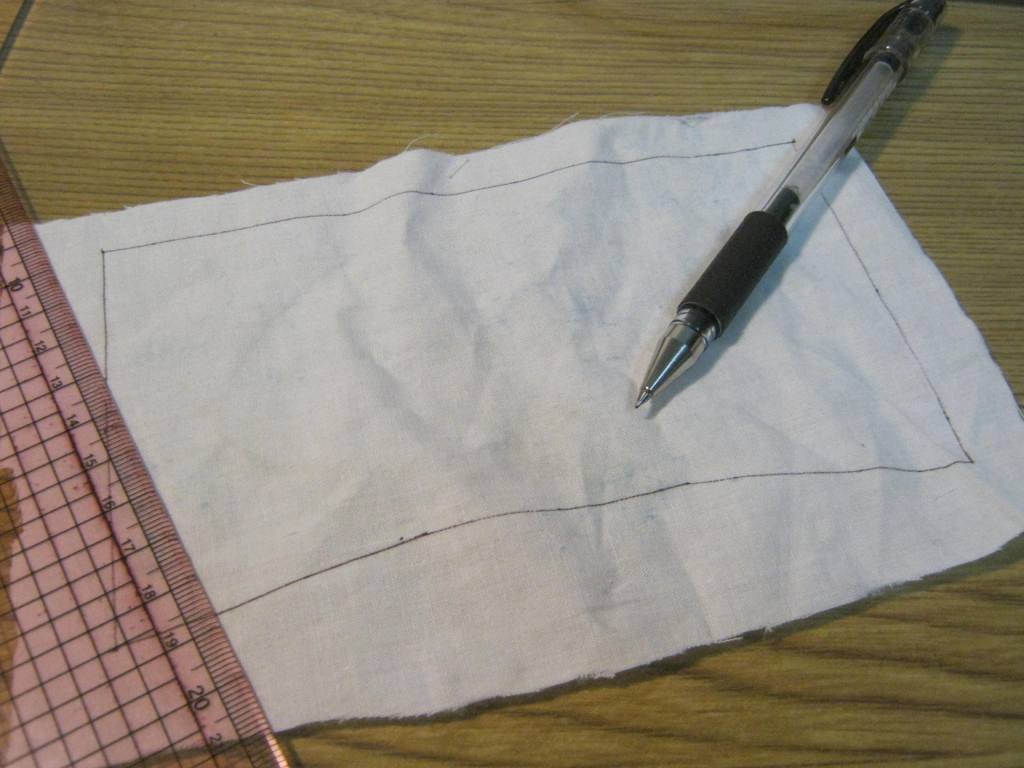

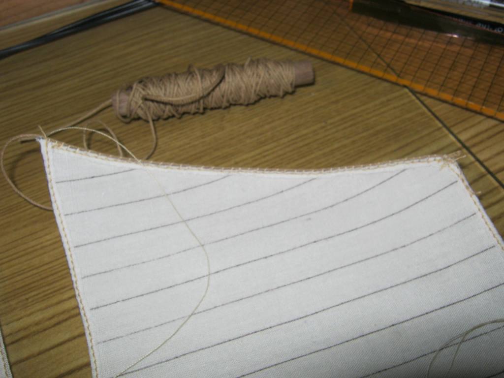

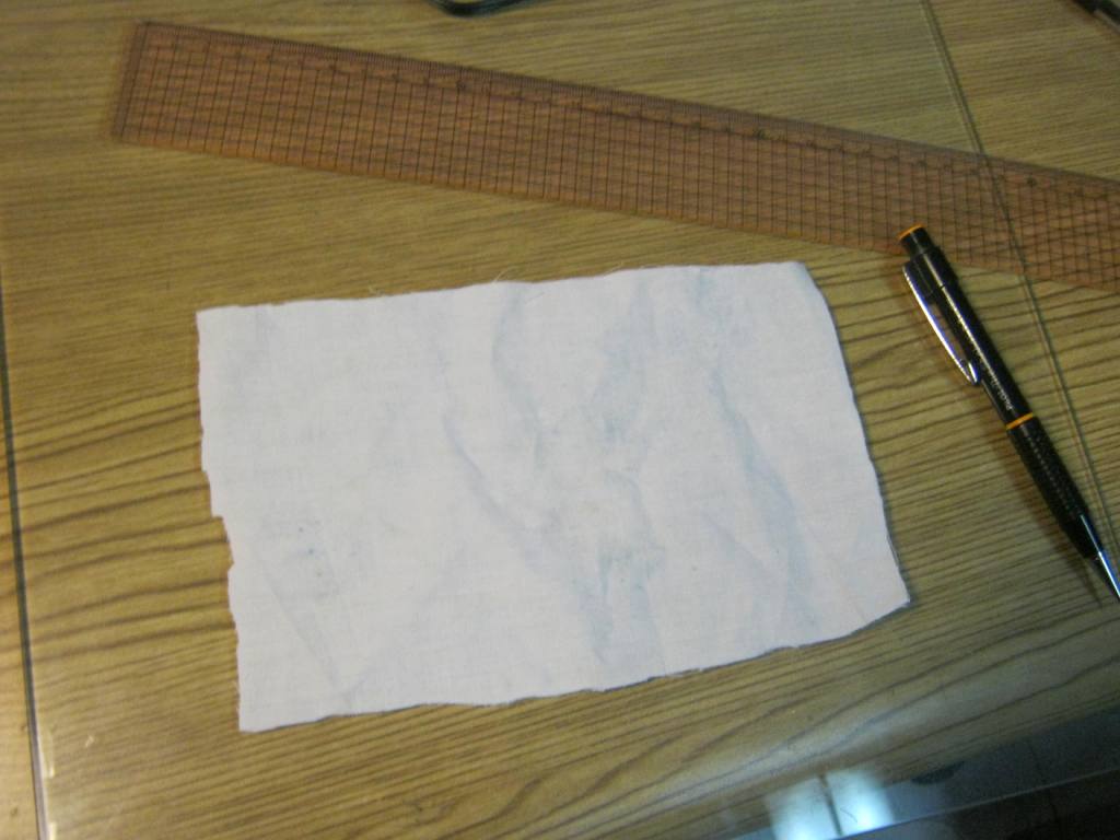

Una breve explicación de cómo hago las velas, la tela que utilice ya la tenía de tiempo y no se como se llame, pero les puedo decir que es de algodón y de tejido compacto (como trabajamos a escala mientras más compacto sea mejor).

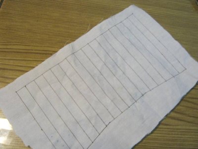

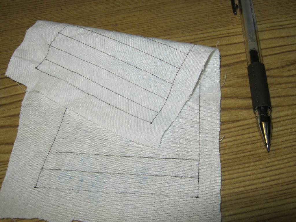

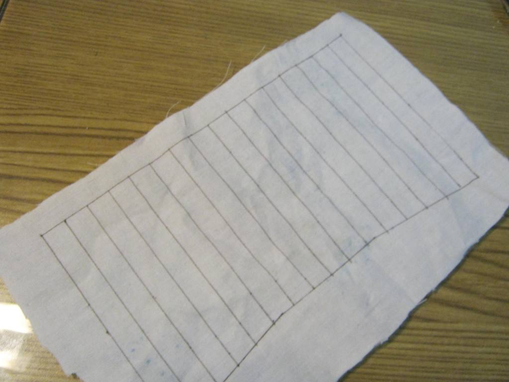

Tomo las medidas y las formas del diagrama que tengo, las escalo y las dibujo en la tela, normalmente lo hago directo, aunque en el caso de la cangreja primero hice el patrón en papel y después lo pase a la tela, para esto utilice un bolígrafo punto fino de tinta cerámica color cafe.

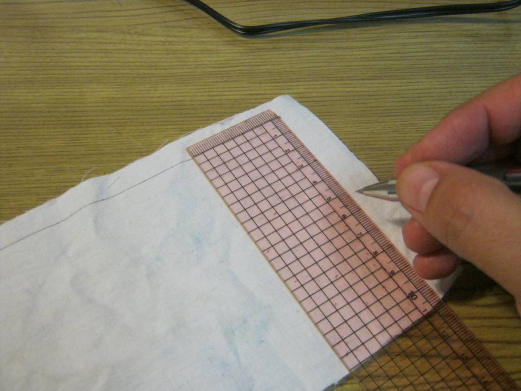

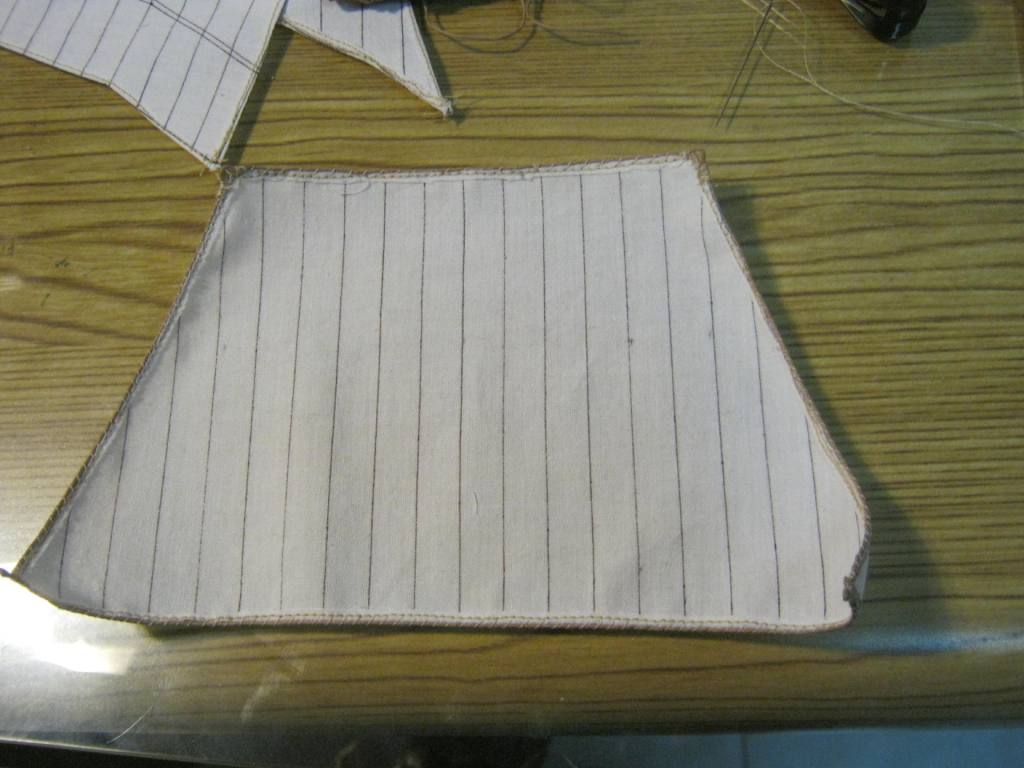

Después trazo las líneas de las costuras correspondientes, (en este caso la separación fue de 10 mm ya que la escala es 1/72 y las tiras que se utilizaban en este periodo normalmente tenían 70 cm aprox). Y se repite el mismo trazo por el otro lado de la tela.

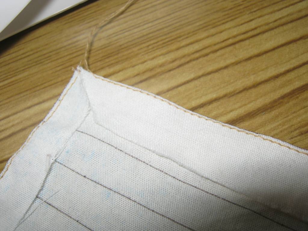

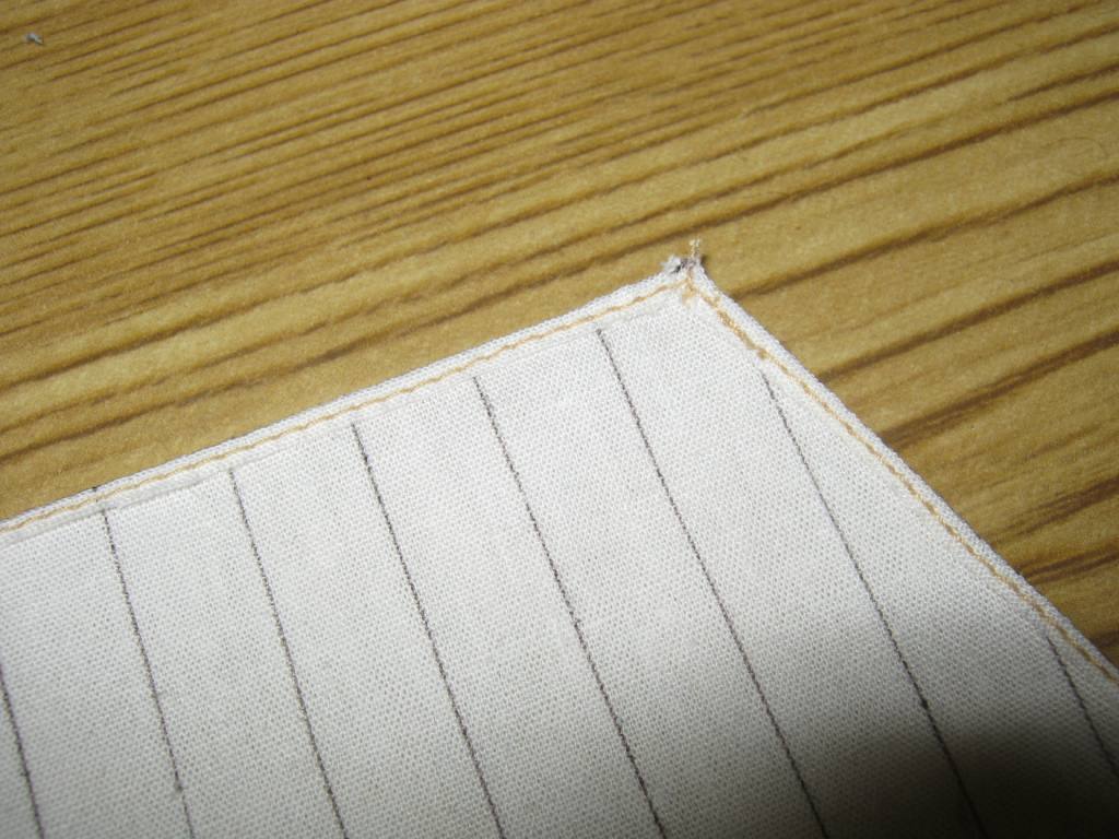

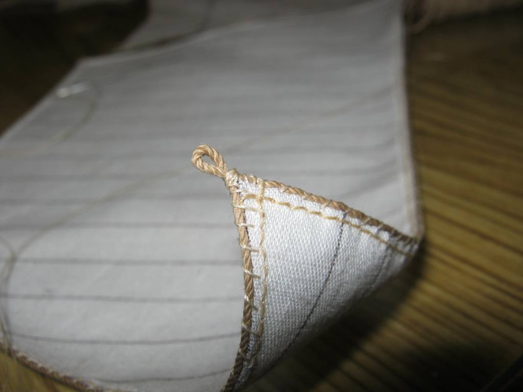

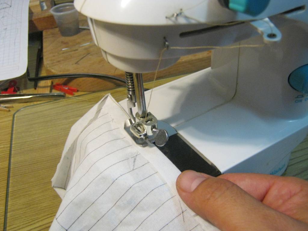

Seguimos con el dobladillo de la vela
Primero doblo la tela por el vértice trazado y lo presiono con los dedos hasta que queda como en la foto lista para la costura

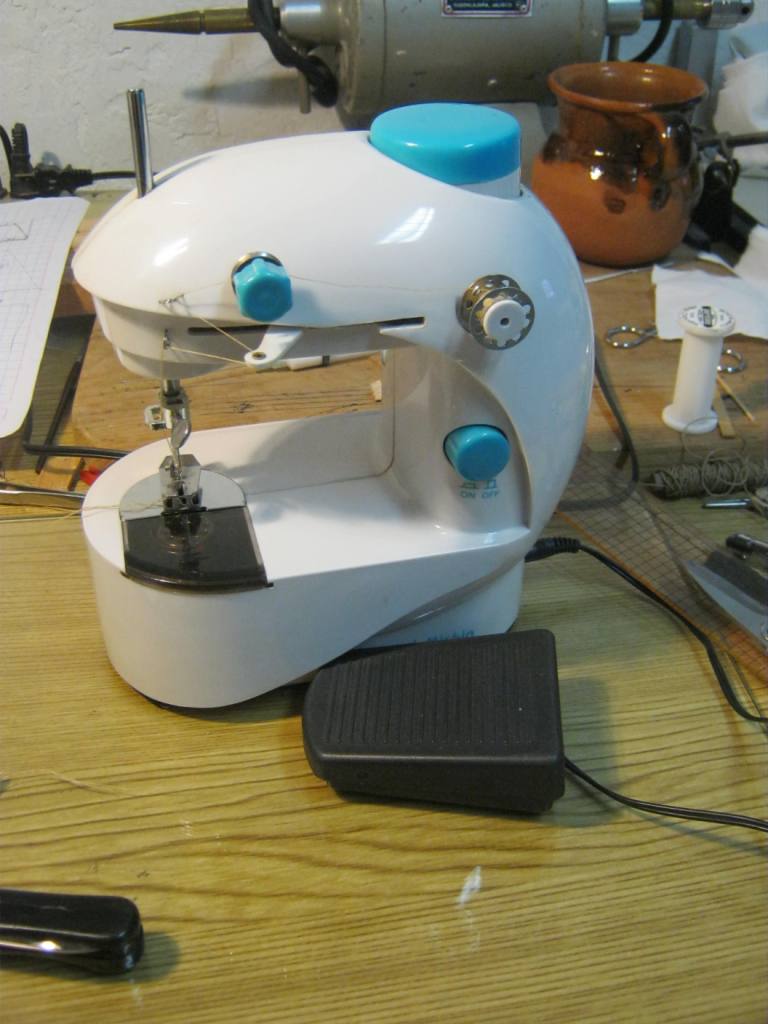

Se hace la costura lo más próximo posible al borde

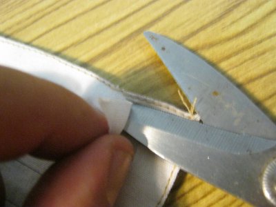

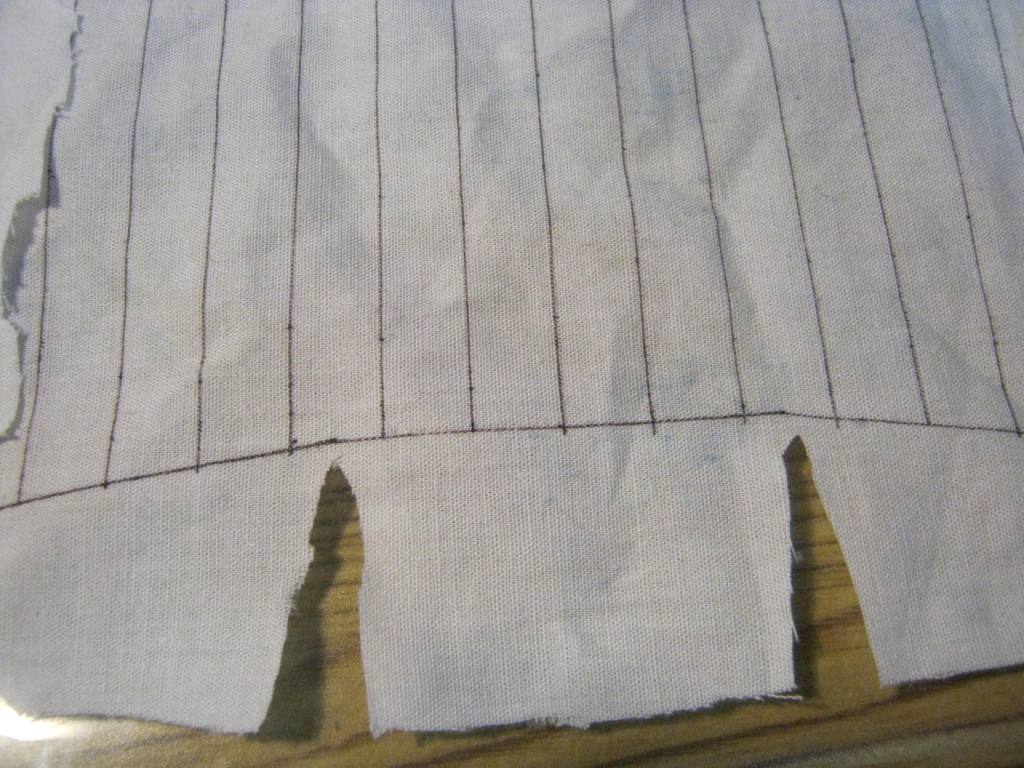

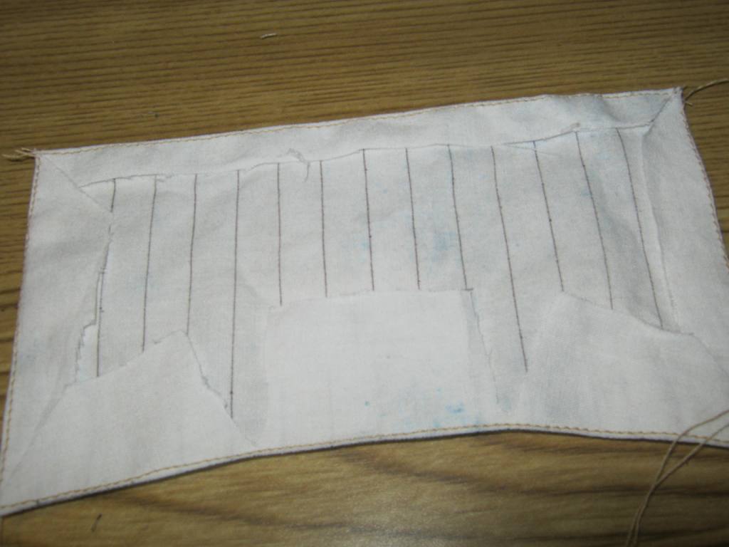

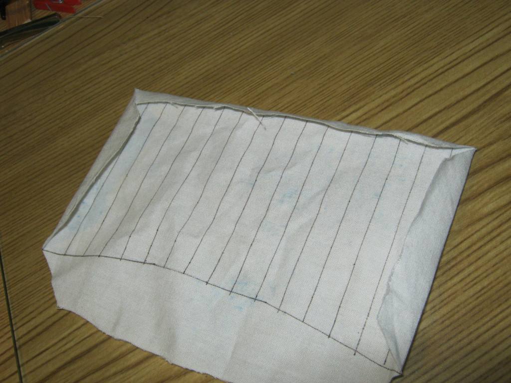

En la parte baja de la vela hago unos cortes en la tela sin llegar al vértice, pero que permita hacer el dobladillo con la curvatura necesaria (mientras más curva más cortes)

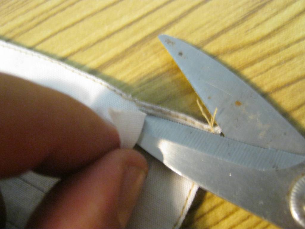

Posteriormente corto la tela sobrante muy cerca de la costura

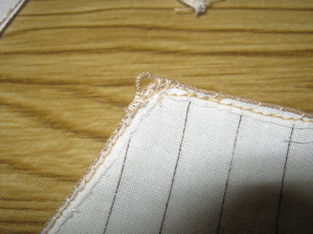

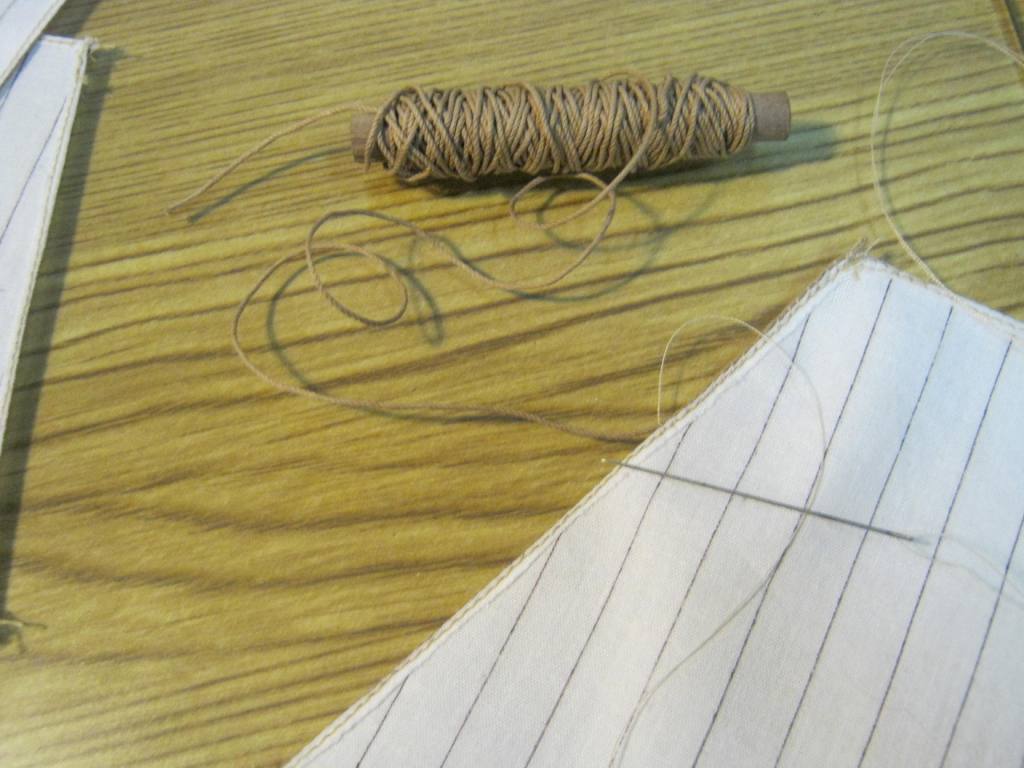

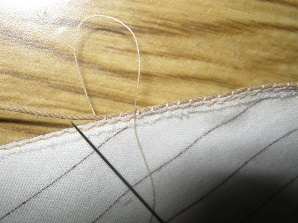

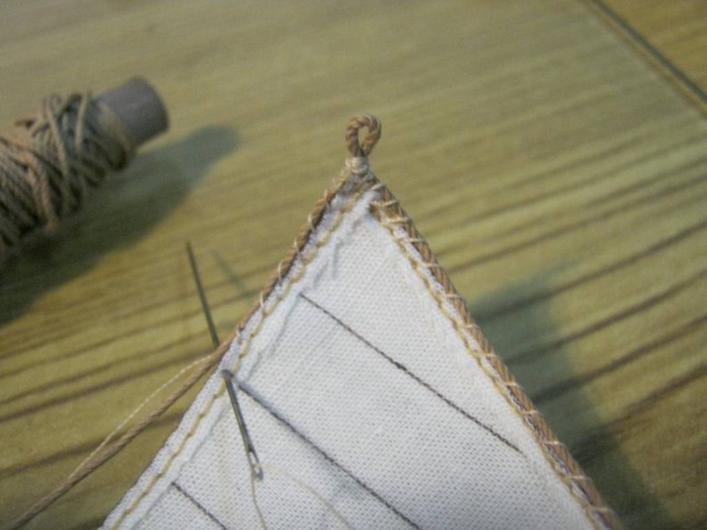

Seguimos con la relinga que es donde está el primer detalle para el posterior efecto de viento.
Cosemos el cordón para la religa con pequeñas putadas abrazándolo.
Como lo explico en el hilo del “efecto del viento” contraemos un poco la tela a manera de que la religa nos dé una curvatura y forme una ligera bolsa en la tela (en este caso debe de ser muy ligera, en barcos más antiguos como carracas, naos etc. Debe de ser mayor). En el vértice superior de la vela donde va unido a la verga no hacemos esta contracción.
De esta manera terminamos toda la religa dejando en las esquinas los anillos (no recuerdo el nombre y no tengo mis libros a la mano) correspondientes para los amarres de la vela.

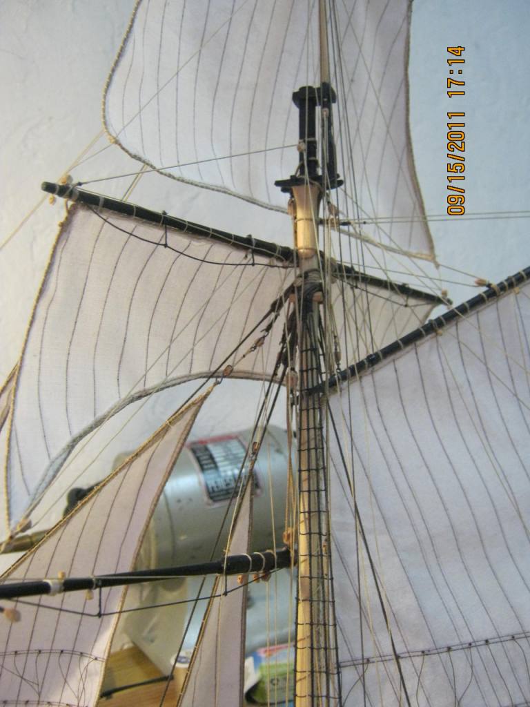

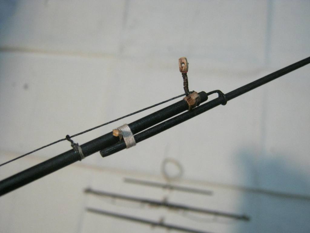

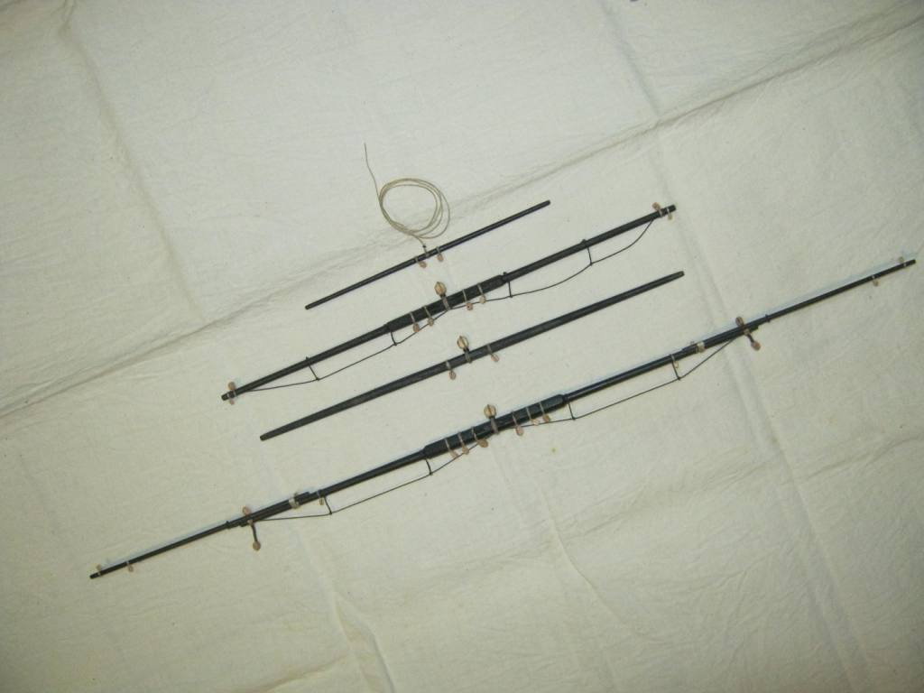

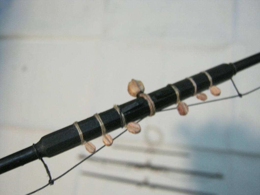

Hacia tiempo que no subia avances y es que habia tenido muy poco tiempo para dedicarle al barco, en los ultimos días pude ponerme a trabajar y logre avanzar álgo, primero pongo fotos de las vergas con sus motonaduras, corresponden al juanete, gavia y dos mayores, una baja y de mayor tamaño donde estan los motones de escota de la gavia y donde se aparejan las alas rastreras. la otra mayor enverga propiamente la vela mayor.
Manuel Carballo

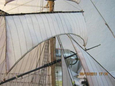

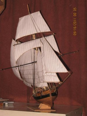

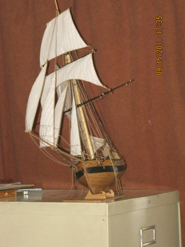

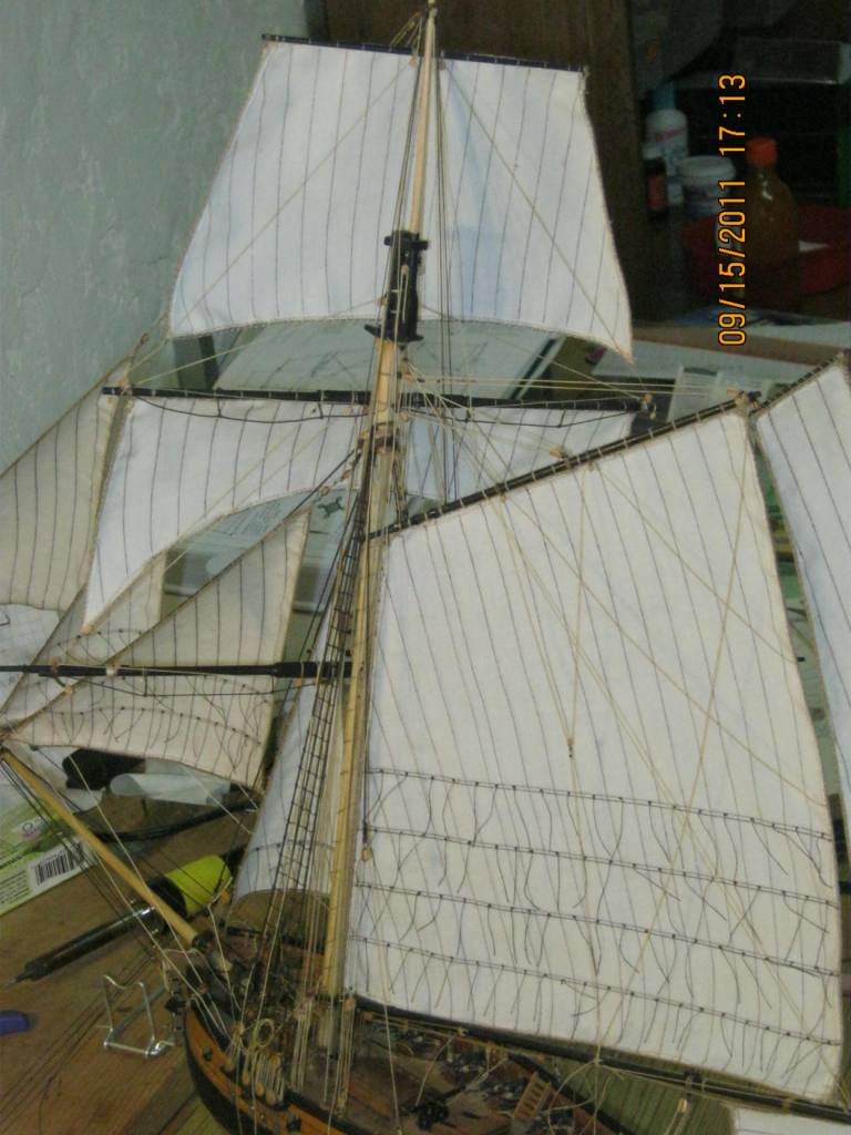

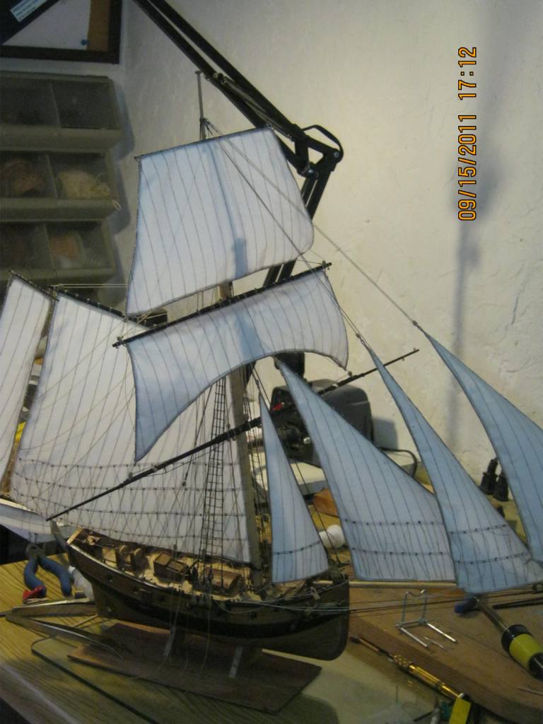

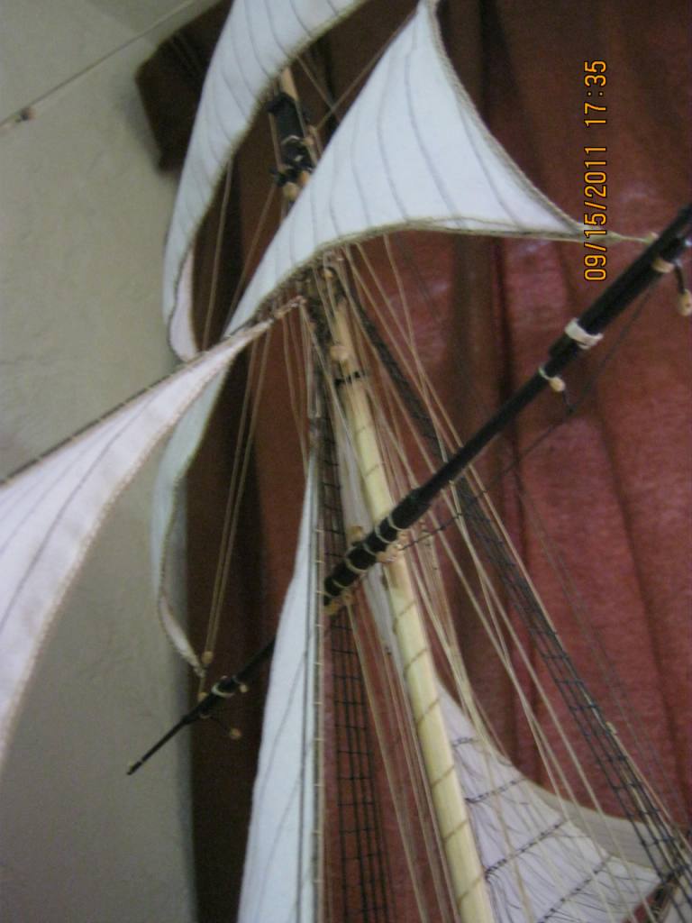

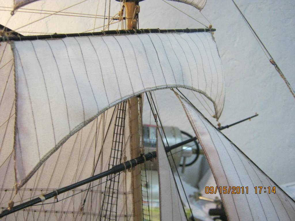

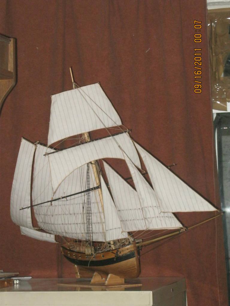

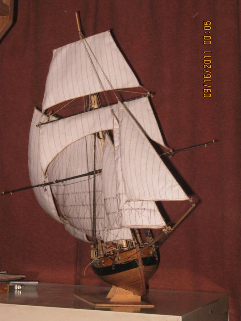

En las siguientes fotos se ven colocadas las velas de juanete y gavia, esta ultima tiene un gran arco en la parte de abajo, este es para permitir el paso de los stays, parte de este espacio es cubierto por la vela mayor que entra por este hueco y esta colocada por debajo de los stays.
Otro detalle curioso de este aparejo es que ninguna de las vergas cuadras lleva racamento, estas son flotantes o volantes.
