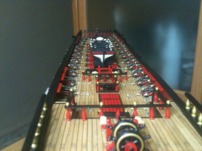

Hola a todos de nuevo.
Ante todo dar las gracias a todos los foreros que han pasado por mi humilde trabajo y especialmente a Manolo Gil,Carlosys y a Odinea por vuestros comentarios (se agradecen un monton y me da animo para seguir adelante en este beregenal donde me he metido.

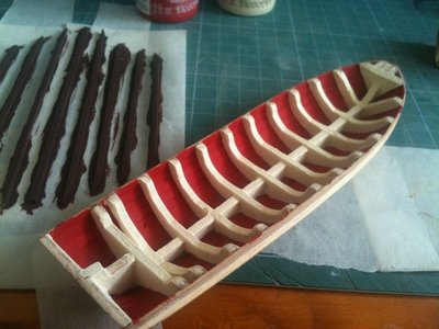

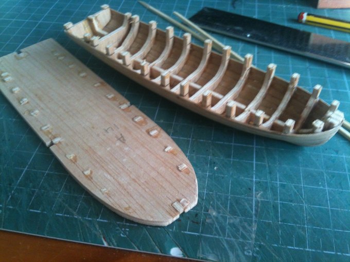

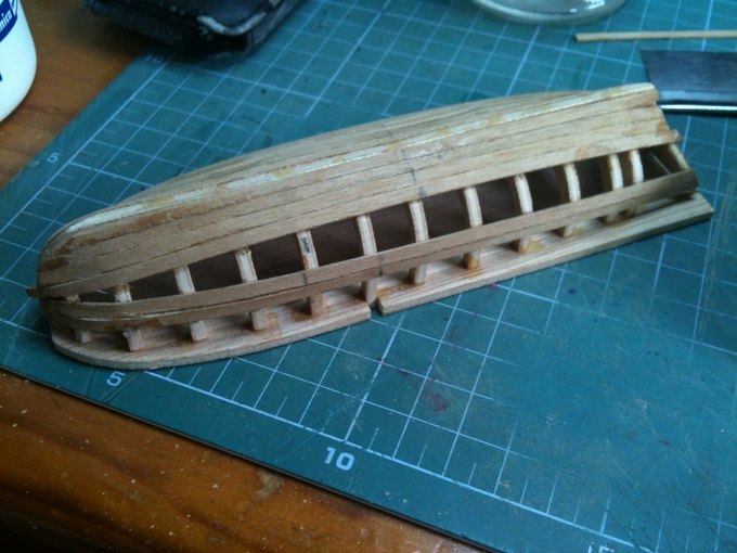

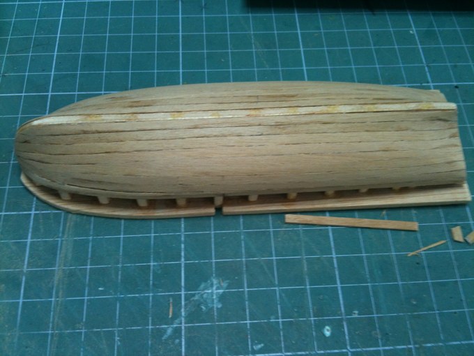

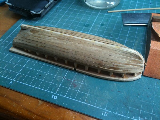

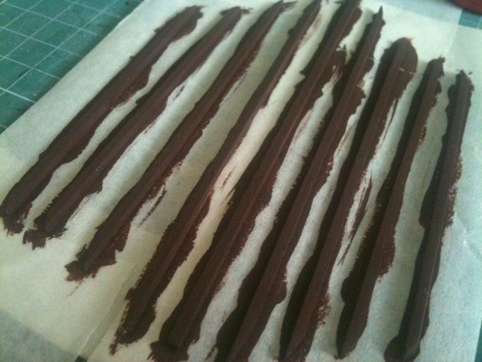

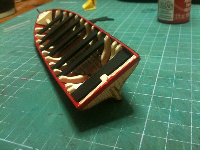

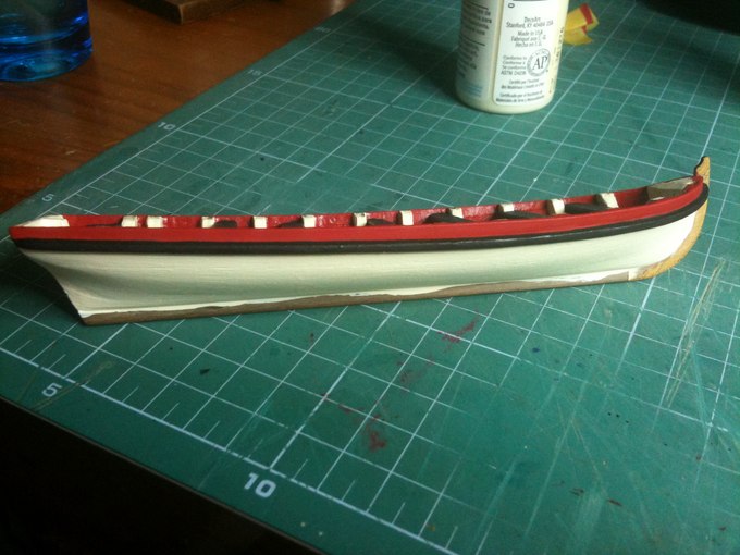

Aprovechando las mañanita y tempranito,antes que la(caló apriete ) he empezado con la fabricacion de la chalupa y el bote del Santisma.
Voy a poner la mayor parte del proceso por si a alguien le interesa verlo.
Un saludo a todos y hasta el proximo envio.

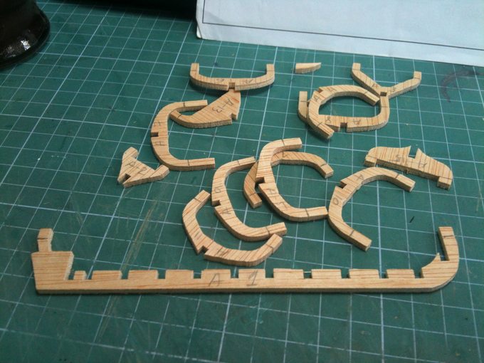

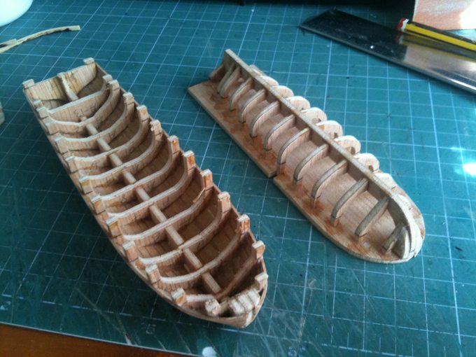

Despiece de la chalupa

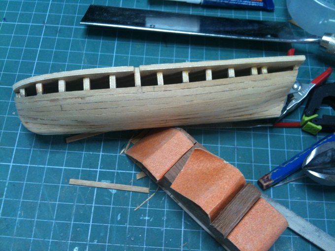

Forrado
Forrado

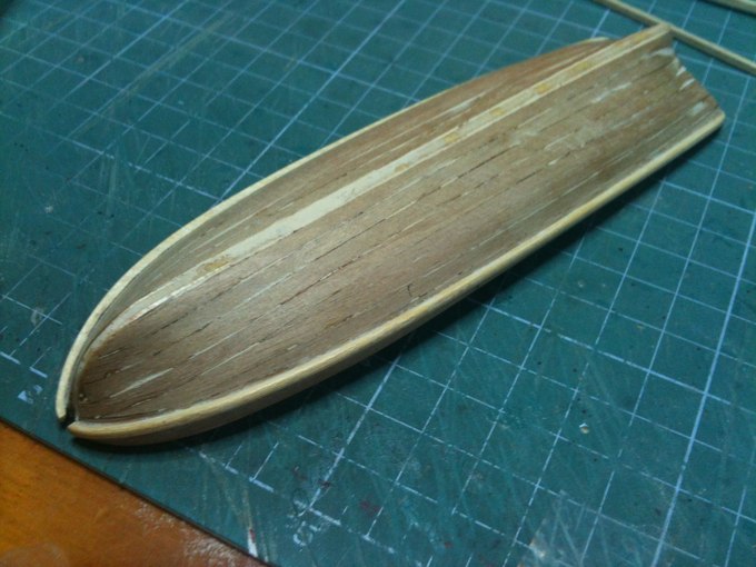

Lijado del casco
Lijado del casco
Corte de la base de montaje
Chalupa y bote
Chalupa y bote
Colocacion de los cintones

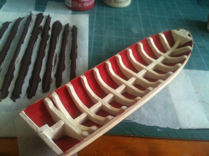

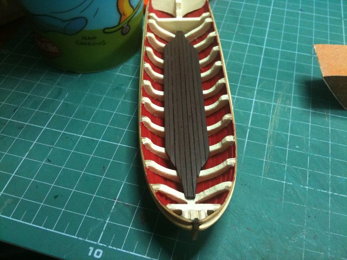

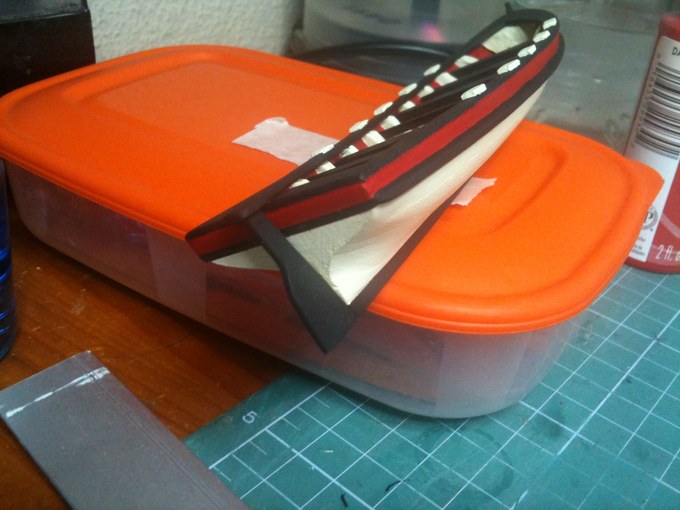

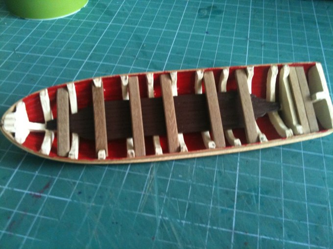

Pintado de las cuadernas y del interior
Pintado entablillado de fondo

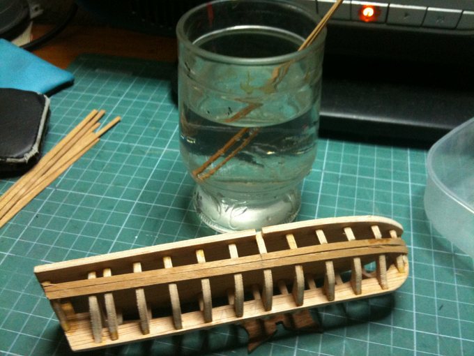

Colocacion de de la roda y la quilla
Entablillado colocado

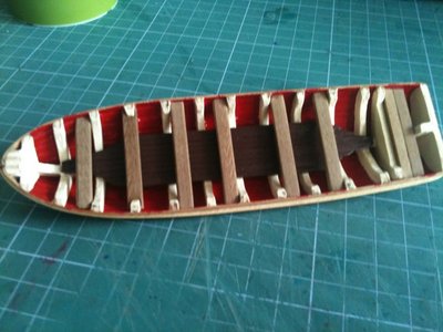

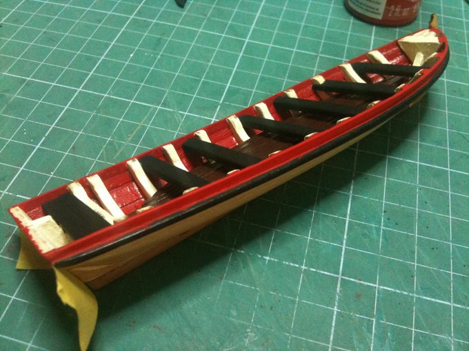

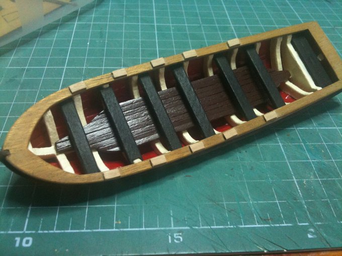

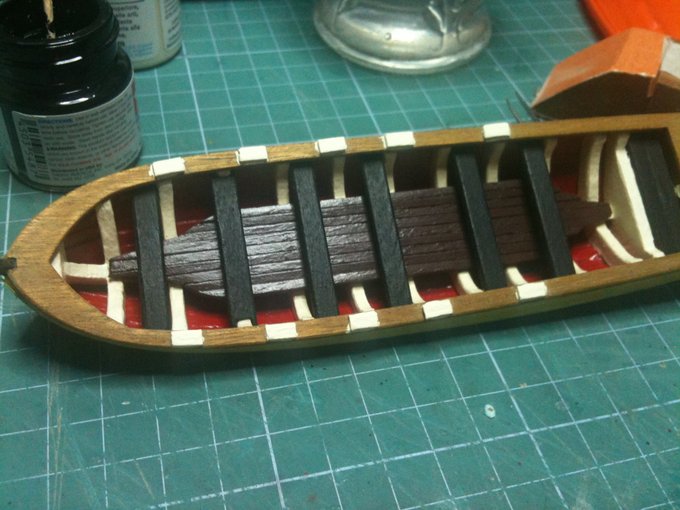

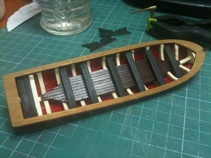

Bancada colocada a falta de pintar
Ya pintada
Ya pintada

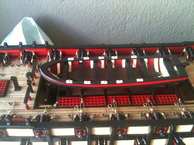

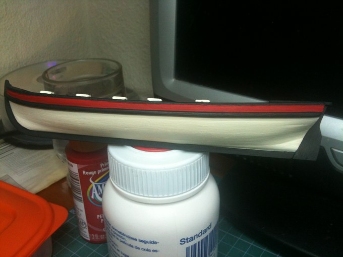

Pintura exterior de la chalupa
Estado actual.Pronto pondré los ultimos pasos para la finalizacion de la chalupa.<br />Hasta pronto.
Hasta pronto.

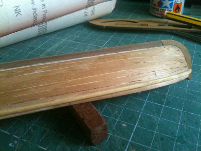

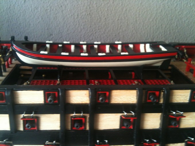

Daros las gracias a todos por vuestros comentarios,y continuo con la terminacion de la chalupa,espero que os guste como ha quedado.
Hasta pronto.

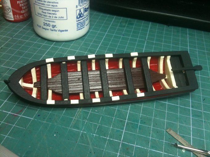

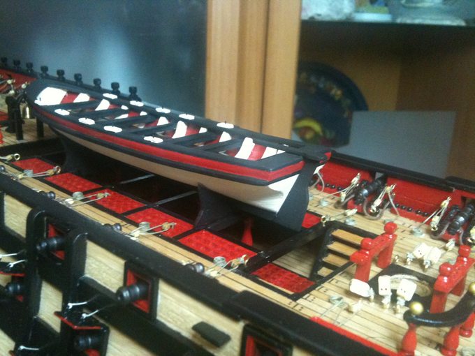

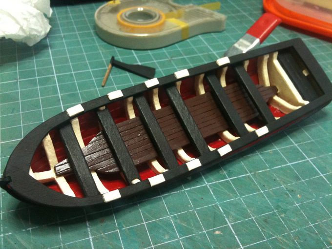

colocada la tapa de regala
bases toletes
bases toletes

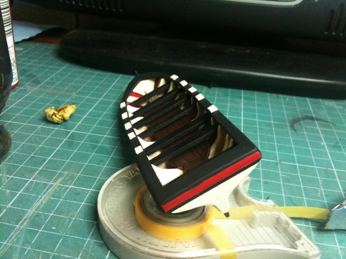

diferente fases de pintura
Timon colocado
Timon colocado

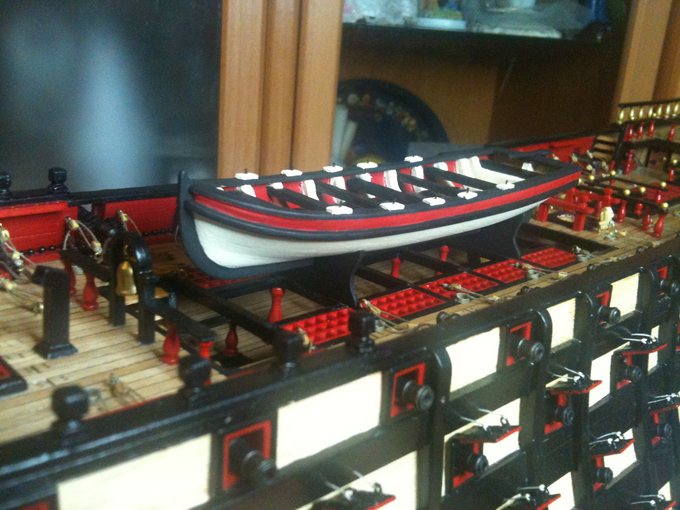

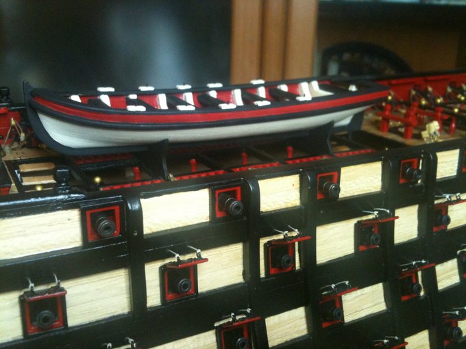

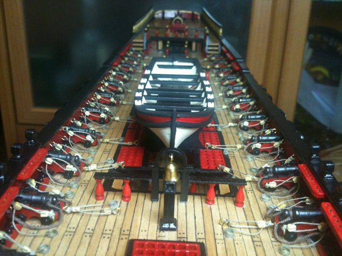

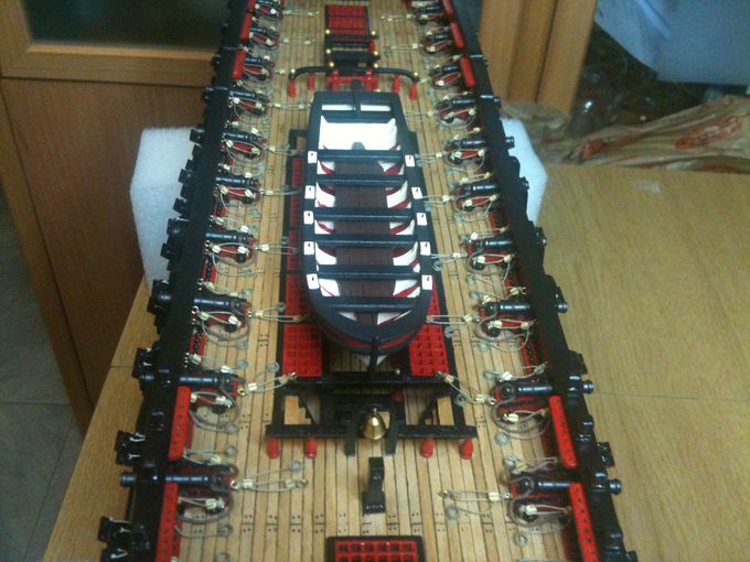

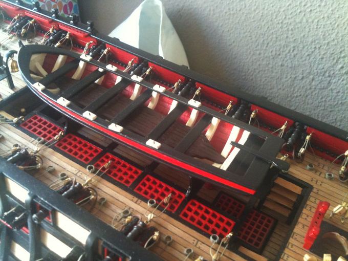

Chalupa colocada sobre los calzos,solo está presentada a espera de barnizar y terminar de construir el bote que irá sobre ella.
Diferentes vistas
Diferentes vistas
Chalupa barnizada
Chalupa barnizada
Hasta pronto
Hasta pronto

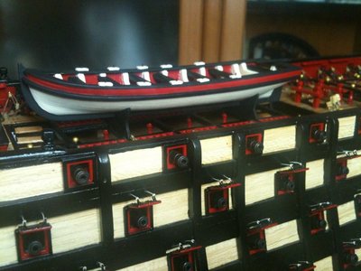

Espectacular la foto de la chalupa con todos los cañones en linea... mis felicitaciones.
