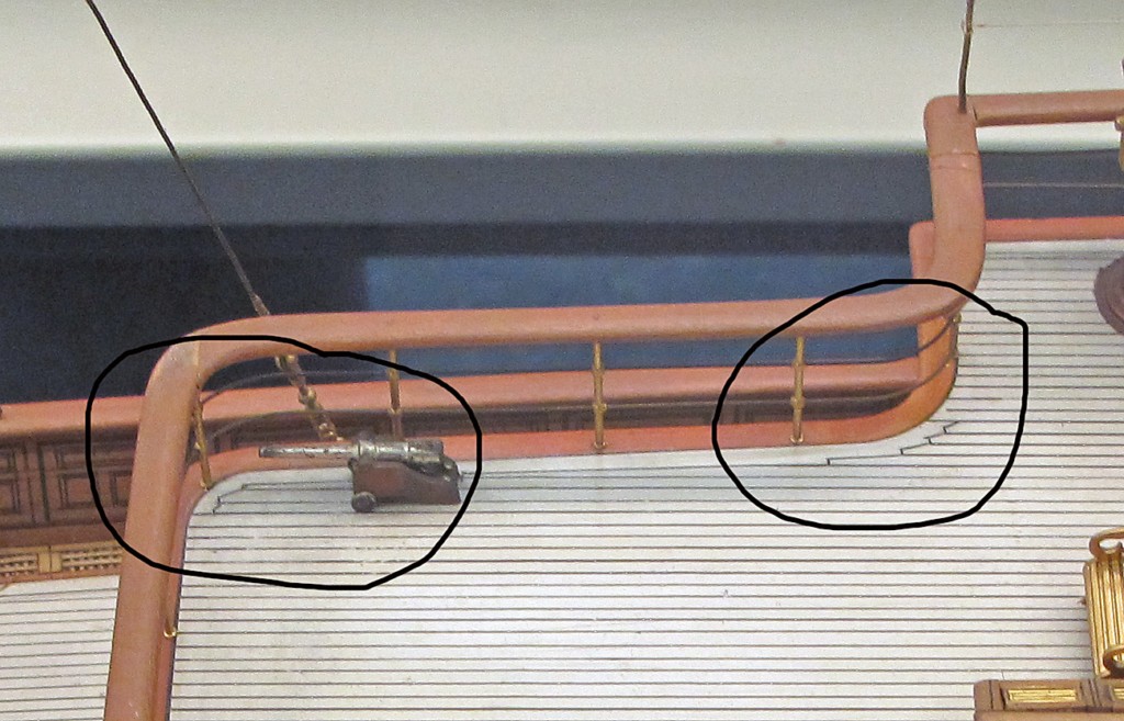

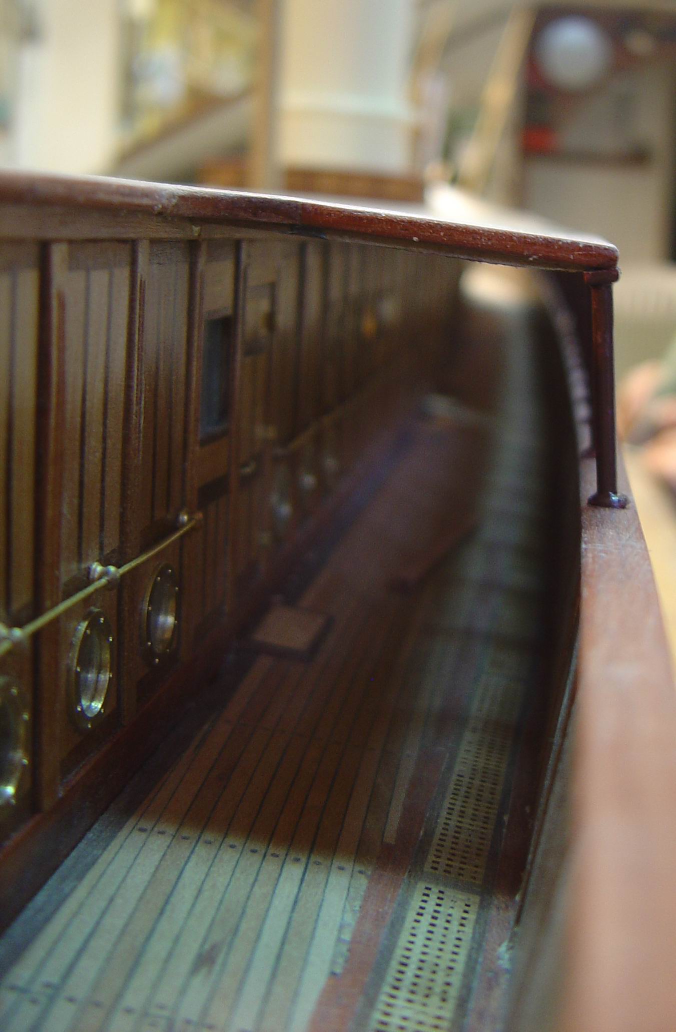

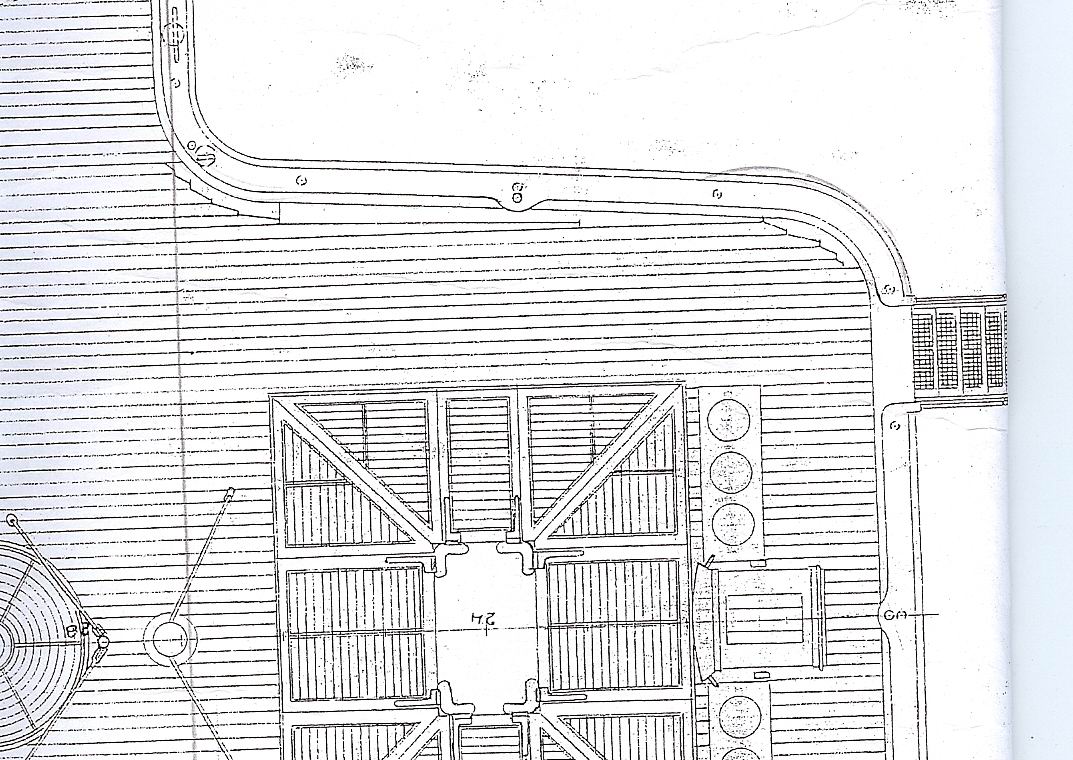

La foto 3. Se que tendrás un motivo seguro, pero, en principio, parece raro el acabado de las tracas en la curva de la esquina de la cubierta.
Re: En grada el yate Giralda de el Rey Alfonso XIII Escala
Pues a mí me parece aún más rara la solución que adopta el modelo de Londres, si bien es cierto que en este, la cubierta está pintada con tinta china.

En las esquinas redondeadas y para que las tablas no terminen en pico de flauta muy afilada recurren a poner una pieza como se puede ver en el plano y que trate de reproducir en el modelo.
Estaba seguro que tendrías una razón poserosa.
No obsrtante, no me gusta. Creo que los talleres pudieron esforzarse más en encontrar una solución más elegante.

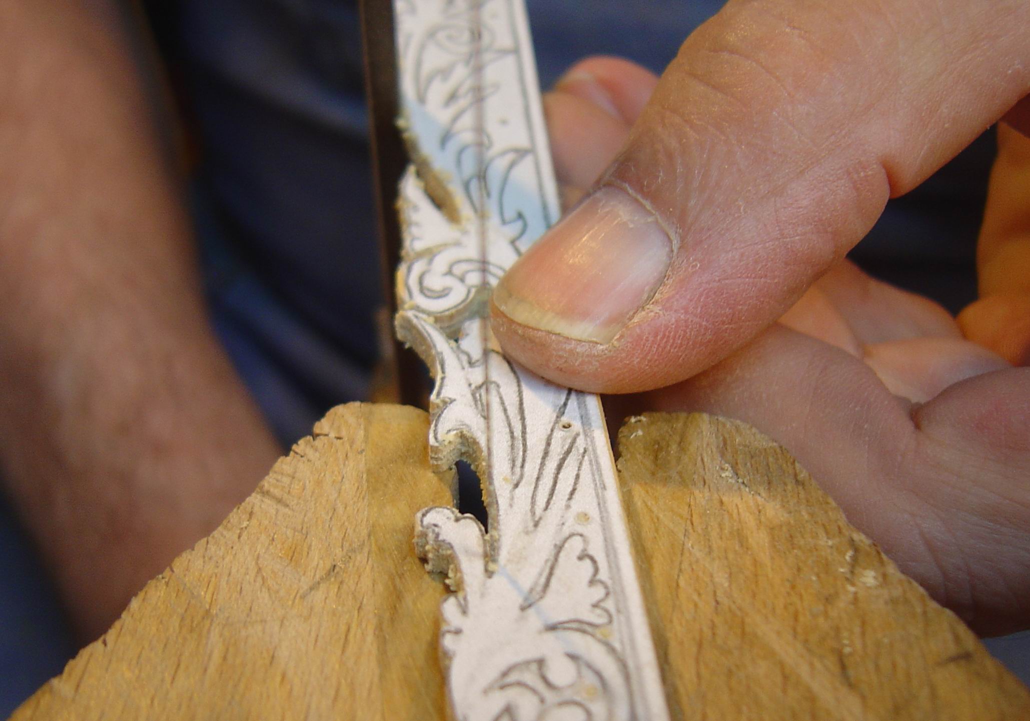

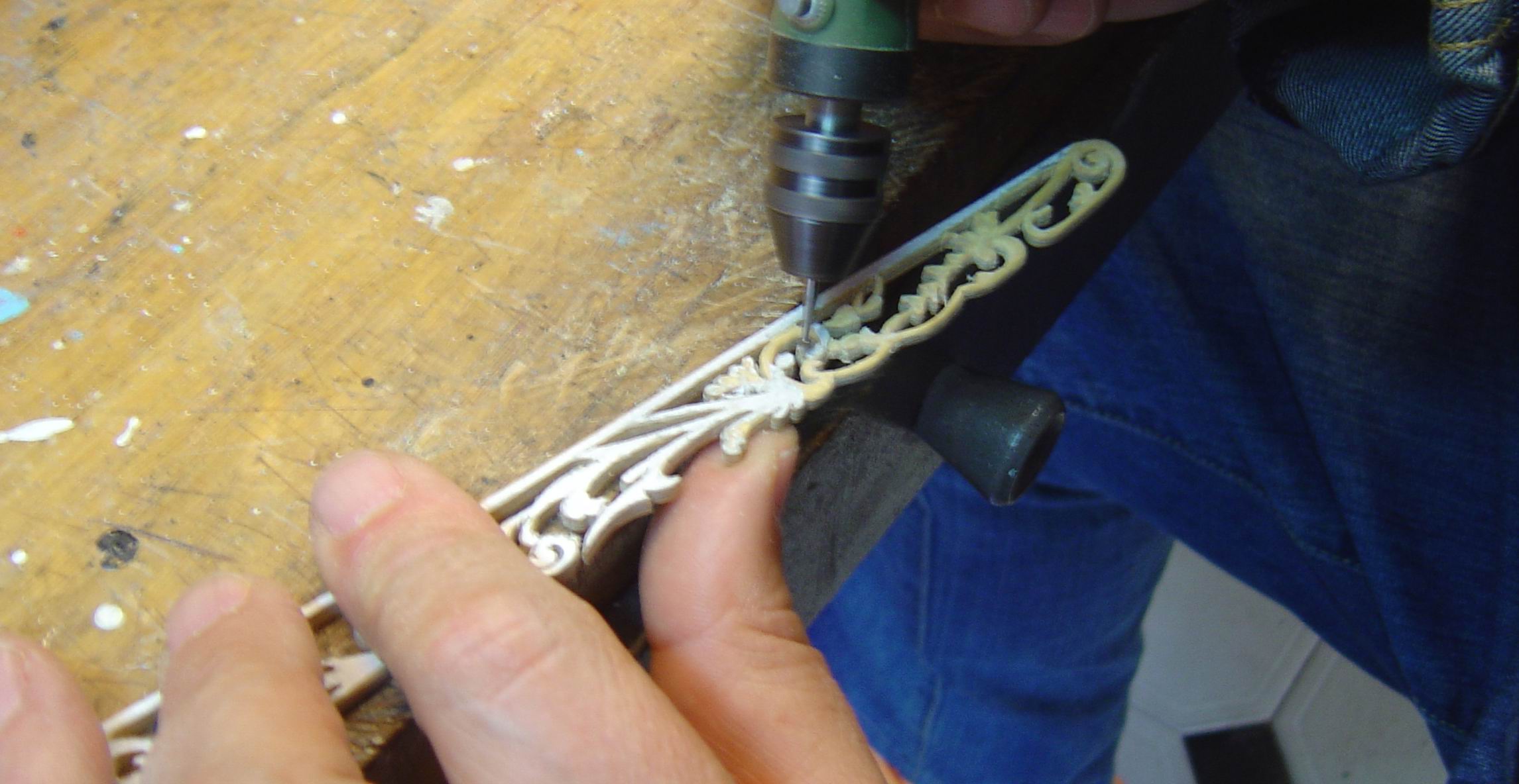

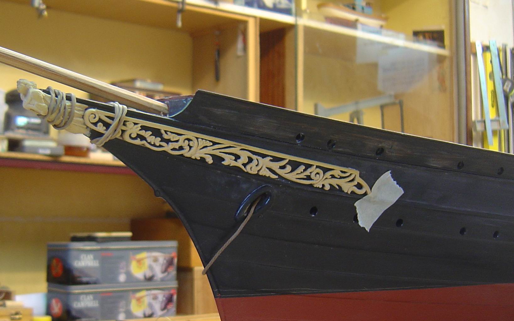

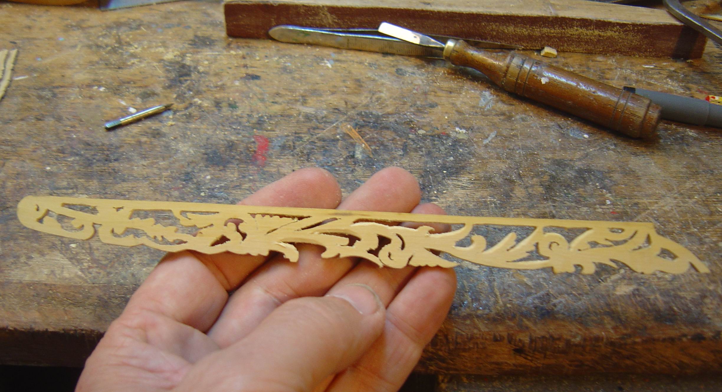

Sigo a ratos con el mascarón y las tallas, estas las hago de boj, preparando dos tablitas de 0,8mm de grueso y uniendo las dos con tela de doble capa (que pega por loa dos caras) de esta forma me salen las dos iguales, recorto el dibujo con la sierra de pelo y luego con fresas, limas y cuchillas hago la talla o relieves.

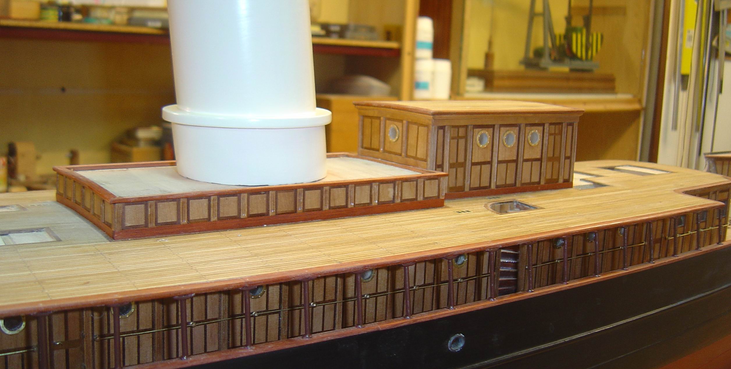

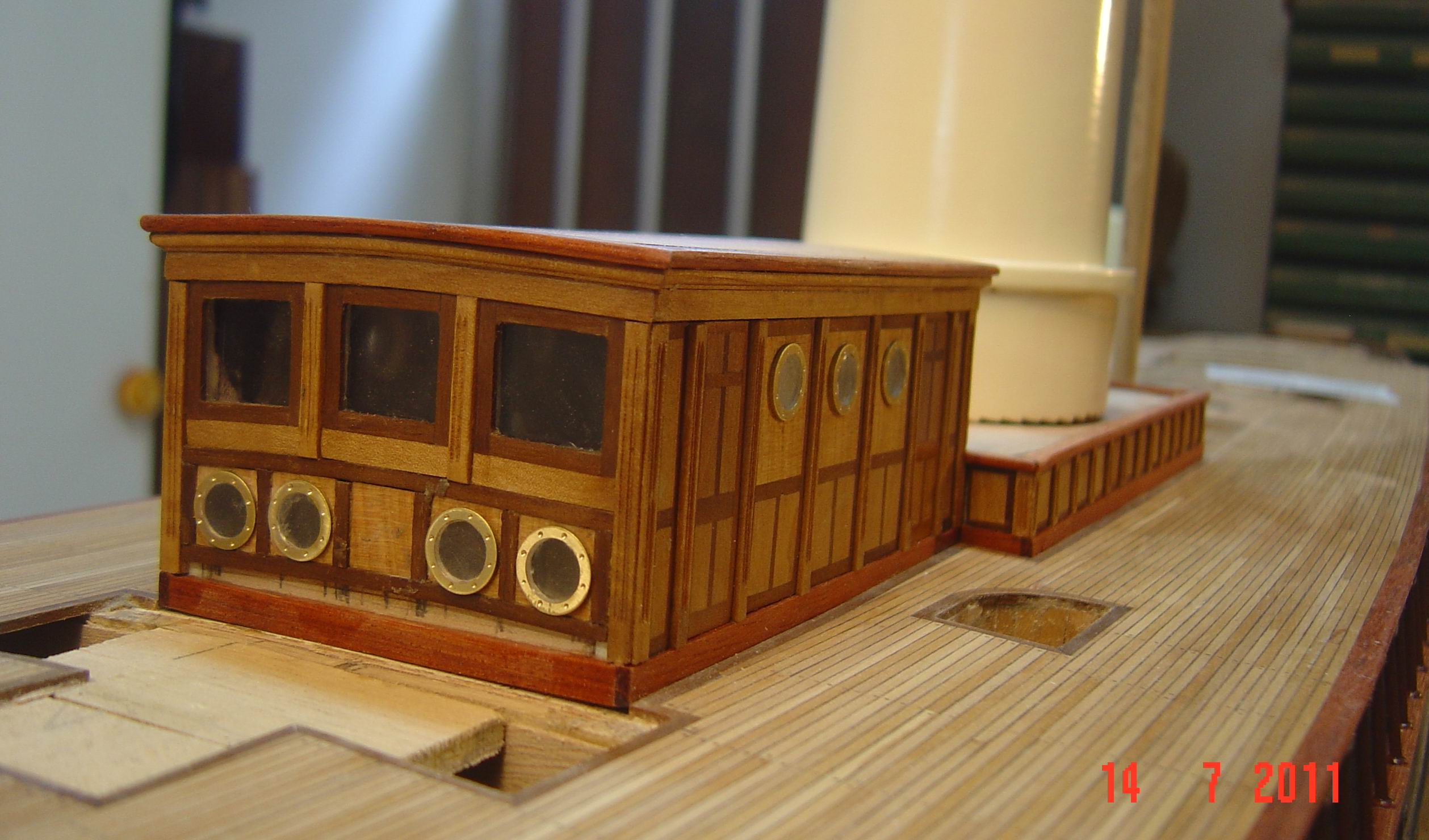

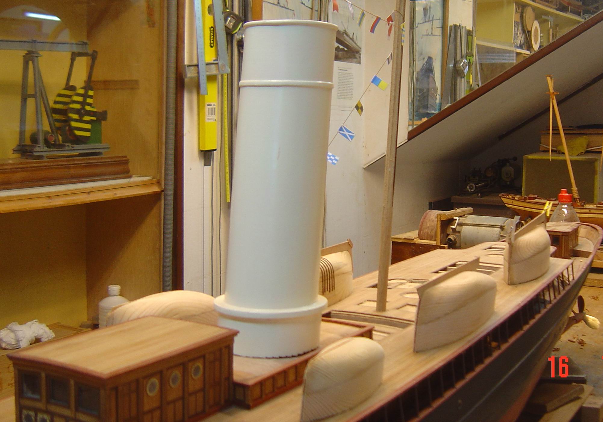

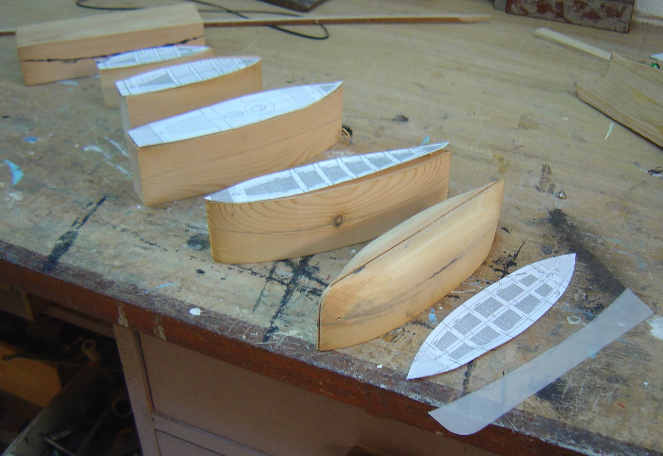

Tengo casi lista la caseta de gobierno y el guarda calor, coloque los puntales de la cubierta de botes y ahora comienzo con estos, son seis, dos iguales y los otros cuatro distintos, el sistema de construcción el mismo que ya comente en otros hilos

vaya manera de tallar
perfectas...
