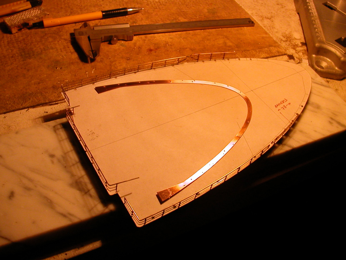

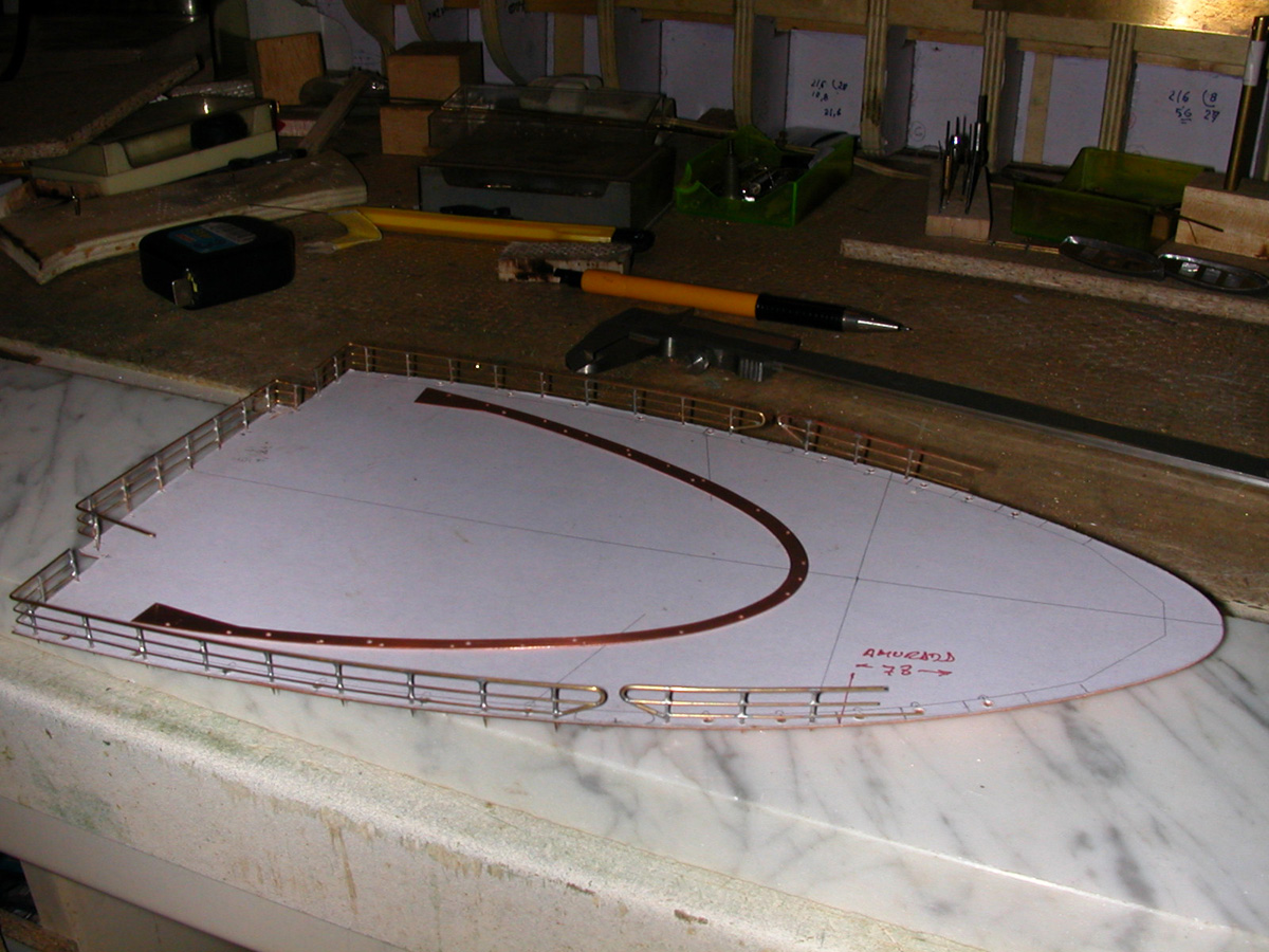

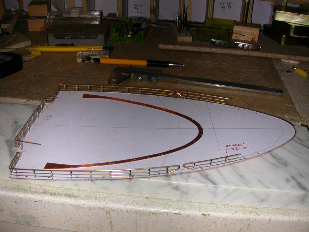

Bueno en primer lugar agradeceros los ánimos que me dais, así que voy a colgar algunas fotos de los último que he estado haciendo, que dicho sea de paso, esto parece no terminarse nunca con tanta piececita.
Ya os dije que no quiero que alabeis mi trabajo, me conformo con que me sigais, pues si pongo este hilo es mas bien por aquello de los conocimientos que se pierden con los viejos. Como no me voy a dedicar a esto, si alguno puede aprender algo me doy por satisfecho.
Los trancaniles de proa y popa. He barrenado los agujeros de 0,8 mm para las barandillas, y de 2 para los ventiladores de cuello de cisne. El interior será de madera.

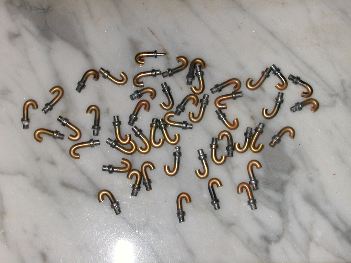

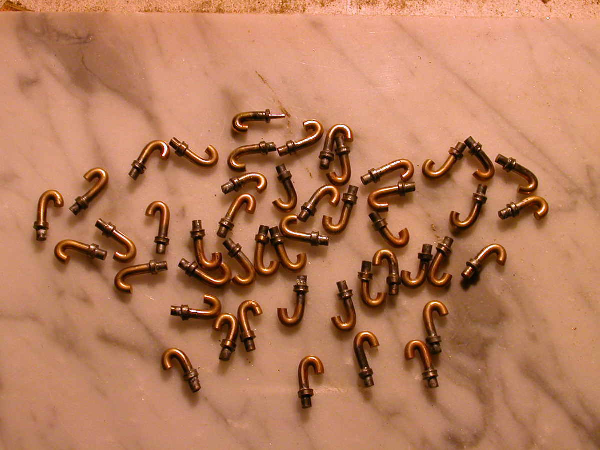

Los aireadores de cuello de cisne.
Lleva unos cuantos. Es varilla de 2 mm. curvada y un trozo de tubo. En la popa no los lleva en el trancanil, sino que van pegados a la caseta de la toldilla.

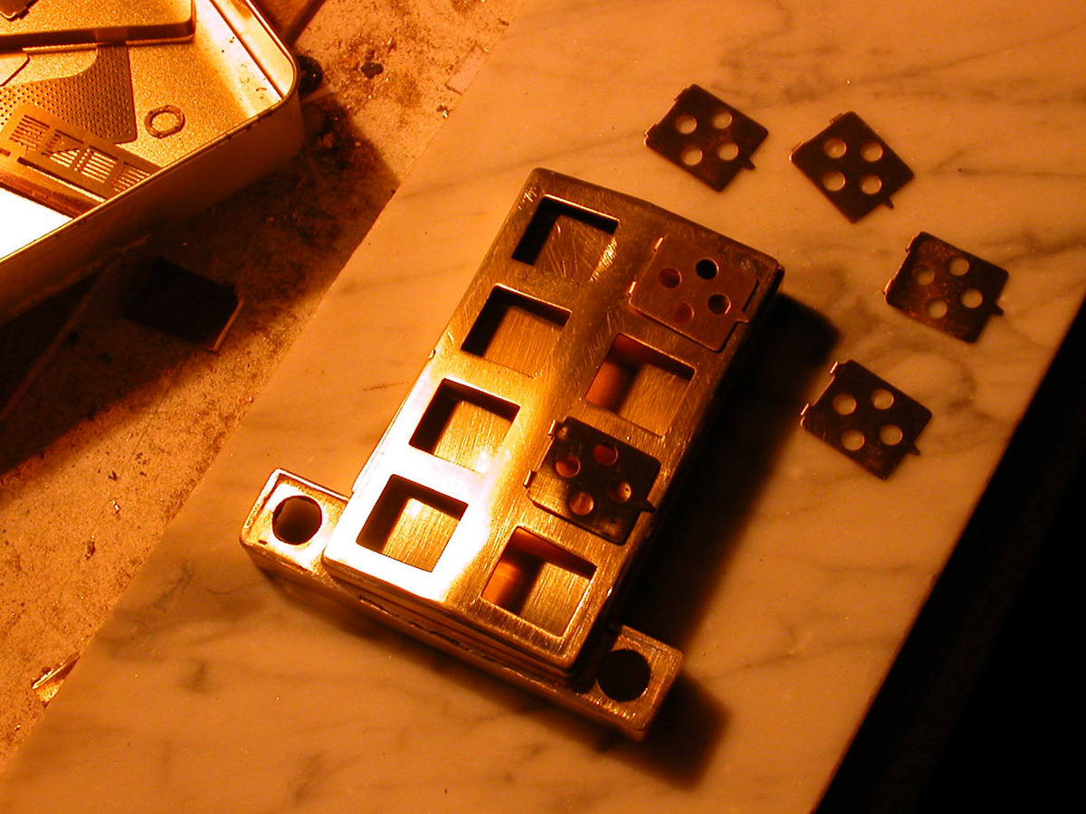

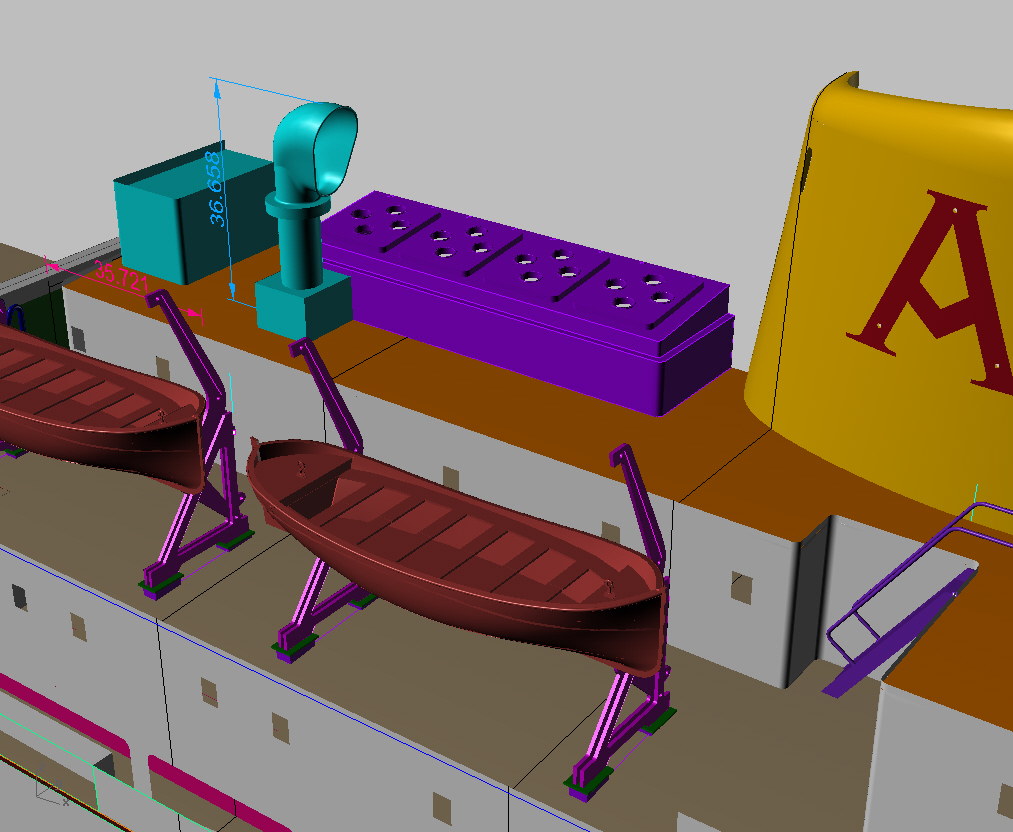

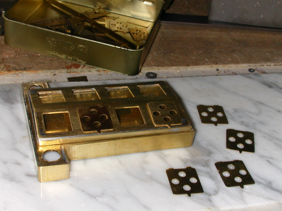

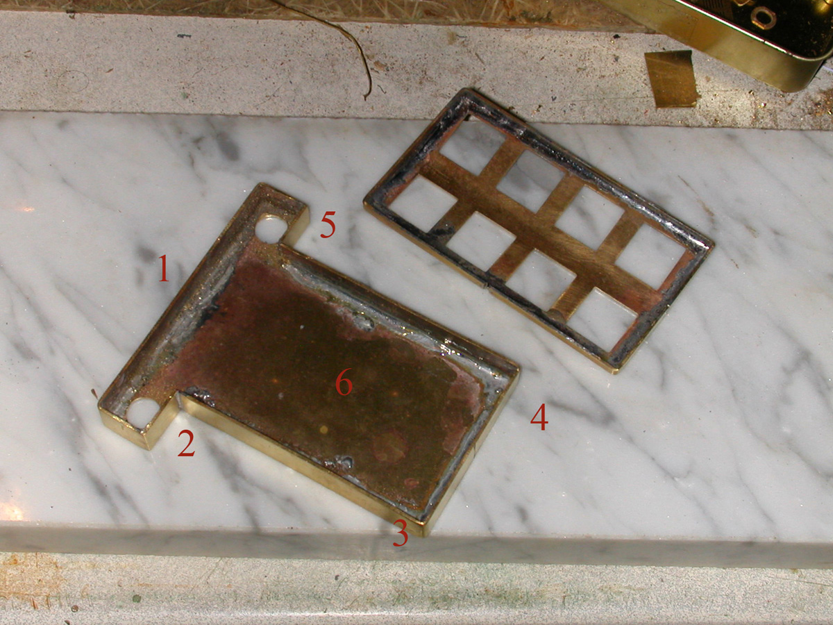

Continúo con las lumbreras de la sala de máquinas.
Probablemente direis que me complico mucho la vida, pues no cabe duda que hay formas de hacerlo todo mas sencillo. Pero como me empeñé en que sería del latón...
Están realizadas en chapa de 0,8 por aprovechar un recorte que tenía y metí la pata. Los dobleces de tan poco radio, con ese grosor, no doblaban bien pues era un desarrollo de una sola pieza el lateral, y otra la base. Así que tuve que cortarla en piezas y ajustarla mejor.
Los taladros de 7 mm. que se ven, son para alojar sendos manguerotes.

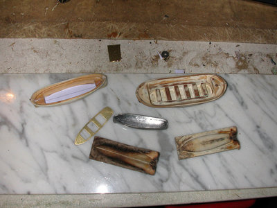

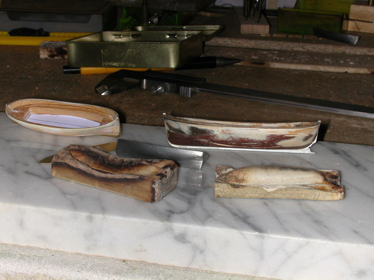

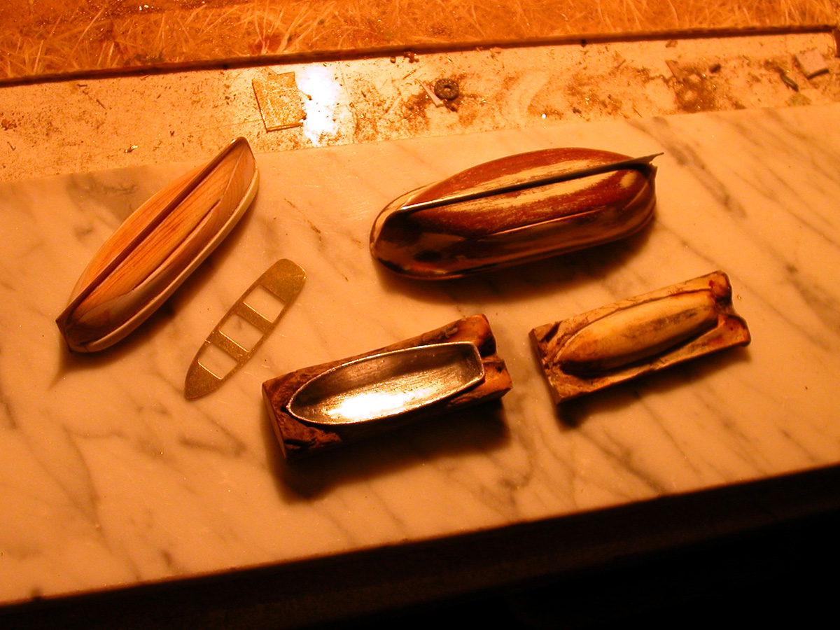

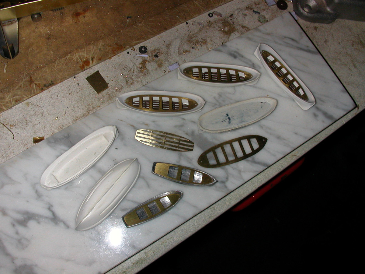

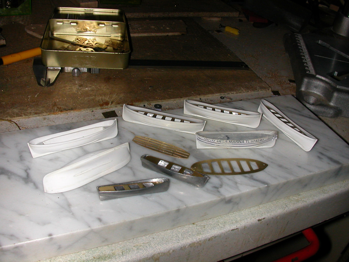

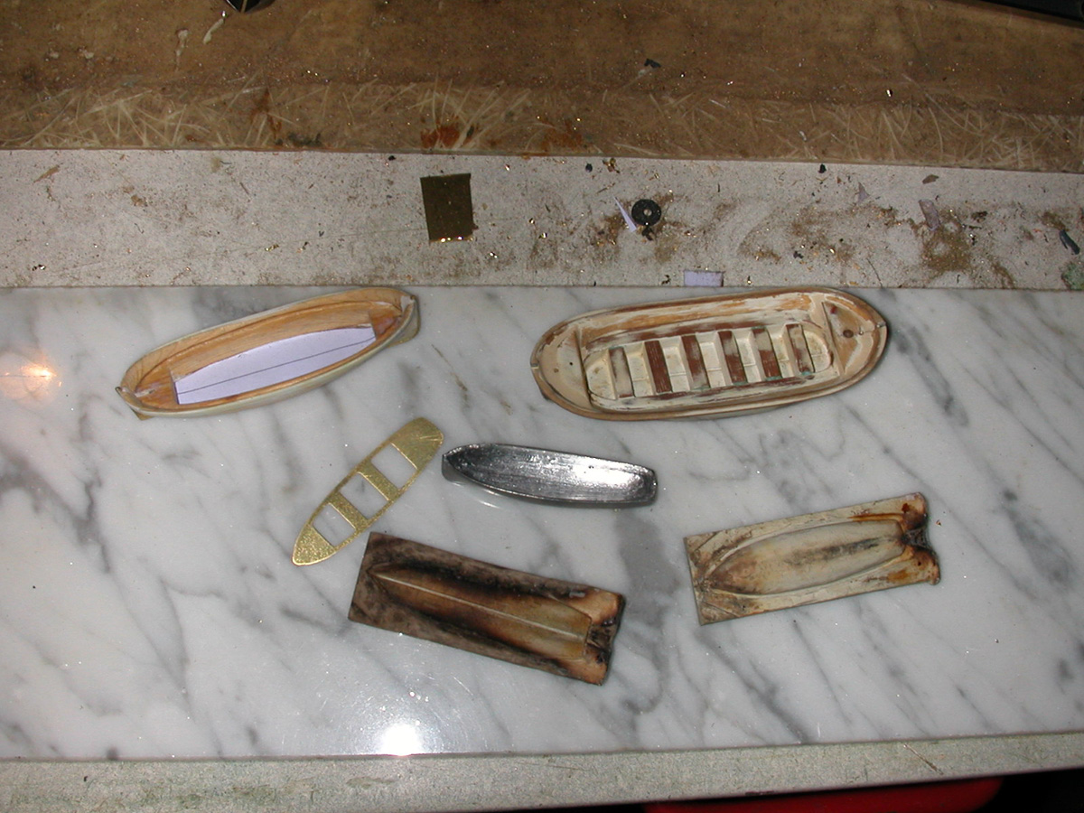

Intermitentemente voy haciendo los botes salvavidas. El barco lleva 6 y dos chinchorros, pero he hecho alguno mas para el otro barco (un carguero a medio hacer).
Hice un modelo como se ve, en madera, del cual saqué un molde de silicona. Este proceso ya está descrito en este foro, así que no lo voy a repetir. Las piezas son de poliester ya pigmentado, pero así todo como hubo que repasar alguna, zona los pintaré. Tienen 64 mm. de eslora.
Los chinchorros están sacados de un molde viejo de epoxi, creo que era Araldit. Y el material es aleación de imprenta que creo no tiene los problemas de oxidación del plomo. Como se ve está ya destrozado, pues no es un molde para grandes series. Pero me ha valido.
Y ya puestos con los botes, hice también el modelo de los que llevará el "Cabo San Roque", que tengo empezado y lo continuaré cuando acabe este. Si Dios me da salud....
Este es de 72 mm.
El único "truco" para que salgan bien y no queden burbujas ocluidas en zonas criticas (como el extremo de la quilla por ejemplo), es abrir bien el molde pintándole con un pincel cuidando de eliminar bien el aire que pueda quedar atrapado.
Lo que me está dando dolor de cabeza son las dichosas cuerdecitas de las guirnaldas. No se si hacerlas con hilo de color beige, o latón de 0,2 mm. He hecho alguna prueba pero no me han satisfecho. Se admiten ideas.
Este es de 72 mm.
