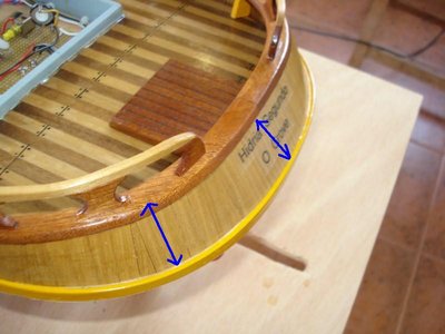

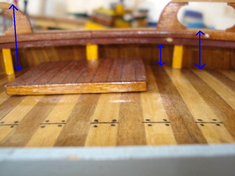

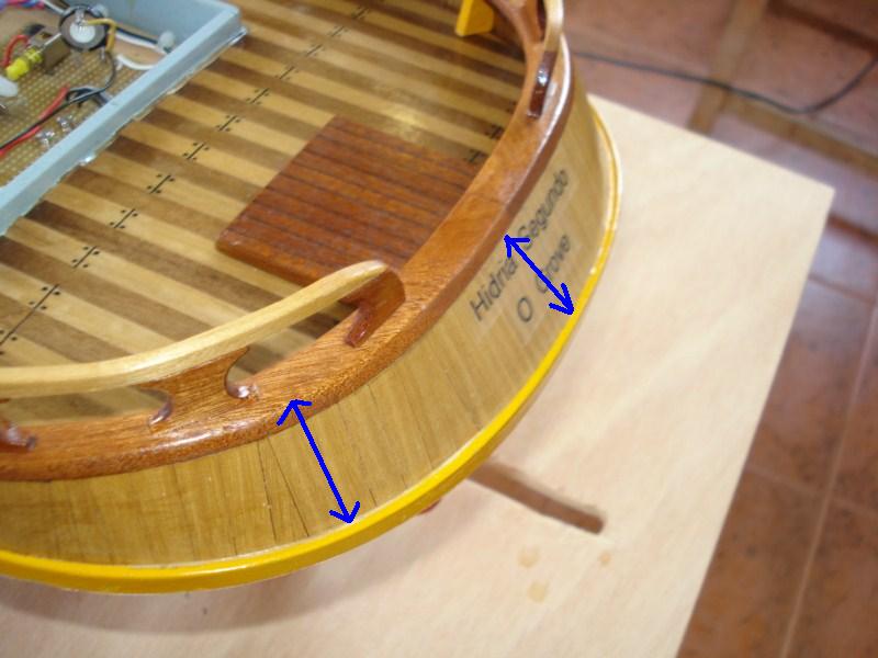

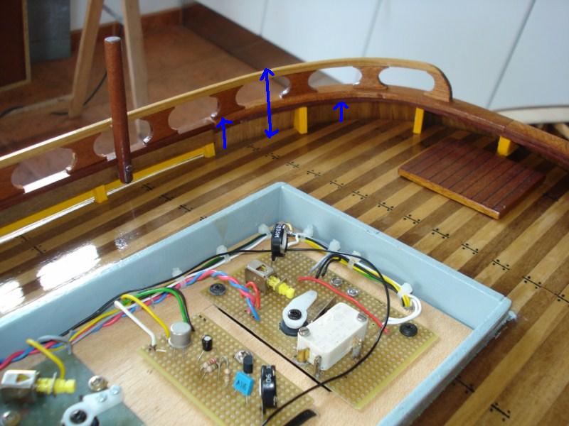

hola maes araola, ojala leas este hilo de consulta, ya que no te quise preguntar en tu hilo para respectar las normas del foro... en las fotos que coloco de tu Hidria, me puedes decir las medidas en cm, todas las flechas azules parten de cubierta, y se proyectan hasta el punto o extremo opuesto...
es para poder ir cuadrando todo a escala, aunque c que el tuyo tiene 100cm de eslora, el mio dio 95 cm de eslora, no importa Yo calcularia a como dejo esas medidas que me des... son tres, coloque tres fotos, pero son tres medidas, y si las medidas es igual a todo el alrededor, menos la de la altura de la barrandas o proteccion de popa...
saludos y gracias...

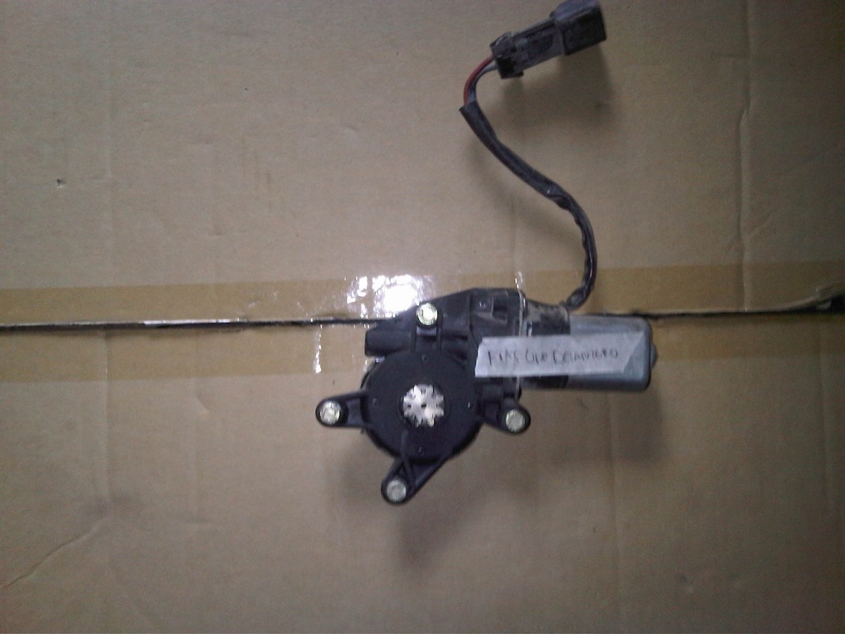

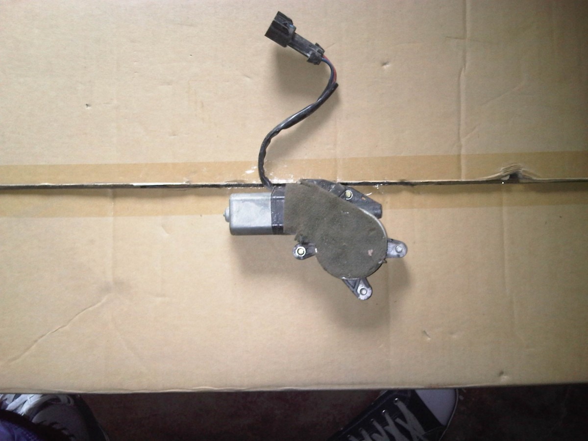

Una vez araola, me comento que uso para su hidria pasaje un motor que es usado para subir las ventanillas en los coches, pero que no uso reductora, estuve buscando en mercadolibre, esos motorcitos y el mas economico que consegui este 450B.f, porque hay otros de 1500 y 2000 en adelante, muy caros, ahora mi duda es la siguiente;
el motor se le ve reductora y por cierto debe ser muy lenta y de mucha fuerza, si araola lo puso sin reductora, y al quitarle la reductora a este de la foto, nos quedaria un motor normal, en el momento tengo varios motores que se ven mas robusto que el de la foto, tan solo me quedaria hacer la caja reductora...
no se que hacer...
no se que hacer...

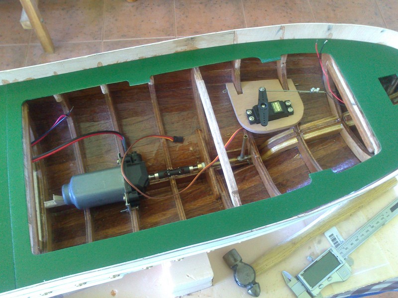

Gerardo al OTTO también le puse un motor de un alzalunas de coche, no necesita reductora porque es poco revolucionado y muy potente, por eso yo los utilizo.
Yo los pido en los talleres de coches y alguno me regalan, no sé en tu país.

araola escribió:Gerardo al OTTO también le puse un motor de un alzalunas de coche, no necesita reductora porque es poco revolucionado y muy potente, por eso yo los utilizo.
Hola araola, se ve muy bien ese motor en tu OTTO, voy a ver si me consigo uno aqui, asi me toque pagarlo, pues con la crisis que hay aqui de escases de respuestos para carro, venden es todo je je je y caro, ya no es como antes que regalaban, las reflaxiones sobrantes je je je, pero bueno gracias araola ya sali d ela dudas, si consigo ese motor, lo coloco sin reductora como tu foto, haaaa por cierto a que voltaje lo conecto, se me olvido preguntarte..

Re: Consultas, dudas y preguntas.
Hola Gerardo
respecto al voltaje, recuerda una cosa, este motor es de un vehiculo,
ahora dime a cual voltaje van los carros en tu pueblo,
aqui lo normal es que funcionen con una bateria de 12 voltios,
bueno, de todas formas mientras que tu variador de velocidad, no supere ese voltaje de 12 voltios, para alimentar el motor, todo te ira bien.
un afectuoso saludo.

josechu escribió:Hola Gerardo
Hola Josechu, me alegra verte en las andadas nuevamente amigo, si aquí funciona con 12V ese motor, pero me parece haber leído a Araola en alguna parte que escribió no recuerdo donde, que lo tenia con 6V, entonces quería corroborar si de pronto lo podía dejar con 6v y que mantuviera potencia o fuerza suficiente para mover el barco..
Saludos Josechu, espero ver pronto navegar tu barco, Yo estoy tratando de vaciar el astillero con todo los proyectos viejos, para empezar con nuevos, donde esta el del planito que me enviaste, (Barco de Salvamento)..
