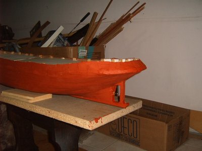

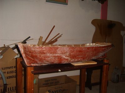

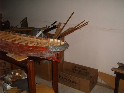

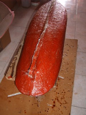

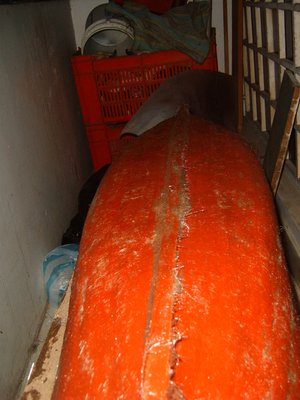

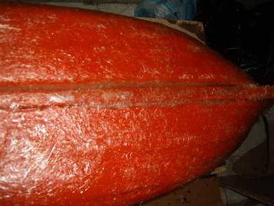

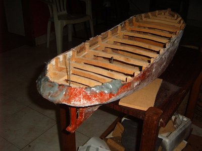

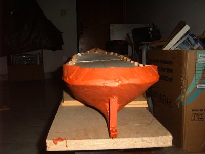

Bueno amigos, le comento, lo rojo era macilla, a lo mejor no debi echarla, pero tampoco c podia quitar ya, ley los enlaces que me enviaron Araola u jomaal88, estan buenisimos, trate de seguir los pasos para aplicar la fibra, ya le aplique, pero lleva como 4 horas de aplicada y aun esta humedad y no c calienta, no c si me haria falta catalizador o no, si es normal y va secando de a poco, esperare a ver que pasa...
en estas dos primeras tan solo tiene macilla, que no le habia aplicado por popa (borda)..

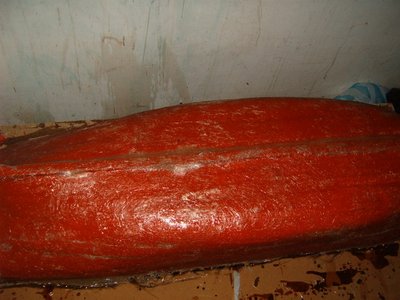

aqui si ya tiene la fibra de vidrio y resina...
luego de 4 horas, aun gotea y esta pegajosa, humedad y esta fria...
es normal, o ya tendria que estar algo caliente y seca, ???????

Cuando he aplicado fibra de vidrio se secaba rapidamente, en cosa de minutos, creo que depende de la proporción de catalizador que se aplica.
Re: Hidra version Aljibe..,
DamiánGuzmán escribió:Cuando he aplicado fibra de vidrio se secaba rapidamente, en cosa de minutos, creo que depende de la proporción de catalizador que se aplica.
hola Damian, si es como decis, me falto aplicarle mas catalizador a la resina.... :mrgreen: :mrgreen:

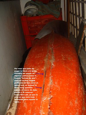

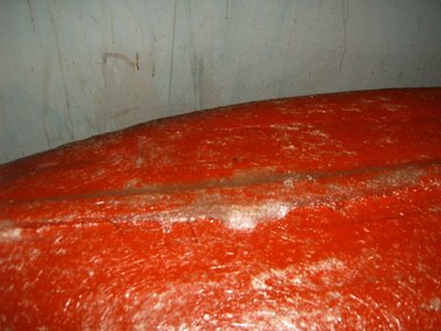

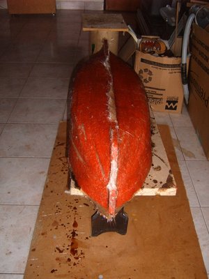

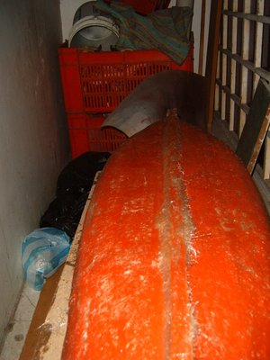

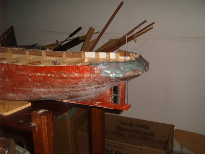

bueno al llegar de trabajar revice el casco y esta seca la fibra. eso c lo debo a araola, quien anoche, me explico que debia hacer para que la resina reaccionara, y en efecto segui sus indicaciones y el problema c solvento, gracias maes araola... :wink: :wink: , a continuacion coloco unas fotos que tome de forma apresurada por la noche, para mostrar unas bolsas de aire que c hicieron alrededor de la quilla, si al lijar quito esas bolsas quedara pelado osea la madera, o quedara fibra, o lo dejo asi ????...
Saludos.... :wink: :wink: :wink:
c aprecia las bolsas de aire alrededor de la quilla
la misma foto (Nº480), si retiro las bolsas al lijar, quedara abajo resina o fibra o el casco pelado osea la madera... o mejor lo dejo asi???.
DamiánGuzmán
Mensajes: 513
Ubicación: Santiago-Chile
Mensaje por DamiánGuzmán »
Lo que yo haría es raspar la zona inflada y le aplicaría fibra otra vez, una de las ventajas de la fibra es que puedes parcharla facilmente. Puedes tomar pedacitos del paño de fibra y lo cortas con los dedos jalando hacia los lados, no con tijeras ya que así te quedan los bordes más delgados y luego la aplicas con resina sobre la zona afectada.
DamiánGuzmán escribió:Lo que yo haría es raspar la zona inflada y le aplicaría fibra otra vez, una de las ventajas de la fibra es que puedes parcharla facilmente. Puedes tomar pedacitos del paño de fibra y lo cortas con los dedos jalando hacia los lados, no con tijeras ya que así te quedan los bordes más delgados y luego la aplicas con resina sobre la zona afectada.

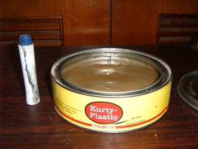

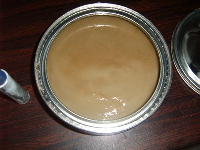

Hola Damian, si eso empece a hacer hoy, con el disco de corte de la pulidora, rebaje los excesos de fibra, sin miedo de quitar demasiado, ya que como me dices voy a colocar de nuevo fibra, pero con la novedad que usare un producto que me recomendaron, que viene lista ya la fibra, la resina para colocarle tan solo el catalizador, asi no tenemos esa molestia de estar cuadrando la malla que es tan engorrosa, pues me sorprendi que viniese asi la fibra y no salia de mi asombro y le pregunte a don Ramon, el dueño del negocio de pinturas, menos mal era amigo si no me echan por preguntor, asi que dejo fotos de la fibra...
saludos Damian, espero ver pronto algunos adelantos en el tuyo...
esta es la presentacion fibra, resina y catalizador..
la fibra ya esta dentro del recipiente mexclada con la resina, el catalizador es el tarrito plastico,
se hace una bola del tamaño de una pelota de gols (no c como c escribe je je je) y se coloca sobre una superficie lisa y limpia, luego se coje el tubito de catalizador y c traza una linea de 40mm, osea 4 cm, se mezcla hasta quedar homogenea y del color del catalizador, luego aplicamos con brocha como si estuviesemos pintando, segun el dependiente, es lo mismo que usar la otra fibra y resina, pero con la comodidad que esta preparada y no tenemos que lidiar con la tela de fibra arreglandola a como la nececitemos, apenas la pruebe les cuento como me fue, ya que con la anterior me fue fatal...

Buen producto Gerardo, eso facilita mucho las cosas. Acá en Chile se consigue algo parecido que endurece con los rayos ultra violeta, o sea tú aplicas la resina que ya trae fibra y lo pones al sol por un rato y mágicamente se endurece.

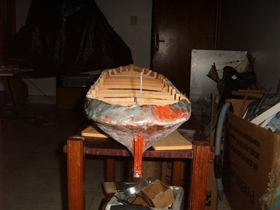

:mrgreen: hoy recorte el sobrante de la fibra de vidrio, y estoy reforzando por popa la borda, utilizando la nueva fibra, con un resultado favorable, ya que endurecio en 15 minutos y es algo mas practica para aplicar, aunque a medida que c use, le tomaremos el ritmo a la cuestion... seguire estos dias en cuanto c presenten las oportunidades trabajando en el casco...
:mrgreen: :mrgreen:

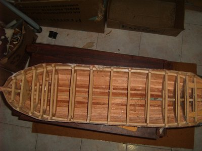

el casco esta durisimo, pero no c si ya puedo quitar un poco de cuadernas para liberar espacio en su interior...
sera que si quito las cuadernas c debilitara el casco o que es recomendable hacer ?????

La verdad Gerardo que de fibra entiendo poco, pero yo no quitaría las cuadernas por si acaso con el tiempo se malogra el casco por cualquier motivo.

Yo estoy deacuerdo con Josezerzo, tienes espacio suficiente, no ai necesidad de sacar ninguna, y siempre e sun refuerzo, porque con la cantidad de resina que colocaste igual se tiende a forzar... nose, es una opinion.
