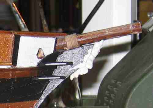

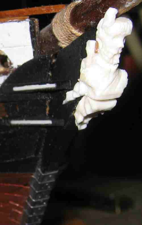

Se me ha olvidado decir que otra peculiaridad del hueso, Pem me lo ha recordado, es que cuando se fresa huele un poquito... ¿bien o mal? cuestión de gustos, dejémoslo en inquietante.
Más fotos
Curiosamente, esta es la foto en la que el húsar se ve mejor (más o menos)
vista lateral, falta rellenar el hueco entre ellas con algún refuerzo en ébano

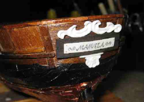

Siguiendo con el casco y la osamenta, hay una parte del modelo que no quería ni pensar en ella...la popa. La popa de este barco es una de la hipotecas del modelo subyacente: no está bien reuelta salió como Dios me dió a entender...y no estuvo locuaz en esa ocasión. ¿Solución? Una faena de aliño para que quede digna.
La solución que he adoptado es una cartela de ébano que tenga la curva del espejo, enmarcada con algunas rocallas sencillas en hueso. Dentro de la cartela de ébano, a su vez, un rótulo tambien en hueso con el nombre.

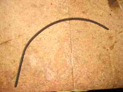

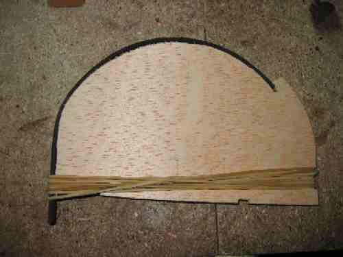

Aprovecho para poner tambien el doblado del ébano mediante molde. Previamente le había cocido en el micondas.
El nombre está puesto a lápiz y es provisonal a la espera de algo mejor elaborado
el ébano desmoldado...es un ébano gordito de mas de un milimetro...

El ebano puesto en su molde...por supuesto una panoplia de estos moldes debe contemplarse..

Casi acabada, faltan unas rocallas lateralres y recuerdo la provisionalidad del rótulo

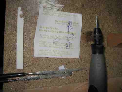

Los achiperres de la talla, el diseño en papel hipermilimetrado de alta tecnología..y el trabajo a medias

Me estan entrando ganas de transformar el que hice hace ya un porron de años.Ramon tiene algun significado ek nombre de manuela?

sencillamente me encanta el negro del ebano con el blanco del hueso,tambien hago la misma pregunta que Tra el nombre viene dado por algo Ramón

Es el nombre de mi madre.

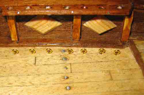

Empiezo a preparar diversos puntos para las maniobras, así coloco filas de argollas debajo de los cabilleros de las bordas para que sirvan de retorno a sus maniobras.

Estos días atrás he estado cacharreando. Ramón: ¿Has probado otros materiales para las argollas que comentas en tu post anterior?.
He verificado que con cuerda de piano, finita, de algo menos de 1 mm. de diámetro, una vez destemplada, con Super Blue queda muy bien. También alambre galvanizado, una vez lijado para quitarle la capa protectora (el galvanizado). Al ser productos con alto contenido en hierro, el resultado que proporciona el Super Blue es extraordinario.
Me estoy planteando eliminar de mi cutter (el Escorial se tardó menos en construir) parte del cobre y latón y sustituirlos por cuerda de piano.
