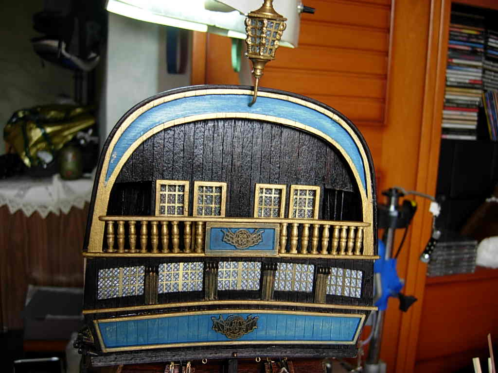

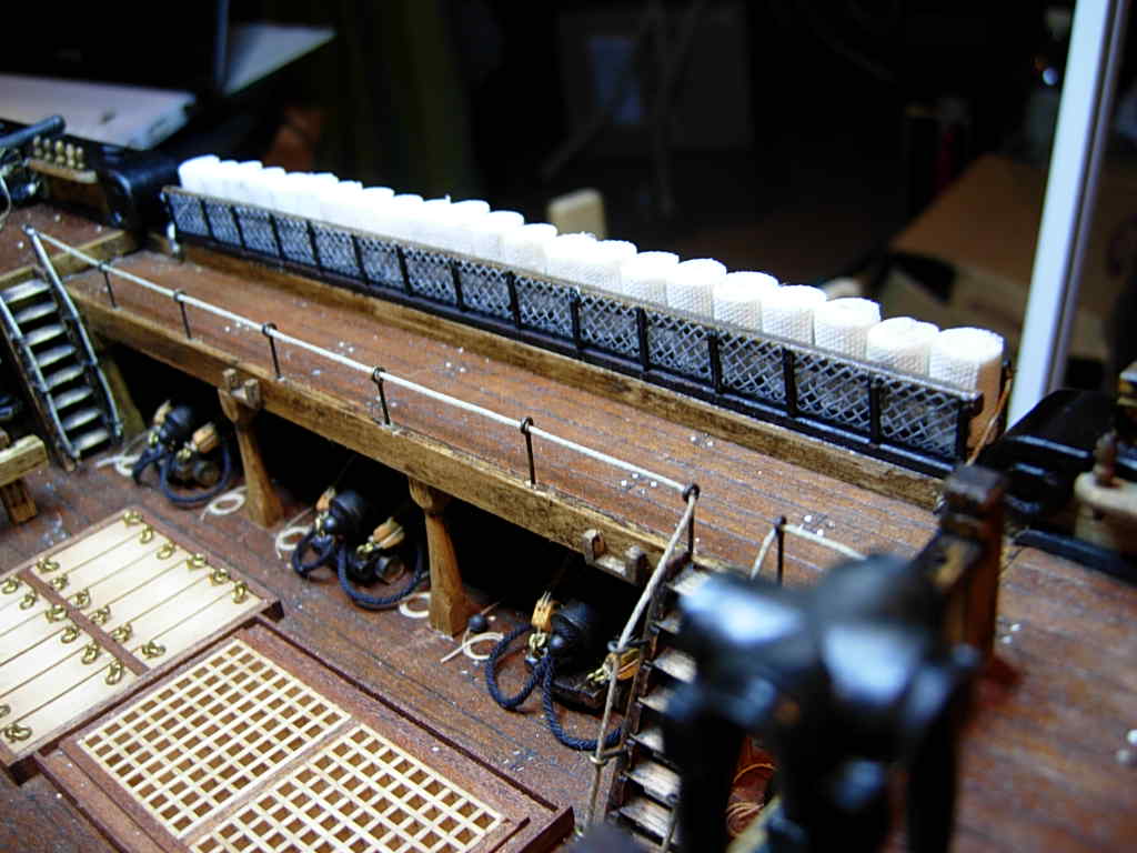

Buenas tardes Zoso, trabajo sensacional ,los tonos de las maderas los encuentro muy acertados y me gustan mucho, viendo la foto de babor 4395 veo que los peldaños de la escalera muy pobres no se como lo ves si te parece ya que eres tú quien realiza el trabajo de ponerle unos listones de 1x1 debajo para reforzarlos ,un saludo Tasso

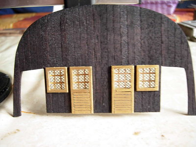

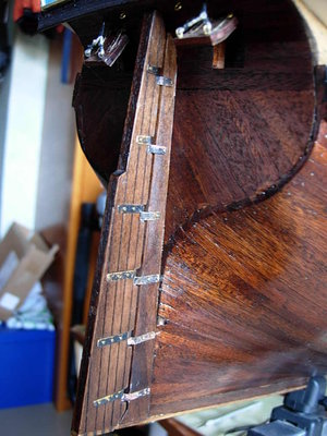

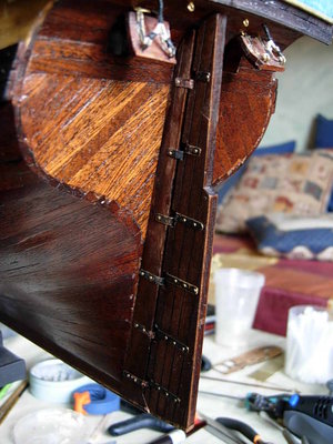

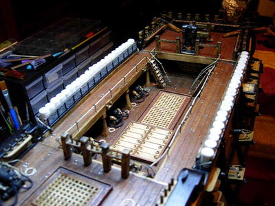

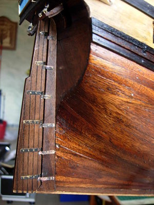

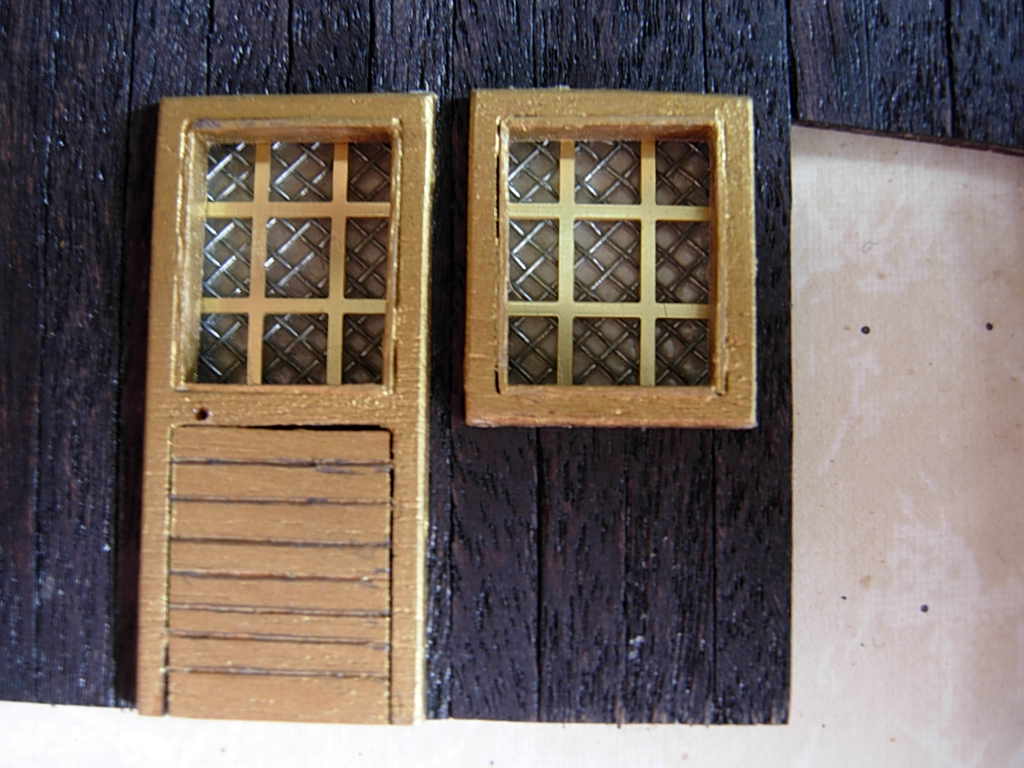

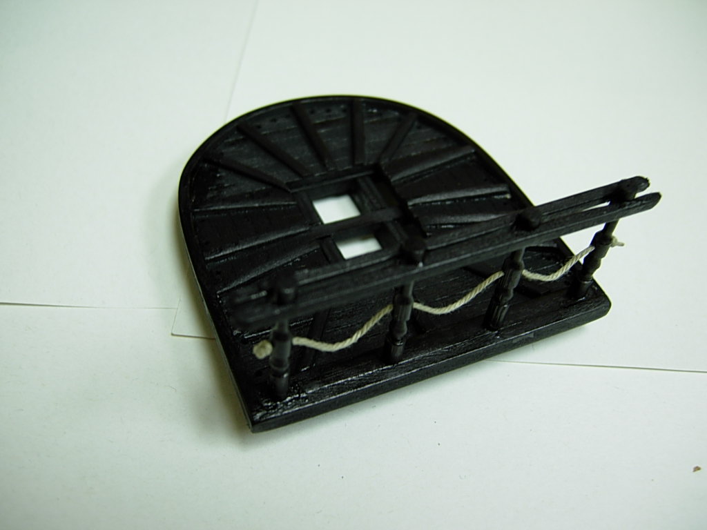

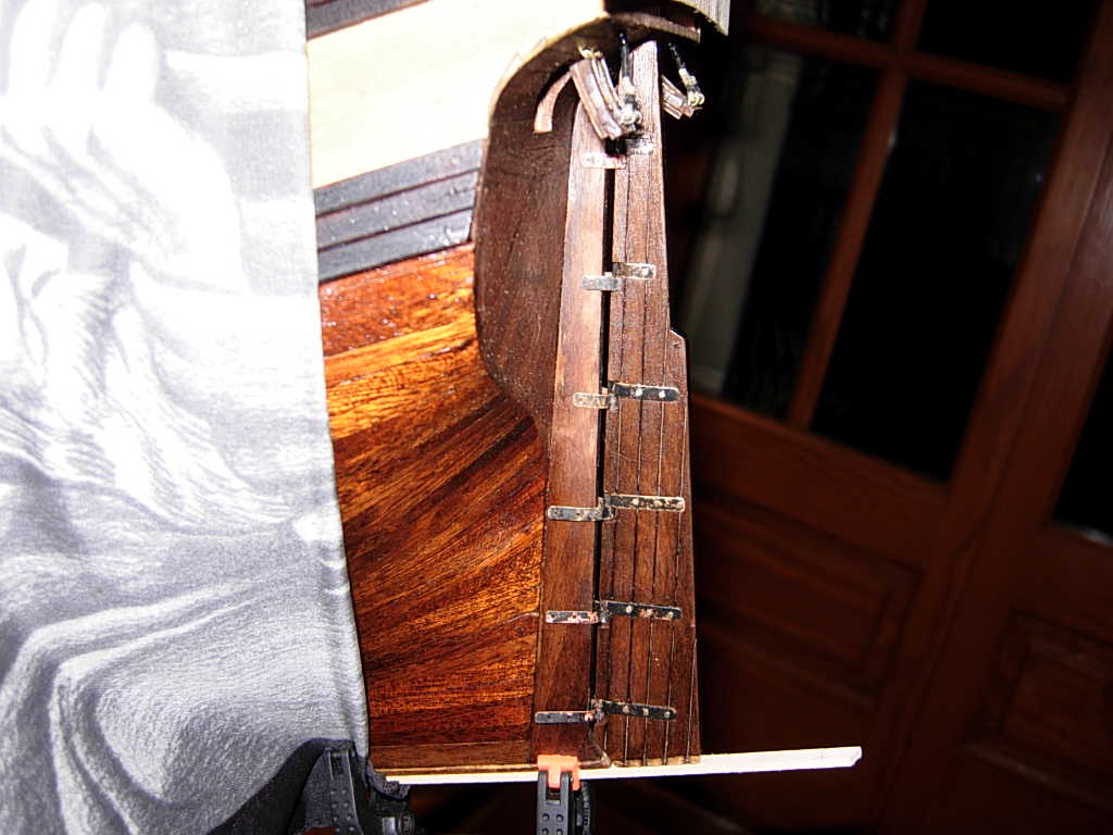

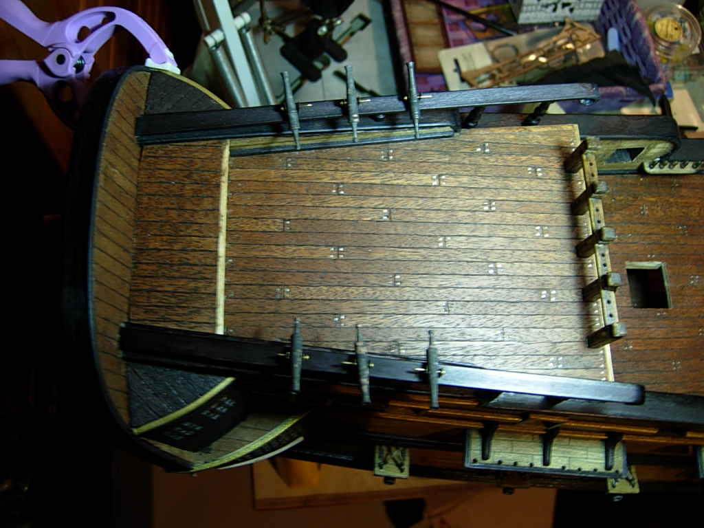

Hola a tod@s, en primer lugar muchas gracias por vuestros comentarios, y despues de un tiempo sin colgar nada aqui os muestro los avances realizados
SALUDOS
En Construcción; SAN FRANCISCO II
En Construcción: NTRA. SRA. DEL PILAR

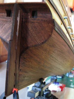

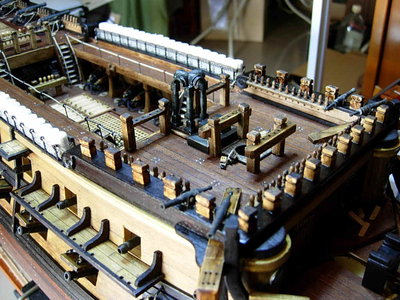

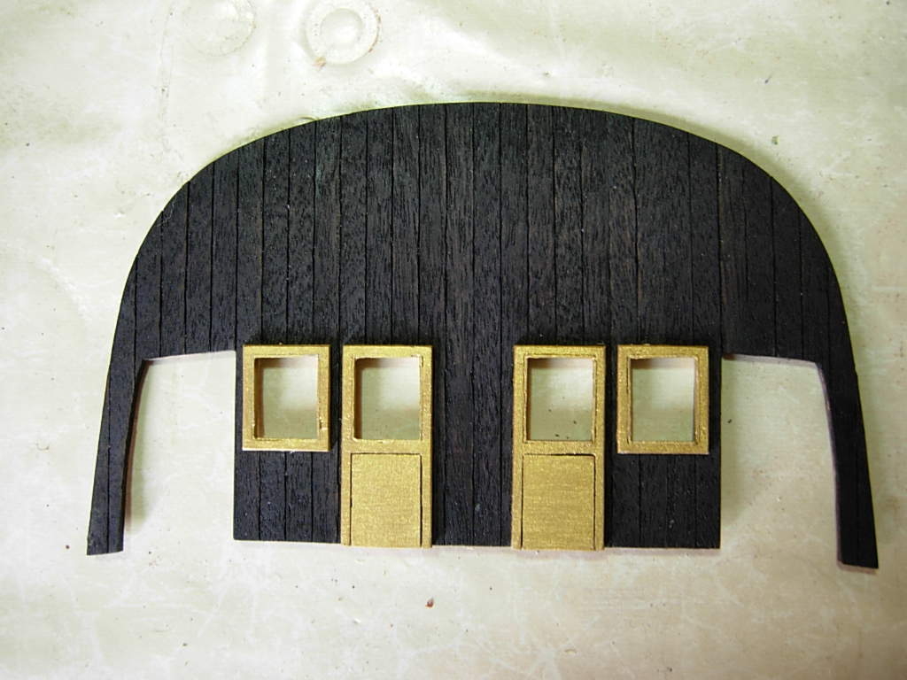

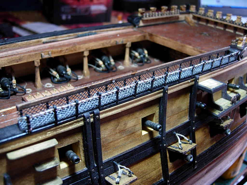

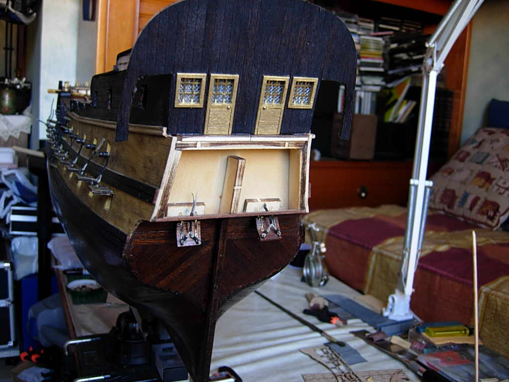

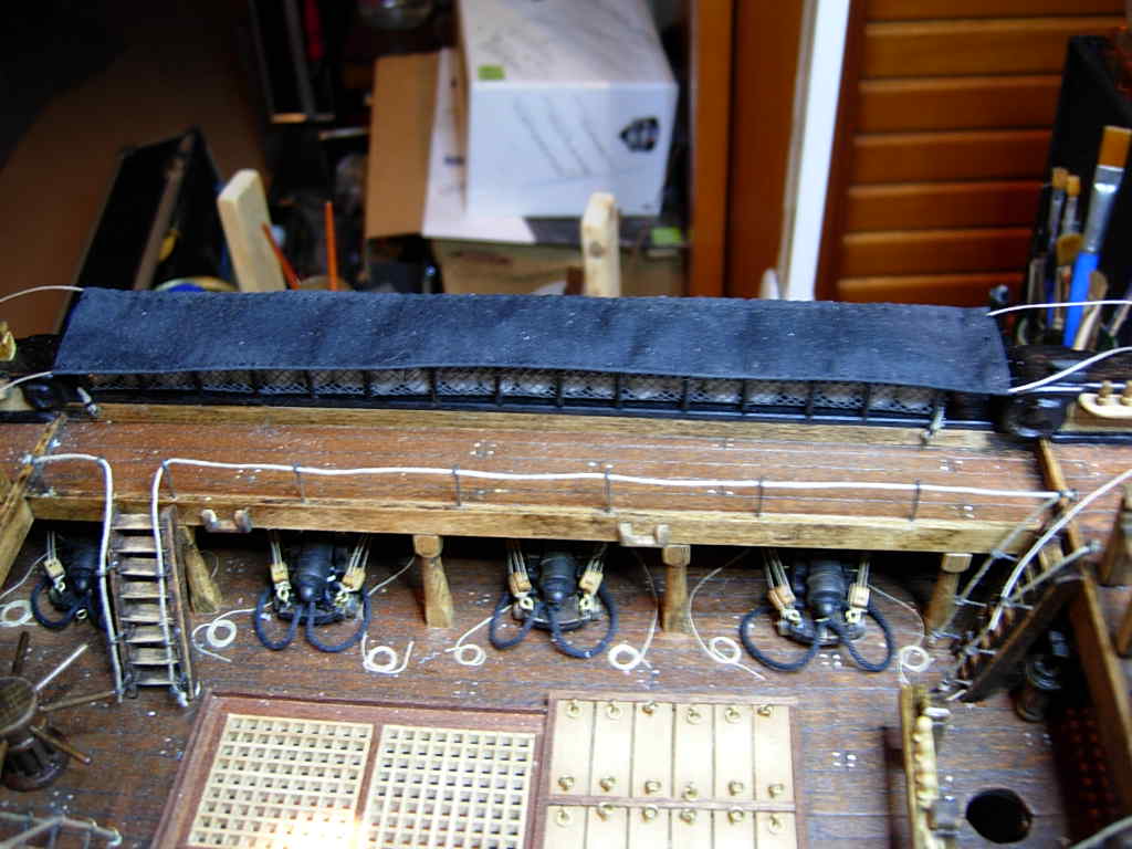

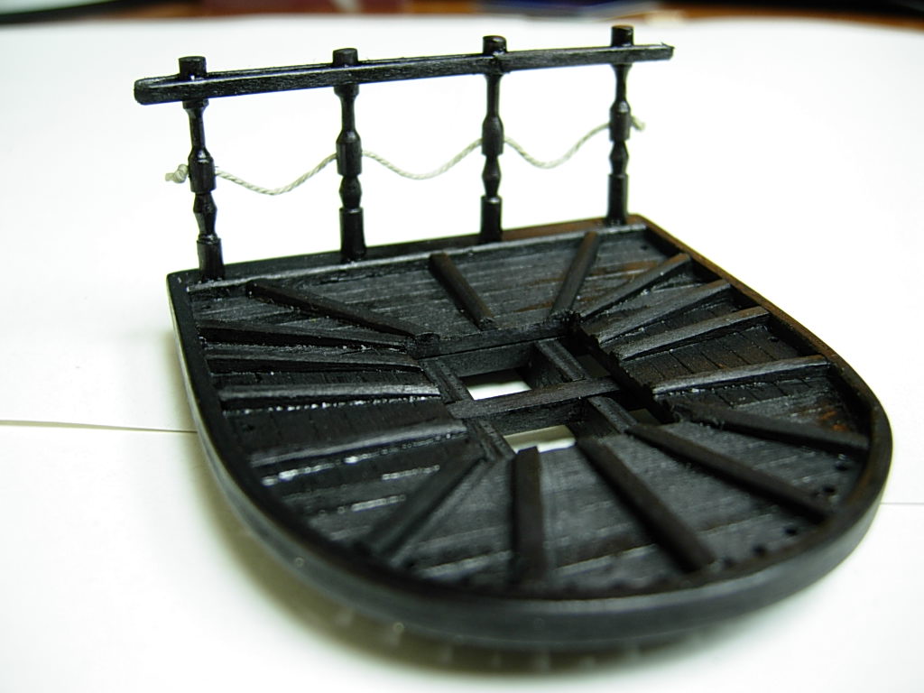

Unas cuantas fotos mas

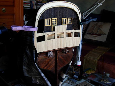

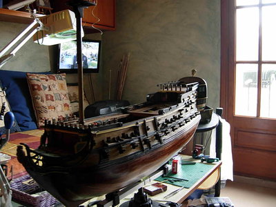

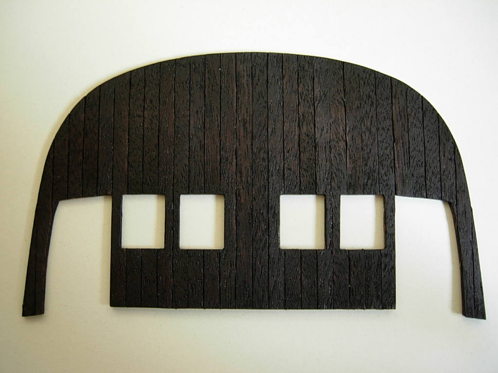

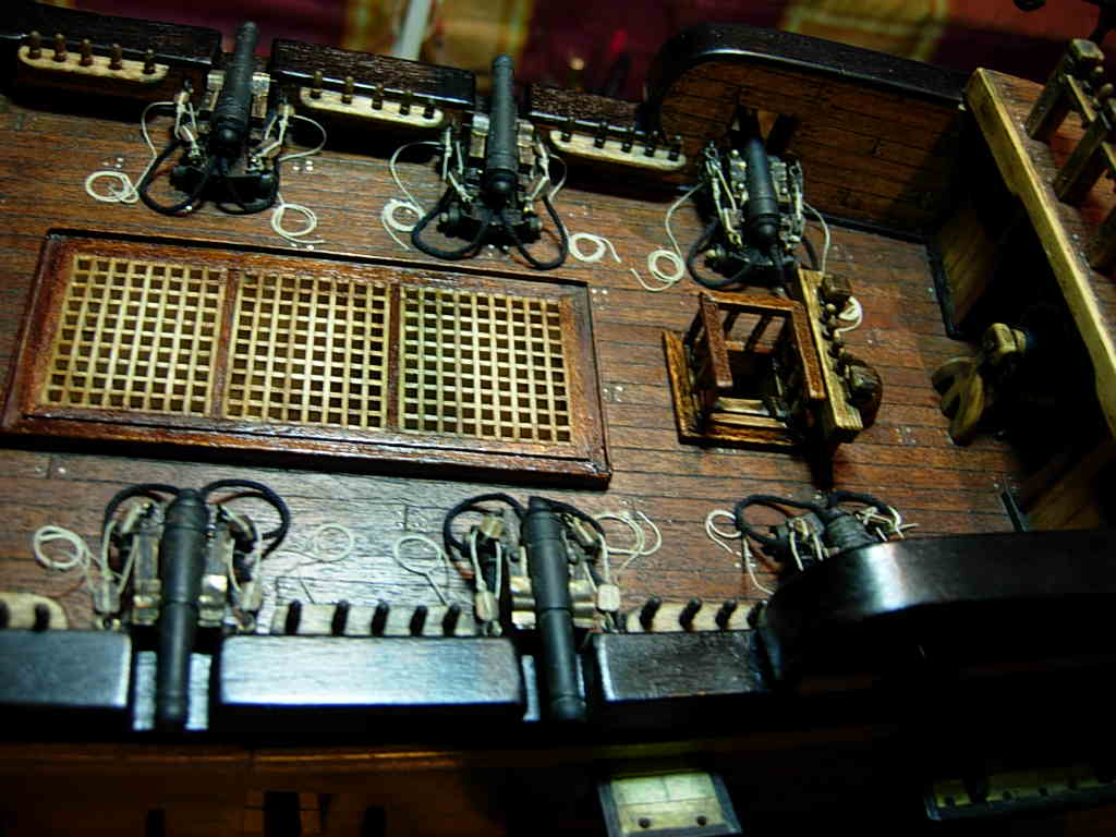

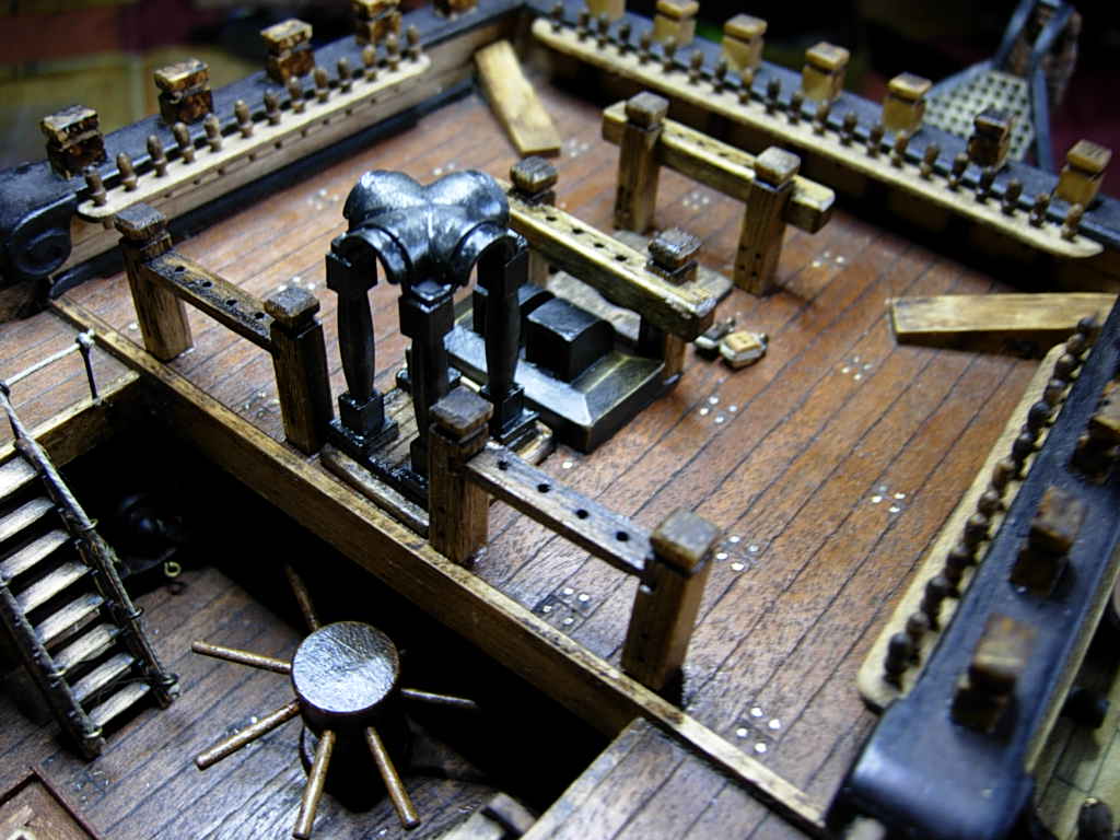

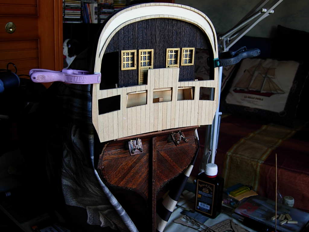

Unas cuantas mas :D

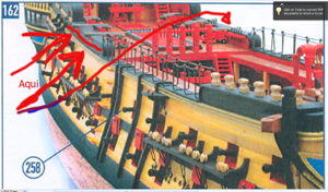

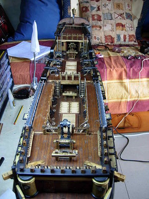

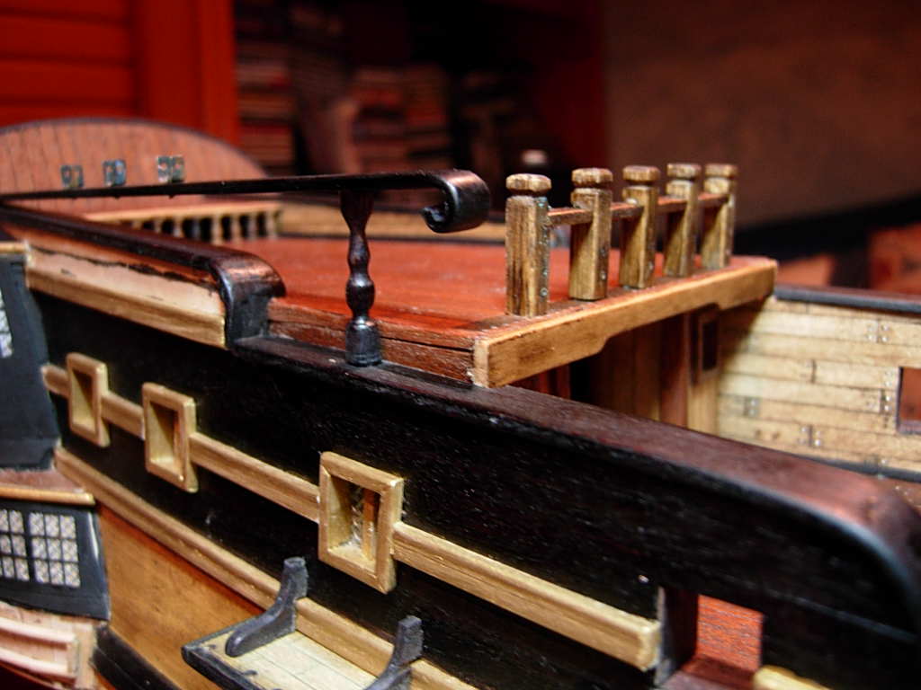

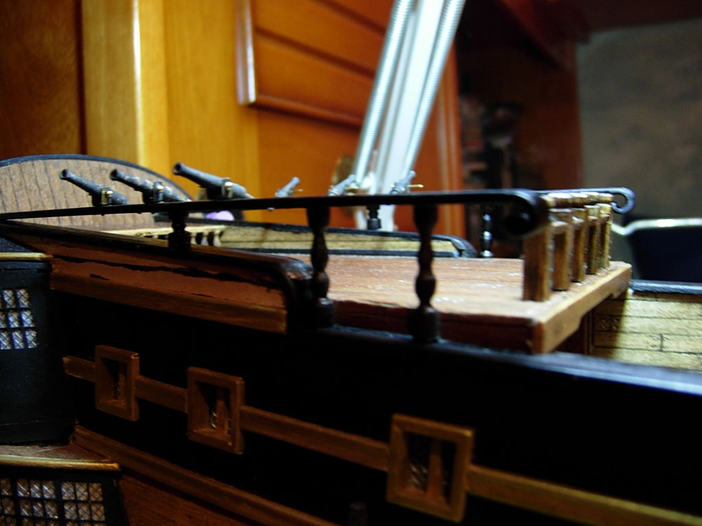

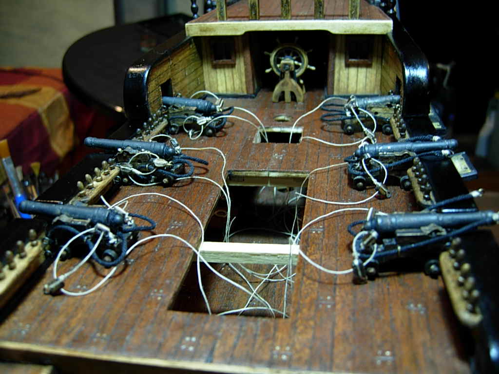

Hola amigos, estoy en pleno proceso del montaje de los elementos de cubierta y me gustaria que me dierais vuestra opinión de una duda que tengo:
En el kit solo vienen montadas la batayolas de las cubiertas laterales, y yo estaba pensando en añadirle unas batayolas mas en las regalas de la cubierta donde van los cuatro cañones vistos, no se si seria una mejora para el navío o apartarse de la realidad, os muestro una foto, esperando vuestras opiniones
GRACIAS ANTICIPADAS

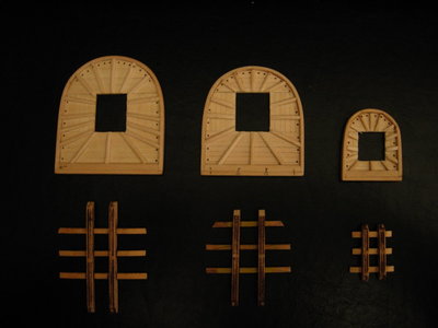

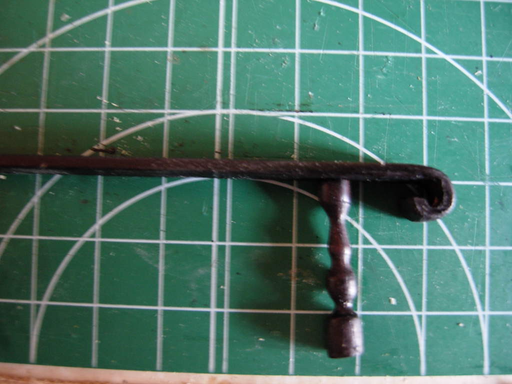

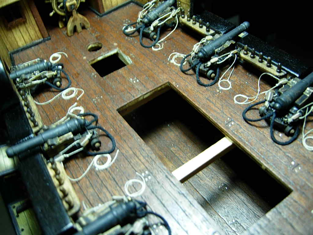

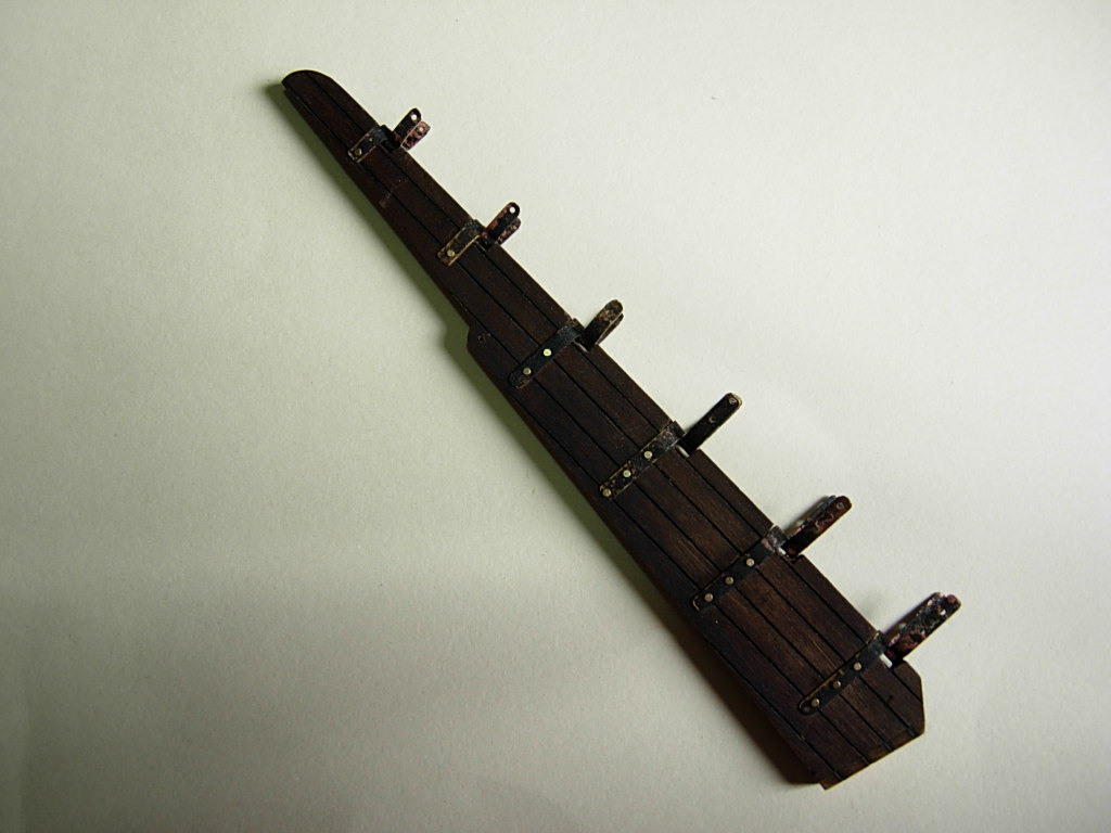

Hola amigos , desestimado lo de las batayolas, continuo el montaje de los elementos de cubierta ahi las fotos
SALUDOS

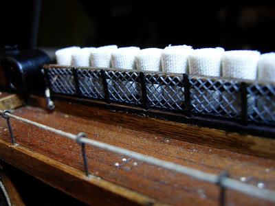

Hola company: En primer lugar darte la enhorabuena como llevas tu modelo, limpio, bien acabado, con todos los halagos merecidos. En segundo lugar, si me permites y con todo respeto, quisiera hacer dos comentarios. El primero es respecto a las batayolas y es que yo también estoy haciendo el mismo modelo (lamentablemente varado y a espera de mejores días para acabarlo...jejeje) y tenía pensado colocarlas. Y por un motivo. Porque con los coys colocados, servían como defensa ante la fusilería enemiga. No veo que sea un disparate su colocación, pero tampoco pasa nada si no se coloca.
El segundo comentario es una tontería, pero que ya que estás llevando un alto nivel de acabado a lo mejor te decides a hacerlo. Me refiero a los cuadernales trincados en la cubierta junto al palo trinquete. Veo que los agujeros que simulan las roldanas están en la parte de "arriba" cuando deberían estar en la parte "inferior". Entiendo que en nuestras maquetas, el cabo debe "abrazar" el motón o cuadernal. Pero ya sé que es rizar el rizo y no me hagas mucho caso.
Reitero mi enhorabuena por tu trabajo.

Muchas gracias Carlos , cuanto tiempo sin saber de ti Juan, echo de menos los comentarios de tus trabajos y los que haces en foro, espero ver tu proyecto. referente a los cuadernales gracias por la apreciación, serán colocados en la posición correcta.
MUCHAS GRACIAS

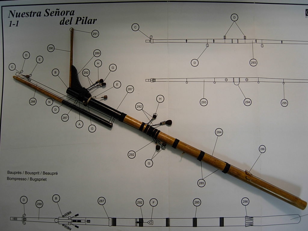

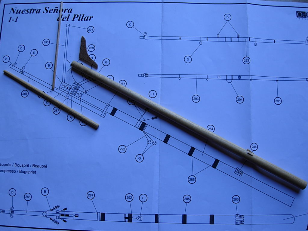

Re: NTRA. SRA DEL PILAR
Mensaje por zoso663 »

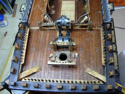

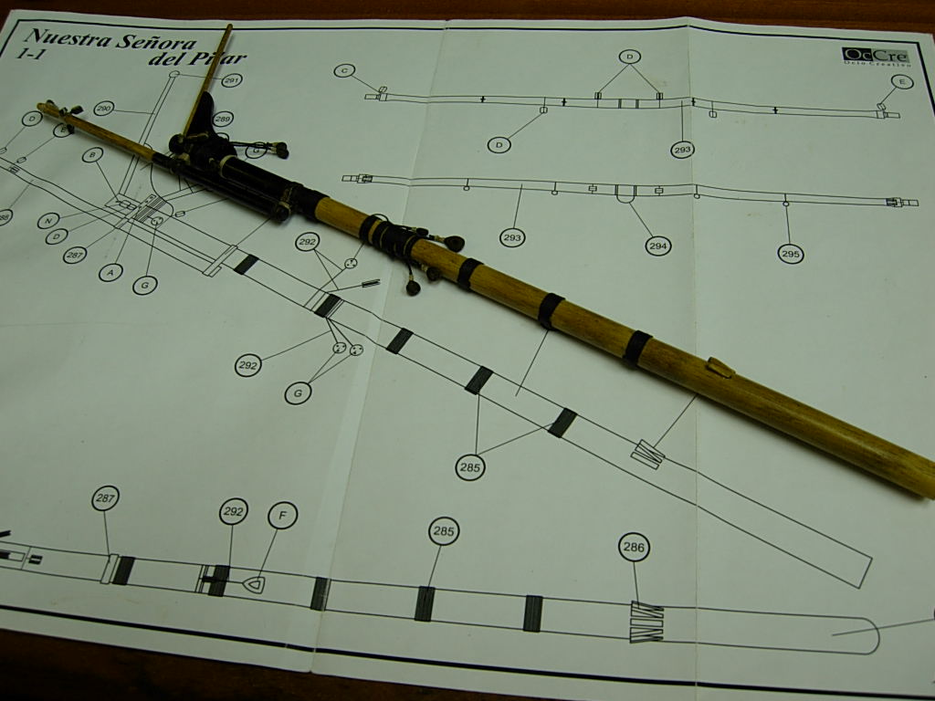

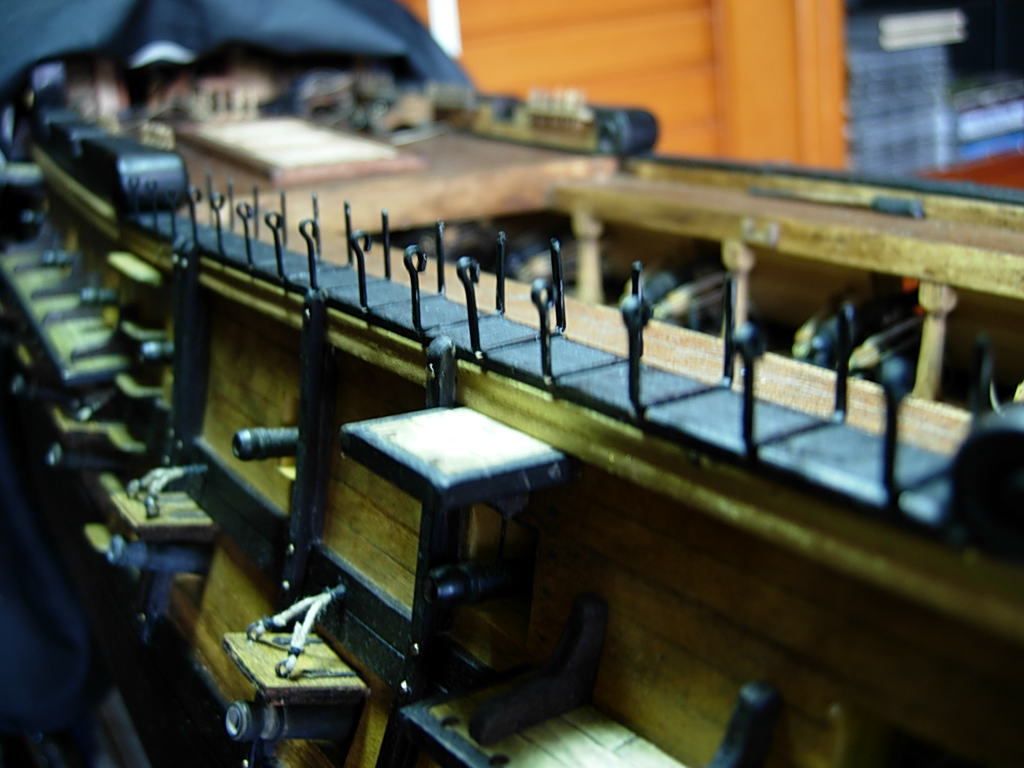

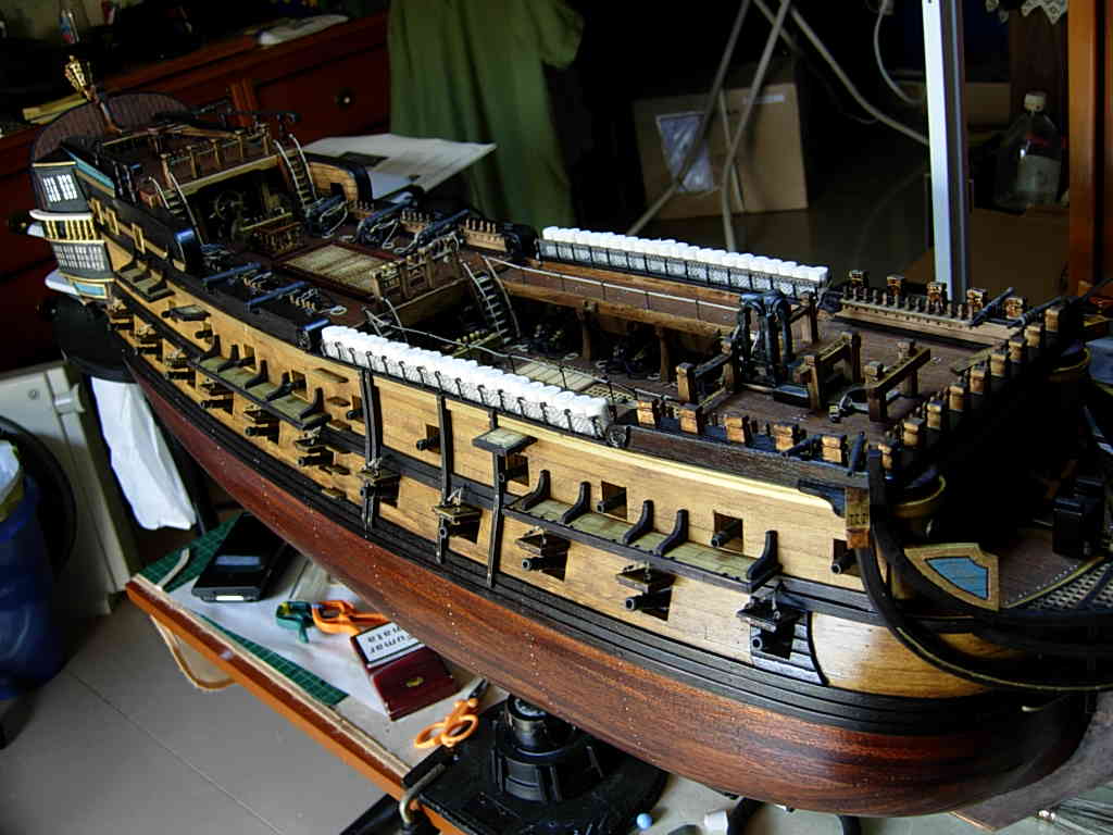

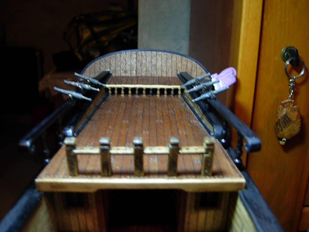

Hola amigos, en primer lugar gracias Ondinea por tus comentarios,bien después de haber cambiado la apreciacion de J, Molinas continuo con las batayolas y coys, y alternando ya la preparación de lospalos, ahí las fotos
SALUDOS

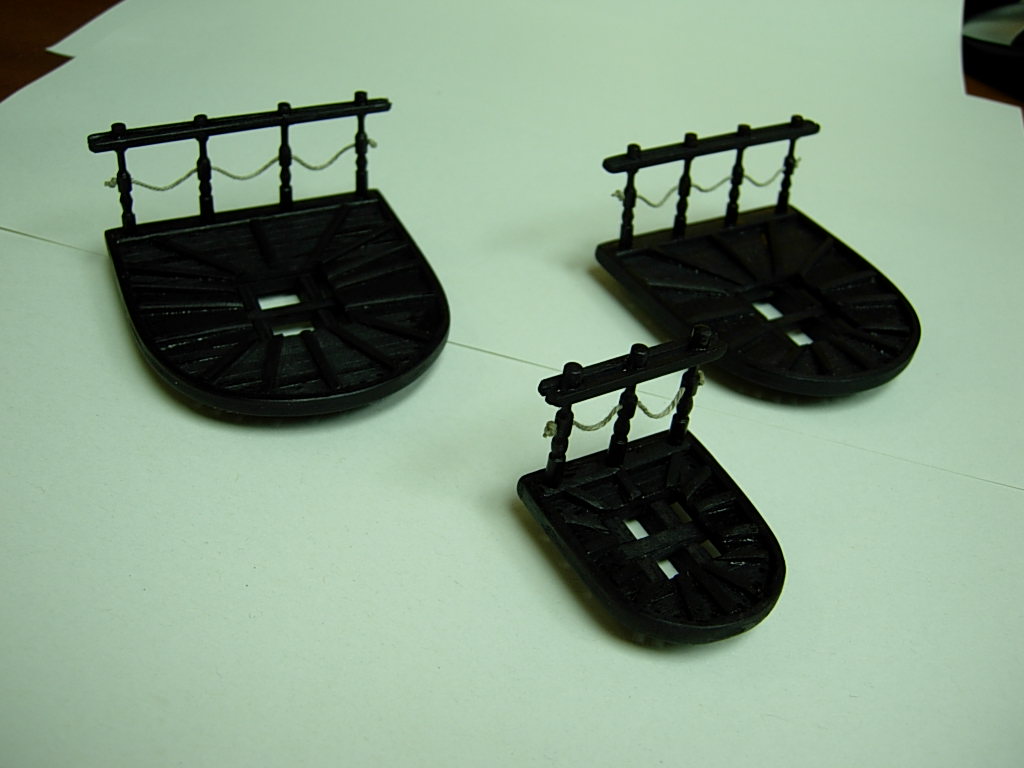

zoso663
Mensajes: 93
Registrado: Sab Abr 03, 2010 7:25 pm
Ubicación: TARRAGONA

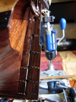

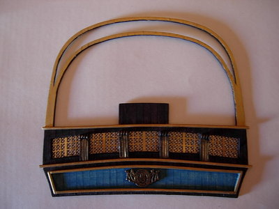

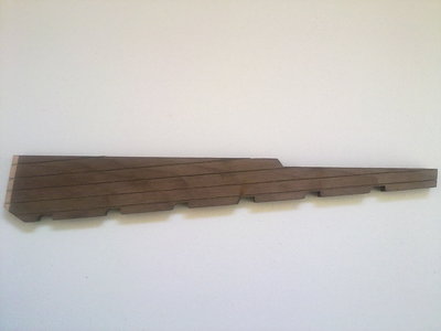

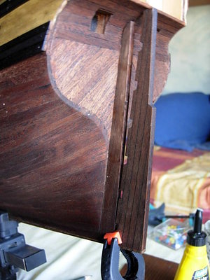

Unas cuantas fotos mas.
