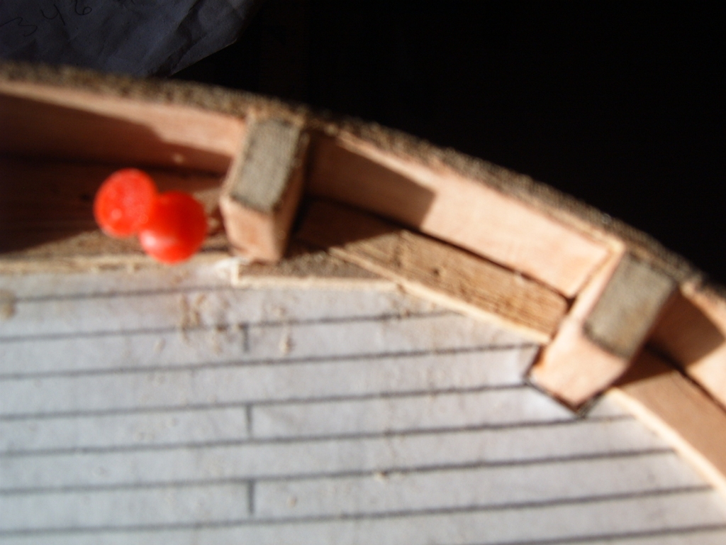

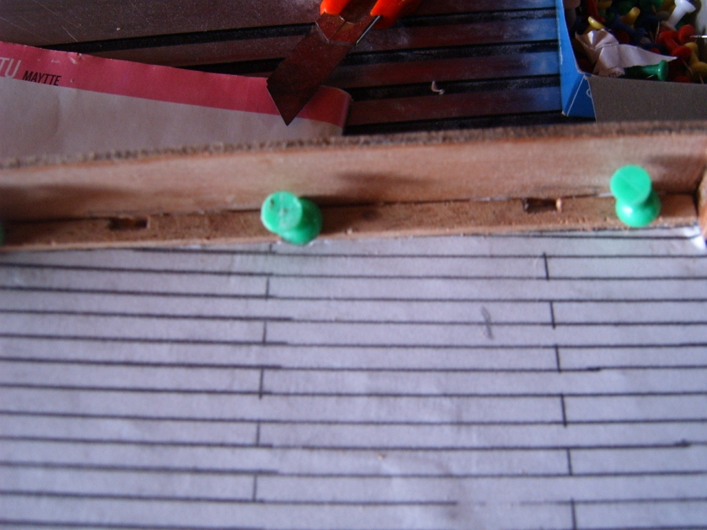

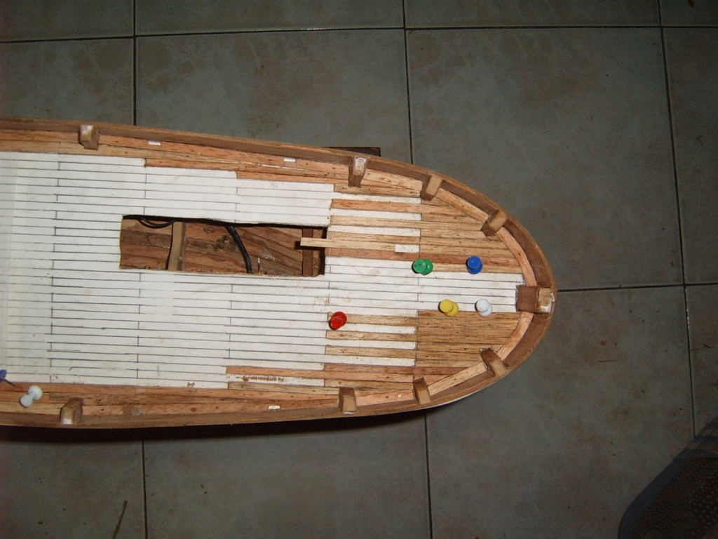

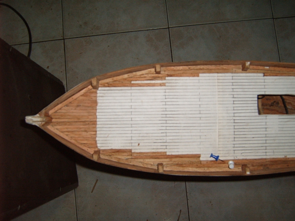

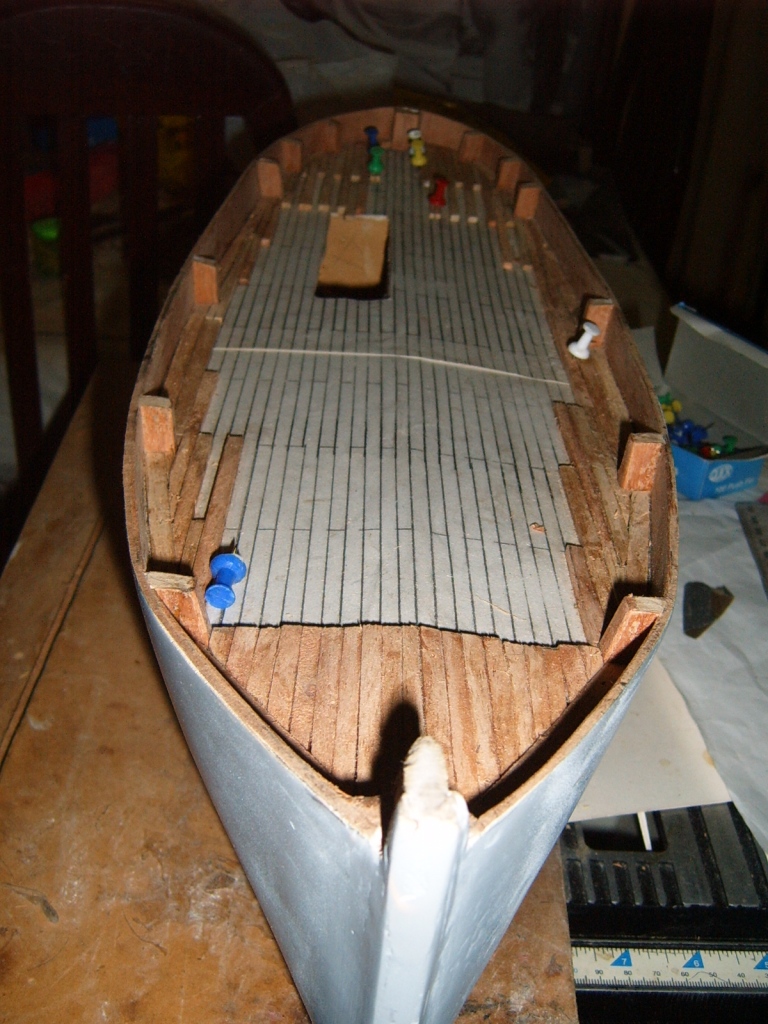

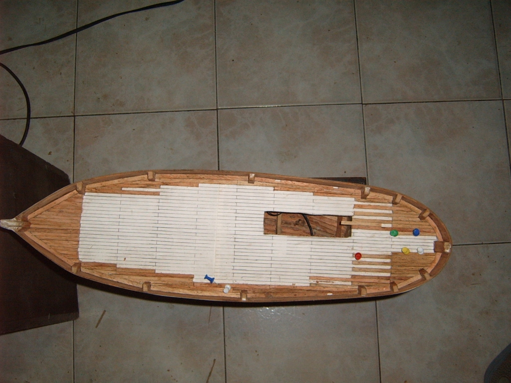

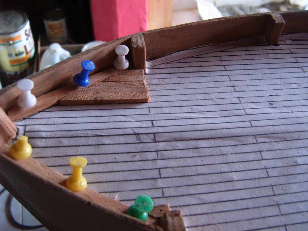

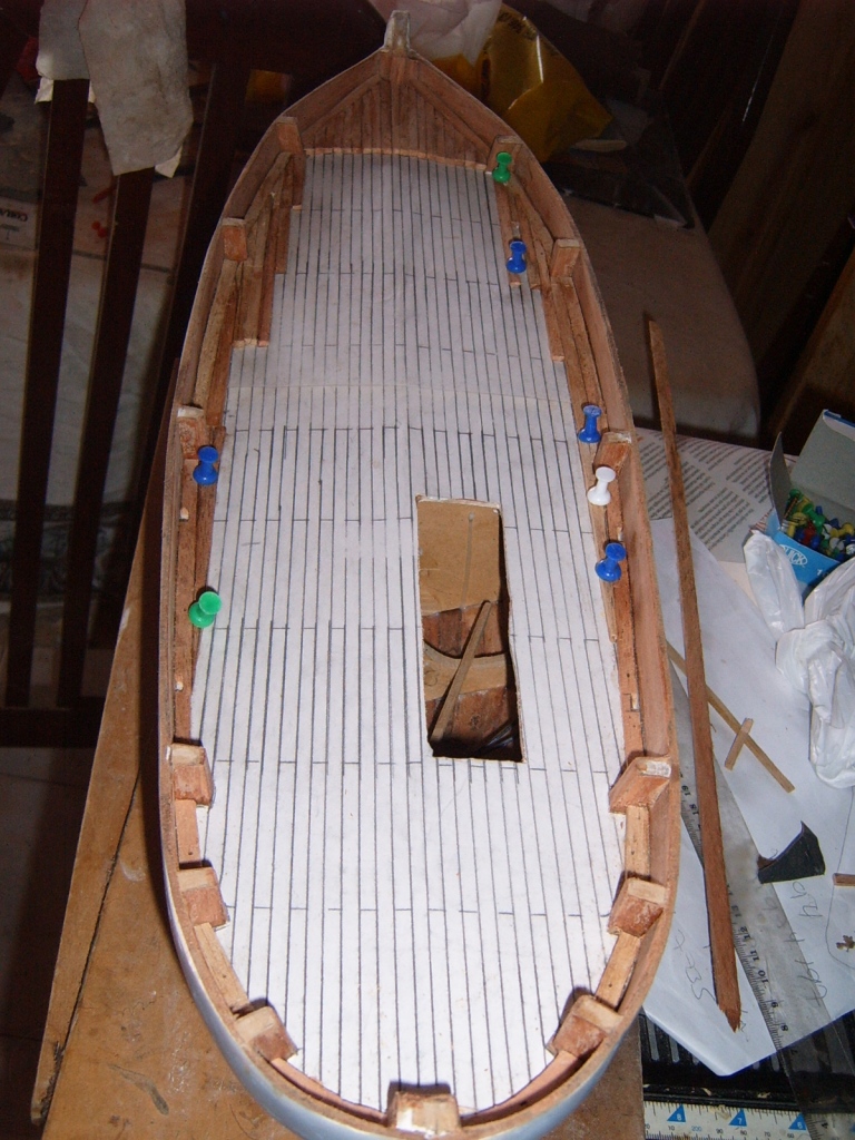

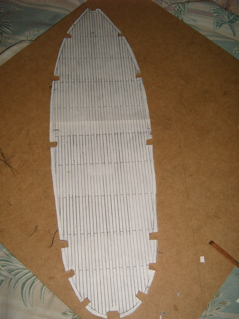

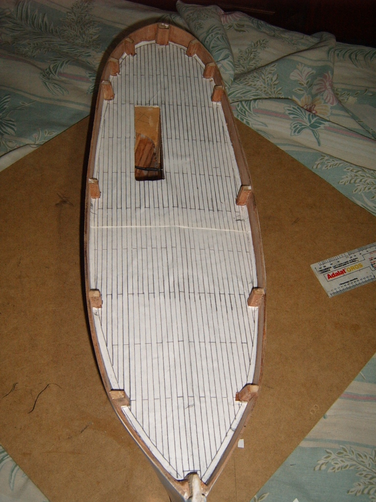

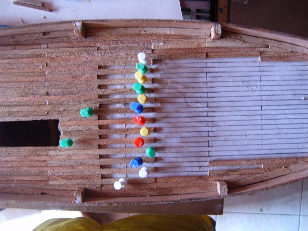

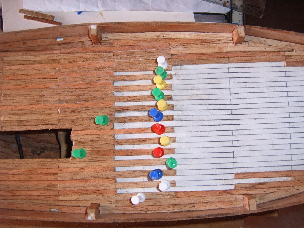

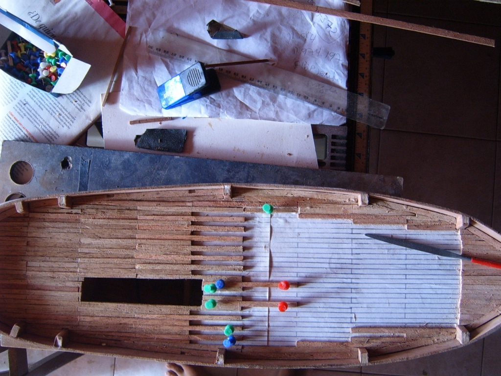

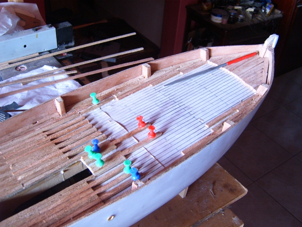

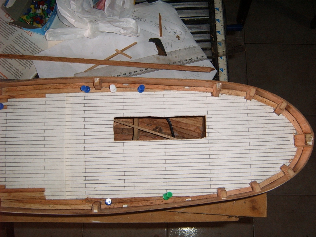

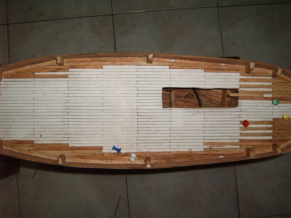

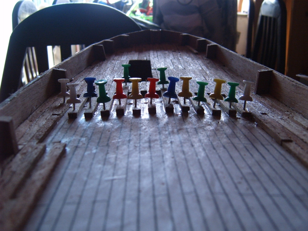

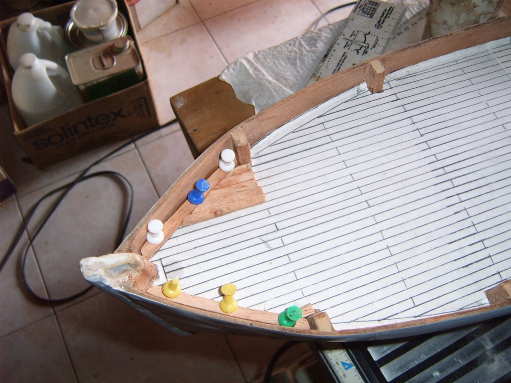

hola amigos, aqui unas fotos que me hicieron falta de ayer, estuvo muy lento la señal de internet... aqui ya pego en cubierta el plano de como iran las traquitas....

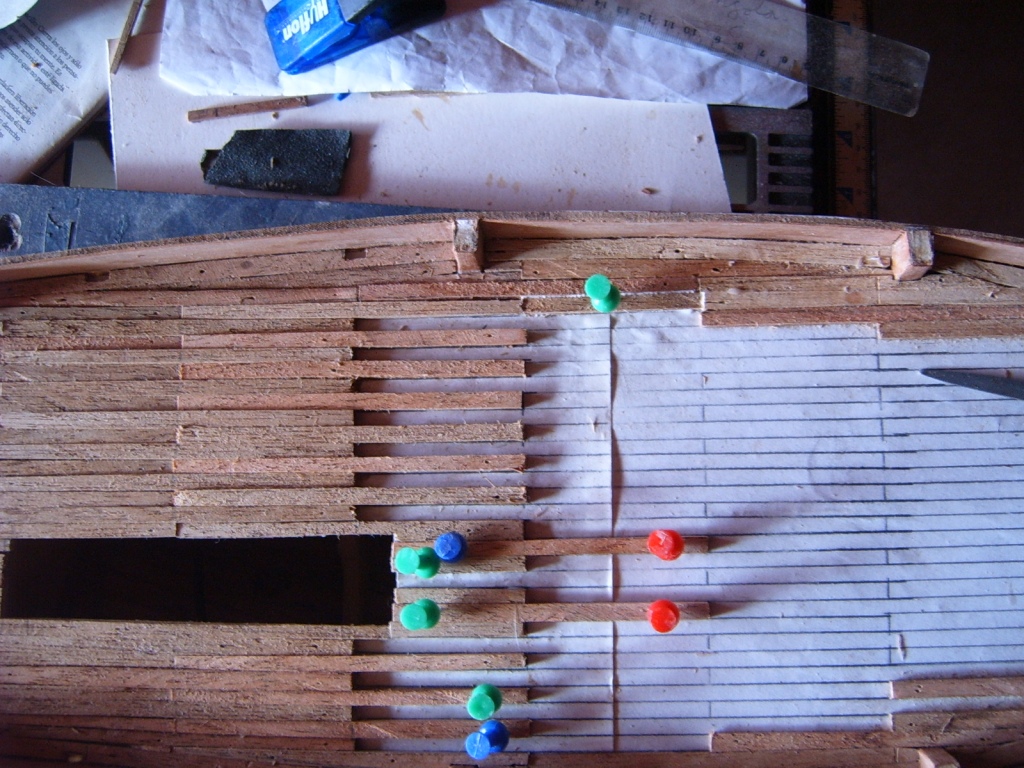

aqui recorto y pego a la cubierta, con pega blanca para madera y ya tan solo me queda por empezar a cortar traquitas y pegar segun el orden que tienen,,,

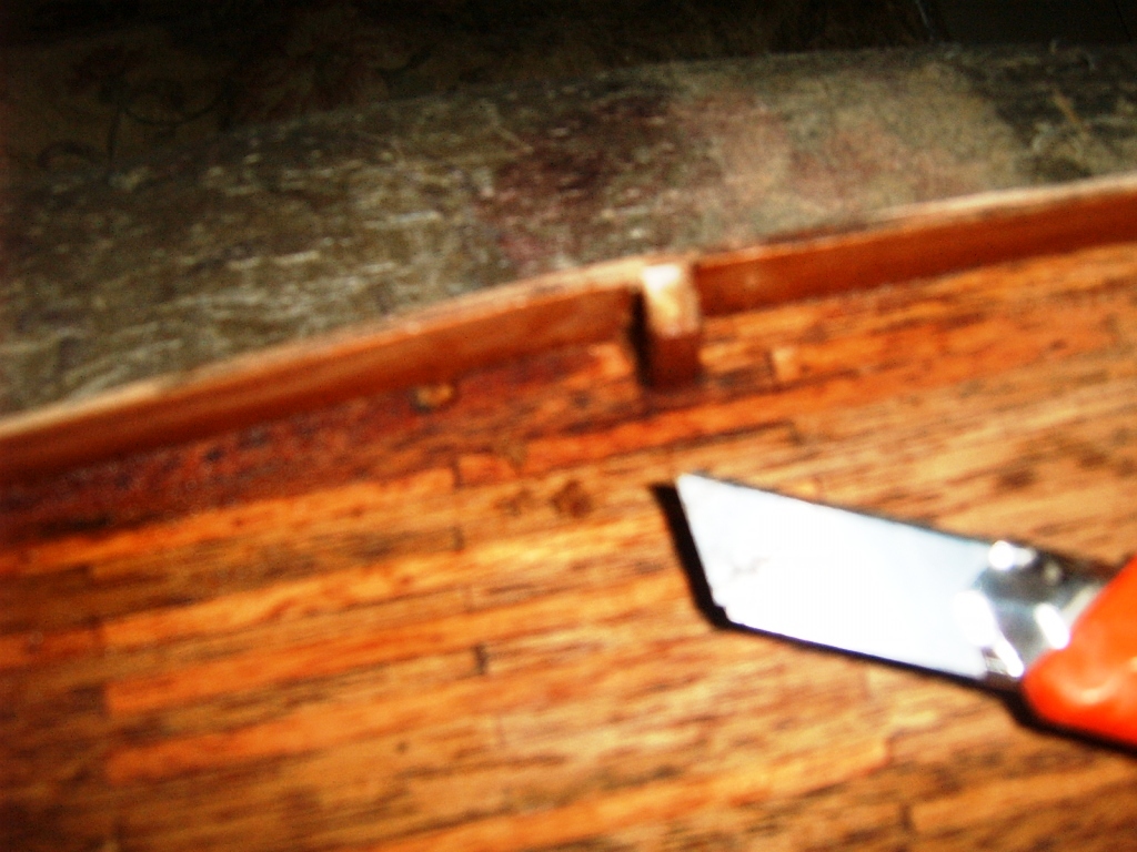

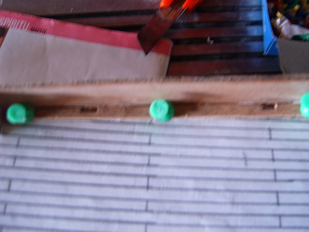

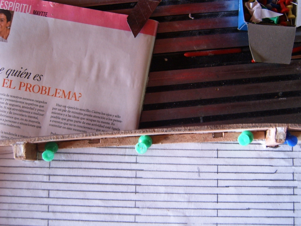

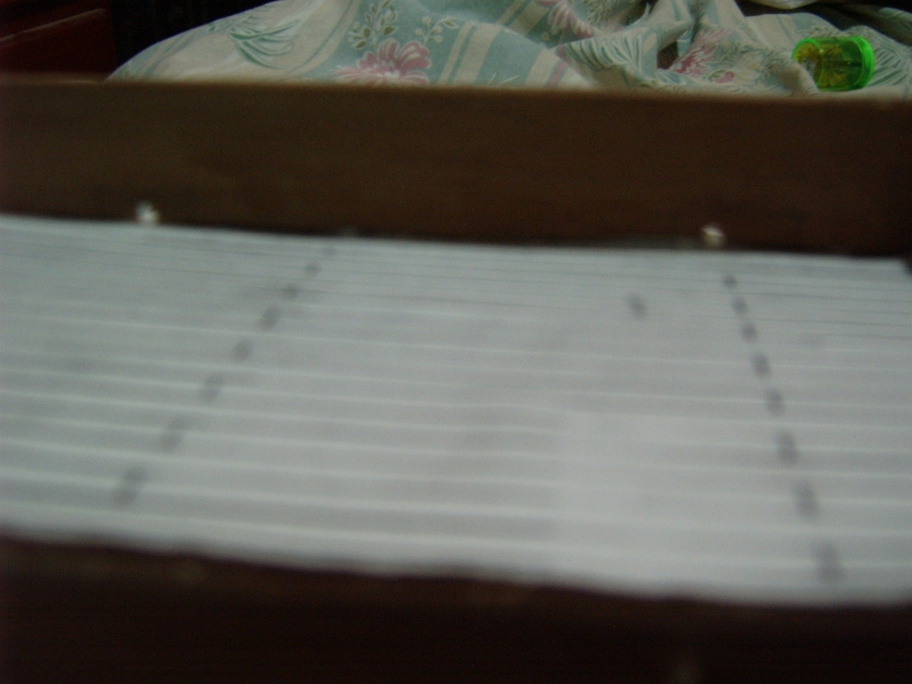

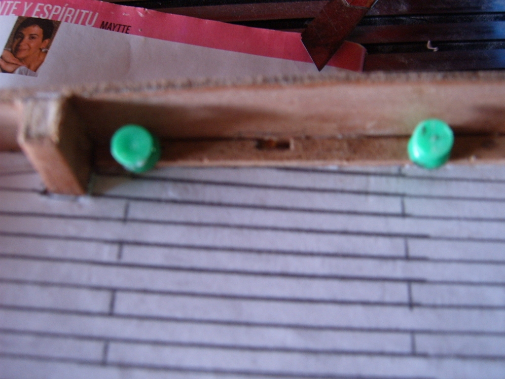

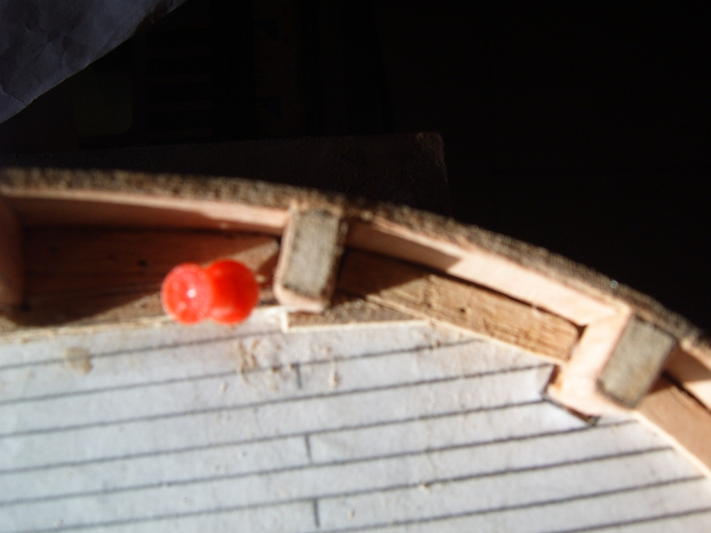

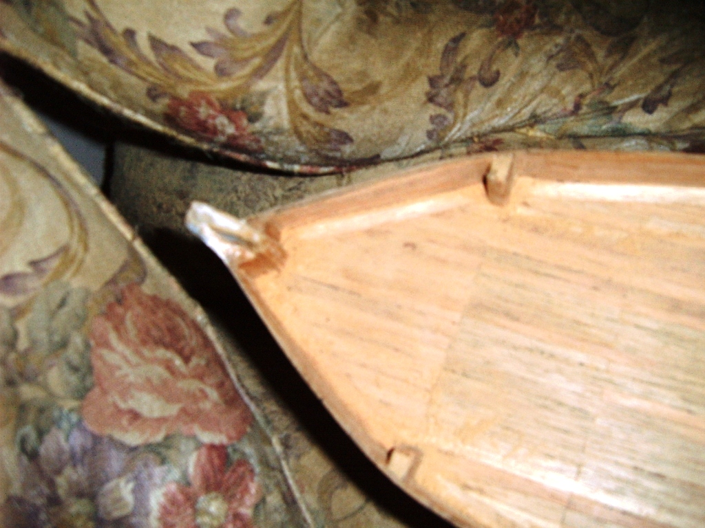

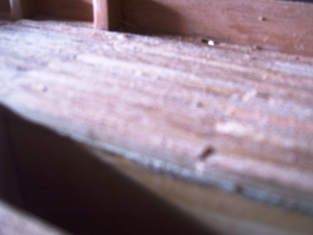

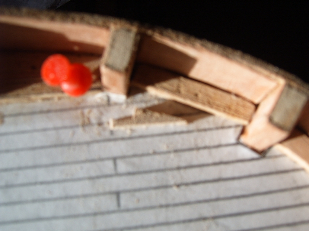

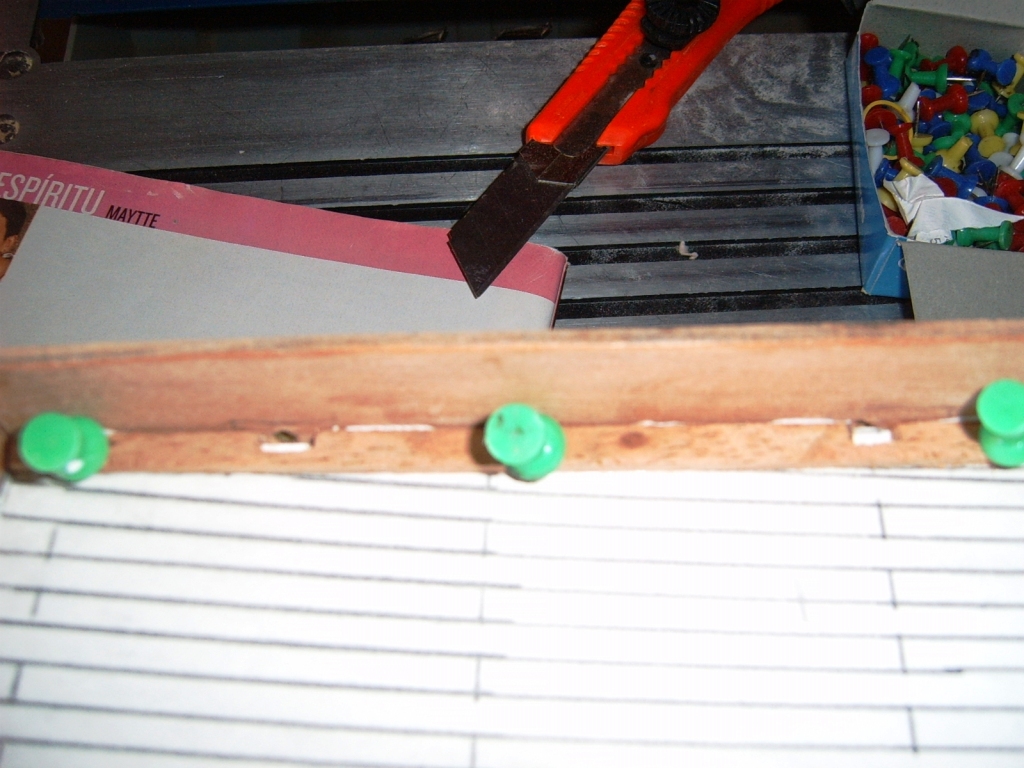

los drenajes van a quedar tapados al colocar las tracas o forrar, pero ya tengo la solucion a eso,,,
hsre el drenaje haciendo una abertura a la traca, quedando el orificio por donde saldra el agua que penetre a cubierta,,,,

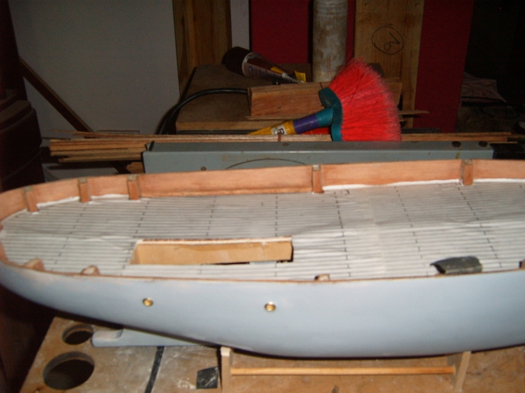

Hola Gerardo, ¿vas a pegar las tracas de la cubierta sobre el papel?
Mensajes: 6496
Re: Pesquero "Artur"
DamiánGuzmán escribió:Hola Gerardo, ¿vas a pegar las tracas de la cubierta sobre el papel?
:wink: :wink: :wink:
si claro ya esta bien pegado y aplanado a la cubierta, no veo ningun problema en pegar encima las tracas, las que he pegado quedan rigidas, es que para haber traspasado a la pura madera, casi no veo bien el grafito del lapiz y me hubiese dado mucha lidia, en cambio asi las veo mejor...
saludos damian...

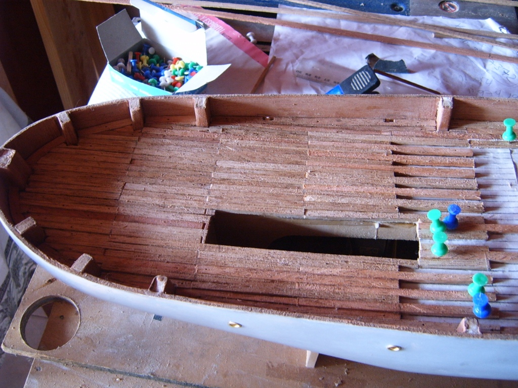

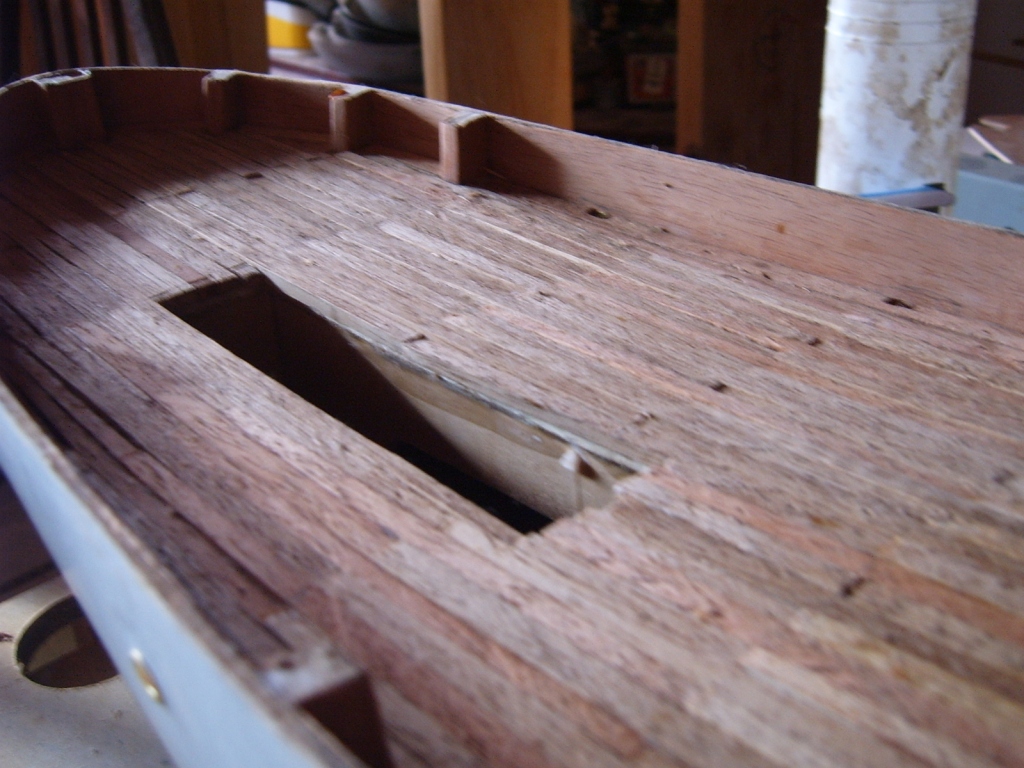

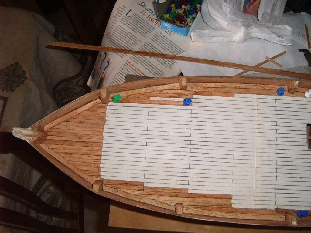

:wink: :mrgreen:empezamos a forrar la cubierta...
el drenaje quedara asi..., claro luego de pulir la cubierta le colocare unas tapitas de malla,,,

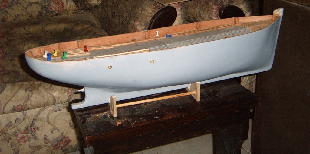

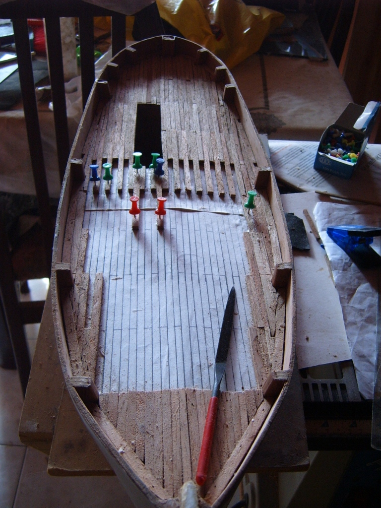

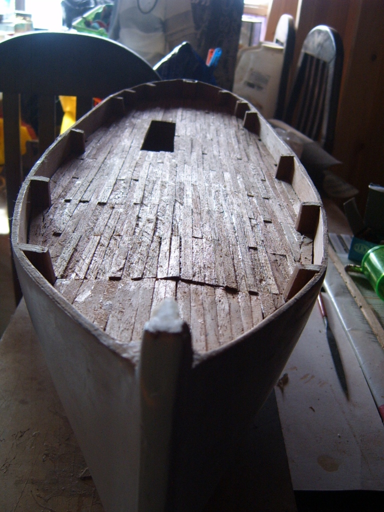

aprovecho que hay buena señal y dejo mas fotos, del forrado de la cubierta... :lol: :lol: :lol:

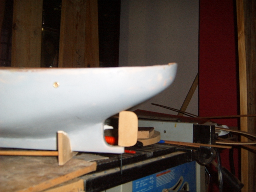

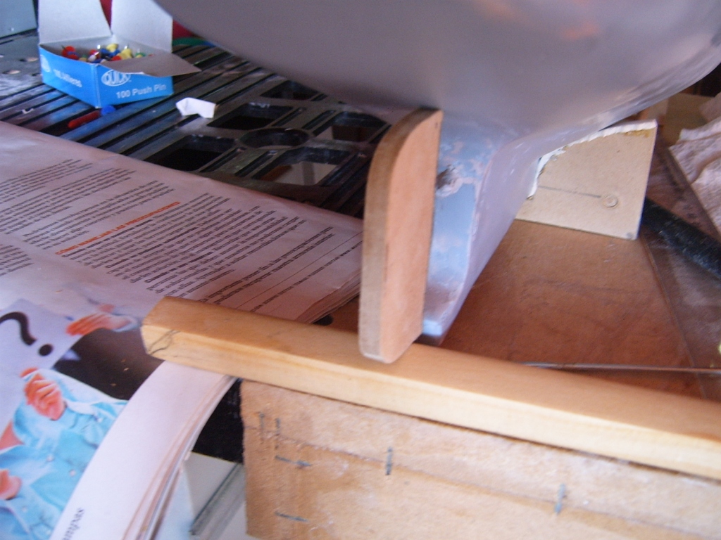

se agrando el niño, el timon no entra ya.....
tendre que hacerlo mas pequeño,,,
tambien regruesarlo,

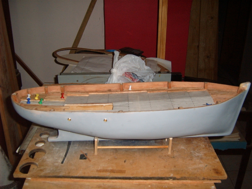

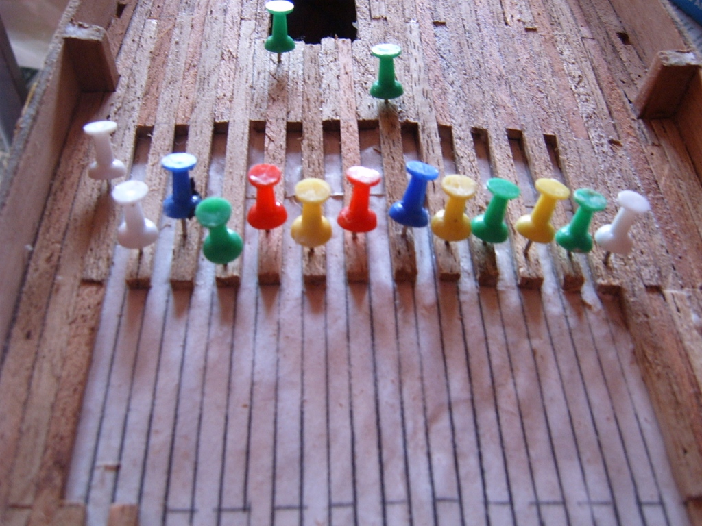

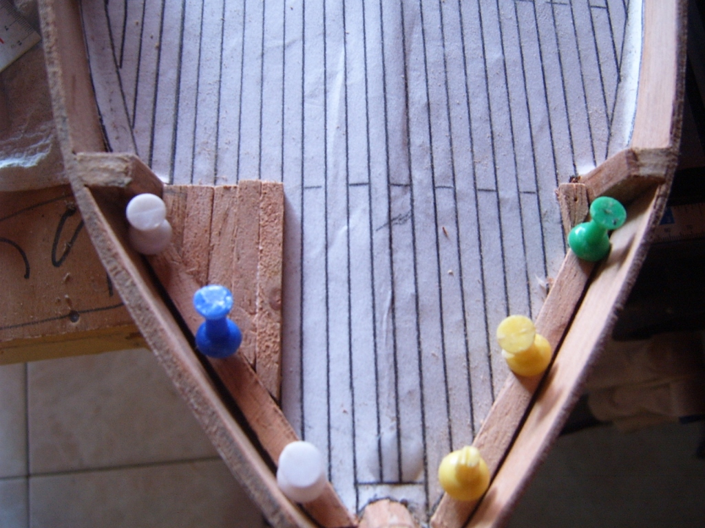

seguimos con el forrado de la cubierta

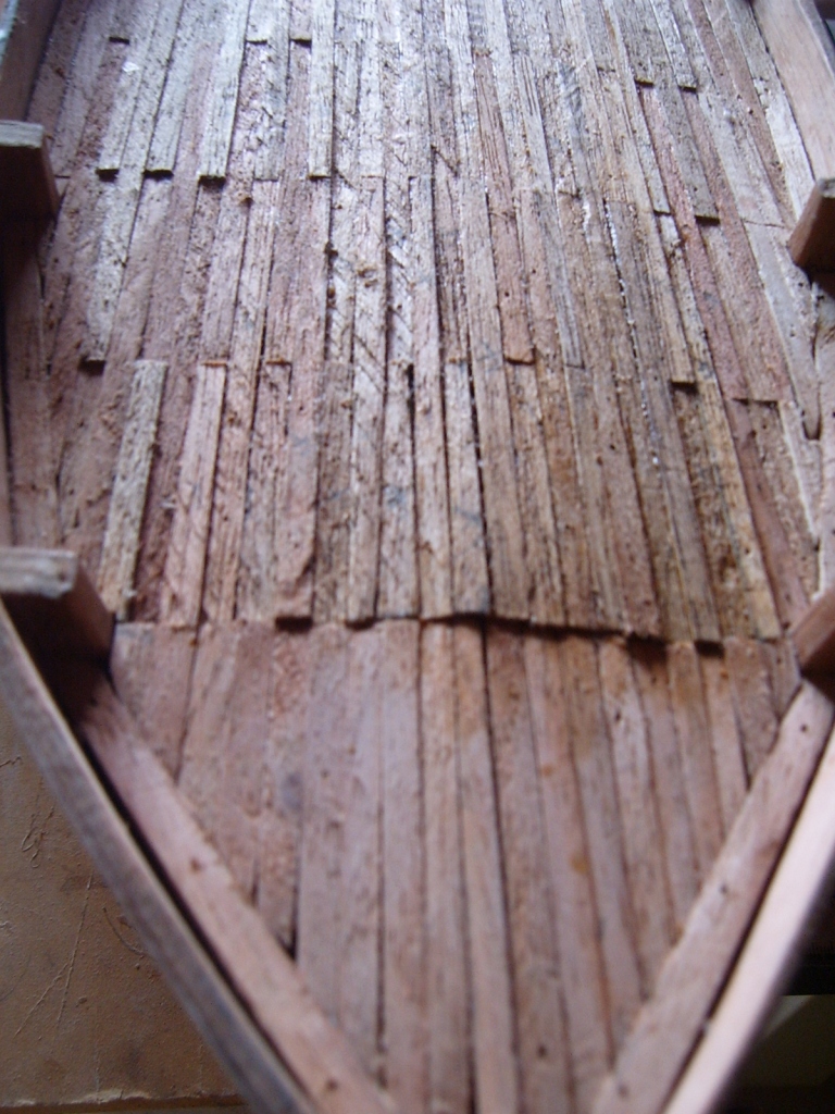

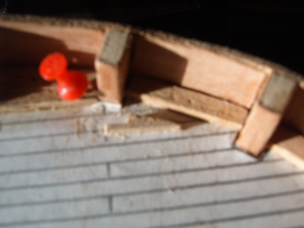

aqui c me fue la paloma tambien, o meti la pata, y eso que estoy guiandome por el planito que sauw d ela cubierta para colocar las tracas, las coloque todas cortas, de ahi en adelante ire corrigiendo, ya daño si me pongo a despegarlas..

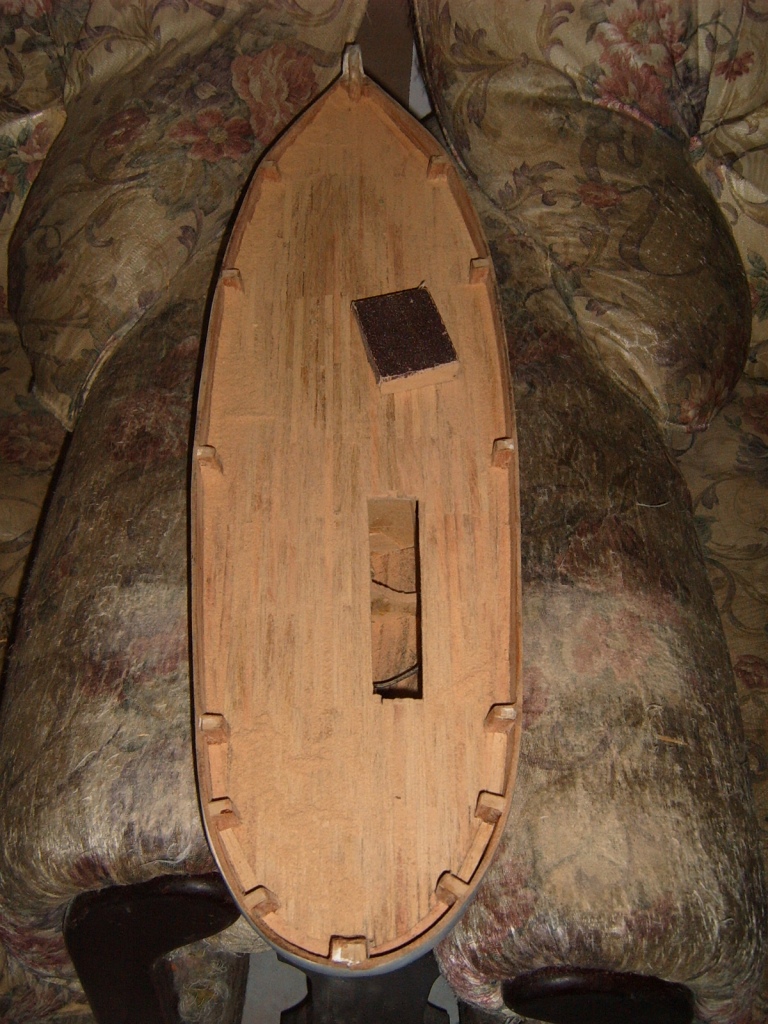

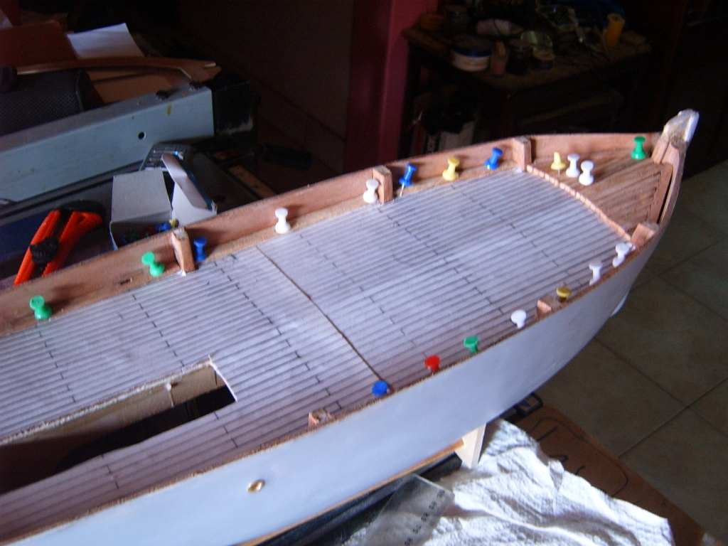

mas avances, estas son fotos del viernes que no habia terminado de colocar, las de hoy sabado aun aqui, las bajare mañana, la cubierta esta forrada ya al finnnnnnnnnnnnnnnnnnnnnn.. :lol: :lol: :lol: :lol: pero dalta lijar y selladorrrrrrr

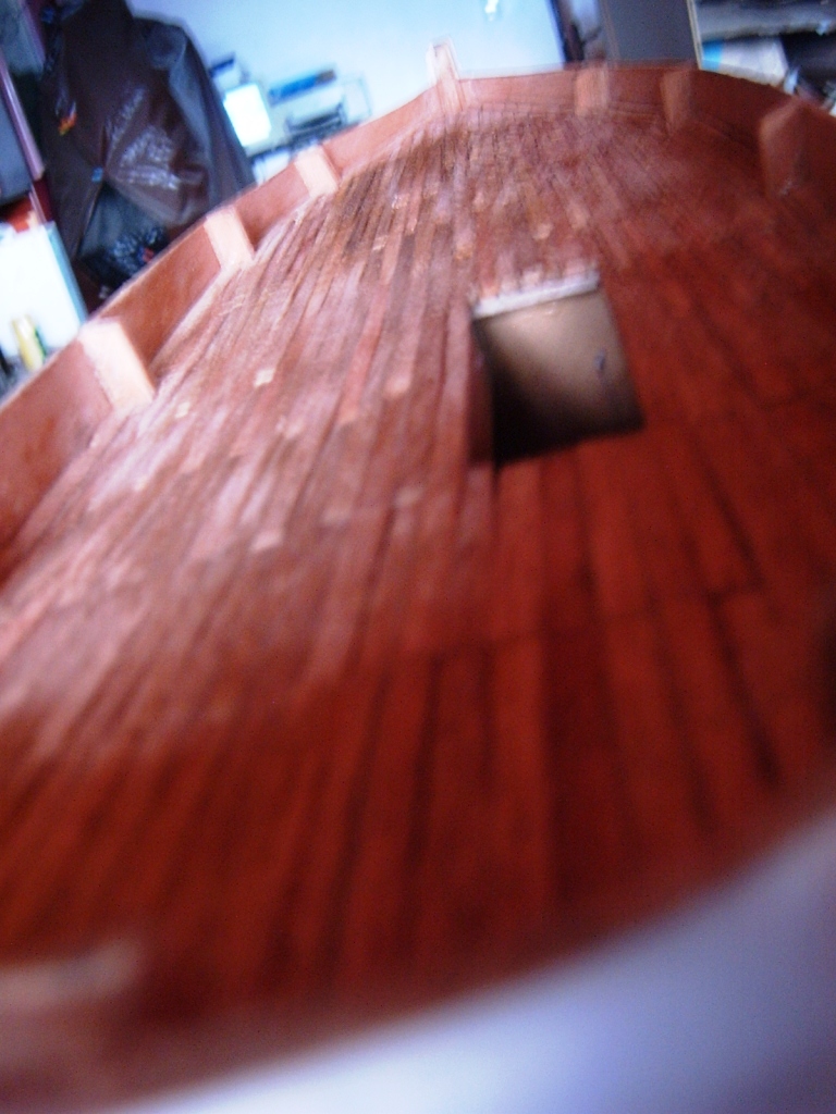

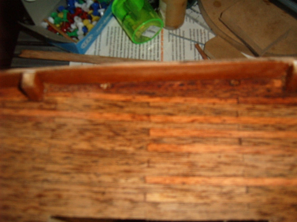

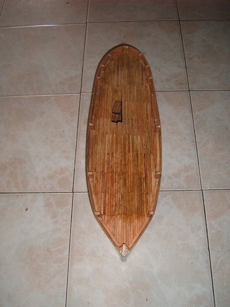

Hola Rafa, aqui dejo fotos de mas avances... :wink: :wink: :wink:

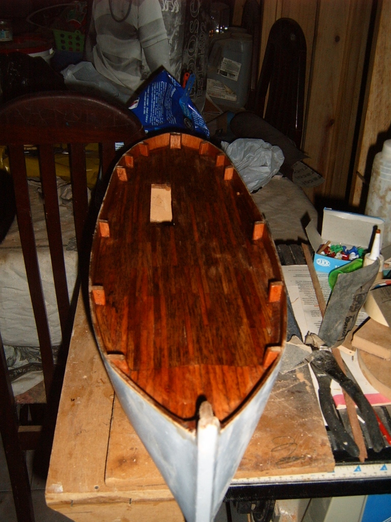

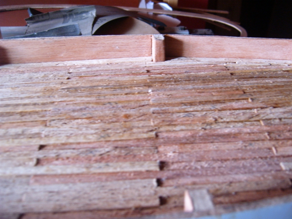

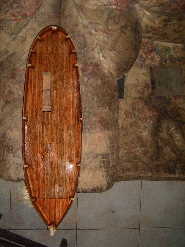

listo el forro, a lijar, lijas 60-80-100-120-150-180-240

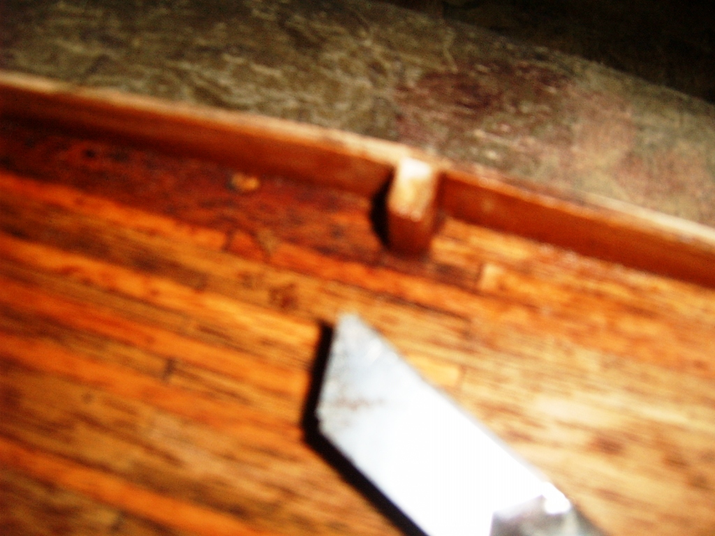

c ven los orificios d drenaje o desague de cubierta

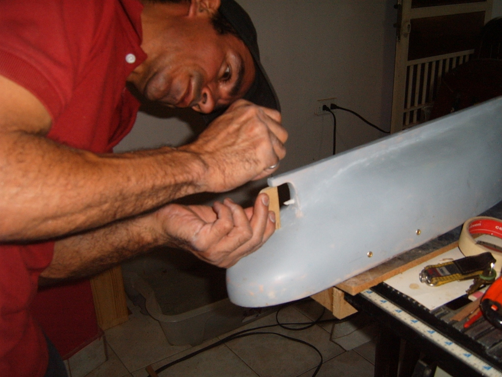

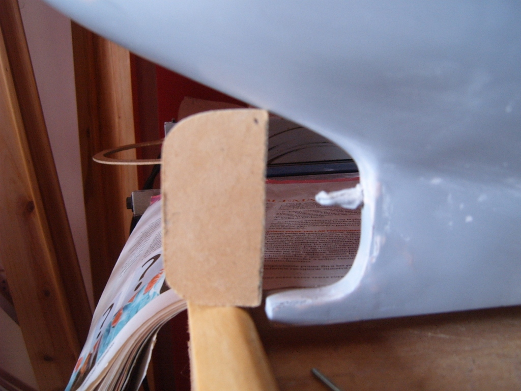

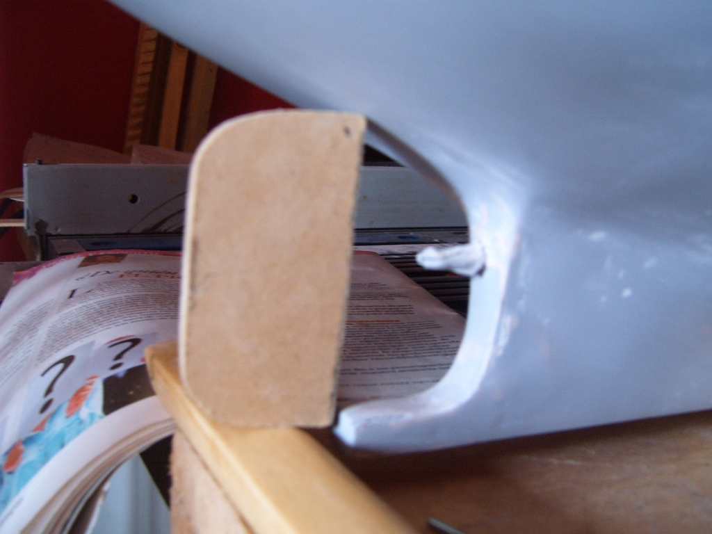

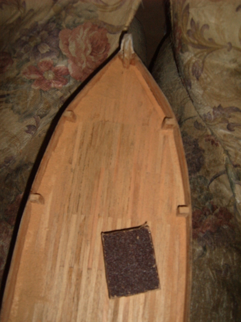

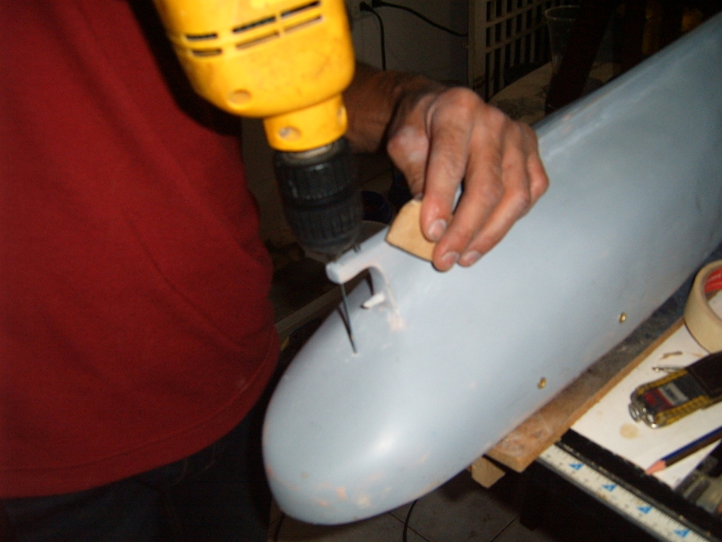

perforacion para el  timon, le pedi ayuda a mi amigo Edilson (Carpintero), tiene mejor pulso y vista que yo, queria que quedara bien los orificios del timon
asi quedara el timon, falta regruesarlo y forrar...

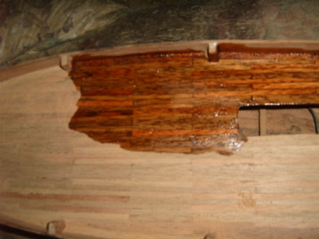

Mensajes: 6496

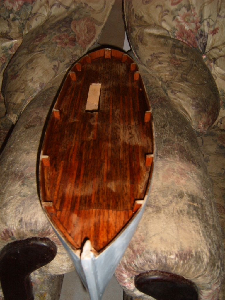

luego de lijar, sin quitar el polvillo, aplique sellador para madera, asi esto ayuda a sellar las aberturas grandes entre tracas.... lije nuevamente y luego otra mano de sellador...
