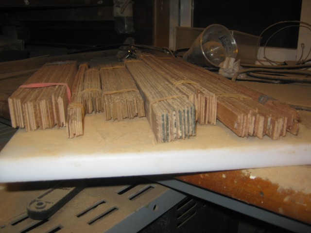

Re: la belle 1684 paso a paso

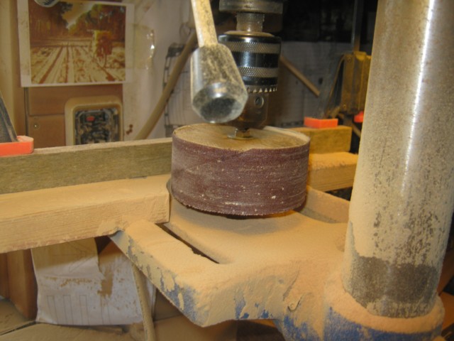

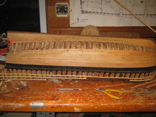

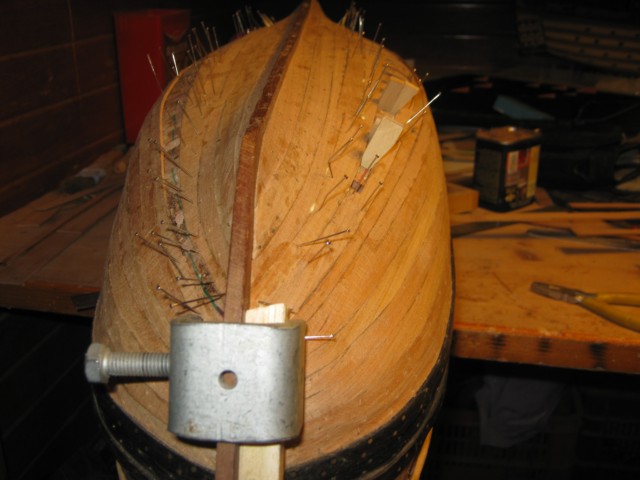

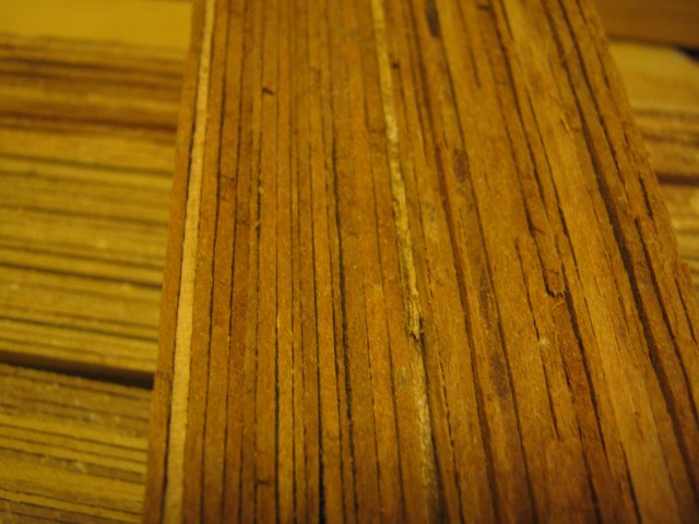

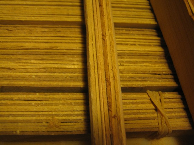

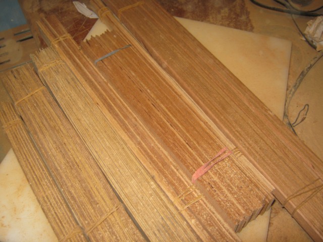

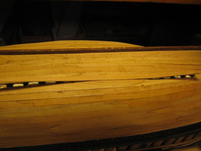

bueno esta tarde, no he tocado el barco. pero he rapasado todas las tracas, de iroco, cedro, roble y cerezo.
le he cambiado la lija dos veces. pero era mucha cantidad.

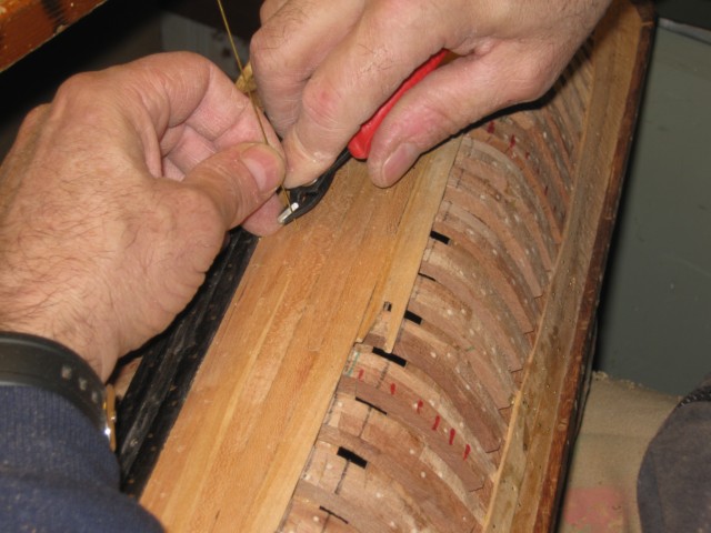

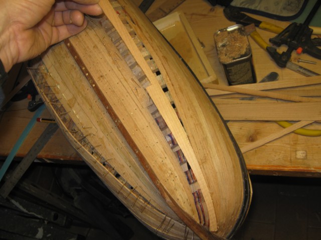

Para el tema de los clavos, si quieres que te queden todos iguales hay varias opciones.
Una muy popular es :
- sólo pegar las tracas, (o poner clavos pero luego quitarlos)
- luego lijar para igualar ( no hace falta muy fino todavia)
- Hacer minitaladros en los sitios donde deben ir los clavos.
-con un alambre del material que quieras los clavos irlo introduciendo en cada agujero.
- Cortar con tenazas a ras.
- Finalmente lijar para enrasar todos los clavos.
Asi te aseguras que son todos del mismo diametro y bien colocados. Ademas el alambre lo tienes de muchos diametros segun la escala.
Hay muchos ejemplos de esto en el foro.

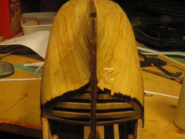

Parece buena idea pero no veo que tenga para aspirar ese polvo de serrín , ojo que es toxico , supongo que usas mascarilla.cabrapente escribió:bueno esta tarde, no he tocado el barco. pero he rapasado todas las tracas, de iroco, cedro, roble y cerezo.
Sigue con la belle está muy bien.

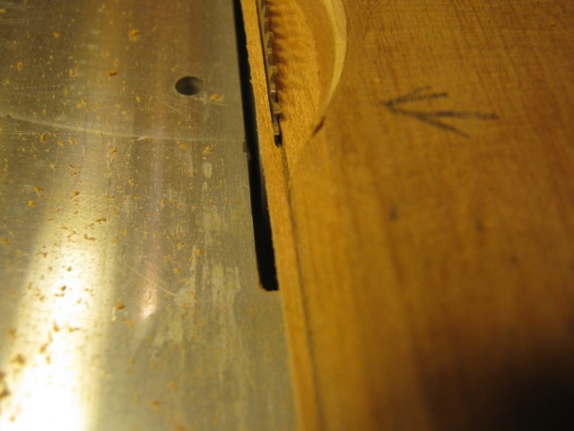

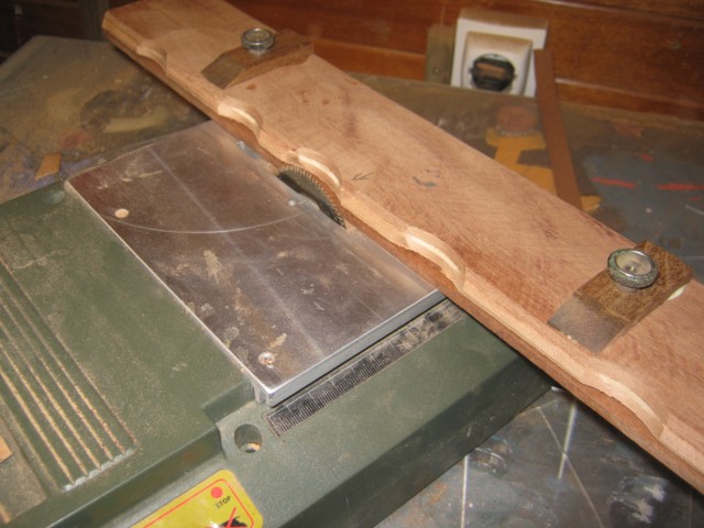

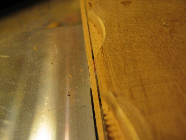

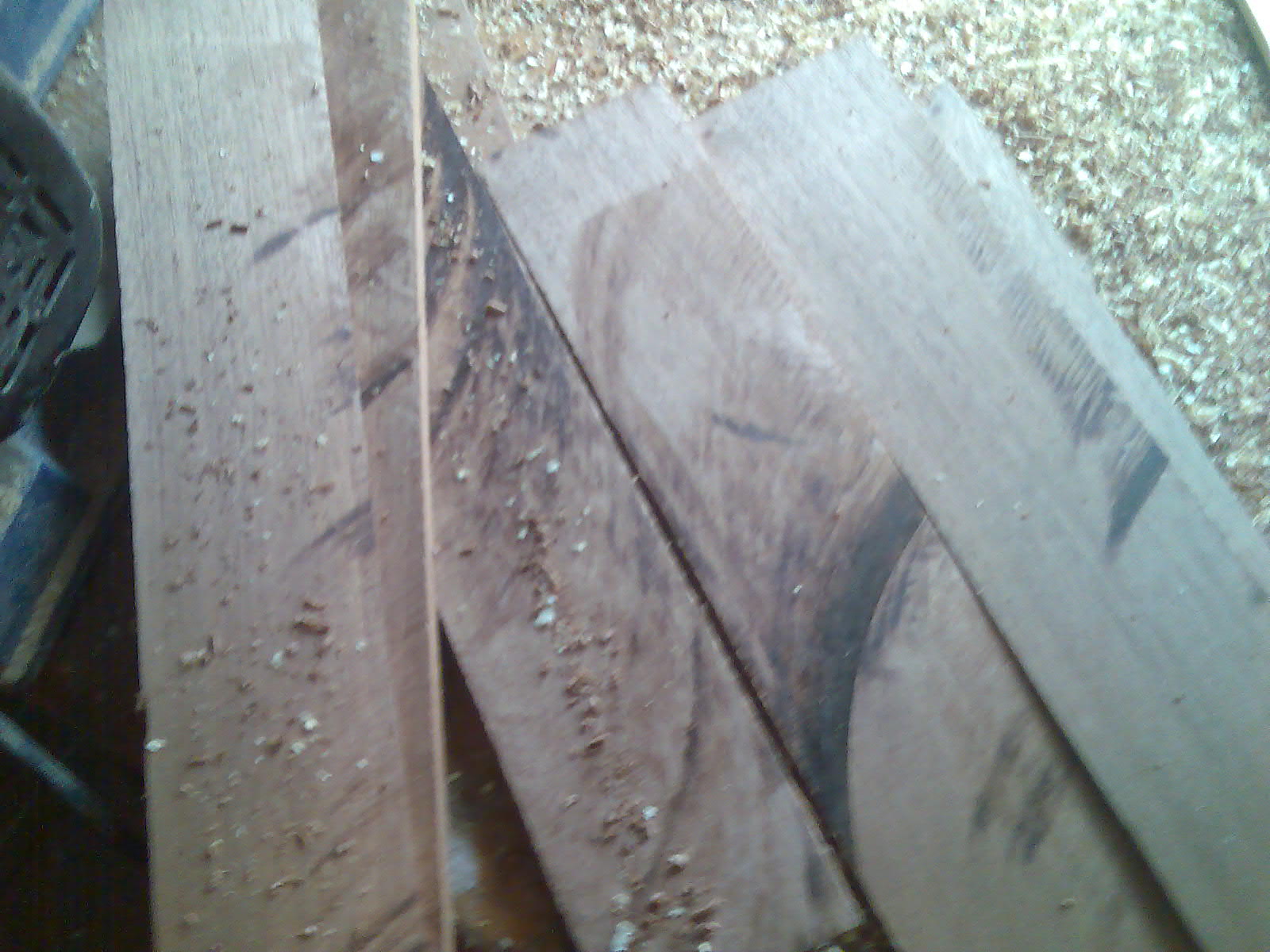

pues si que es toxico. se ve en las fotos del victory, tablones de iroco, cortados con la hoja desafilada, las marcas del disco al quemar la madera... tardé dias en recuperarme. ahora siempre con mascara.

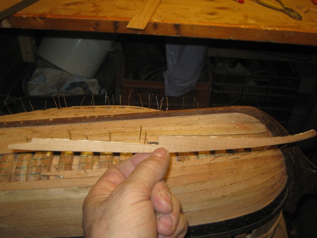

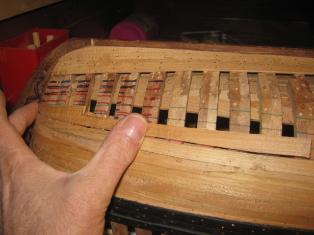

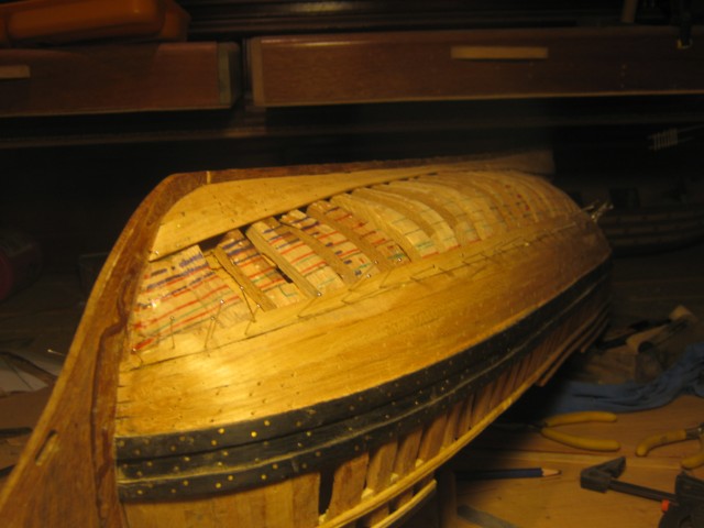

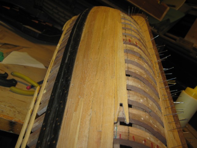

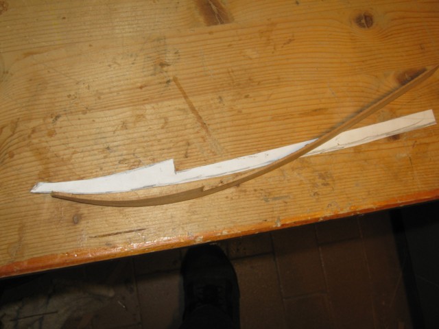

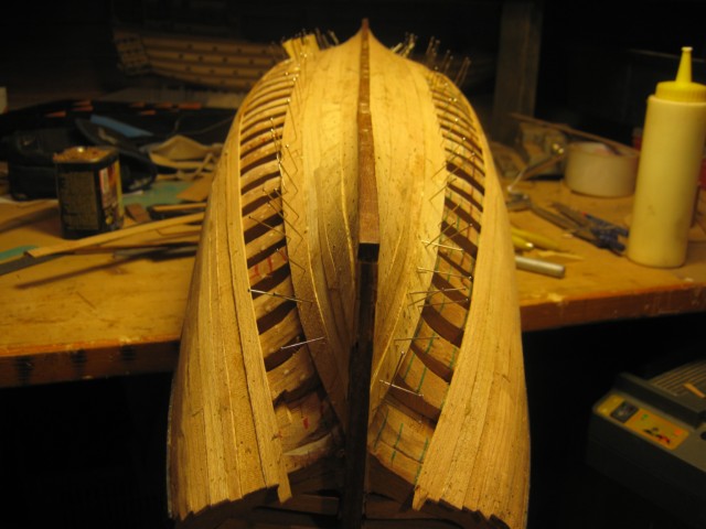

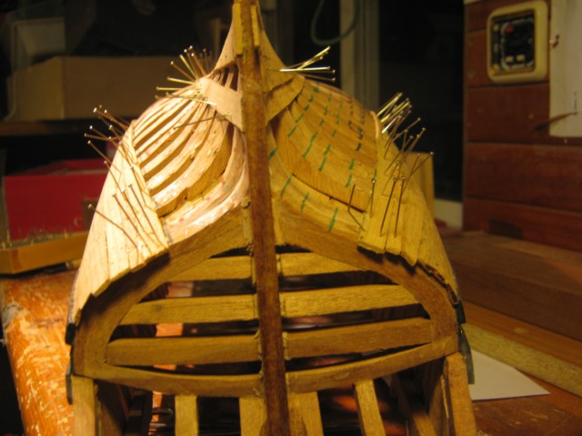

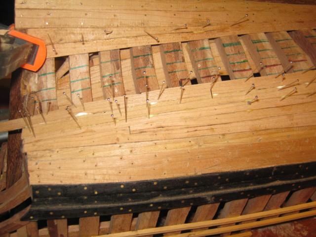

las rallitas de colores, eran porque me equivocaba , y al empezar de nuevo, cambiaba de color.
ya no hay quien vea claro ninguna(je je je)
ahora hago las tracas a calculo, y copio la del lado opuesto.

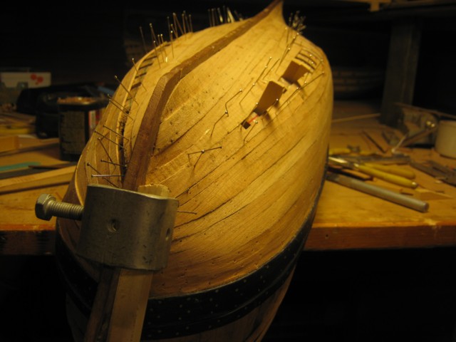

- Mensajes: 6502

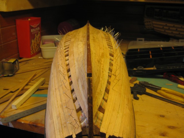

Hola cabrapente, va muy bien el forrado, te esta quedando bien el casco, apoyando la idea de contramaestre para los clavos, esta excelente, pero de hace unos meses atras, se me ocurrio experimentar con lo siguiente, mas no lo he puesto en practica, porque no he hecho un modelo que lleve los clavos, voy al grano, porque no intentas con lo siguiente:
taladras la traca con broca fina,
luego introduces pedacitos o metes el alambre de estaño (soldadura), del diametro que escojas, cortas con pinzas, y lijas, es mas facil y mas brando para lijar, no te dara mucha dificultad, y el color resultante del lijado, es fenomenal... bueno probar no cuesta nada....
Saludos...
Saludos...
- contramaestre
- Mensajes: 648
No he probado el estaño, pero me parece que va a ensuciar mucho durante el lijado.
Ademas costará introducirlo mucho si el taladro está ajustado, y si lo dejas holgado se saldrá...
ya digo que me parece.

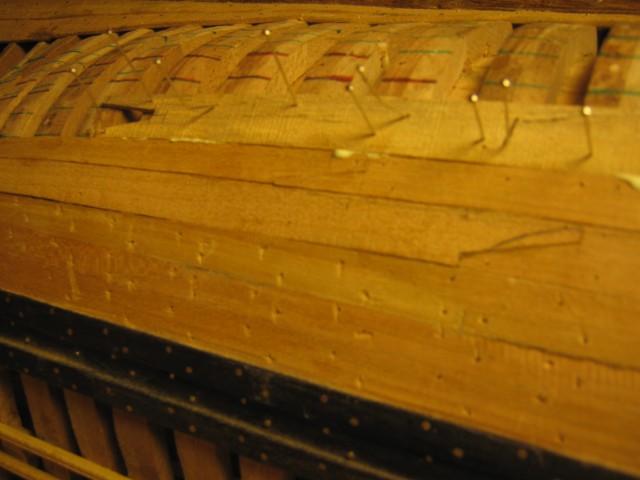

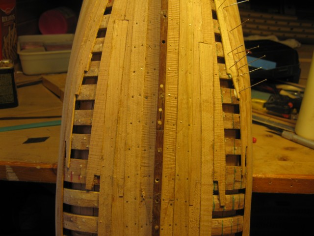

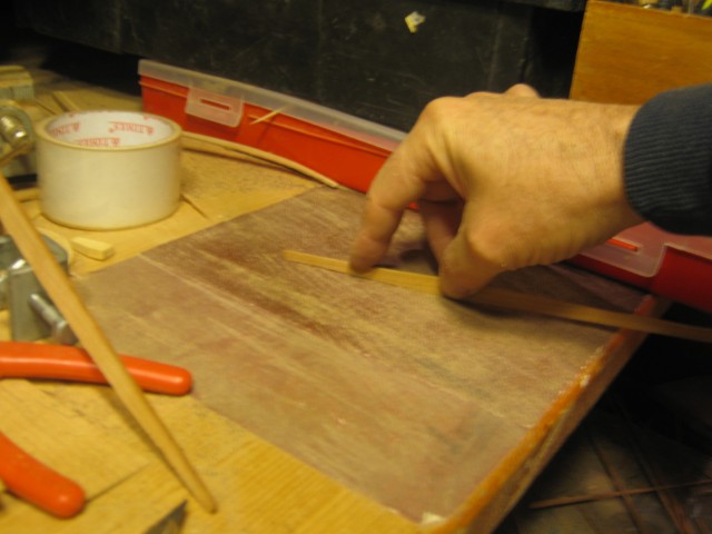

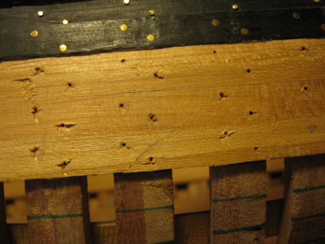

los alfileres, son de acero. pero los voy quitando cuando seca la cola, y despues de la lija, los soplo con el compresor y se ven los agujeros de nuevo. entonces le pondré los clavos definitivos.
cabrapente
- Mensajes: 1116
- Registrado: Lun May 21, 2007 7:46 pm

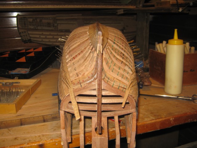

sigo con el forrado poco a poco. en el hueco de los alfileres, meto laton de 0.8 mm

he amigo, me gusta todo lo que haces, tienes muy buena tecnica para el armado, excelente...
