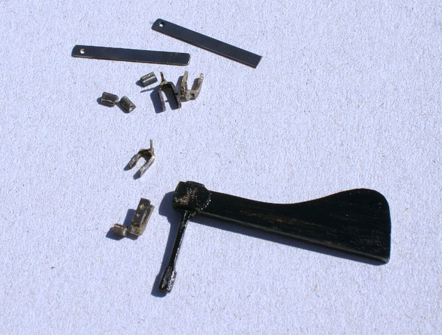

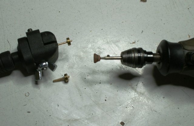

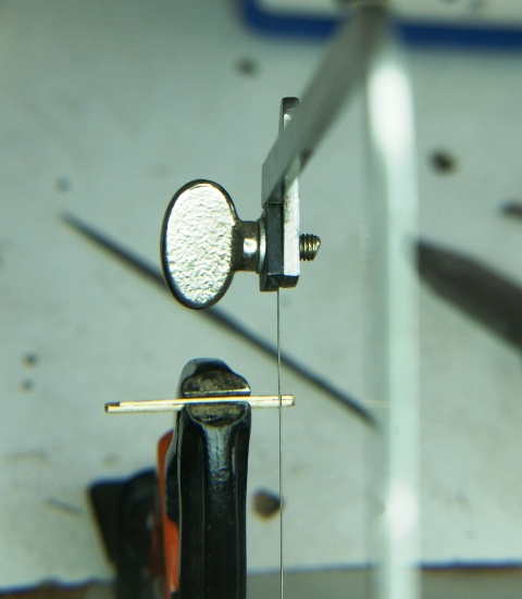

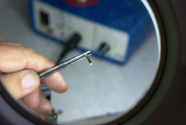

Varilla soldada. Esta pieza será cortada en trozos de 2,5 mm de alto.
Lo mostraré en los siguientes pasos.

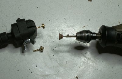

Corto lo que seran brazos de la hembra, aunque en la chalupa solo se trate de un simple apoyo sin brazos.

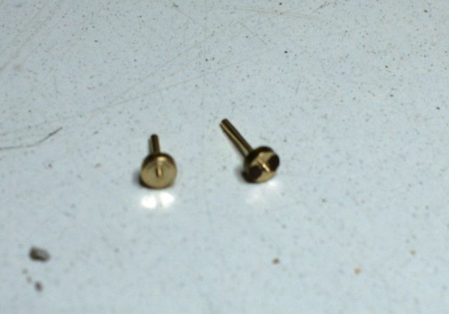

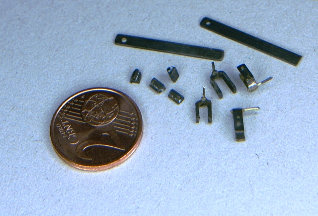

Como podéis ver, las piezas no quedan lo suficientemente oscuras ni el negro es uniforme. Esto se debe a que tenia que pulirlas, quitándoles la grasa que dejan los dedos al manipularlas. Este pulido no lo he logrado realizar por el pequeño tamaño de las mismas ya que me saltaban de las pinzas.

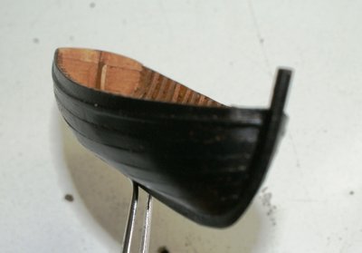

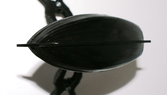

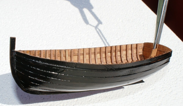

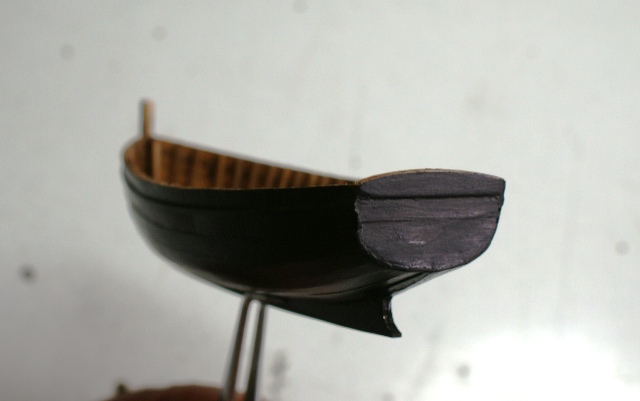

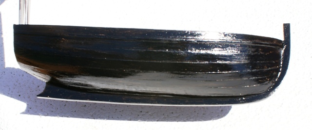

He pintado con tinta china la pala del timón y la chalupa. Creo que he cometido el error de darle una capa de tapa poros antes de aplicar la tinta y ahora quedan pequeños rastros. ¿Seria correcto darle una segunda mano?

Zapalobaco, agradezco tus observaciones. A mi no me desagrada pintar de blanco el interior de la chalupa, pero el contraste de un blanco limpio con el negro exterior ¿no resultará violento?, ¿lo envejezco con glaseador?.
En la Nao Ballenera Vasca, Joseba envejeció el blanco de la obra viva con glaseador y el resultado me gusta.
Zapalobaco, voy a probar a realizar la mezcla de tinta china con goma laca para ver los resultados pues la tinta aplicada en la chalupa no me gusta, cuando compré el botecillo les pedí tinta mate, leí las características de la misma en la cajita y no se citaba para nada su composición ni mate ni brillo, pero ya veis… parece un espejo. Mi error ha sido no hacer pruebas aparte.
¿Seria aconsejable lijarla con lija muy fina o intentar matizarla con lana metálica?, ¿alguien me puede aportar alguna posible solución?
¿Zapalobaco, en que proporción mezclo la tinta china con la goma laca?

A ver, por partes.
En cuanto al blanco he de decirte que jamás he usado el color blanco en mis modelos. Suelo usar el marfil y, en algunos casos, el blanco machado con unas gotas de tinte negro.
Te aseguro que la vista lo ve blanco, sin embargo cuando acercas un hoja de papel se aprecia la diferencia.
Yo usaría marfil y luego le daría un agua sucia que resalta las juntas, las cuadernas, etc.
Yo suelo hacerlo bien con el agua de limpiar los pinceles, bien con el aguarrás del mismo fin. Prueba y ya me comentarás el resultado.
Una vez compré una tinta china algo más cara, especial para grafistas, y encontré que la única diferencia era que en su composición entraba la goma laca. Luego he probado partiendo del 50 50, y he acabado en un 70% de goma laca y un 30% de tinta. Pero es cuestión de probar.
Siempre lijo con grano muy fino entre cada aplicación de negro. y acabo con estropajo de aluminio.
En cuanto al acabado de tu chalupa, yo le pasaría una buena mano de lana de aluminio, aunque dejase partes al decubierto, y repetiría alternando tinta y lana.

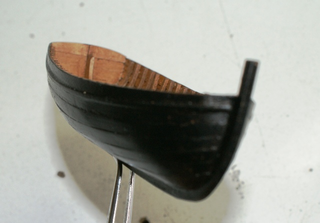

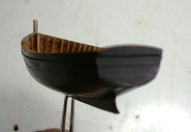

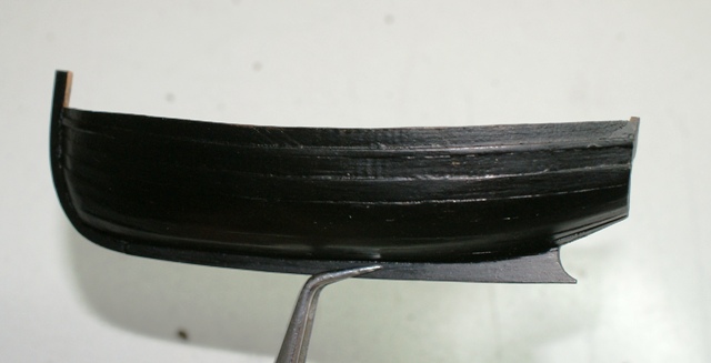

Zapalobaco, agradezco tus indicaciones, pasaré directamente al 70 / 30 y si queda bien, lo dejare así.
Maquinilla
- Mensajes: 869
- Ubicación: Reus
Siguiendo las indicaciones de Zapalobaco, el resultado es mejor ya que ha desaparecido brillo, quedando mas matizado. Para mi gusto está mucho mejor.

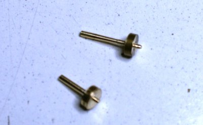

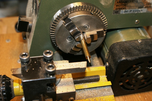

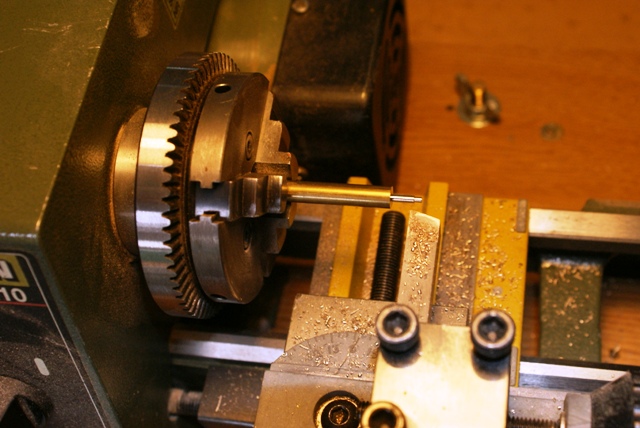

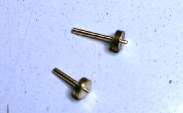

A continuación paso a construir las hélices. Las realizo a partir de una varilla de latón de 3 mm de diámetro, dejándole un eje de 11 mm de largo, una vez torneado este eje tendrá 1,00 mm de diámetro.
