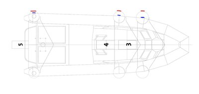

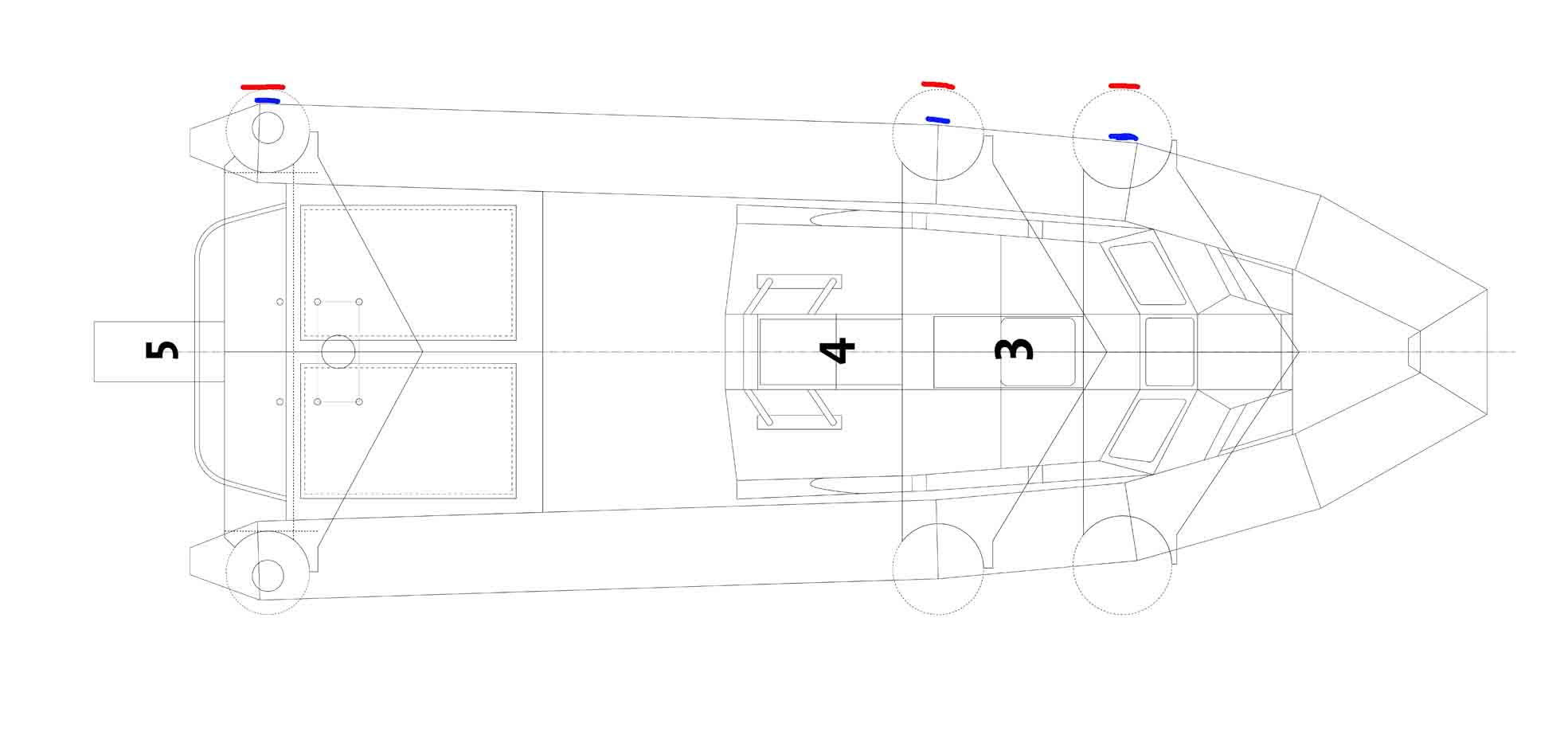

Hola dennon puede ser que algunas partes del plano no coincidan bien?
por ejemplo hay algunas cuadernas que tienen el recorte de donde iría el tubo de mayor diámetro que otras, y lo otro que note es que el ancho de las cuadernas no coinciden con el ancho que tendrían que tener en la vista del corte superior de la embarcación
necesito estas aclaraciones porque quiero contruir una lancha de estas, utilizaré tubos de PVC de 63mm :)

Hola, he comprobado en planos los espacios de los tubos y son todos iguales, y las cuadernas tienen el mismo ancho que en la vista superior. Puede ser que al imprimir estuviese activado el ajustar al tamaño del papel y por eso tienes diferentes medidas, si no es así no se que puede pasar.

dennon escribió:Hola, he comprobado en planos los espacios de los tubos y son todos iguales, y las cuadernas tienen el mismo ancho que en la vista superior. Puede ser que al imprimir estuviese activado el ajustar al tamaño del papel y por eso tienes diferentes medidas, si no es así no se que puede pasar.
Descarto lo de la impresora el método que utilice para imprimir los planos fue mediante un plotter
tome el archivo que subiste en formato PDF con photoshop lo pase a JPG luego lo abrí con corel y vectorize todas las lineas una por una, para que después el plotter me las dibujara en una hoja de buen tamaño (me tomo bastante tiempo todo) te mando un archivo donde se ven las diferencias superpuse algunas cuadernas en la vista superior, tal vez sea error mio al hacer el proceso no lo se :( tal vez vos tengas un archivo en forma vectorial?

Hola, te adjunto los planos en vectorial para que lo puedas abrir en Corel. De todas formas si te fijas en el paso a paso, los planos los redibujé de un jpg que estaba con muy poca resolución. Creo que este modelo ya lo han empezado a hacer varios modelistas y ninguno a tenido problemas con los planos del casco. Te aconsejo que hagas los ajustes que creas convenientes para mejorar los planos, sobre todo en la cabina, ya que todo lo hice sobre la marcha.

dennon escribió:Hola, te adjunto los planos en vectorial para que lo puedas abrir en Corel. De todas formas si te fijas en el paso a paso, los planos los redibujé de un jpg que estaba con muy poca resolución. Creo que este modelo ya lo han empezado a hacer varios modelistas y ninguno a tenido problemas con los planos del casco. Te aconsejo que hagas los ajustes que creas convenientes para mejorar los planos, sobre todo en la cabina, ya que todo lo hice sobre la marcha.
Bueno espero me comprendas tenia algo de miedo de empezar a construir el modelo si tal vez yo había "metido la pata" en algo,
creo que se te olvido adjuntar el archivo vectorial

Disculpa se me olvidó adjuntar el archivo. Sube alguna foto de los progresos de tu modelo. Estaré encantado de echarte una mano en lo que pueda.

Hola soy nuevo y quiero hacer la lancha, en mi casa tengo 2 metros de caño 45mm,que ya tenia de hace mucho, los planos vienen a la medida para tubos de 45mm,y 80cm de largo? Que motor me recomendas de aeromodelismo,facil de conseguir,bruslesh (para que estee adentro del barco, en lo posible no refrigerarlo con agua...) que bateria, helice y esc, que tenga bastante velocidad, no lo enfibrare, lo barnizare y lo pintare con pinturas sinteticas o selladoras!

Hola Matías, bienvenido al éste mundillo. Te confirmo que el diámetro de los tubos es de 40 mm., si los que tienes son de 45 mm. te recomiendo que al imprimir los planos, los ampliases un 1% para conseguir la medida correcta. Yo he probado y salen bien. De todas formas, ya he comentado que los planos están incompletos y queda a discreción del modelista mejorarlos ó modificarlos.
En cuanto a la motorización, también queda abierta a cualquier opción. Los motores brushless te darán potencia más que suficiente para impulsar el modelo. Te recomiendo un propulsor tipo jet, que es el que tengo puesto ahora, pero si no puedes conseguir uno, puedes optar por otro sistema como el que tiene el original en la web http://navi.modelisme.com/article607.html de aquí puedes sacar mucha información sobre propulsores y sistemas rc, lo único que está en francés y tendrás que traducirlo.
Yo no enfibré el casco, no hace falta, si lo sellas bien y con pinturas sintéticas o acrílicas le das un buen acabado no tiene que haber problema.
Por último, comentarte que el modelismo es un ejercicio de paciencia y si no salen las cosas a la primera no debes desanimarte. En realidad se trata de eso, prueba y ensayo :)
Saludos y que te lo pases tan bien como yo construyendo éste modelo.

Hola Matías, todo un fastidio el no poder comprar productos extranjeros, limita bastante las posibilidades. Espero que algún día se den cuenta que así no se llega a ninguna parte.
Te adjunto los planos del modelo, recuerda que al imprimirlos tienes que aumentar un 1% la escala.
No sé si has visto el vídeo en Youtube del modelo navegando, en ese momento tenía montado un motor de escobillas (Graupner Speed 700) y la velocidad no era nada despreciable. Si no puedes conseguir motores brushless puedes usar perfectamente de escobillas. Incluso probar con dos motores si no consigues la potencia suficiente. Todo está en tirar de los recursos que se tienen.
Por otro lado, la refrigeración del motor es importante, sobre todo si se quiere potencia. El serpentín es la mejor solución y la toma de agua la puedes poner en la parte inferior trasera del casco, que es donde mayor velocidad pasa el agua. Te incluyo un pequeño esquema.
Espero que te sirvan de ayuda mis recomendaciones.
