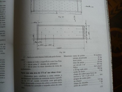

Hola muchachos, investigando por la web el tema de los remaches de la Sarmiento, me he topado con esta foto en dique seco de 1959.
Con el permiso de la pagina web Histarmar copio las siguientes lineas:
Desplazamiento de prueba con todos los pesos, víveres, agua y 200 toneladas de carbón: 3.200 toneladas EFslora: 200 pies Puntl: 48 pies Manga: 30 pies Capacidad de las carboneras: 500 toneladas Fuerza de la máquina: 950 caballos Superficie del velamen: 21.000 pies cuadrados Se preveía alojar 38 componentes de la Plana Mayor, 40 guardiarnarinas, 14 oficiales de mar, 10 clases de artillería y torpedos, etc., 18 de maestranza y 400 de marinería. Se podían almacenar víveres para una duración de cinco meses y agua para un período de tres meses, para atender las necesidades de la tripulación. El casco de acero, forrado su fondo de madera teca, cubierto con planchas de cobre para mantenerlo lirnplo y poder así navegar durante tres o más años sin necesidad de ser recorrido. La arboladura tipo Clipper, de cuatro palos, pero cruzando vergas sólo en tres, los de proa, y el de popa con una vela mesana de gran tamaño. La máquina requerida para este tipo de buque, siendo de carácter auxiliar, debía tener una potencia capaz de imprimir la velocidad con que originariamente se efectúan las entradas y salidas de puerto. El armamento comprendía 16 cañones y 7 ametralladoras. Para la iluminación eléctrica dos dínamos Siemens de 80 volts; contarla con dos focos proyectores de 15.000 bujías, uno a proa y otro a popa. Además el buque estaría provisto de tres tubos lanzatorpedos: uno fijo a proa y uno móvil por cada banda.

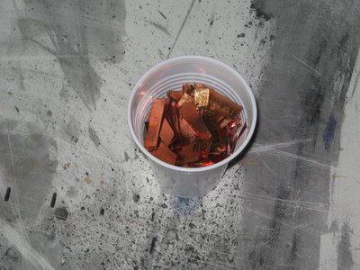

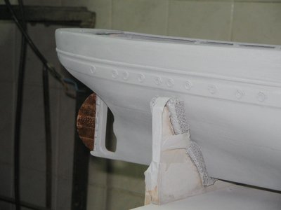

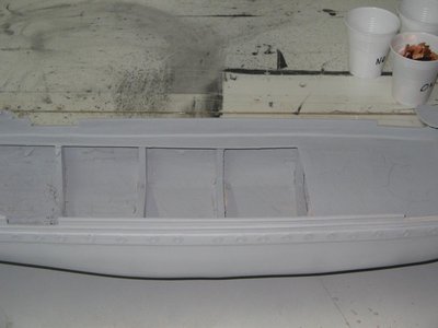

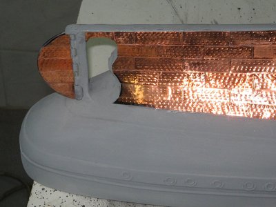

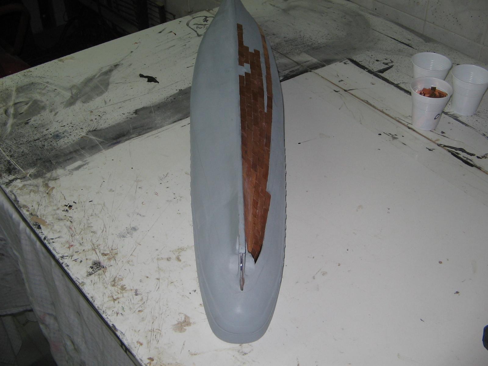

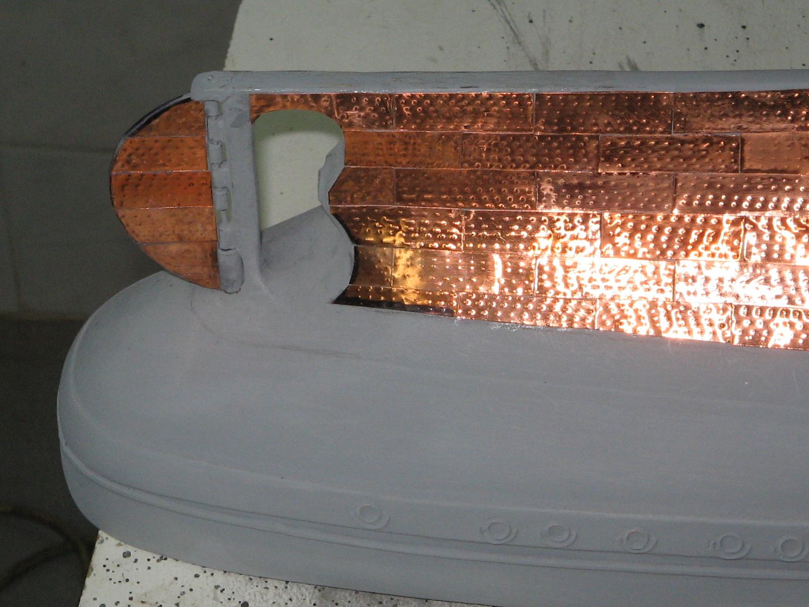

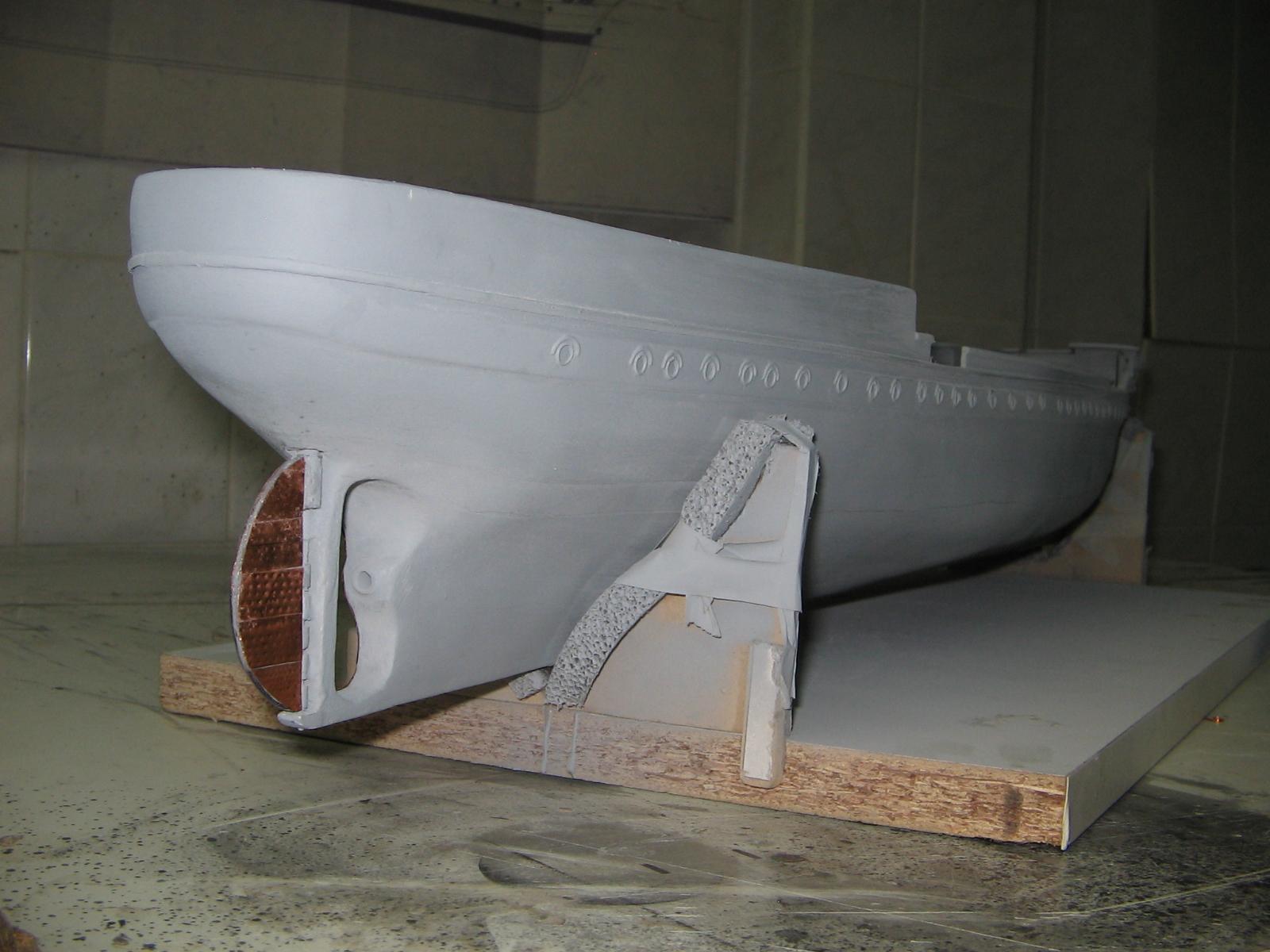

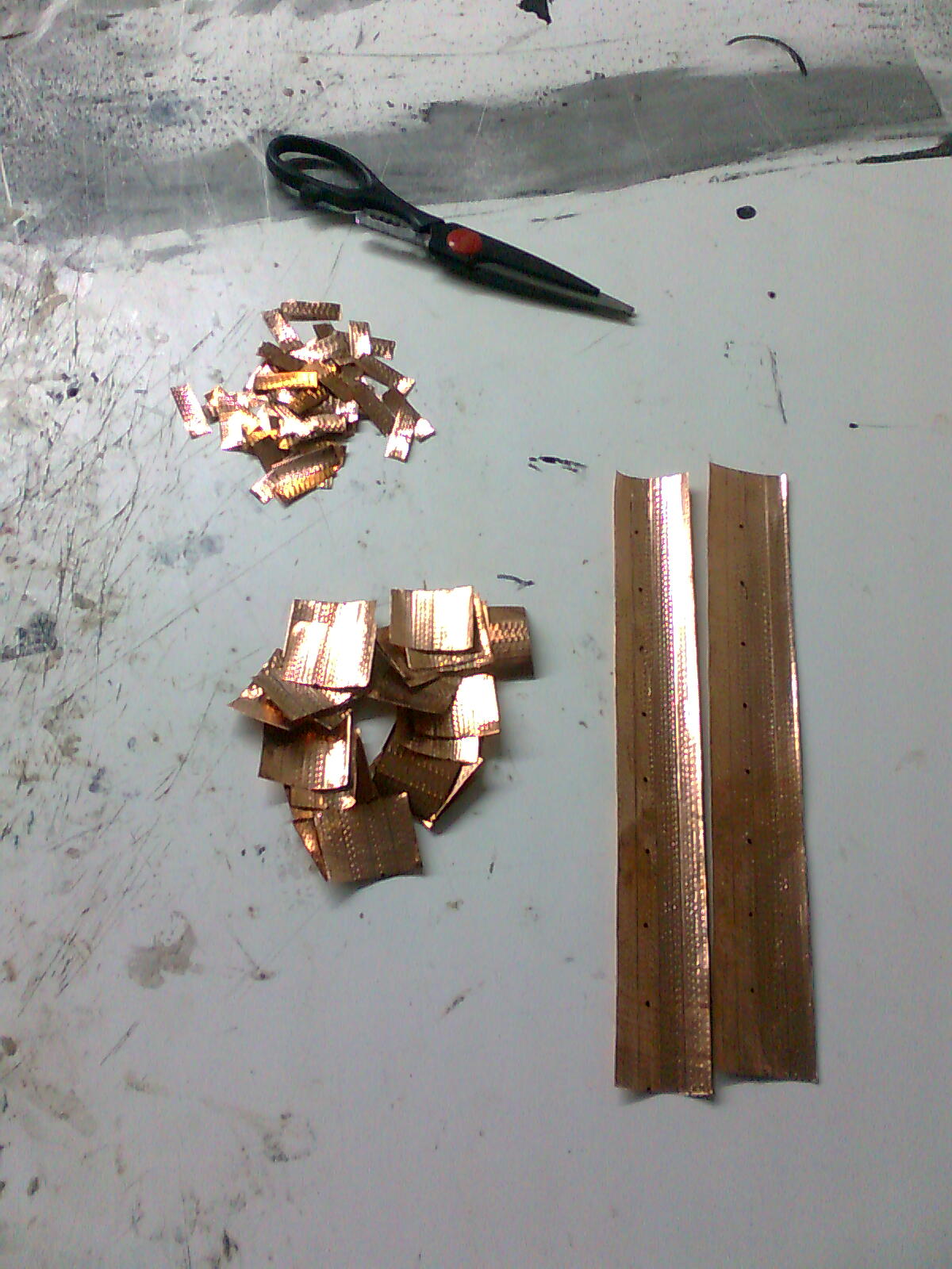

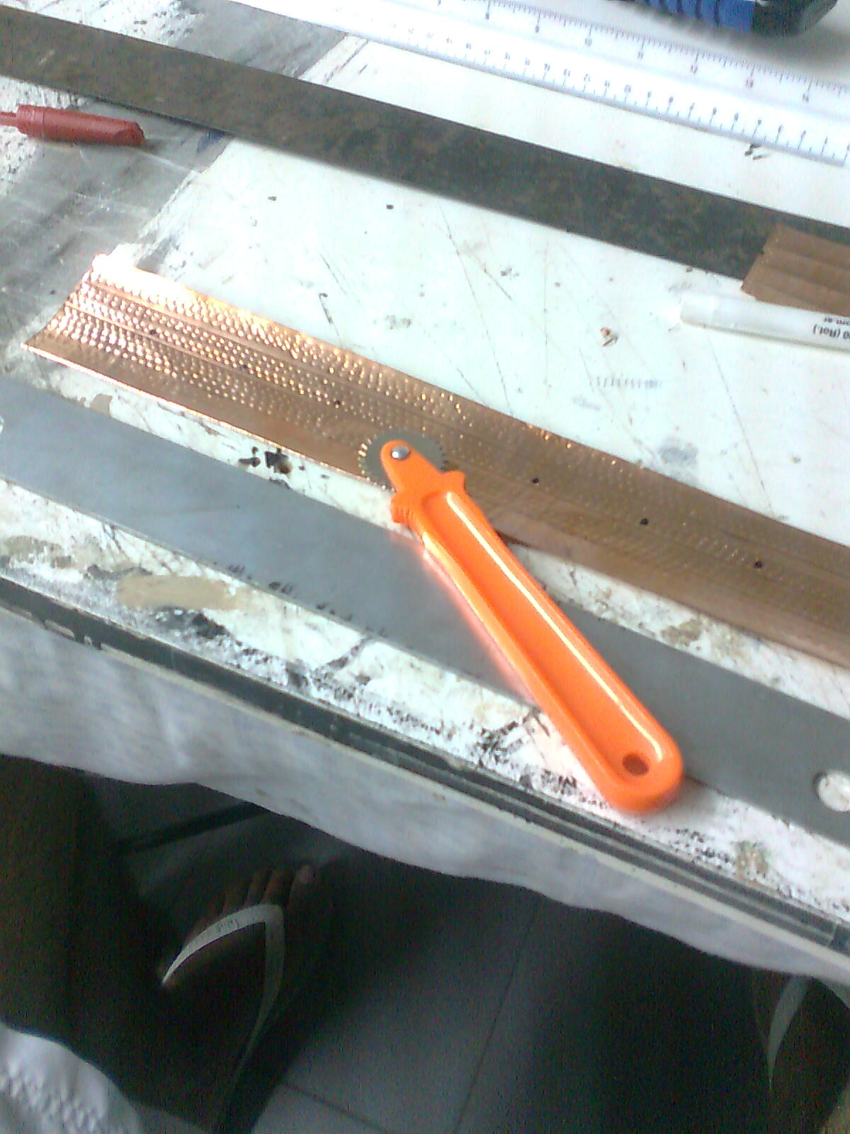

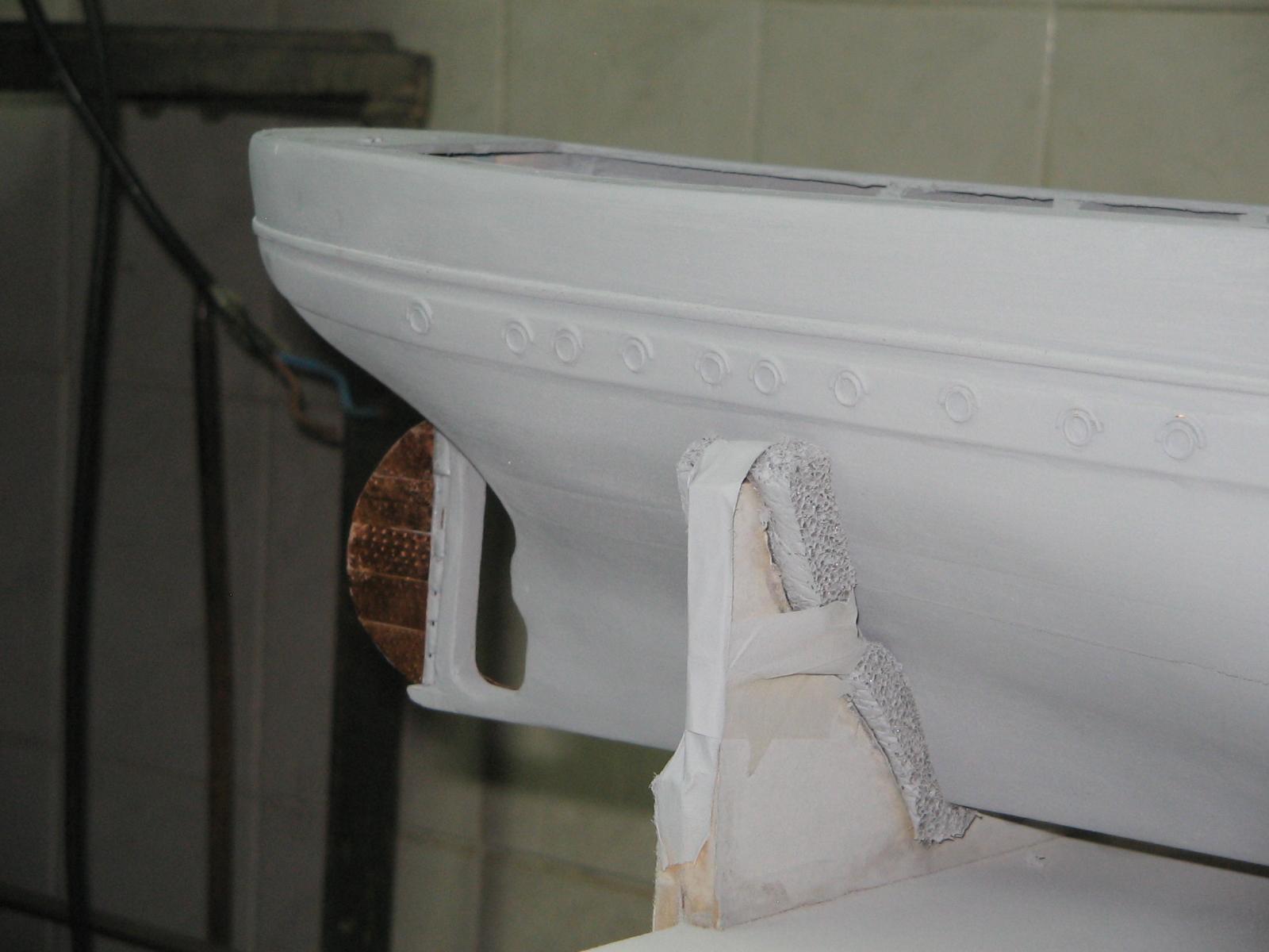

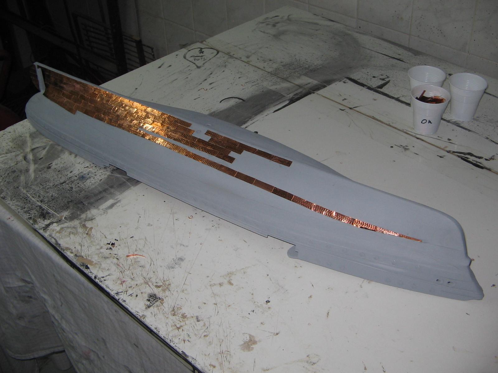

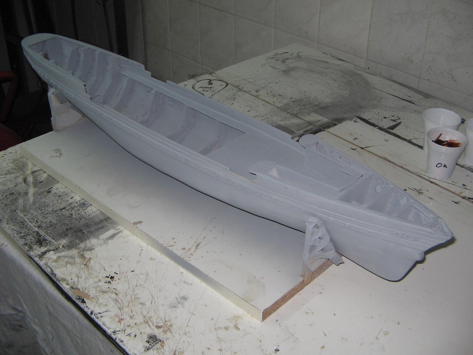

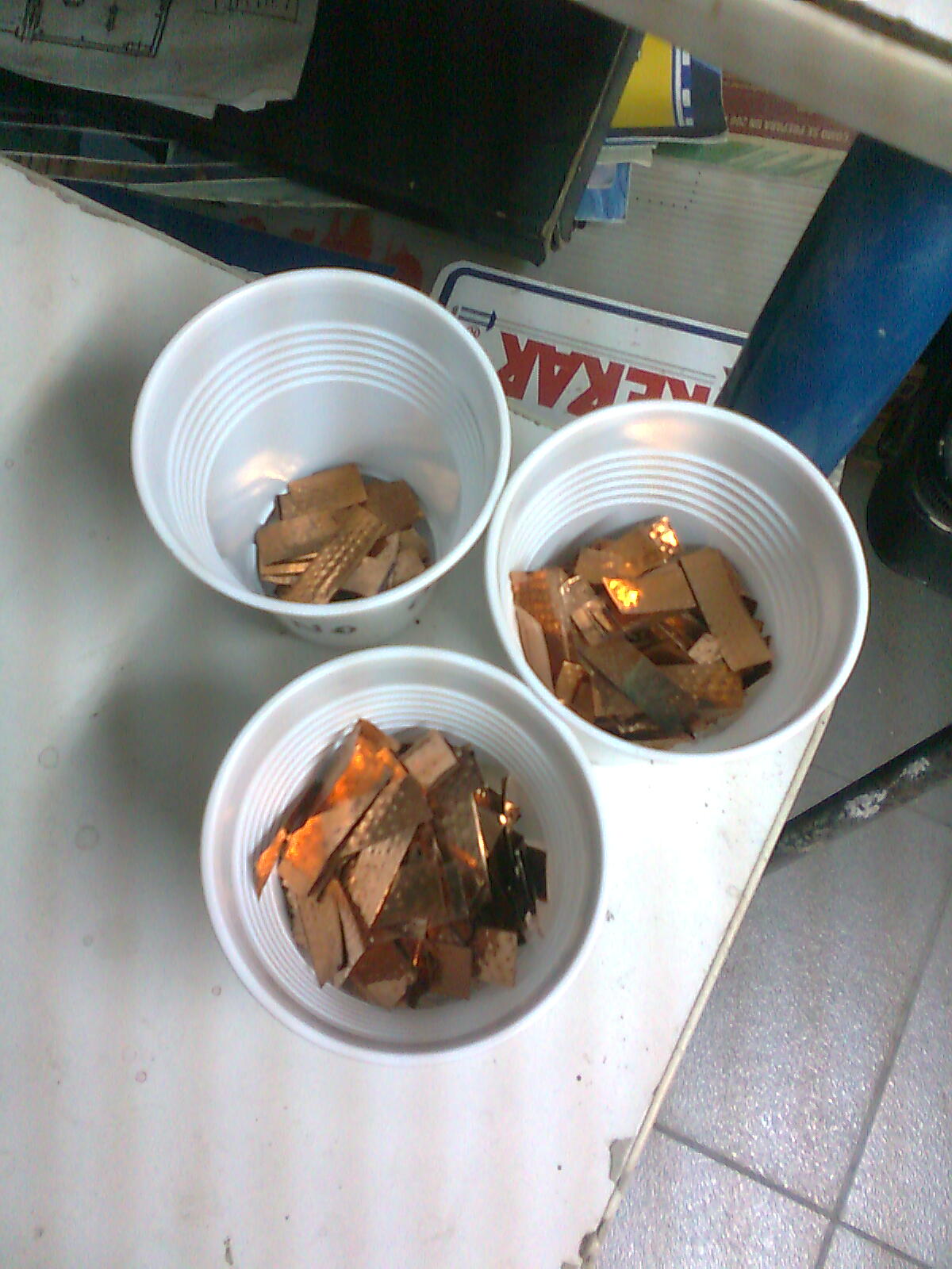

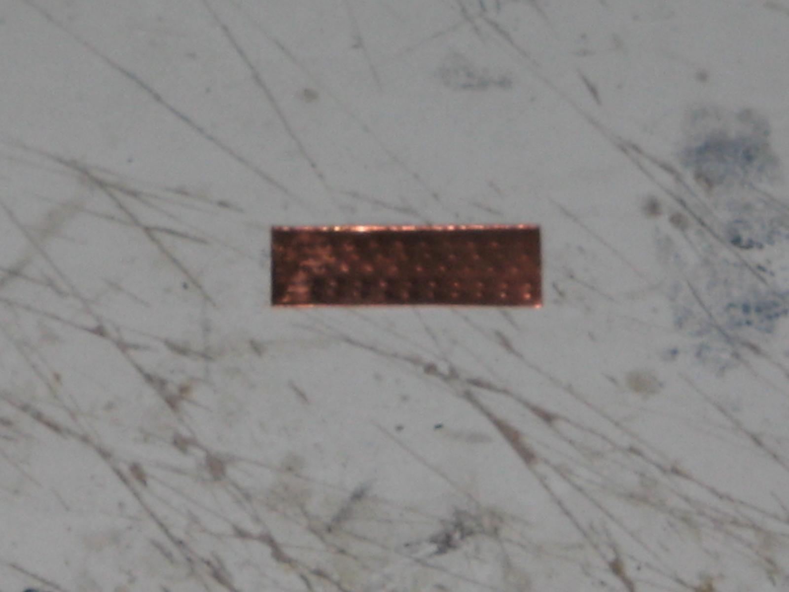

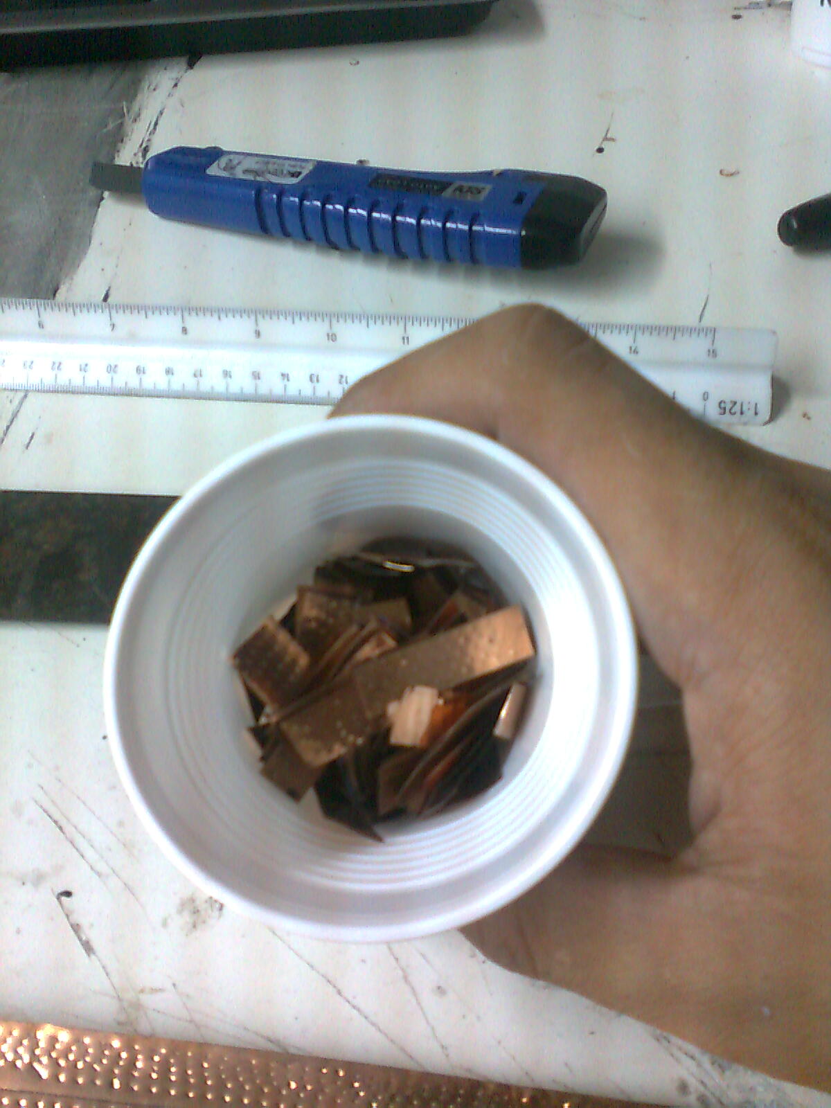

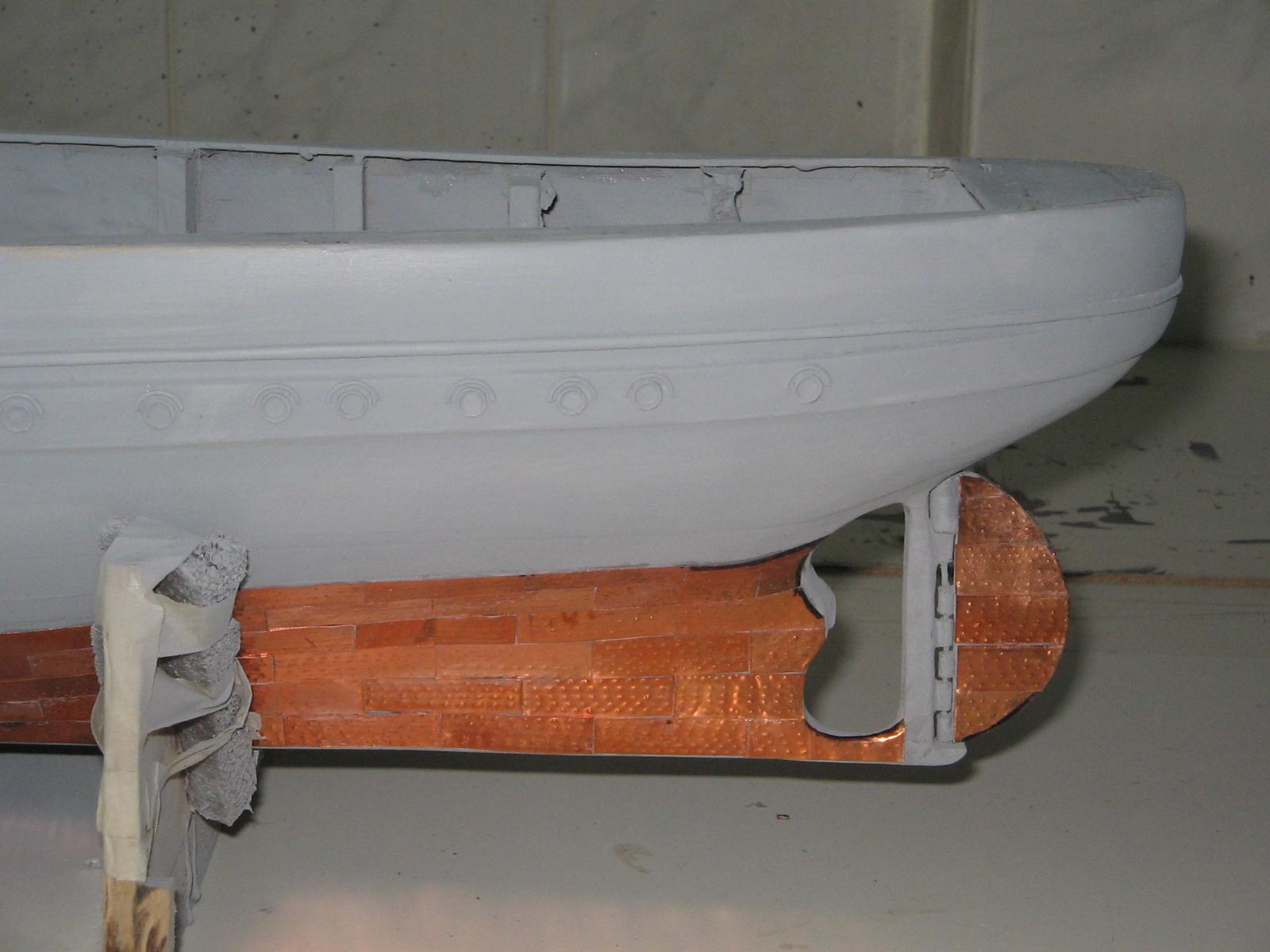

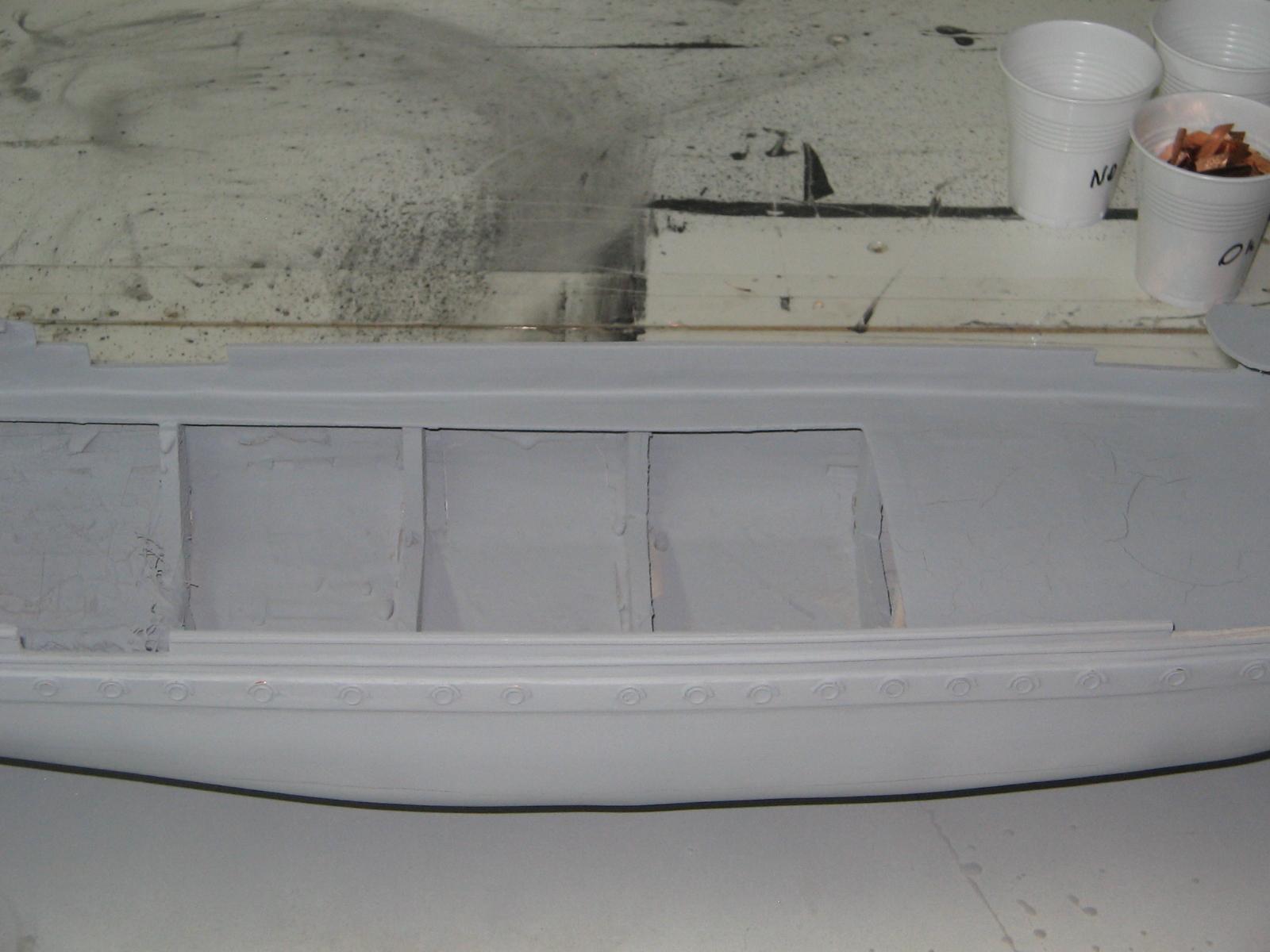

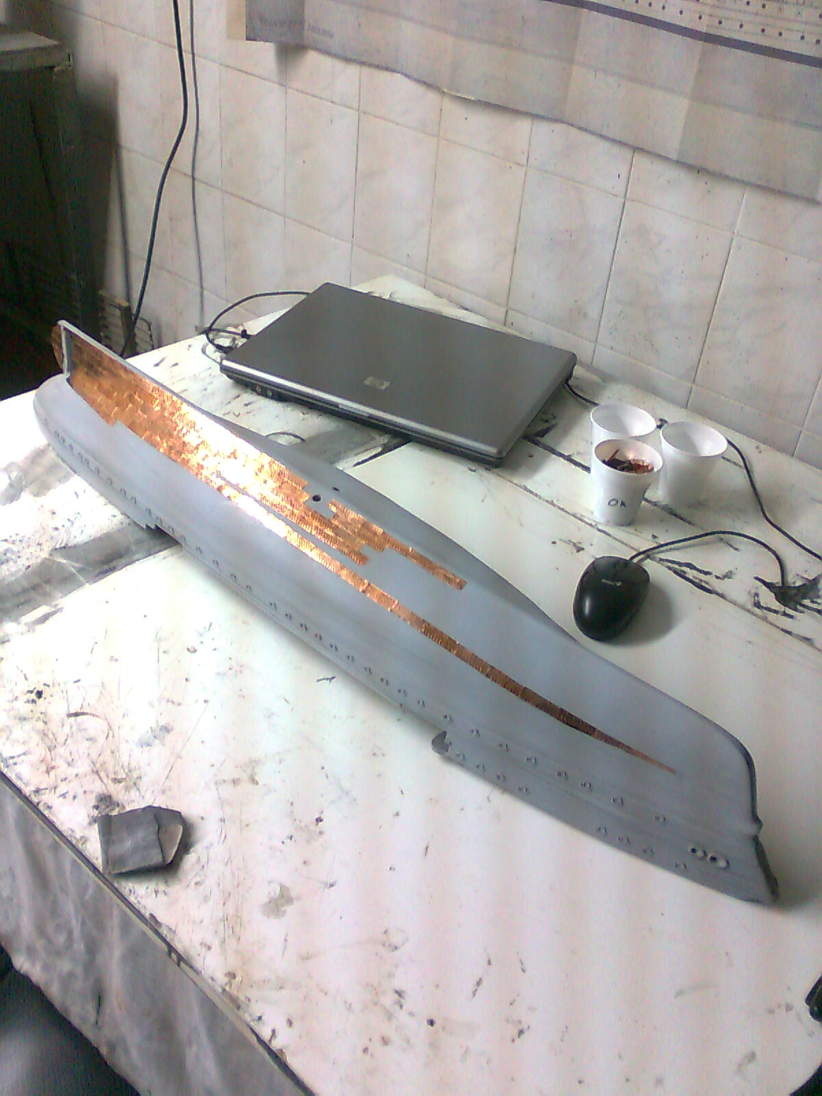

Hola muchachos, muy buenas noches.
Bueno, despues de varios dias he vuelto a tener la camara de fotos, aunque, en el transcurso que no la tuve porque se fue de vacaciones junto a mi madre
fui sacando unas fotos con mi celular.
Las fotos constan de un poco como va el barco en general, ya que tiene unos "cintones" que basicamente son varillas de media caña de madera, que yo realice pequeñas varillitas con la balsa que hice las tracas del barco, y luego con una limita la afine a la medida del plano. Estas no se que utilidad tienen pero en el barco las lleva.
Por otro lado termine los ojos de buey que tiene el barco, en total 88 ojos de buey, y termine las bordas provisoriamente, sin batayolas desde luego.
Y por ultimo comence con el cobreado. Despues de darle muchas vueltas lo decidi hacer como Ramon en su SG. Esto consta de simular los remaches con una rueda de marcar las telas muy usada por las costureras. Tienen un precio muy bajo, aca en la Argentina ronda por los 3 pesos, algo asi como 60 centavos de euro. Dado que tuve suerte con el paso que tenian los dientes no tuve que hacer modificacion alguna, y estos fueron primero marcados con la ruedita, y luego cortados uno a uno las planchas con una tijera bien afilada. Por ultimo, los pegue con "la gotita" (cianoacrilato).
En la imagen 0153, se aprecia la transicion de la placa de cobre, como la fui cortando hasta llegar a la placa simple.
El cobreado esta completo en un 25% y esto me llevo unas 2 horas y media de trabajo.
Les mando un abrazo enorme, y espero que les gusten las fotos y por supuesto, sus dudas y criticas constructivas estan mas que bien recibidas.
PD: el casco tiene escrito con un lapiz para guiarme donde esta la linea de flotacion, en algunas imagenes aparecen.
Última edición por matiasfcruz el Mar Feb 16, 2010 5:53 am, editado 1 vez en total.
- matiasfcruz
- Mensajes: 1196
- Mensajes: 6496
hola matias, se ve bien, pero creo que podes mejorar mas o de pronto estas haciendo muy rapido el trabajo de colocar las planchitas de cobre, veo que en algunas partes como que no te ayudaste bien con la regla para trazar o mejor dicho remarcar el simil de remaches y se ve como muy pegados o juntos uno de otros, recordar las palabras de Axel y vos la repetistes en estos dias que habias aprendido a ir calmado y pensar bien las cosas, creo que te estas tomando muy a la ligera el pegado de las placas y recuerda que eso es una de las partes importantes en la elaboracion del casco, hiciste la prueba de agua para saber la resitencia del pegamento que escojiste o por el que te decidiste.......
saludos y perdona que sea tan metido.......
- matiasfcruz
- Mensajes: 1196
Hola compañero..respondo tus dos dudas.gerardo navarro escribió:hola matias, se ve bien, pero creo que podes mejorar mas o de pronto estas haciendo muy rapido el trabajo de colocar las planchitas de cobre, veo que en algunas partes como que no te ayudaste bien con la regla para trazar o mejor dicho remarcar el simil de remaches y se ve como muy pegados o juntos uno de otros, recordar las palabras de Axel y vos la repetistes en estos dias que habias aprendido a ir calmado y pensar bien las cosas, creo que te estas tomando muy a la ligera el pegado de las placas y recuerda que eso es una de las partes importantes en la elaboracion del casco, hiciste la prueba de agua para saber la resitencia del pegamento que escojiste o por el que te decidiste.......
Lo primero que decis es verdad, lo que sucede es que si bien la planchita que decis tal vez no coincida con la contigua, el problema fue que iba cortando y las iba poniendo en un vaso, bien, estas planchitas se mezclaron, y si bien las placas contiguas no son las de la misma plancha, la distancia entre remaches es la misma, pues el paso que use de la ruedita es siempre el mismo.
Por otro lado la prueba en el casco fue hecha, pero a partir no del casco en si, sino de un trozo de plastico (AI) que les pegue varias placas y las deje unas 6 hs en un balde sumergidas en agua, que es mucho mas de lo que el barco puede llegar a estar navegando.
Creo que va bien el cobreado, y hoy lo seguire. Cuando lo termine colocare fotos y a ver que tal.

O chapeamento a cobre foi a melhor solução para o tamanho do teu modelo , as chapas de fibra seriam muito grandes.
O cobre proporciona um trabalho mais delicado
Sugeria que não marcasses um numero tão grande de rebites
Bom trabalho
Salutos
Bom trabalho
Salutos

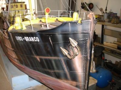

Hola Mati, va muy bien el trabajo y lamento tener que hacerte una observacion pero me parece que es muy importante hacerla porque sino cuando vayamos alguna competencia o expo le vas a dar que hablar al jurado, todavia si no avanzaste mucho se puede solucionar, no te desanimes a mi me pasa lo mismo a veces, es mas cuando vengas te voy a decir las cosas que tengo que hacer de nuevo en mi barco.CarlosMariano escribió:Hola MatiazfCruz
Bom trabalho
Salutos

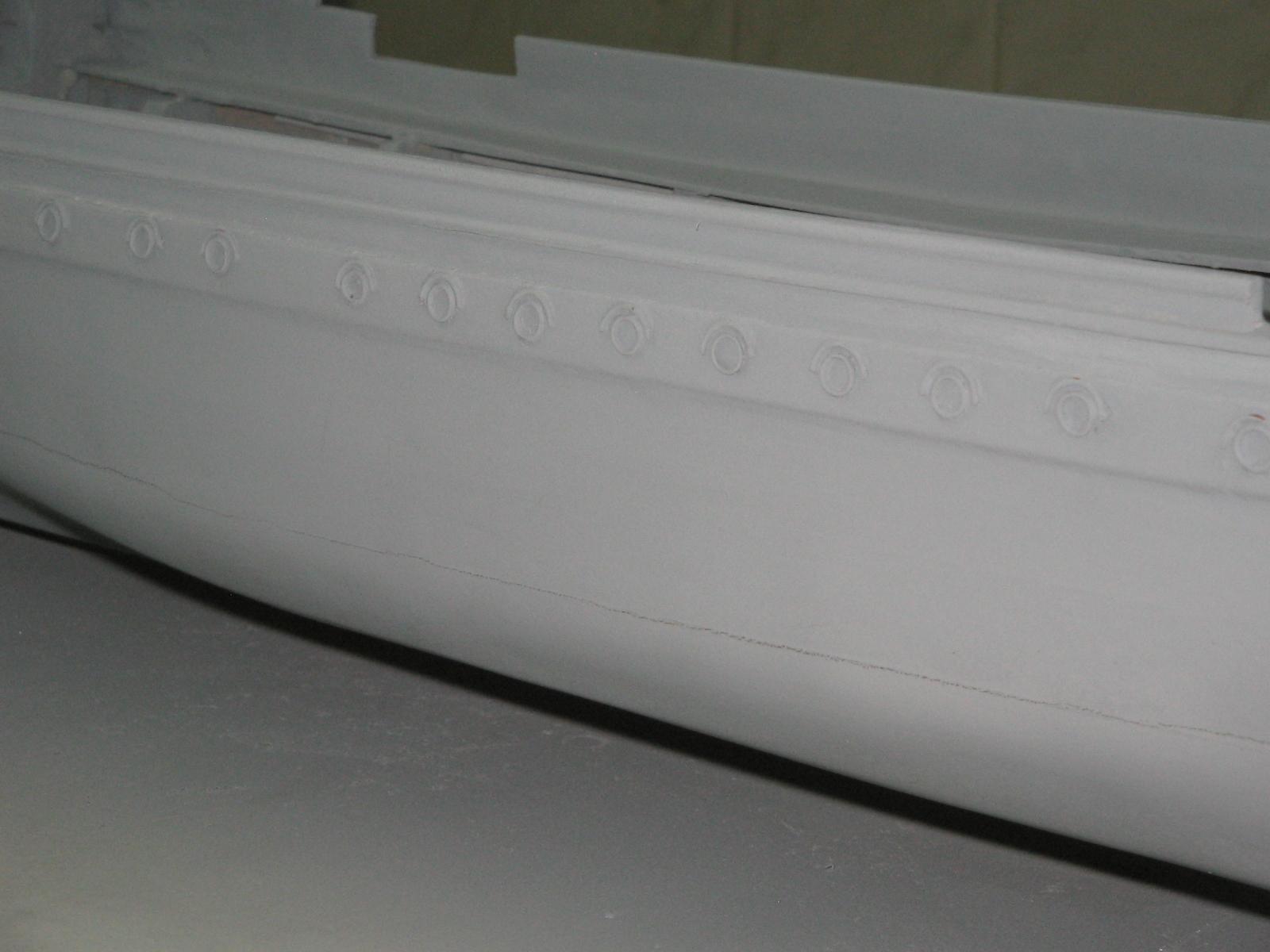

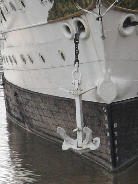

Me permiti resaltar el comentario que hace aca Carlos y es el de los remaches me parece que no estan bien planteados, no tiene que tener toda la placa remaches, solo los bordes en una sola pasada y en algunas secciones dos asi es como lo tengo visto en la mayoria de los barcos, de todos modos chequea antes lo que te digo porque por ahi en la Sarmiento era como lo hiciste vos.
Un consejo que te doy es que en el caso de los barcos reales, es decir en los que existen en la realidad o son historicos siempre inverti 3 horas de busqueda de informacion y una de construccion eso te va a llevar por buen camino y a evitar trabajo al "gas". Eso es lo que tiene de malo hacer una reproduccion que siempre hay que ajustarce a la realidad lo que te limita mucho a dejar volar la imaginacion, te lo iba a decir por privado pero creo que el comentario es valido para todos los que estamos en el tema.
Con el permiso de Carlos pongo una foto del Cabo donde se aprecia como va el remachado.
Un abrazo Mati y espero que no te enojes es porque al barco le veo muy buena pinta y se de tu potencial de trabajo asi que vamos por el trabajo aleman.
- ALTO.jpg (23.06 KiB) Visto 3006 veces

Hola amigos, bueno, vamos por partes.
Si bien hace bastante que vengo viendo el tema de los remaches, el tema de la cantidad por placa me guie mas que nada por el libro de Castinheira, donde se ve la ubicacion claramente en toda la placa (como el SG de Ramon)
Por otro lado, dejo otra foto donde se aprecia que las placas estan bien en cuestion de tamaño, nose..lo dejo a su criterio, y cuando acabe el cobreado discutimos como quedo.
Me parece que el ejemplo del Cabo Branco no tiene que ver en nada con la Sarmiento..pero bueno, es mi opiñion.
Un abrazo a todos y como siempre estoy bien predispuesto a sus criticas.
