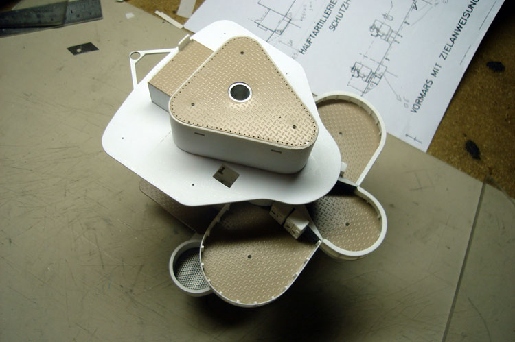

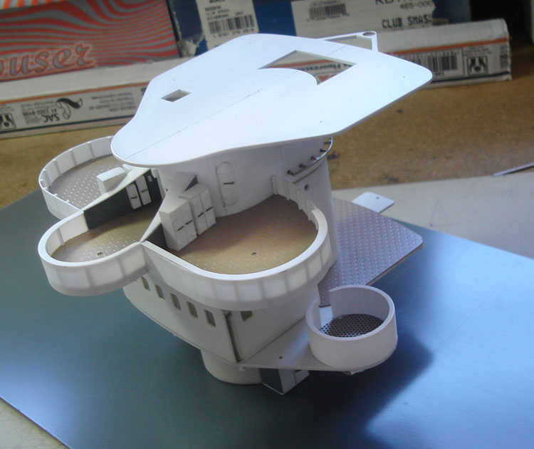

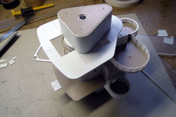

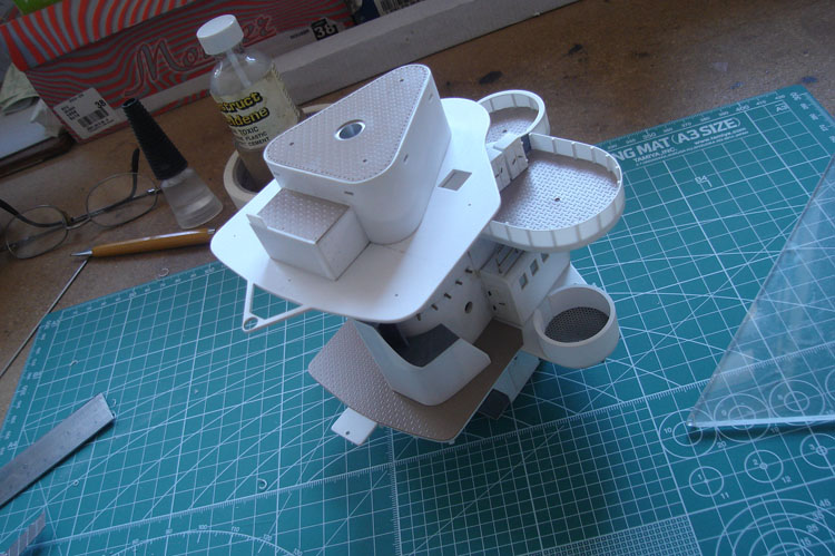

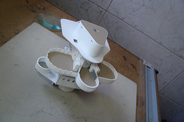

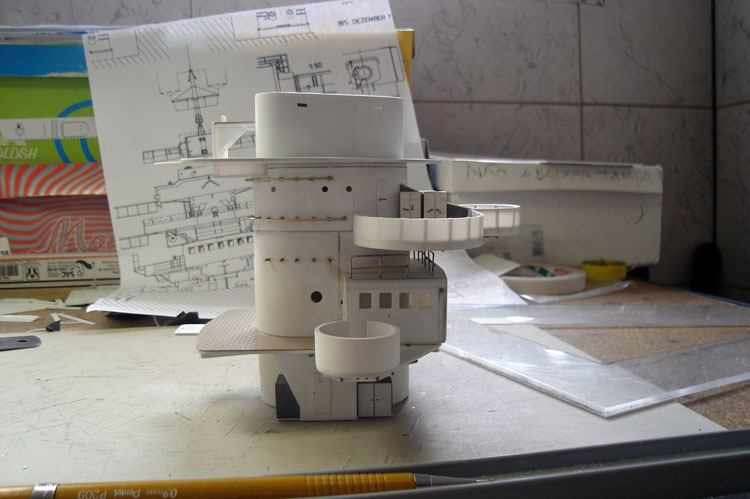

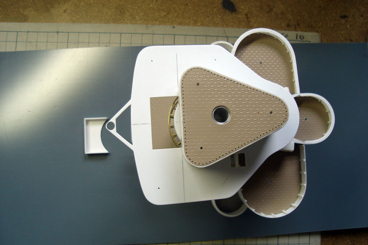

Hola amigos
segue nuevas imagenes de la ponte de comando del capitán e almirante

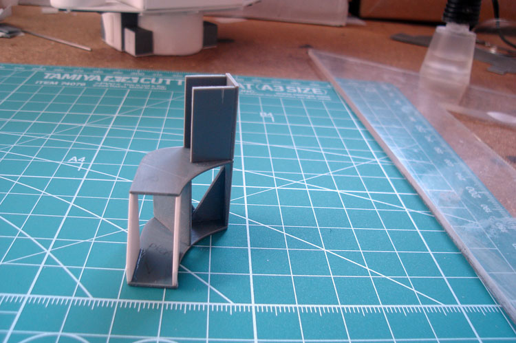

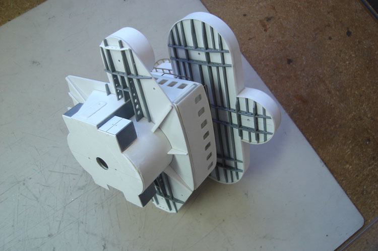

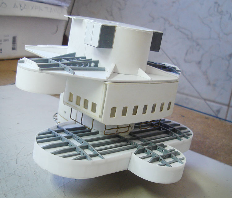

Muy bien Norberto, un trabajo limpio y preciso, me gustan los refuersos del piso, seguramnte habaras tenido que cambiar varias veces de mecha para hacer los taladros de diferentes diametros.
La distribucion y la configuracion de como eran los refuerzos lo tenes marcado en el plano o lo vas haciendo por lo que ves en fotos?
Note que en el piso de arriba el de las tres salientes de observacion el refuerzo se afina contra la estructura y se ensancha hacia los bordes, eso me llamo la atencion porque estructuralmente haria debil el conjunto.
Si podes pone mas fotos de el PAP me gustaria ver como trabajas tan bien el PVC.
Felicitaciones, un trabajo perfecto, quiero verlo pintado ya!
El casco ya lo tenes?
Un Abrazo Norberto.
Un Abrazo Norberto.

Amigo Axel mucha gracias por lo escrito.
si ese trabajo abajo de lo deck fue hecho a partir de los dibujos del plano, peo no tienes todos(os mas finos) eses es una percepción a partir de fotos, pero tienes en mi plano lo tamaño si de algumas barrasde refuerzos.
si en alguns dibujos tienes ese afinamiento(tienemos que estar atento a buenas fotos, para hacer como era lo verdadero). todavia ese tipo de cosa toma tiempo e mucha pesquisa también.
yo uso poliestireno de alto impacto.
AXEL o que eres PAP?
gracias por los comentarios
me gusta mucho pasear en su pagina e ver los avanzos de primeira que haces. tanbién eres um modelista sien palavras

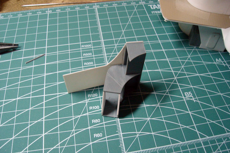

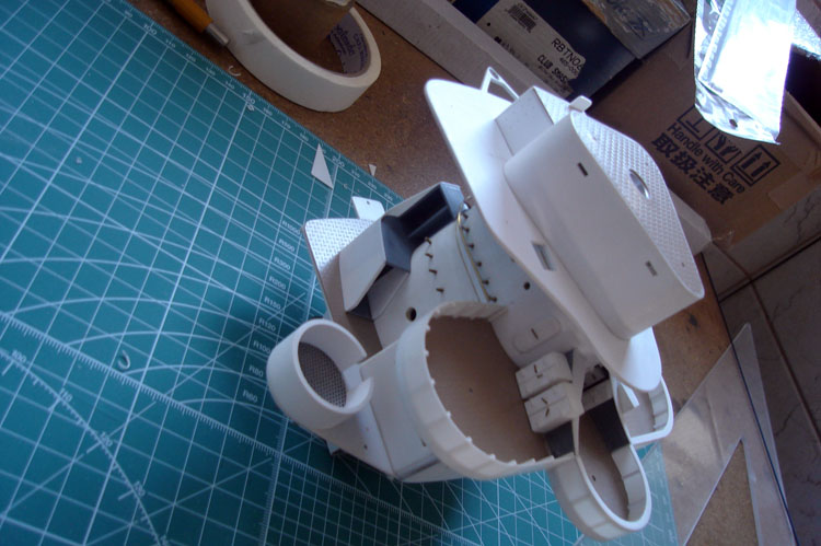

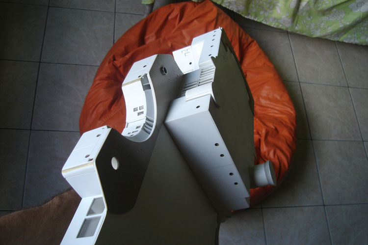

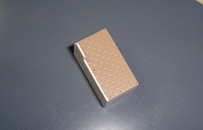

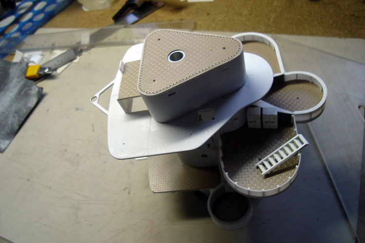

mas algumas

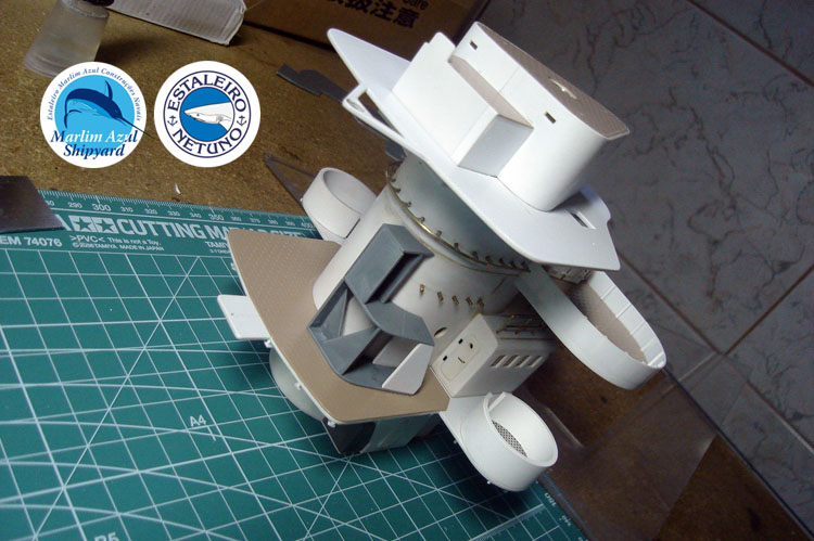

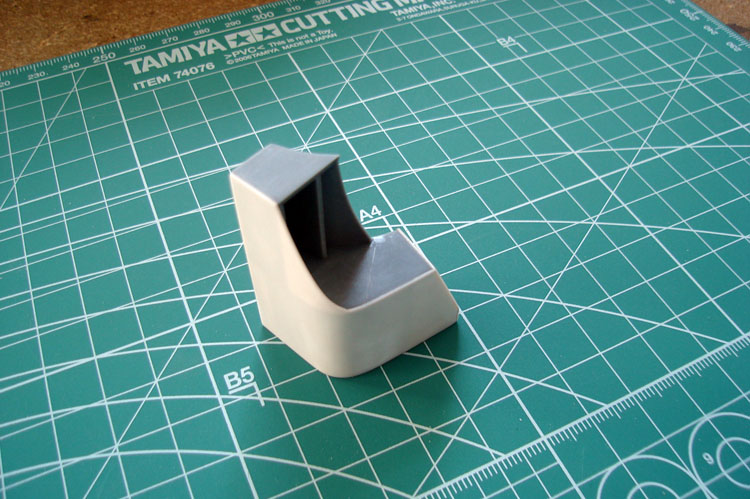

Una pregunta que te quiero hacer, esa especie de plantilla verde cuadriculada con numeros y divisiones que pones debajo de cada pieza fotografiada que es? para que sirve? te lo pregunto porque ya se lo he visto a varios y tengo esa duda.

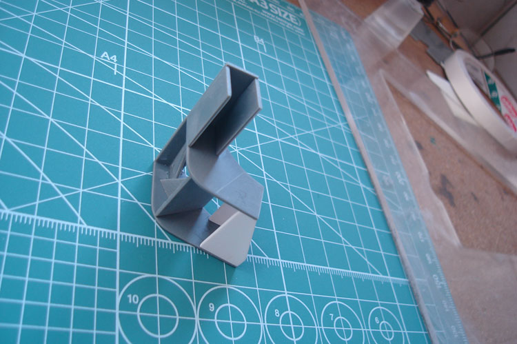

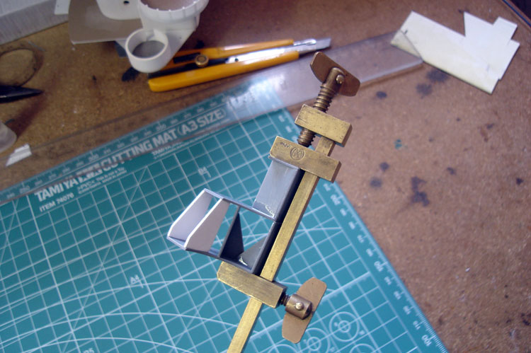

A respecto de la plantilla verde eres una base de corte lammada en ingles de cutting mat.
tienes de varios tamaños e es mucho buena para corta los materiales tipo estireno etc...
no eres caro dependiendo de onde compras, acá en Brasil eres caro, por eso importo del Japón a un precio que acredito ser bueno asi com otros materiales que de vez en cuando necesito.

bueno algo mas de lo SKC-34 main gun
