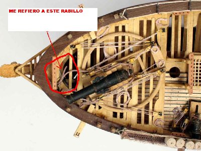

Cada vez me gusta mas ese modelo y como te ha quedado. Lo que noto es un color un poco raro en los cabos que has utilizado.

Por decir algo: el cabo grueso de la braga, la vuelta donde se agarra a la borda, el extremo del cabo te queda muy suelto y hace un efecto raro..Yo le haría una ligada a ese extremo, ademas no tiene dificultad apenas hacerlo. Tambien echo de menos algún herraje en la cureña, aunque no se si debe o no debe ir..
Está muy bien, te lo digo yo, que salgo de hacer lo mismo y se fija uno más por eso... Las cosas que yo cambiaria son por pura preferencia personal pero no por que técnicamente sean mejores: está todo lo que debe estar y está bien heno.

Creo que no me he expresado bien, me refiero solo al rabillo que te marco en la foto. No se si se te ha soltado o le has dejado así...
En cuanto al color de la nogalina a mi tambien me choca un poco...Yo he usado nogalina y no me da tono rojizo (aunque ya sabes que las fotos no son mucho de fiar en estas cosas tan sutiles) ¿puede ser que haya nogalina de diversos tonos?

Ah, claro, tu braga se afianza a las argollas de la amura con nudo, la mía con ganchos... así la mía esta rematada con ligadas y está fija, la tuya en cambio tiene un chicote que cuelga y varia según el nudo...ya comprendo. De todas formas remata el extremo del cabo con una ligadita, (como un pequeño aforrado) el modelo lo merece.
