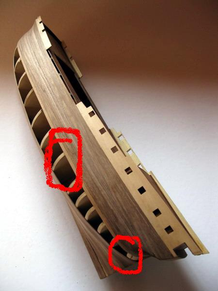

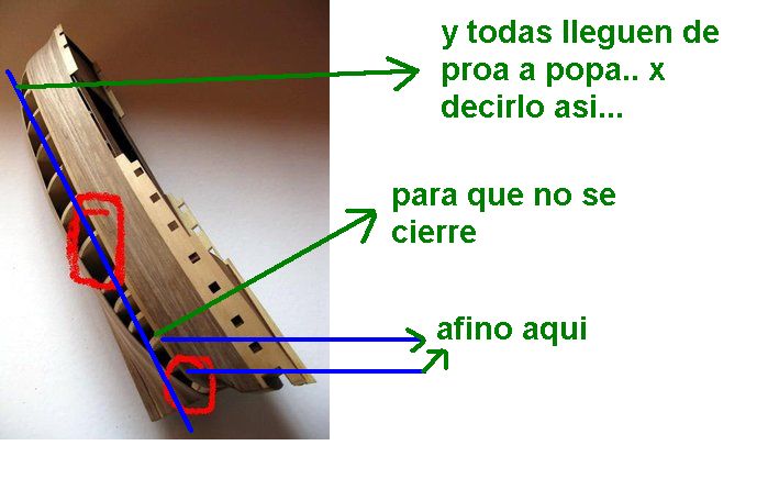

Veo que de las penultimas fotos a las ultimas as corregido el final de las tracas en la popa, eso mismo tenias que haberlo hecho pero desde la 5ª o 6ª cuaderna anterior a la popa.
Si no es un efecto optico de la foto (la que te mando, que es la tuya) en la zona cercana a la popa se te estrecha mucho para la distancia que tienes en la zona de la cuaderna maestra, fijate en las zonas repintadas en rojo.
Las siguientes tracas supongo que las "afinaras" en los extremos :) , ten cuidado donde te acaban (si no llegan a la popa) hay que hacerla coincidir el final de la traca con una cuaderna, o sobrepasarla un poco. :) . Pero sabiendo como trabajas, supongo que ya lo habras tenido en cuenta.
Un saludo, Miguel :wink: .
P.D.: No hay que decirte que esta quedando muy bien, trabajo fino.

MMP escribió:Veo que de las penultimas fotos a las ultimas as corregido el final de las tracas en la popa, eso mismo tenias que haberlo hecho pero desde la 5ª o 6ª cuaderna anterior a la popa.
Hola Miguel :D
Creo que es un efecto optico , me queda por colocar mas o menos 6 tracas largas para llegar a la cuaderna maestra sin hacer ajustes ( eso yo creo ... :mrgreen: )
Tomaré en cuenta este detallito y gracias para confirmar mis suspechas :D , las siguientes tracas seran afinadas , de hecho antes de pegarlas , las pongo en su lugar para ver como calzan con las cuadernas y las ultimas tracas pegadas , y coregir si necesario .
El problema resida en que el manual de instrucciones no esta muy claro en este sentido . :!: :?: :idea: :shock: :mrgreen:
Te agradesco monton , vamos a ver que pasa hoy .
Dominique :wink:

cada dia me doy de cuenta que soy mas ignorante en el forrado de casco, y lamentar que tengo que aprender, ya que tengo que armar un KIT, por mas que veo y veo las fotos del comentario que te hace el amigo MMP, no logro entender a que se refiere, porque me pongo a ver y veo todo muy bien, claro tanto usted maestro Banton y MMP, pues saben y tienen mucha experiencia al respecto.... seguire observando y aprendiendo........
saludos.................
Re: Paso a paso del San Juan Nepomuceno de Art.Latina
creo que ya estoy entendiendo se me esta quitando lo bruto je je je :P :P :P :P :P :P ; si no estoy equivocado la idea es hacer llegar todas la tracas al final tratando que quedar lo mejor calzadas posibles, ya que de lo contrario tendriamos que colocarla mas atras y se veria inmundo..........................

gerardo navarro escribió:creo que ya estoy entendiendo se me esta quitando lo bruto je je je :P :P :P :P :P :P ; si no estoy equivocado la idea es hacer llegar todas la tracas al final tratando que quedar lo mejor calzadas posibles, ya que de lo contrario tendriamos que colocarla mas atras y se veria inmundo..........................
Hola Gerardo :D
Bien , ahora entiendes un poquito mas de ingeneria naval .... :mrgreen:
Da un vistazo a las ultimas fotos de hoy , lo entenderas mejor . :idea: :P ( eso lo espero !!!!) :mrgreen: :mrgreen: :mrgreen:
Abrazo
Dominique :wink:
