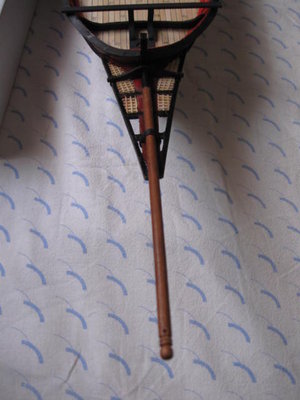

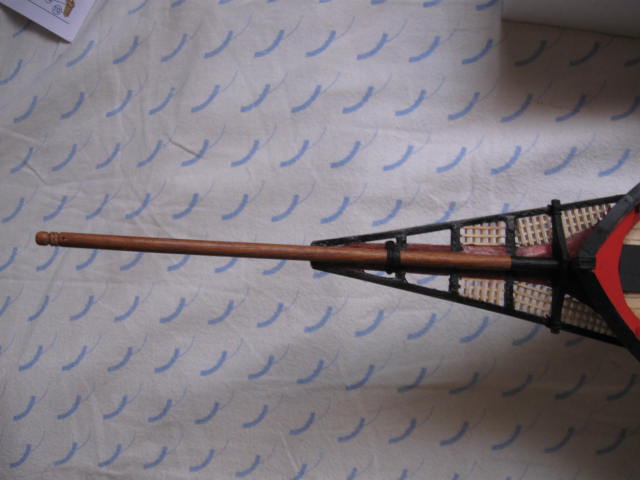

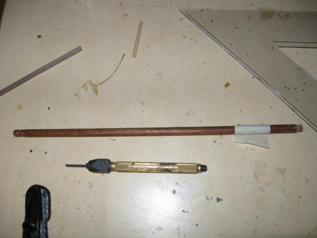

A manitas, varios tipos de limas finas y lija. Y para el agujero taladro manual.
Taladro, bauprés preparado para pintura y preparacion de otros elementos de la cubierta

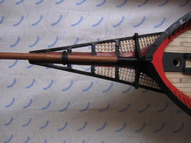

Re: Jabeque Cazador por Fraco.
Bauprés, así quedó. En la base pintura Humbrol negro mate. El palo solo con tapaporos, me gusta el color en madera.

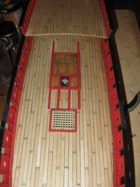

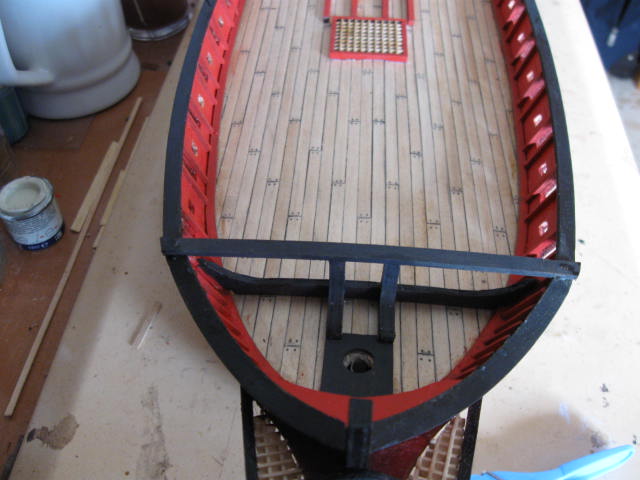

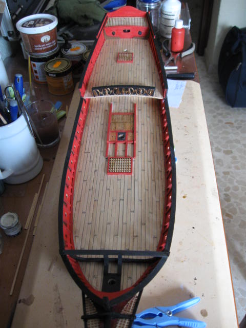

Trabajos en cubierta. Solo presentados y a falta de elementos.

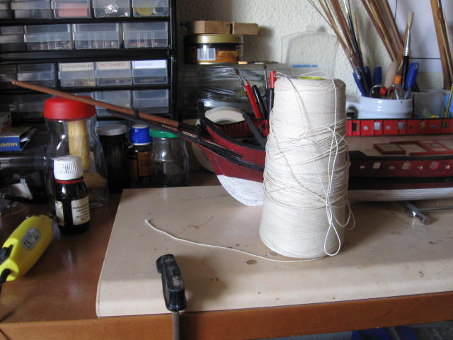

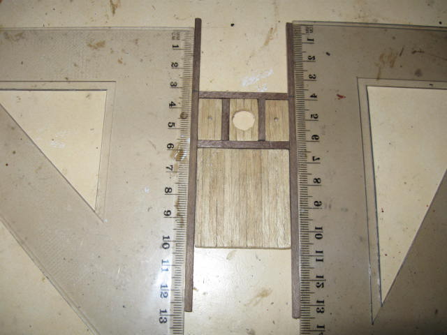

Esta mañana he encontrado en una merceria un resto de serie: Una bobina de Fabra Coast: Torzal de algodón 1.000mts, color crudo. Tengo pa to los barcos vaya a hacer, 5 euros. Calibre, entre 0.70+-0.80 mms, mi pié de rey no dá pá más.

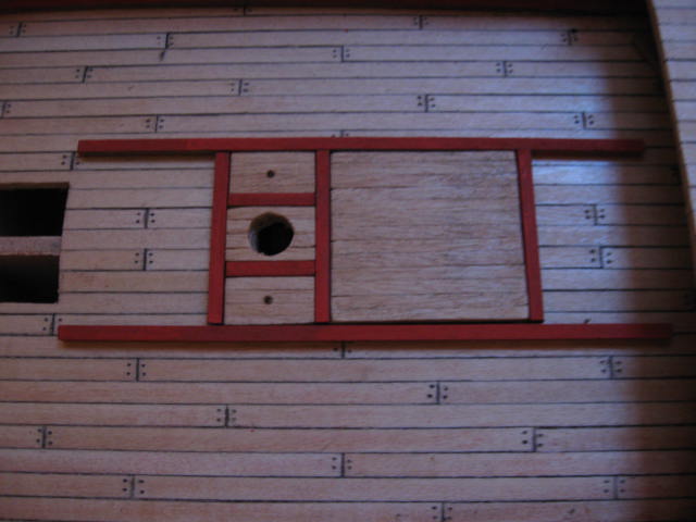

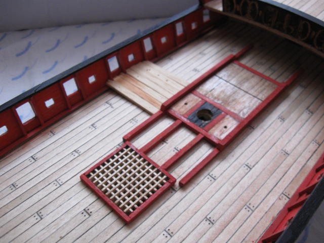

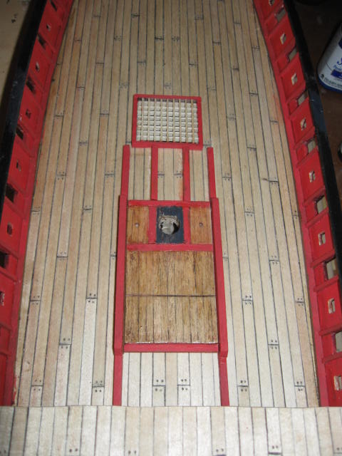

Seguimos con los trabajos en cubierta.
- fraco
- Mensajes: 1842
- Ubicación: Sevilla (España)

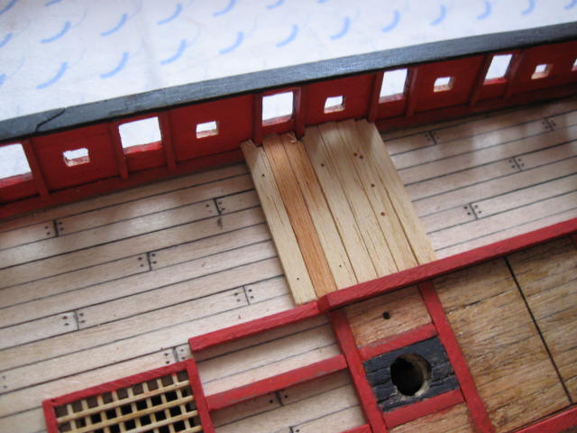

¿A que te refieres? no lo pillo.jmolinas escribió:Los dos tonos de madera ¿son aposta?
- jmolinas
- Mensajes: 1672
La cubierta general tiene un tono y las tapas de la bodega, otro ¿o es un efecto óptico de la foto?
- fraco
- Mensajes: 1842
No es un defecto optico, estan pintadas de diferente tonalidad. La cubierta solo con barniz transparente y la bodega con barniz color roble. Veo que no te gusta o se te hace extraño.jmolinas escribió:La cubierta general tiene un tono y las tapas de la bodega, otro ¿o es un efecto óptico de la foto?
- jmolinas
- Mensajes: 1672
se me hace raro porque tiene el rojo que lo envuelve, si este rojo hubiera sido también roble, otro gallo cantara. Pero la verdad es que casi no se va a notar. (es que me he vuelto muy pejiguero con la edad

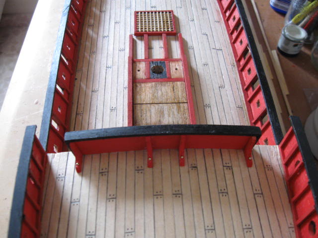

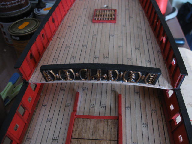

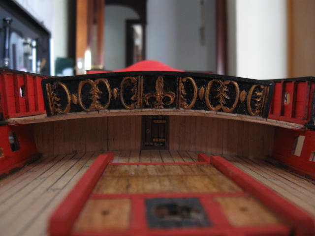

Baranda de la toldilla y base del pescante de gata. (Y yo con la edad cada vez mas escueto)
- fraco
- Mensajes: 1842

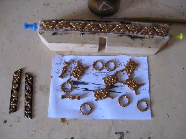

Pintura adornos para los laterales de la toldilla, luego irán envejecidos con betún de Judea

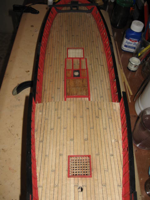

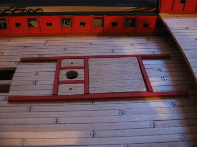

Ensayo de la cubierta.La madera restos de serie.
