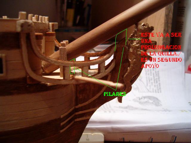

MMP escribió:Maurys, te falta un elemento (no recuerdo su nombre), es como un "pilar" que hay entre los apostoles (los tienes puestos) y que es donde se apoya realmente el baupres, no en el mascaron. :wink:
Te mando una foto rodeando este elemento con un "circulo" en rojo, es la prolongacion de la quilla por lo proa sin contar con la roda, y queda por dentro del casco. Espero habertelo explicado bien :)
Por lo demas esta genial :wink: :shock:
Muchas Gracias Miguel, pero no me habia olvidado de nada, ya que sabia que ese elemento iba, solamente que antes de ese apoyo tenia pensado en otro, y lo del apoyo en el mascaron, no quedate tranquilo que nunca iba a ser asi, esa foto es solo ilustrativa

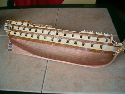

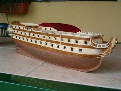

...Debo aclarar un vez mas , que las camaras de fotos y el modelismonaval no se llevan bien¡¡

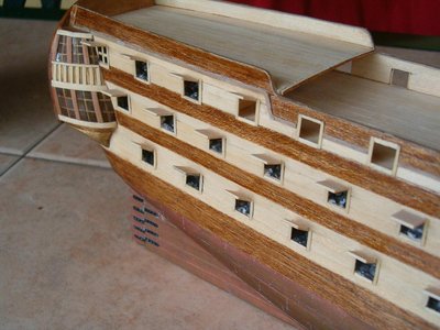

UN error importante que tuve fue el de no colocarle las bisagras a las portas, aunque no quedan mal, pero es casi seguro que si las ponga¡ por dentro son color cafe y por fuera del color del casco¡

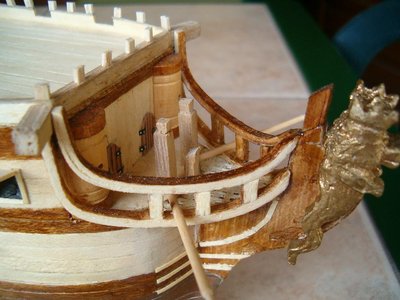

Los dos pilares en su posicion, los que dije que haria

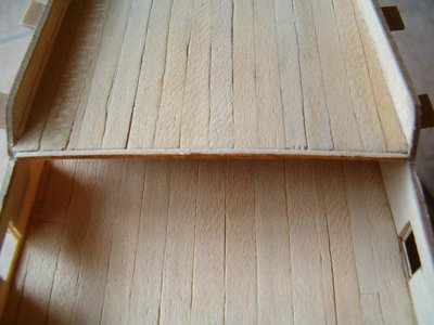

agrego una terminacion al tablazon de la toldilla

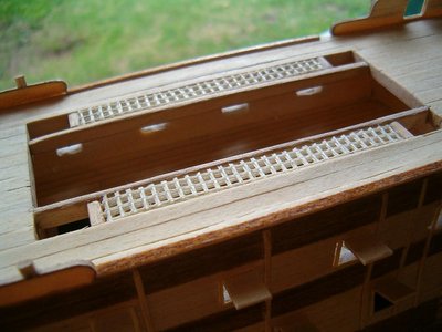

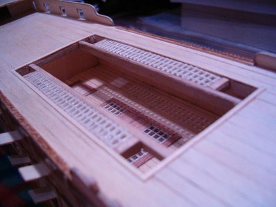

he restructurado el foso del combes para hacerlo mas ancho y con mucha mas prolijidad

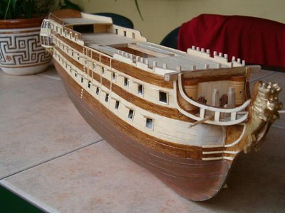

Tambien agregue dos maderas donde luego iran alli las batallolas, (espero que se enoten)
Algo muy importante las Portas de los cañones
aqui otra mas
aqui otra mas

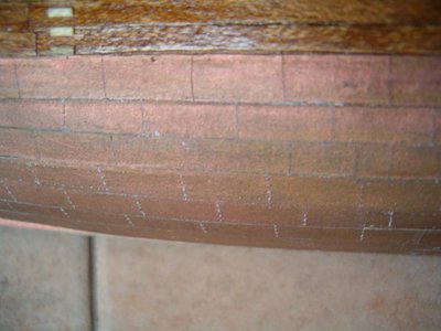

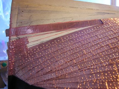

Algo bueno que le sucedio al cobreado, fue que con restos de cola y supongo yo algo de grasitud de las manos sa manchado en algunas zonas de un color espectacular que parecen algas o oxido¡

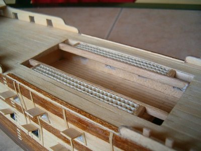

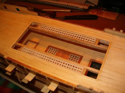

Y por ultimo a la foza del combes , hice su respectivo marco

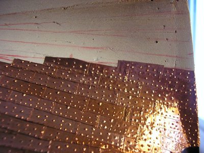

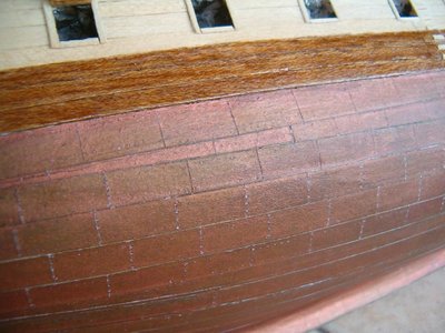

Hola Maurys: me gusta mucho este acabado tan fino de tu modelo. Viendo las fotos me surge una duda: en la 8290, se ve que el forro de cobre tiene "atunes". Es la primera vez que los veo en un forro, aunque supongo que antes de hacerlos te habrás documentado sobre ello. No sé, se me hace raro, pero me gustaría tener la certeza de que si es correcta o no esta solución que has adoptado, ya que tengo algún modelo en construcción que, puede que lleve este forro.

Jmolinas, supongo que te refieres a esto, al igual que cuando colocas una traca en el casco y tienes que ir "afinando" esta en los extremos y te salen los "atunes" en el primer foro de madera, si forras con placas de cobre igual.

Gracias por la aclaración. Se ve que estaba mal informado. :roll:

Muchas gracias , Gerardo, Juan y Miguel, en efecto Juan es como explica Miguel, lo que en realidad sucedio es que a mi me han salido asi por el simple hecho de que es un forro normal no te olvides que en realidad no son placas separadas si no que son tiras largas, por eso ha quedado asi.
