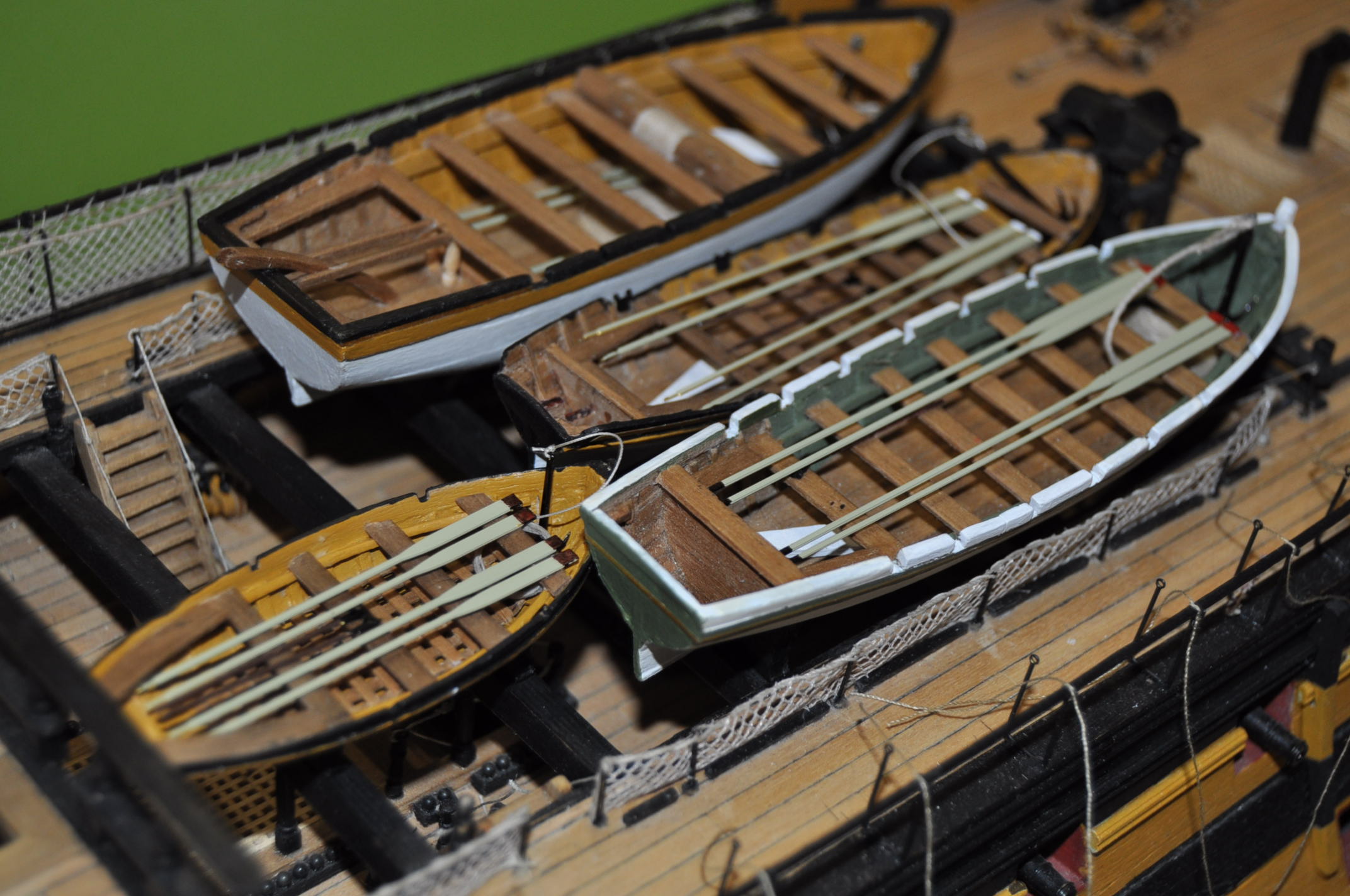

carlos huarte escribió:precioso el trabajo de los botes desde la falua al chinchorro, un trabajo fantastico, vasa mis felicitaciones, cuando sea mayor quiero ser como tu, jajajaj perdona la broma, soy asi, pero en serio un trabajo espectacular. saludos :D :lol: :oops: :roll: carlos.
Gracias Carlos, En realidad no es dificil,solo he tenido que dejar pasar el tiempo. Tu prueba y veras que sencillo. :D :D

carlosys escribió:Qué bien han quedado. Un trabajo fantástico.
Muchas gracias por el tamaño de las fotografías que permite ver todo con mucho detalle.
Gracias Carlos

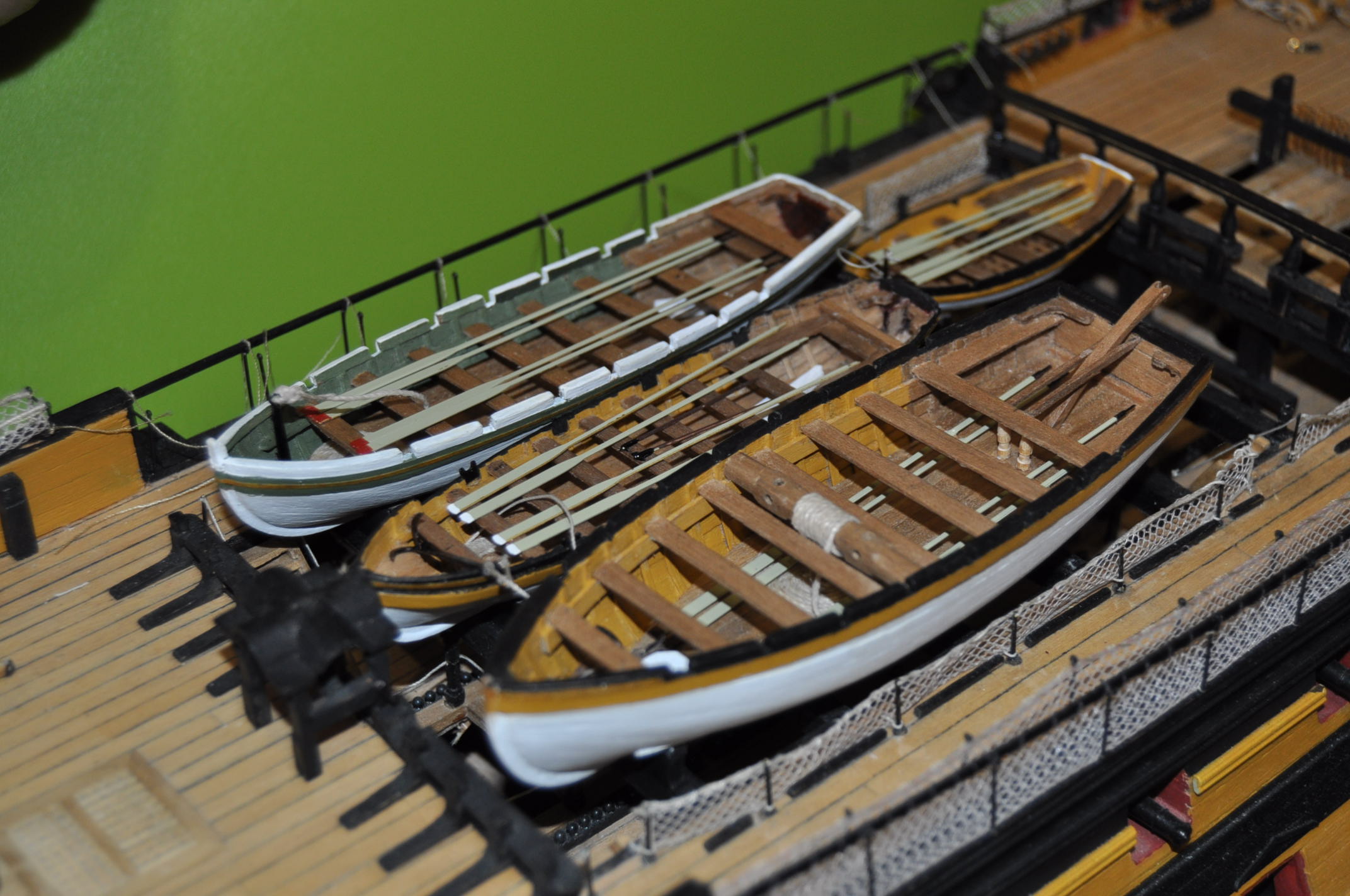

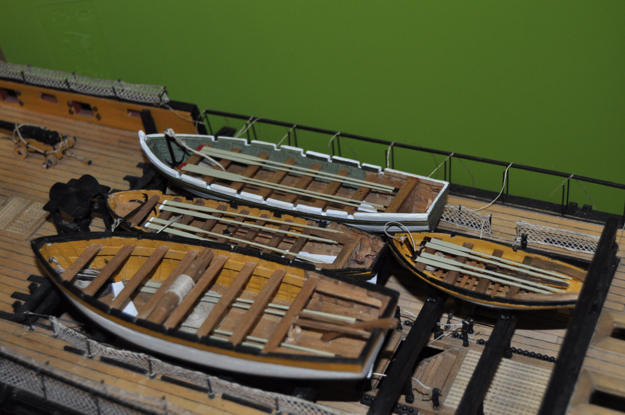

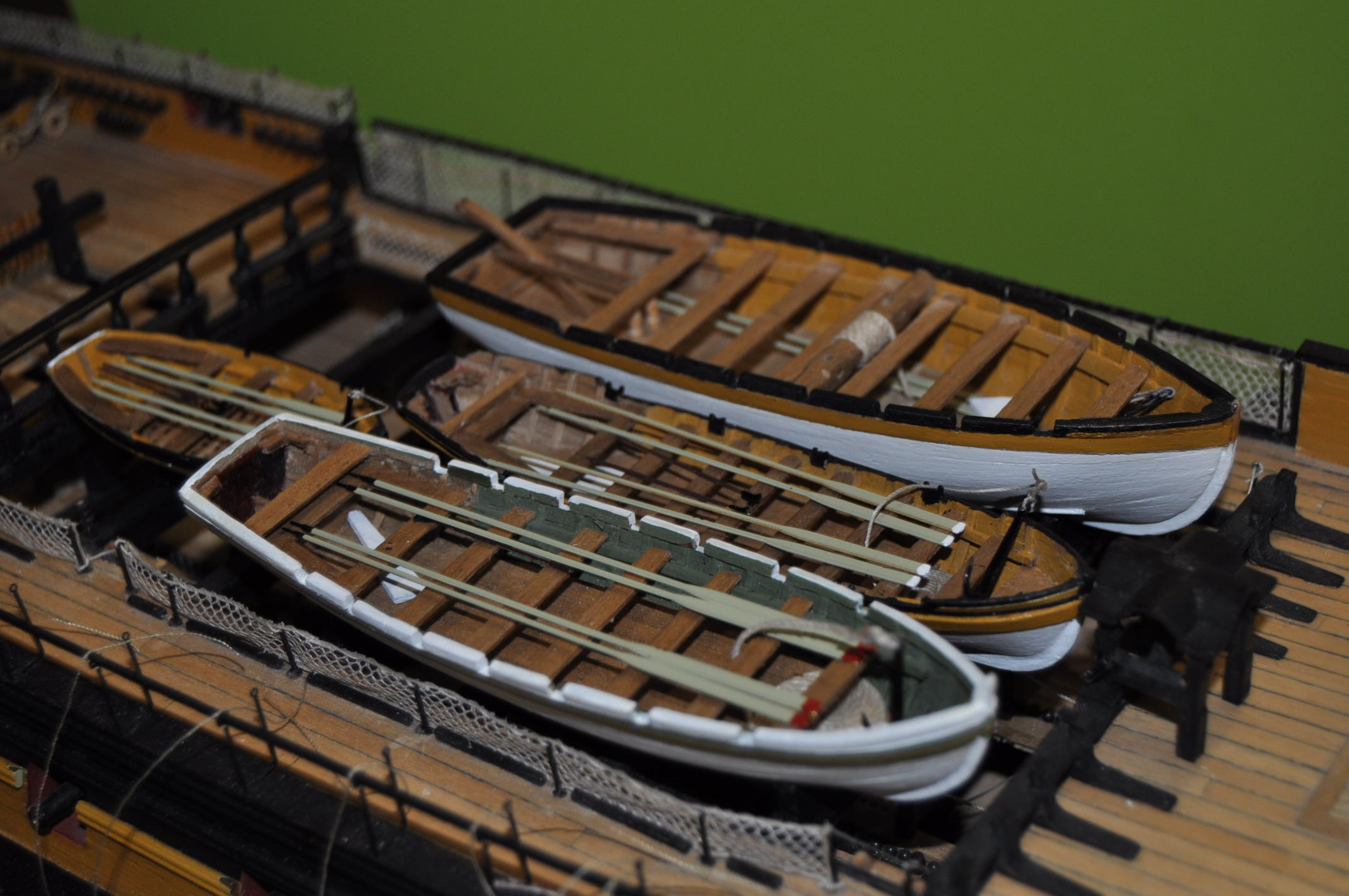

Bueno Andonif, lágrimas se me saltan de pensarlo :) .
Para cerrar el tema de las barcas, las presento en el combés.

Hola Vasa.
Bonito conjunto; te ha quedado precioso.

Buen día:
Mira que quedan espectaculares.
Yo estoy pensando (no las he "presentado"), en colgar las dos lanchas que son similares en el costado del barco, colgado de los pescantes de popa. Por no "ocultar", precisamente los cañoncitos de la cubierta inferior.
Y por cierto, este modelo, NO tiene esos dos pescantes que sobresalen del espejo de popa, y que era habitual en los barcos de la época, es más, incluso el Victory actual los tiene. ¿En Trafalgar no?, es más, en los planos de este kit, no aparecen, supongo que en el "kit de adaptación a la versión Portsmout", vendrá. De ahí, hubiera colgado la barquita pequeña.
En fotos y tal, habrás visto que colocan unas barcas encima de otras.
Pero es igual, es un detalle que mejor pensarlo para después de la jarcia. De momento, precioso.

Hola, Pues si tiempo tengo para pensar como coloco las barcas, pero creo que colgando de los pescantes no.
Referente a los pescantes de popa, en las fotos que he visto no aparecen, y en los planos de libro de Longridge, dedicado integramente al Victory, tampoco,por lo que me da la impresion que no los llevaba.

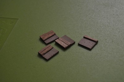

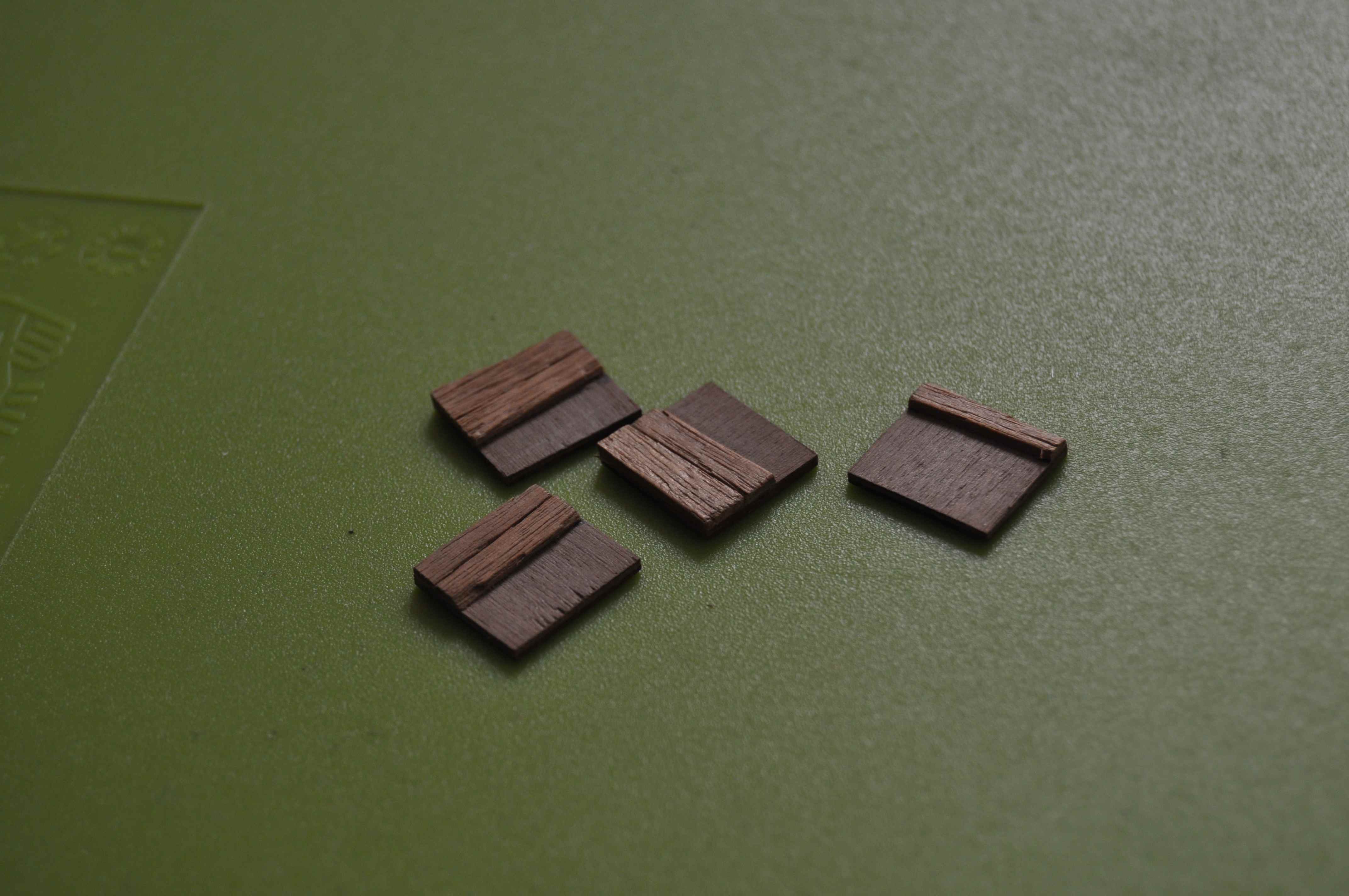

Buenas tardes, retomo el Victory. Hora toca las portas y los cadenotes.
Aunque el kit no contempla la continuidad de los cintones en las portas, en realidad es así, De tal modo lo voy a hacer, en cada porta pondré el trozo de cintón que corresponda.

Pues te comento precisamente un problemilla con los portones.
Hace tiempo, se me cayeron las gafas de aumento (esas que se sujetan a la cabeza), y casualmente golpearon en el costado del barco. Cuatro portas, se desprendieron.
Mi consejo es que no las pongas hasta terminar incluso la arboladura, cualquier golpecito en el costado, las puede despegar.
Venga, a por él que merece la pena.

Tienes razón con el tema de las portas, quedan muy expuestas y hay aun mucho trabajo por delante. Voy a colocar solo las que quedan por debajo de las mesas de guarnición, que están mas protegidas. Así coloco los cadenotes y doy por terminada la primera batería.
