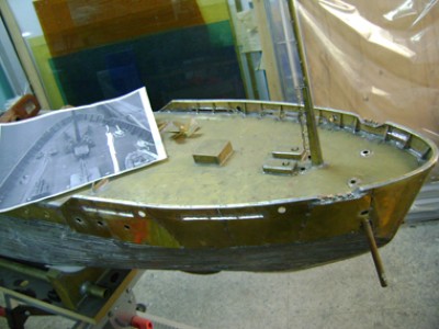

proa
Mensaje por Gab »
Esto ya va pareciendo una proa.
Gracias Xampa1, no te vas a escapar de alguna preguntilla.
Si os fijais, he tenido un error de bulto, la salida de las cadenas quedo bastante baja, me toca hacer destrozo, para colocarla en su sitio

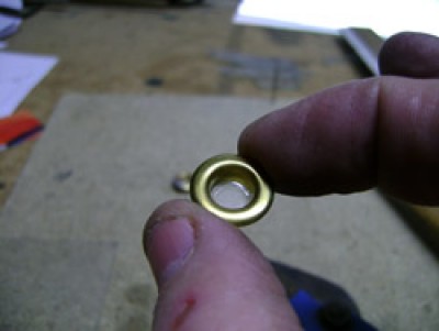

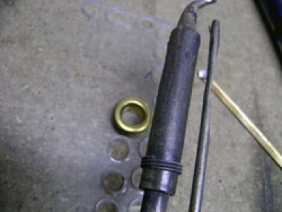

Habreis visto ya los ojos de buey ubicados, pero no he indicado como se han realizado.
Un remache de laton tiene un aspecto bastante aceptable, de ser necesario se puede tornear encima un collarin.
Aplico calor sobre el remache encima de una lamina de acetato translucido de 0'4 mm, presionando para que el calor corte el acetato, hasta llegar a una madera que he puesto de martir.
Cundo hemos topado con la madera, retiramos rapidamente el calor y de la forma mas plana que podamos retiramos el remache del acetato exterior, obtendremos lo mas parecido a un vidrio, encaja a la perfeccion, y si el calor aplicado es justo, con un leve reborde que le hace parecer mas natural (a mas calor mayor es el reborde, con practica obtendremos resultados a nuestro gusto).
Cuando se ha enfriado el remache, el acetato, casi se desmoldea solo, entonces aplico un poco de nural 27 o epoxi transparente rapido (2 minutos) y pongo una leve gotita en el remache y ajusto el plastico, el resultado me parece bastante bueno.
No pongo ciano porque los "vidrios" se quedan demasiado ahumados, se manchan demasiado.

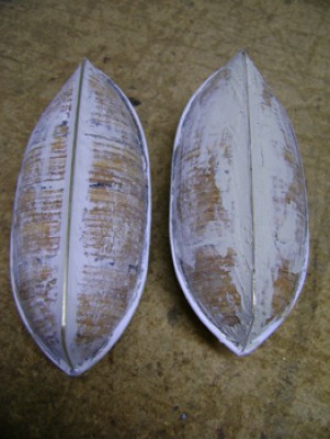

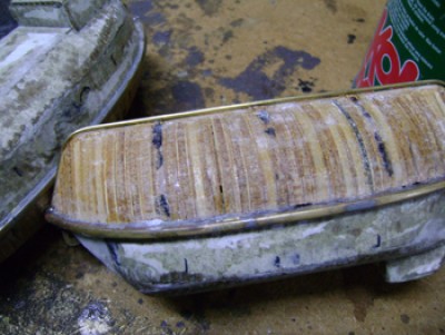

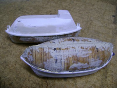

primer contacto con la masilla
Mensaje por Gab »
Publico algunas fotos del primer contacto con la masilla.
Ya que nunca toque esta parte del modelismo o bricolage,solicito ayuda en foma de comentarios de los que ya esten "curtidos en mil batallas" con la quimica.
Los resultados me parecen buenos a primera vista. Tambien en la facilidad del lijado. Pero temo mucho como sera de adherente en el laton, tal como dice el amigo Carlos Mariano

Y la pregunta es:
Si lo vas a enmasillar y pintar... ¿Para qué haces el trabajo en metal????
Lo bonito de tu barco será precisamente un acabado en metal, vale que no será como el original, lleno de colorines, pero todo el mundo podrá apreciar la buena obra que tiene.
Existen muchos, muchos barcos idénticos en modelo al tuyo, pero ninguno creado con el cariño, esmero y materiales...
NO LO PINTES !!!! ´
Si necesitas enmasillarlo para que sea estanco, hazlo por el interior, pero que en el exterior se vea el metal puro.
Vamos, es lo que opino...

Las imprimaciones fosfatantes funcionan muy bien en el latón, son de dos componentes y a mi me gusta la de Hempel, aunque tambien titán tiene una.

Llevo tiempo con la duda que propone Malolofsky, y con ese comentario todavia mas me encuentro en el "filo de la navaja", ya que los que siguen fuera del foro el proceso de fabricacion opinan en un 50% lo mismo.
Lo de hacerlo metalico, fue un reto personal, a la vez algo que no se habia hecho antes, o al menos yo no lo conocia, Porque no hacer un modelo como se construyen los de verdad ???, no se fabrican los barcos en hierro, algunos de hormigon. Ya sabeis, el capitulo en la fisica descubierto por Arquimedes, que les permite flotar. Pues eso, vamos a copiar el proceso tambien a escala.
Problemas de estanqueidad, no existen, ya ha sido probado y no hay filtraciones, las soldaduras fueron buenas 100%. En breve pondre la electronica en funcionamiento para lastrar correctamente el modelo, y continuar con detalles.
Existe una opcion intermedia, dejar una parte del modelo que se vea con el metal base, y el resto hacerlo parecido al original.
Sigo con dudas......... :( :? :)
Lo de masillas fosfatantes no lo conocia, si en las pinturas, pero no en las masillas, dato a tener encuenta.
