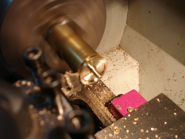

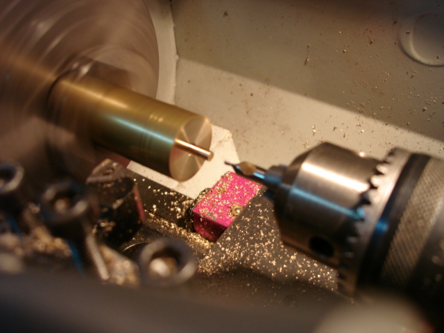

De acordo com a sugestão do Axell weller,aqui mostro o processo de fabrico de volantes:
Necessitamos de um torno mecanico
Partindo de barra cilindrica de latão começamos por fazer um disco ,com uma haste
furação para encaixar um varão m2
construção da haste
construção da haste

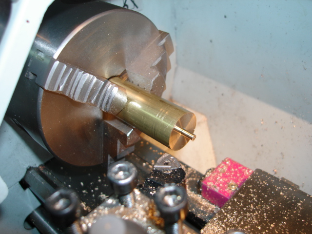

Corte do disco que irá originar o volante:
Notar o rebaixo ,para definir o aro do volante

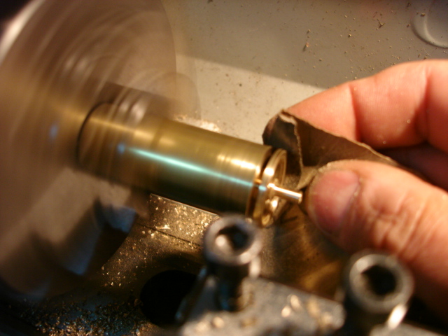

arredodar as arestas do volante com lixa abrasiva

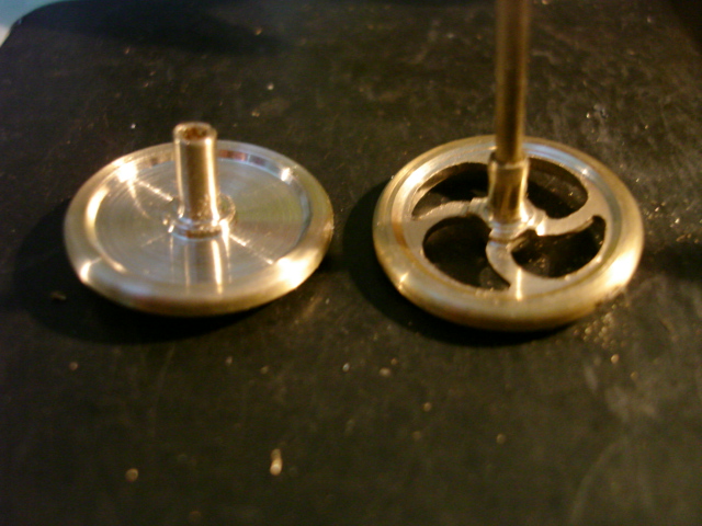

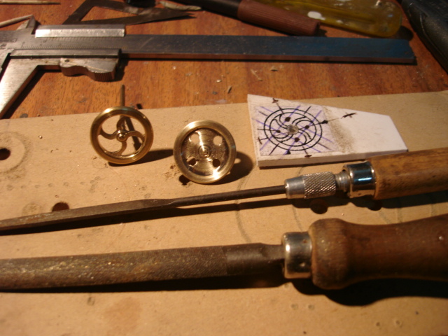

Cortamos definitivamente o disco e comparamos com um, já pronto

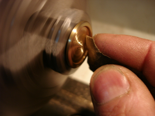

Construção do entalhe do volante ,desta vez no lado oposto

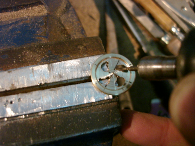

Segue-se a parte das ferramentas de mão.
Fazemos quatro pequenos furos para serem rectificados
Portugal
Modelismo escala rc
CarlosMariano
Mensajes: 474
Mensaje por CarlosMariano »
Com a ajuda da pequena freza "Dremel" alargamos os quatro furos aproximando-os da forma pretendida

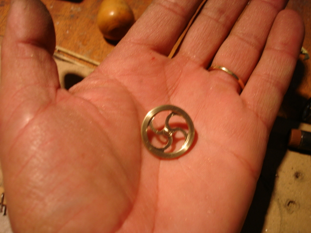

CarlosMariano
Mensajes: 474
Com a ajuda de pequenas limas cilindricas damos-lhe com paciência a bonita forma
