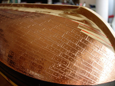

pototo escribió:¿Se queda bien pegada la cinta autoadhesiva?.
¿La forma de las placas en proa y popa la sacas presentando una traca?
Sí que se pega bien. De hecho he tenido que despegar alguna para corregir y se resiste. Quizá sea importante preparar bien la superficie del casco, que esté bien lisa, cubierta con barniz o tapaporos, y limpia de grasa de las manos.
Efectivamente, antes de pegar trazo una línea con un rotulador presentando una traca de madera fina, y eso me va dando la forma que ha de tener la placa. Tiene algo de dificultad, el resto es muy sencillo.

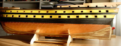

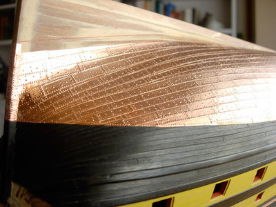

Sigo pegando chapitas en la banda de babor

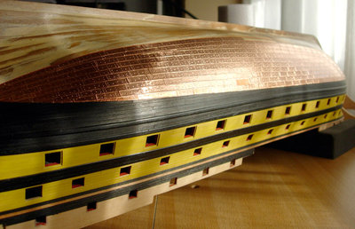

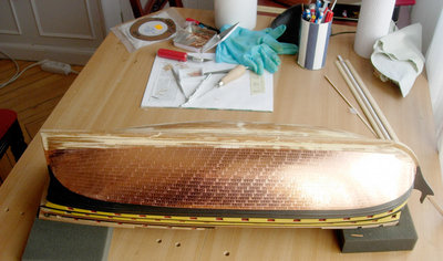

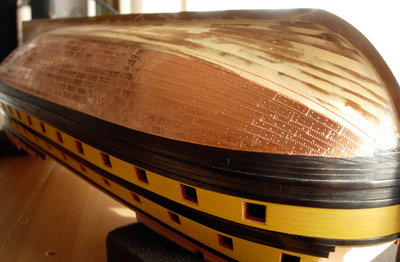

Os pongo algunos progresos. Sigo con la banda de babor.

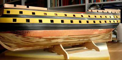

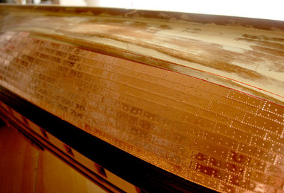

El proceso es tedioso y lleva tiempo, pero ver el avance es gratificante. Las placas hay que ir cortándolas para darles la forma del casco, especialmente a proa y a popa, por lo que se hace evidente cómo va cambiando la curvatura en la superficie.

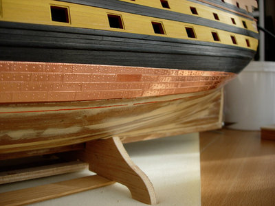

Casi concluido el costado de babor. Os muestro detalles a proa y popa donde se aprecian las distintas formas que en las que hay que cortar las placas para acomodarlas a la curvatura dl casco.
Estoy empezando a considerar e acabado que le daré. Quiero simular cobre más o menos viejo, más bien usado que viejo, sin brillo, pero no quiero abusar de verdes y óxidos excesivos. He leído en un libro de modelismo que una vez forrado el caso adquiere por sí solo un aspecto muy real en tres o cuatro años, pero no quiero esperar tanto. Quizá abra otro hilo al respecto, pero mientras tanto si alguien tiene alguna sugerencia será bienvenida.
