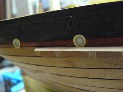

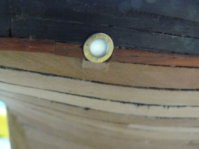

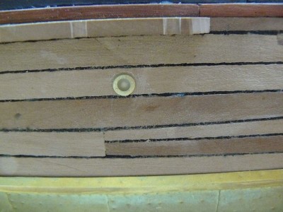

En los planos identifico doce ojos de buey, seis a cada lado, de dos tamaños diferentes. Los planos aquí no son muy exhaustivos ni mucho menos. Los grandes están en popa, para iluminar la camareta del alcazar y me queda la duda de que falten otros dos mas rodeando la rotonda. La lógica dice que lo mas obvio es que existiesen pero en el modelo del MMB parece que no figuran y el plano olvida la popa, así que opto por no ponerlos.
Los pequeños van para dar luz a la bodega, en el centro del casco.
Estos son los pequeños

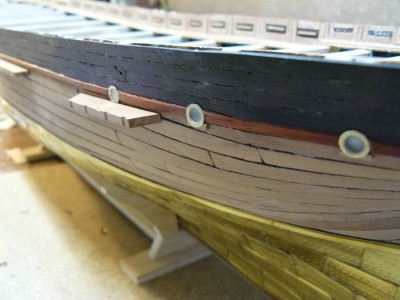

- ramon
- Mensajes: 4627
- Ubicación: madrid

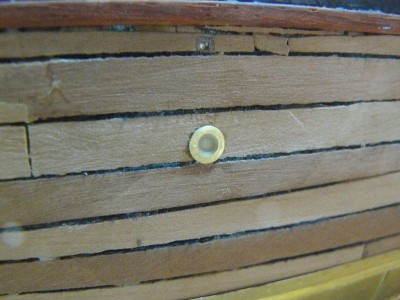

Y estos los grandes
- Navegante2
- Mensajes: 82
- Registrado: Lun Abr 14, 2008 9:21 am
- Ubicación: Zamora

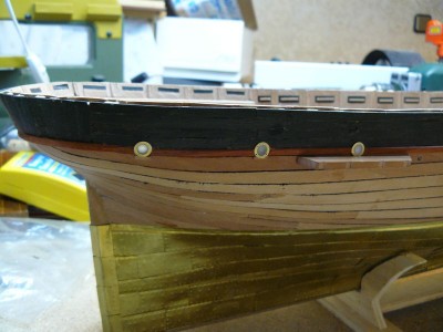

Algo raro
No sé, hay algo que no me acaba de convencer. No veo que se integren bien en el casco. Los veo como sobrepuestos, como si no pegaran con la madera, no sé si es el fondo blanco, tal vez la fotografía...

- ramon
- Mensajes: 4627
- Ubicación: madrid
Tranquilidad que la cosa mejorará con el acabado final... ya lo practiqué en la sección. Y mucho...por ejemplo el fondo blanco es cola...evolucionará a translucido en unos días.

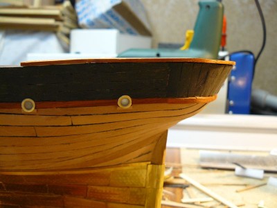

- ramon
- Mensajes: 4627
- Ubicación: madrid

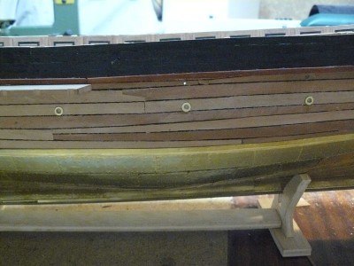

Si que tiene tela... y la tiene porque ambos estamos haciendo pequeñas interpretaciones de un mismo motivo... Si quisieramos hacer una obra de ingeniería exacta conforme a unos planos muy técnicos pues nos saldría casi lo mismo...pero como se trata de una obra a caballo de lo estético y lo artístico pues hacemos pequeñas modificaciones y acabados distintos que hace que los modelos difieran (aunque a simple vista se ve que es el mismo barco). Yo por ejemplo hago crecer un pelín las bordas y luego las batayolas para alojar mejor la decoración interior....otra: los ojos de buey los he hecho coincidir con el galón de palisandro para asegurar su posición holgada dentro del quebrado de la cubierta del alcazar y porque me gustaba el efecto de romper el galón. Basta una pequeña interpretacion como esta para que el modelo tenga un aire ligeramente distinto.

- ramon
- Mensajes: 4627
- Ubicación: madrid
Pero ojo, que es muy muy poquito y lo pienso hacer en las batayolas que aún no están puestas... ahora mismo la diferencia es nula con respecto al plano...pero hay un efecto optico importante por los paneles y, sobre todo, porque yo no he puesto la cubierta todavía y tu si...por lo que luego me tiene que "subir" el suelo como poco 2 mm y eso hará que la borda decrezca, piensa que el contratrancanil mio irá embebido en la cubierta...
Será en la batayola donde crezca pues ahí si que la levantaré como 1 mm más.

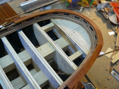

- ramon
- Mensajes: 4627
- Ubicación: madrid

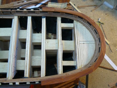

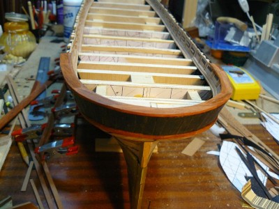

Comiezo con la tapa de la regala. Ésta es la primera tapa que, posteriormente, irá en gran medida cubierta por la batayola y su tapa. Comienzo por la popa, que en este barco tiene la complicación de ser un perfecto semicirculo. La tapa se hace "tallándola" bien de una plancha de madera, o bien de varios fragmentos previamene unidos. Personalmente prefiero el segundo pues el contraste entre las vetas me gusta mas. Lo que no se hace es intentar doblar las maderas para sacar la regala de un listón como si fuera una traca; eso puede valer para un segmento determinado de la regala sin mucha curva, pero no para curvas imposibles como la de esta popa
- Joaquin Yarza
- Fundador
- Mensajes: 2633
- ramon
- Mensajes: 4627
- Ubicación: madrid
Es cierto, se nota mucho (sobre todo en foto, en vivo mucho menos) pero no me importa pues todo eso que ves irá tapado. Solo se van a apreciar los cantos y muy poco mas. La que si se va a ver muchísimo es la tapa de la batayola y en esa si que afinaré el puzzle.
