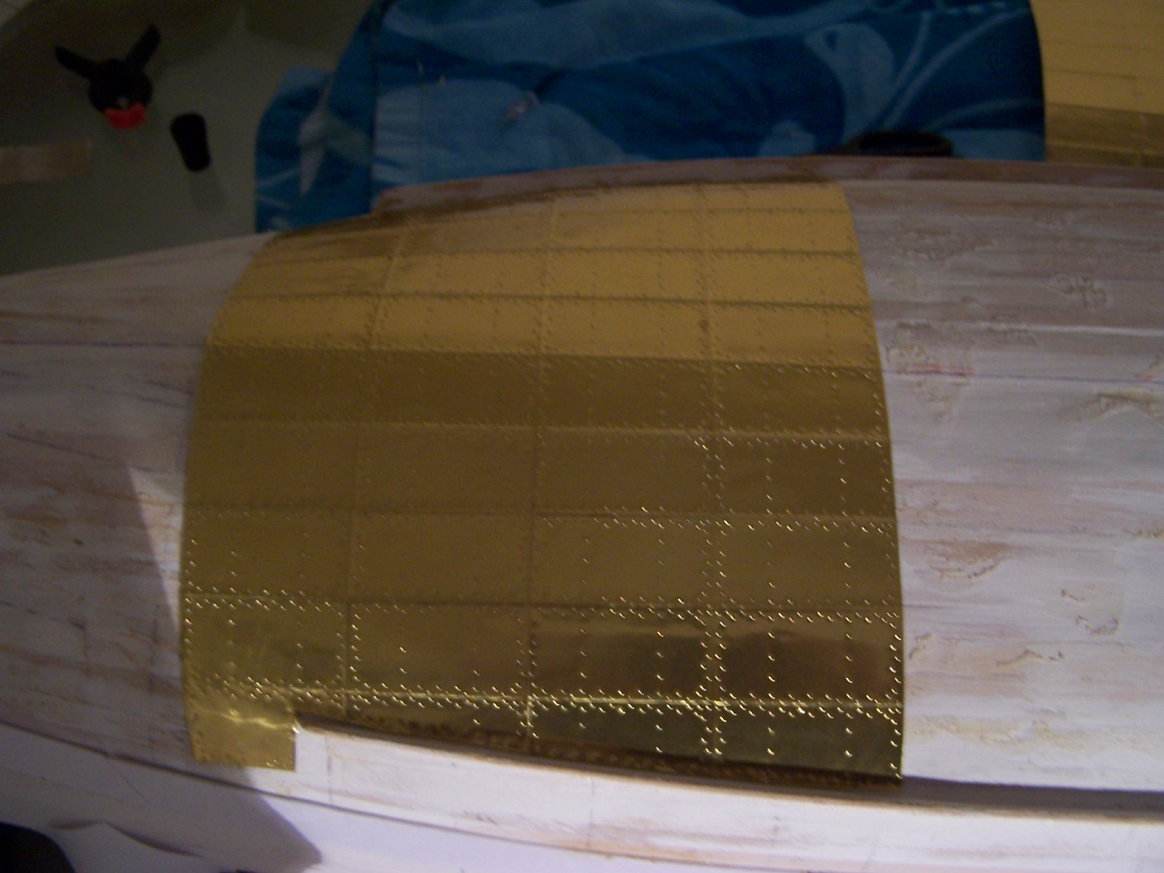

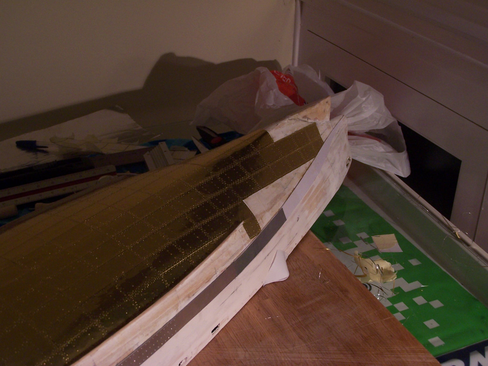

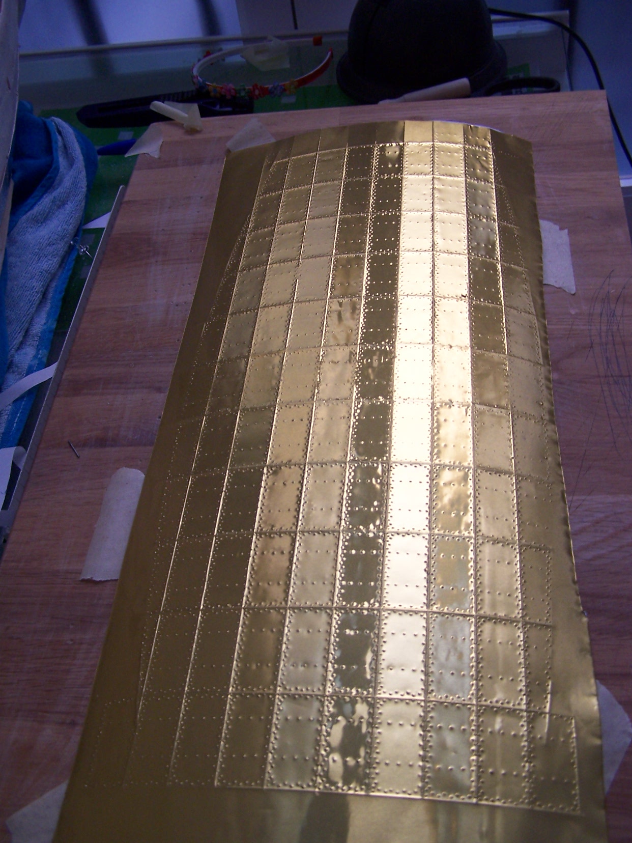

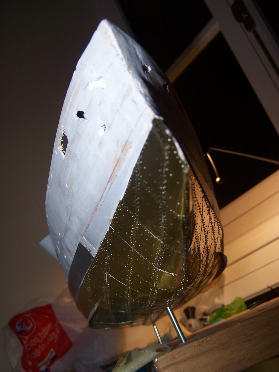

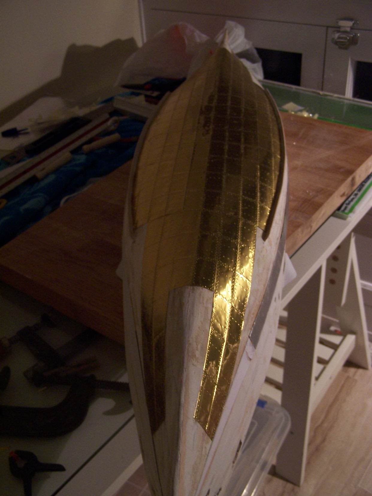

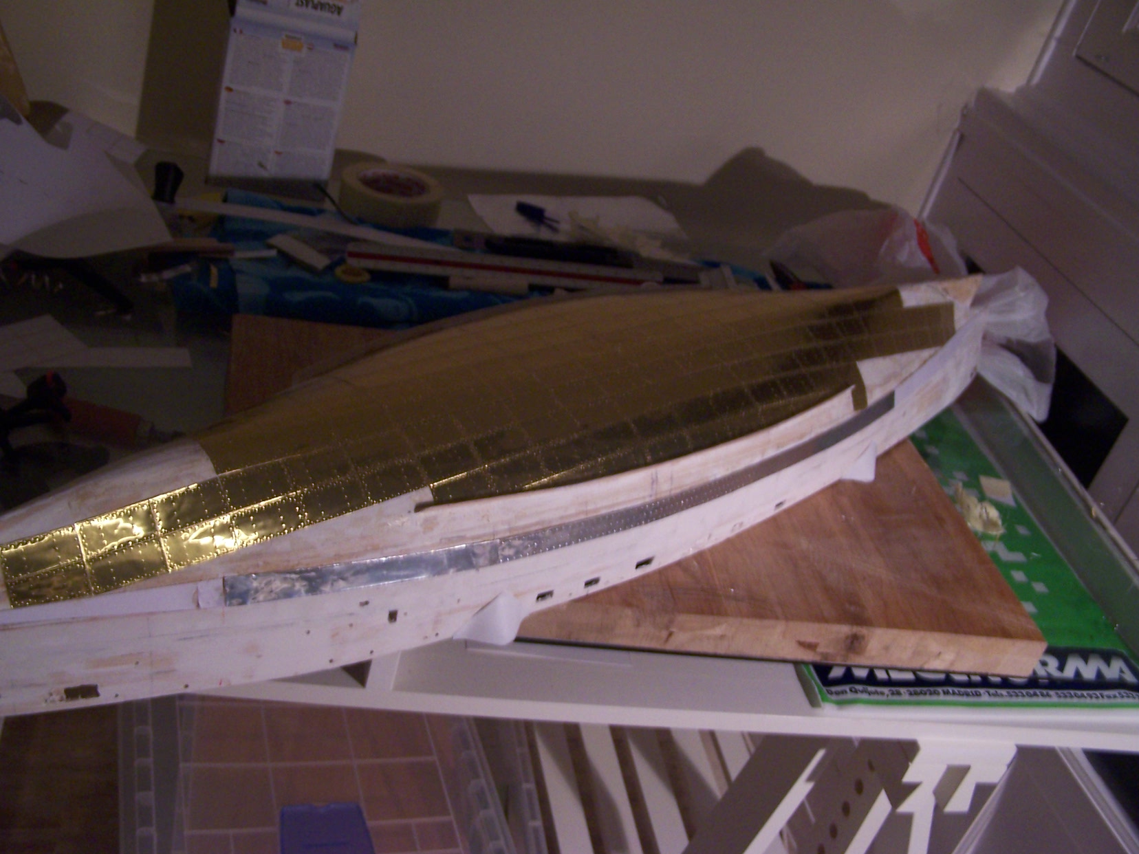

Bueno ante todo gracias por las recomendaciones y por supuesto gracias mil de todo corazón a Villaalmil, por dejarme la Riveter, ( nueva y sin estrenar). He decidido realizar de nuevo el forrado de la obra viva modificando el modulado de las placas y el roblonado de las mismas, está en proceso de ejecución, ya enviaré fotos. Respecto a la franja acorazada ya había empezado a modificarla sigiendo un proceso parecido al que Ramón apunta, lo que habrá que ver es como queda una vez pintado. Respecto a la obra viva estoy aún sopesando.
Os mantendre Informado.
Agustín
Agustín

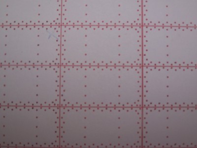

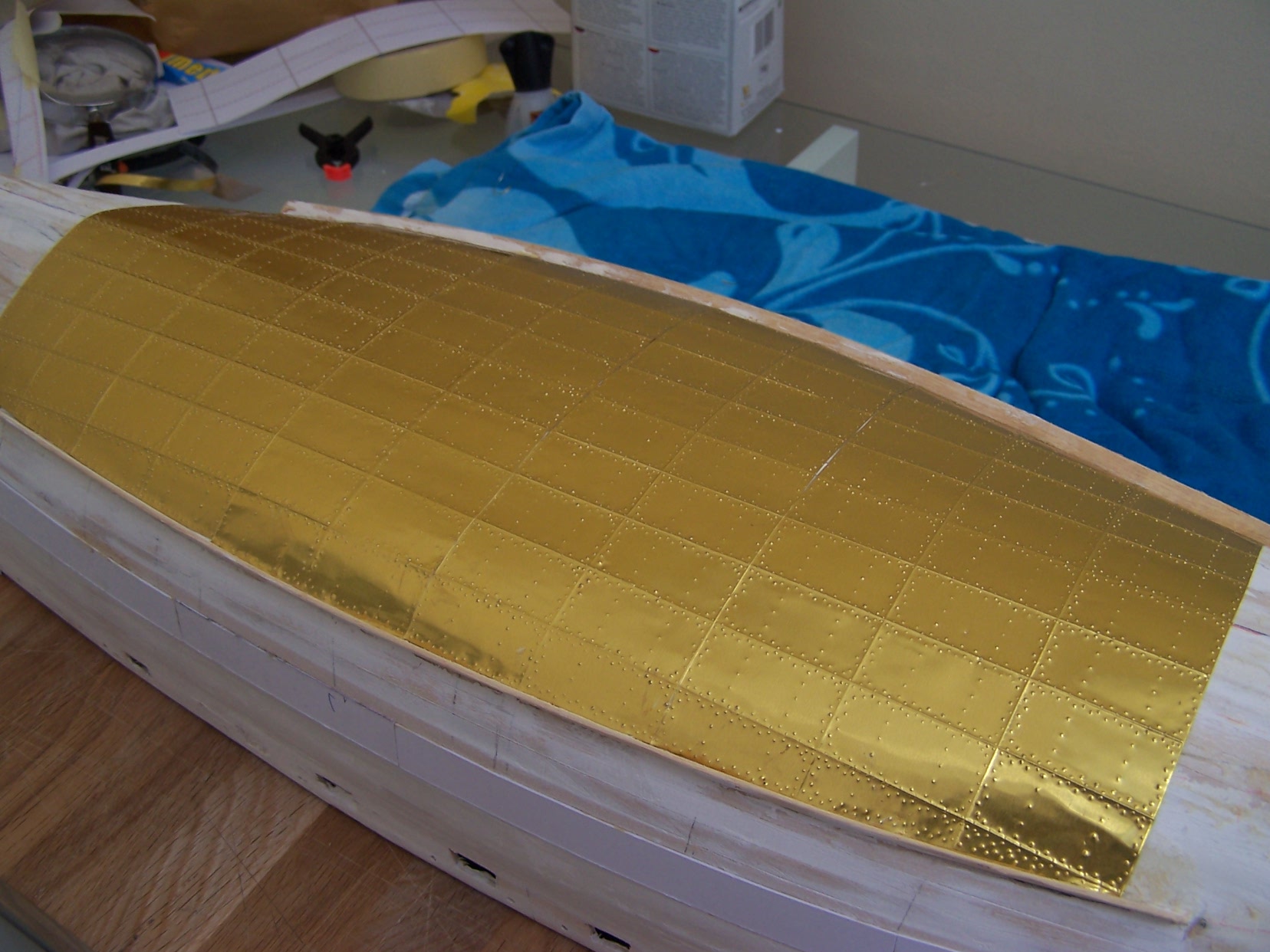

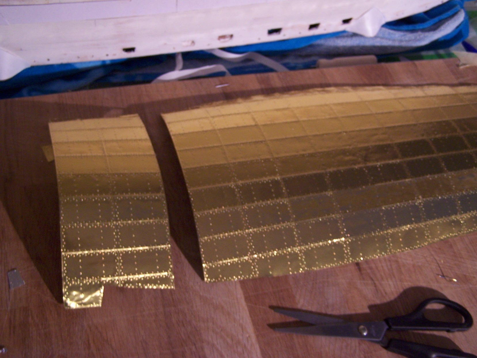

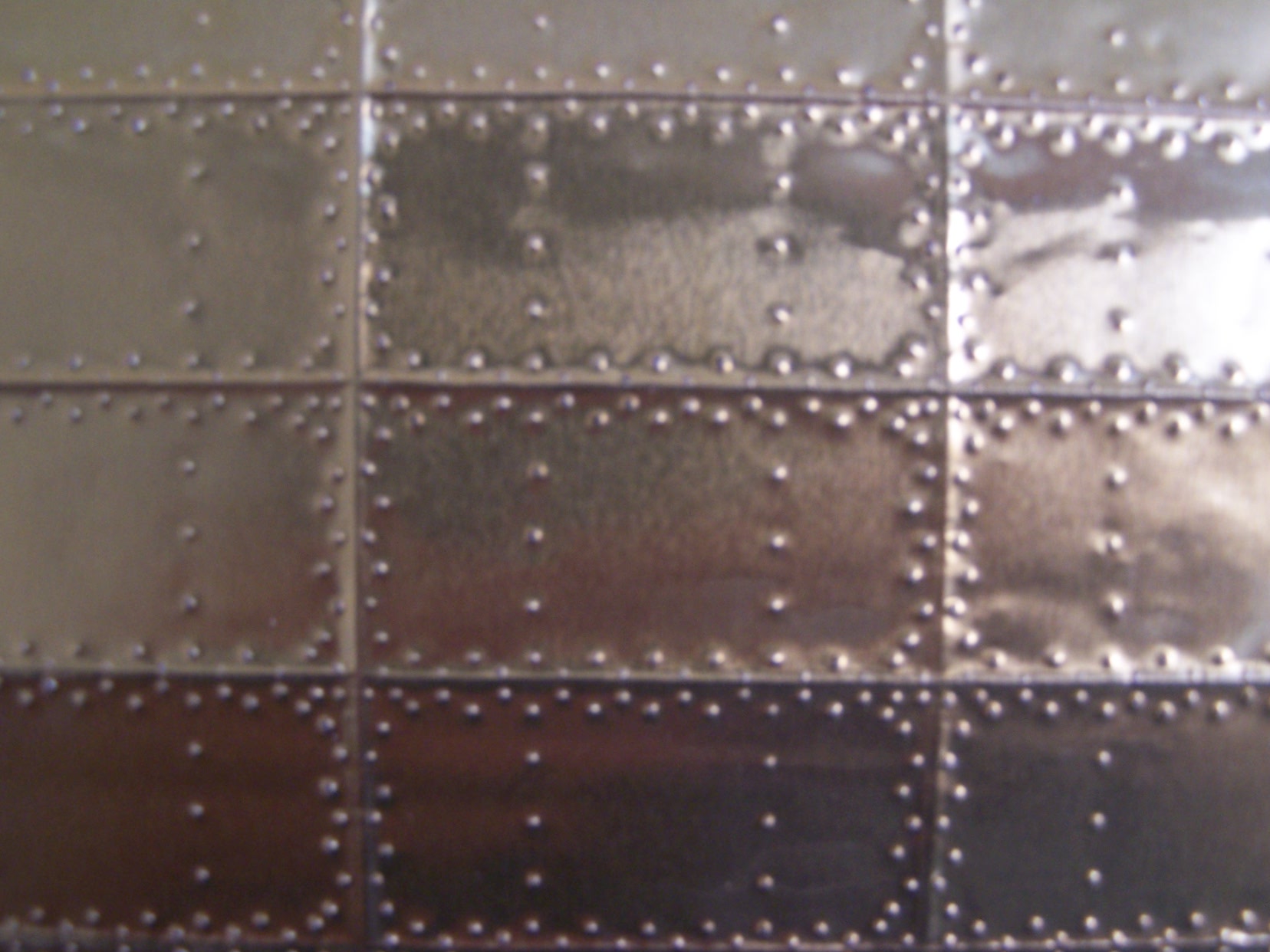

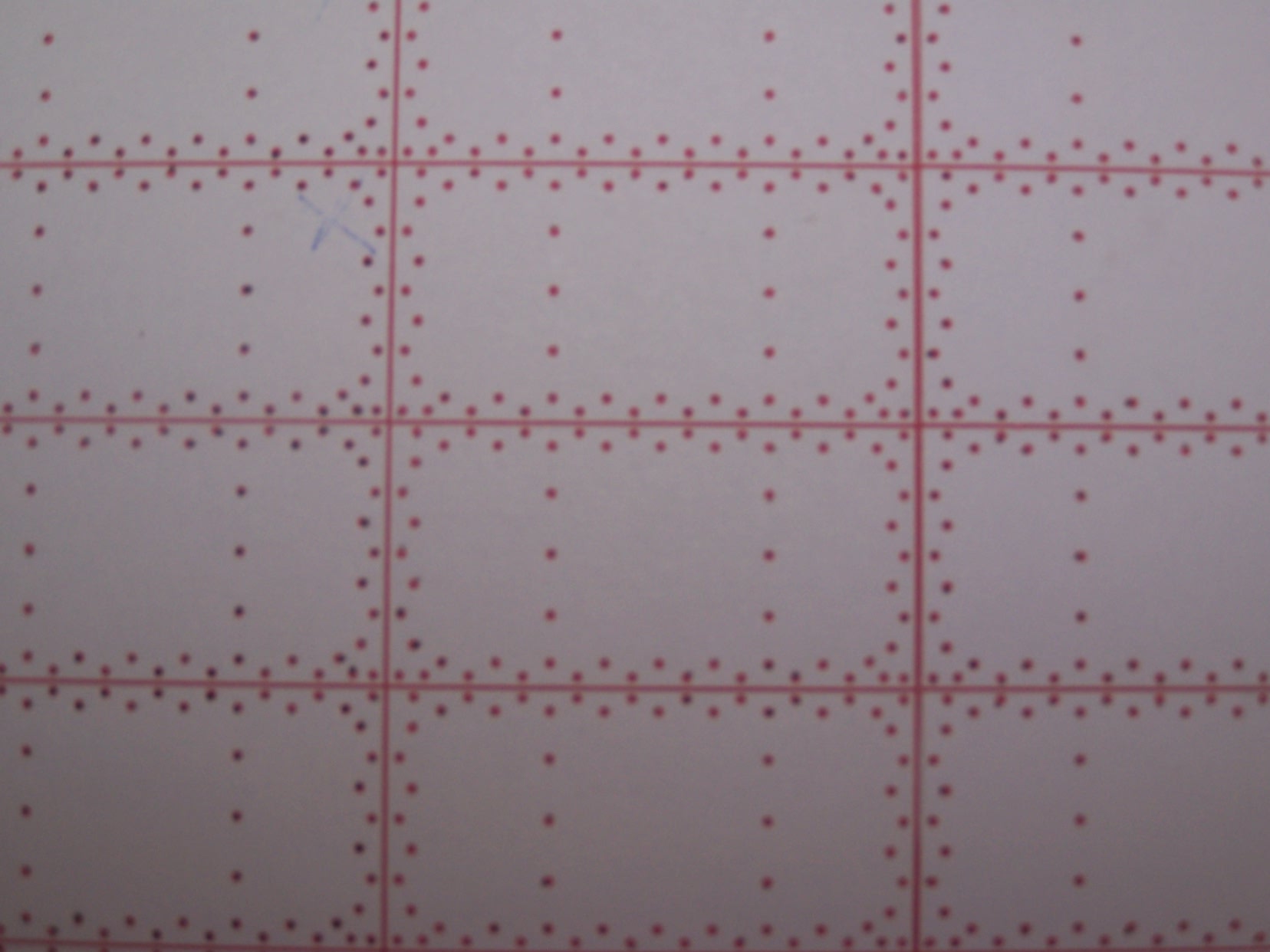

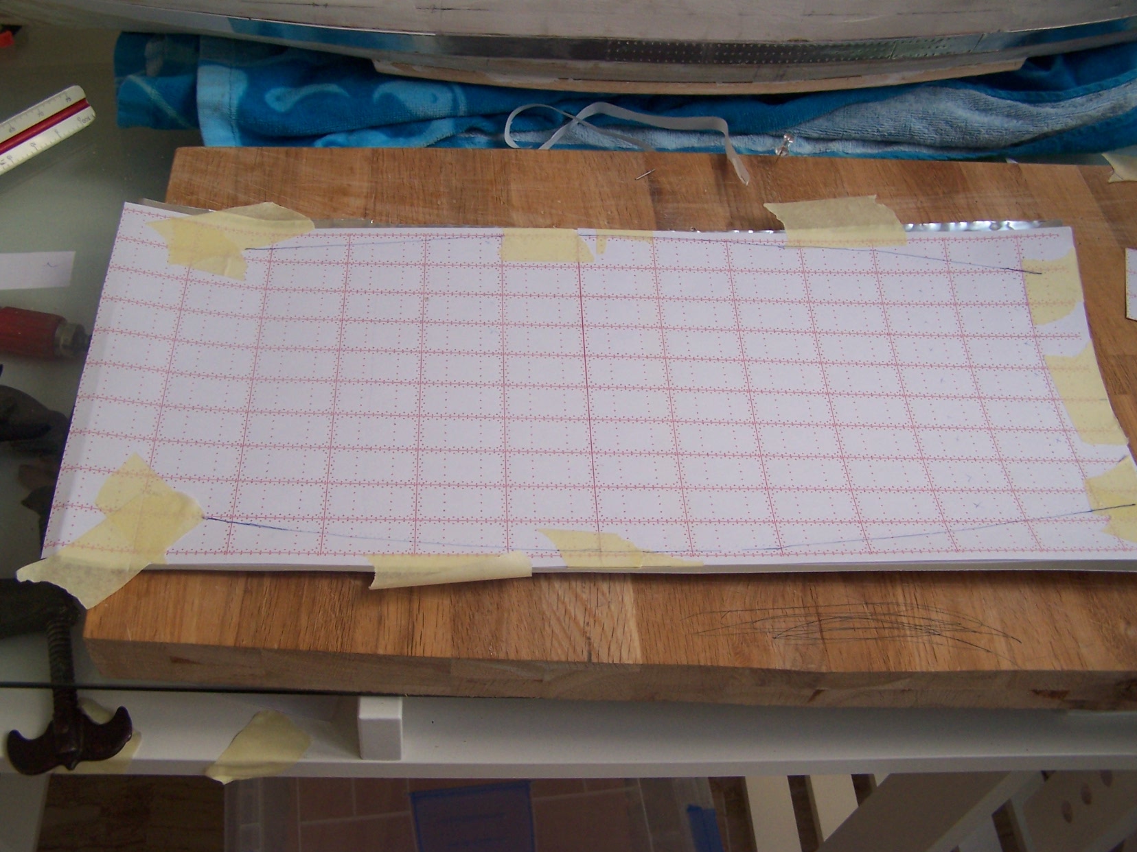

Al final he modificado el forrado de la obra viva tal como comenté. Ya sé que esta zona se ve poco y tal..., y como dice Villaamil, tal vez tenga el sindrome del modelista avanzado, en mi caso poco avanzado, pero quiero que los detalles esten ahí, aunque solo yo lo sepa y lo aprecie. El claveteado lo he realizado un poco a mi gusto y siguemdo el hilo del Pelayo de Ramón. La verdad me gusta como queda aunque la verdad son 6180 remaches que ya tiene la cosa, solo en la parte realizada, supongo que toda la obra muerta andará sobre los 13000 remaches.
Pongo fotos
Pongo fotos

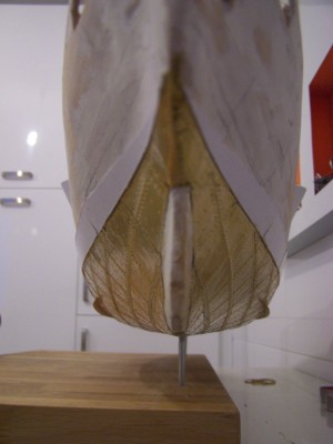

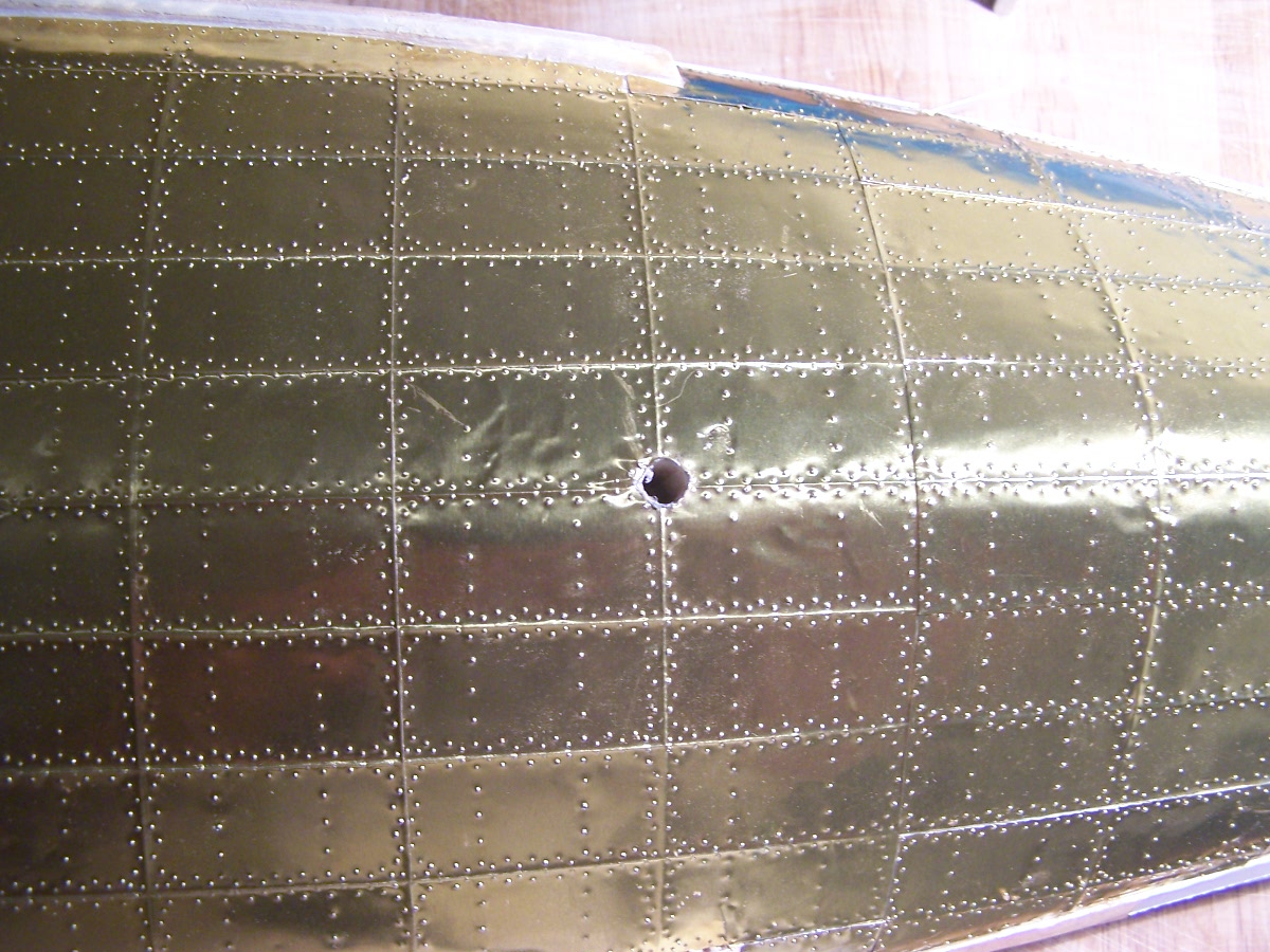

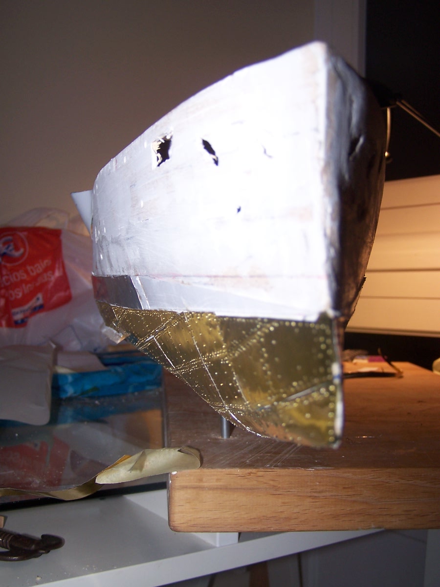

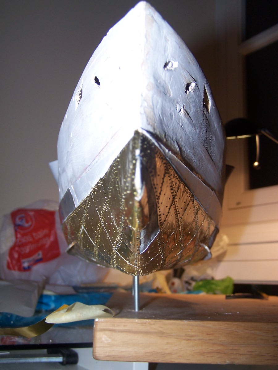

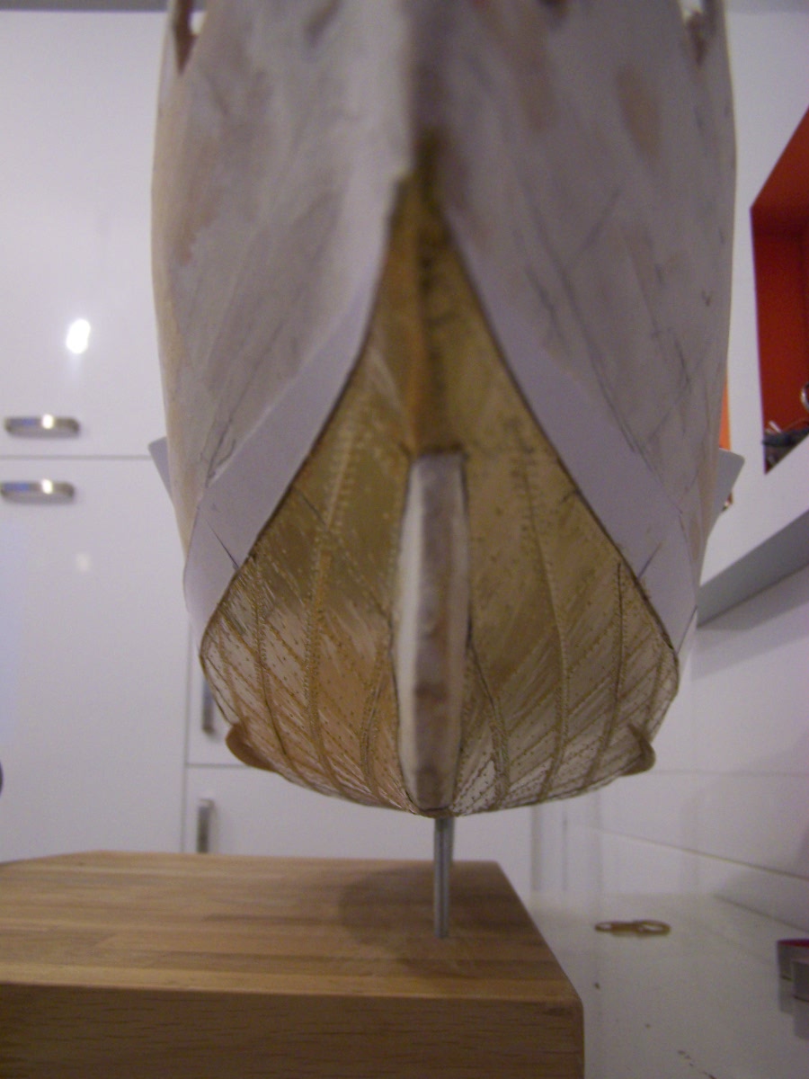

Poco a poco la obra viva forrada va tomando forma y creo que la decisión de realizarla de nuevo ha sido muy acertada. Juzguen ustedes mismos..
Además la nueva modulación de placas acentú mucho más la verdadera dimensión del buque...

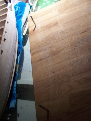

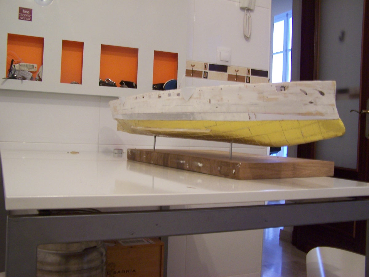

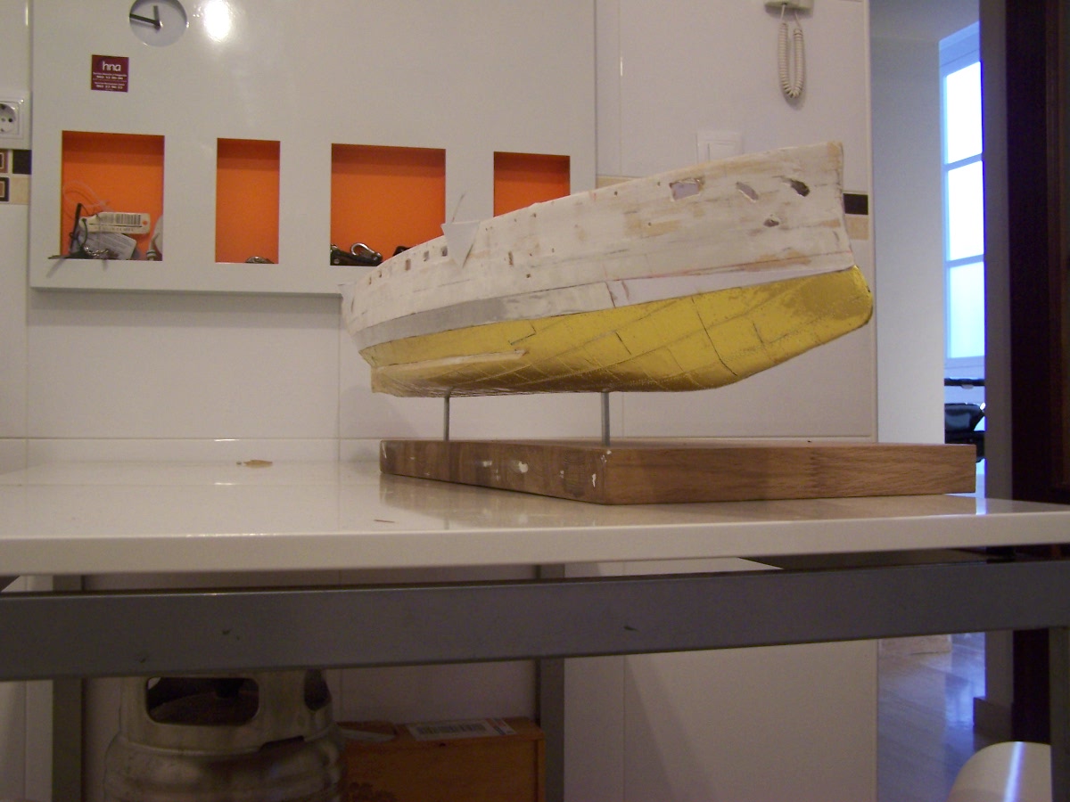

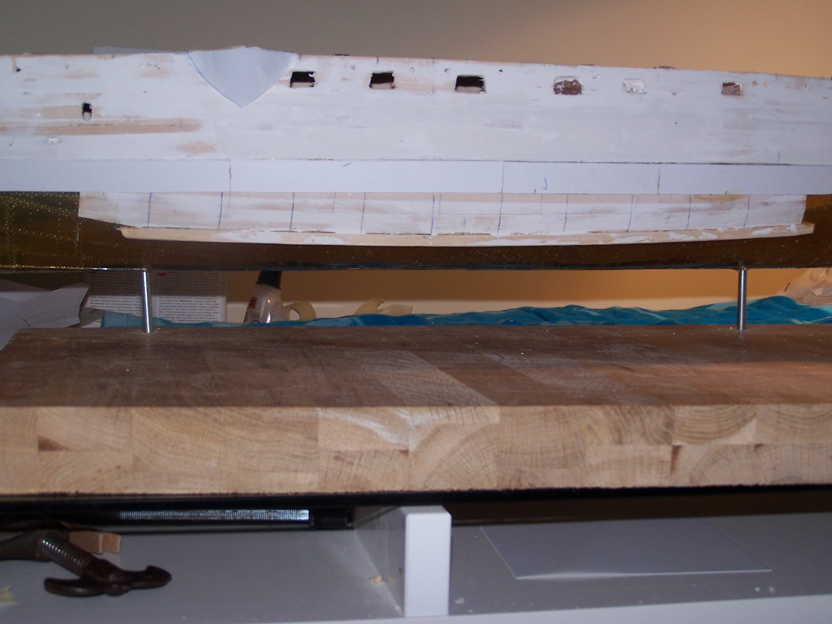

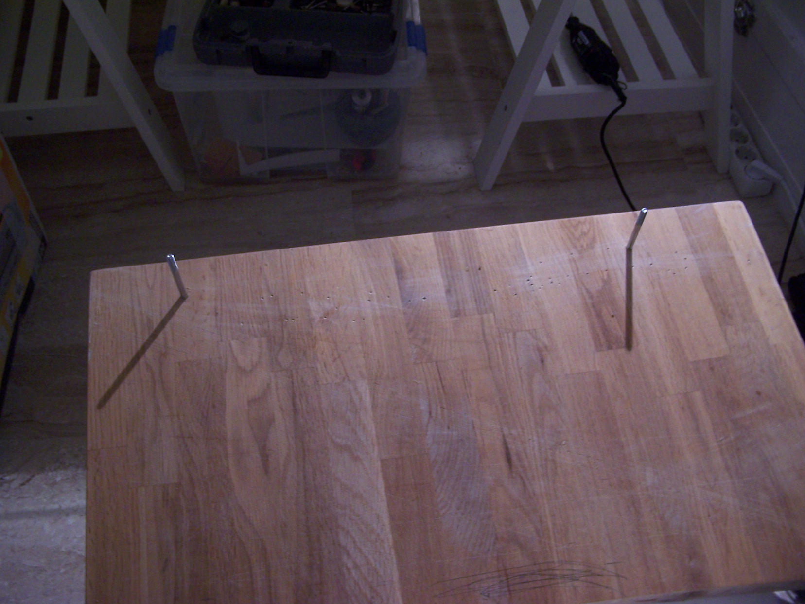

Bueno ya casi terminando el forro de la obra viva se me planteaba la manera de colocar el buque de manera que no se dañara el forro de placas, además le estaba dando vueltas a la posterior colocación en una vitrina, y la verdad buscaba algo sencillo y facil de ejecutar, creo que he encontrado la solución
- PERAGUPAMA
- Mensajes: 274
- Registrado: Vie Nov 10, 2006 10:42 pm
- Ubicación: Cádiz

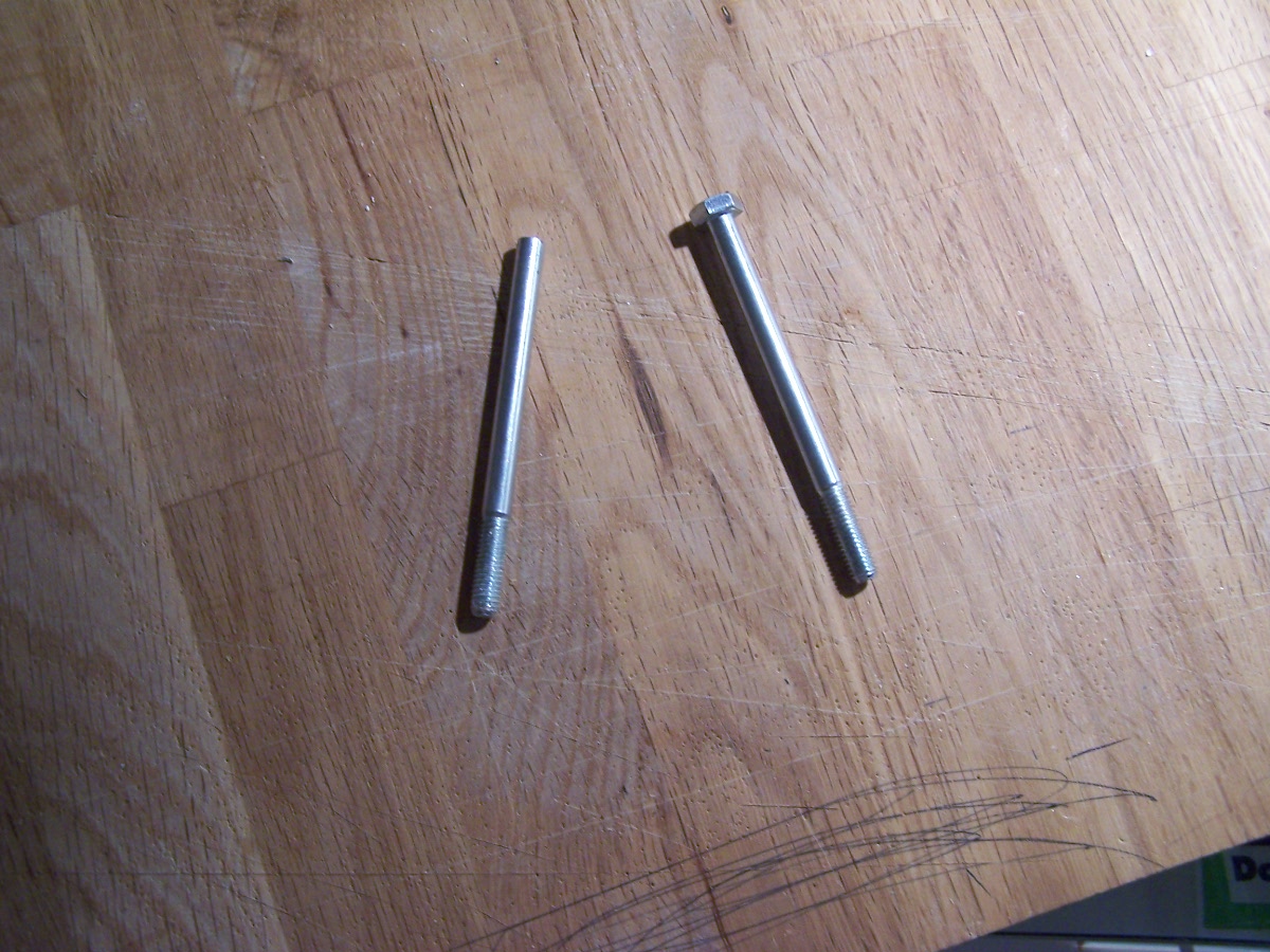

1. Con dos tornillos de 80 mm de longitud y rosca solo en un lado le corto la tuerca que trae en un estremo.
2. En mi madera de trabajo(un trozo de encimera de roble de IKEA sobrante del montaje dela cocina de casa), realizo dos taladros que previamante he distanciado la medida de los soportes en la quilla del buque, en este caso 40 cms.
3. Taladro el casco y simplemente encajo el buque en esta especie de soportes

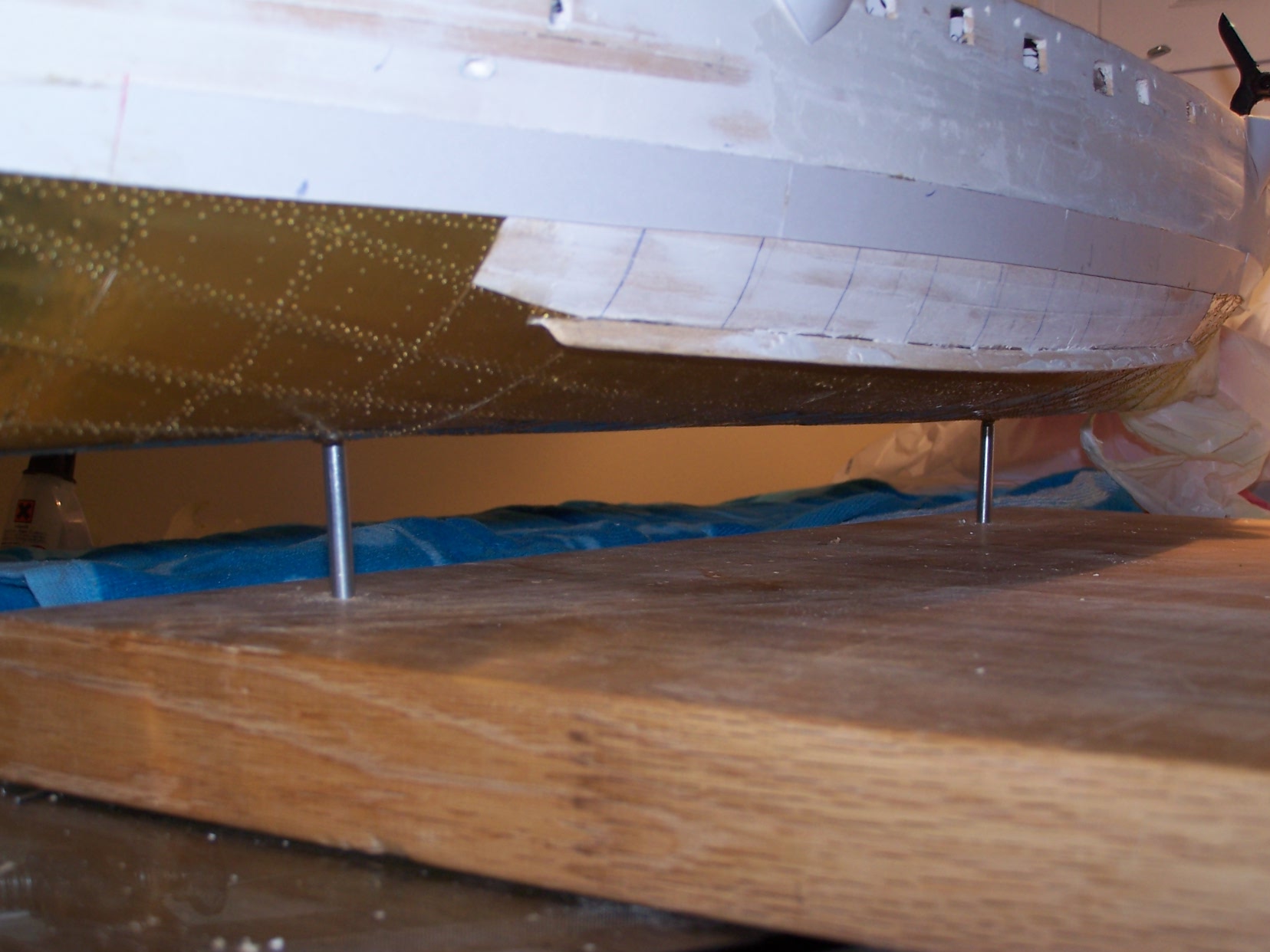

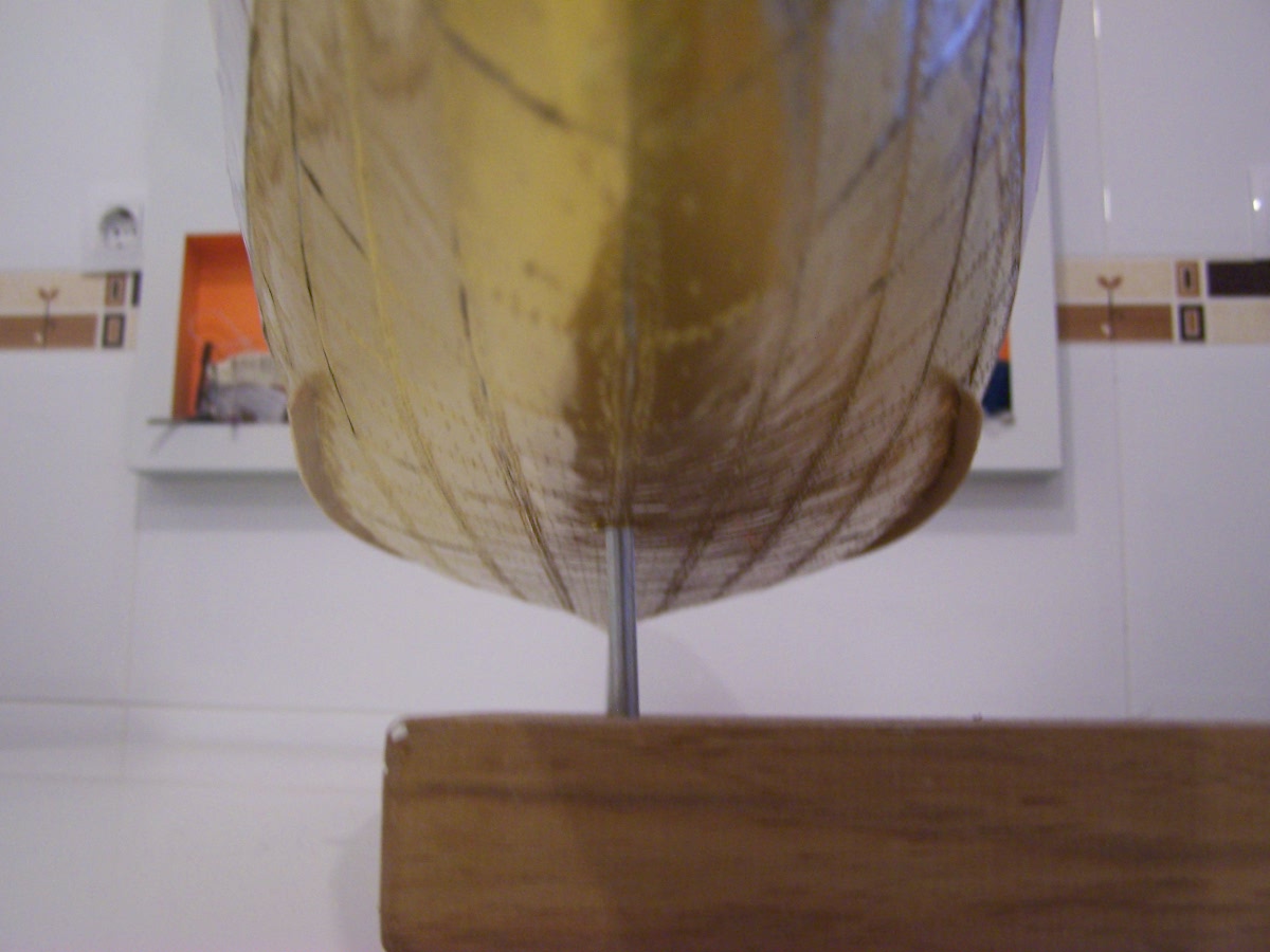

Aunque no esán totalmente rectos, creo que la solución es satisfactoria para trabajar, y luego con más maña y un nivel para el soporte definitivo quedará bastante bien. La verad creo que una cuna podía dañar el forro d chapa.
Agustín
Agustín

No sabes cómo te comprendo....eso me pasa a mí con las fotos carnet....PERAGUPAMA escribió:La verdad es que en la realidad queda bastante mejor, no sé si será la luz del flash...
Adelante con el Oquendo
Medio plazo:Acorazado Pelayo

Coincido contigo, el cobreado queda terriblemente mal en fotografía... en vivo mejora mucho siempre
