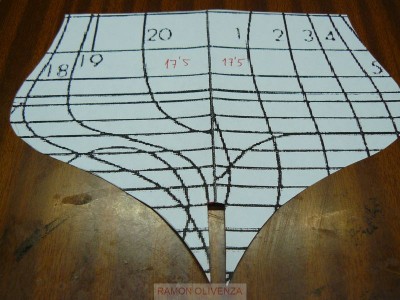

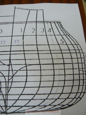

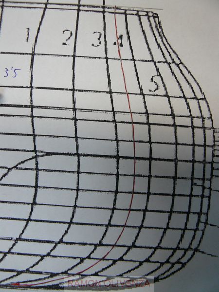

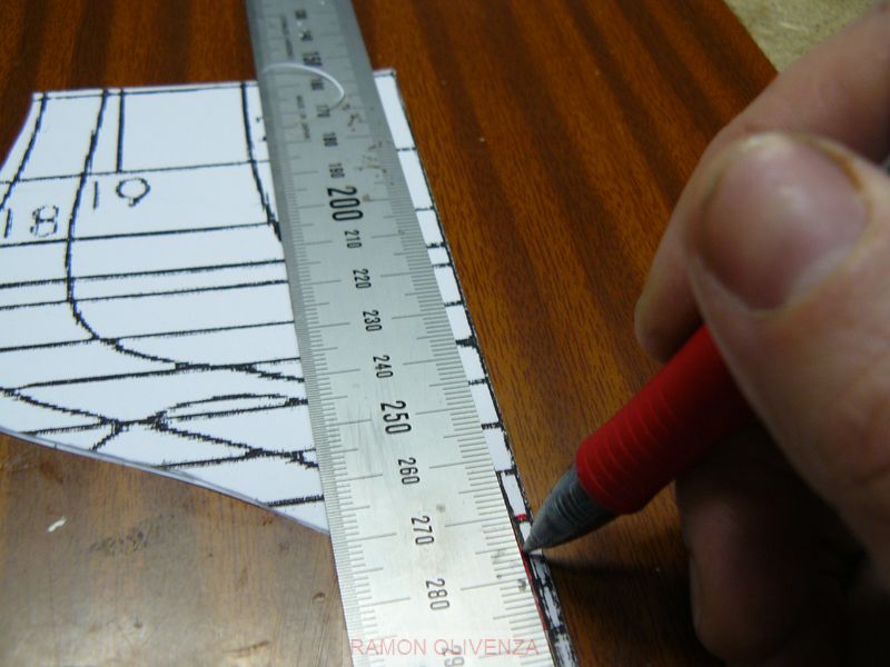

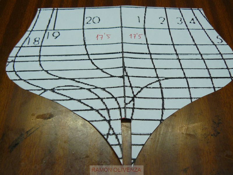

El barco lleva 21 mamparos ordinarios. Estos mamparos que denomino ordinarios están determinados por los cortes que aparecen en la caja de líneas. A la escala elegida caen a unos 6 cm (no llega) uno de otros. Como el barco no tiene unas líneas muy complejas, en el sentido de arrufos, curvas de proa y popa etc, creo que esto es mas que de sobra en la sección central del modelo, no así en los segmentos de popa y proa donde creo que esto es muy escaso, así que he optado en intercalar un mamparo en las claras de estas zonas, añadiendo otros diez mamparos mas, lo que nos da 31. Así en los segmentos de los extremos tenemos mamparos cada 2 cm aproximadamente, lo que supone una buena distancia para asentar el forro y, creo, que sin necesidad de macizados (los cuales personalmente detesto).
Para obtener estos mamparos medios, sigo un sistema muy pedestre pero efectivo, como el mamparo va en la mitad de la distancia entre dos laterales, punteo en la caja de líneas transversales el punto medio entre las líneas de los dos mamparos entre los que va, en varios puntos, luego los uno y me sale la cuaderna intermedia.

HEREJIA ramón. ´Ramon esos puntos los tienes que tomar en el plano de lineas de agua donde vaya el mamparo y luego llevarlos a la caja de cuadernas y unirlos, asi tendrás la forma exacta de ese mamparo en ese sitio en concreto.
Tambien ayuda mucho en la zona de proa y popa meterle dos o tres longitudinales. Así defines la forma exacta.

Cierto, pero como es exactamente la mitad me sale clavado.

Y haces bien en decirlo pues tengo que advertirlo: esto sirve para sacar una intermdia exactamente en la mitad entre dos. Si se trata de sacar dos o mas entre dos y/o las formas son muy complejas esto ya baila. En ese caso hace falta sacarla transponiendo los puntos de las líneas. (como decía Oliveras en el artículo de la polémica).
En el caso que nos ocupa si haceis la comprobación por los dos sistemas vereis que no varía, puesto que la operación es muy simple en este caso.

Si,si el sistema bueno es el que dices, pero en este caso me sale igual pues el barco tiene unas líneas muy simples y con este sistema se saca solo (aunque por supuesto que lo comprobé). En el MD tuve que sacarlo de la otra forma por el espolon de proa que tenía formas endiabladasAdmin escribió:Aunque sea en la mitad no tiene por qué salir clavado, te lo puedo asegurar. Depende de las formas del barco. Cuesta lo mismo medir en el plano de lineas de agua en la mitad de las dos cuadernas donde quieres meter la cuaderna intermedia.

Depende de la curvatura de las líneas de agua en esa zona, cuanto más redondeada, más te alejarás de la verdad.
De todas formas como las fundamentales están lo suficientemente cercanas, la diferencia será mínima.
Una forma de solventarlo y ajustarse a la realidad es cortarlas un pelo más ancha, y luego amoldar las curvas del barco con la lima, al hacer los biseles. Para ello, yo marco los cantos de las fundamentales con pintura para controlar el desbaste, y las intermedia no las marco, a fin de ajustar a donde me pida las líneas del barco.
Algo así hice con el jabeque, al principio del hilo lo mostré.

Cierto, por eso a mi me funciona en este barco pues las líneas son muy poco curvadas, realmente, al ser tan grande, estamo hablando de triangulos mas que de circulos, por eso sale la cuenta la vieja.

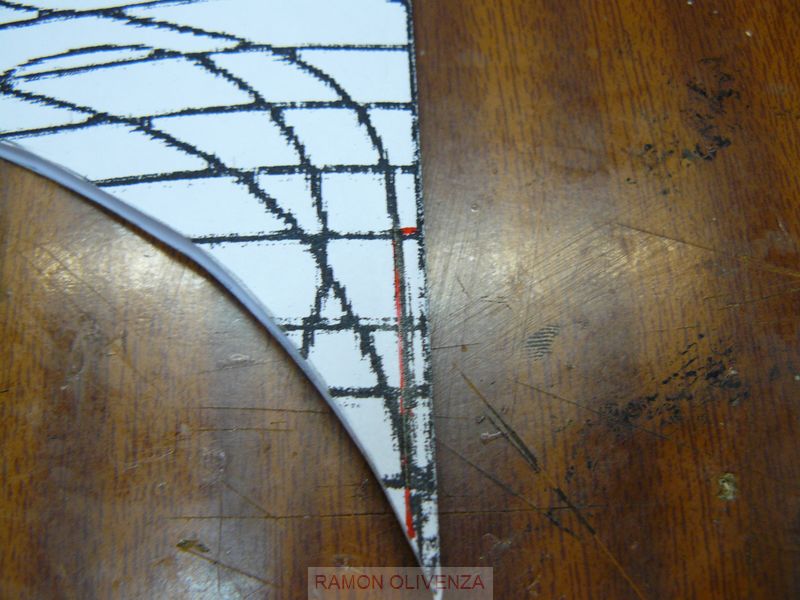

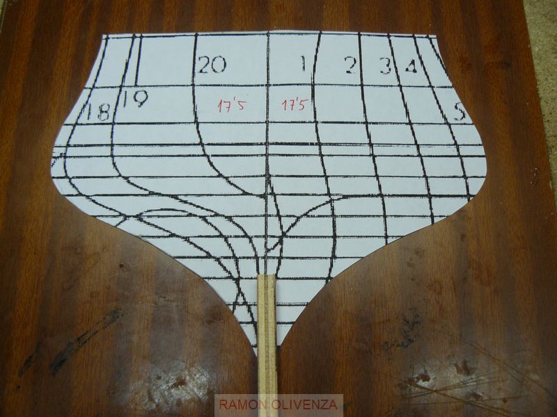

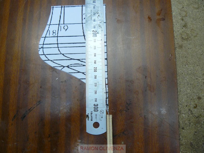

Un detalle que debe cuidarse es la entalladura de la falsa quilla. A pesar de que este barco no va a llevar falsa quilla propiamente dicha, si que precisa de esta entalladura para la labor de alineamiento y montaje de los módulos de la estructura. Es decir, si bien no va a cumplir la funcion estructural que suele cumplir en los modelos habituales, si que se va a utilizar para algo muy delicado. Por consiguiente las precauciones deben de ser dos:
1 Que su anchura sea suficiente para que pase bien la falsa quilla y/o los testigos de alineamiento, sin que se atore, se fuerce o baile
2 Que su alineamiento coincida con el eje de simetría de la cuaderna, sin que se tuerza.
Aquí la receta es simple: tener cuidado, pues tampoco es muy complejo hacerlo. Yo suelo utilizar una pequeña plantilla que no es sino un trocito del contrachapado del grosor adecuado, con el que marco el grosor y ayuda a llevar la paralela al eje y luego cortar con la plantilla doblada sobre si misma.
